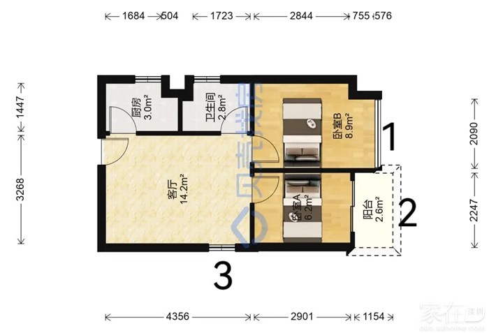

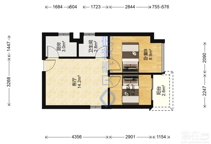

户型图~横版
户型图~横版

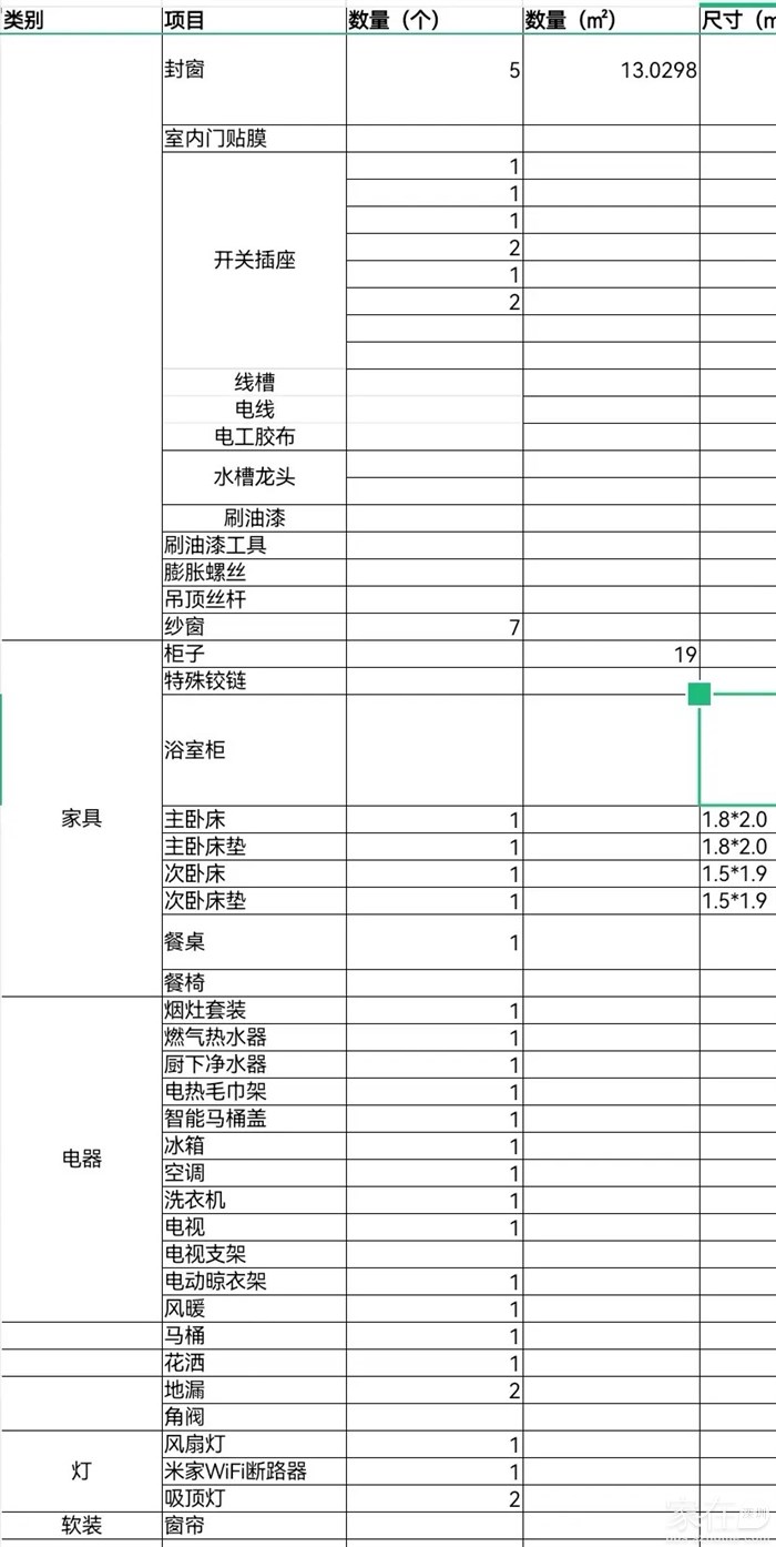

根据需求形成了一张预算表
预算表
预算表

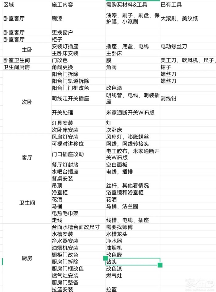

预算不多,大部分自行施工,于是又有了一张施工表
施工表
施工表

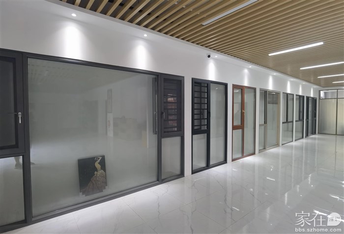

拆旧内部自己都可以拆,所以直接奔着窗户去啦,第二次装修,很多商家都是筛选过的,也省了很多事情,
  直接到工厂详细看看材料,质感,做工,以及聊一下各种型材的区别,以根据自己的需求确定最终窗户的配置

2023-03-19 15:35:56 来自Android手机客户端
先放一张全家福,然后再一个个说

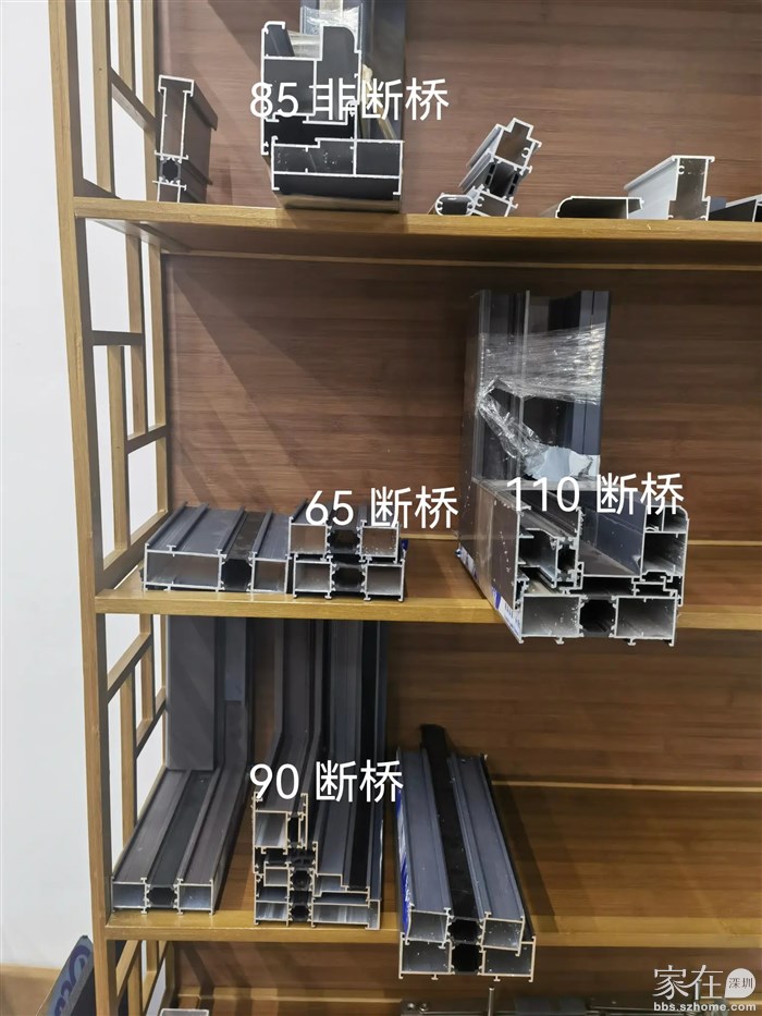

2023-03-19 15:38:35 来自Android手机客户端

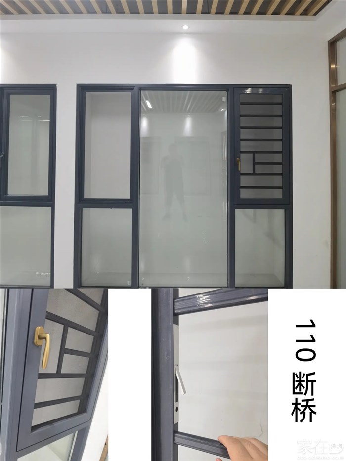

110 断桥铝,这个是这家最大的型材了
区别:
窗纱一体
防盗网可拆
纱窗关闭和窗框是一个平面

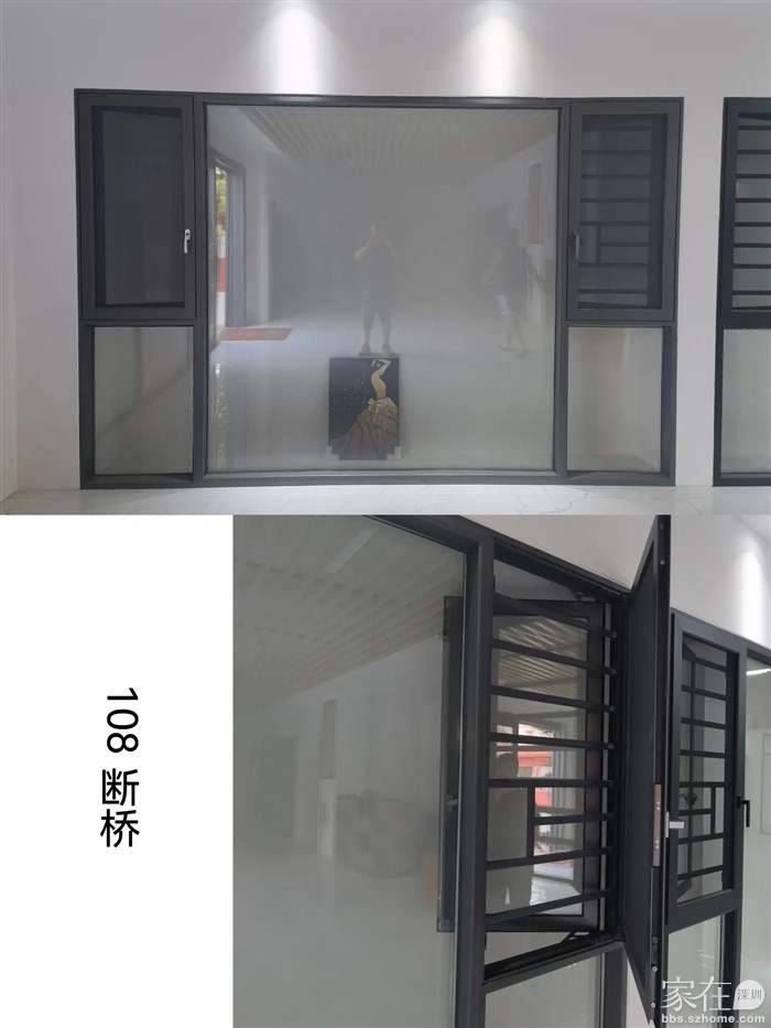

2023-03-19 15:41:07 来自Android手机客户端
108 断桥铝
区别:
和 110 断桥的结构不同,也就导致了防盗网不可拆
窗纱一体
纱窗关闭后和窗户在一个平面

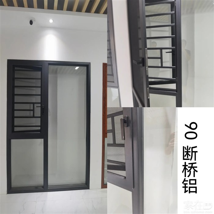

90 断桥铝
区别:
窗纱一体
纱窗关闭后和窗户不在一个平面,注意是不在一个平面
防盗网不可拆
Ribbite
Ribbite
2023-03-19 15:44:09 来自Android手机客户端

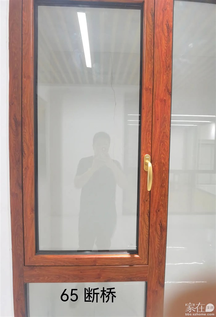

65 断桥,平平无奇了,纱窗和护栏都需要外装了

基础外观说完啦,说说功能性
我的主要需求是隔音,影响隔音主要是密封条,玻璃,和型材关系不是特别大
玻璃主要有,双层,双层真空,双层充氩气,三层,夹胶,我这边双层真空就行啦,再往上配置区别不大
密封条没啥,pa66 就行
至于其他对隔音的影响一共也就几分贝得差距
至于 lowe,如果对隔热有要求可以上
型材主要是美观度和集成度,就强度来说 65 基本够用
一共三个窗户,一个不足一平方的小窗户 55 即可
卧室和阳台直接上 65/70 即可
Ribbite
Ribbite
2023-03-19 15:55:43 来自Android手机客户端
型材图片分不太清了,大概差不多是图片里面标注的

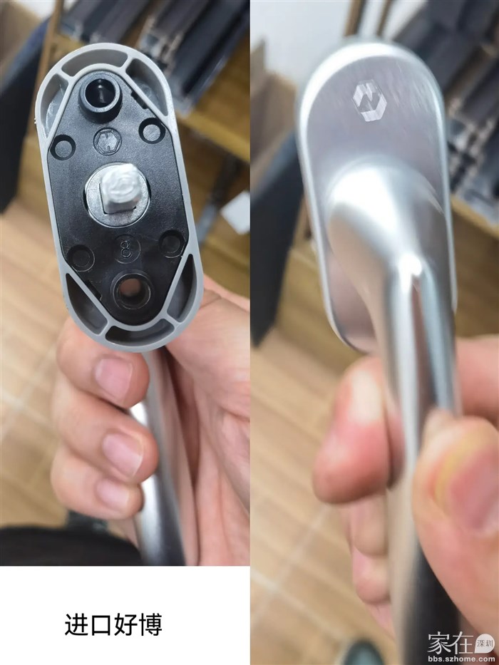

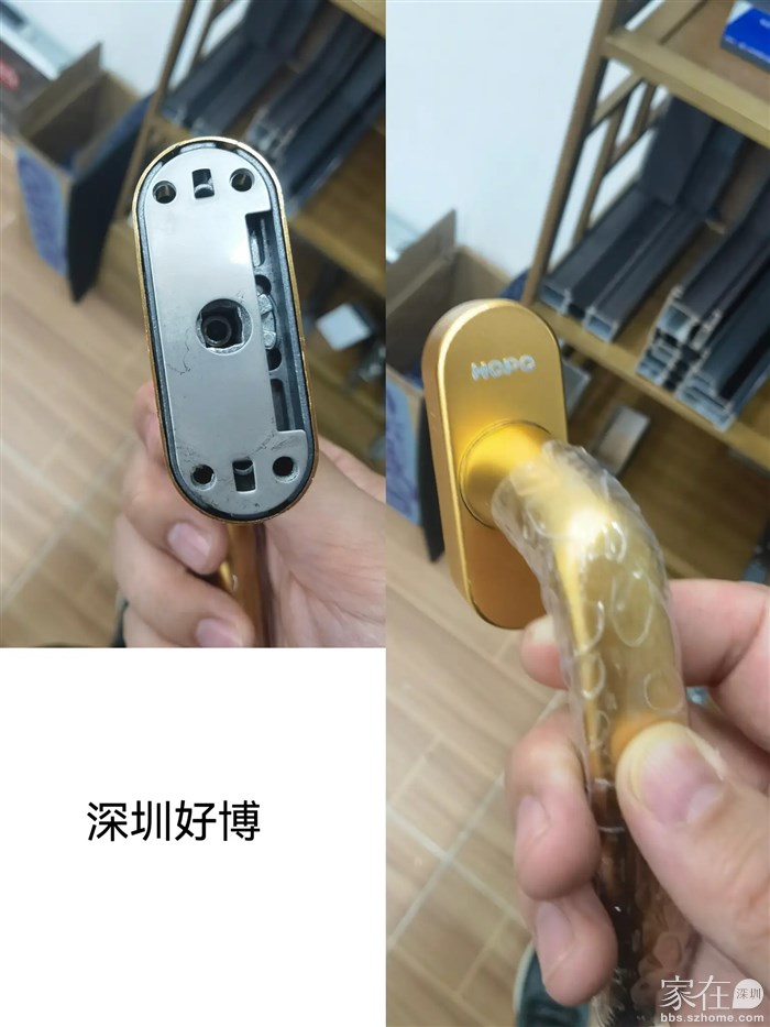

2023-03-19 15:59:49 来自Android手机客户端

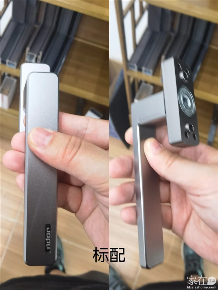

再说一下五金,五金很重要,直接影响了使用体验以及安全性,
铰链我看了很重也很顺滑
执手一共有四种,标配,深圳好博,进口好博,还有一个德国进口的牌子,精致的箱子装着,嗯,看看就好
就制作工艺,手感,颜色,重量来说,个人感觉标配即可,至于寿命,没办法评判,需要时间来验证

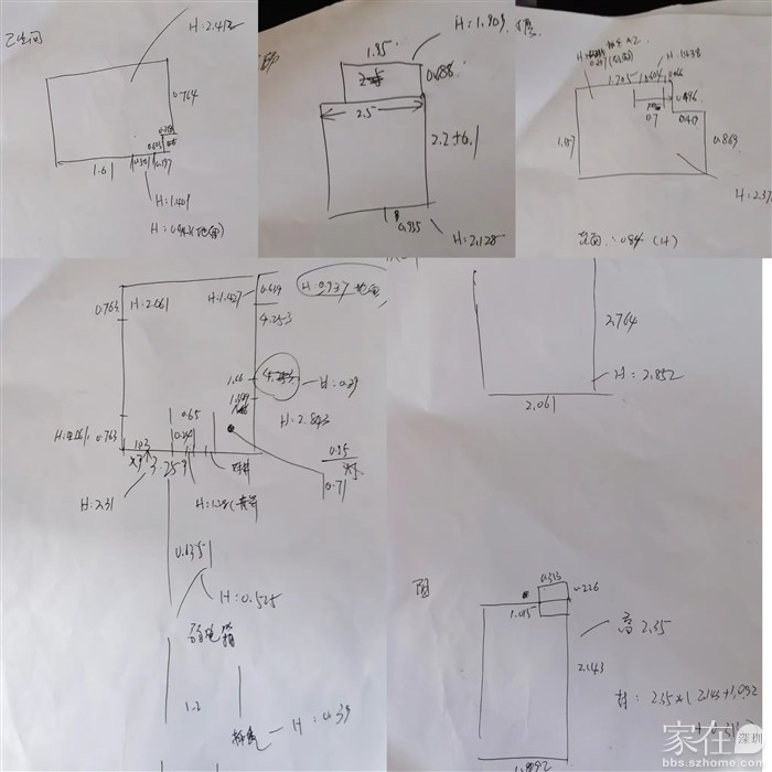

自己测量的尺寸已给,坐等报价
顺便上一张自己量尺的图,估计只有我能全看懂
