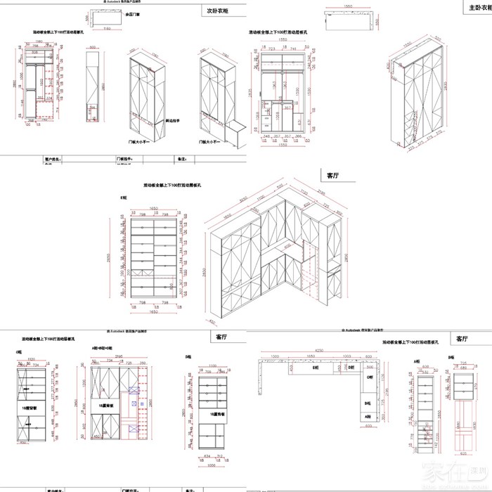

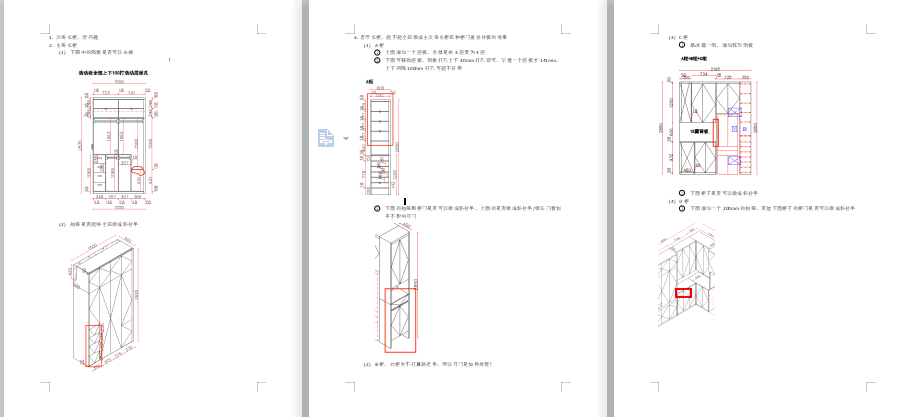

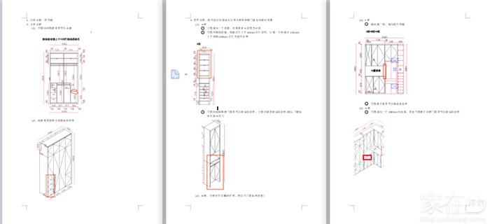

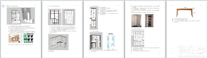

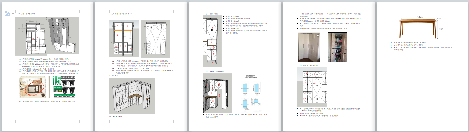

竟然被衣柜设计师催了,让我别忘了,好吧,既然这样,整理一份文档,发给设计师,走起
里面包含了su的图,以及每部分尺寸要求,说明

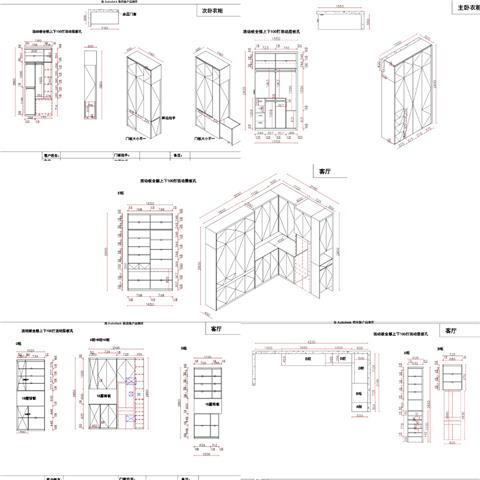

2023-04-01 14:13:32

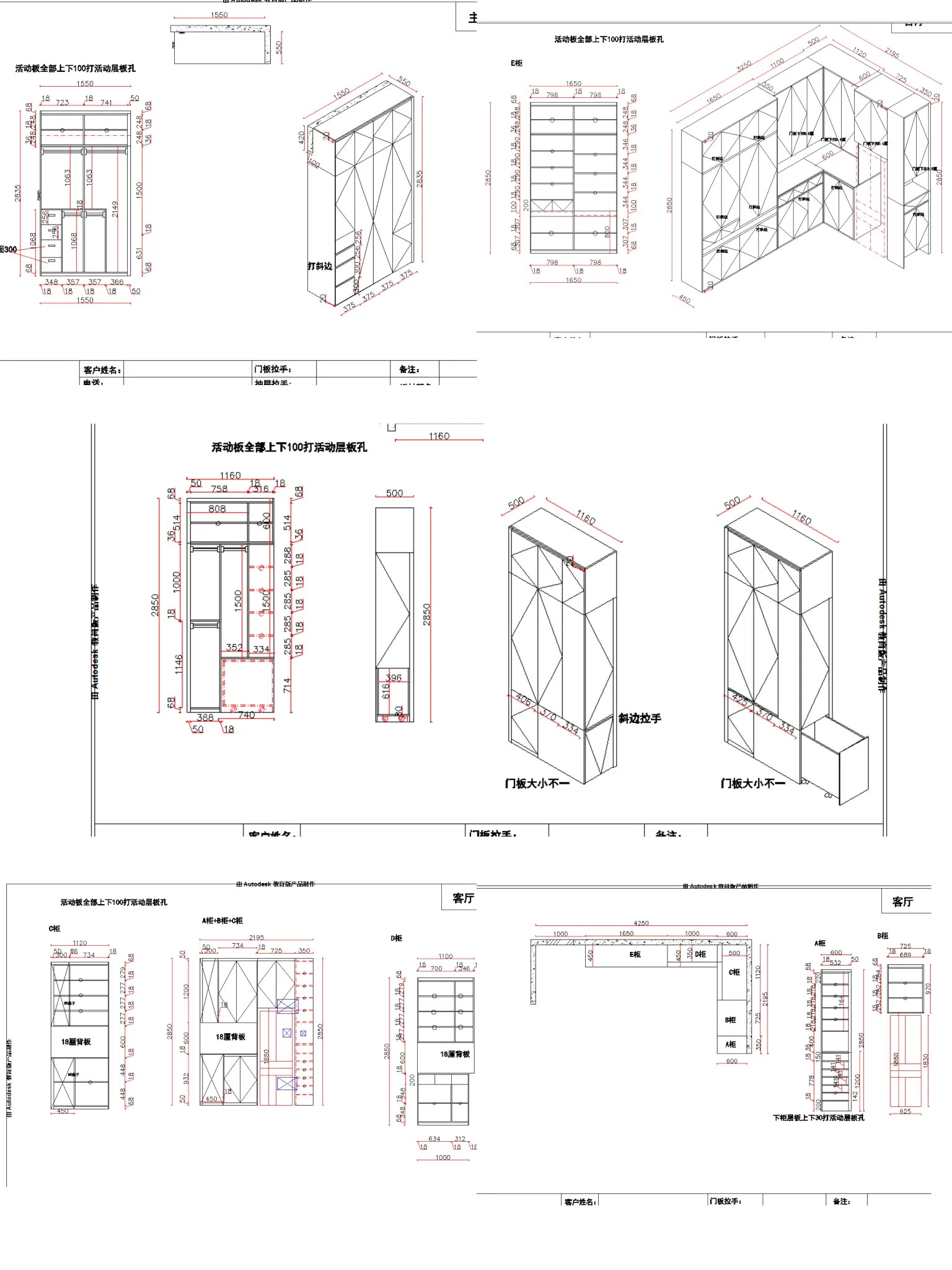

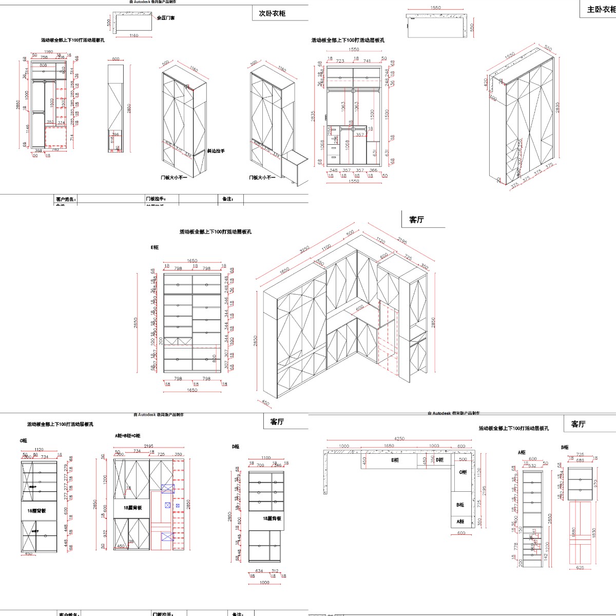

设计师回应很快,前后沟通了5个小时,设计师最后说,您家这个有点耗费时间,最后发出全部图纸
晚上十点半,设计师说我需要休息了,您先看看,细节问题明天我再改

嗯,既然设计师这么真诚,那么我就抠抠细节喽

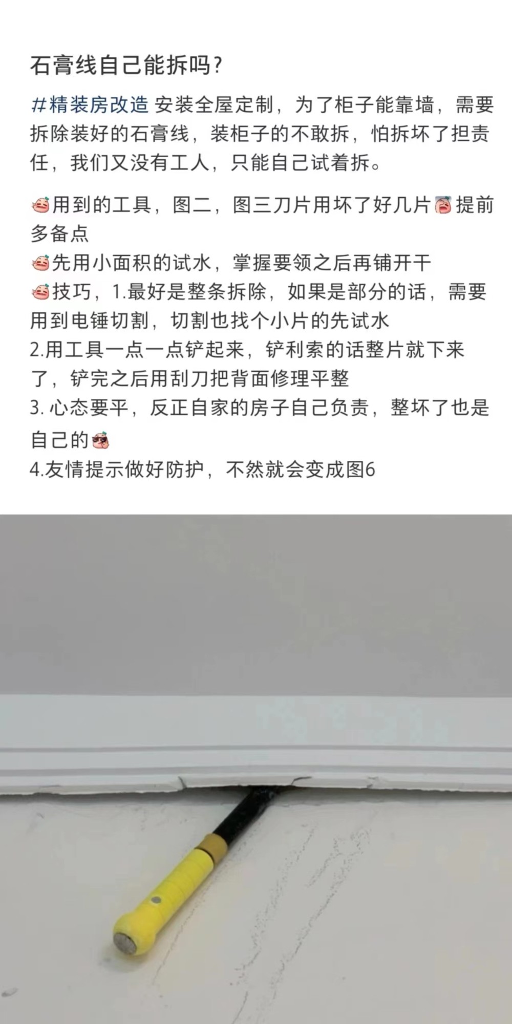

为了节省空间,直接拆除石膏线和踢脚线,为此,去搜了一下教程,工具齐全,有时间现场直接开干
踢脚线考虑把卧室拆除后直接放到客厅,这样省事儿,不然客厅瓷砖需要切割,工具没有,还是木头的好处理

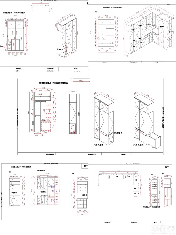

定稿定稿,和上一个版本差不多,做了些细节方面的改动

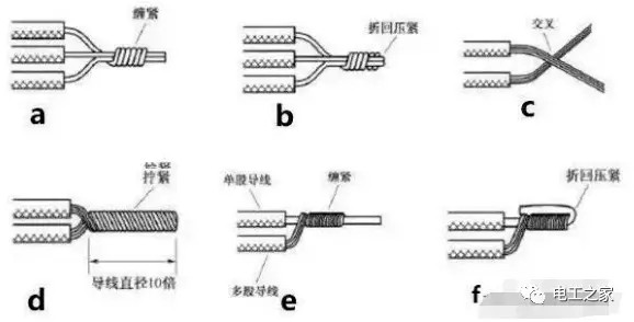

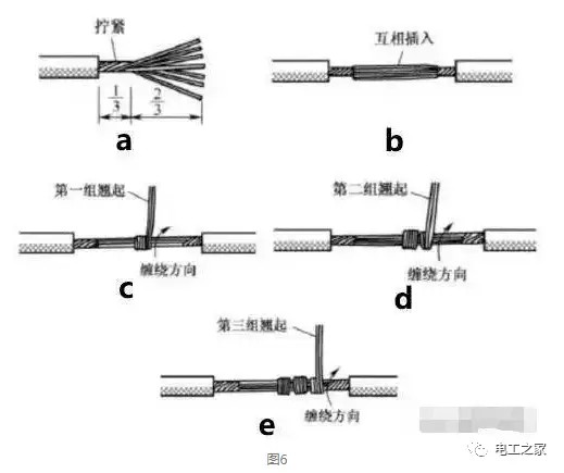

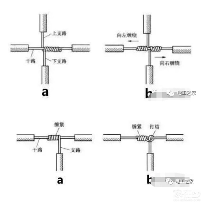

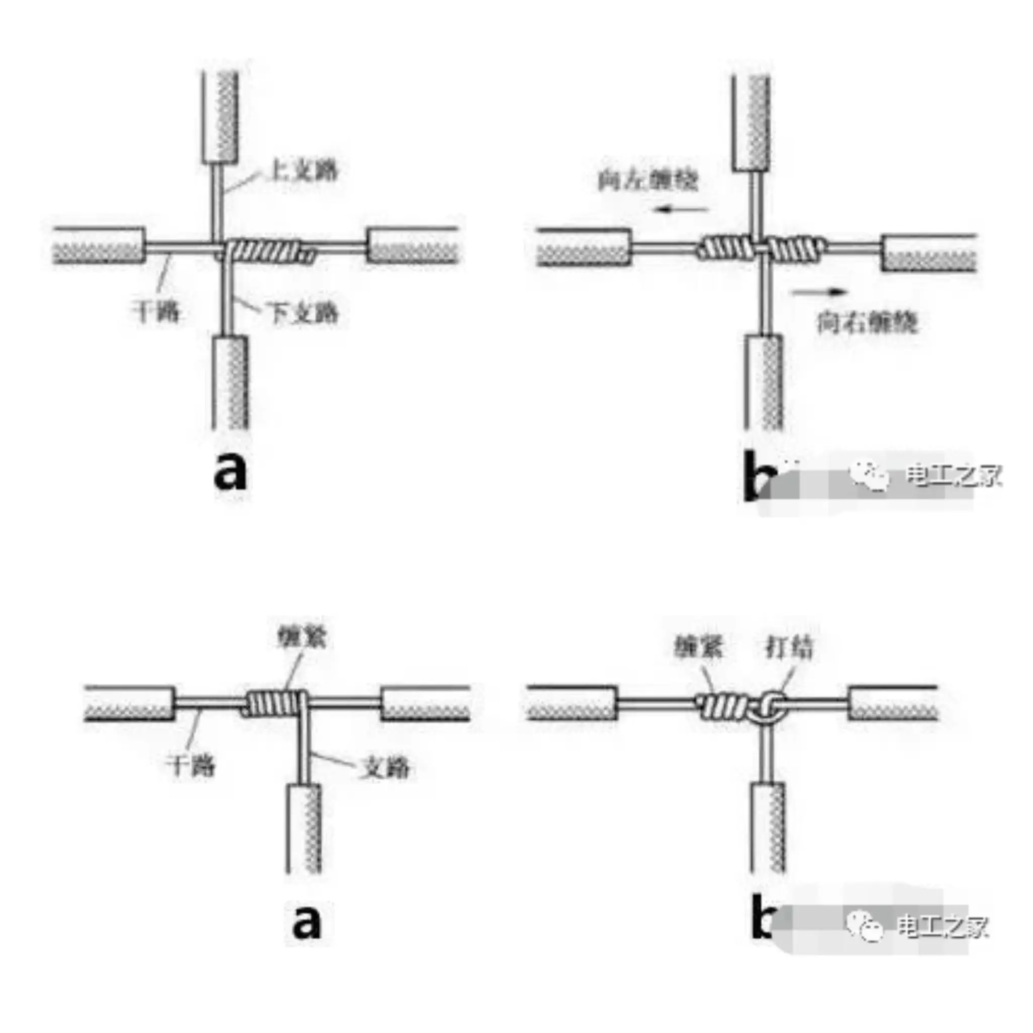

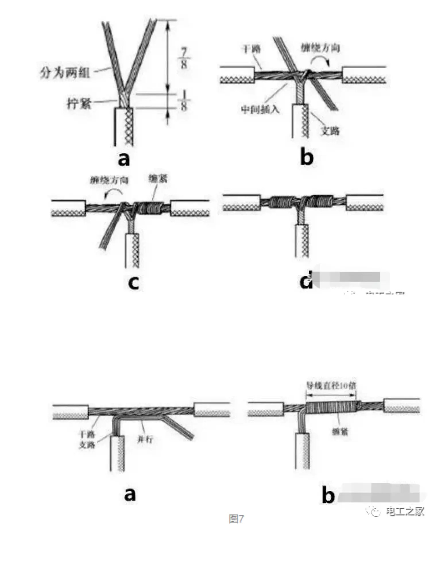

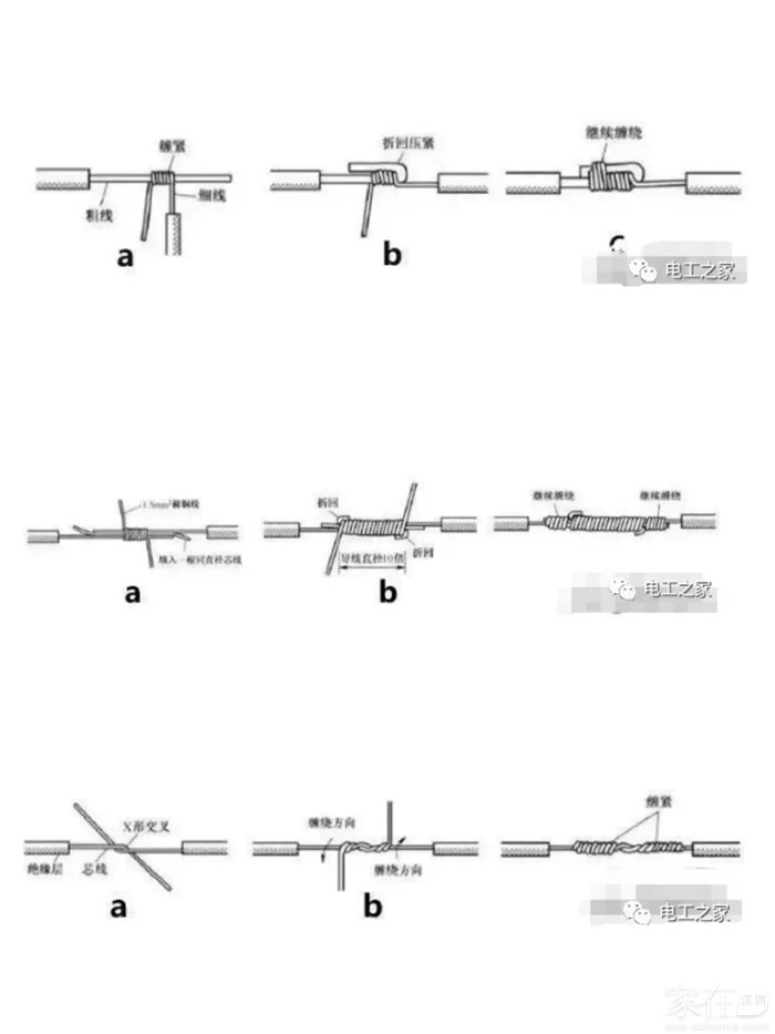

需要自己走一些线路,所以去找了比较专业的接线方法,供参考
单股铜线直接连接
单股铜线直接连接
单股铜线分支连接
单股铜线分支连接
多股铜线直接连接
多股铜线直接连接
多股铜线分支连接
多股铜线分支连接

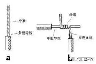

多股铜线和单股铜线连接
多股铜线和单股铜线连接
同方向导线连接
同方向导线连接

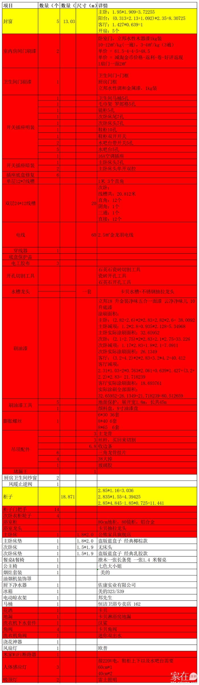

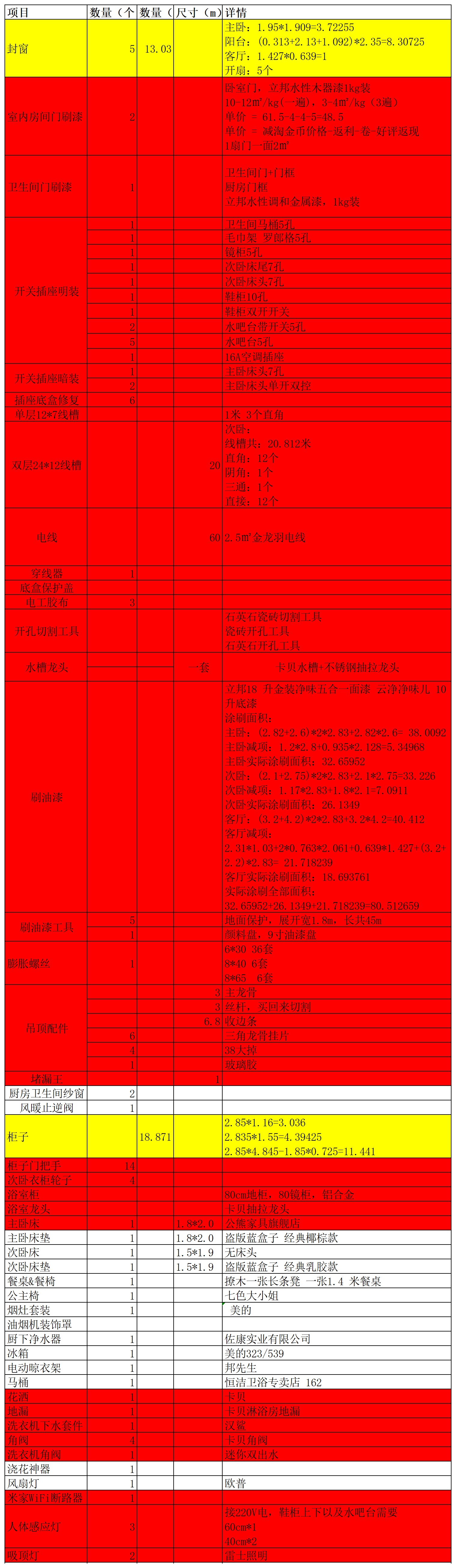

人在出差中,所以没办法执行任何装修相关的操作,只能买买买,现在基本买的差不多了,出差也快结束了
下面黄色的表示有尾款需要付,红色的已经买完了,白色的是需要购买的东西

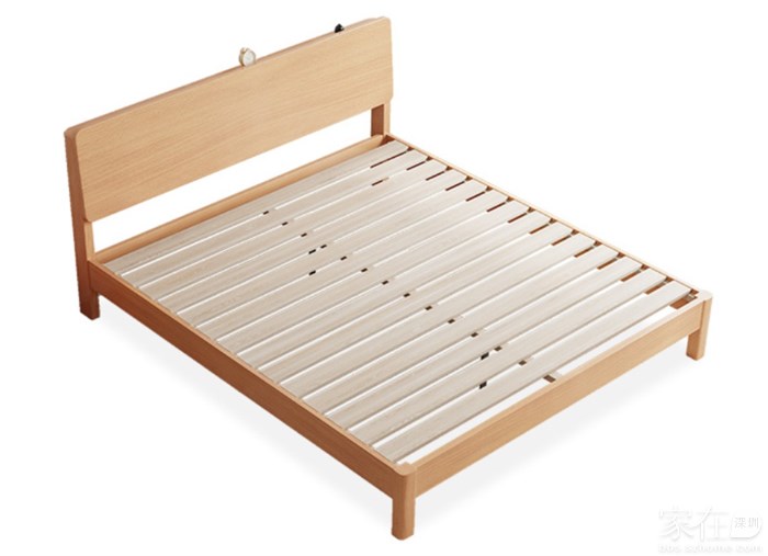

昨天晚上下单了一张卧室的床,说说我对床的理解吧
床现在市面上常见的一般有,实木床,皮床,布艺床,铁床,板材床
皮床和布艺床很像,差距在外面包过的面是皮还是布,很多人关注的是结实与否,这个和面的关系不大,主要是床架的结构和材质,由于被包裹起来,有很多看不到具体材质,所以里面的框架质量残次不齐,框架和实木床的结构就很像了
实木床,材质方面,水曲柳,橡胶木,白橡木,红橡木,白蜡木,黑胡桃暂时想到这么多,目测的硬度的确有差距,比如通常被用在床板的松木,质地很软,说白了用指甲都能抠出坑来,但是做框架的木材一般质地较硬,结实与否主要是侧板的宽度,厚度,金属件的质量,床板的结构,以及支撑脚的位置布局数量(我和朋友买的同一款床,我家的支撑脚全掉了,现在声音比较大而且不稳固,朋友家的支撑脚按照很牢固,现在依旧没声音,很稳,所以支撑脚作用比较大)
另外,很多人还是关注颜值,木纹方面,的确贵的看起来舒服很多,预算充足可以花费一些在这方面
总结一下,就个人而言,只要侧板够厚,结构设计合理,支撑点足够,五金件中规中矩,只要是全实木就可下手购买,这也是这次我购买的原则
铁床邻居家有购买过,但是我的确了解的不多,因为家人和我自己都接受不了这个
板材床用过,板材很重,而且非常容易坏,基本拆2次,第三次可能都用不了了,所以能不买尽量不要买贴皮的班裁床

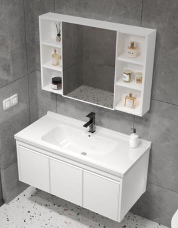

再聊聊浴室柜
需求:不怕水淋,白色,做工中规中矩,有镜柜,镜柜尺寸和底柜保持一致,台盆有挡水边,产地是广东潮州
一个个分析哈
不怕水淋:排除掉所有的板材柜以及实木柜,剩下的只有pvc,铝合金还有不锈钢
白色:基本都可以做到
做工:没办法直接判断,只能通过买家秀看看
镜柜尺寸:只要不是大品牌的都可以,品牌的都是成套制作的,出厂有标准
产地:就淘宝来说,这个不是问题
挡水边:对于我个人很实用,可能颜值会差,但是可以避免地上过多的水还是值得的
定的浴室柜长这样
综合来看,最后选择的铝合金,相对成本较低,可能颜值差一些,但是能够满足低预算的要求即可接受

补一张床的图,中规中矩的一张床,平平无奇
