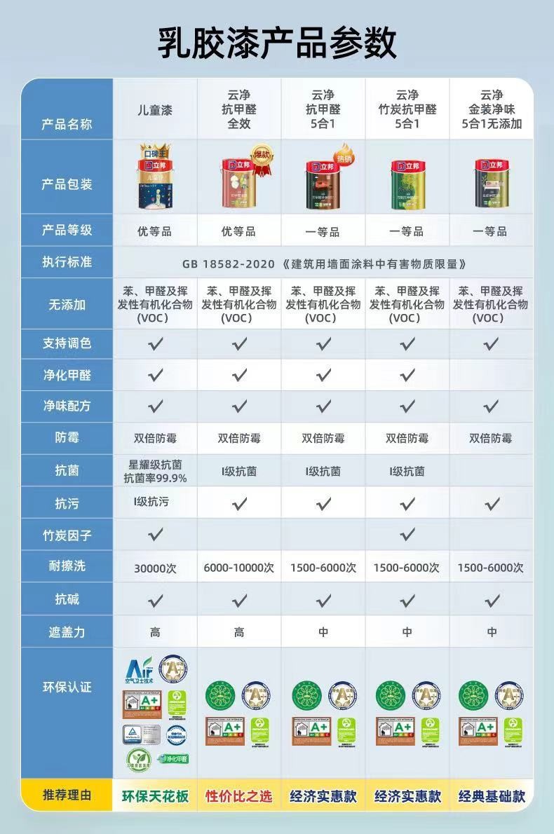

乳胶漆
上一次用的是芬琳,说真的,并未感觉到明显的差距,而且油漆散味道比较快,个人认为,国产的多乐士和立邦依然能够达到要求
所以这次选择了立邦金装净味儿5合1,基础款,可以参照下面配置表说
其他系列多了什么,抗菌,除甲醛,竹炭印子,遮盖能力,环保认证
抗菌这个没必要,理论上乳胶漆本身不会产生什么细菌,都是其他物质粘到上面了,但是这种情况也不是乳胶漆本身的问题
除甲醛,这个有待论证,我的需求是,乳胶漆自己不产生甲醛即可,不需要它去净化空气中的甲醛
竹炭因子,活性炭可以除醛这个没问题,但是竹炭因子的作用,并不明确
遮盖能力,说白了就是多涂一层和少涂一层的事儿,但是差距不会特别大
环保认证,国外有些环保认证的确相当严格,能够通过说明标准的确很高,但是这个并不是决定性的东西,基本的 认证过了就满足需求了
总结一下就是,基础款足够满足需求

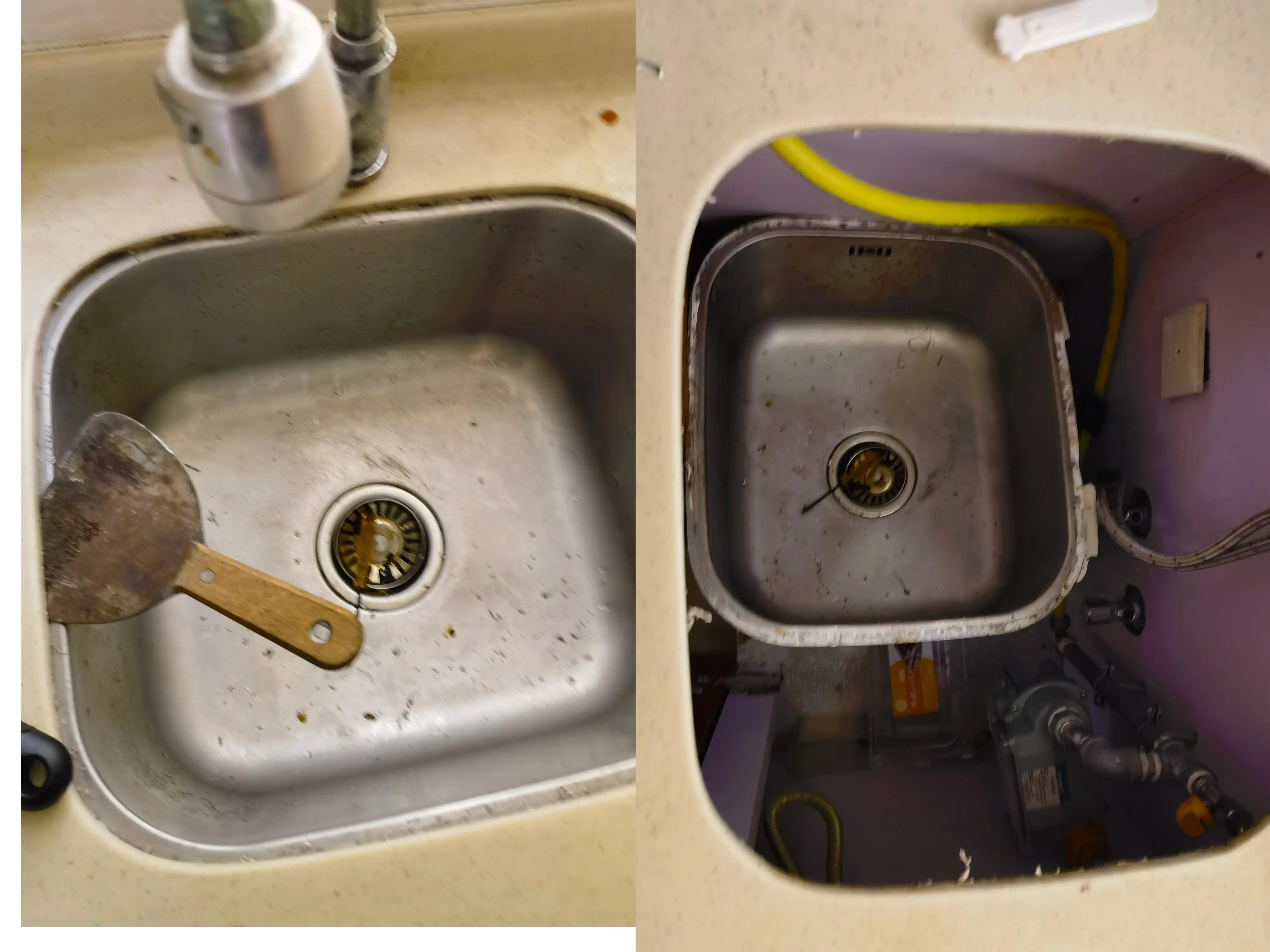

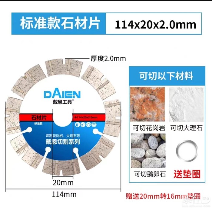

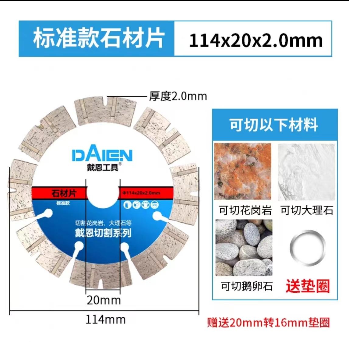

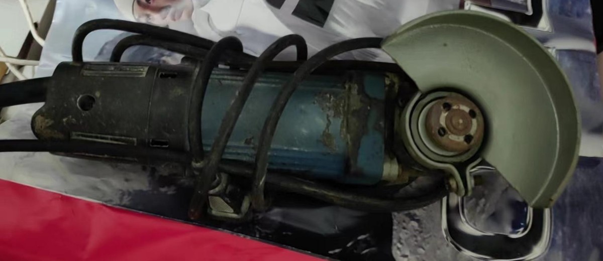

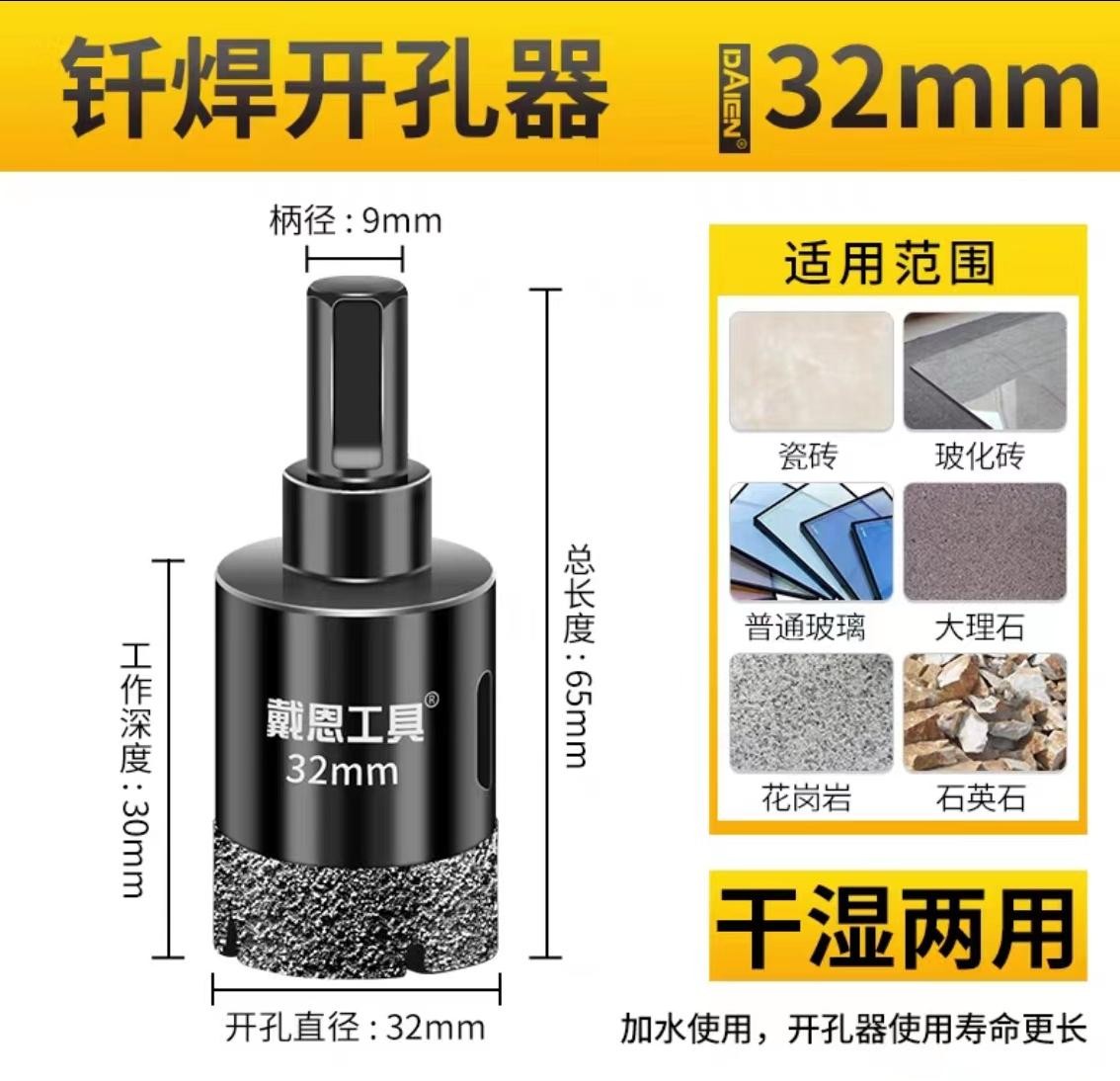

厨房原来的水槽太小了,需求是换个大的,这样就产生了扩孔的要求,本来想着找人弄了,但是上么时间问题,花费问题最后让我决定自己搞,所以研究了一下流程,如下:
· 确定好开孔尺寸,在当前的台面上标记
· 在四个角用圆形开孔器开孔
· 沿着标记线切割
需要的工具:
· 角磨机/切割机
· 手电钻+开孔钻头
好在我在娃她姥爷那里找到了这个
角磨机
切割机
因为需要切割和打孔,所以买了切割片和打孔钻头,钻头尺寸参考了燃气管打孔的尺寸,万一用的上呢

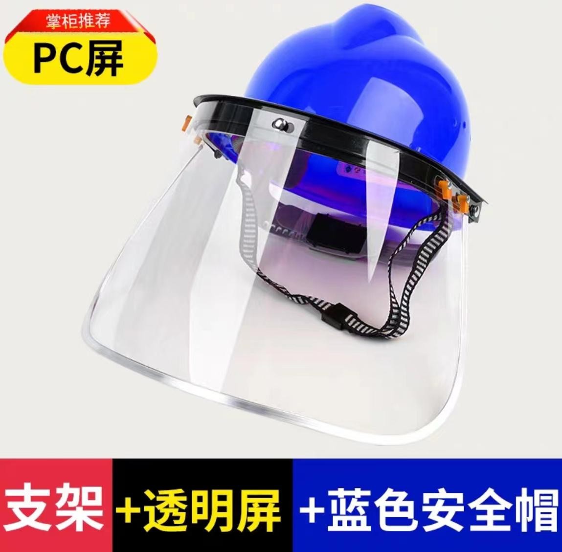

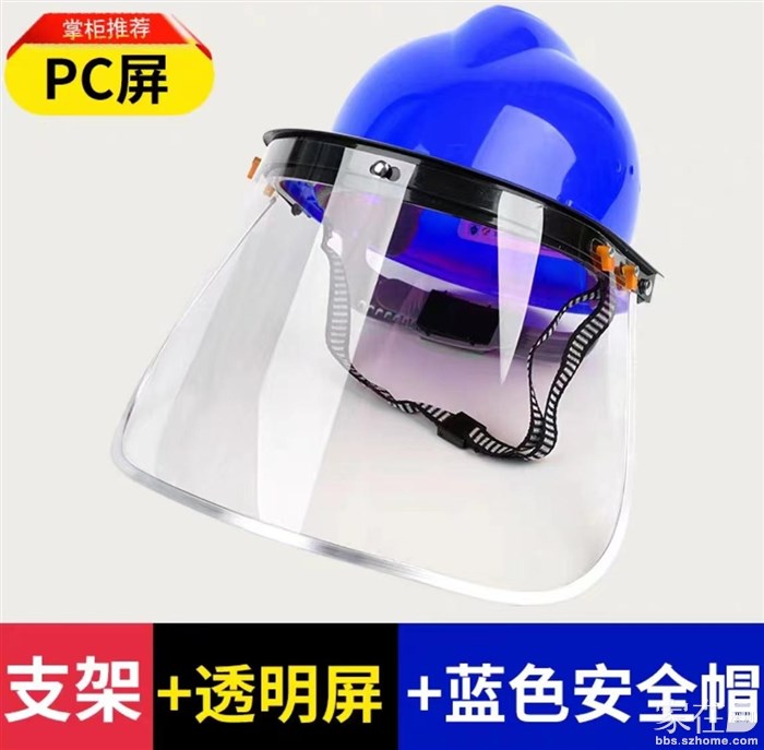

切割机讲道理有道害怕的,为了给自己一点心里安慰,买了这玩意
评估了一下,这玩意的防护性能感觉一般,但是至少能挡住一定的灰啊,不至于满头白发的出去

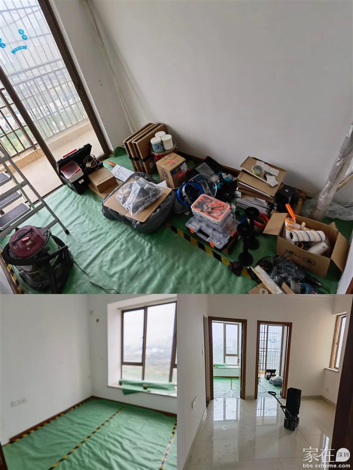

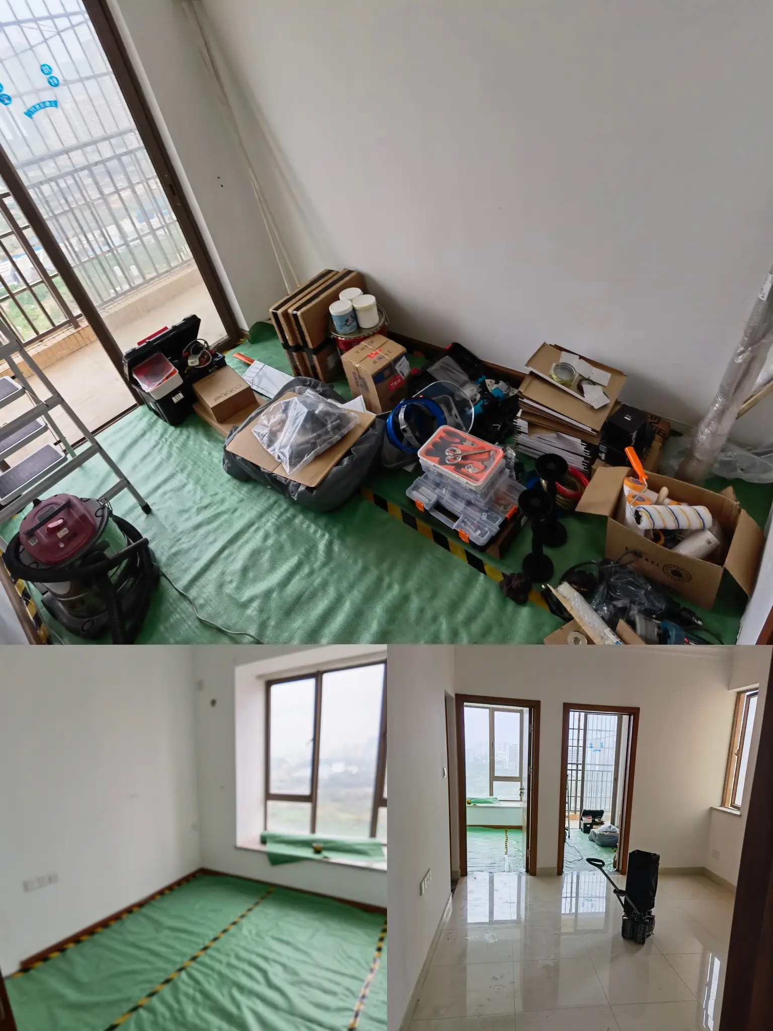

马上开始施工啦,先盘一下第一步需要做的事情
第一步是地面保护,还没打算换,所以还是保护起来吧
需要准备的东西:地面保护膜,胶带
拆旧,内容包括:
主卧床,床垫,柜子,主卧空调,客厅灯,餐厅灯,洗手池,马桶,水槽,燃气灶,油烟机,阳台门,厨房门,踢脚线(瓷砖和木质),石膏线,强电箱盖子,弱电箱盖子
需要准备的工具:
梯子,防护面具,手套,手电钻,金属钻头,十字钻头,胶带,锤子,壁纸刀,扁头螺丝刀,铲刀,木头切割机,石材切割机,角磨机,石材切割片,激光水平仪(保证石膏线切割整齐)
施工人员:
2名(我+代仍旧物的师傅)

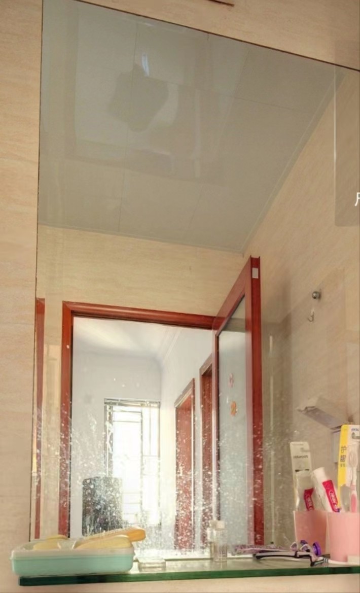

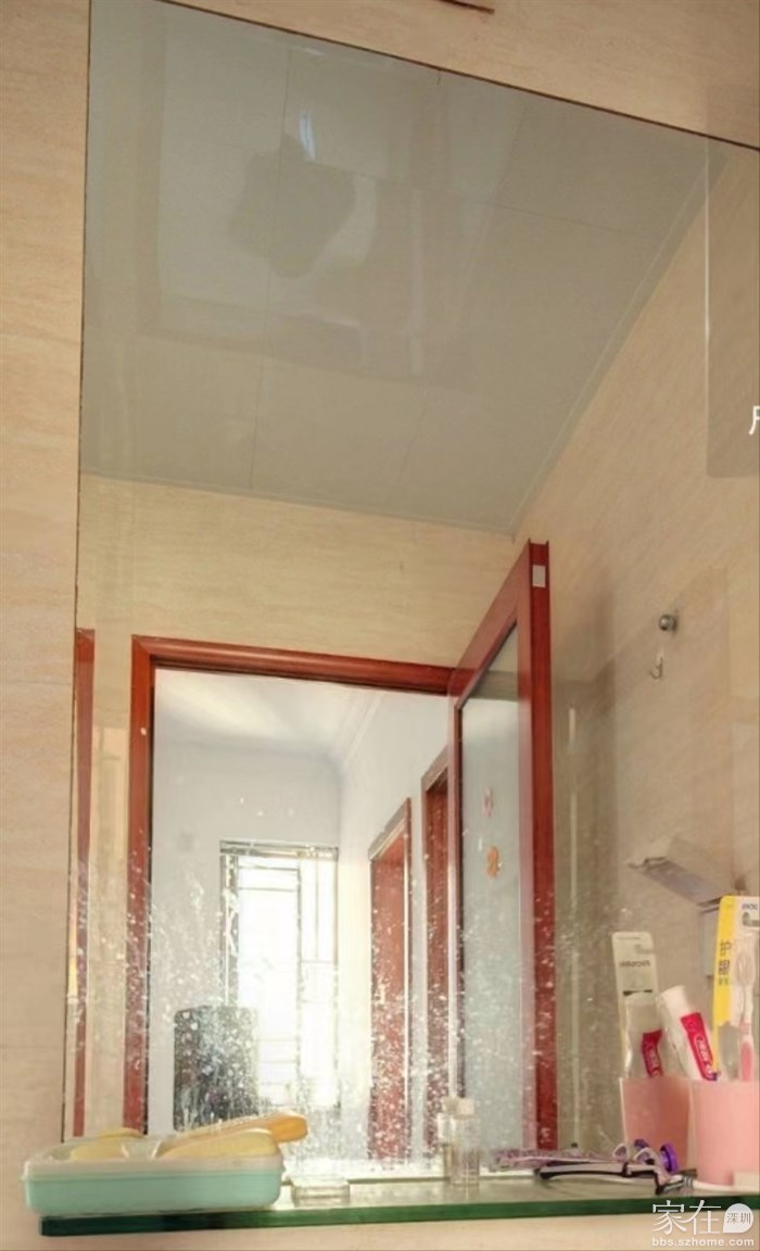

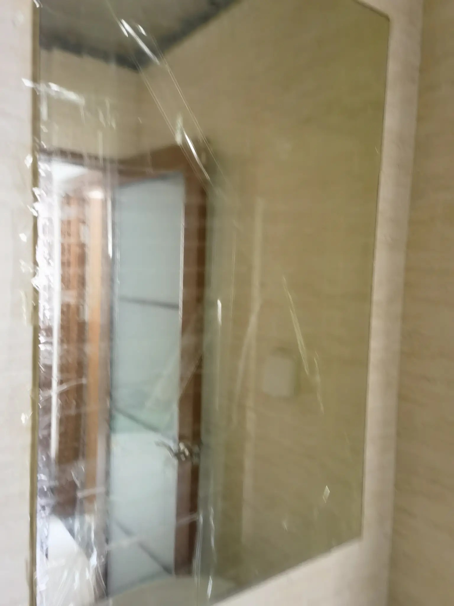

洗手池上面是这样的一面镜子,木框打底,然后一面镜子,我实在没摸清楚这东西是咋装上去的,不打算要了,所以打算大力出奇迹
网上搜索了一下看看大家都是咋做了,最后感觉一个网友的操作很合理:
1. 把镜子上贴满胶带,类似钢化玻璃的防爆膜
2. 然后代好防护
3. 大力锤下去,只要能找到固定的部分,就好拆了

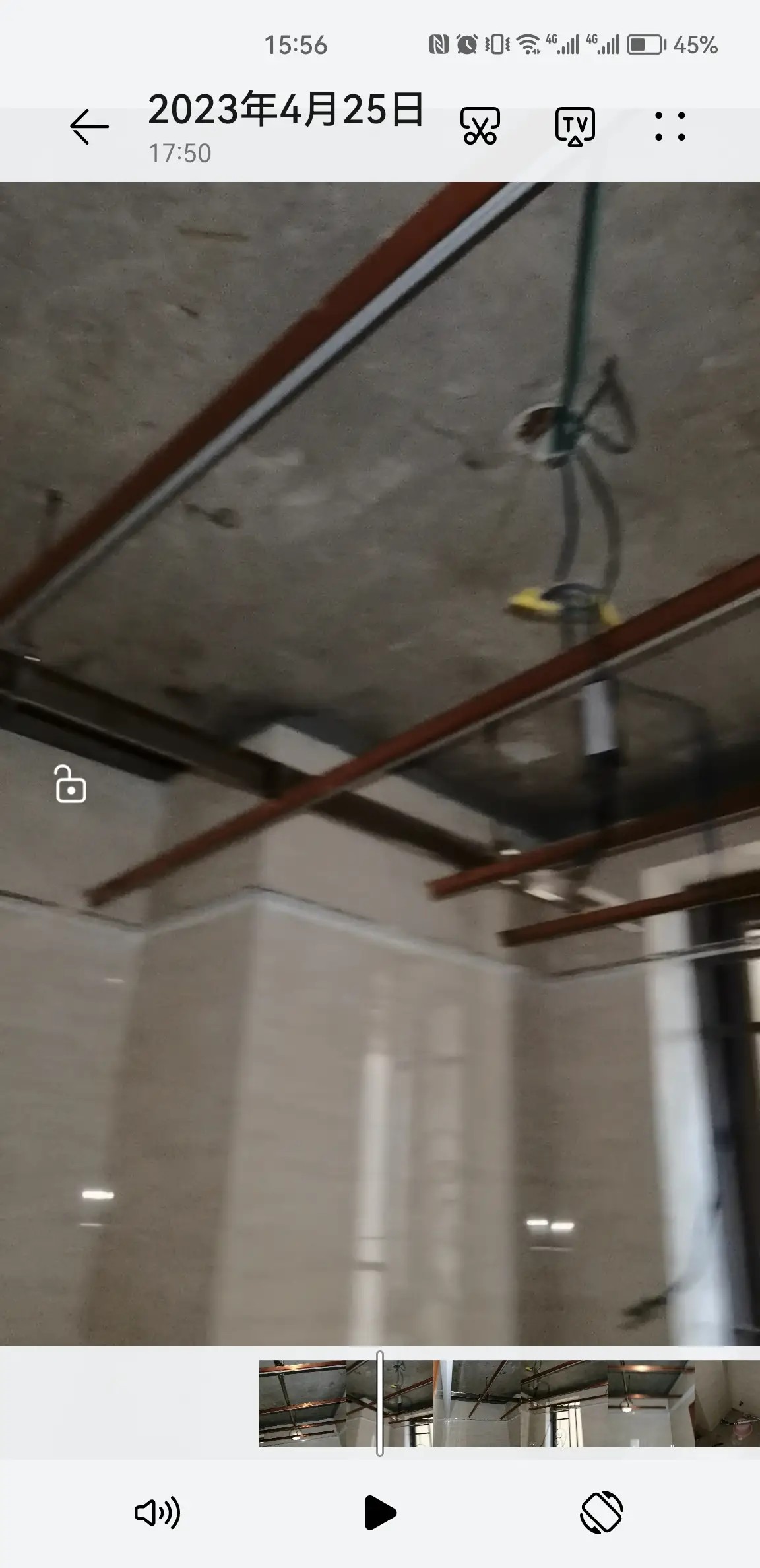

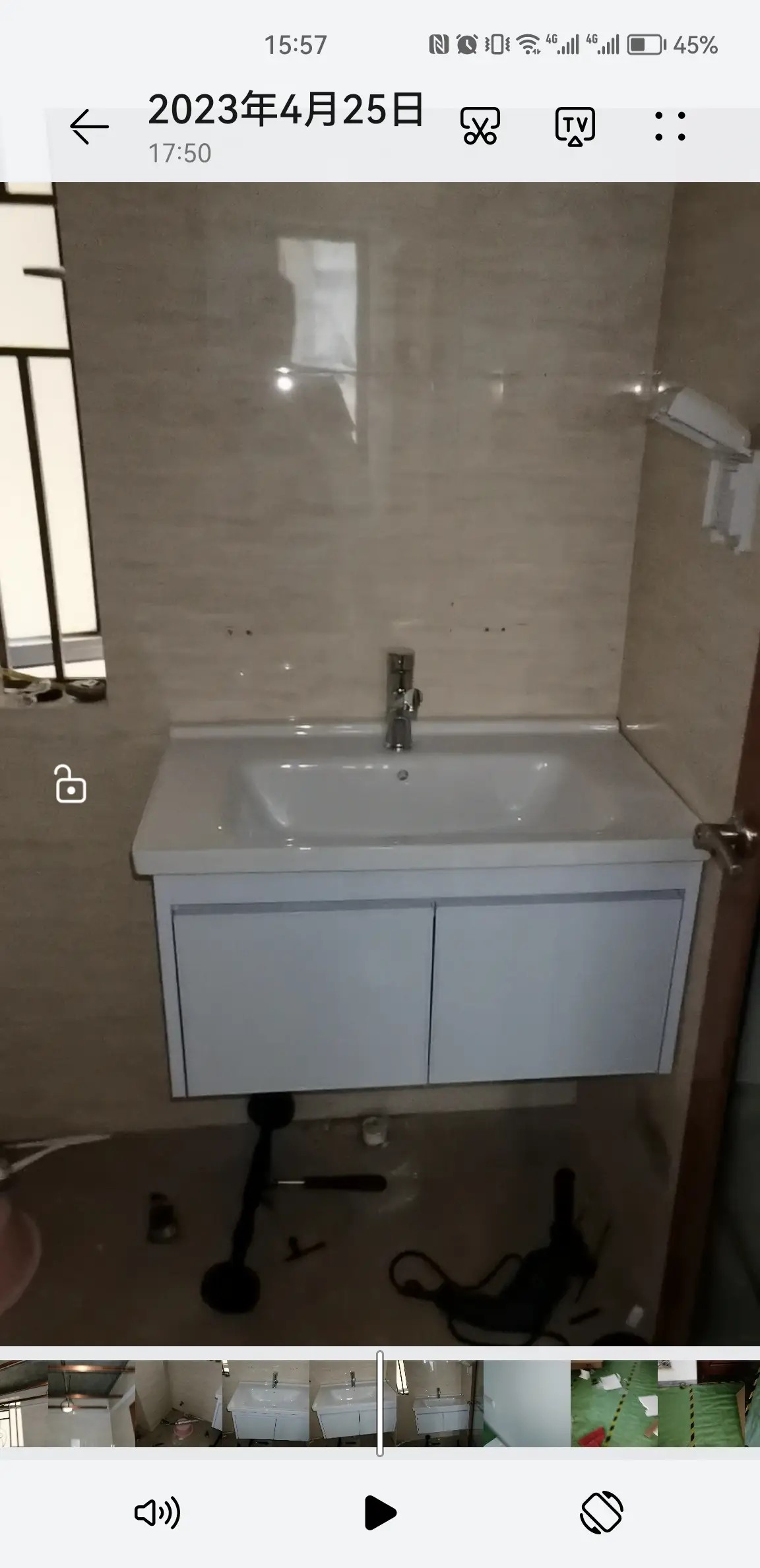

已完成内容:
1.拆空调,柜子,床,油烟机,燃气灶,床垫,洗衣机,消毒柜,水槽,窗帘,卧室木踢脚线,客厅瓷砖踢脚线,强弱电箱门,厨房门,马桶,洗手池
2. 全屋地面保护
3. 浴室柜安装一半,发现水龙头冷水管竟然没有丝扣
4. 吊顶龙骨安装完成,就差上铝扣板
节后衣柜和窗户安装
贴满胶带的洗手池镜子
贴满胶带的洗手池镜子
