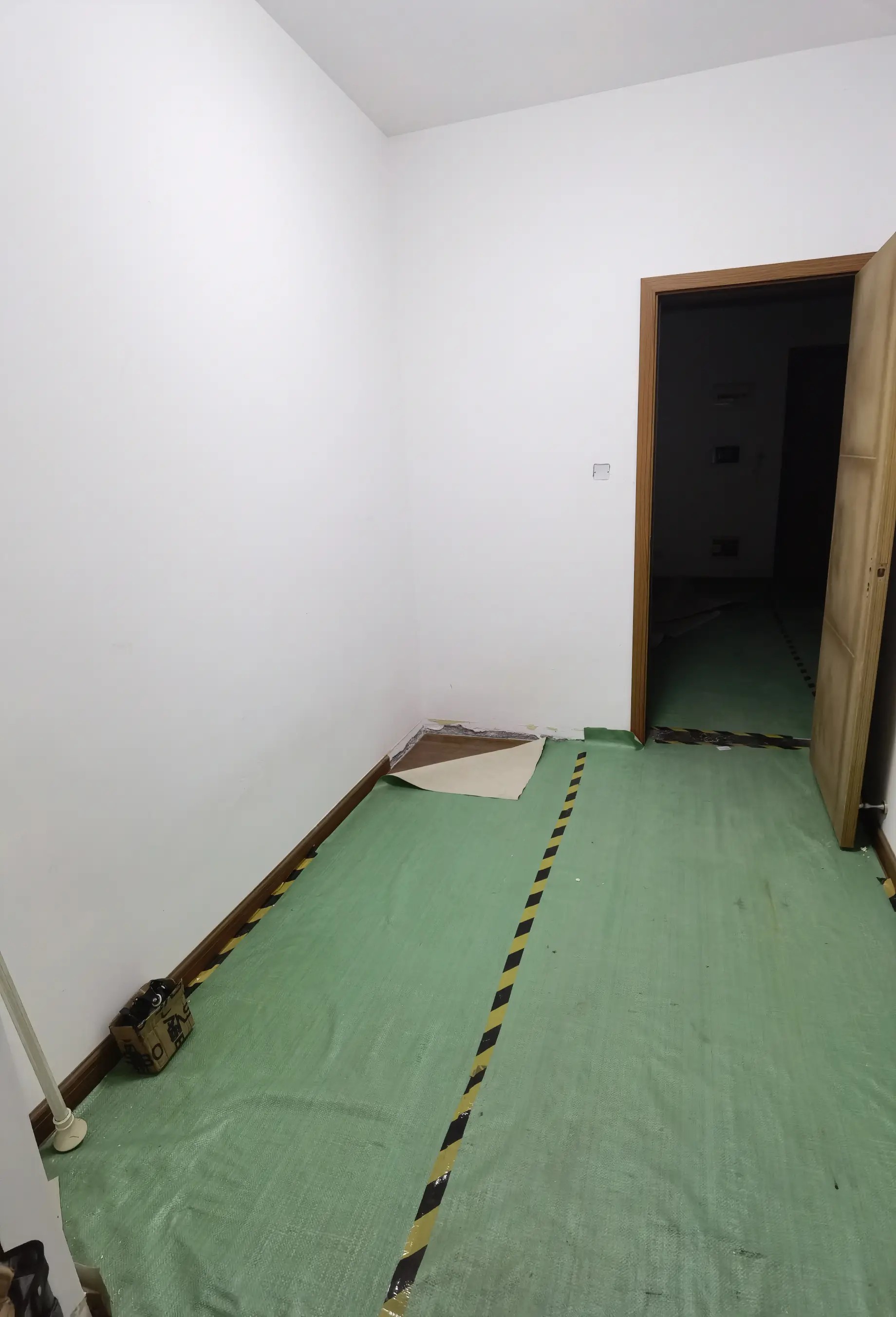

开工开工,自己放个花

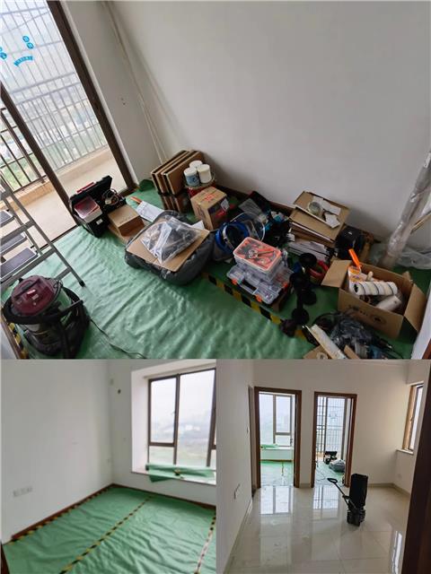

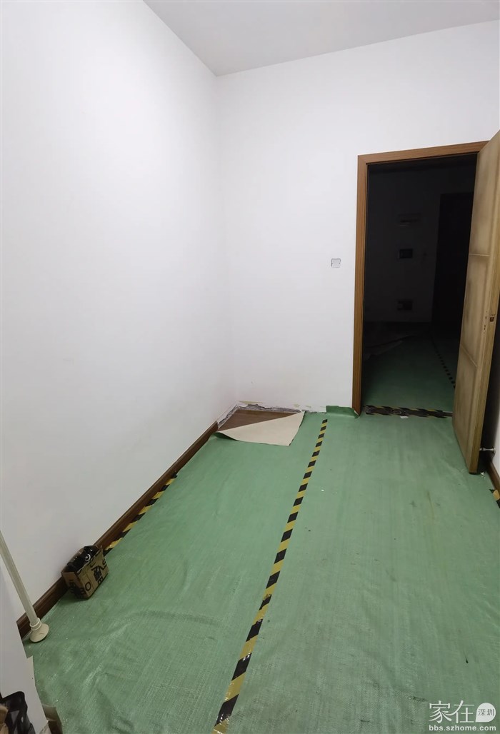

已完成内容:
1.拆空调,柜子,床,油烟机,燃气灶,床垫,洗衣机,消毒柜,水槽,窗帘,卧室木踢脚线,客厅瓷砖踢脚线,强弱电箱门,厨房门,马桶,洗手池
2. 全屋地面保护

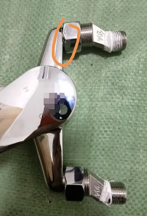

3. 浴室柜安装一半,发现水龙头冷水管竟然没有丝扣
4. 吊顶龙骨安装完成,就差上铝扣板
节后衣柜和窗户安装

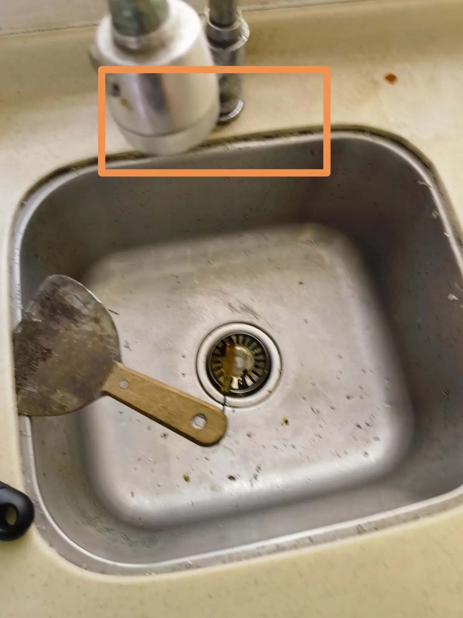

原始台盆是台下盆,水龙头在台面开了孔,新买的打算安装成台上盆,需要把以前的孔补上,基础材料来自于扩台面孔的材料,另一部分是修补膏,黄色一点点加入,直到和台面一个颜色

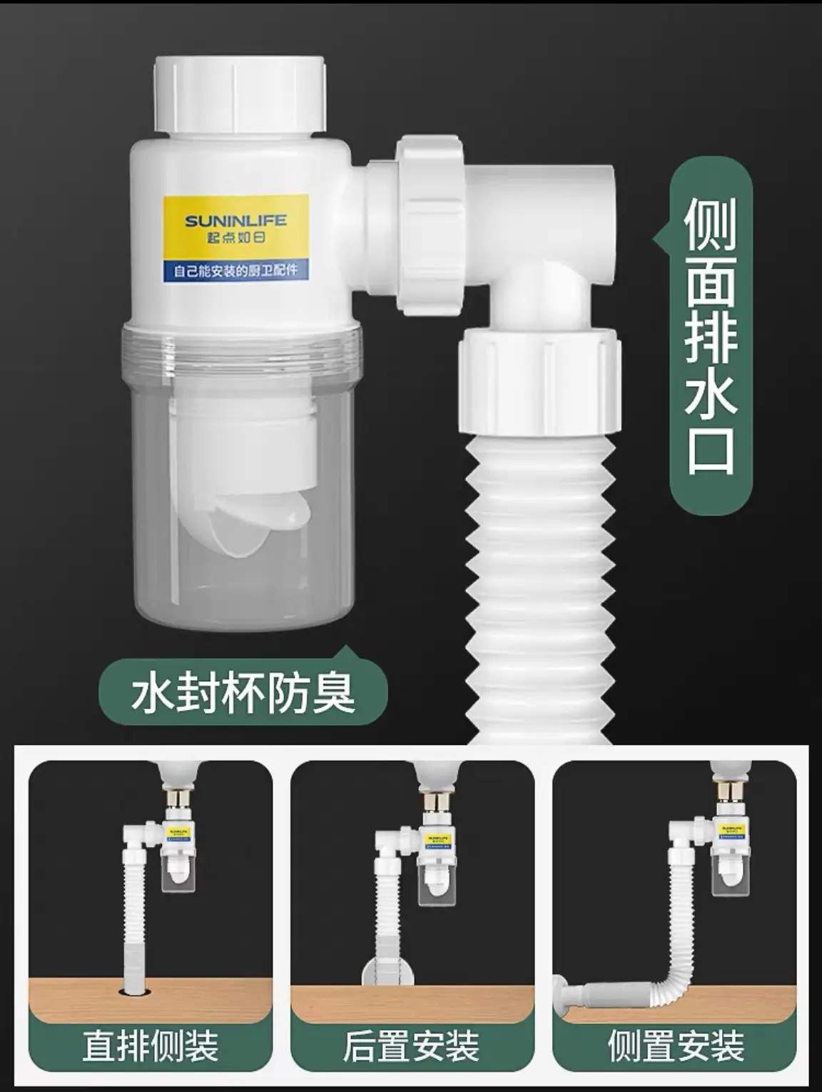

浴室柜下水套件
商家自配的薄且没有封堵功能
自购款
下水口按弹提篮
关键金属件不锈钢
接下水管处有封堵
材质较厚
白色,漏出也不会太丑

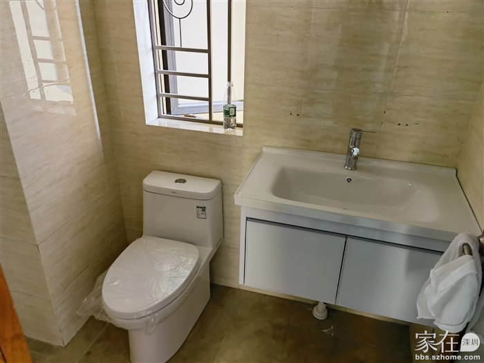

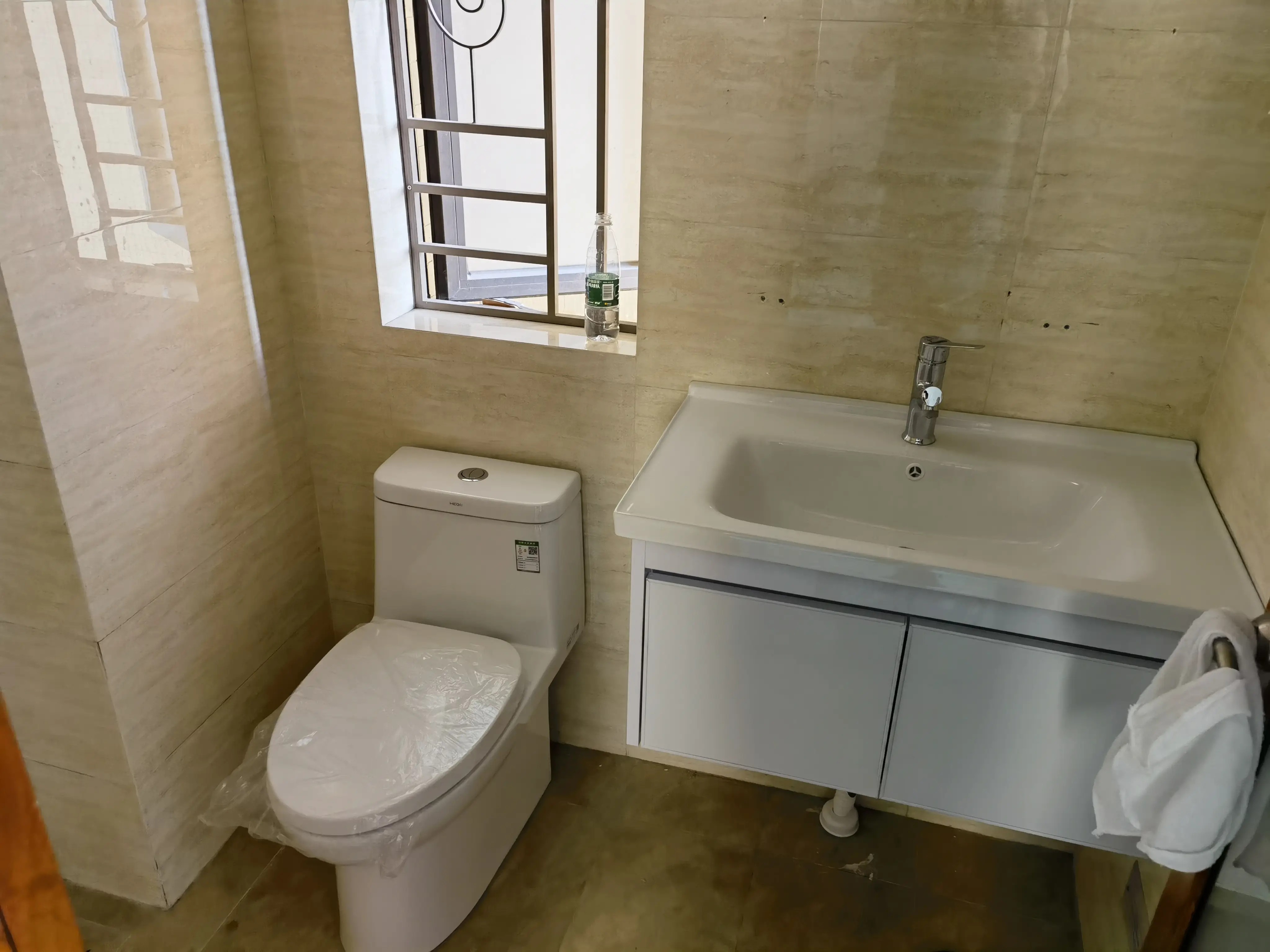

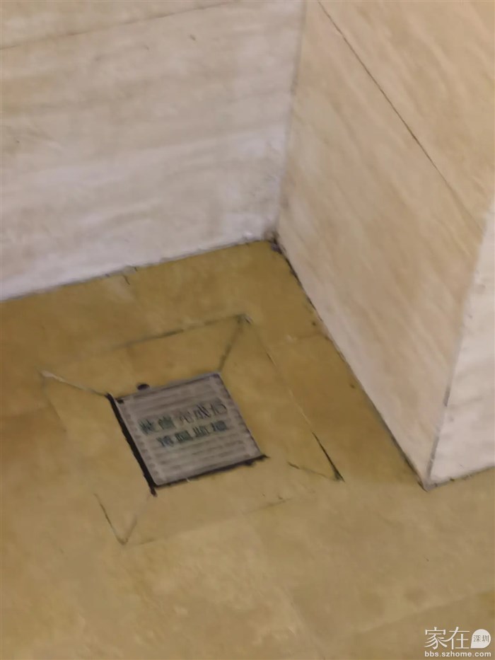

2023-05-03 22:12:13 来自Android手机客户端
进度
1.吊顶安装完毕定,效果稀碎
2. 洗手池龙头安装完成,下水安装完成
3.马桶安装完成,感觉我现在住的房子 1500 买一个马桶是多大头
4.大单槽安装完成,台面扩孔灰尘是真的大,没找到口罩,自己上的湿毛巾

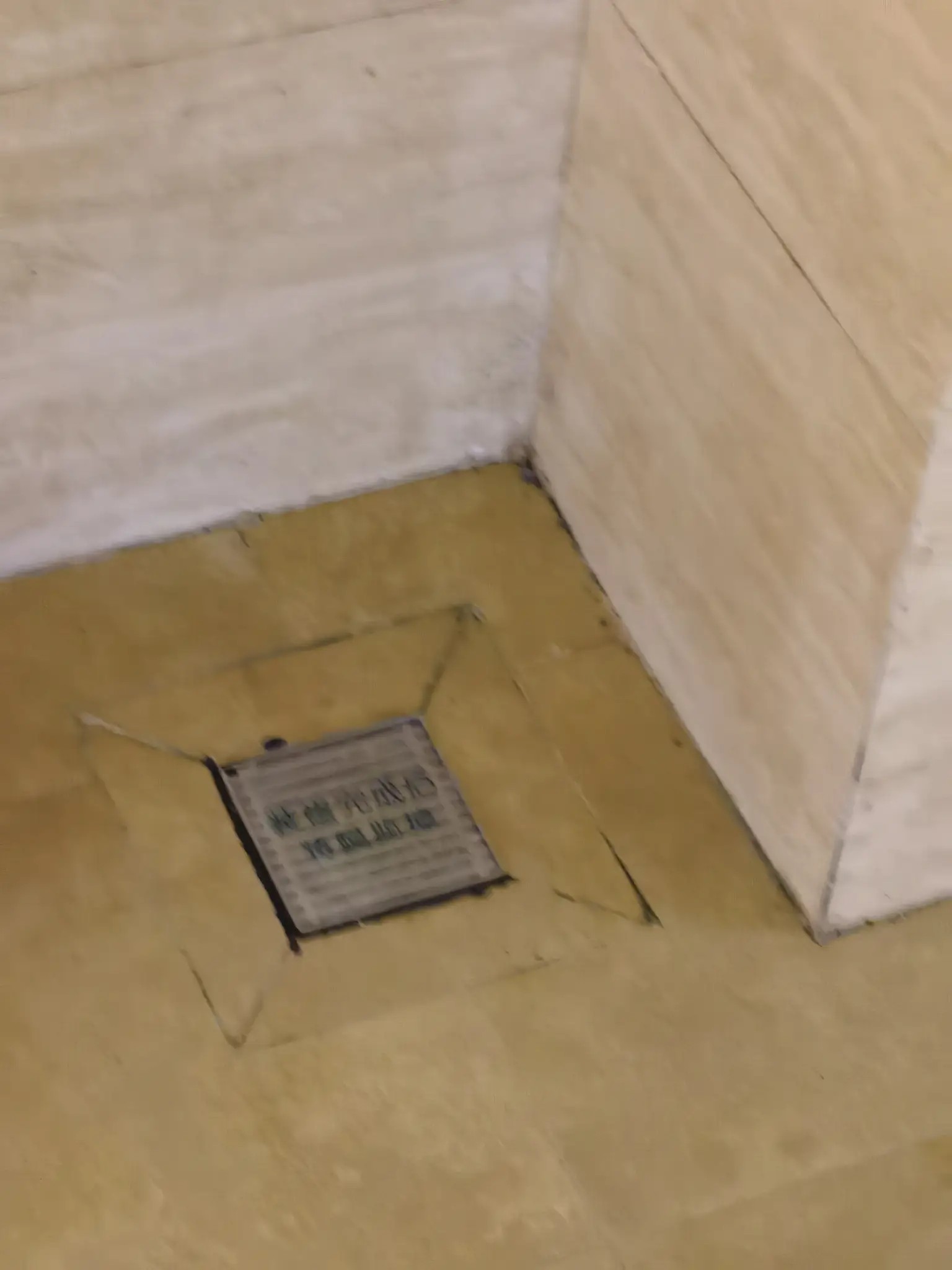

5. 换了一个淋浴区地漏,实在没办法,比旁边瓷砖高了 3 毫米左右

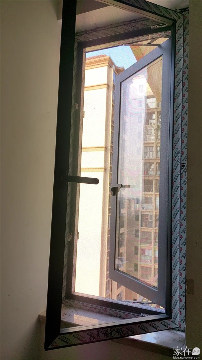

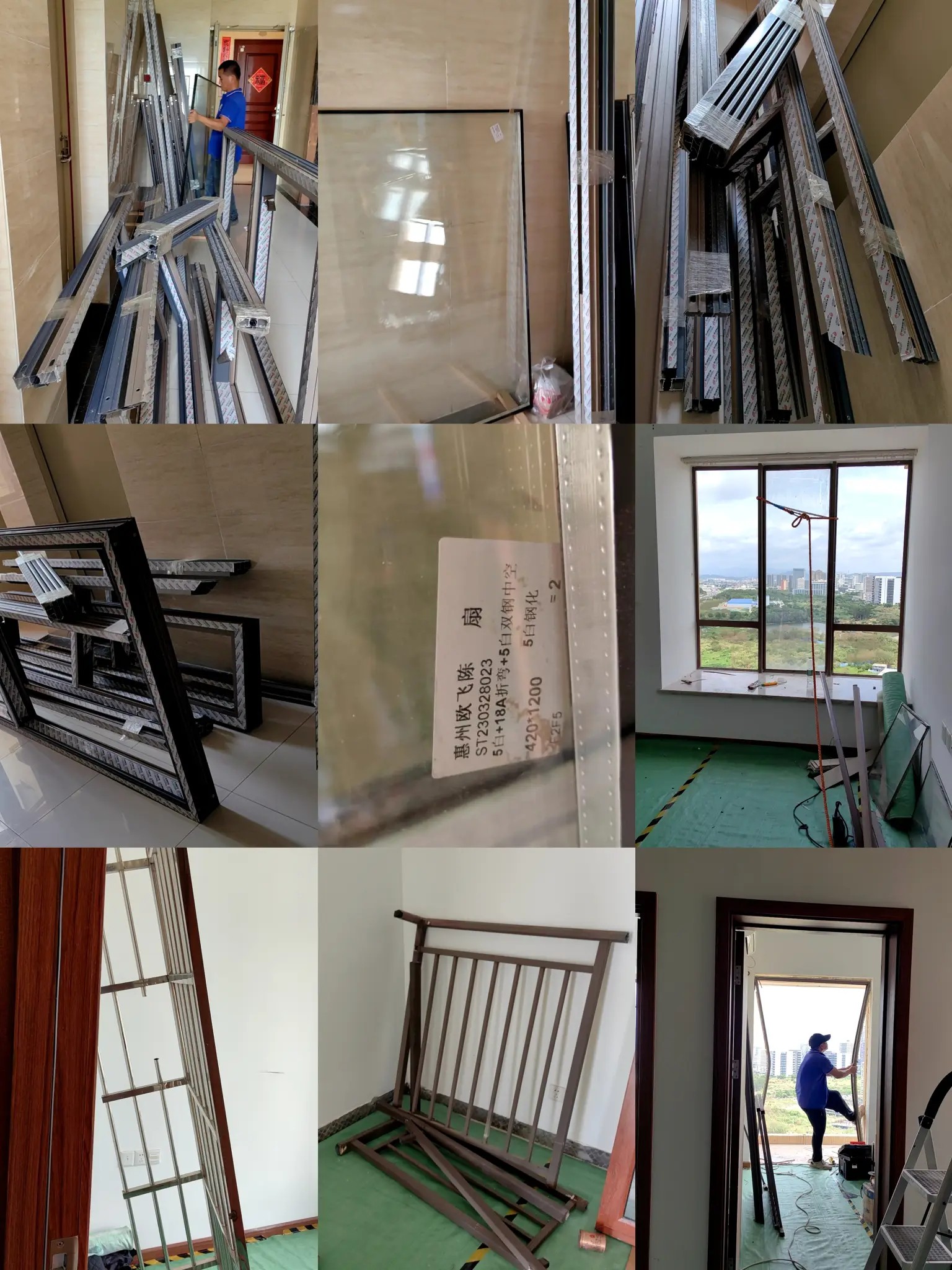

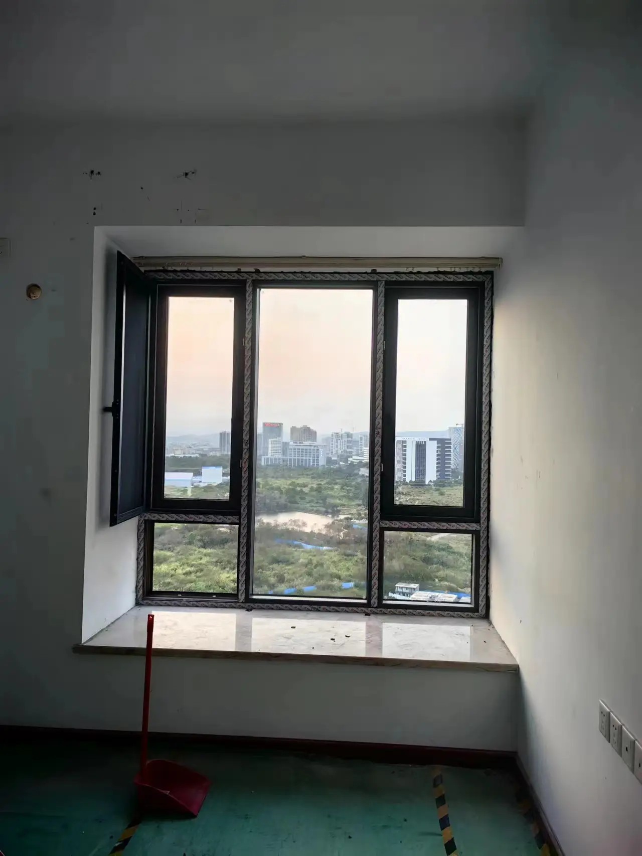

终于迎来第一个大进度,今天开始安装窗户啦

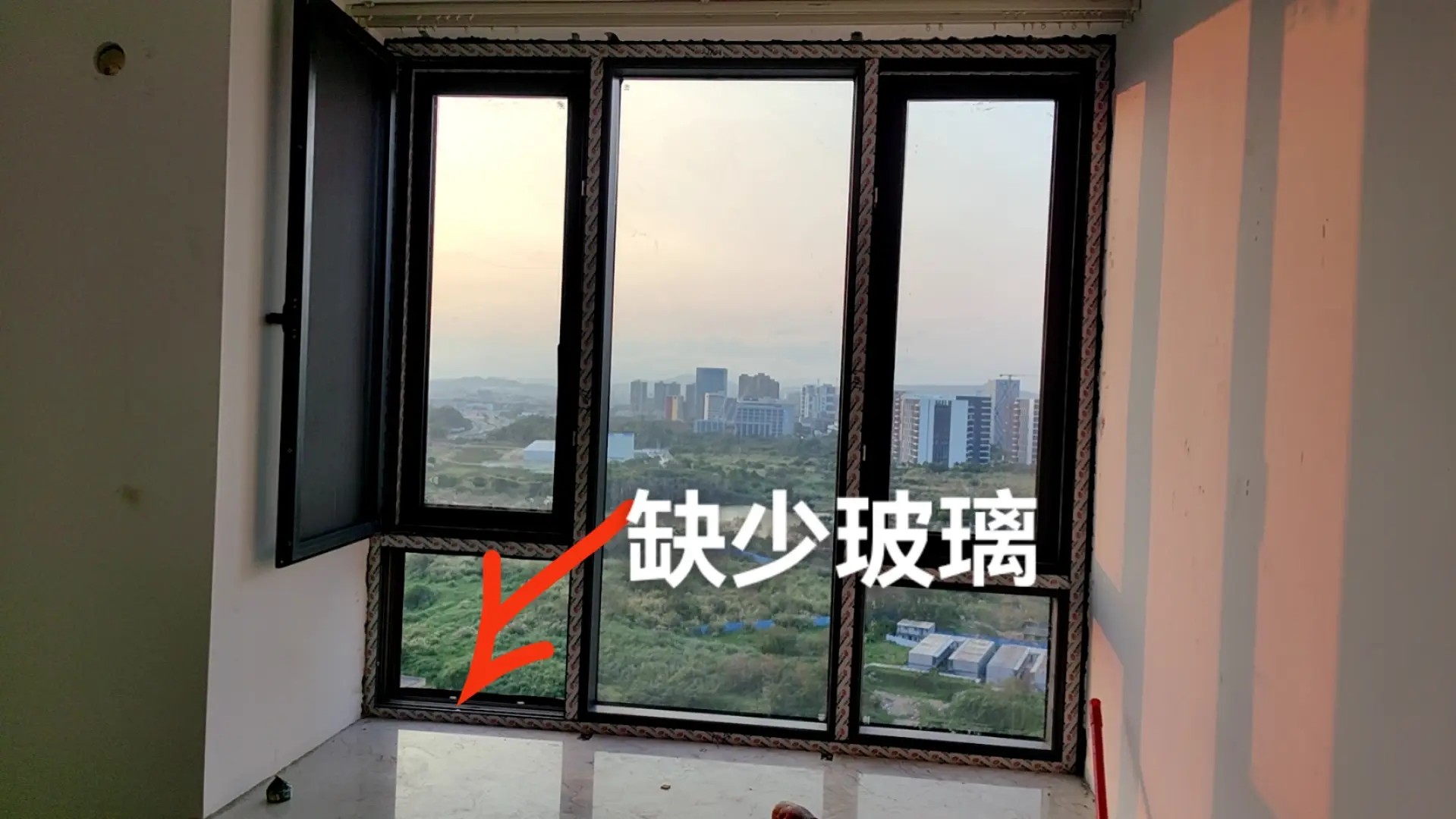

95楼
2023-05-05 19:02:38 来自Android手机客户端

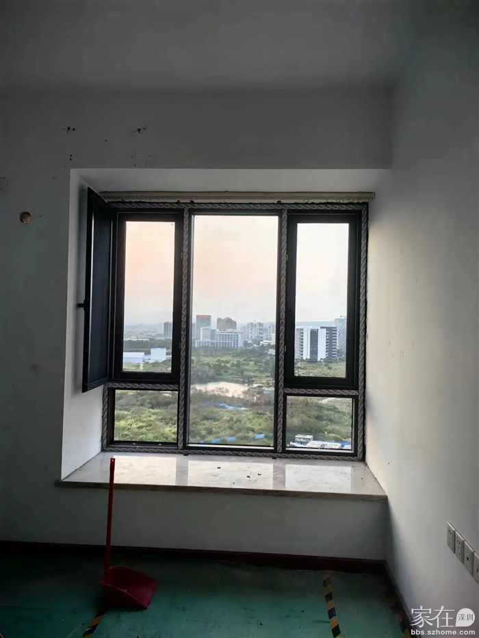

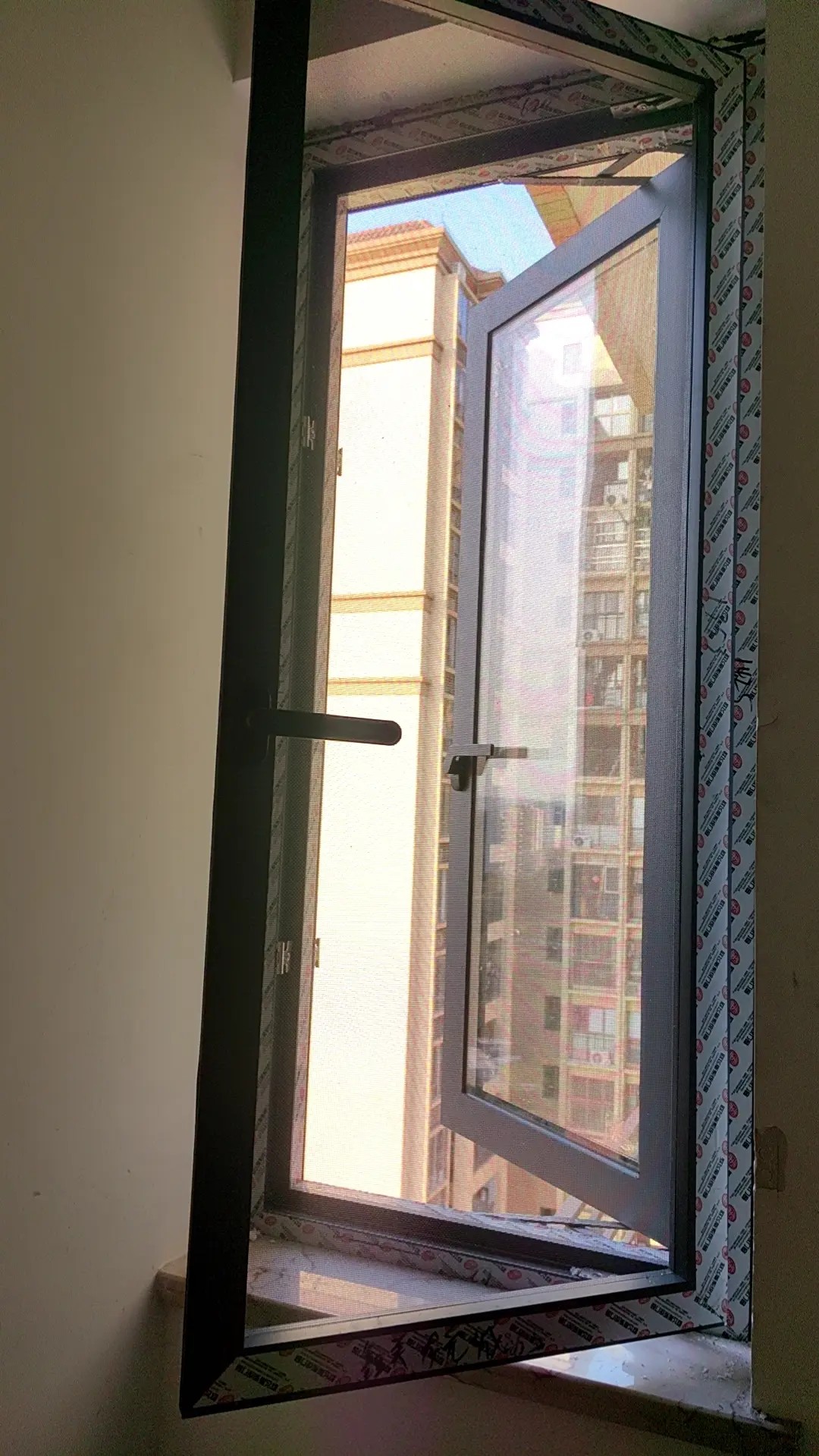

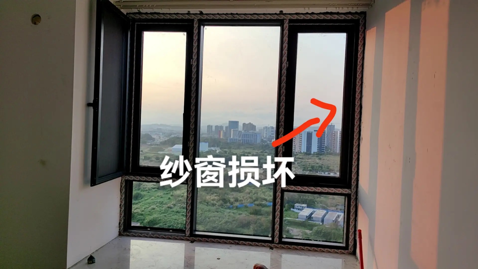

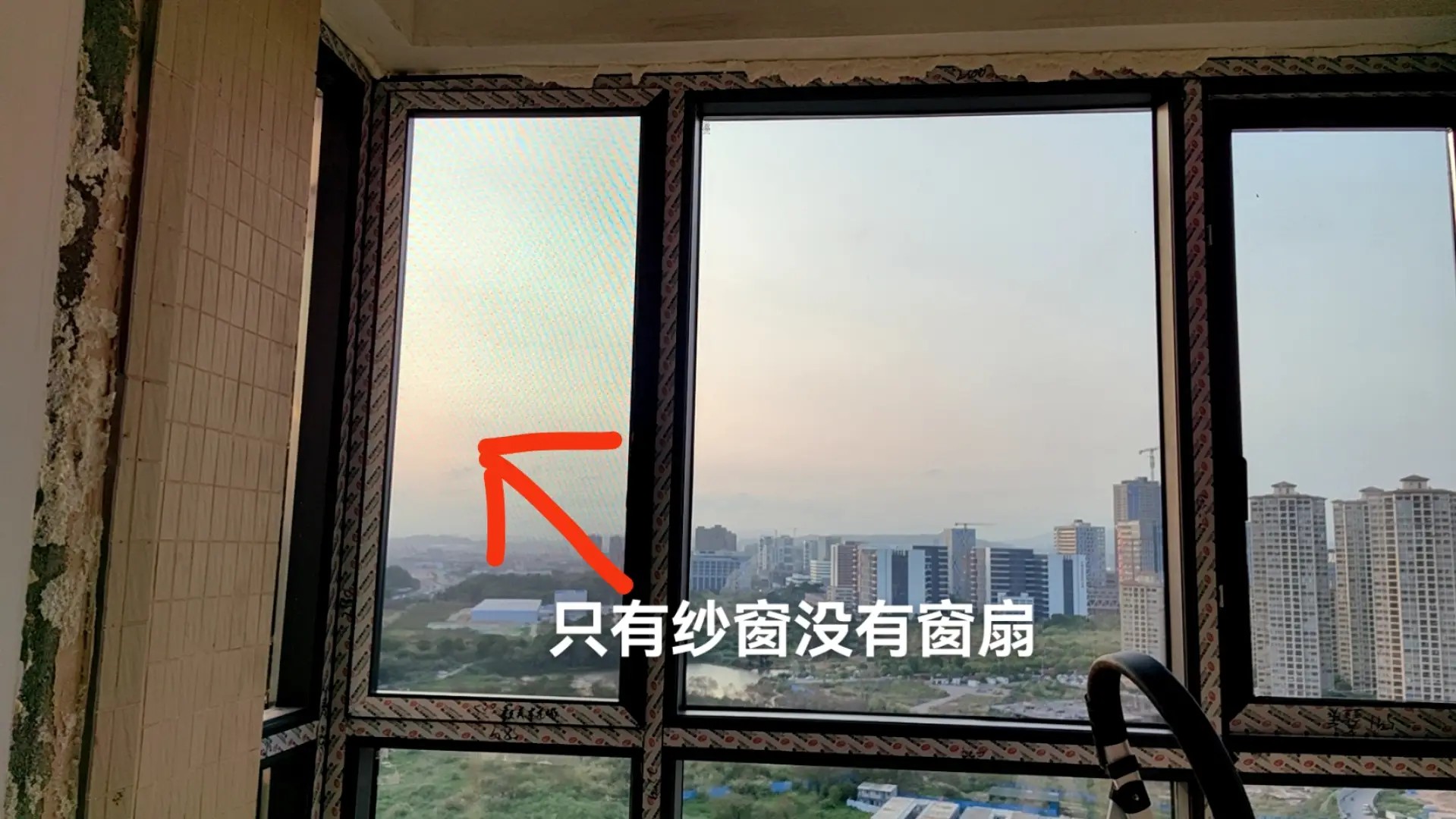

非品牌小厂窗户半落地,因为还有问题需要再次上门
Ribbite
Ribbite
96楼
2023-05-05 19:03:28 来自Android手机客户端
问题不大,告知老板尽可能安排和衣柜一天,这样大家都省事儿
Ribbite
Ribbite
97楼
2023-05-05 19:04:08 来自Android手机客户端
没在现场,等下次去的时候详细看一下,具体情况下次再聊

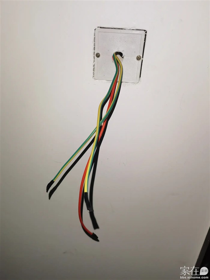

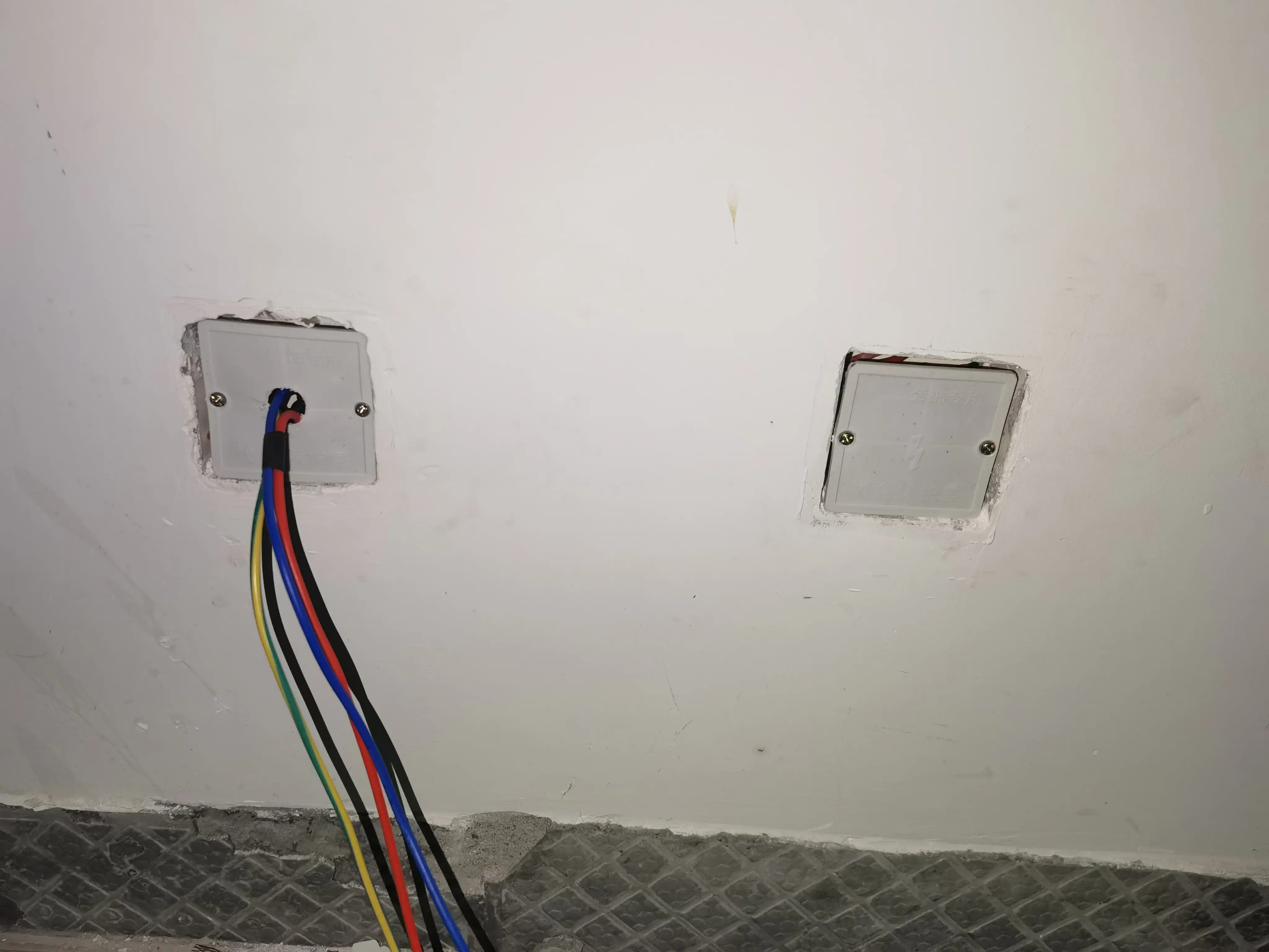

98楼

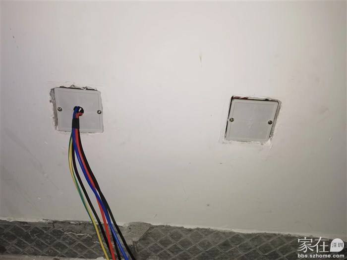

2023-05-09 10:20:24 来自Android手机客户端

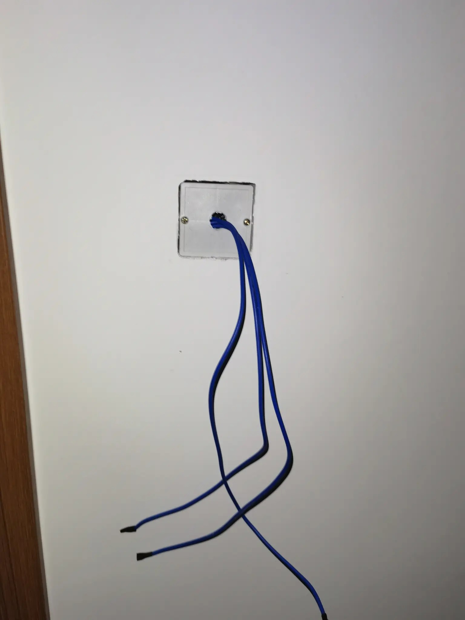

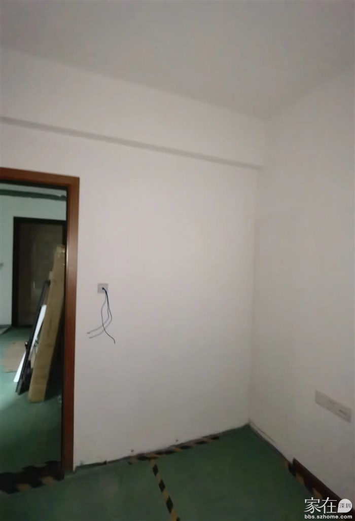

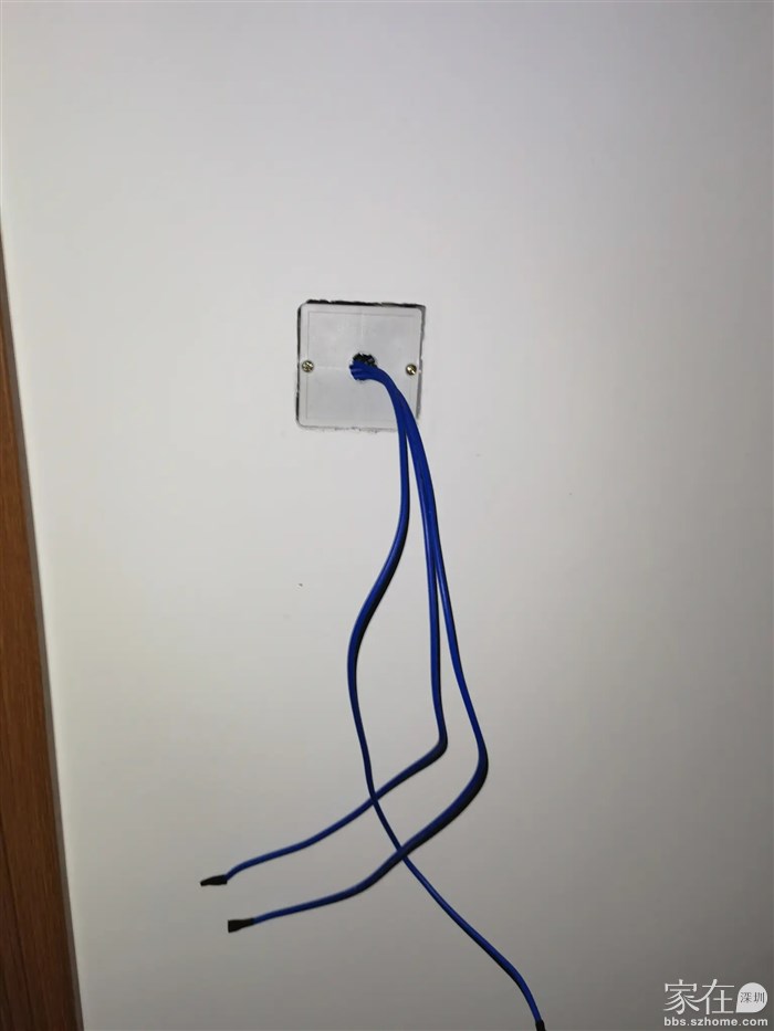

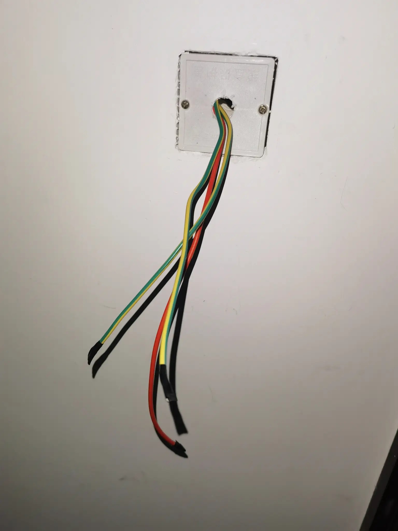

周三安装衣柜,周一晚上去把需要拉出来的线做个延长,不用的线直接短接,封起来,原始的线是单芯线,太硬了,每次都搞好久,就这几个,搞个一个多小时

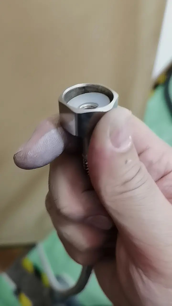

我买的龙头和花洒一家的,品控差点意思,龙头的冷水管竟然没有螺口,花洒主体,一侧无法旋进去,好歹也算是个中型品牌,你说有次品率很正常,但是我就买几样,都有两个问题,点到为止

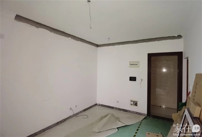

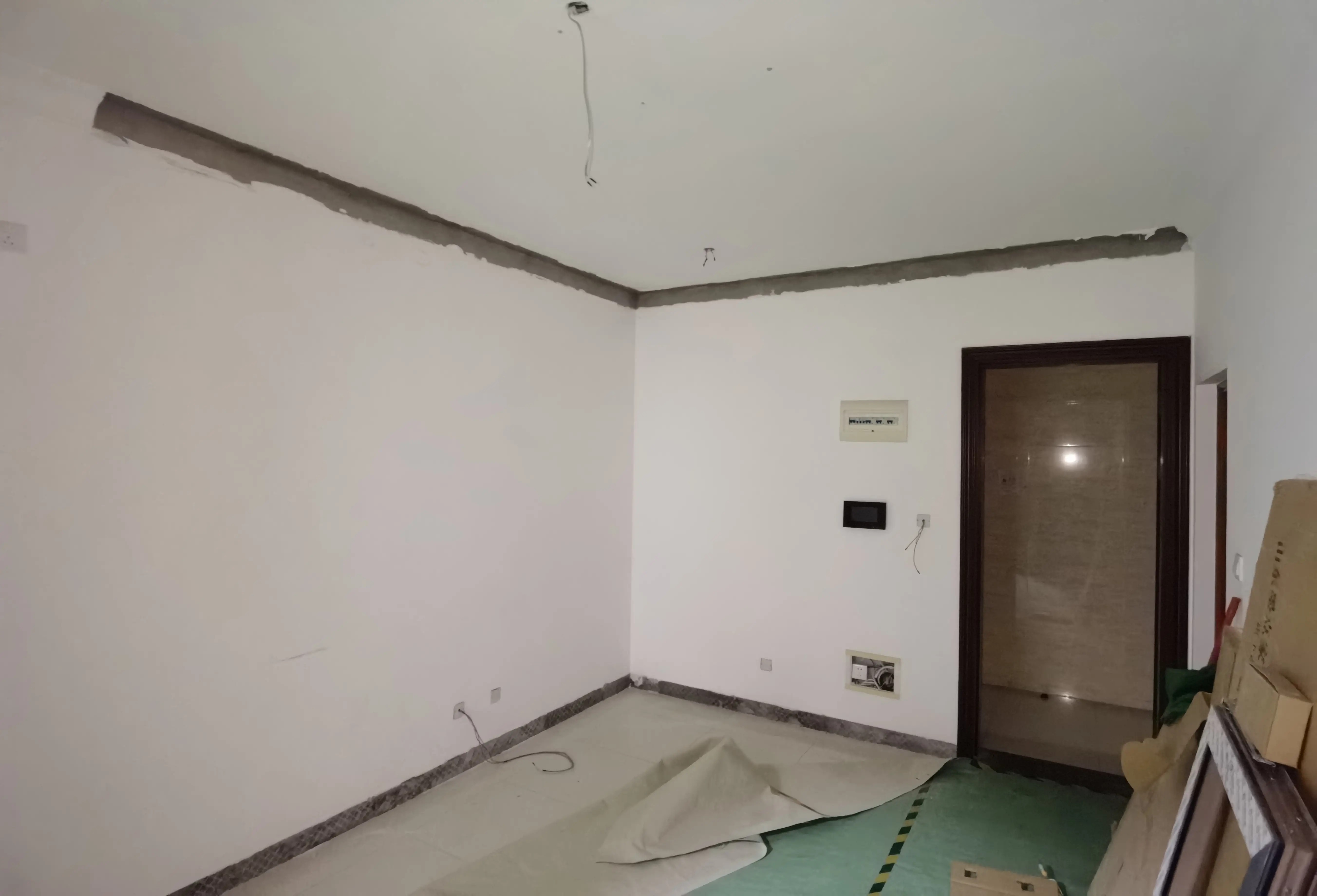

石膏线已拆,需要耐力,一把大铲刀,一把锤子即可搞定,用扫把清扫了一下灰尘,舞台已搭好,就看今天柜子入场了
