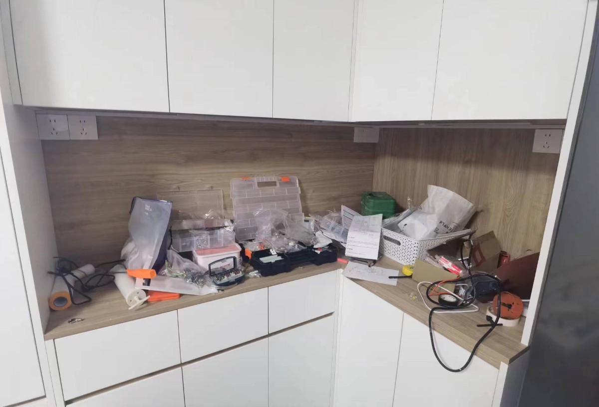

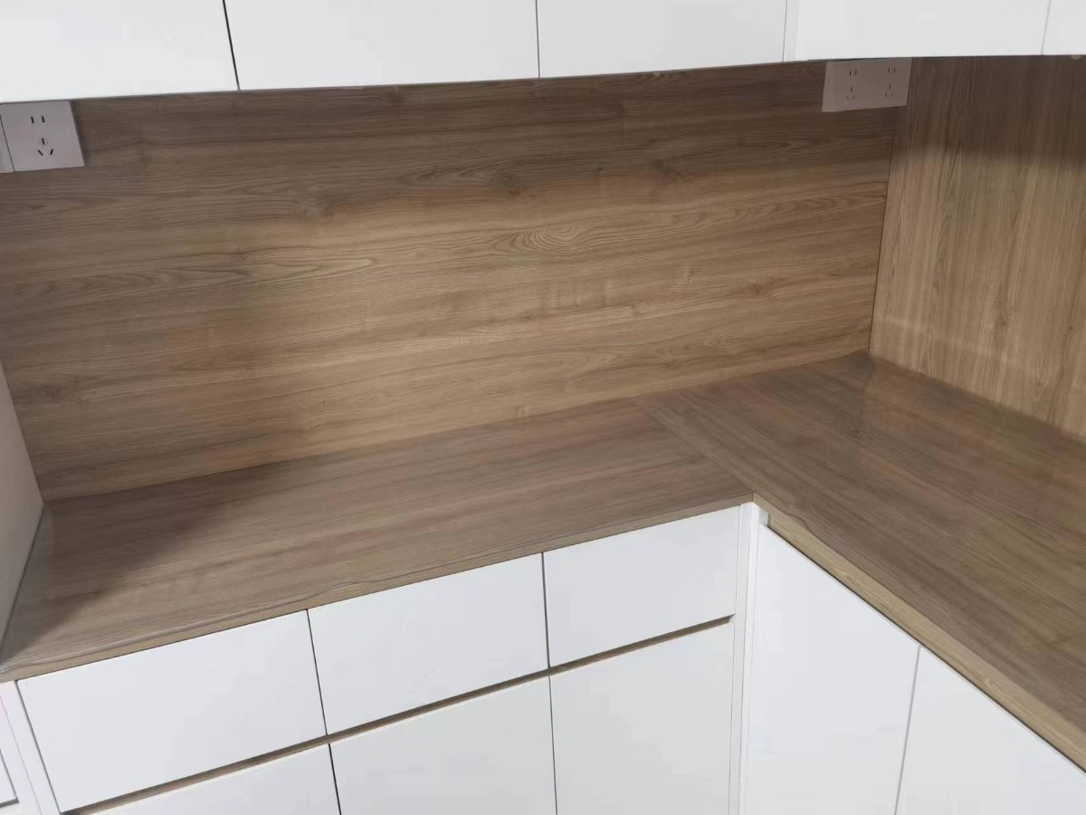

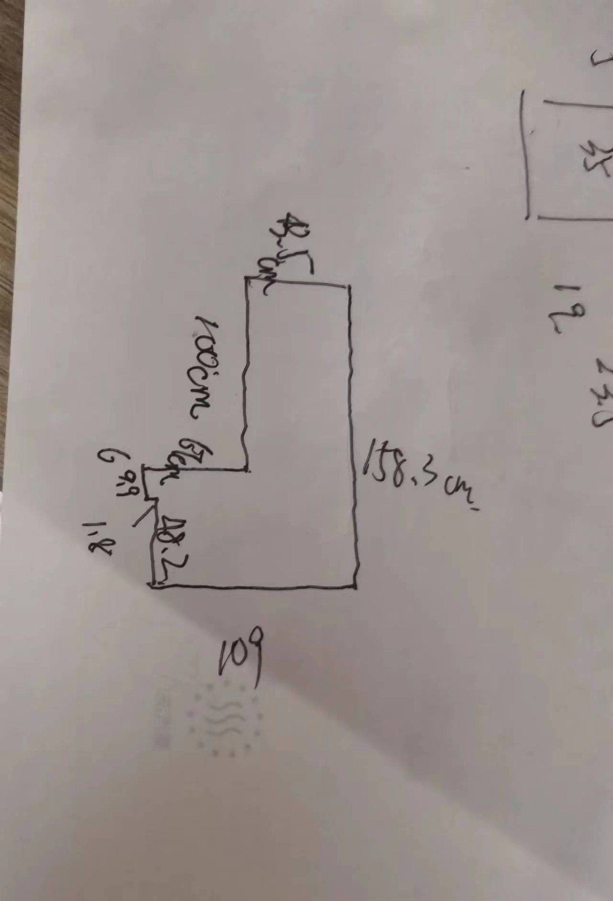

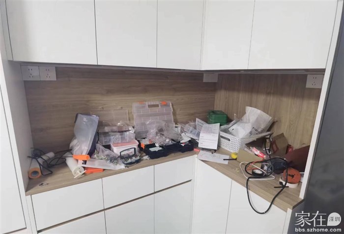

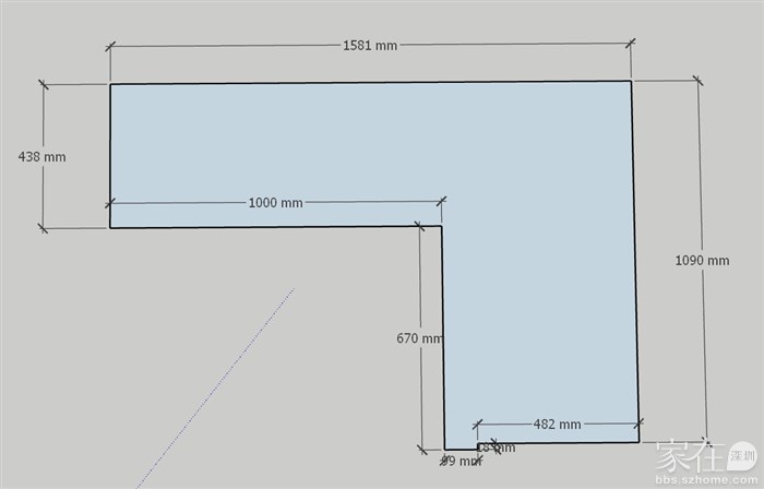

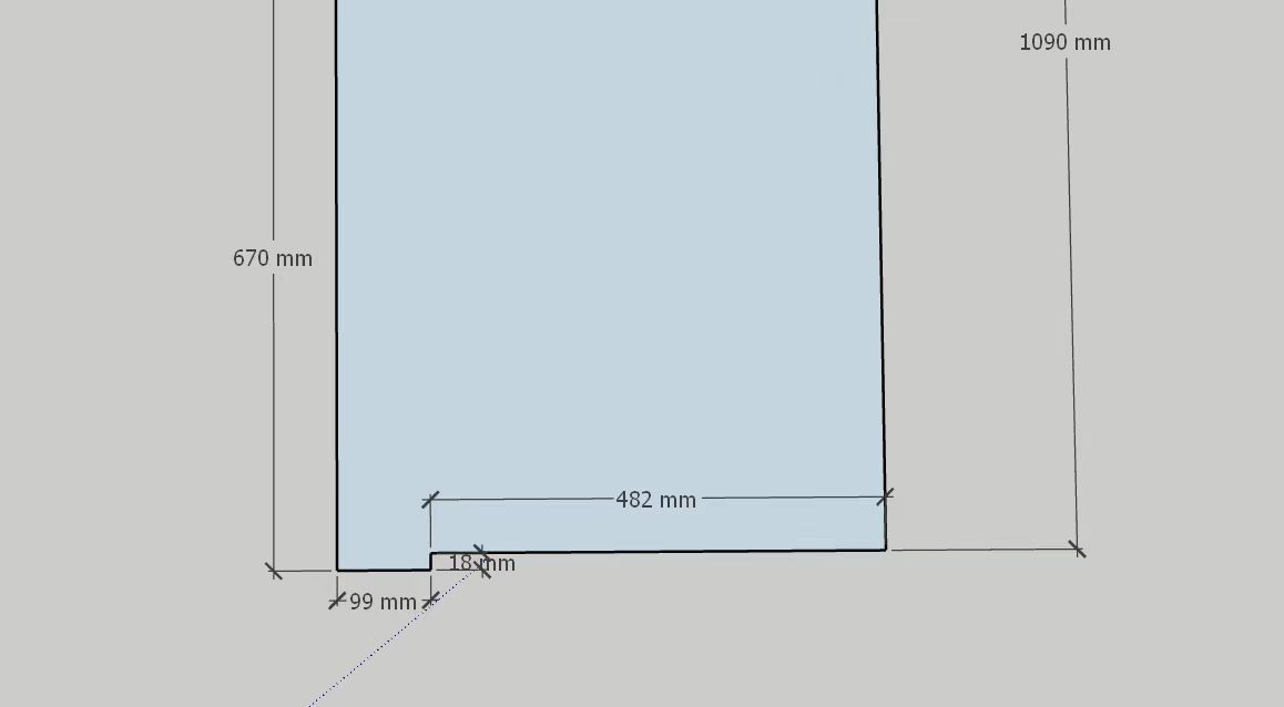

给水吧台位置定做一个和餐桌一样的防烫垫子
额,忽略乱糟糟的东西
手绘图
SU绘图
上午下单,中午发货,真快

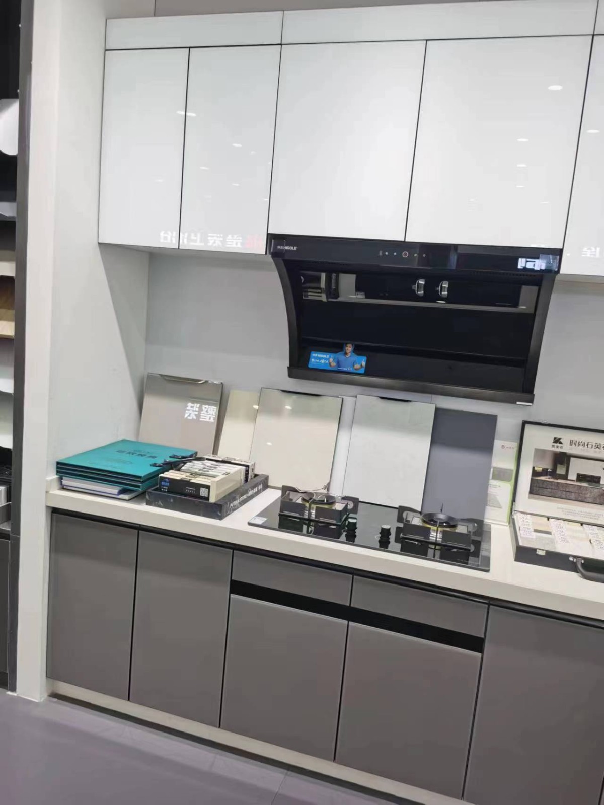

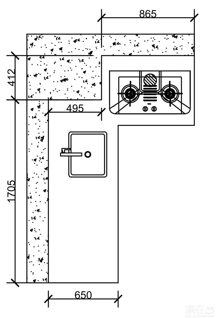

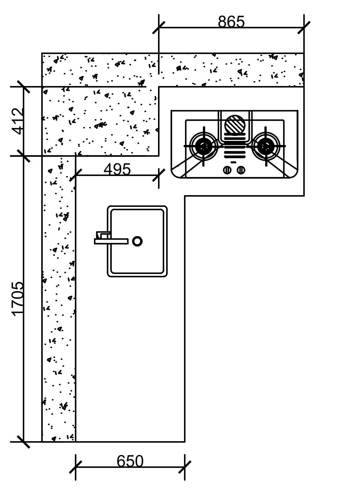

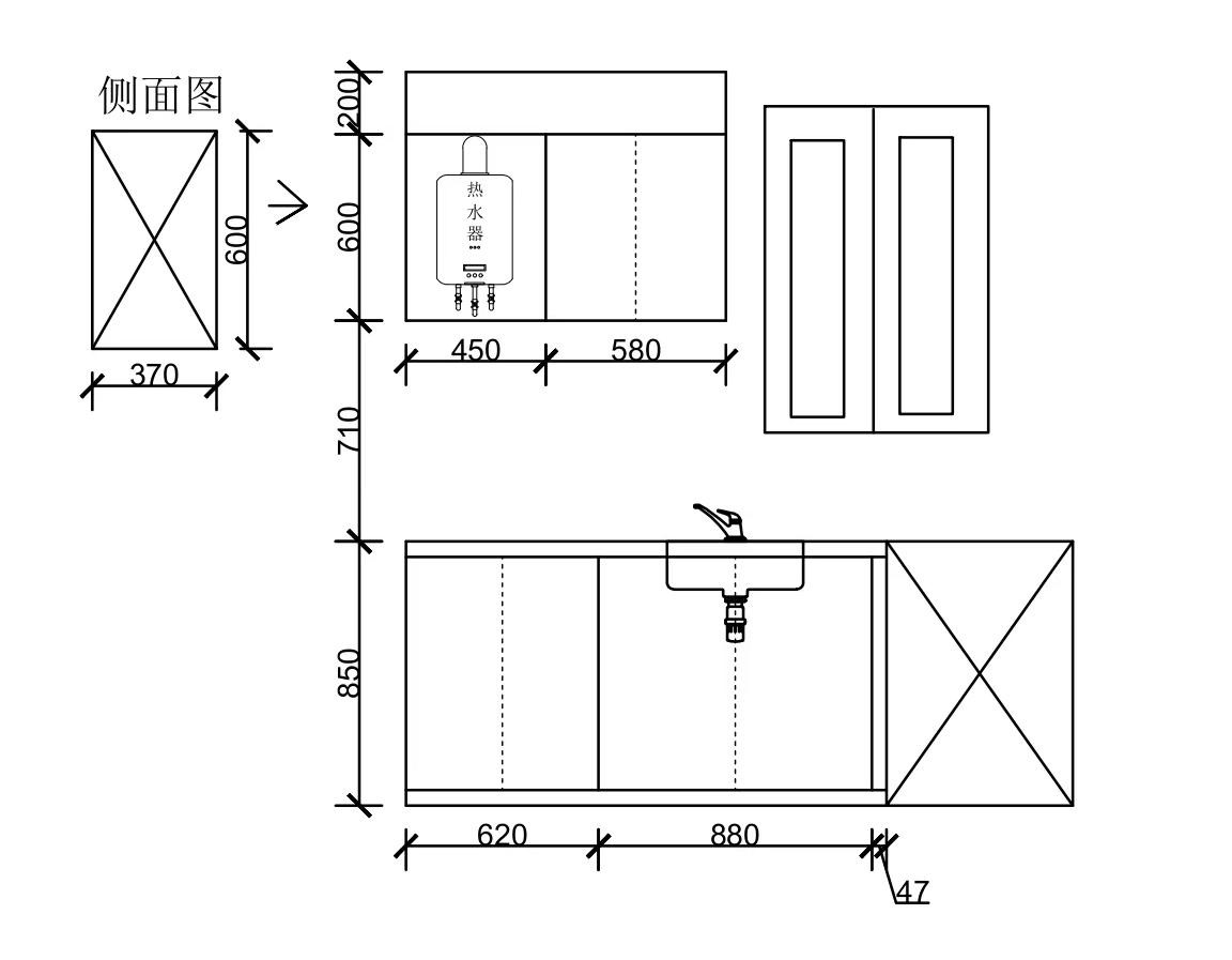

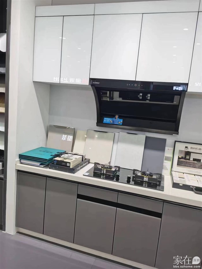

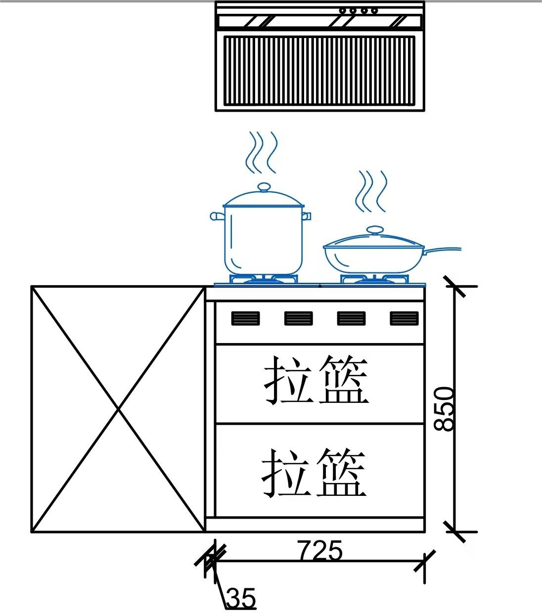

橱柜量尺下单完成
配置清单:
1.5石英石台面,
隐框彩金门板
多层板柜体
前后挡水
9cm地脚线(下方有下水管)
整体方案如下
颜色方案如下

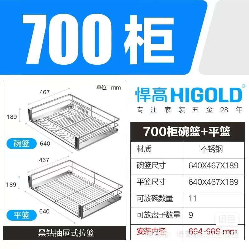

拉篮自购,考虑了很多,最后还是选择和现在使用的相同品牌和型号的拉篮

水吧台隔热膜已到,整体尺寸比较准确,刚刚拆包装,贴合度差一点,用段时间会有一定程度的收缩,收缩之后尺寸刚刚好

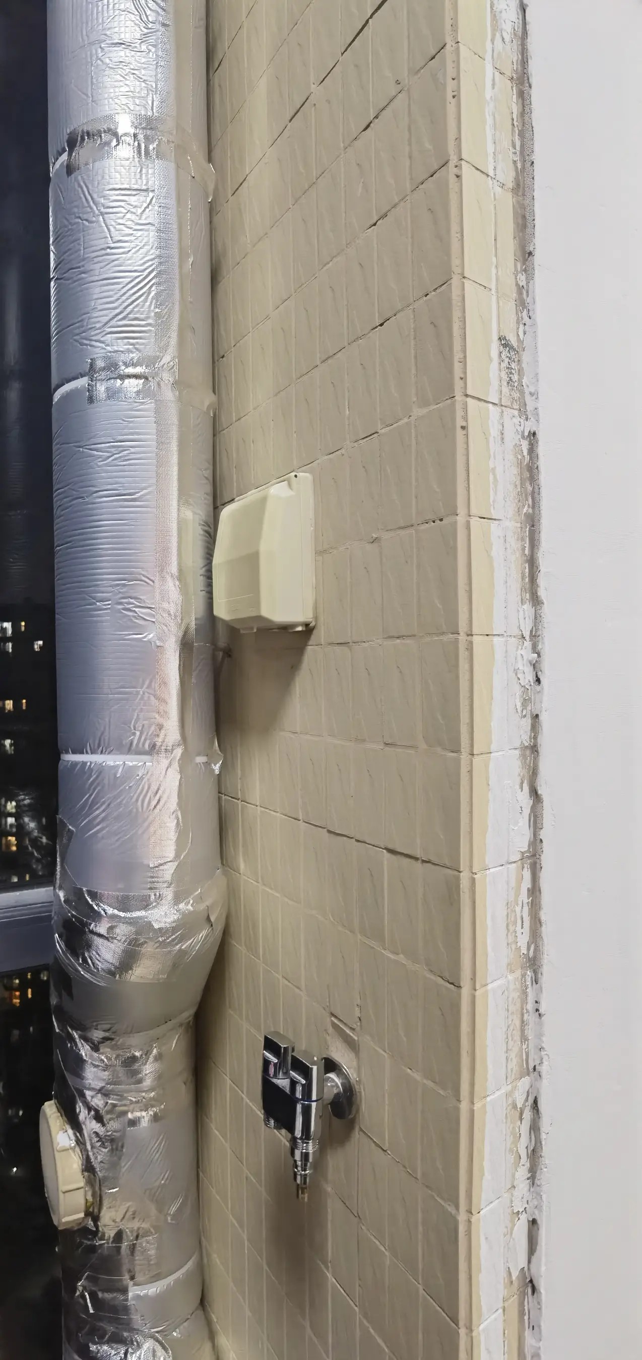

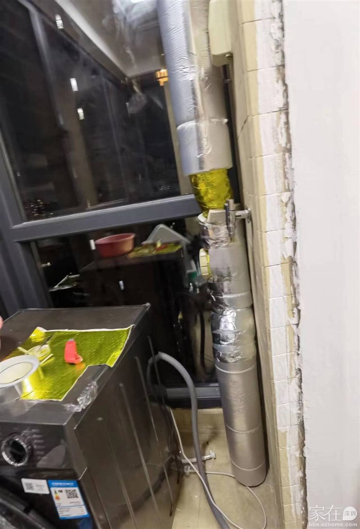

时间问题,包管还是没有处理完
没有包隔音棉的部分,昨天晚上听,此处声音比较大,落水直接冲击的部分,还剩下一点减震片,打算全部包在这个地方
如果打算包管的话,铝箔胶带还是自己另外买一点,数量是部分原因,胶带的厚度,韧性还有背胶的粘度都不一样
嗯,这两张照片拍糊了

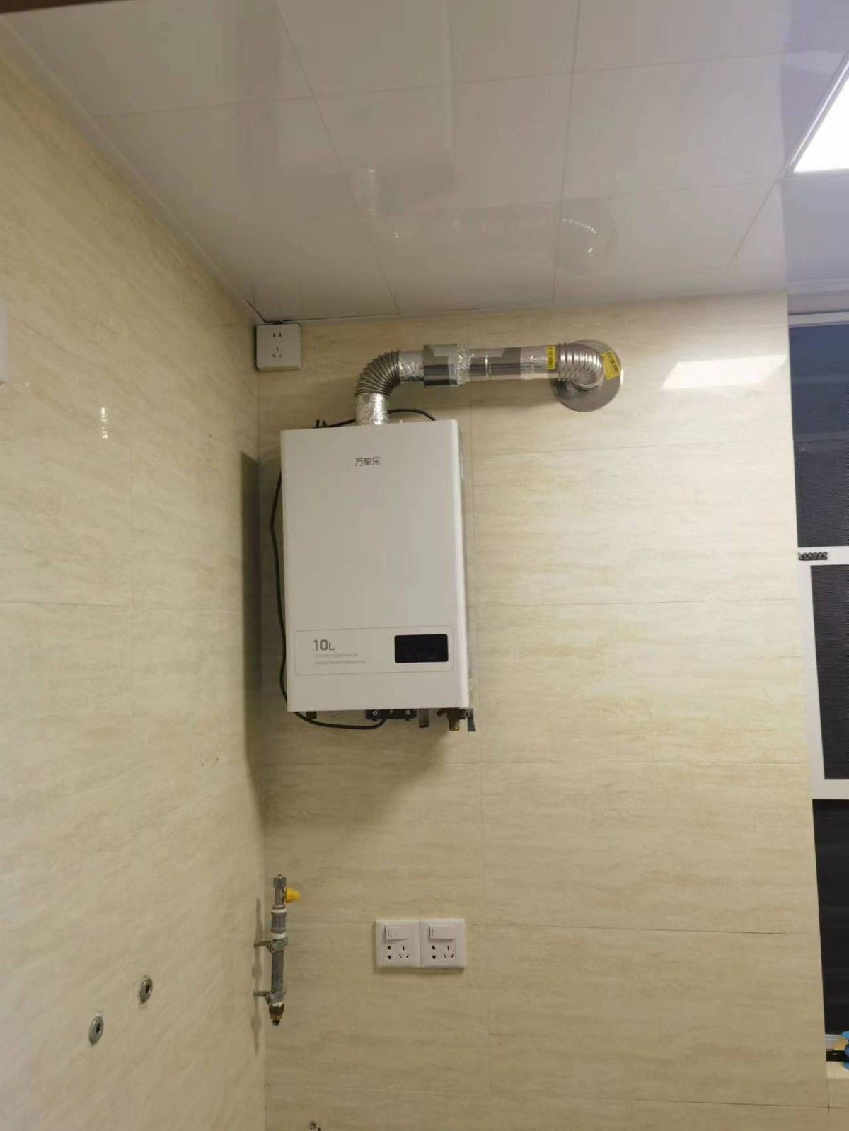

周末没时间,避免后安装热水器,所以提前安装好
烟管是重新购买的,质量厚度一般,没有宣传的好,只能说能用
热水器比想象中的重,标记打孔位置的时候有点费劲
水管和角阀都到了,等橱柜装好后再安装即可
插座从吊顶上的油烟机线上重新拉了一个,避免要走很长的线到外面

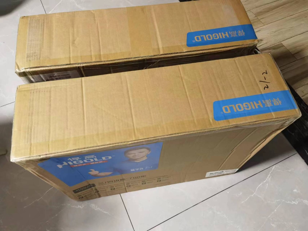

拉篮到货,外包装箱子有一定的损伤,所以拆开看看
拉篮型材很厚,单个拉篮何种,配件齐全,并无变形情况

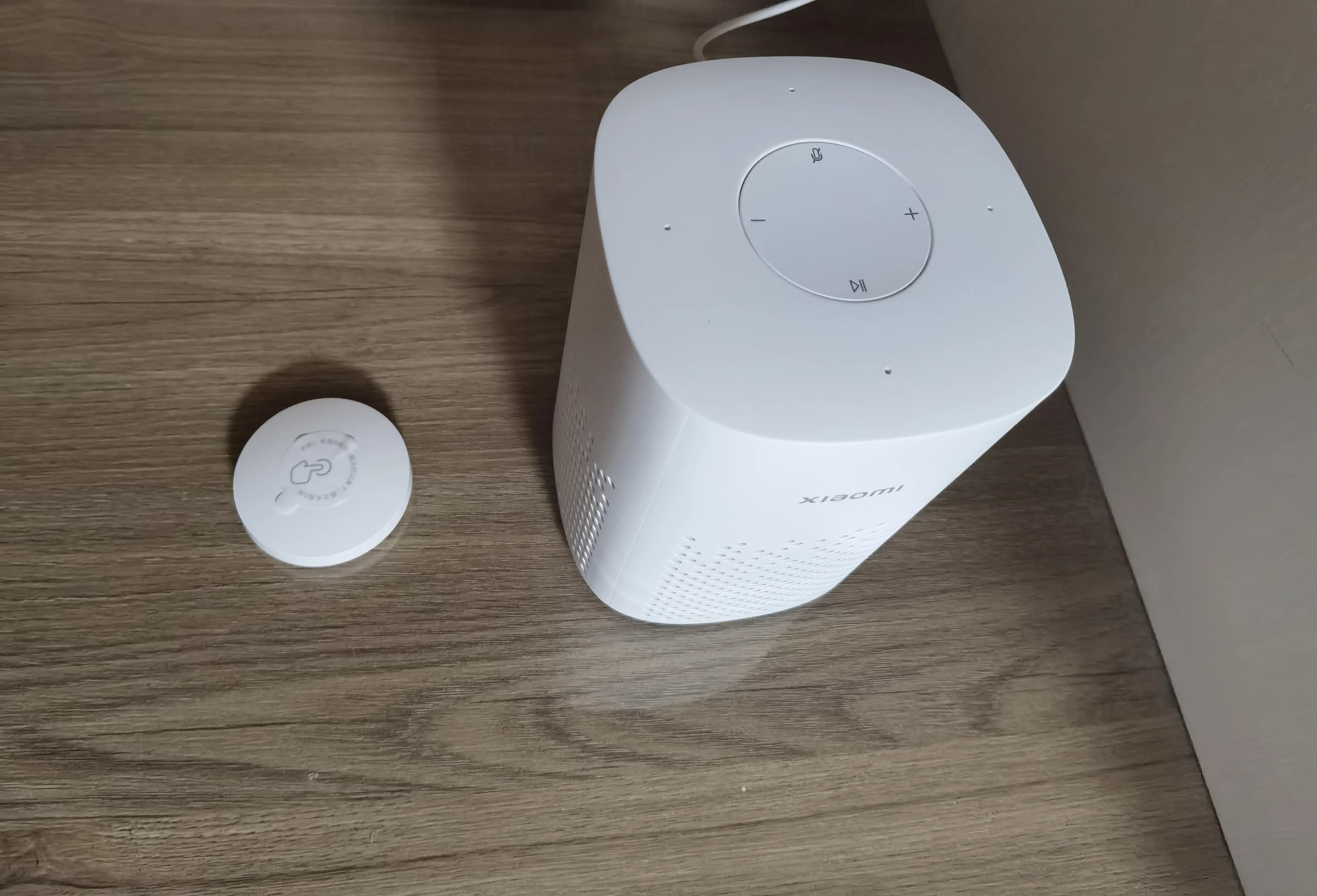

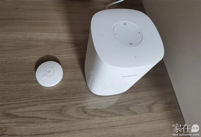

晚上去填了两个坑
次卧的灯终于可以正常关闭了,不用每次离场都需要通过关空开关等
我买的通断器和开关都需要蓝牙 mesh,最终选择了一个比较便宜的 nesh 网关,小爱音响 play
圆形的插在插座上的多功能网关不能用,走了一些弯路,还是自己没吃透

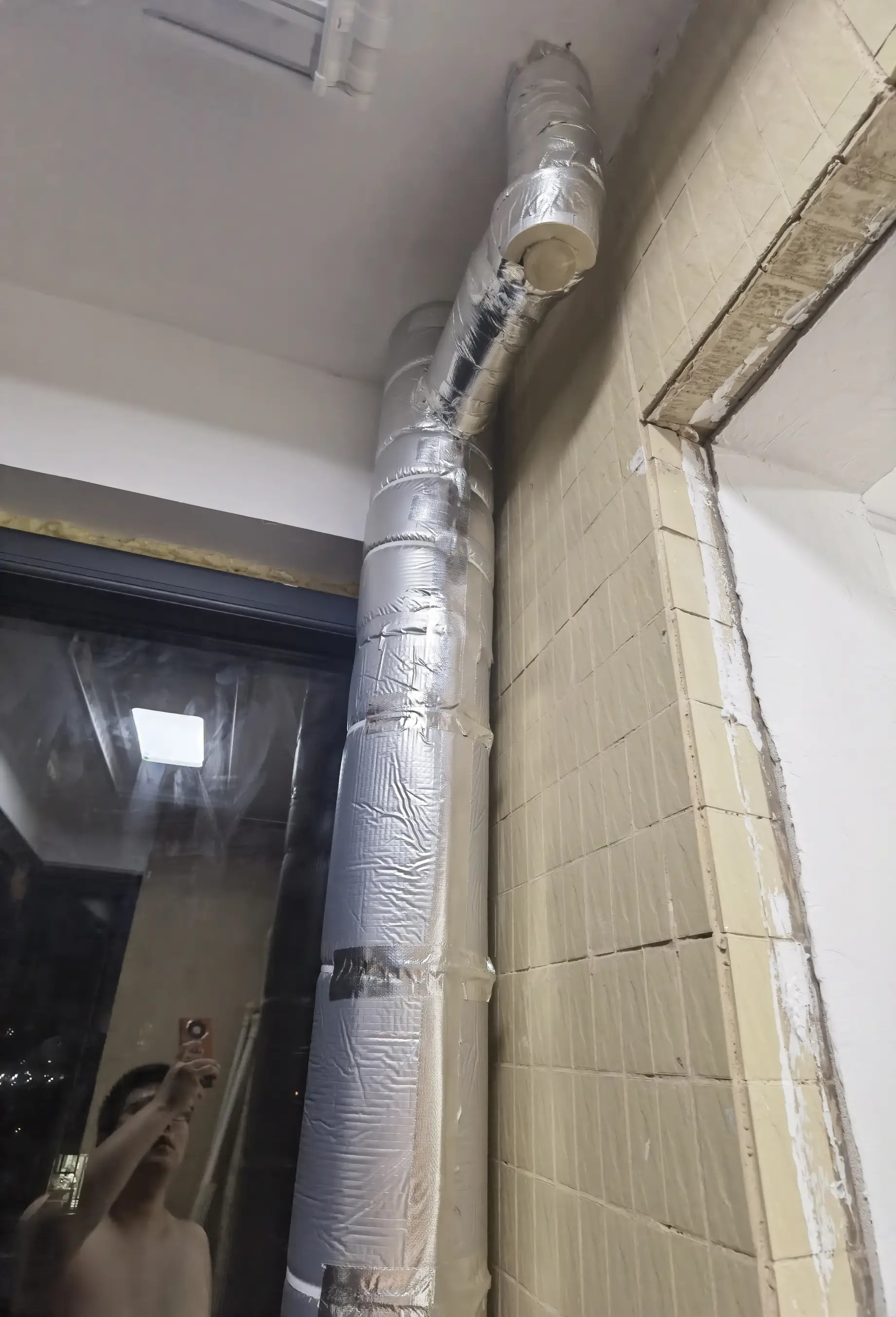

阳台包管也基本完成
除了检修口,能包的部分都包起来了,至于后面外面是否需要再包一层,再议,这玩意真费劲

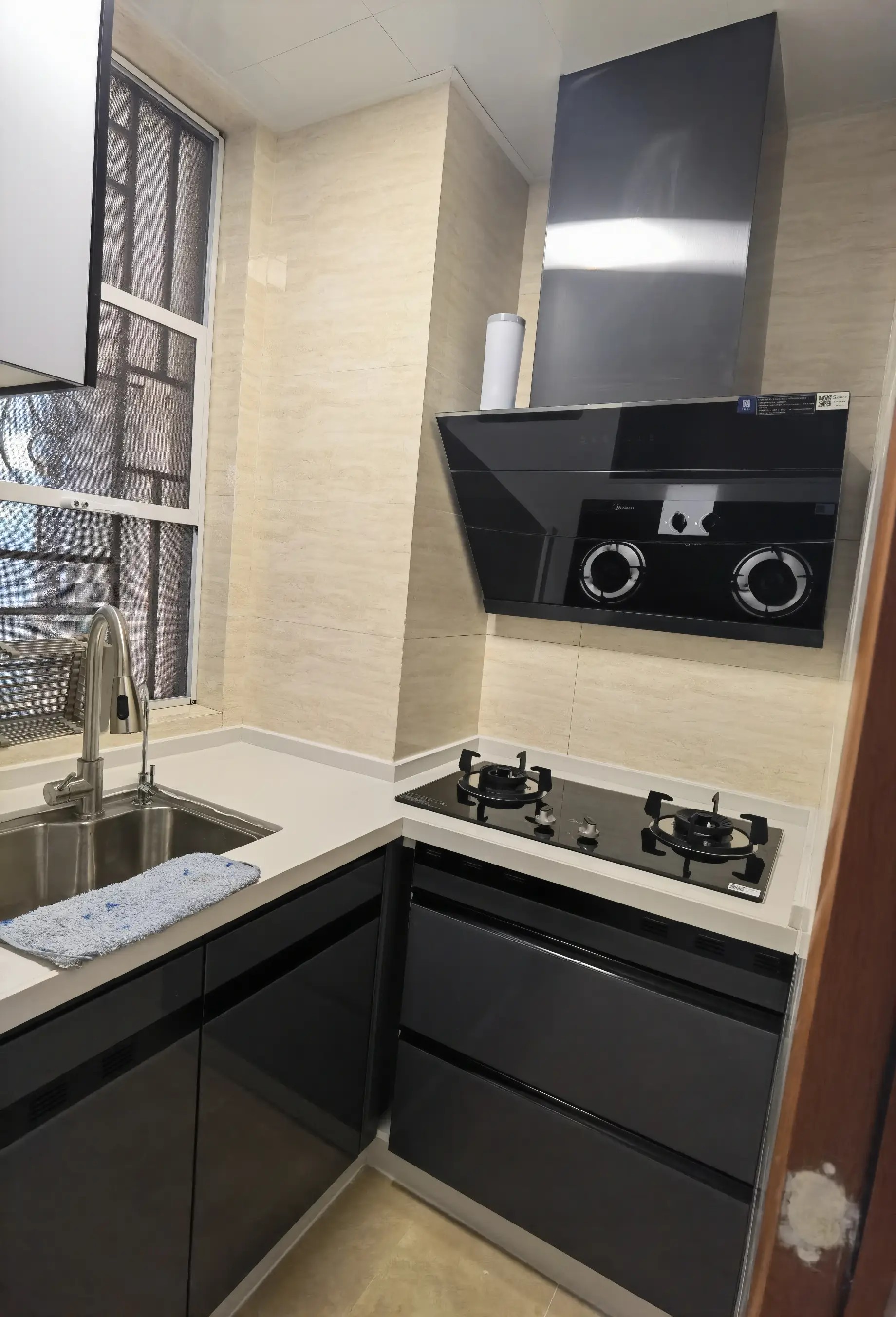

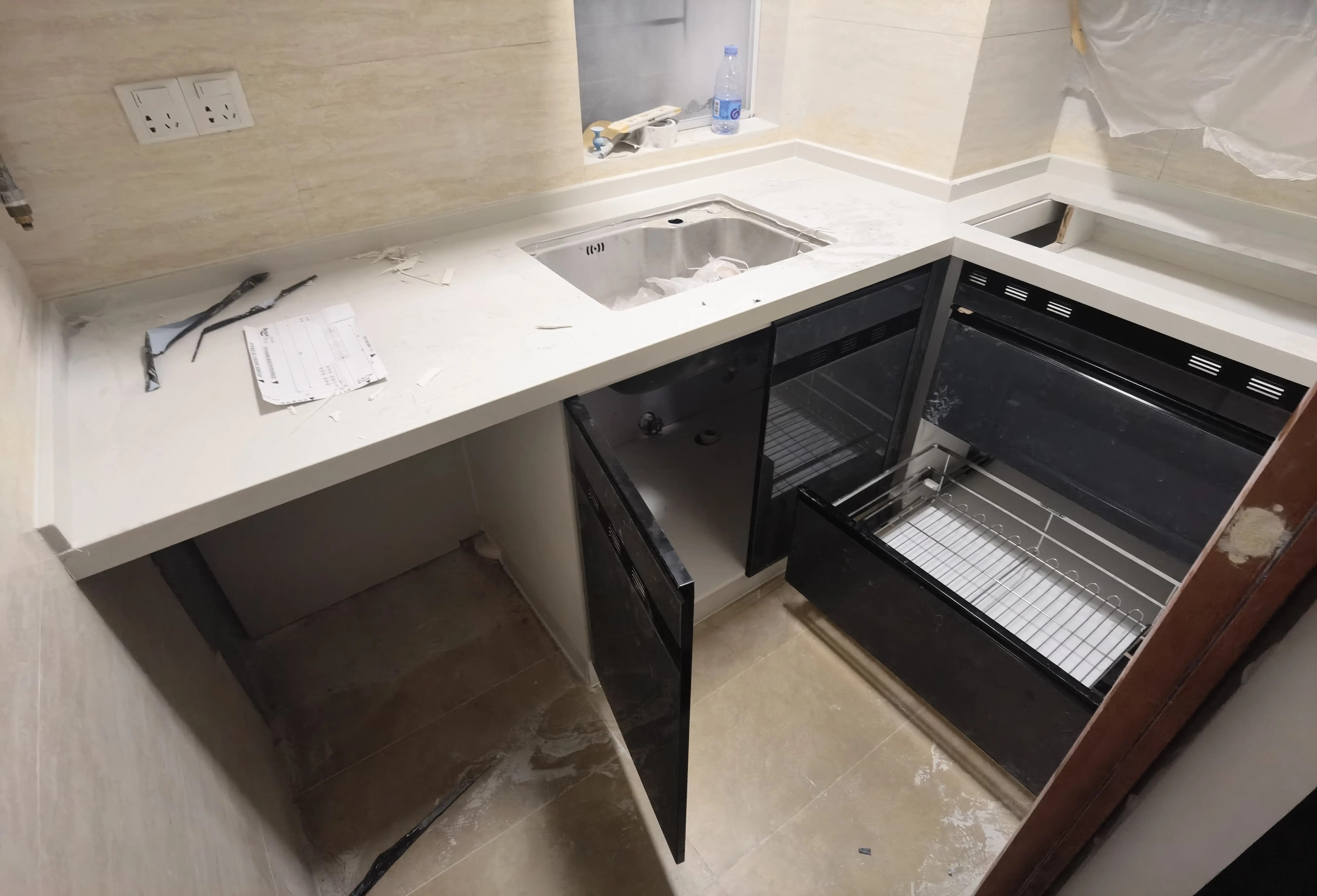

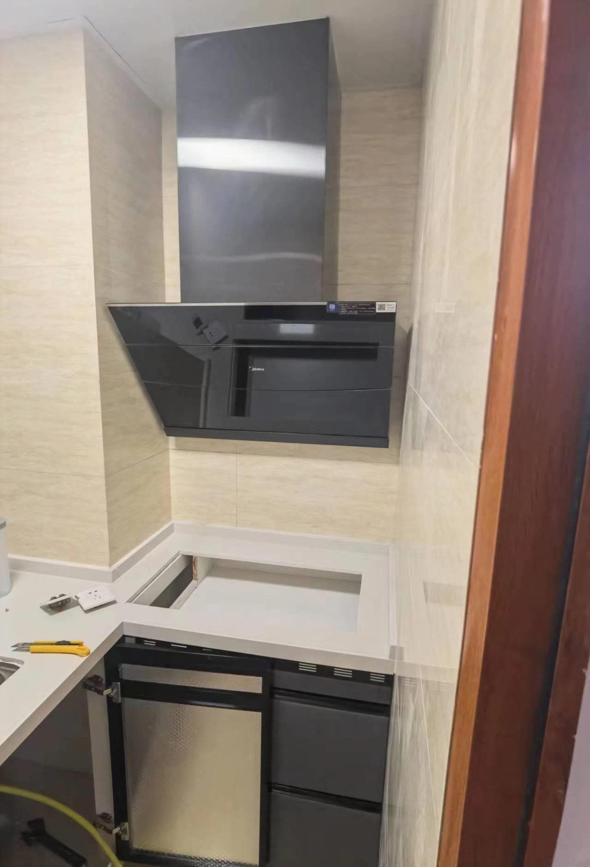

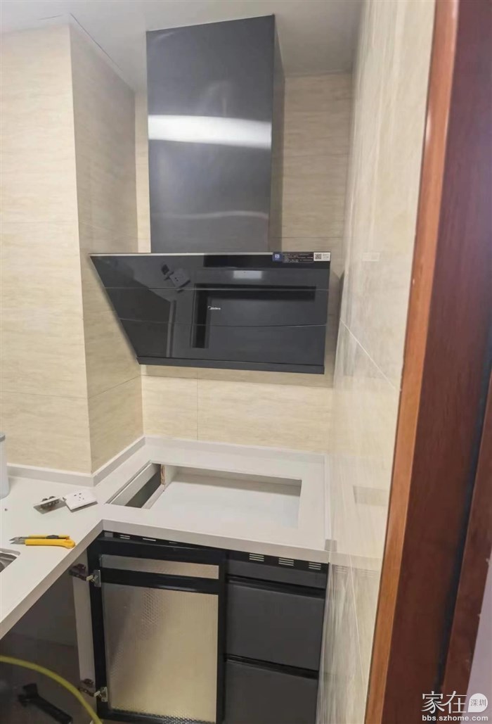

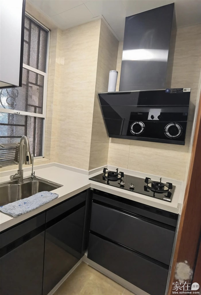

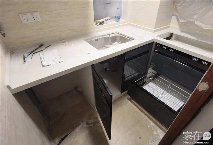

橱柜安装完成
中午三点二十到,晚上七点二十离场
师傅说墙面太不平了,导致安装难度激增
师傅过手拉篮说很重,价格不菲
橱柜安装太脏,粉尘非常大,如果可以,橱柜尽早安装
先上个渣图

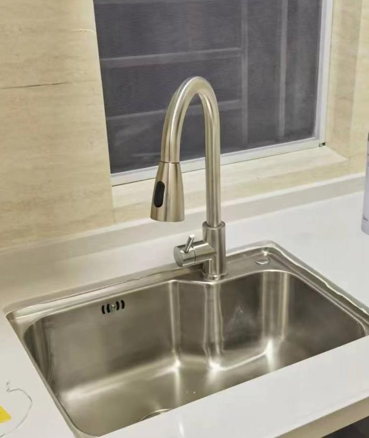

2023-07-14 10:12:35
13日工作时间18:50-21:30
工作内容:
1. 清理厨房橱柜内,台面,水槽内,墙面,油烟机上面巨量的灰尘
2. 水槽下方柜体贴防潮纸

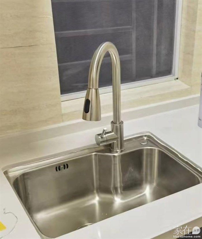

3. 安装水龙头以及下水套件
4. 安装水槽下冷热龙头,以及洗碗机三通,净水器三通
5. 安装热水器球阀
6. 安装洗碗机
活还有,但是实在太累了,就回家啦

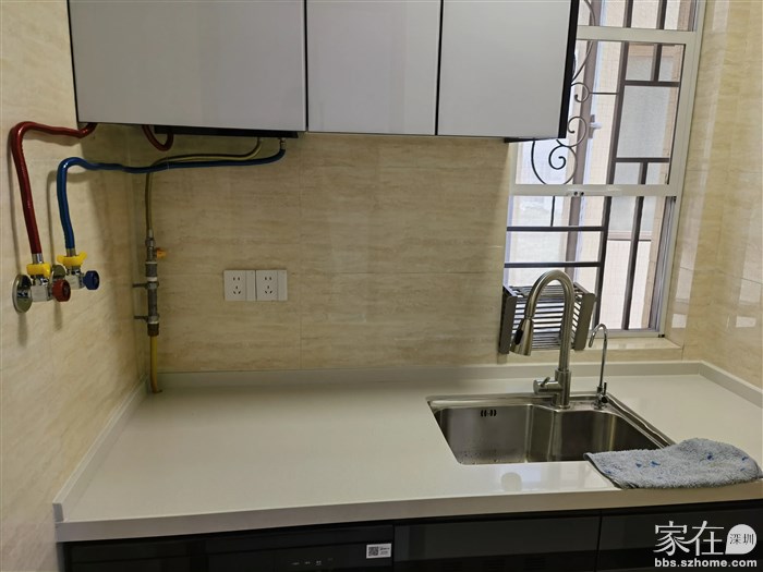

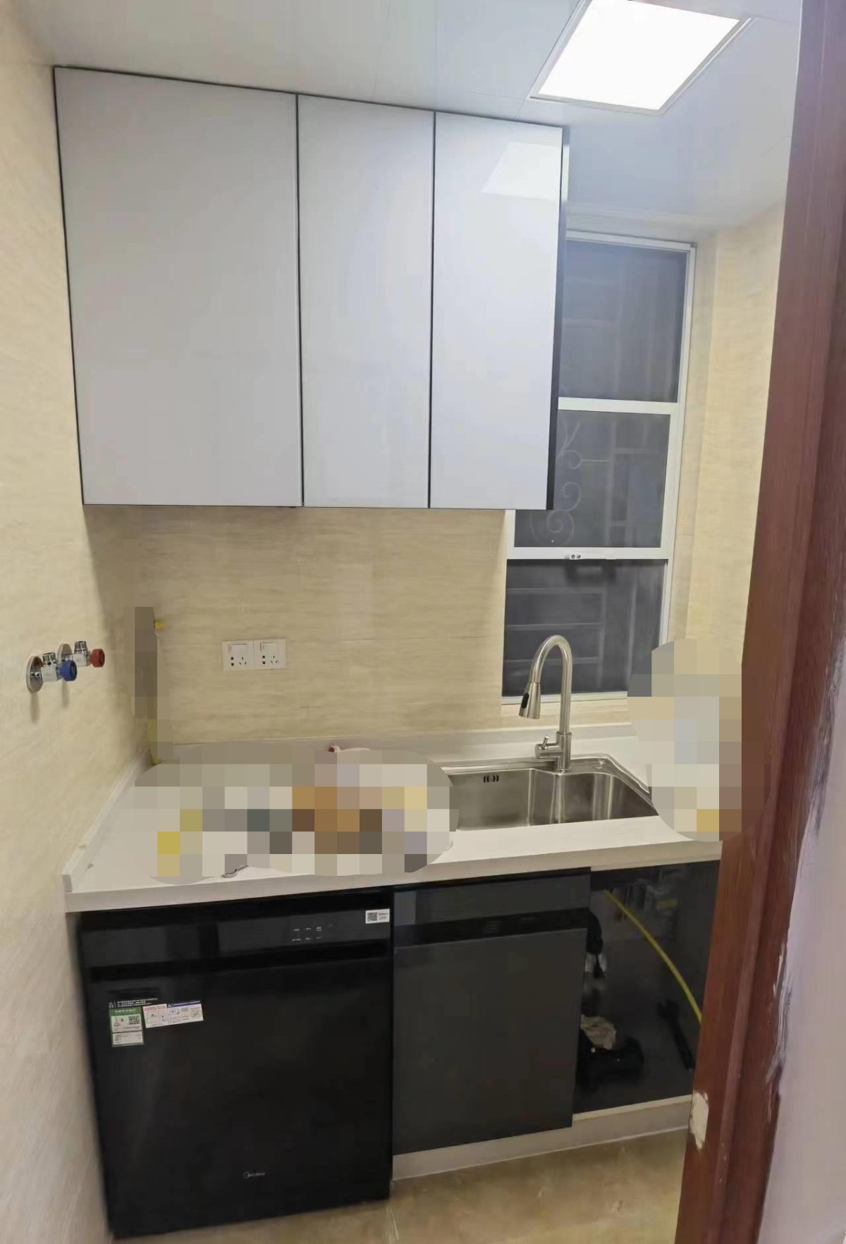

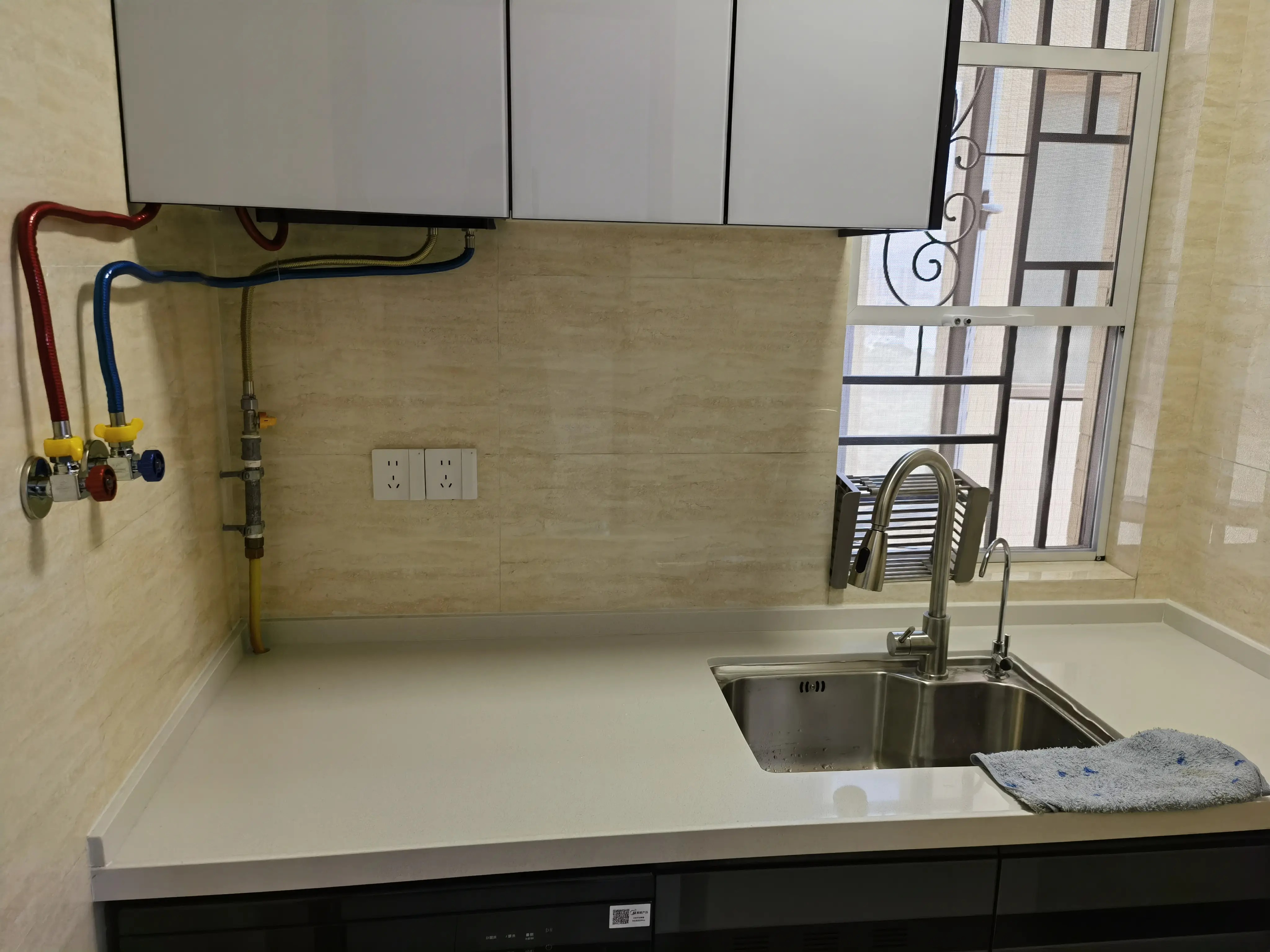

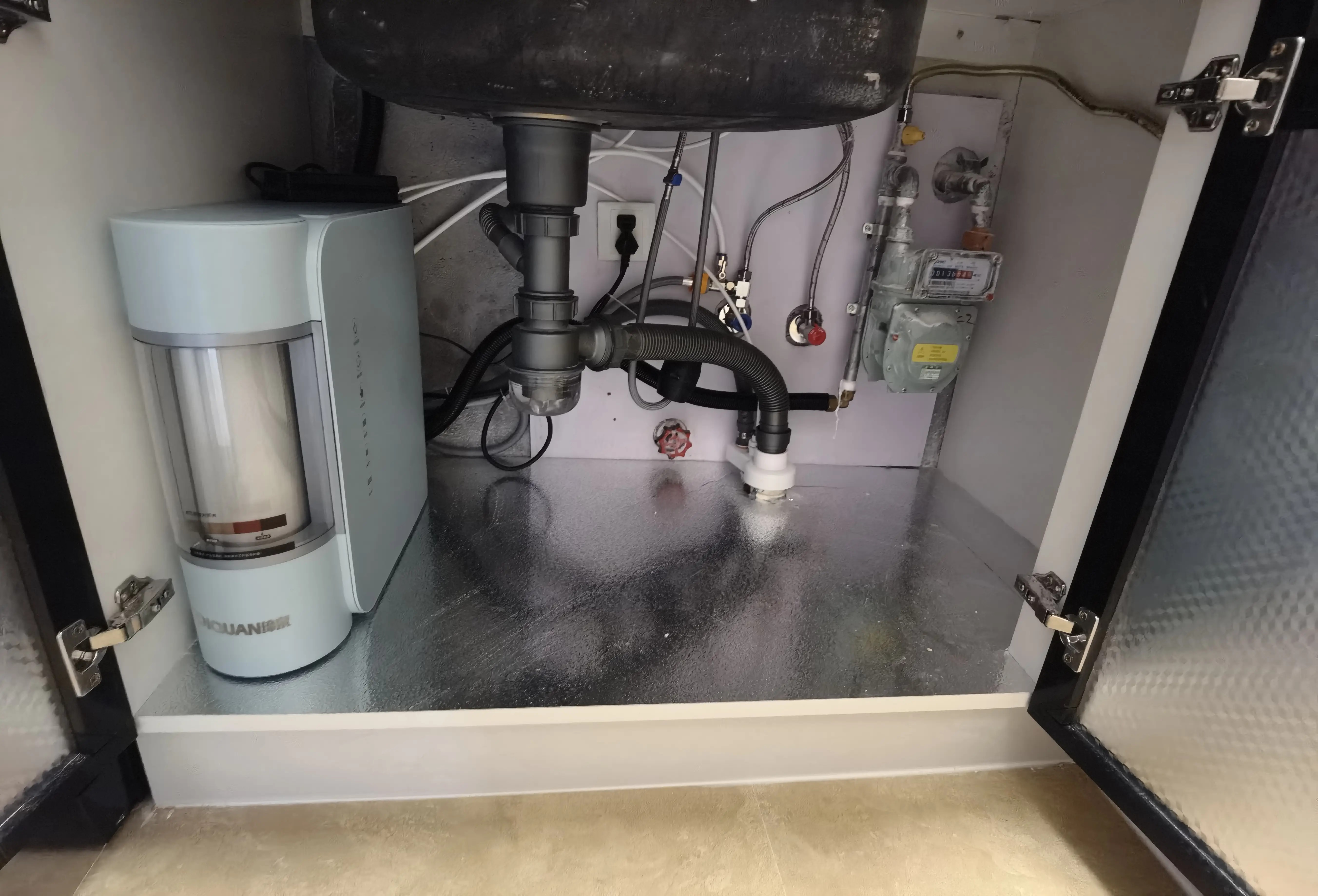

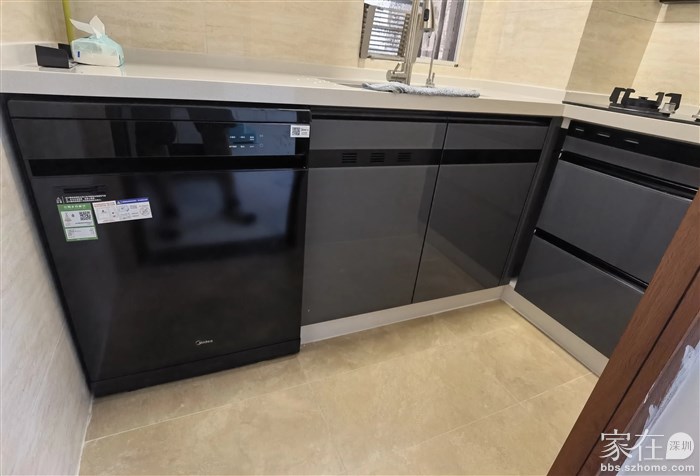

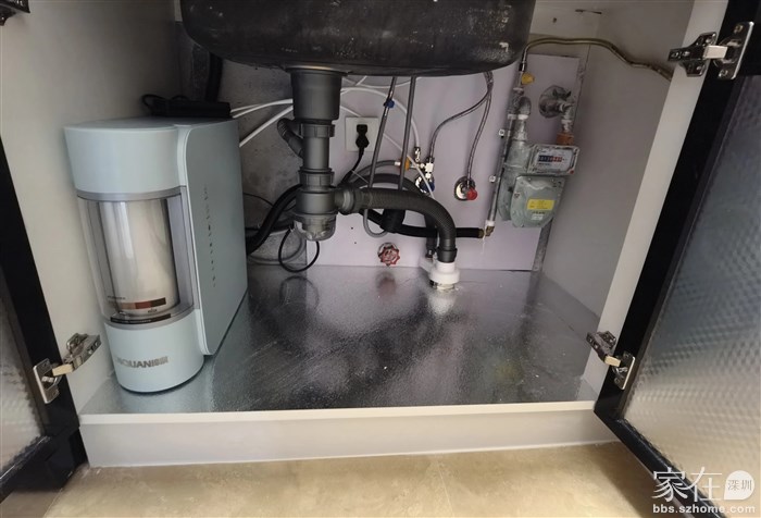

安装净水器,水量大,整体比现在使用的效果好
橱柜深度足够,高度足够,将洗碗机顶盖安装回去
洗碗机上下水重新安装
厨下插座和台面上插座更换
燃气灶安装
整理水槽下管线,扎带捆绑
墙面补漆
收纳多余的油漆,瓷砖胶,腻子粉,空调铜管
水槽下水有问题,一旦台面打胶,清理几乎不可能,预计更换
原始的水电师傅是个人才,热水器和洗手池左热右冷,水槽左冷右热,目前已知洗手池下面接反了,和下水一起搞吧

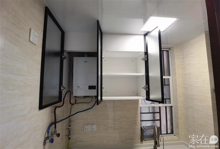

热水器水管尽力了,就这样吧
热水器水管尽力了,就这样吧
水槽下的管线看着依旧很乱,好在全部靠最里面,电线在上,水路在下

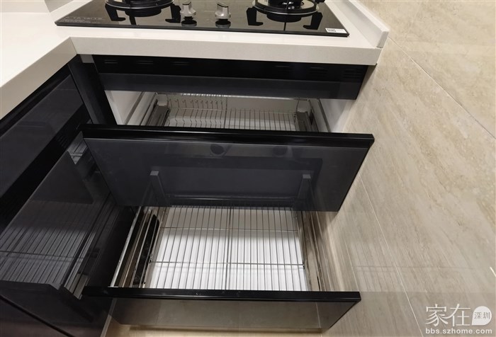

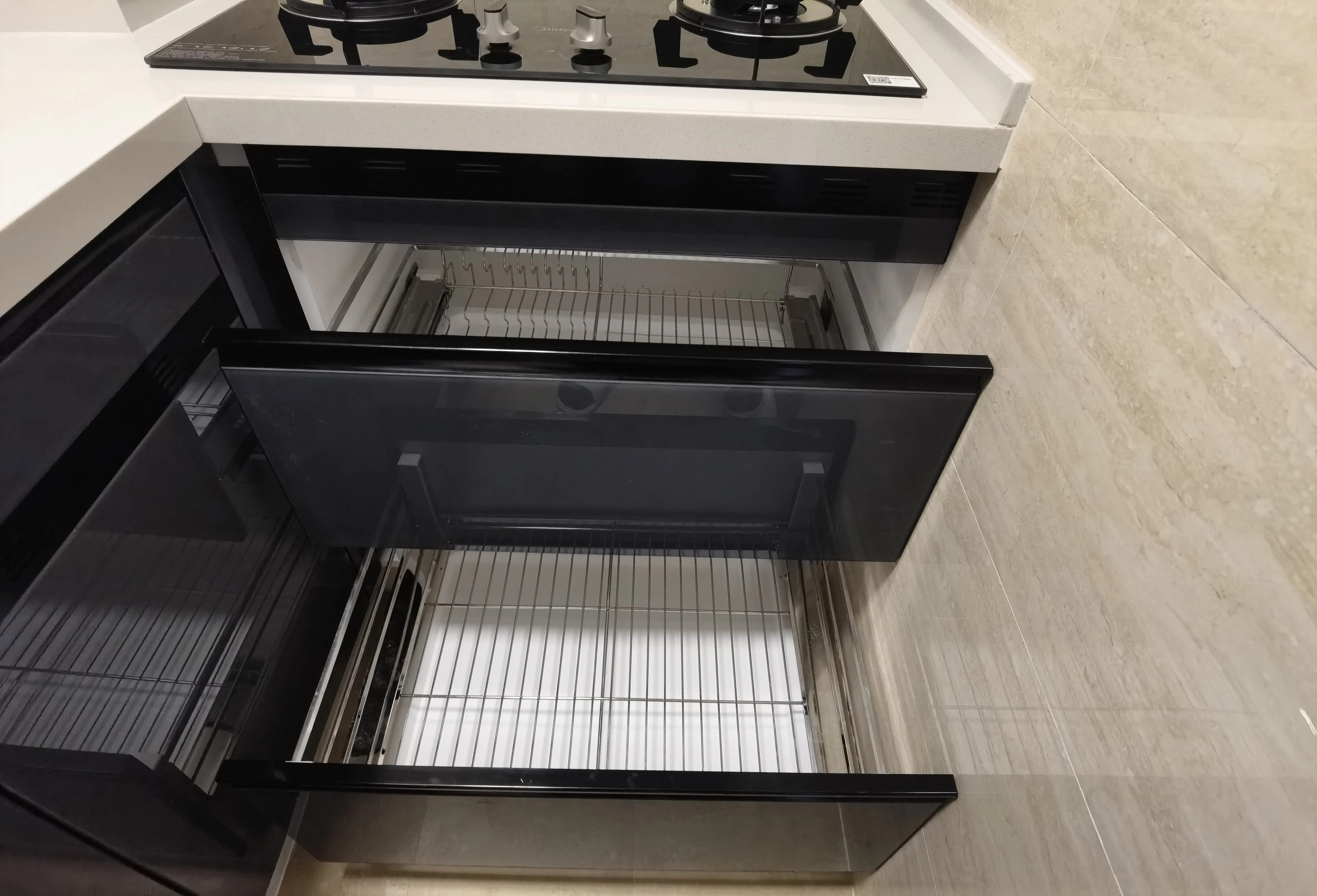

拉篮顺滑,轻便
拉篮顺滑,轻便

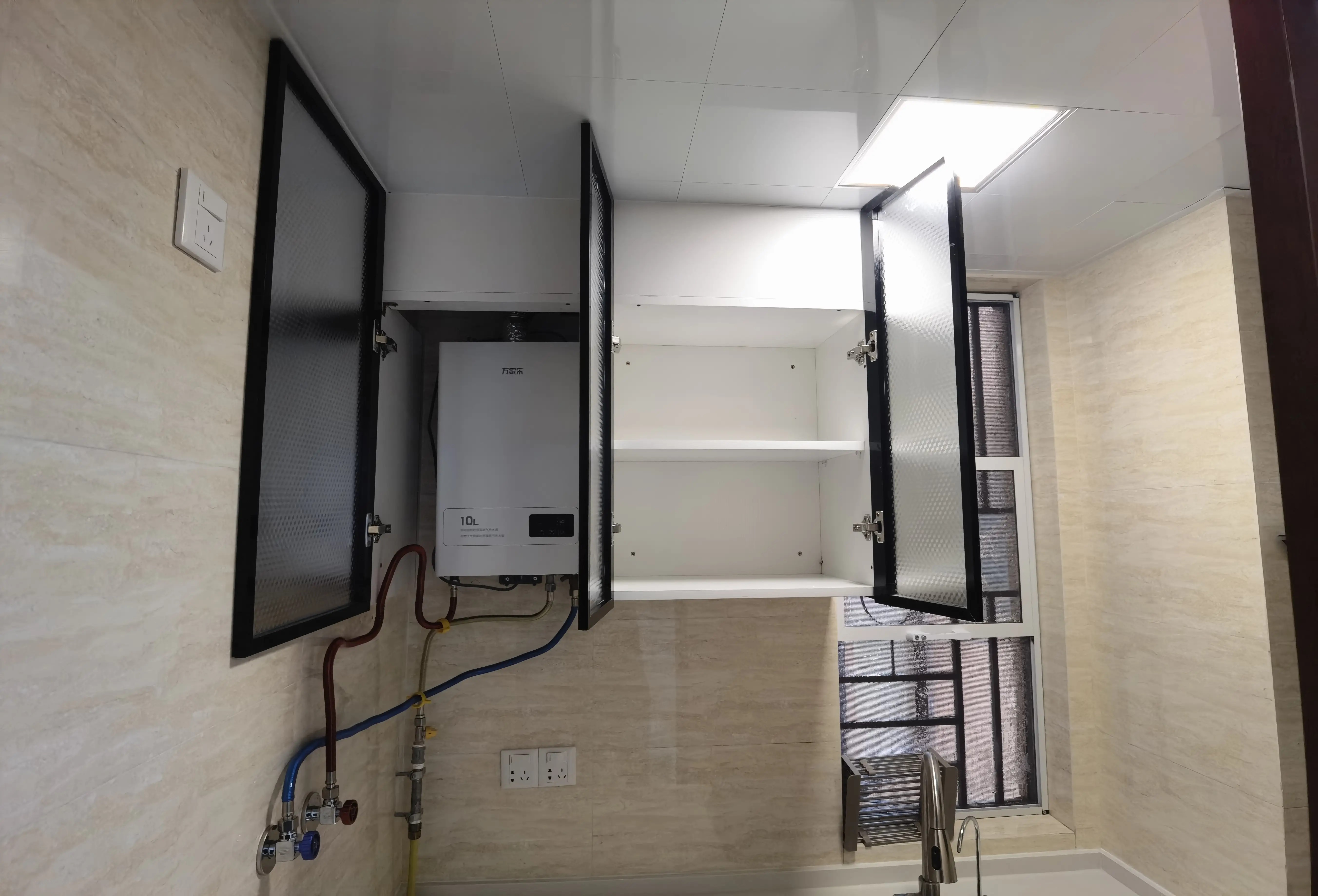

做吊柜,作用一是遮盖热水器和排气管,二是增加一点点收纳

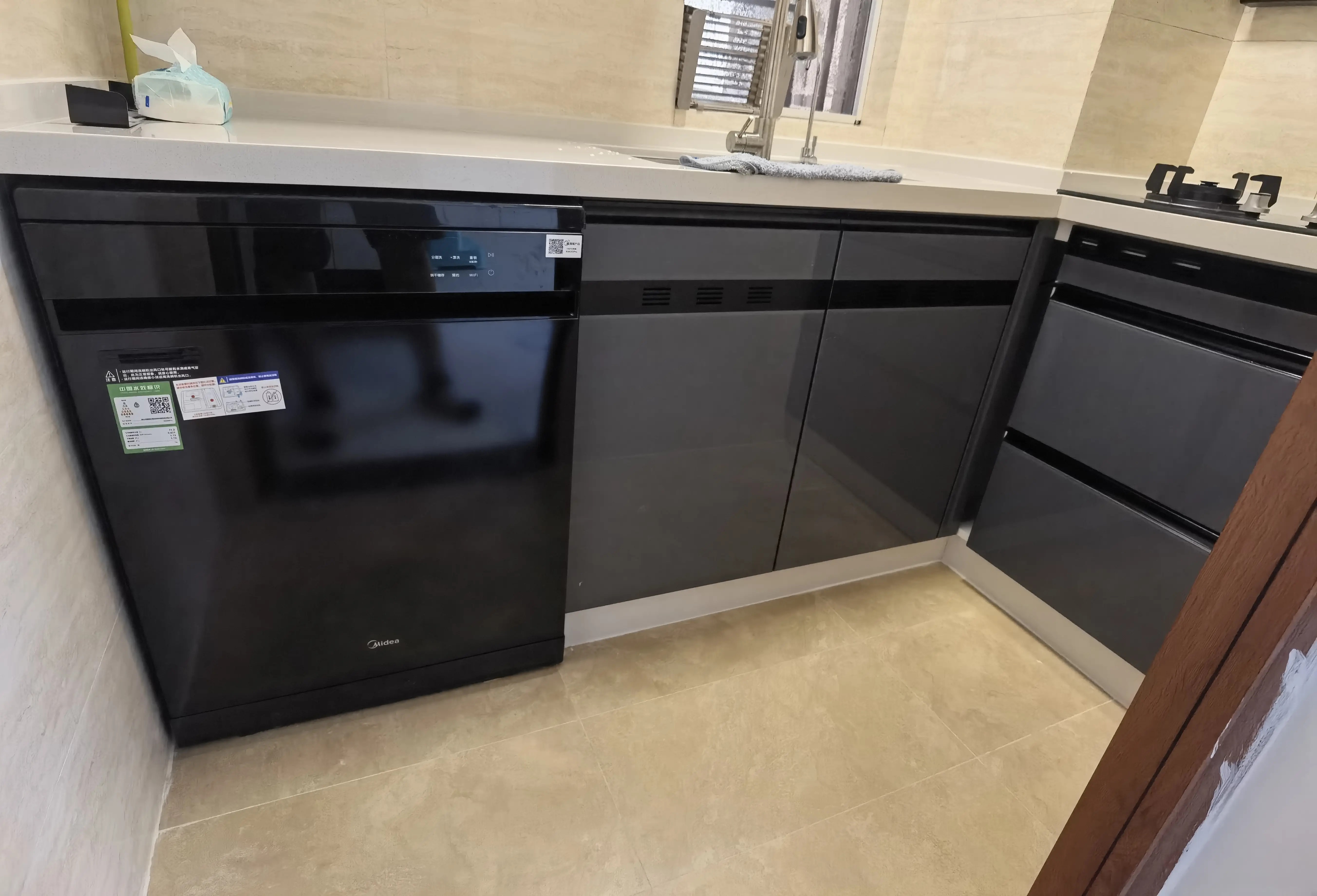

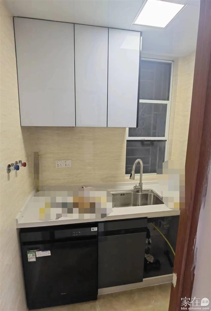

深灰色门板配黑色洗碗机不突兀,相对和谐
深灰色门板配黑色洗碗机不突兀,相对和谐
