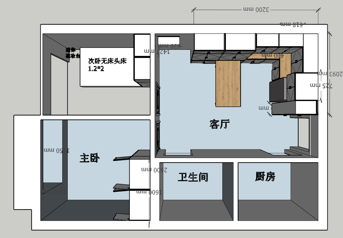

根据户型图,建了一个SU模型,基本的布置方案也和家里人讨论过啦,下面简单说一下每个空间的情况

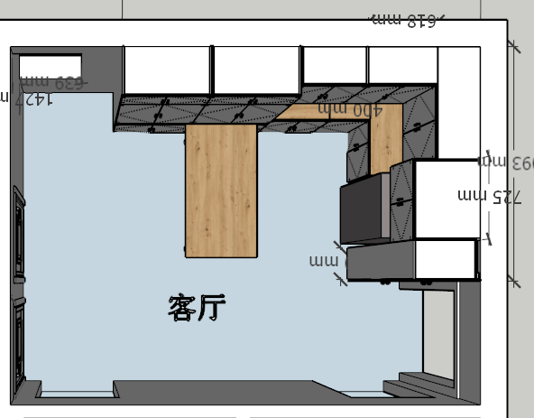

房子比较小,客厅是最大的空间,两个卧室收纳空间不多,所以客厅需要承担很大一部分收纳,这样的结果就导致没有多余的空间放大的沙发,取舍吧,最后可能会进一个单人沙发
空间需要满足:冰箱
鞋柜
餐边柜
餐桌餐椅
尽可能多的收纳空间

客厅柜子是一个组合柜
入户位置是一个60cm宽,280+cm高的鞋柜,中间镂空,因为可视对讲还可以用,下面计划镂空,放拖鞋,进门换鞋方便
挨着鞋柜放冰箱,小户型,考虑350升左右即可,上方收纳不可放弃
紧接着是水吧台,厨房台面很小,所以这里需要承担恒温水壶,豆浆机等小电器的收纳,上方柜子比下方更窄,防止碰头,转交使用165°铰链,全开
剩下的就是尽可能大的收纳空间了,预留柜子高度的空白,防止上下门无法打开
靠近卧室的柜子,餐桌上方的空间可以制作抽屉
不太追求颜值,实用为主

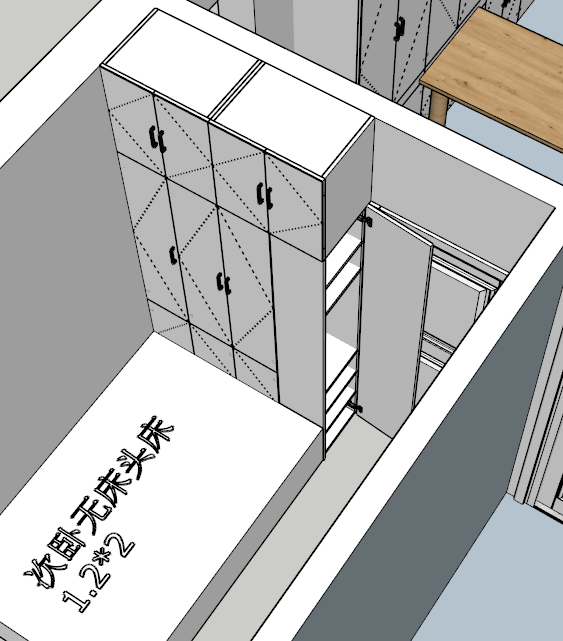

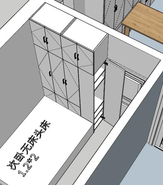

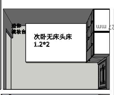

次卧相对简单,唯一就是床的尺寸和甲方拉扯了一下,
最终选择1.2m的床,无床头,
由于对梳妆台的执念,床位防止一个迷你梳妆台
柜子唯一的就是,进门位置是侧开的,可以放一些包,化妆品,等物品
其他部分中规中矩,下面全部是悬挂区,最上面是防止比如真空压缩袋装的物品,因为现在是使用经验就是,叠放收纳麻烦,人会有惰性,这样就会很乱,而且找起来也很麻烦,所以全部悬挂
床头位置留的比较矮,而且可以开,避免捞东西不方便

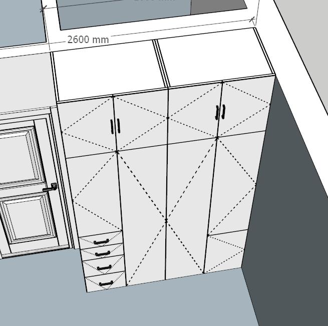

主卧最简单
一个柜子,下面全部悬挂,上面收纳
床头可能防止床头柜,所以根据高度门板切割,当然下面也是可以打开的
靠门一侧规划抽屉,内衣,日用品收纳方便
一张1.8*2的床,一个舒服的床垫,需求就这样,规划也简单

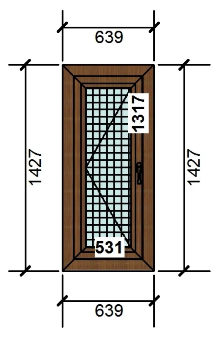

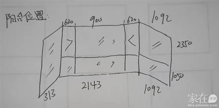

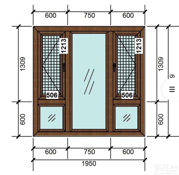

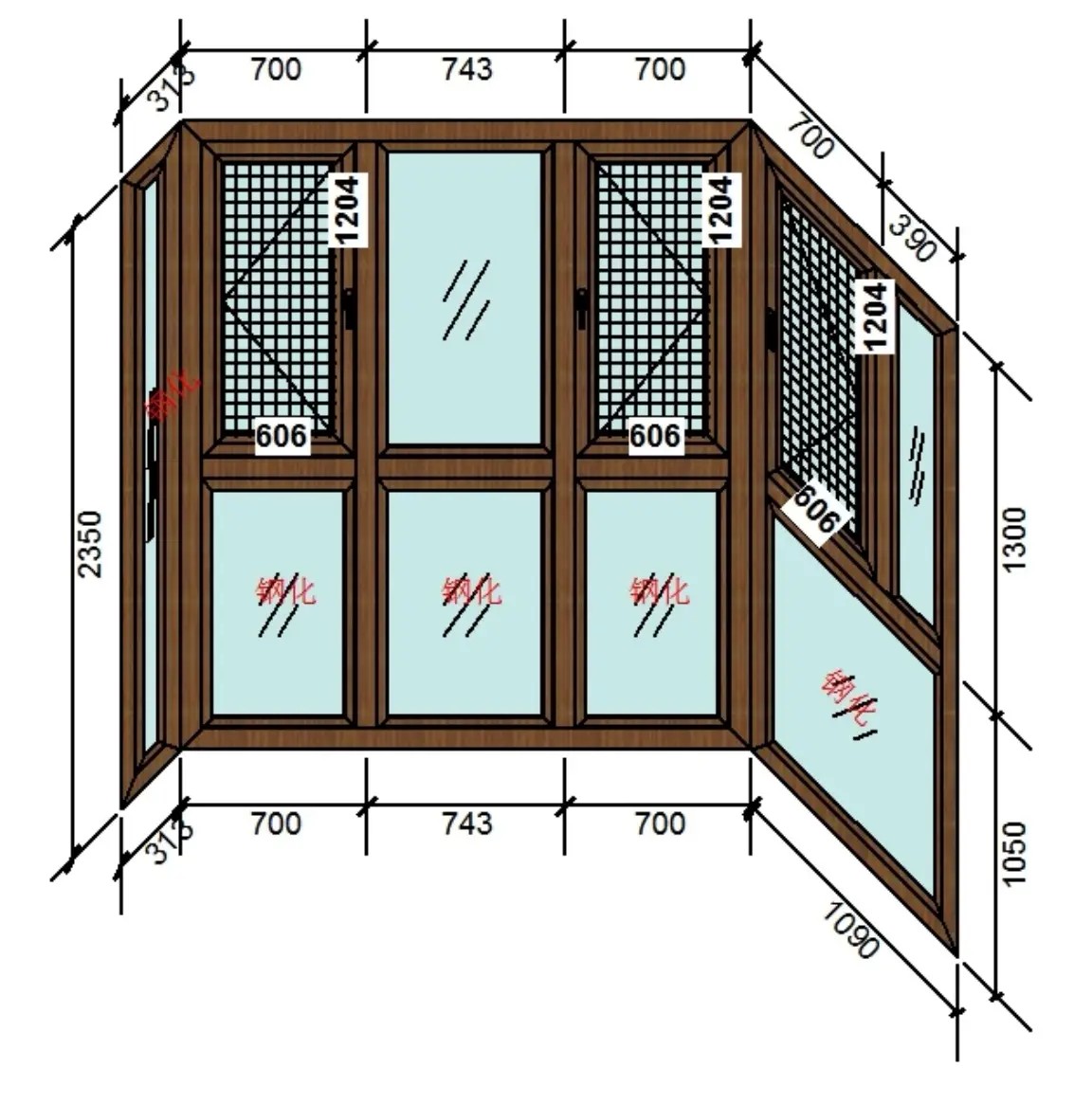

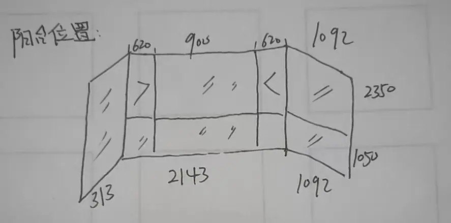

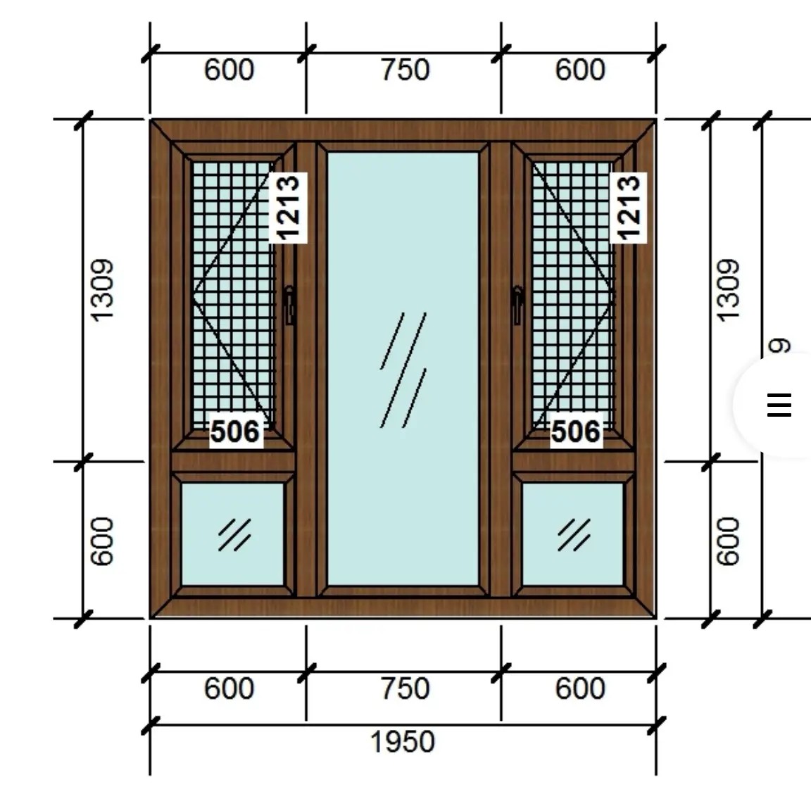

窗的基础图出来了,也没啥特别的需求,就是阳台右侧需要放洗衣机,所以开窗没啥必要,打算都做成玻璃
Ribbite
Ribbite
37楼
2023-03-23 11:40:22 来自Android手机客户端
结果就有了这张图,嗯,意思对了

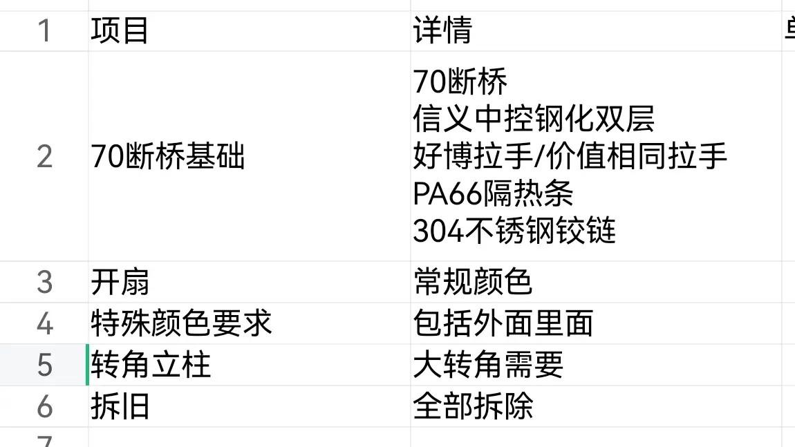

于是我又有了一张表,里面是可能需要用到的报价项,本来想着拆除可以找外面的人搞,但是给人家看了之后,礼貌的和我说,您家这个收不了,没什么人要,得,这笔钱省不了了

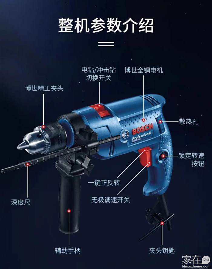

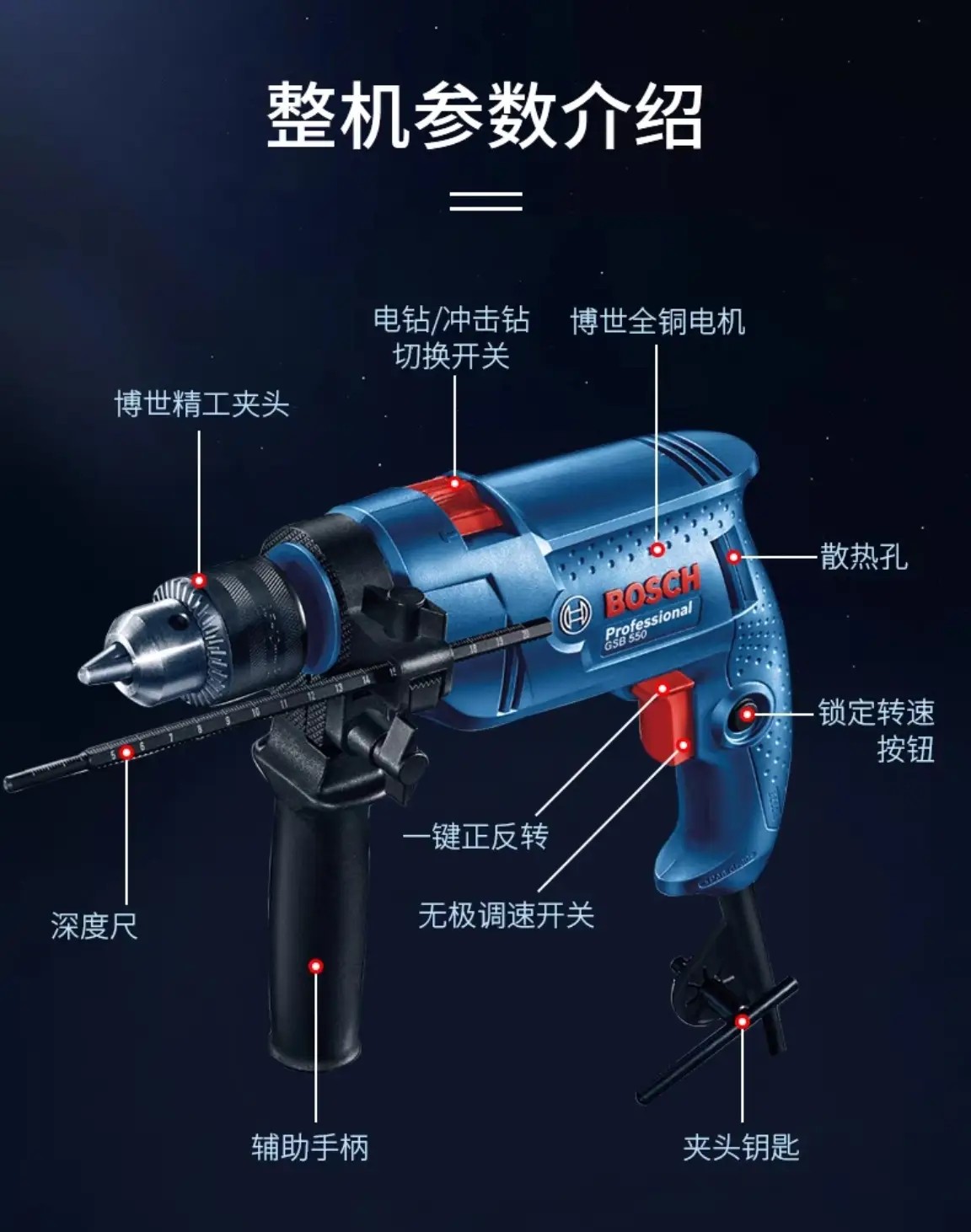

这次大部分安装自己上,所以借机升级了一下装备,打孔还是需要大功率电钻,手里有一个宜家的手电钻,功率低,打一个铰链孔几分钟,这个回来之后,10 秒,,果然香
