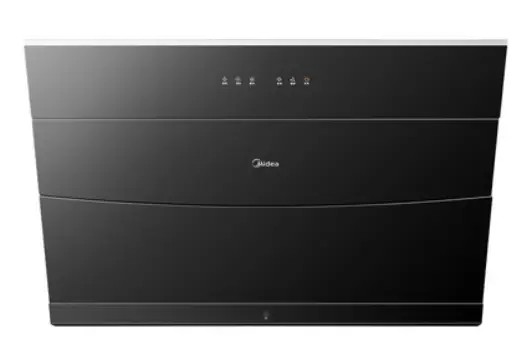

厨房油烟机位置的空间比较小,只有826mm,那么可选择的空间也比较小
主流品牌有,还有一些名气大但是产品差点的品牌
尺寸一般有700mm,750mm,798mm
静压,外观以及吸力越贵约优秀
最后在综合考虑售后安装,最后选择了某的,当然预算比之前又提高了

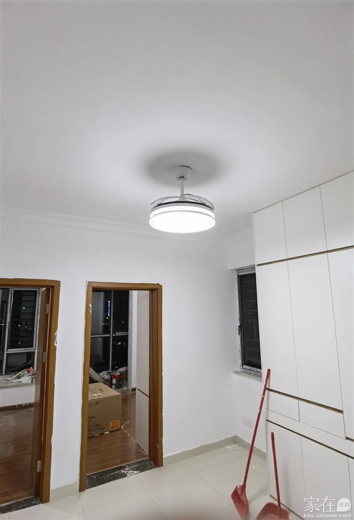

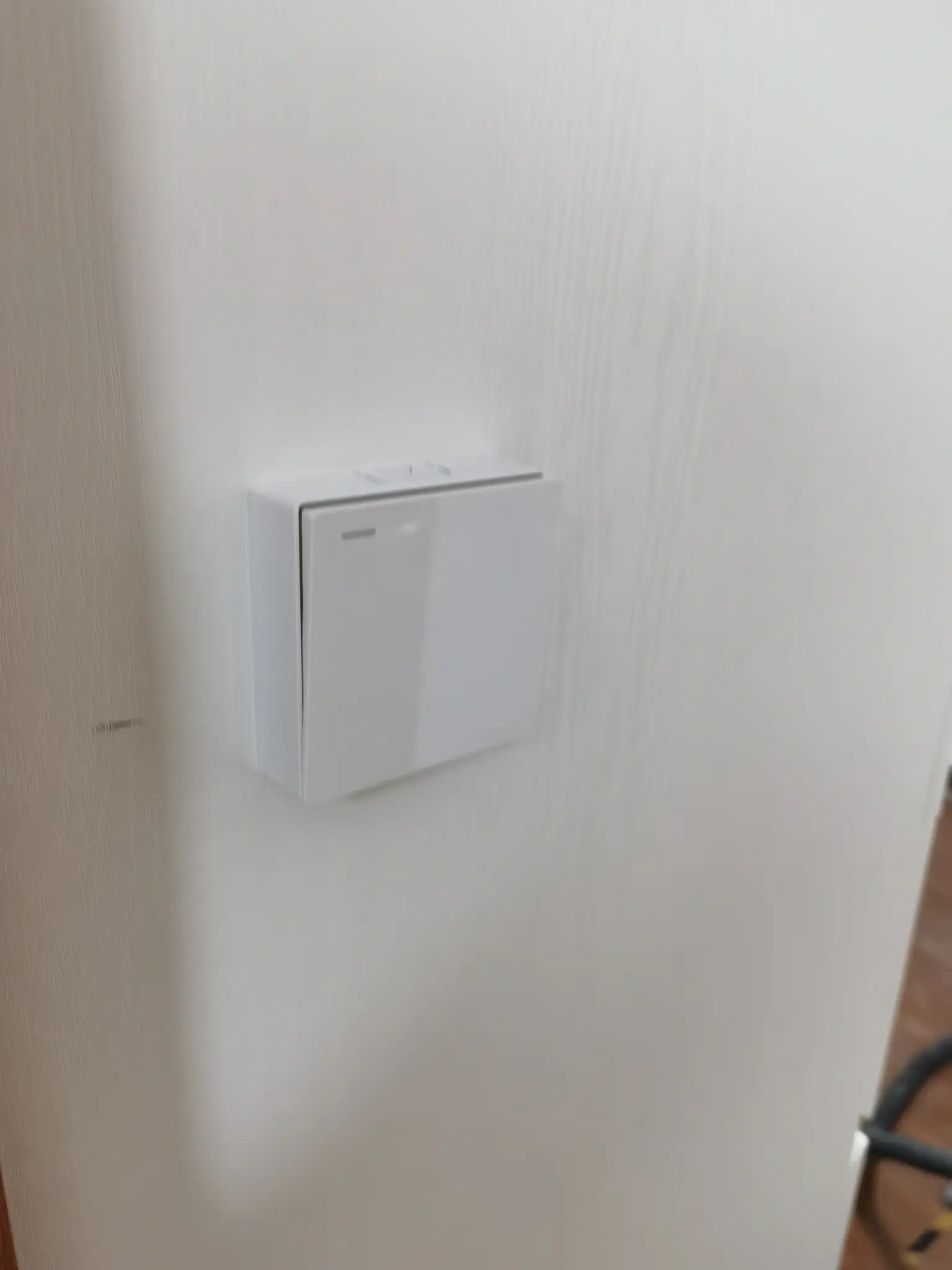

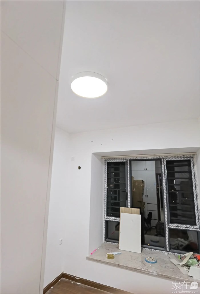

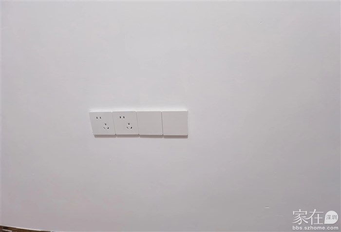

昨天太累了,随便拍了点图片,

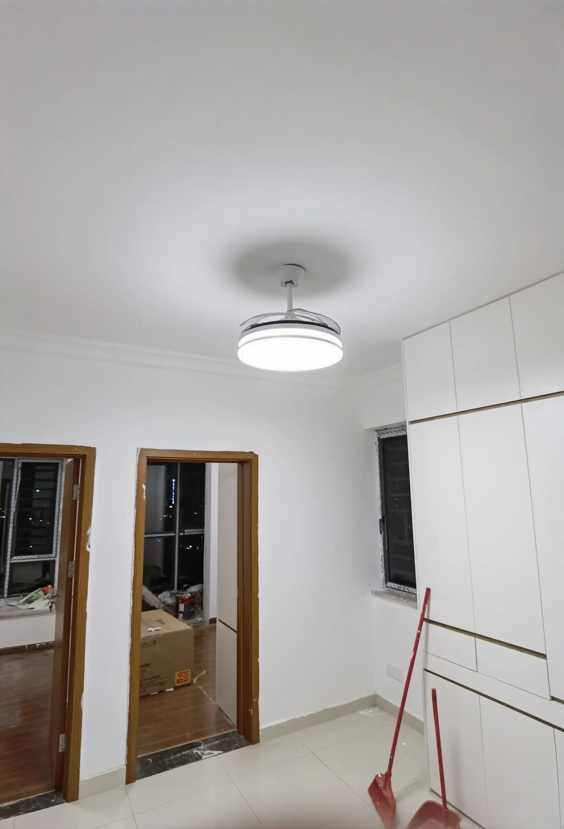

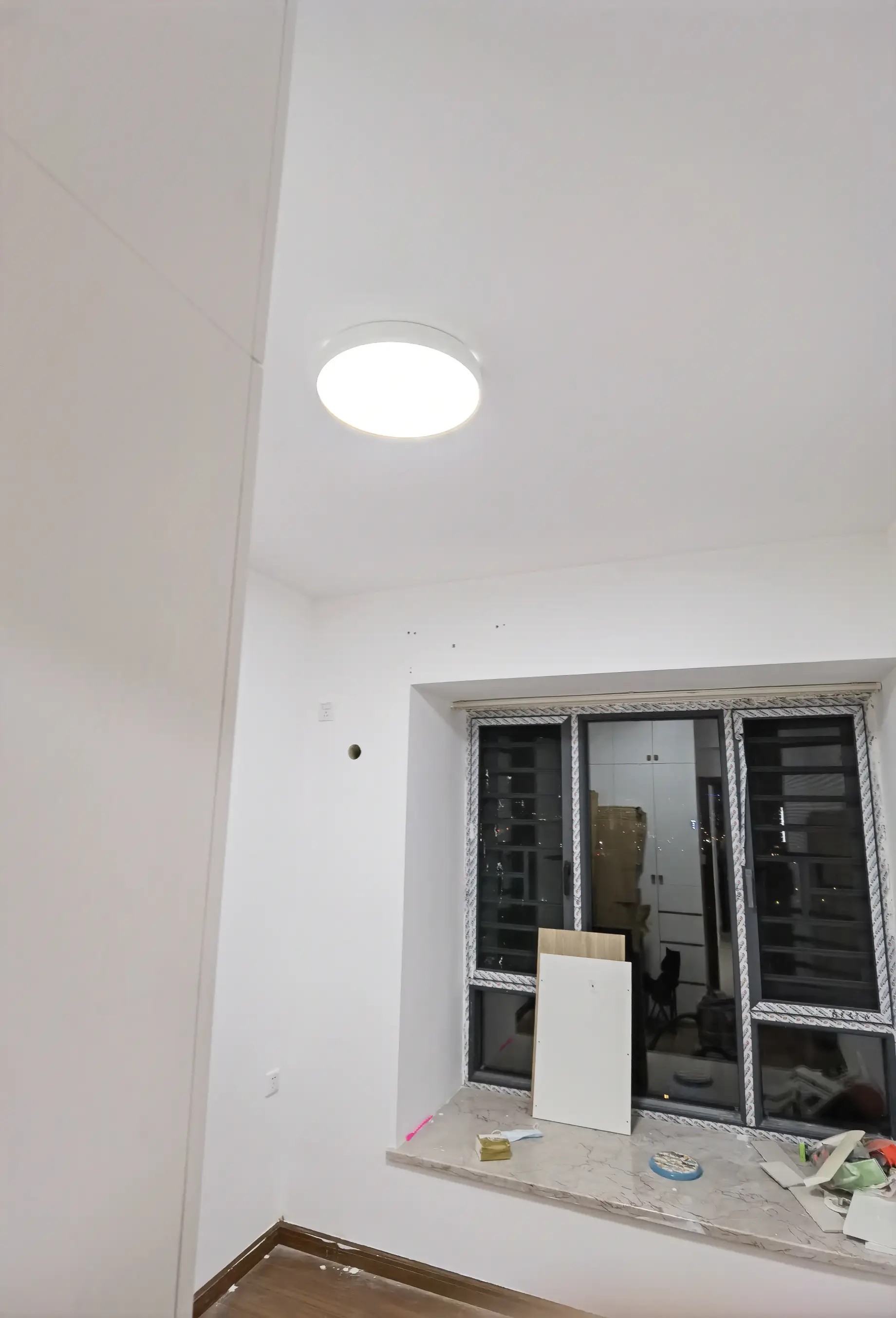

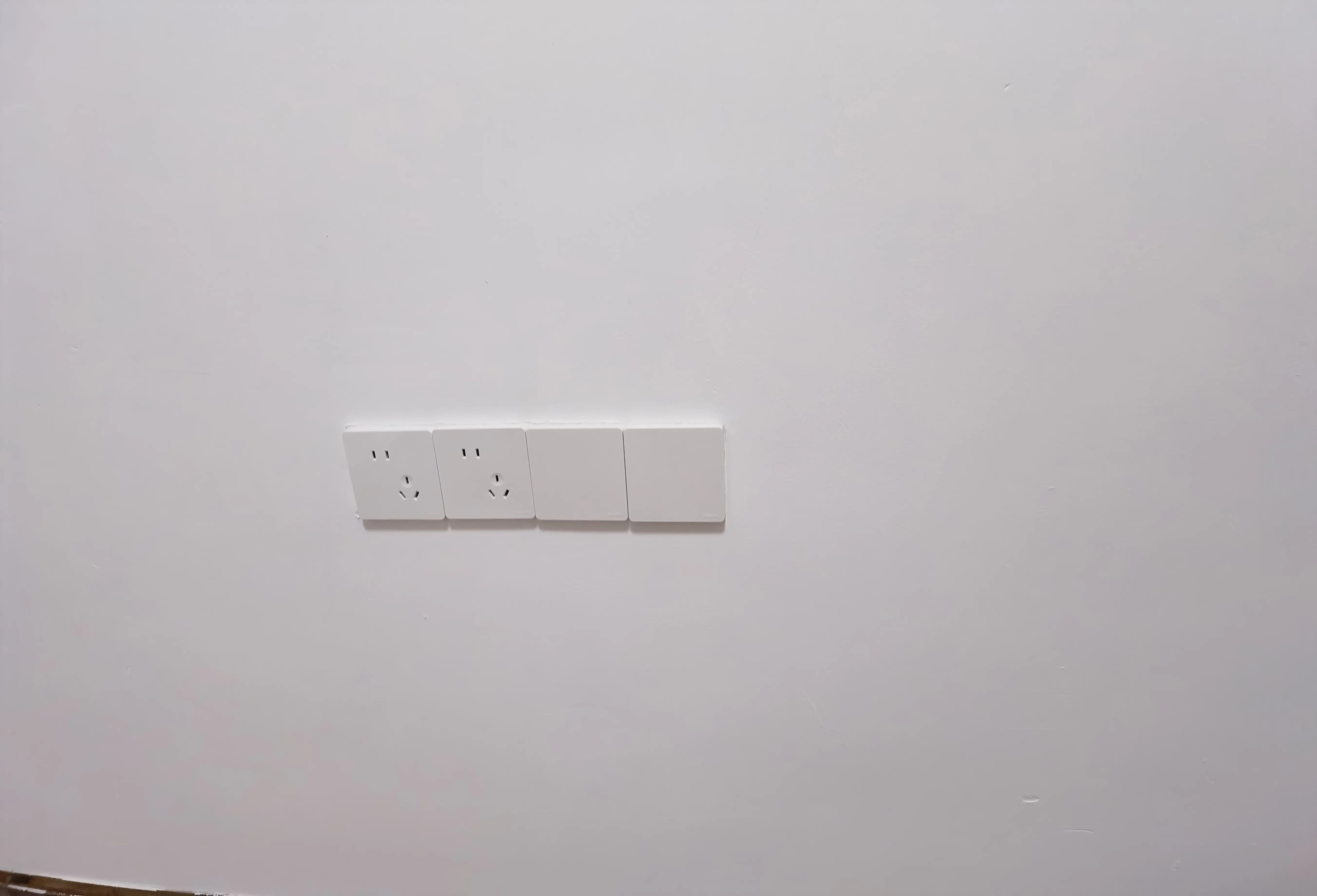

昨天到了最喜欢的安装环节,

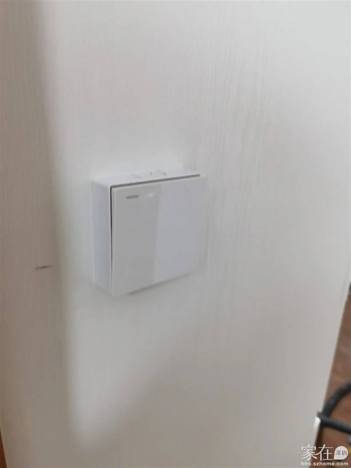

开关插座安装,
风扇灯安装,
吸顶灯安装,
把地面保护撤了,扫扫地,舒服很多

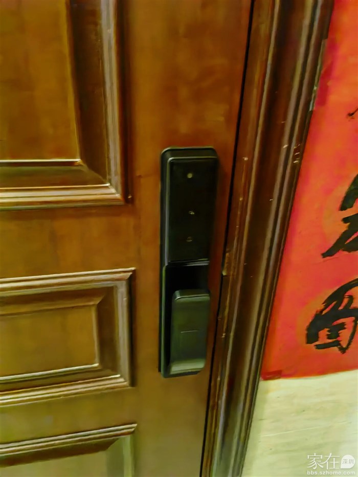

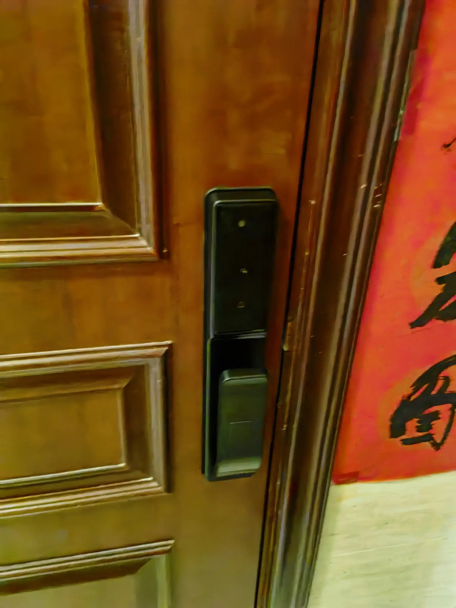

指纹锁安装完成
虽然按照锁体外观给了尺寸,但是锁体厚度不同,需要使用专业的开孔工具开孔安装
自己真的无法完成安装,这个高估自己了
体验
1 设置列表很长,说明书很标准
2 人脸识别速度较快,黑暗场景可以识别
3 按键灵敏度有待提高,偶发按下无反应和连击的情况
4 可视门铃部分摄像头和屏幕的分辨率不够,不够清晰(可能价格原因)
5 联网部分现在没有条件测试,后面补充

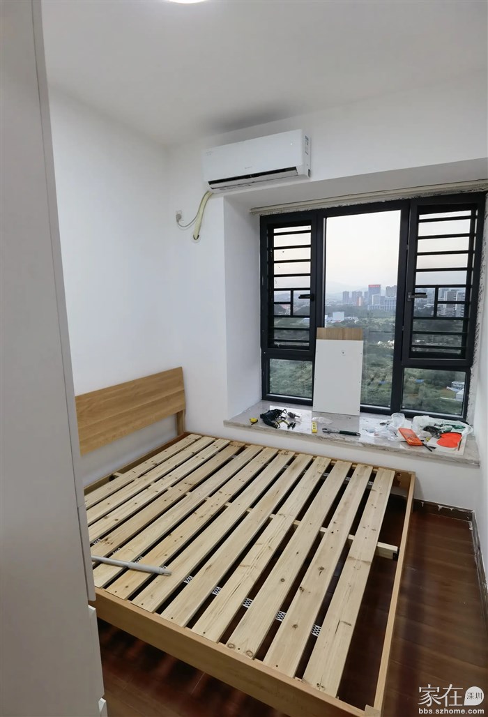

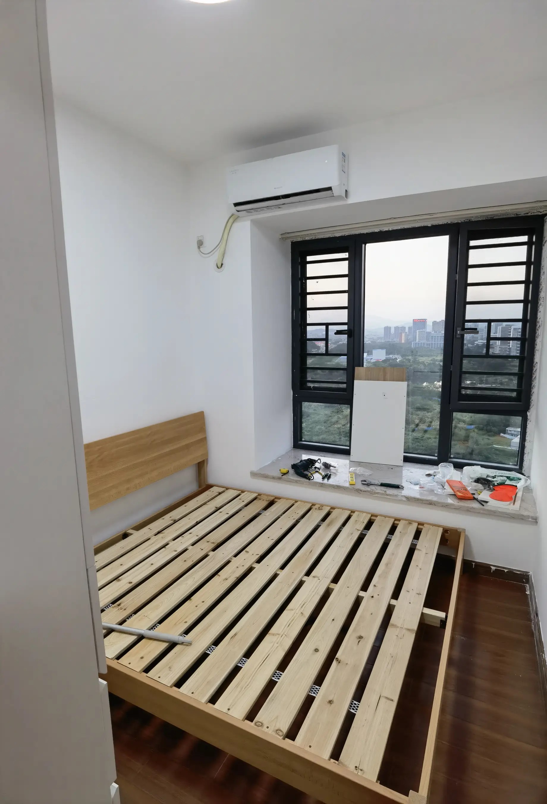

空调安装完成,主卧床安装完成
空调拆卸和安装都是找的官方售后,专业程度高,雪种没有浪费,而且活很好,整体过程体验好,个人感觉,空调官方售后有一层保障
主卧床送来很久了,今天基本都收拾完了,就把它安装好
主卧床体验
1 整体都是实木,但是花色不好
2 安装相对简单,但是中间承重梁定位需要一点时间
3 铺板是松木,质地软,床头和床尾有较大空隙,其他位置空隙小于 5 厘米,因为我买的整网弹簧,所以无影响,如果买独立袋弹簧需要注意
4 木材相对质轻,结构强度一般,胜在全实木,也算对得起这个价格,还算满意
5 没有任何味道,这是个优点

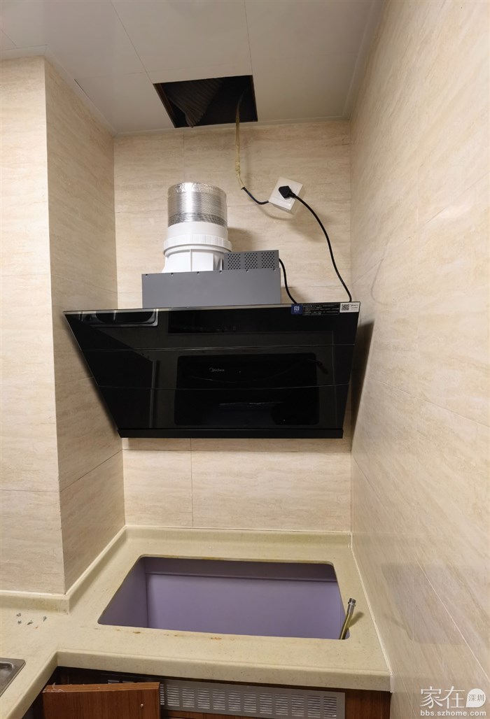

146楼
2023-06-01 14:32:28

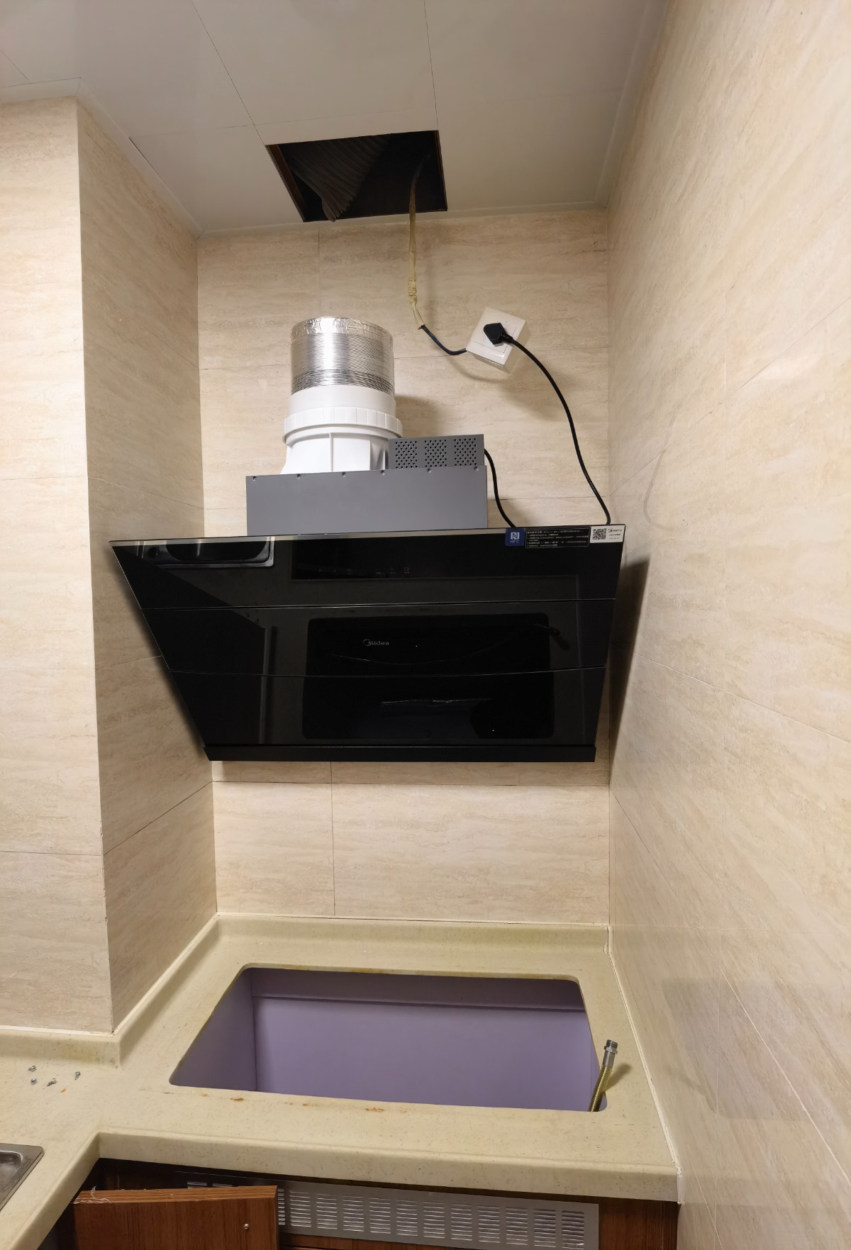

油烟机安装完毕,师傅上门安装
上文说过,尺寸受限,为了尽可能大的风压和吸力,买了800宽度的烟机
安装:
1. 师傅相对比较守时(相对于锁安装师傅)
2. 手艺不错,考虑周到,右侧有清洗水壶的接口,特意向左安装一点
3. 告知止逆阀购买尺寸,19cm直径的烟管,建议购买20cm宽的烟道止逆阀
4. 灶我踩了坑(此坑后面说),给我建议告诉我怎么填坑
使用:
1. 风量挺大,噪音也不小
毕竟刚刚装完,所以其他暂不评论
止逆阀如下图,和风暖的止逆阀相同,质地厚实,安装方便

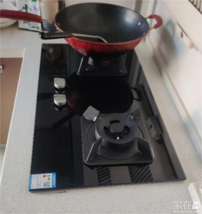

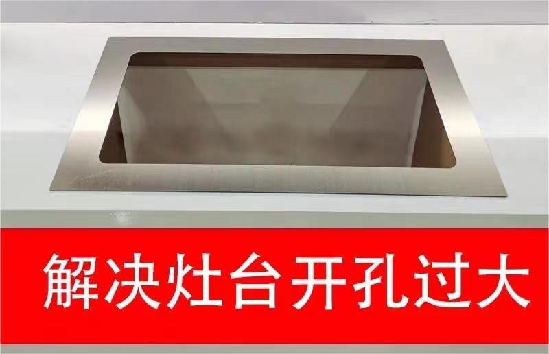

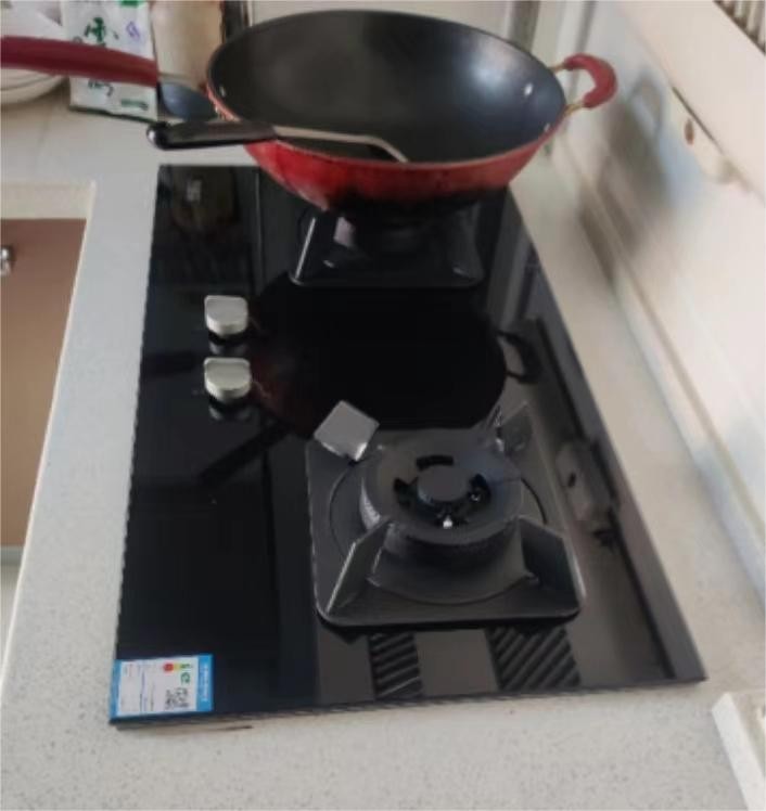

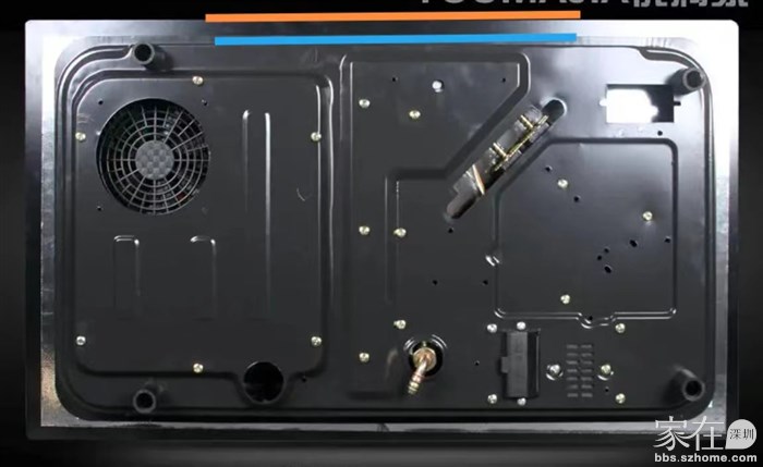

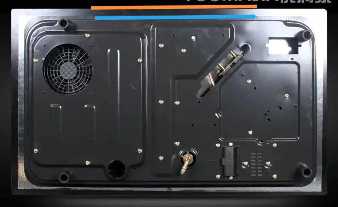

燃气灶踩得坑
结论:一定要注意当前的开孔和所购买的灶具的要求开孔尺寸是否一致!!!
开孔尺寸如下图
开孔的区间尺寸含义是,面板下方承重的金属部分的尺寸,橙色线是外框,蓝色线是承重金属板最大边框
橱柜现有的开孔尺寸是688mm*353mm,这个尺寸就导致了实际称重的是玻璃面板,如果就此安装,会导致玻璃面板爆掉
所以,根据师傅的建议,买了下面的补孔钢板
线上的批量外观尺寸是,760mm*460mm,购买的灶台外观尺寸是720mm*420mm,会突出来钢板,所以找到一家可定制的店,按照购买的外观尺寸定做了一块
老板给我发了这个图,这就是我要的

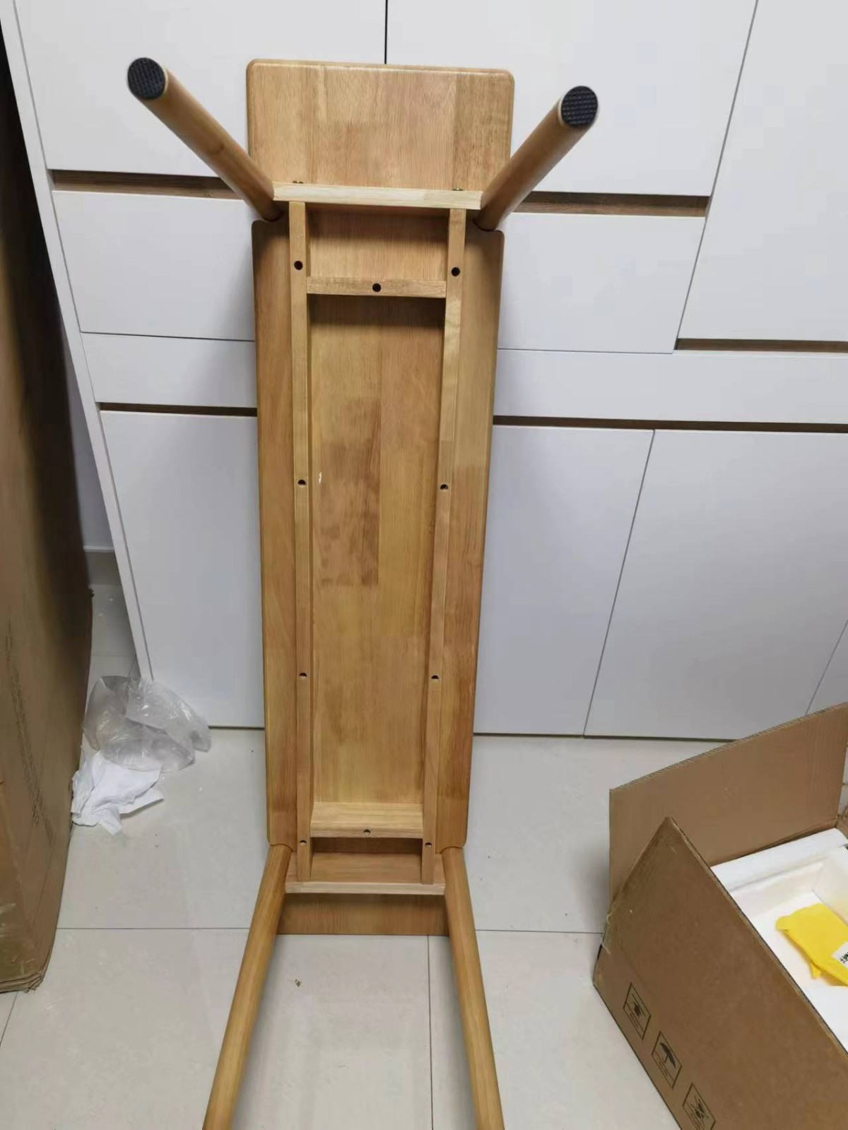

149楼
2023-06-02 09:44:38

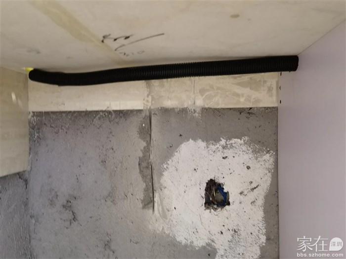

昨天晚上去确认了一下洗碗机和冰箱的尺寸
二手房真的是步步有惊喜呀,橱柜竟然做了56cm的深度,安装洗碗机的高度和宽度是足够的,深度目前看不够,需要处理一下批荡层才行
冰箱高度空间比较小,左右两端散热的空间预留的足够

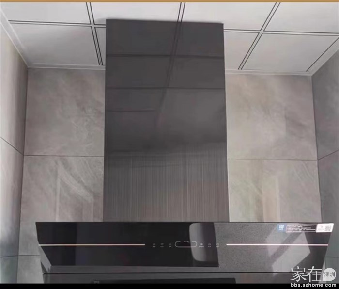

烟机没有装饰罩,在某宝根据 现场尺寸定做了一个,如下图

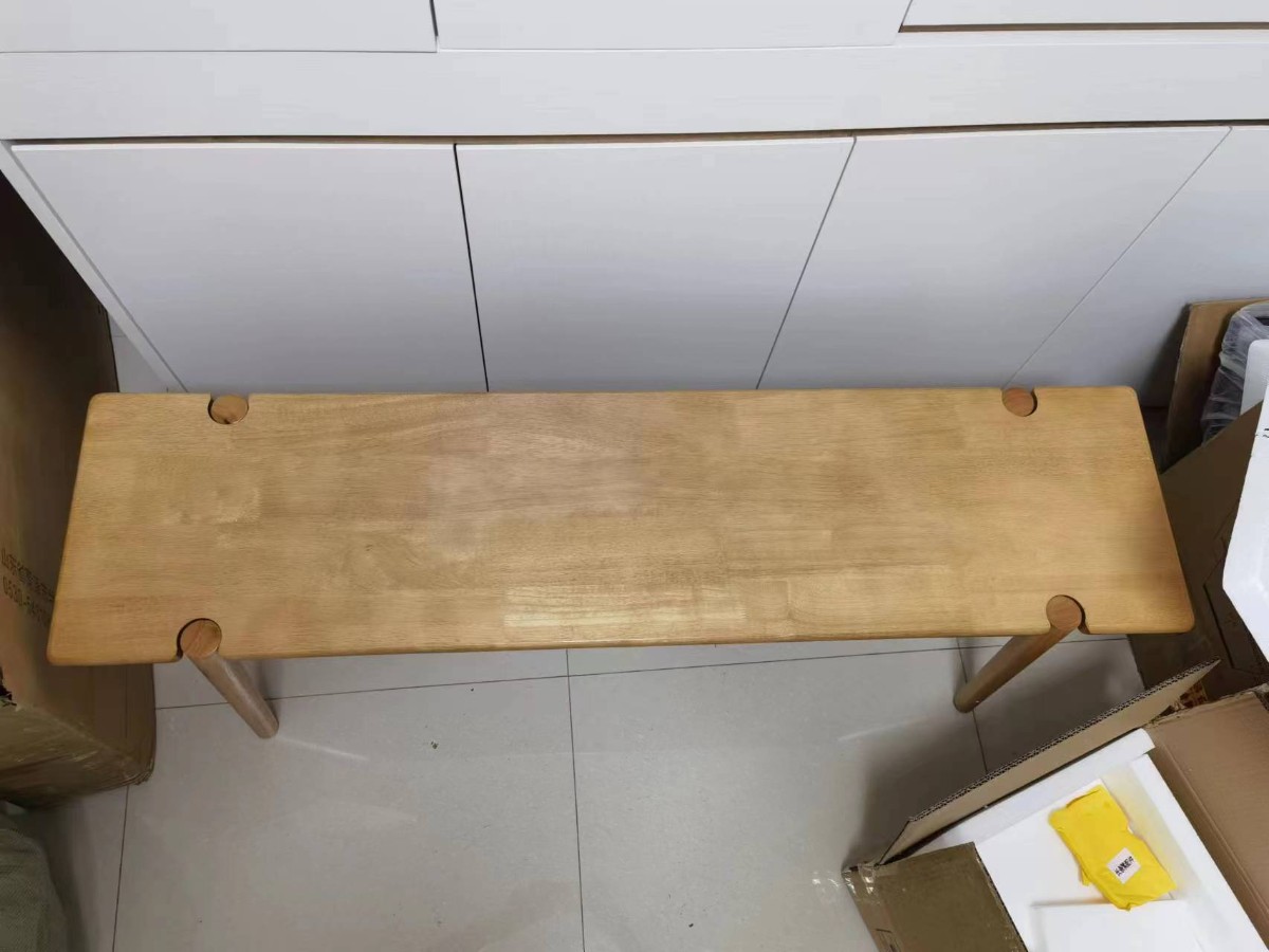

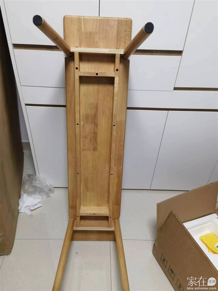

抽空把长条凳装了,和主卧床一天到的货,好久了
结构的稳固程度没问题,安装简单,但是橡胶木的花纹是真的不好看,而且指接部分比较明显,胜在全实木,细节处理一般,凳子面打磨的还算光滑,性价比足够了

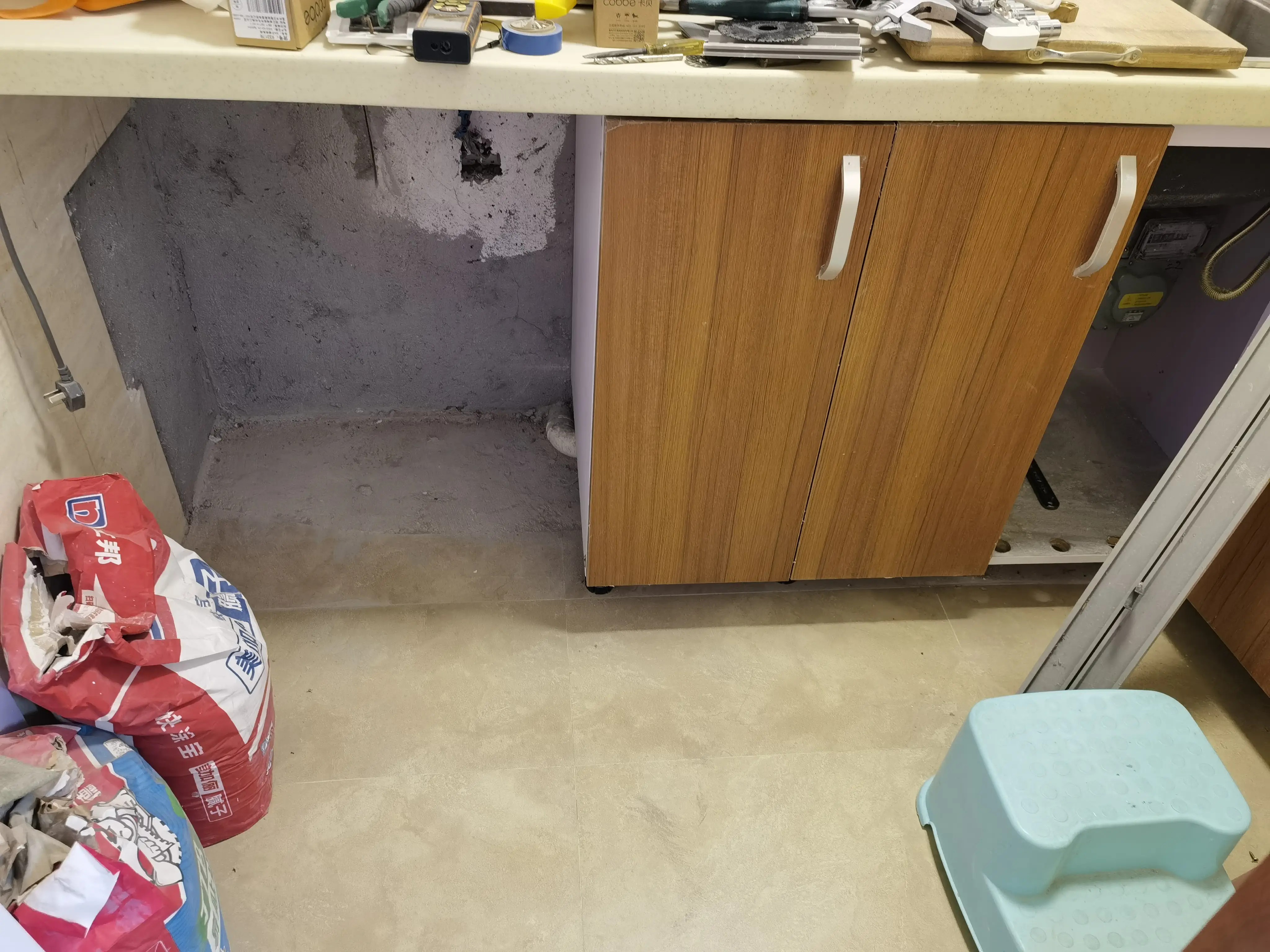

150楼
2023-06-02 22:47:42 来自Android手机客户端

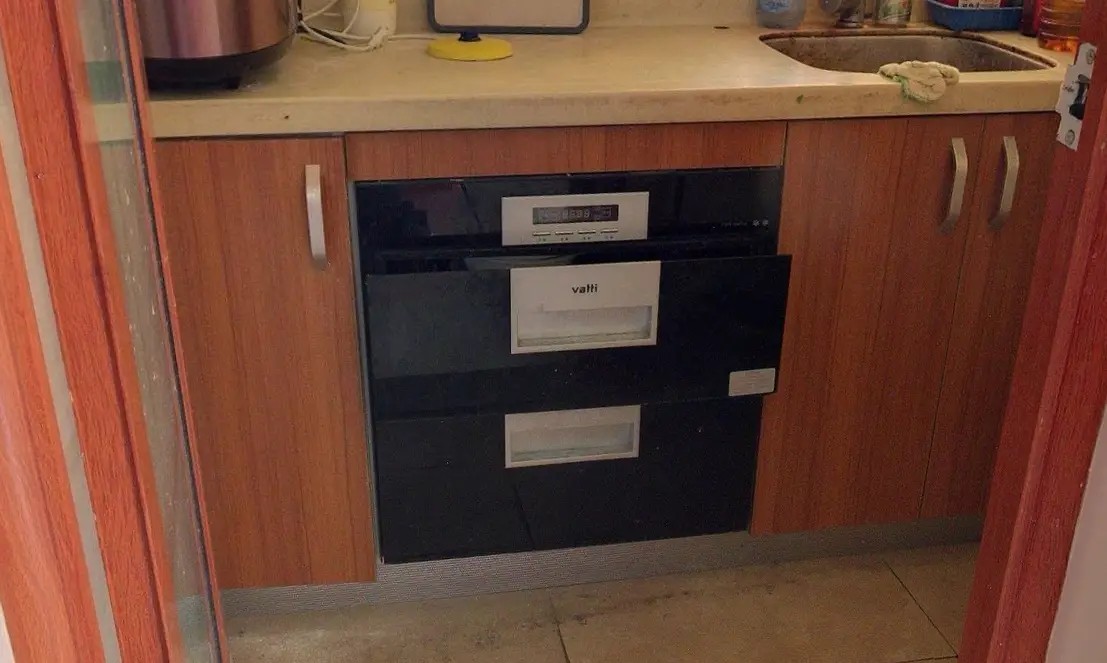

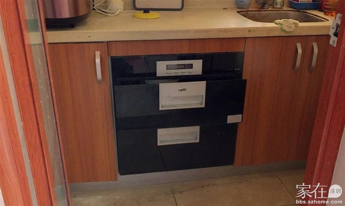

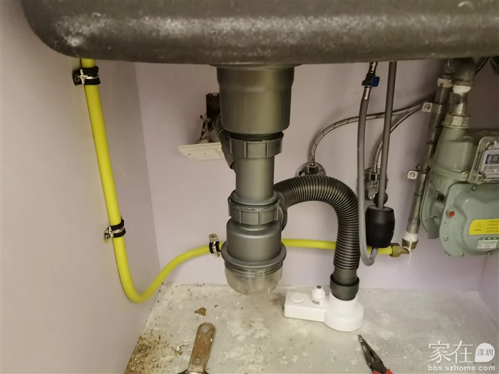

花了一下午的时间,把橱柜尽可能的弄出了洗碗机可用的空间
原始消毒柜下面是下水管,开盲盒了,全是惊吓,没办法,只能将洗碗机的位置放置到最左边,位置还可以接受,拆除橱柜多余的部分
原始布局
原始布局
更改后布局
更改后布局
Ribbite
Ribbite

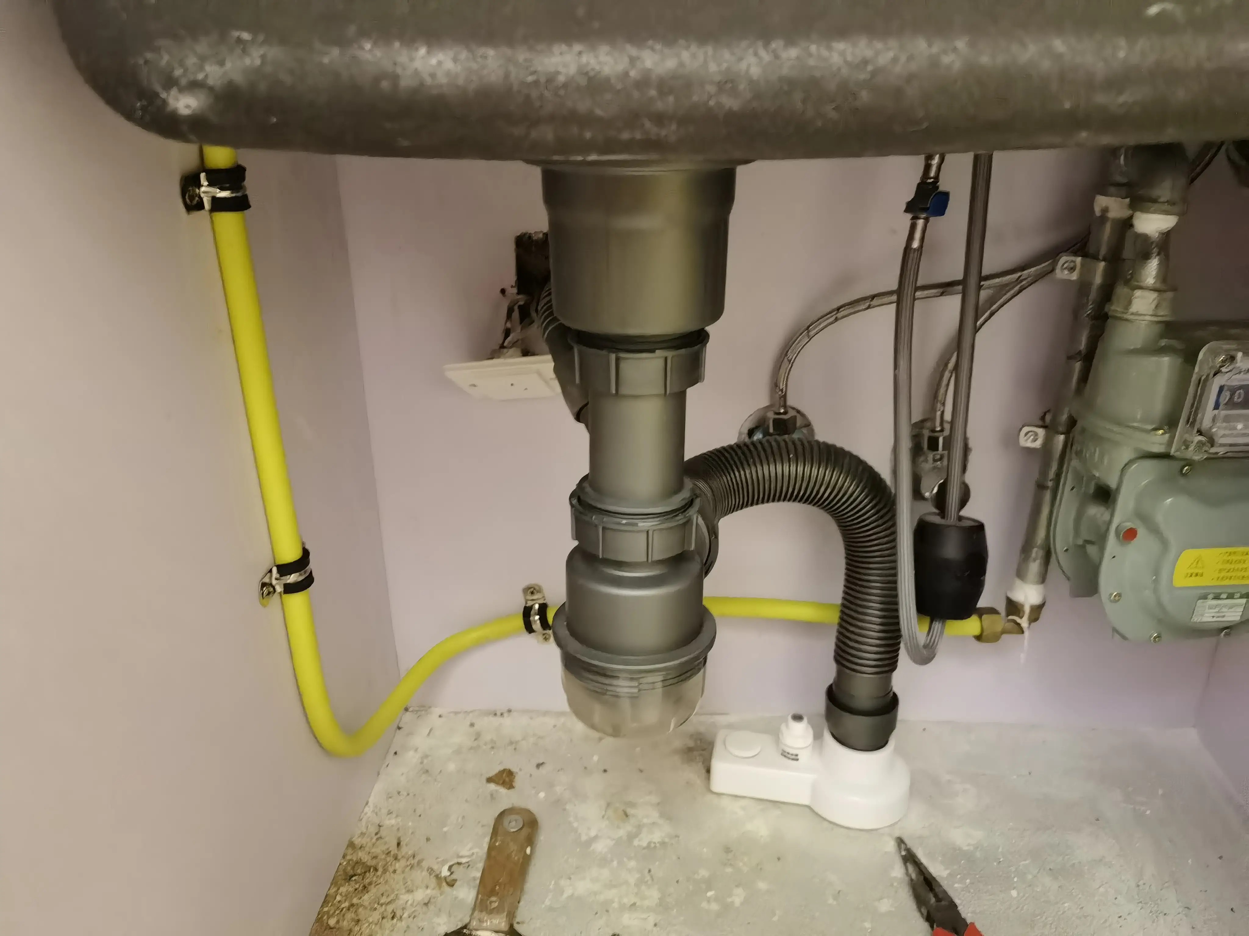

151楼
2023-06-02 22:54:28 来自Android手机客户端

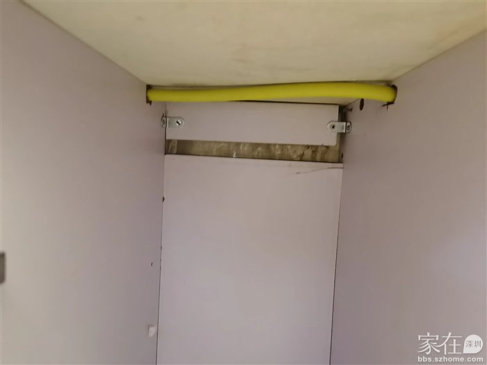

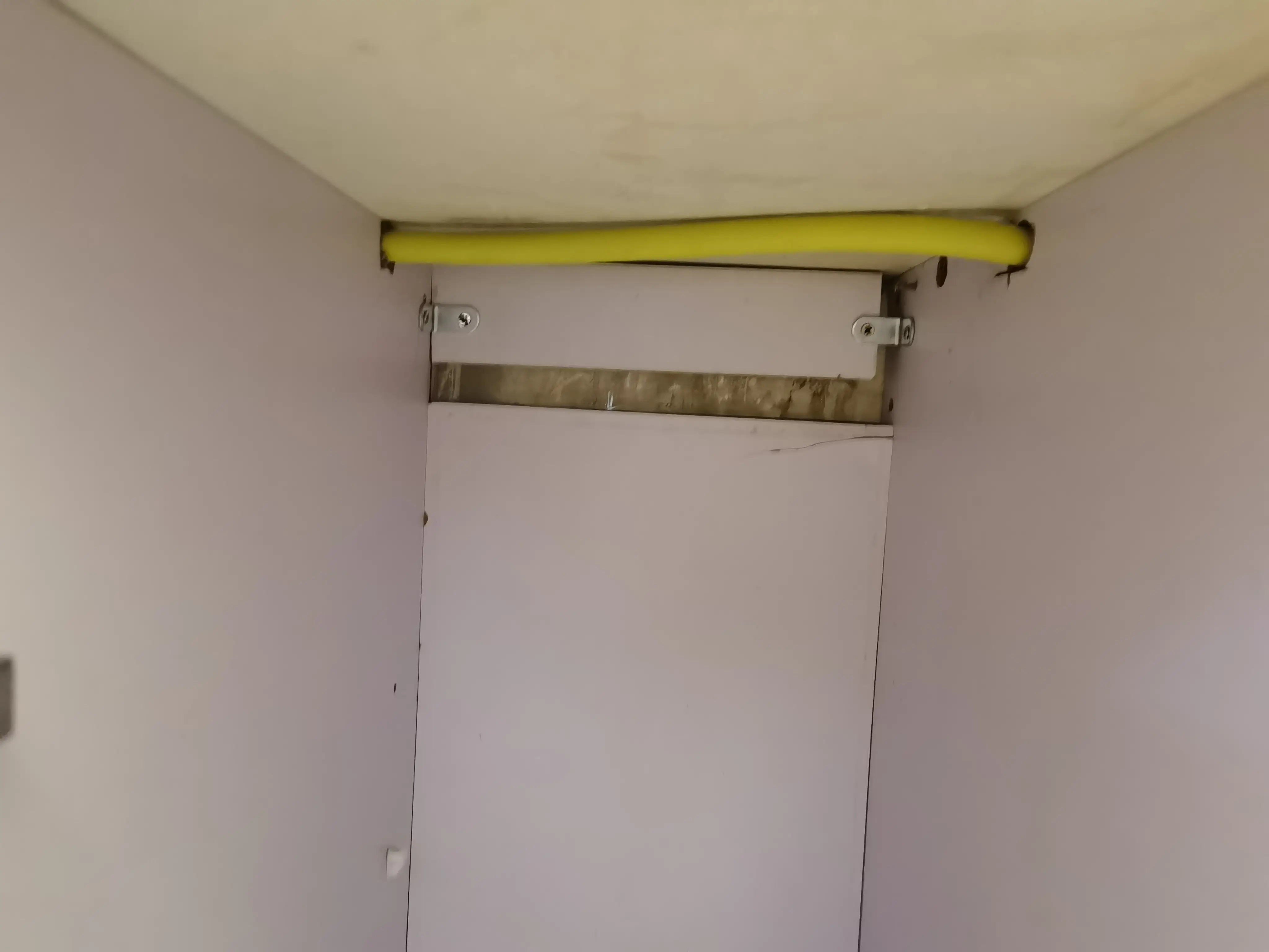

洗碗机位置有燃气管,咨询了一下,需要用波纹防爆管,且外面再套一层 pa 绝缘管
由于拆了侧板,所以台面支撑有问题,用三个角码做支撑,黑色的是 pa 绝缘管,为了整洁一点,买了带胶垫的不锈钢骑马扣锁一下燃气管
处处是坑,到处有惊喜

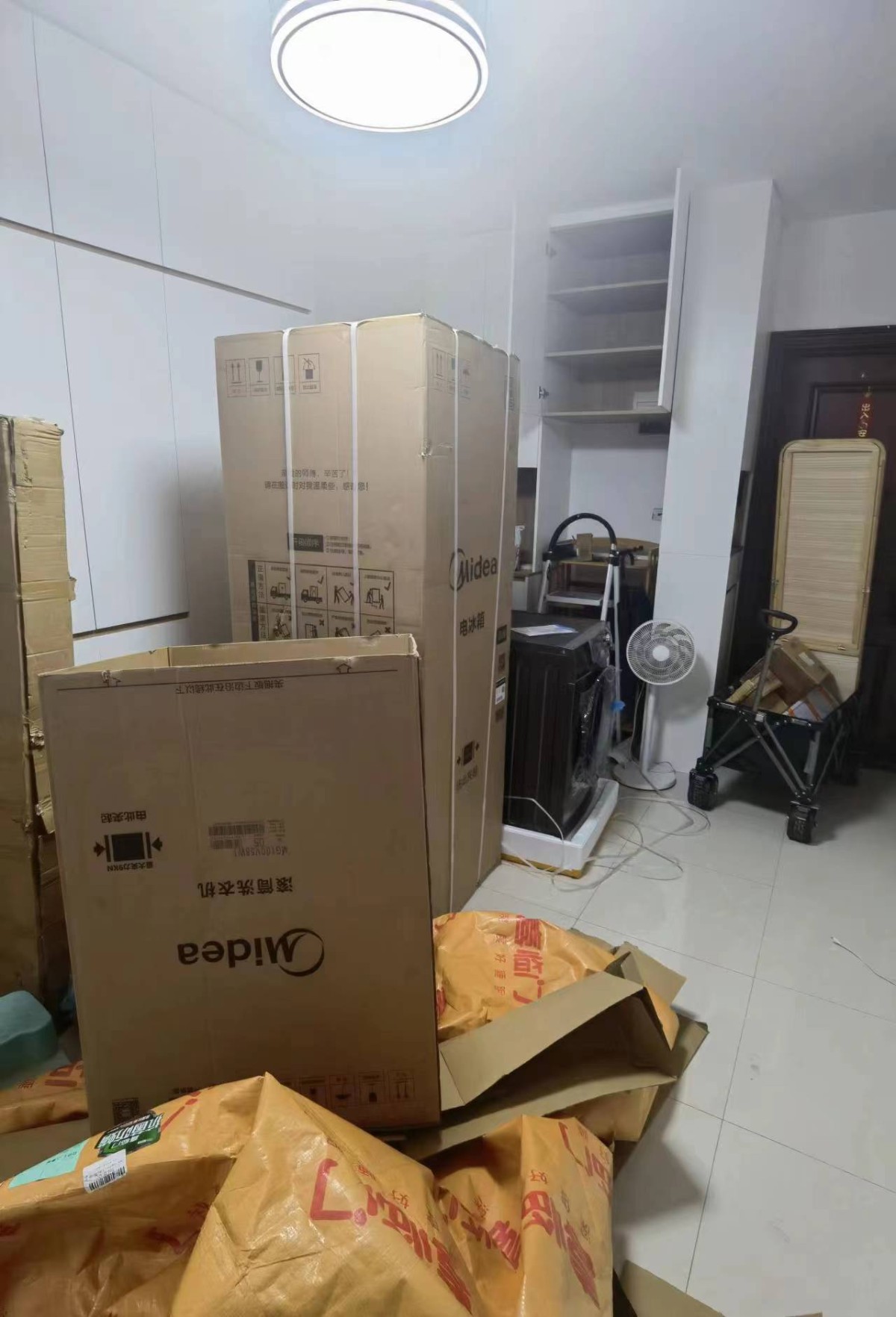

周六进了很多家电,小小的客厅堆满了,又是波大活

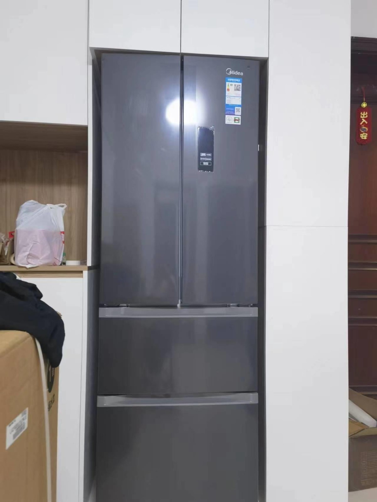

153楼
2023-06-06 11:40:55

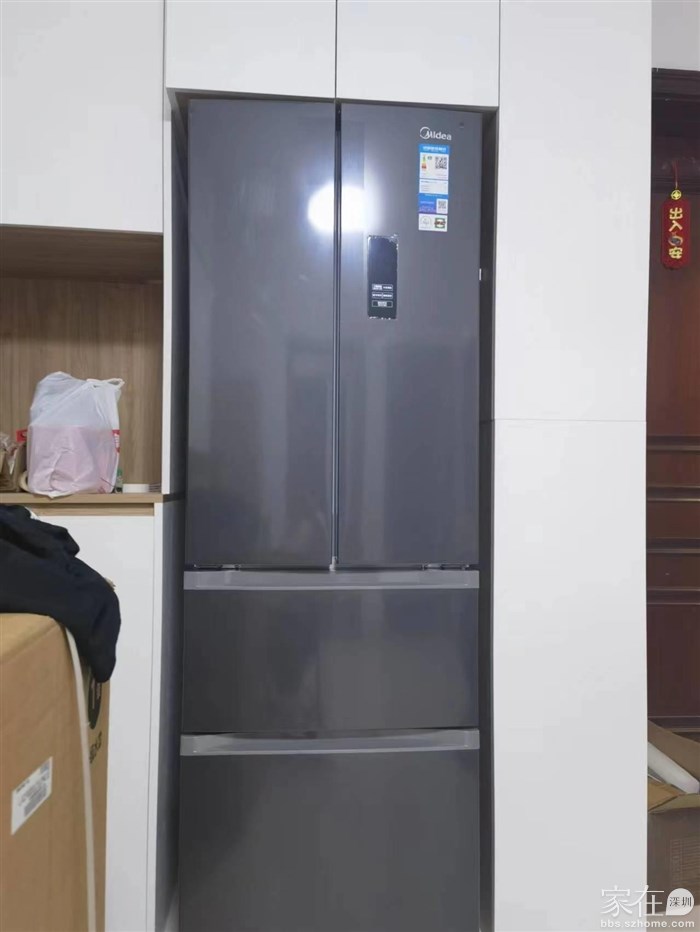

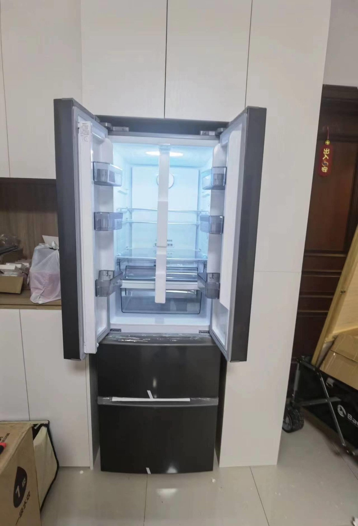

冰箱拆箱容易,面板颜色相对比较深,但是可接受,高度宽度刚刚好,深度推到里面突出不多,比想象中的好
包装到位,物流也不错,直接放了一堆水进去,方便下次来喝,有冰水喝真的幸福
