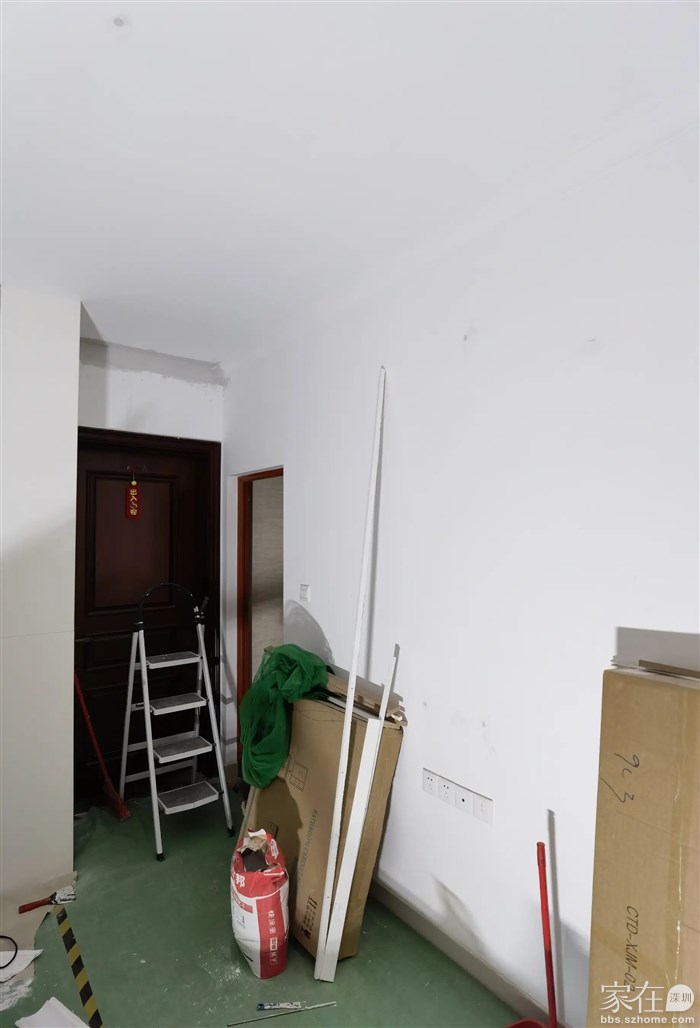

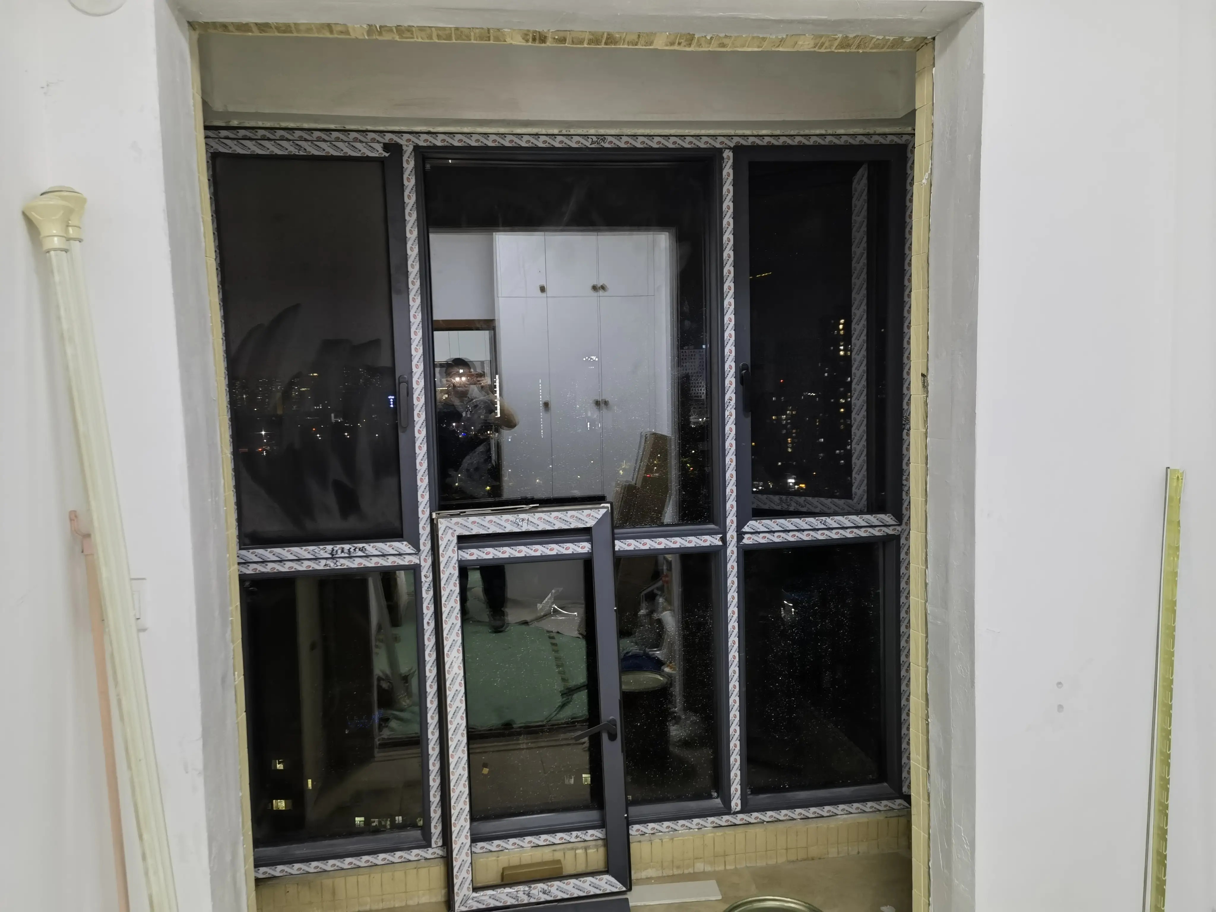

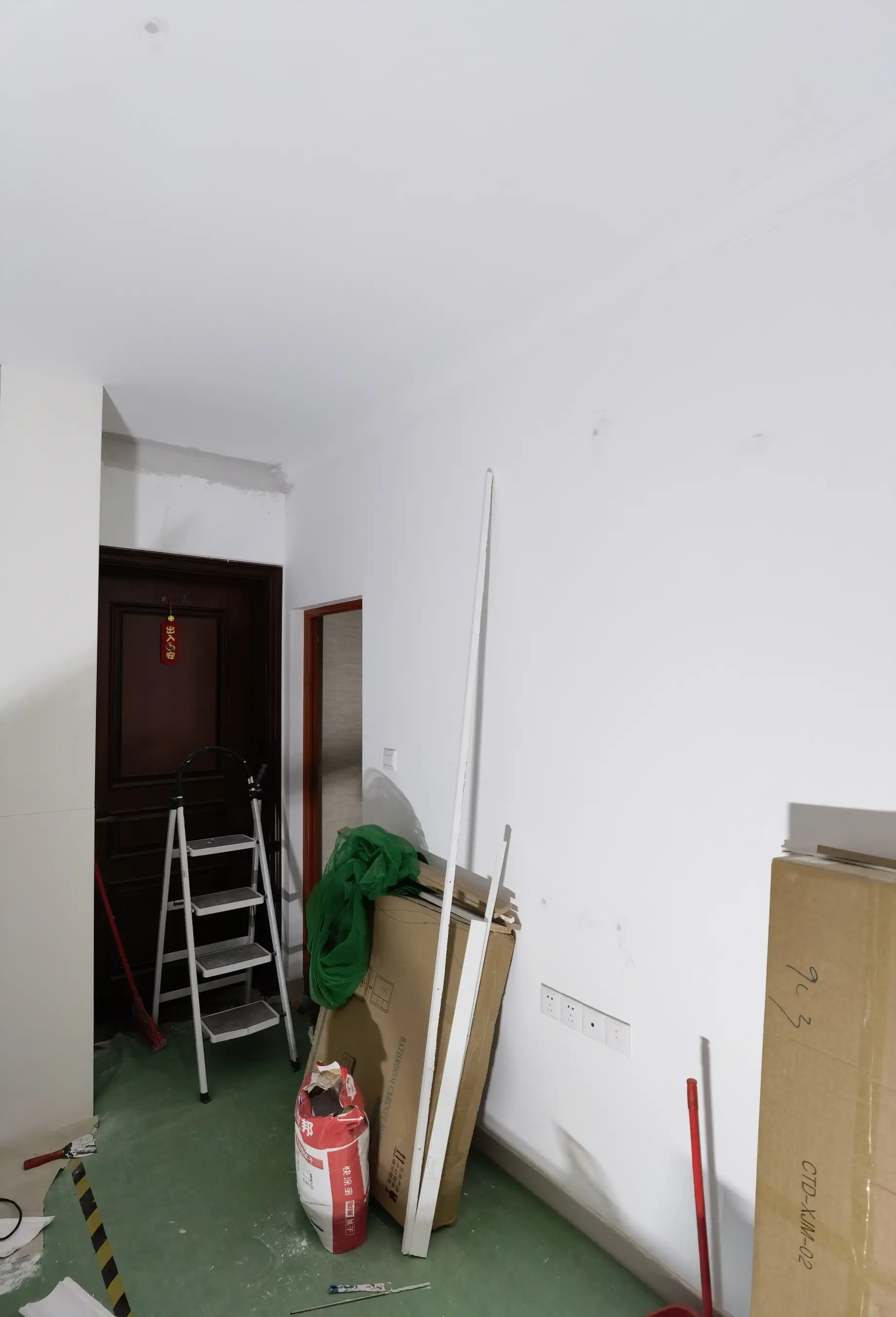

石膏线已拆,需要耐力,一把大铲刀,一把锤子即可搞定,用扫把清扫了一下灰尘,舞台已搭好,就看今天柜子入场了

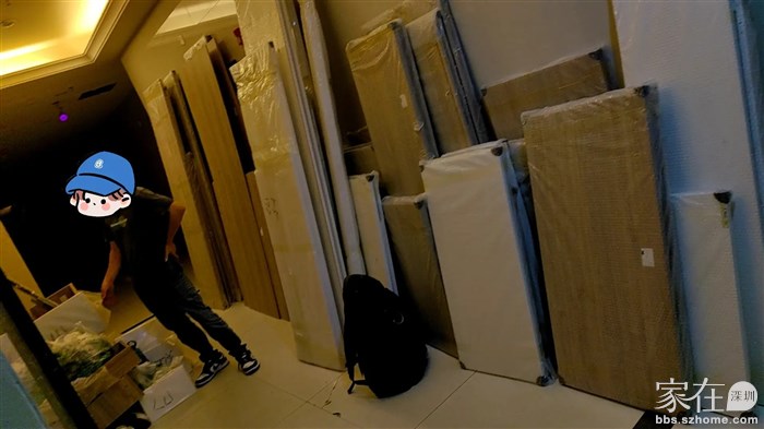

师傅说今天装不完就不回去了,要加班,我只能说太拼了
Ribbite
Ribbite
104楼
2023-05-12 00:19:25 来自Android手机客户端

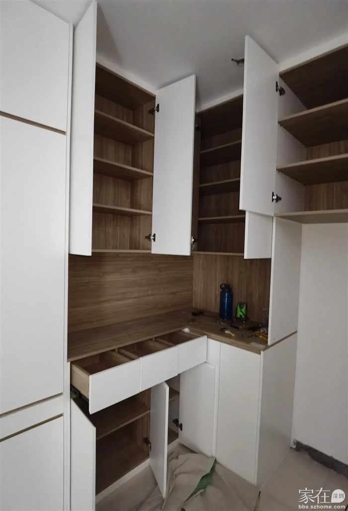

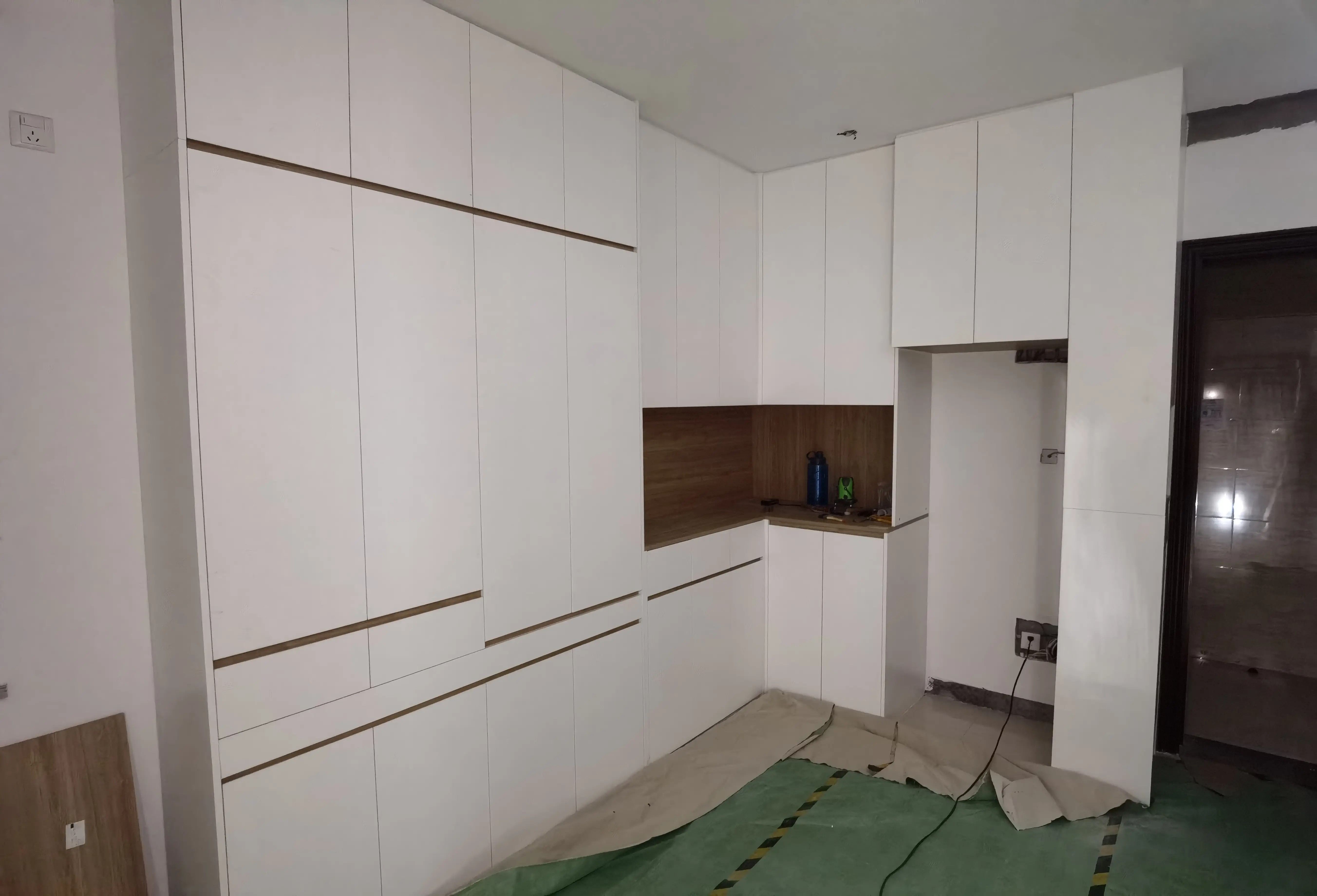

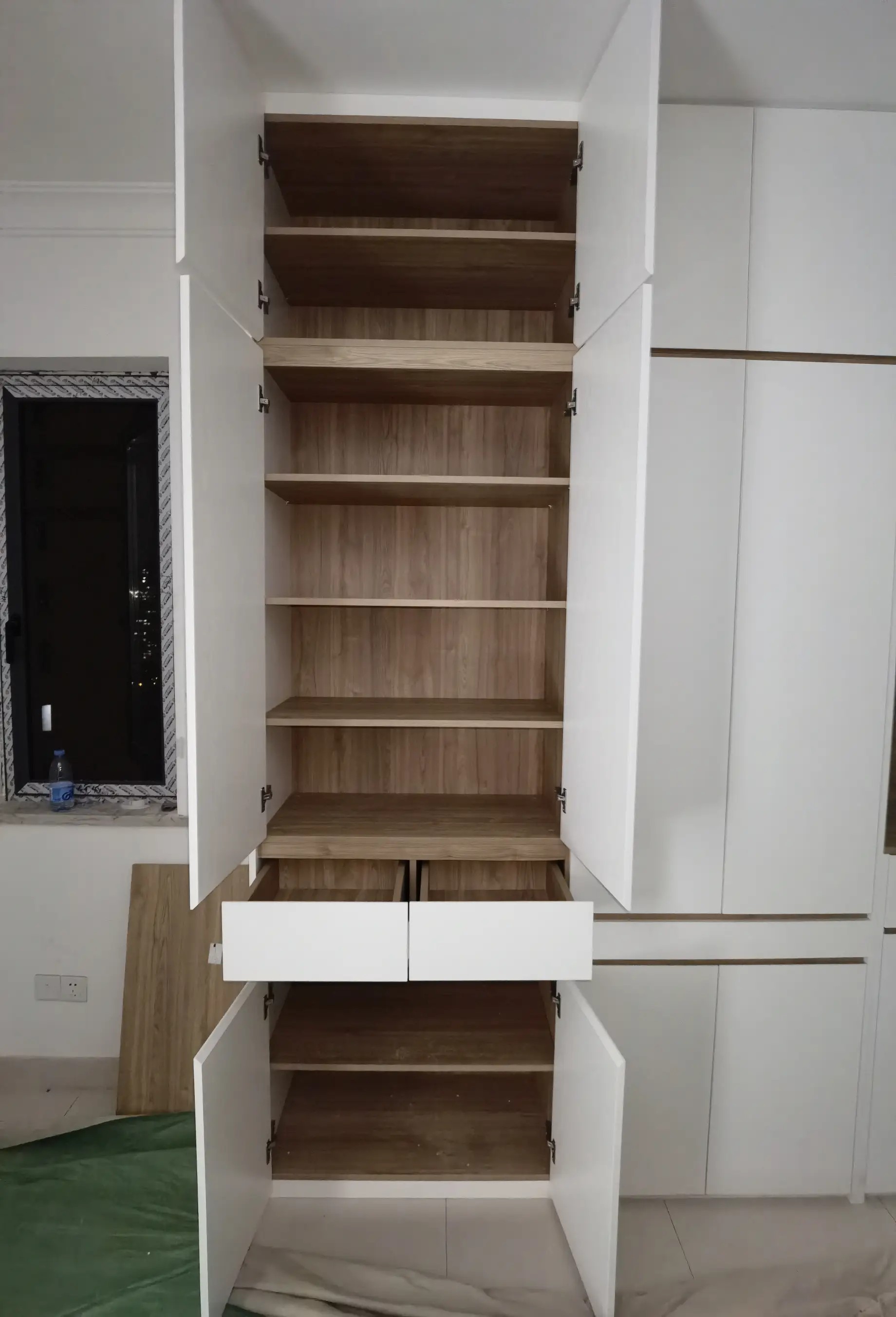

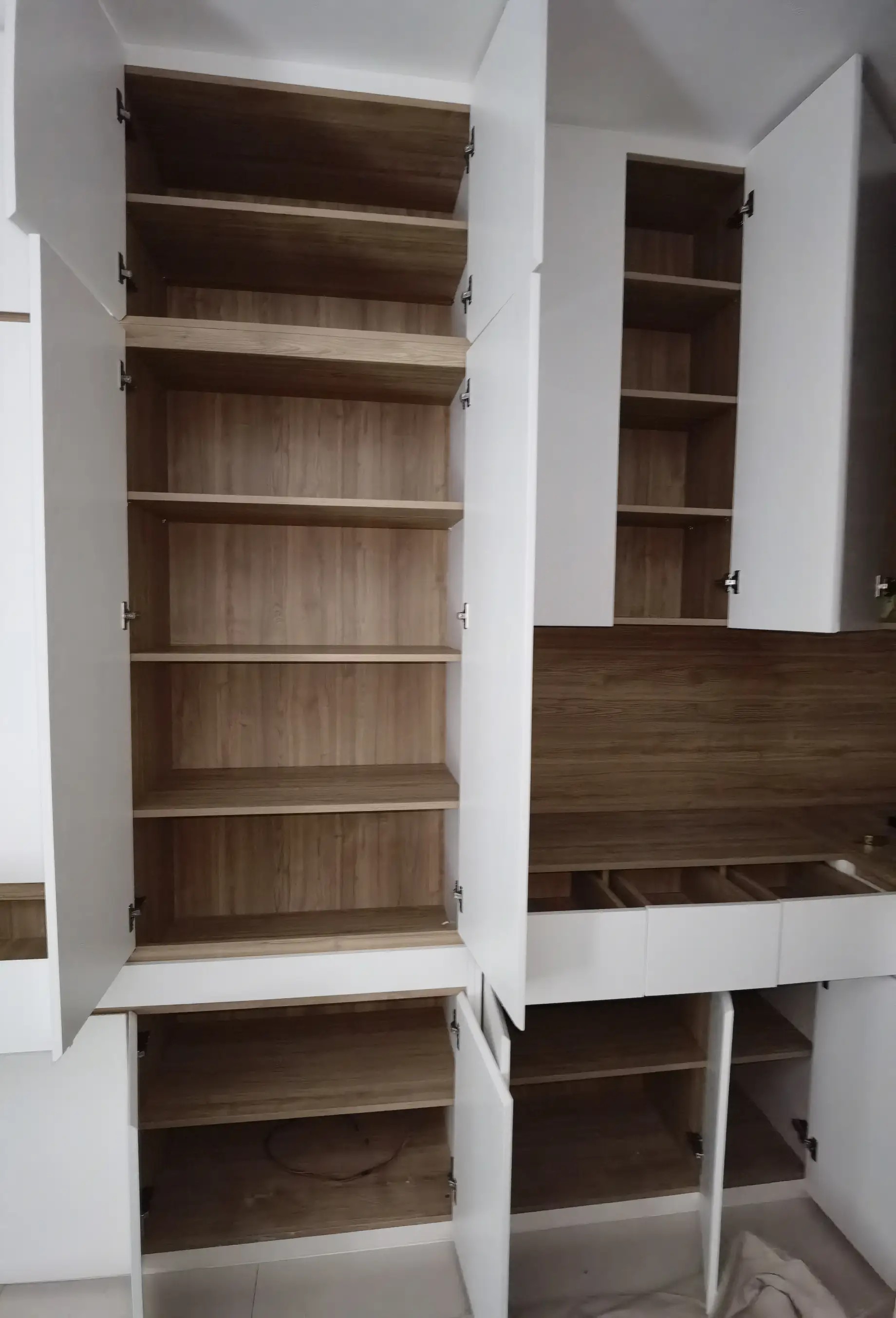

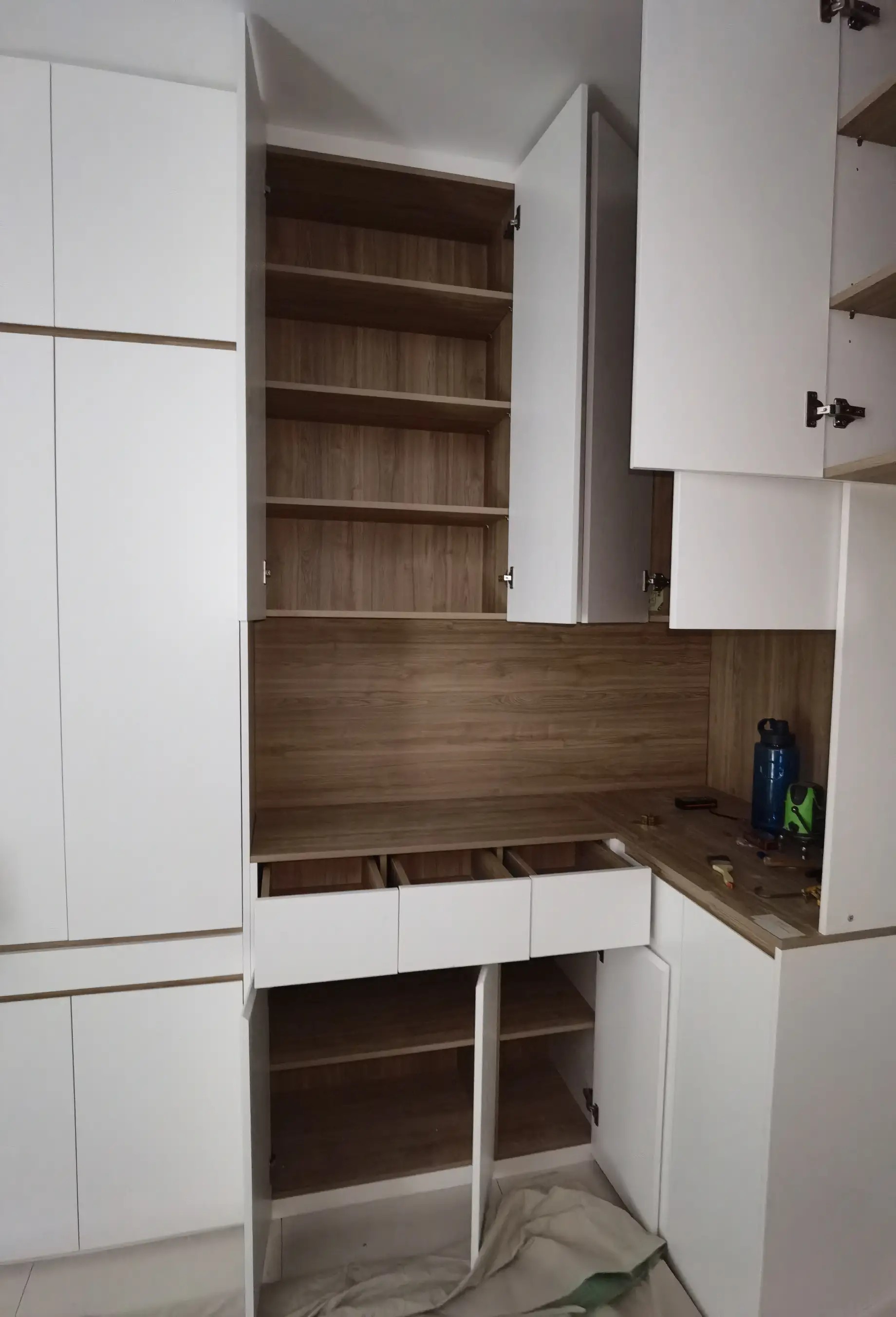

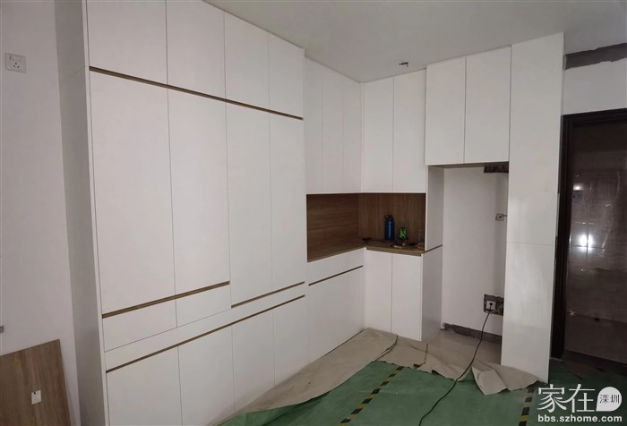

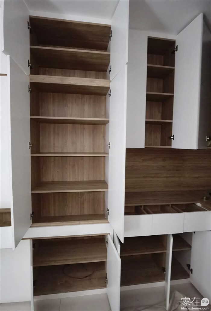

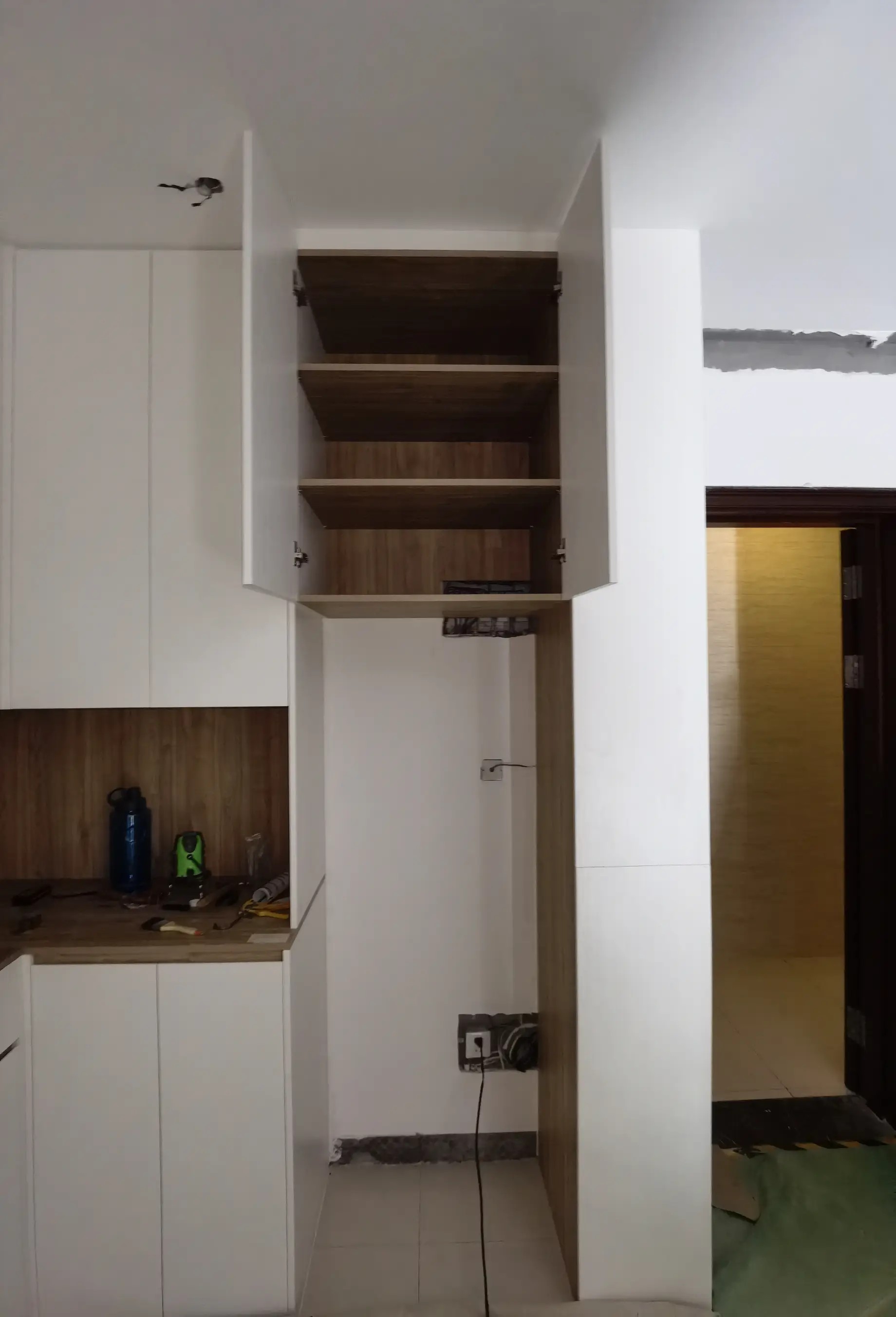

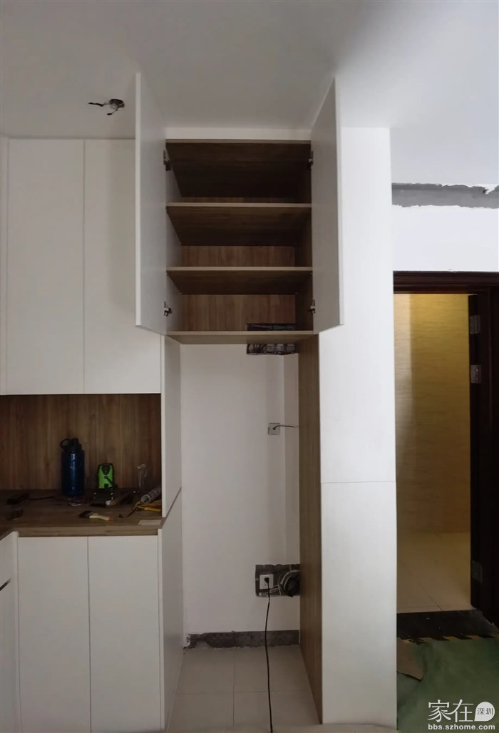

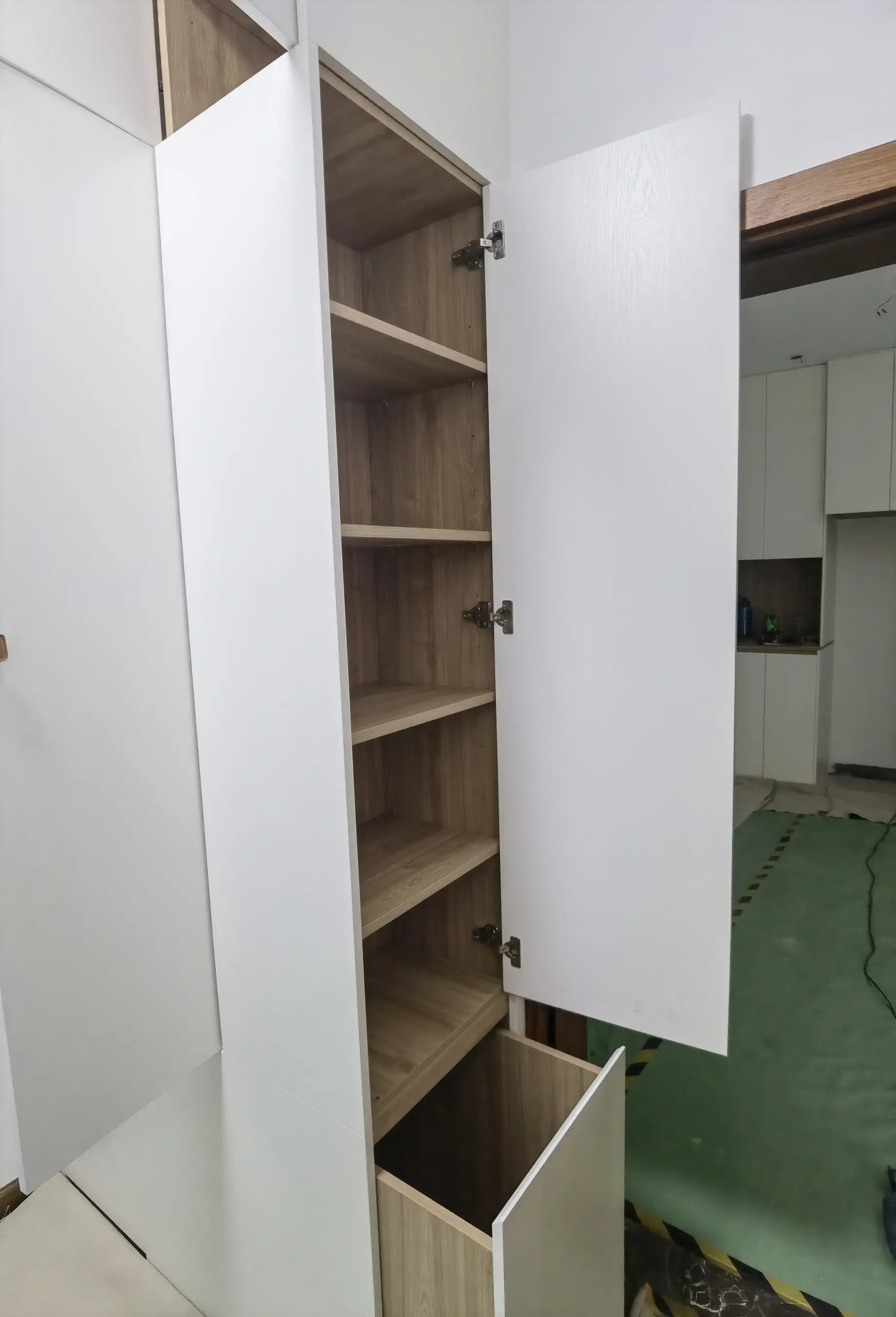

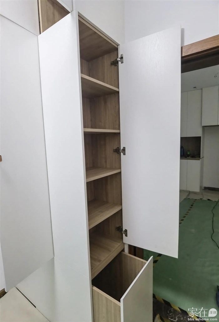

经过师傅两天加班加点的努力,柜子安全着陆,上图
Ribbite
Ribbite
105楼
2023-05-12 00:20:09 来自Android手机客户端

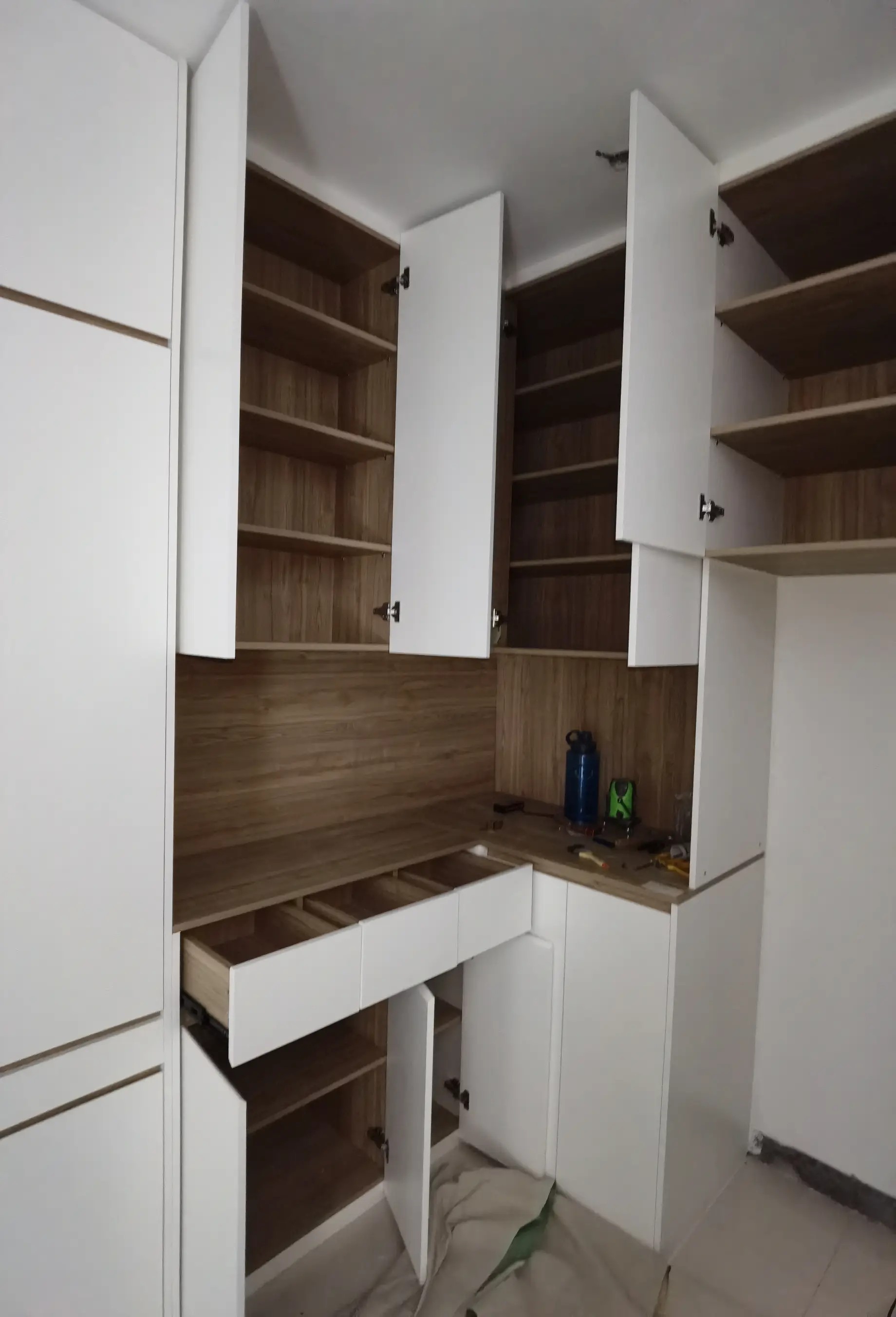

客厅组合柜
Ribbite
Ribbite
106楼
2023-05-12 00:20:19 来自Android手机客户端

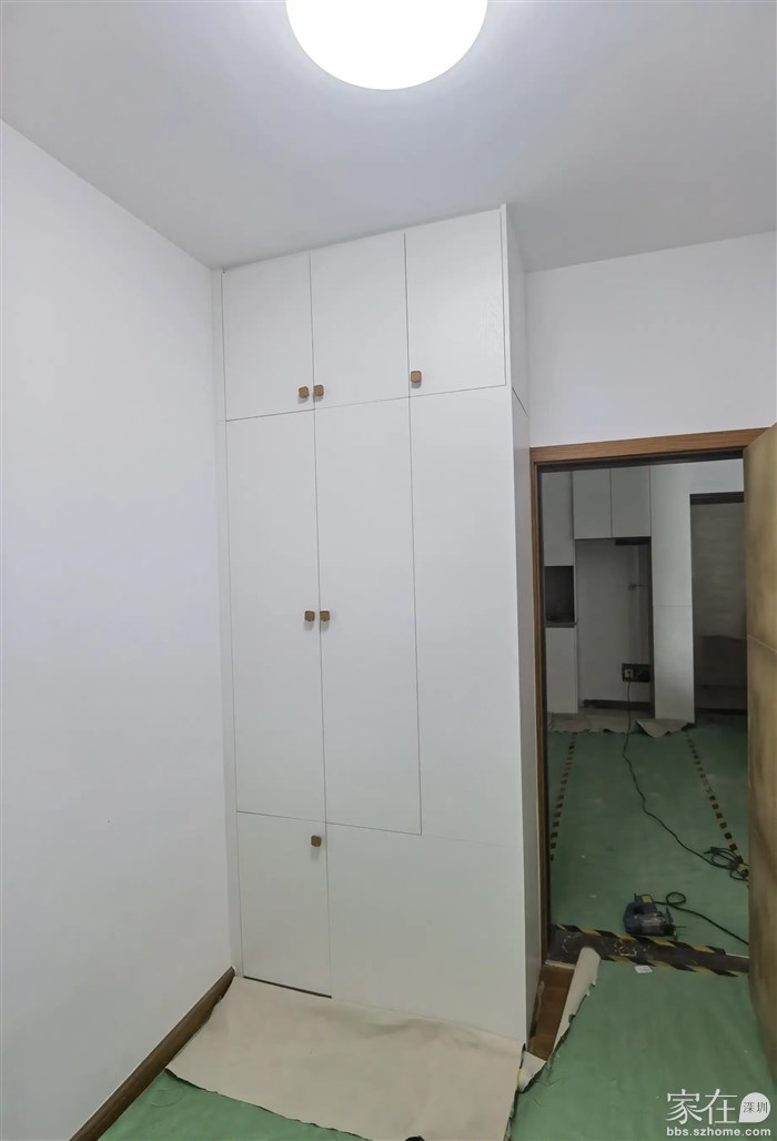

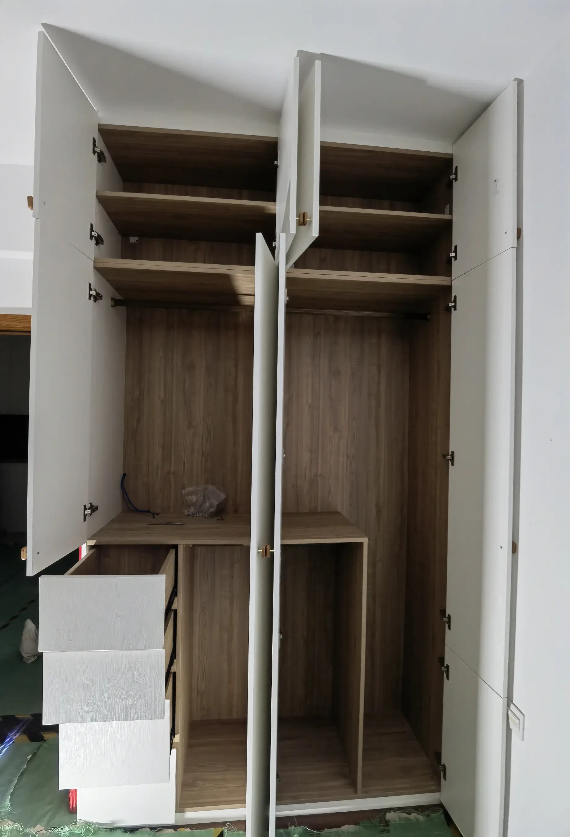

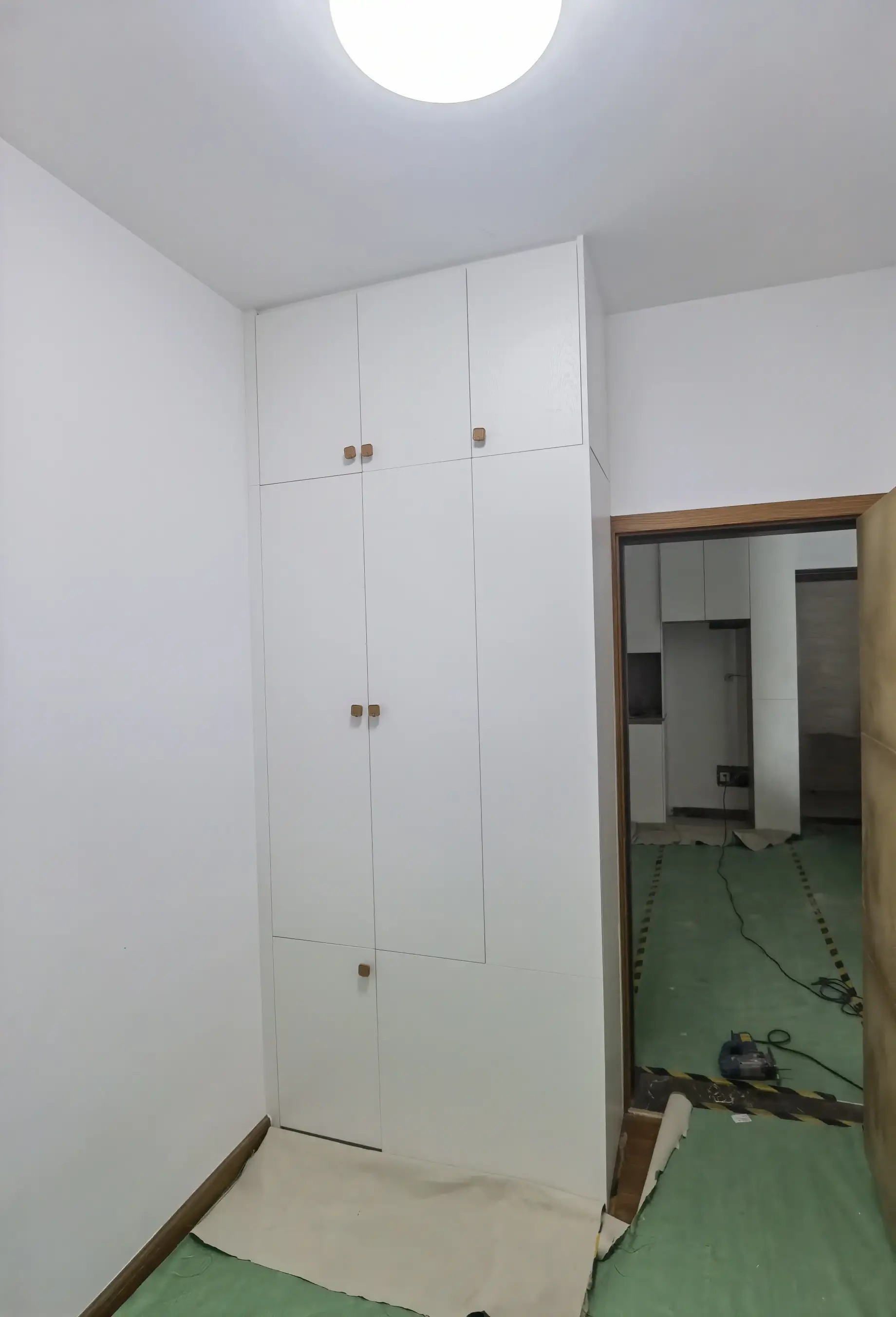

主卧衣柜
Ribbite
Ribbite
107楼
2023-05-12 00:20:39 来自Android手机客户端

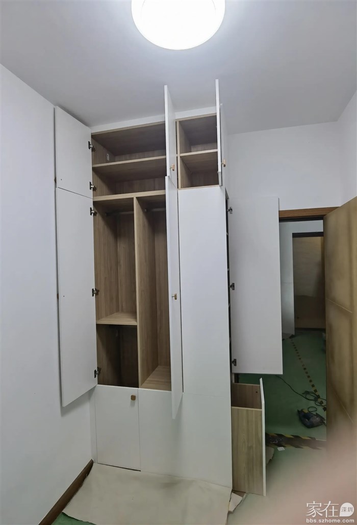

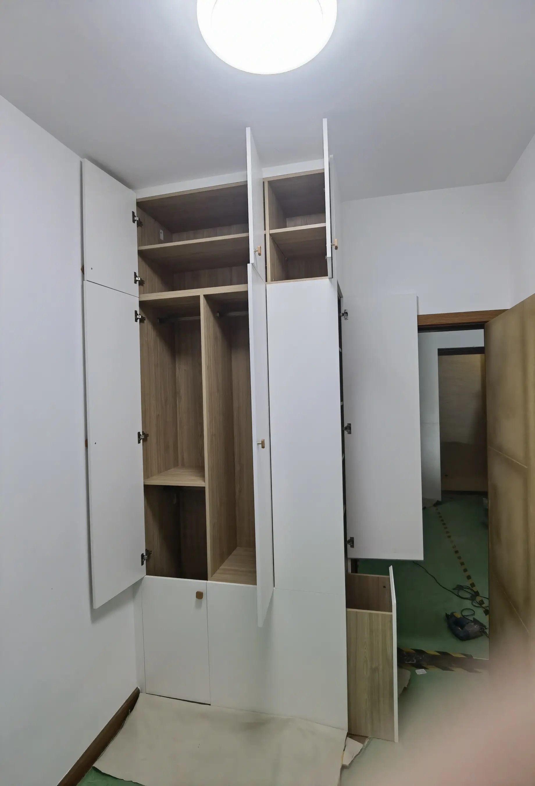

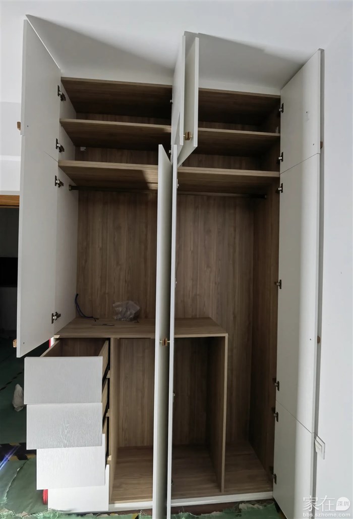

次卧衣柜

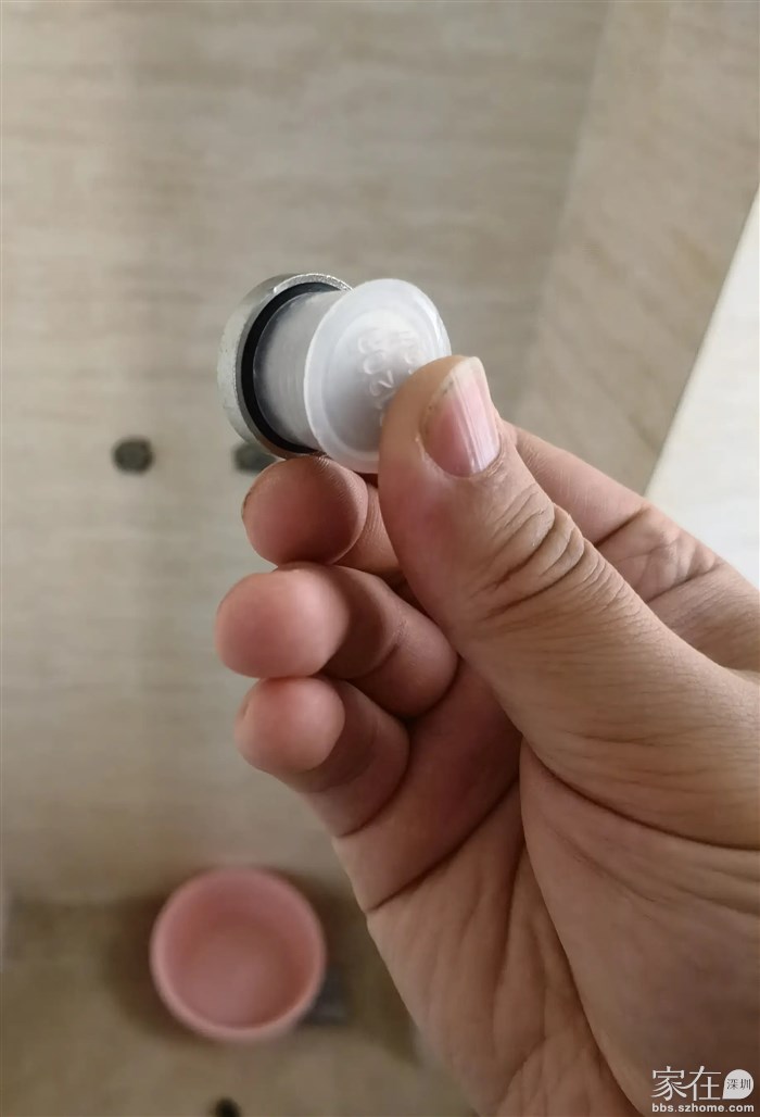

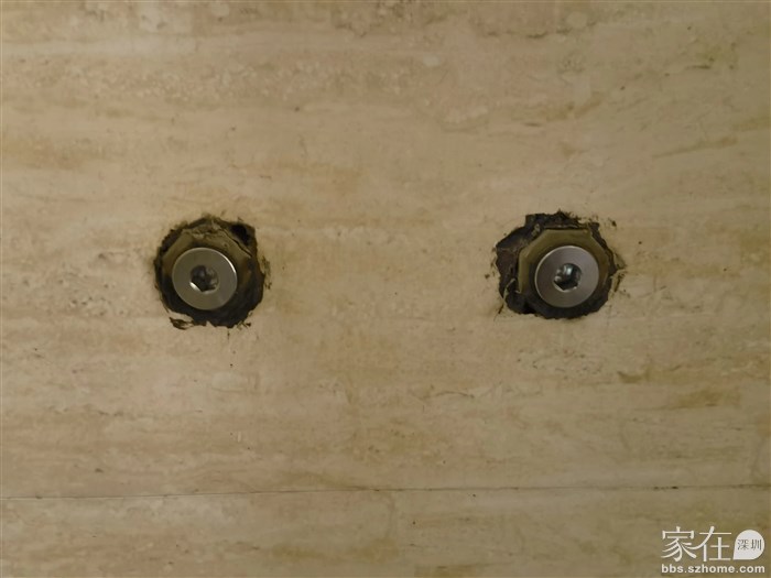

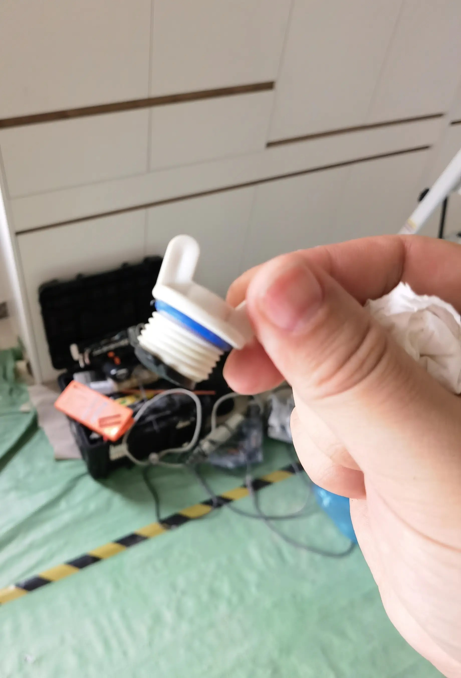

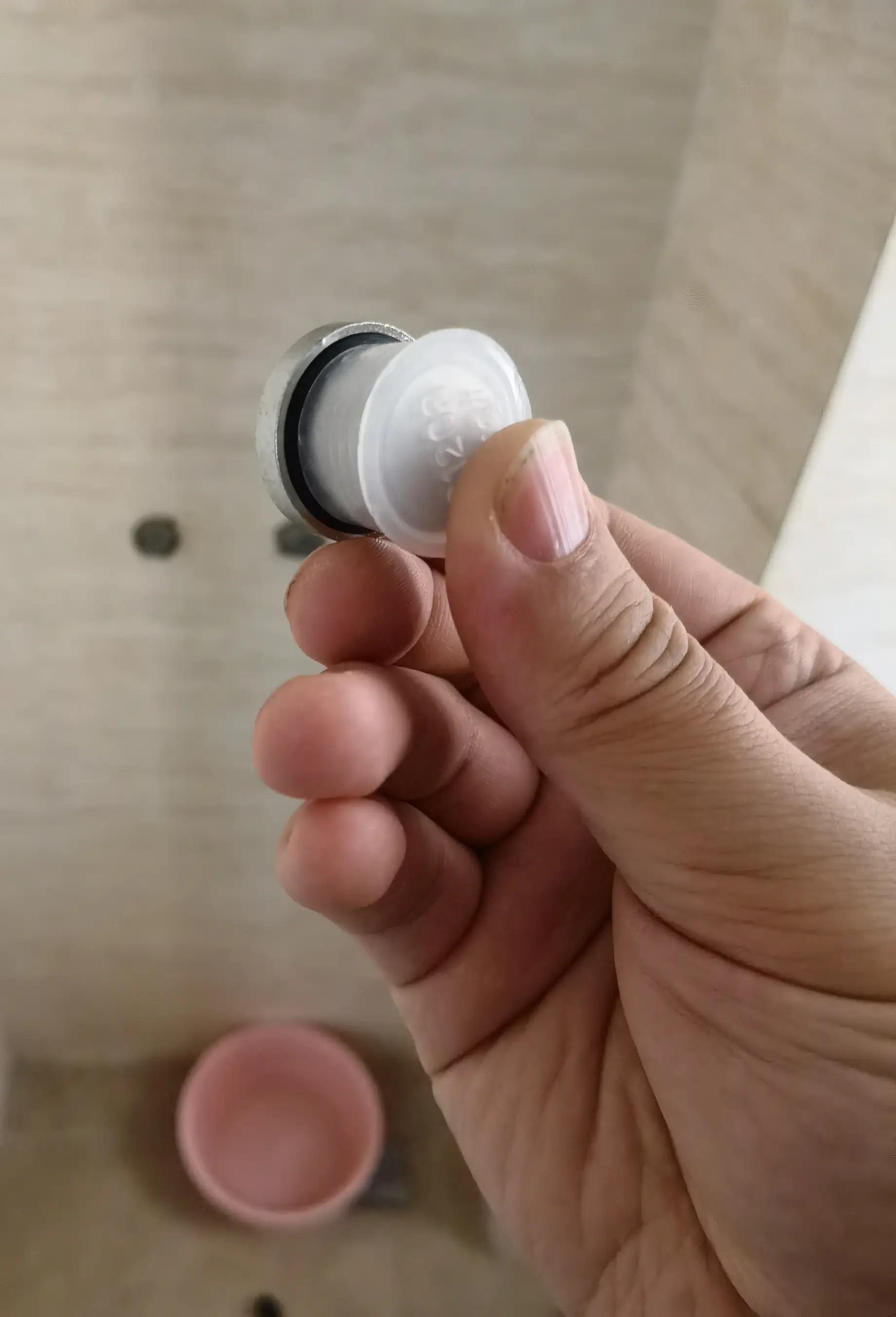

如果家里有长期不用的出水口,建议用纯铜的或者不锈钢的,千万不要用塑料的,emmm,至少我买那个不行,会漏水,不锈钢的好多了,自带胶圈,不需要生料带
pvc 材质
pvc 材质
不锈钢材质
不锈钢材质

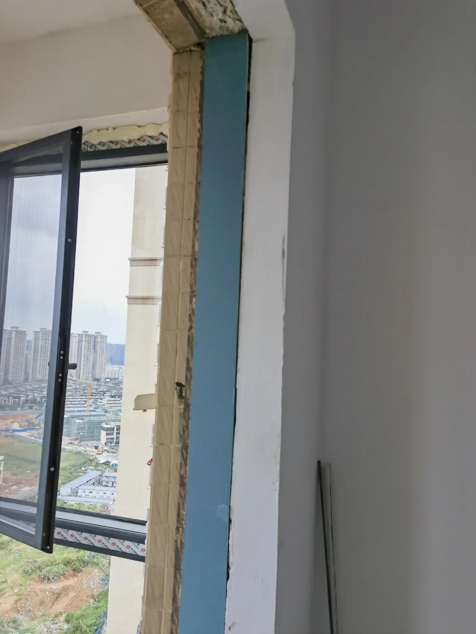

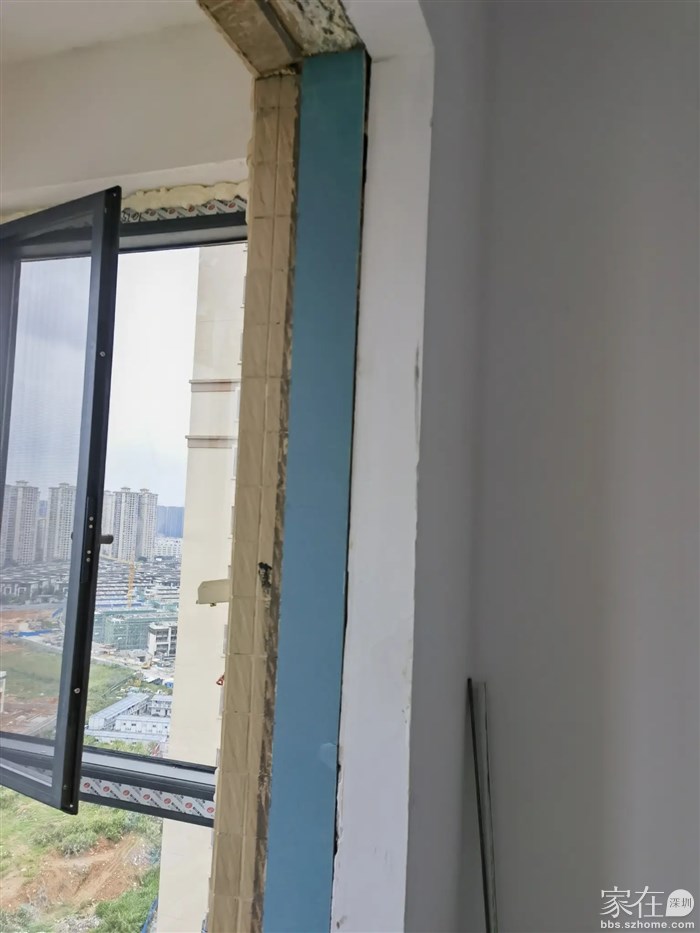

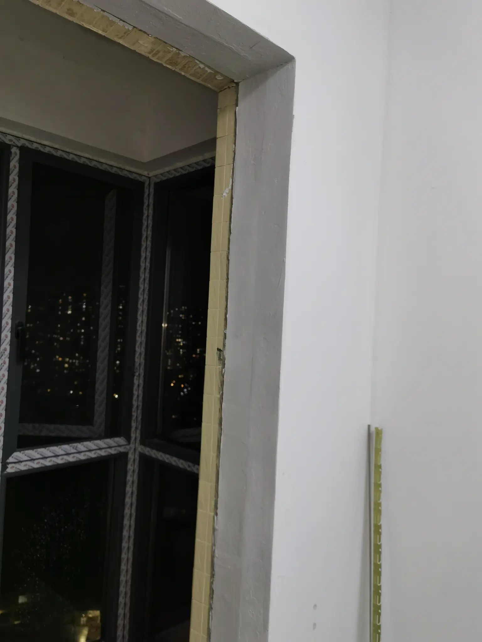

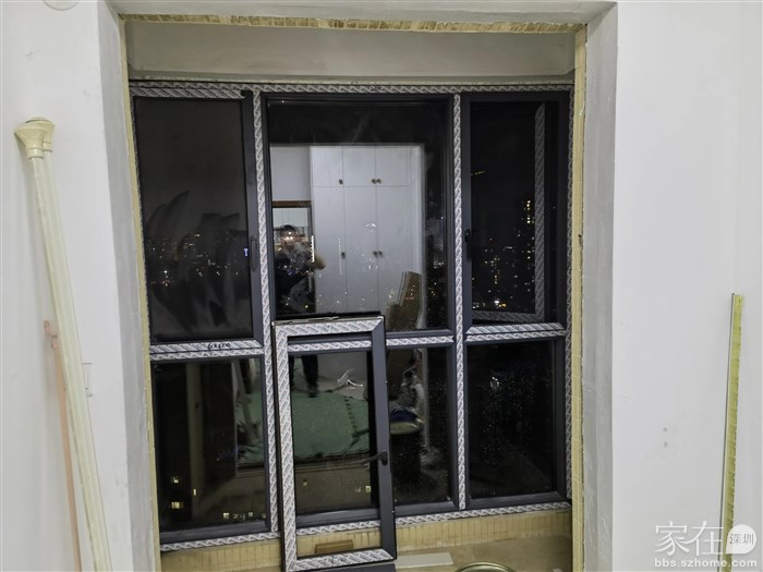

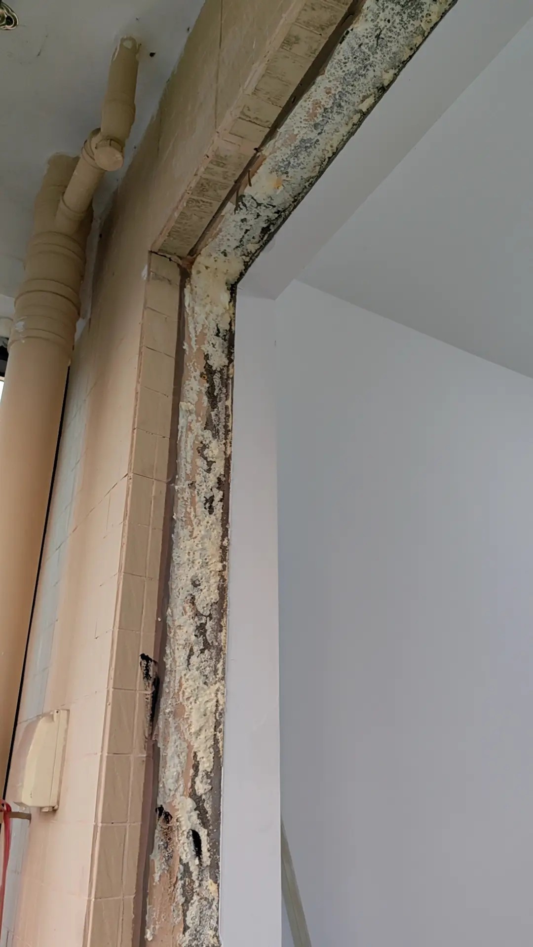

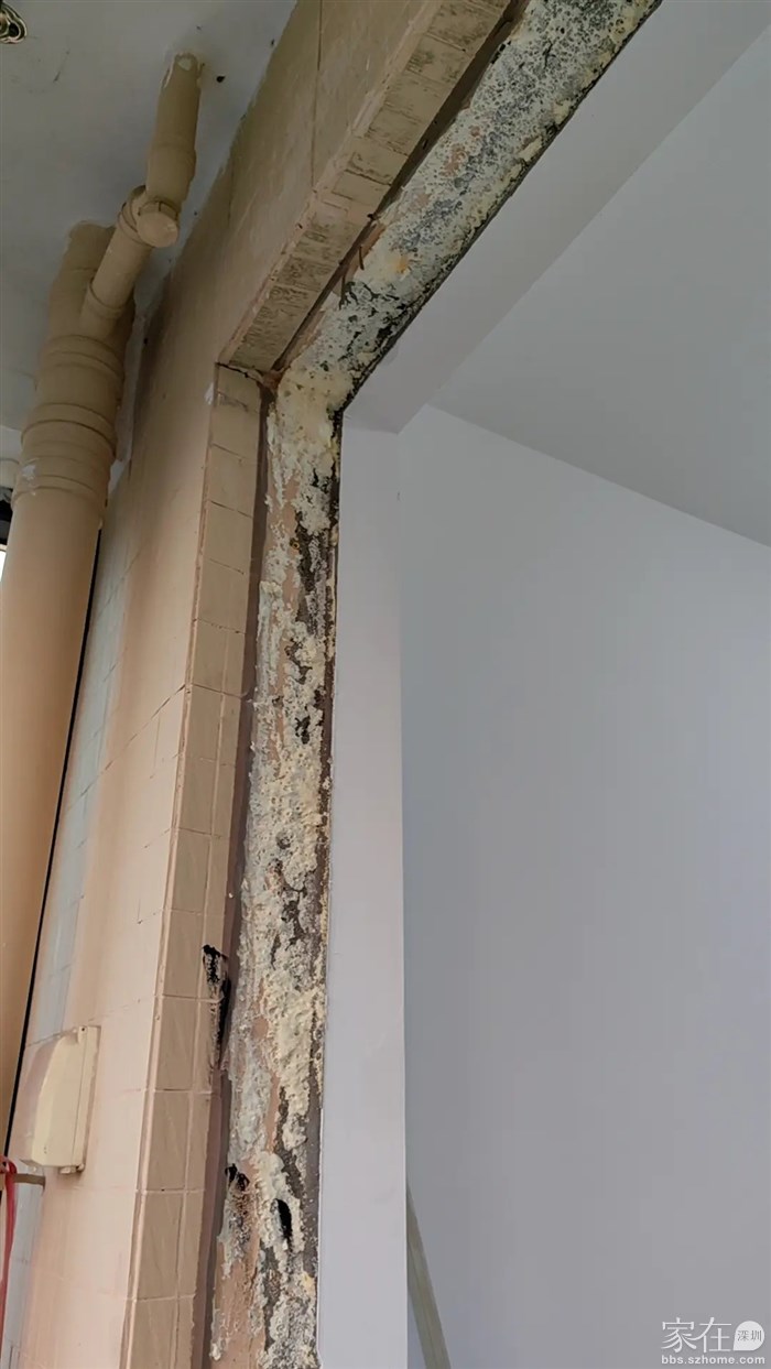

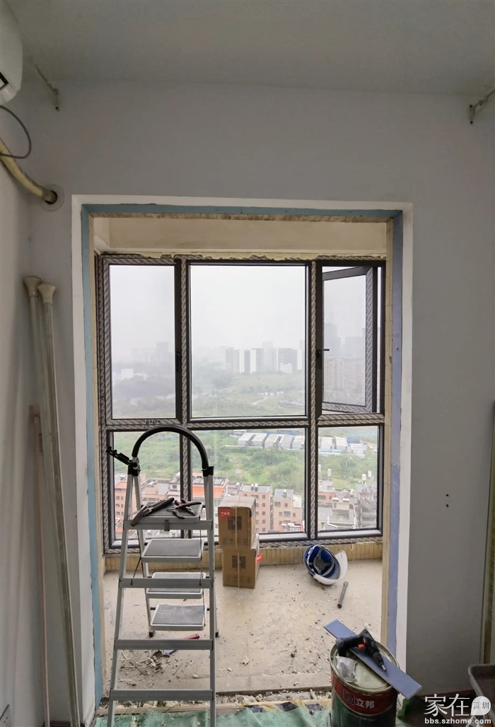

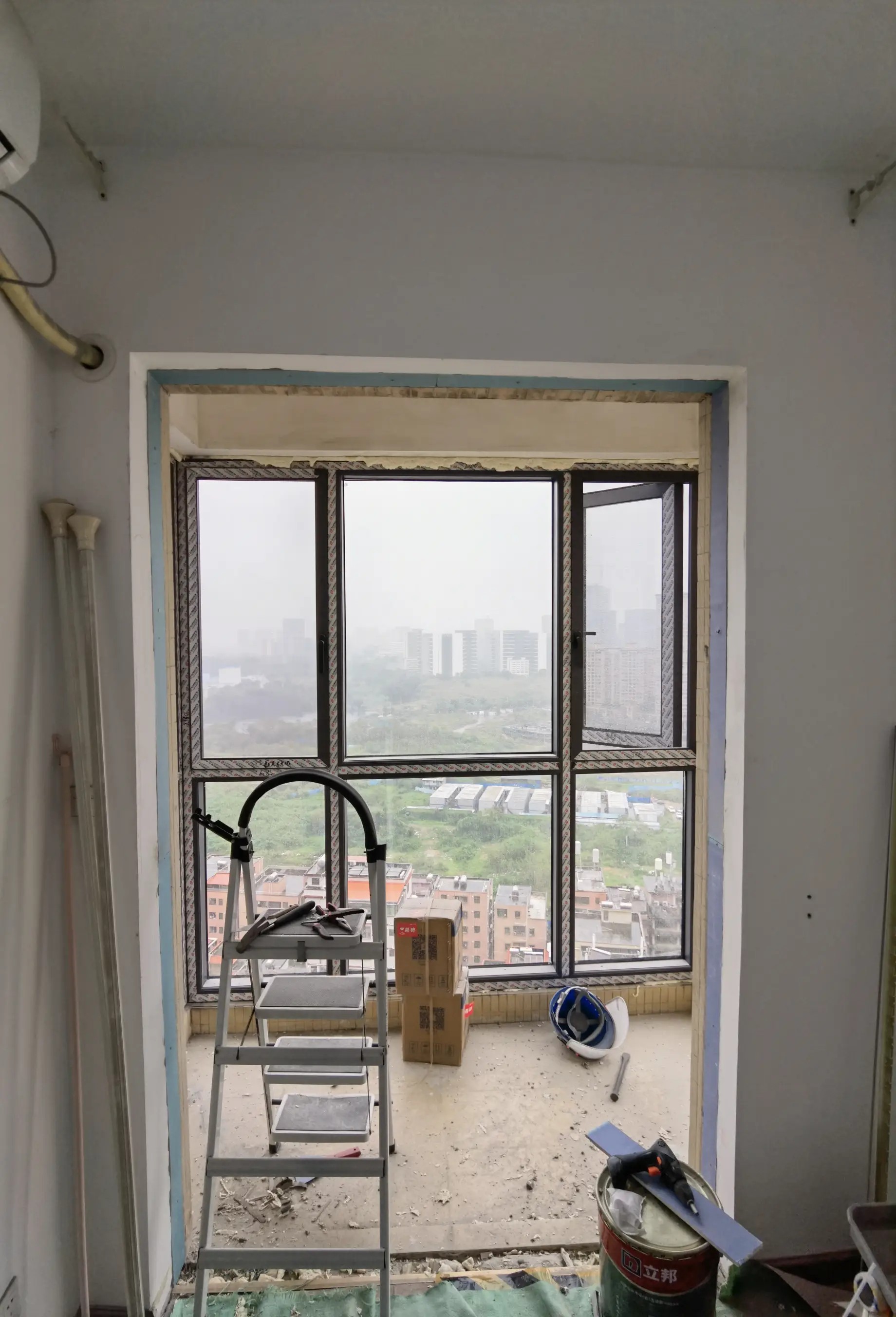

今天的主要任务是处理拆下门套的墙体,以及补墙洞
Ribbite
Ribbite
111楼
2023-05-13 23:50:25 来自Android手机客户端
看看施工效果,个人还算满意
石膏板打底
石膏板打底

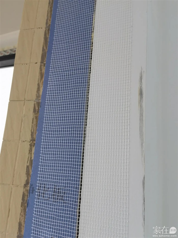

挂纤维网
挂纤维网
第一遍腻子
第一遍腻子
Ribbite
Ribbite
112楼
2023-05-13 23:52:19 来自Android手机客户端

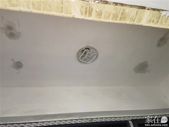

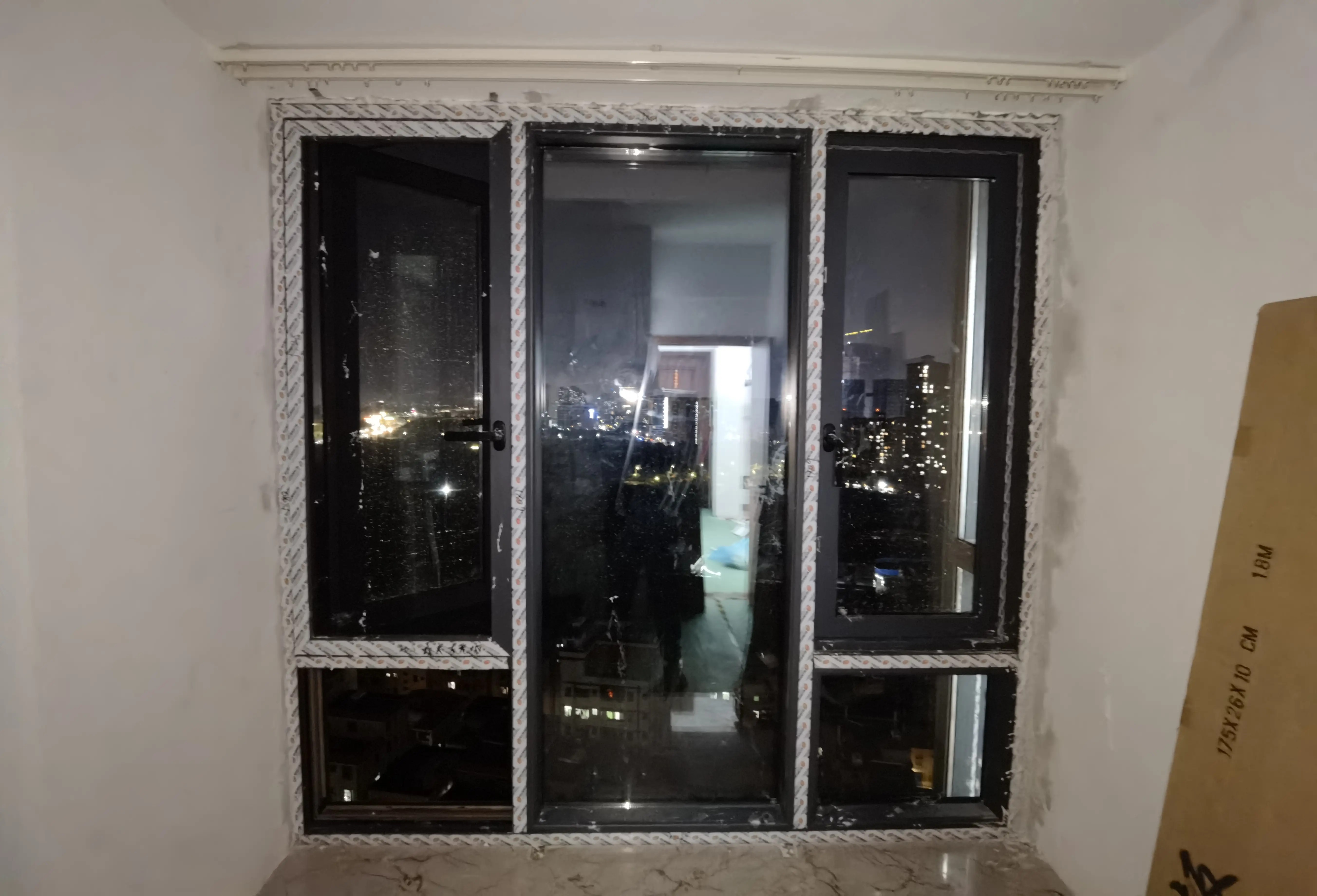

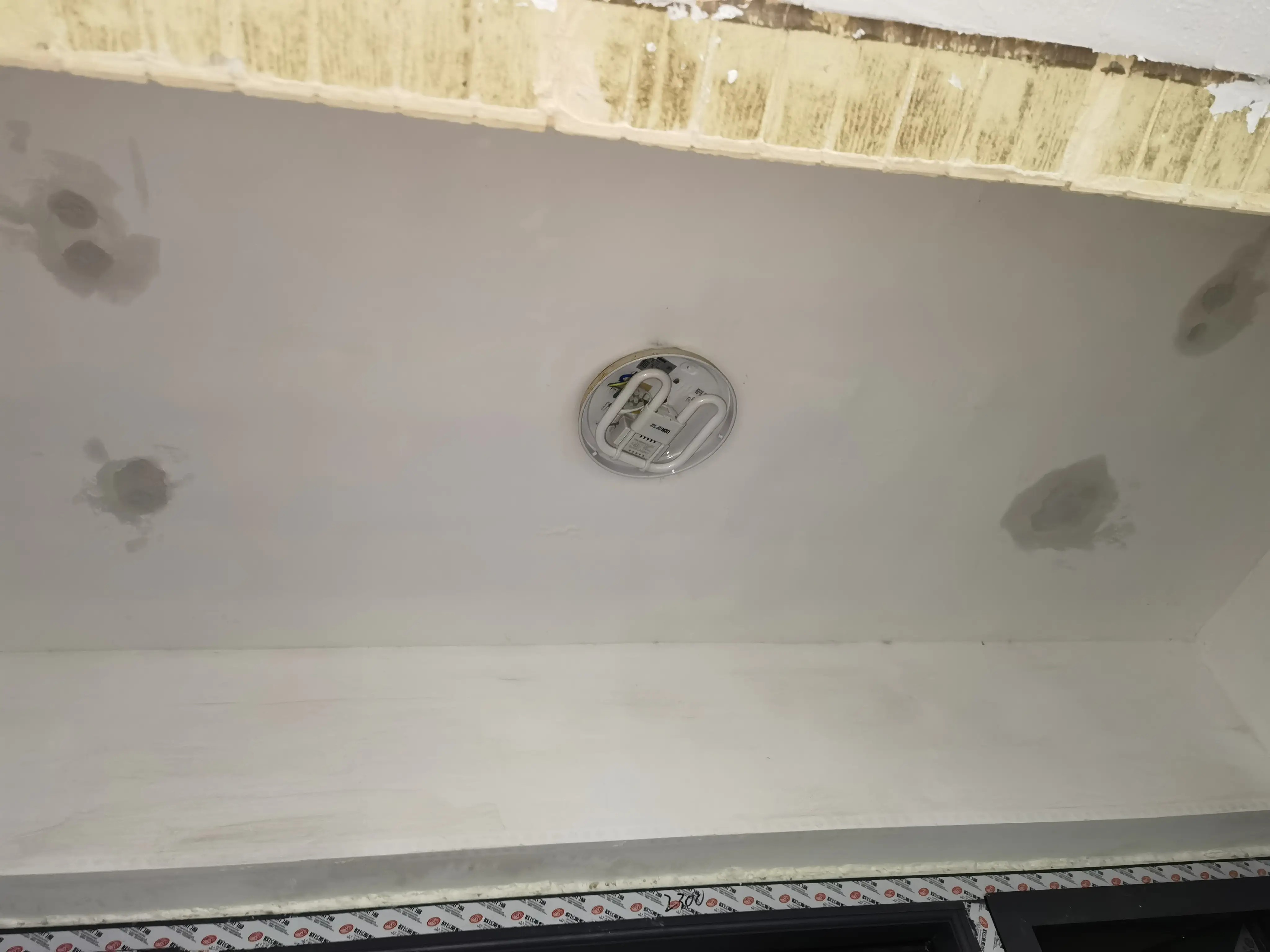

补了墙洞,安装窗户造成的墙体破坏,安装柜子拆了的石膏线部分,拆了阳台的不锈钢晾衣架的洞

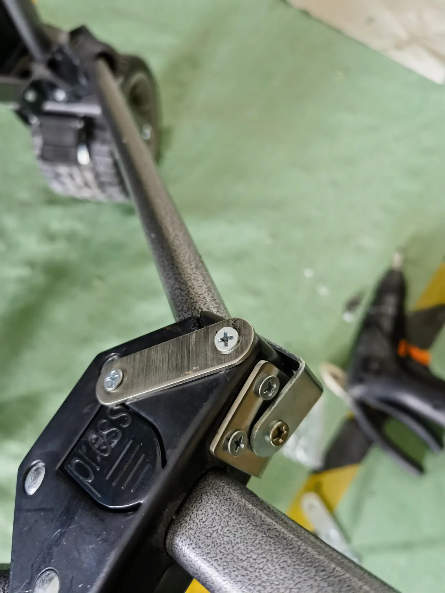

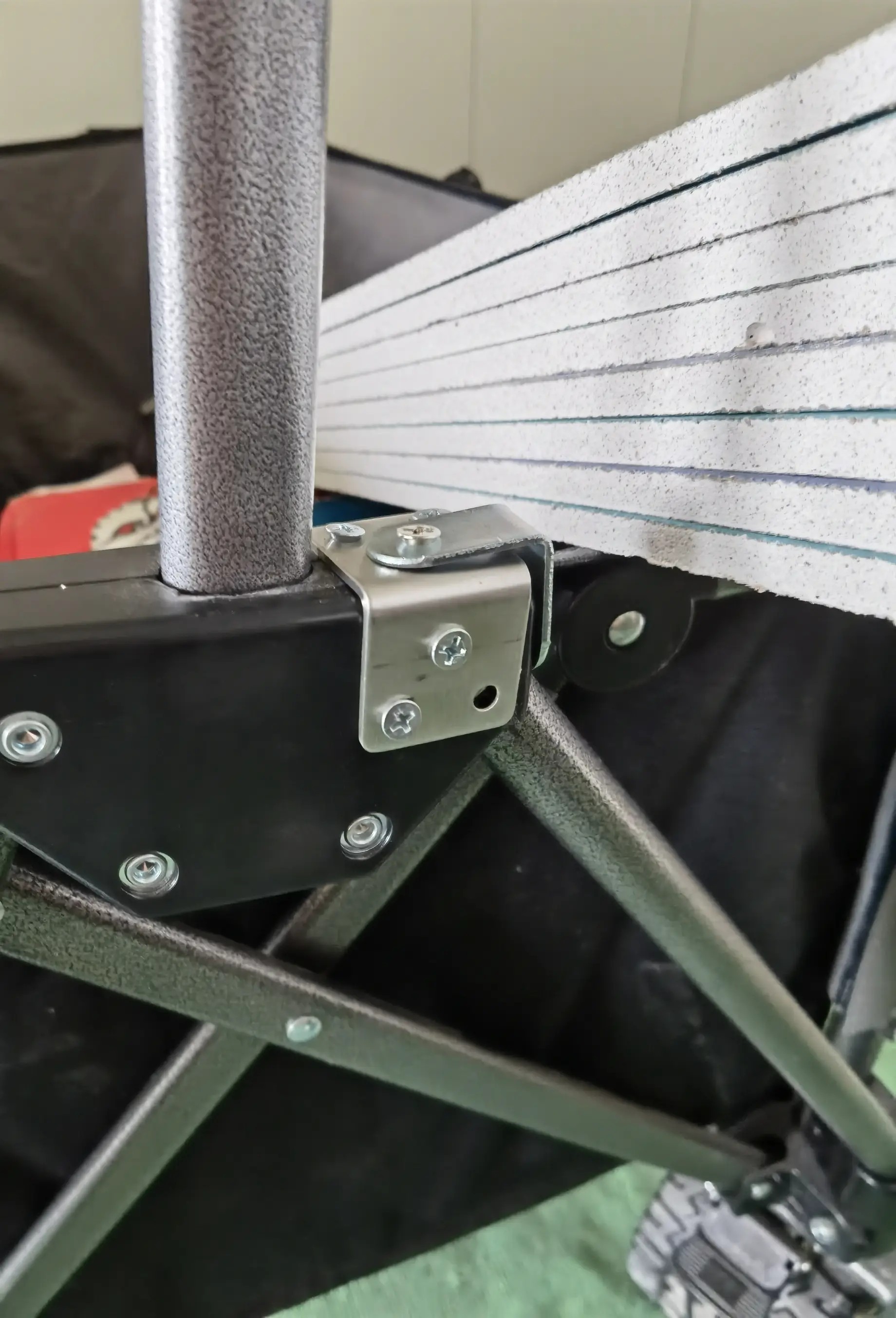

还有一个插曲,拉材料,把野餐车拉坏了,用角码给五花大绑咯

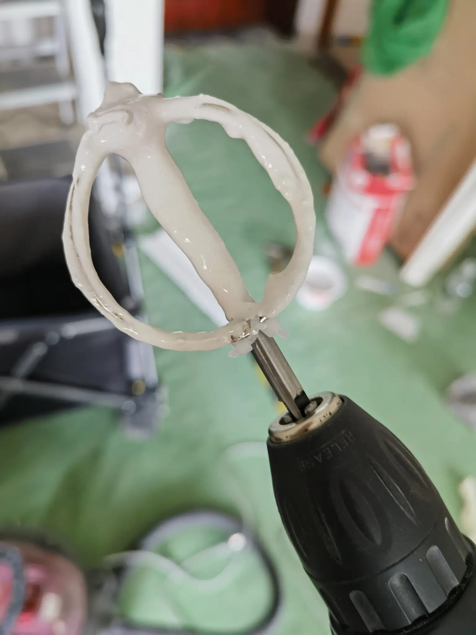

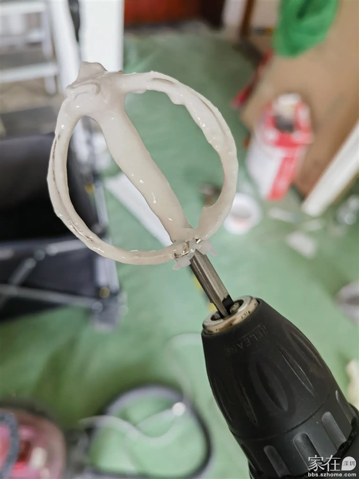

手动搅拌效率低且效果差,所以自制了一个工具,消耗一个 钻头,一个订书圈

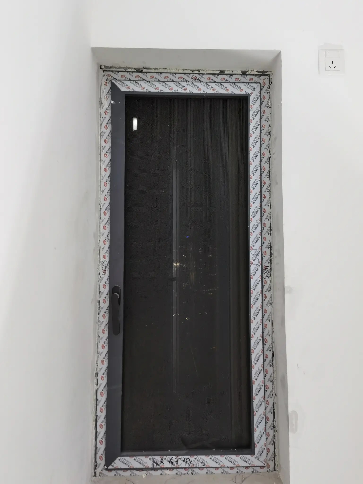

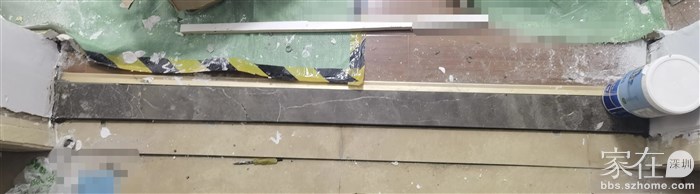

门套拆除后处理终章了,今天唯一还算满意的工作

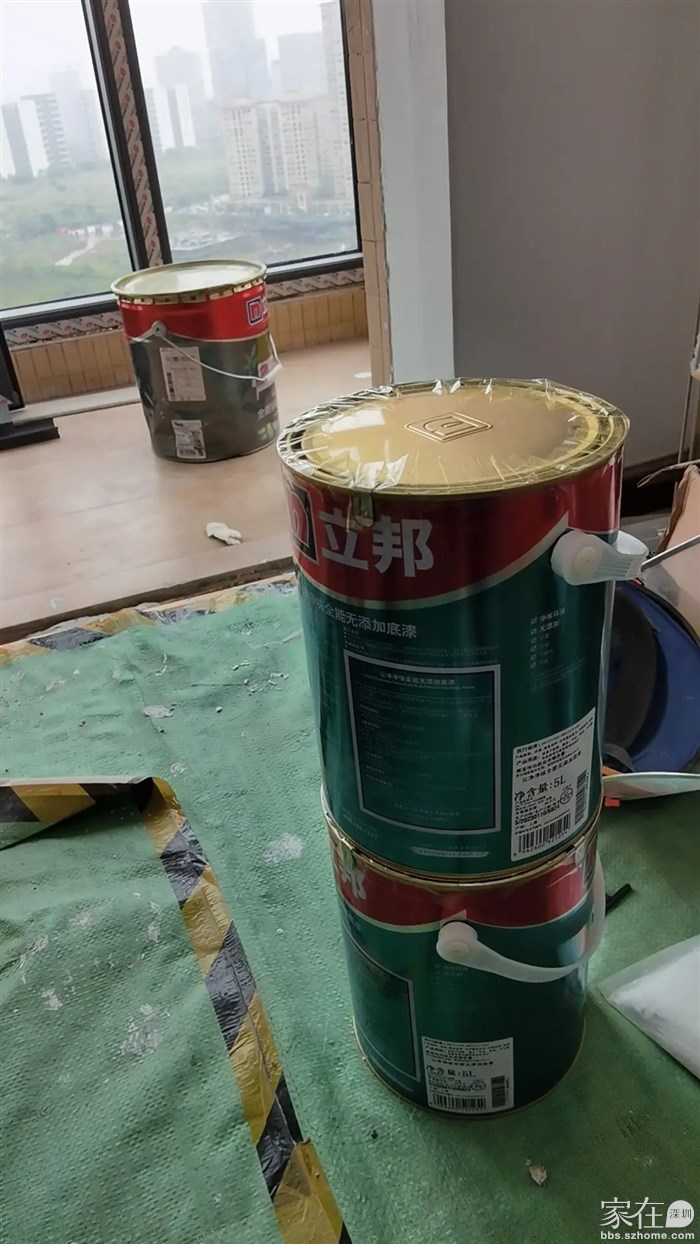

原计划今天把这三桶都消耗完,结果高估自己了,只做了底漆部分,累傻了。没有别的图了
如果自己刷漆,做好防护,不然抠掉油漆点子停费劲的,折腾疼的,已经下单了一次性雨衣,防护眼罩,还有医用一次性手套
我的底漆没兑水,兑水太稀了,会流的到处都是
我拆了扫把杆子,用来固定滚筒
美纹纸贴好,当你累的的时候绝对不想再抠细节了

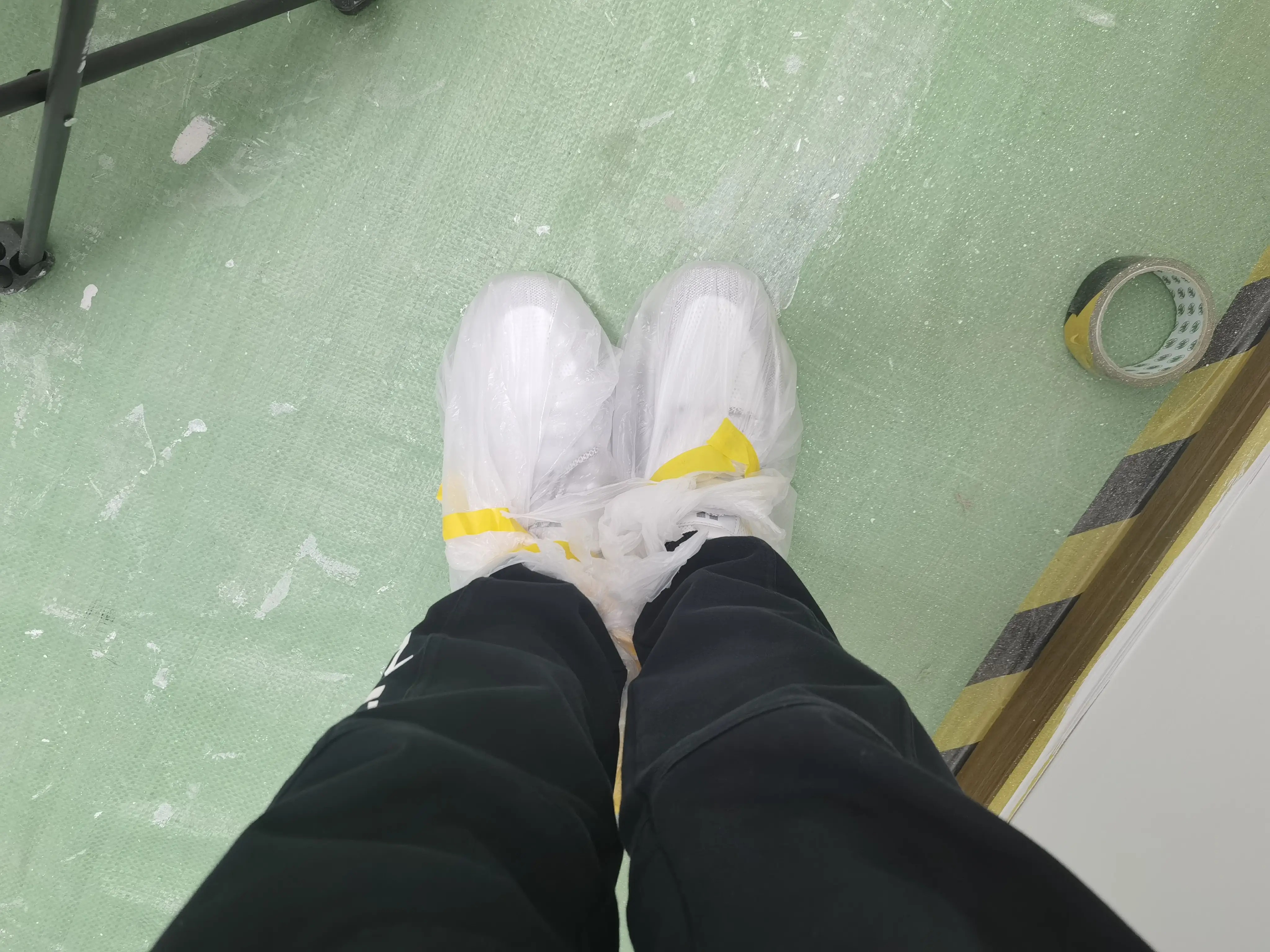

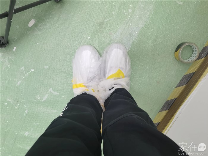

现场比较脏,用保护膜捆了一双鞋套,很粗糙,但是功能没问题

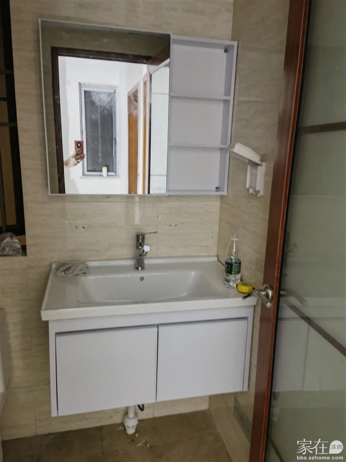

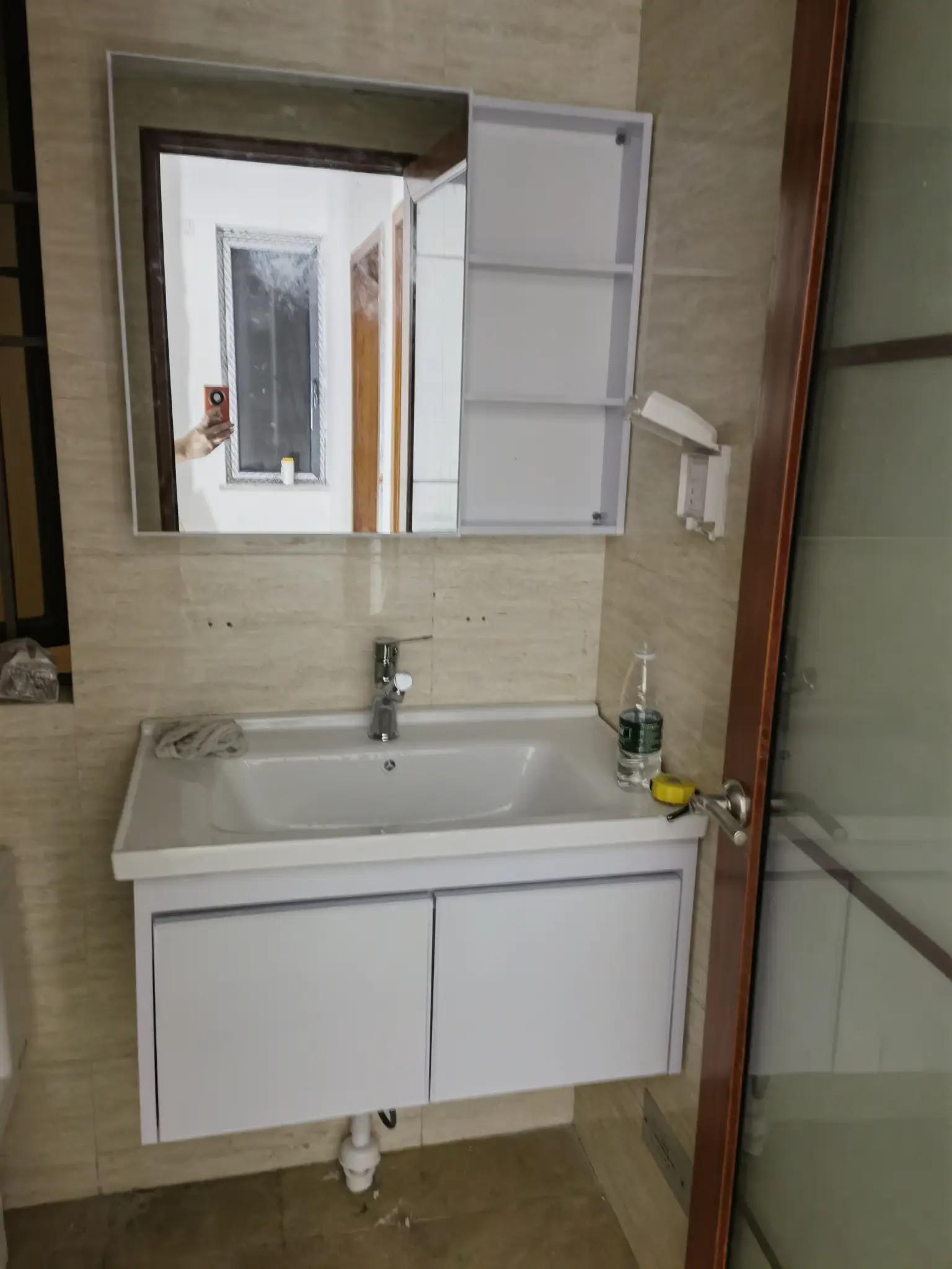

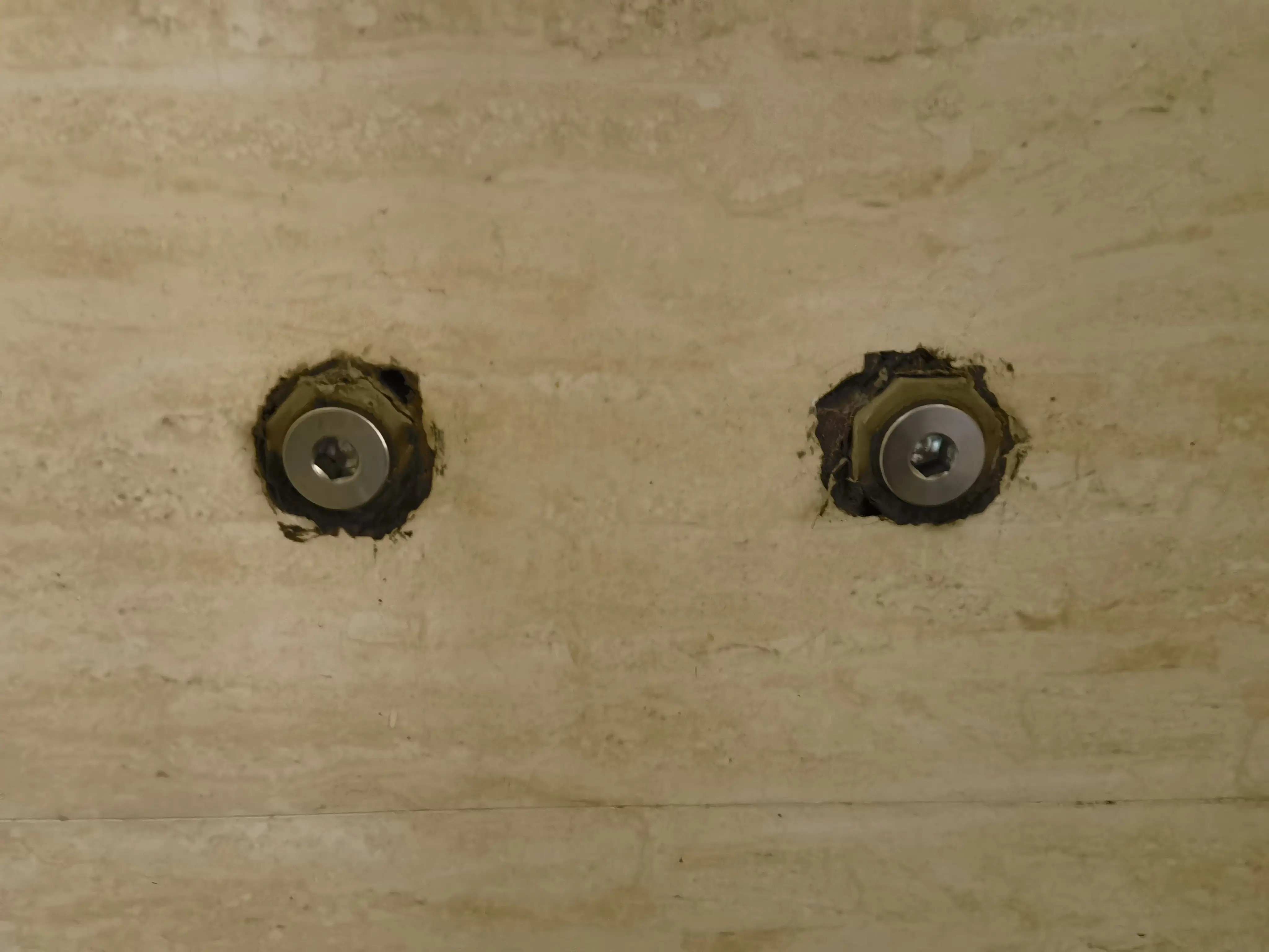

镜柜终于安装上了,缝隙后面全部打胶
常规安装高度是,镜柜底部比台面高 25cm,我提高了 10cm,这就是 35cm,考虑到后面放纸巾或者悬挂牙杯空间大点
右侧直接靠墙,如果居中安装,右侧会有卫生死角
