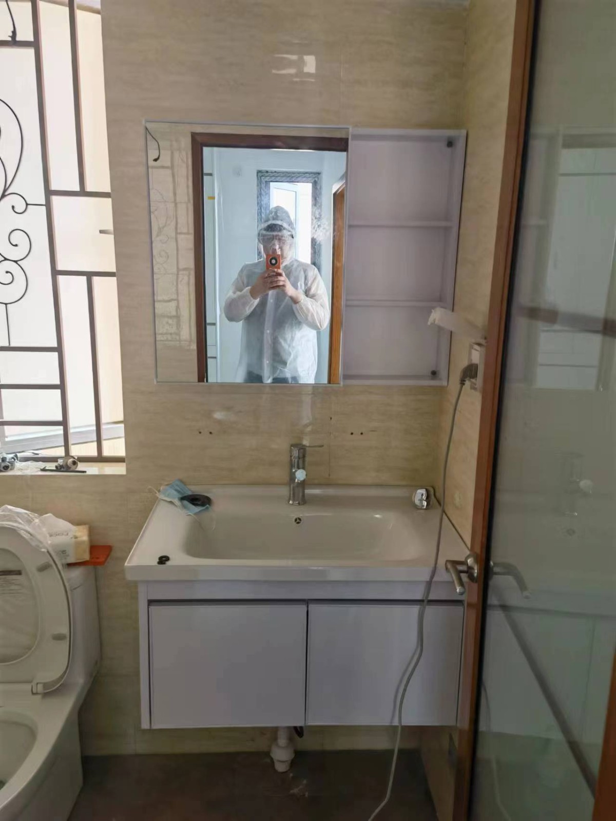

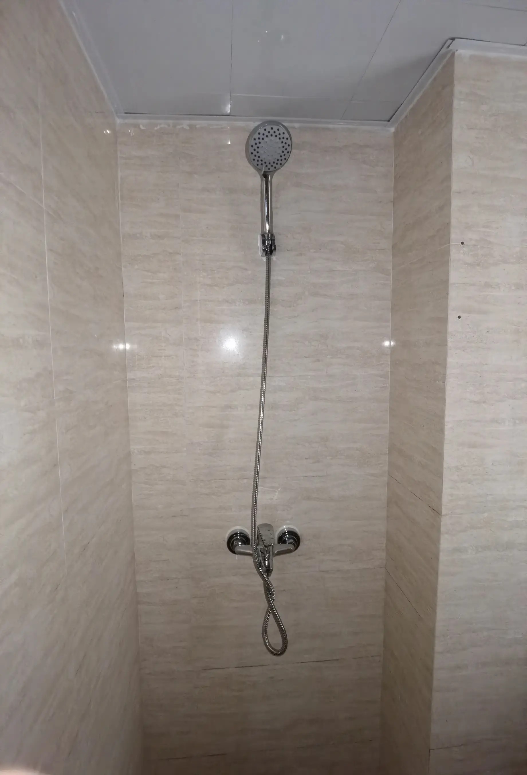

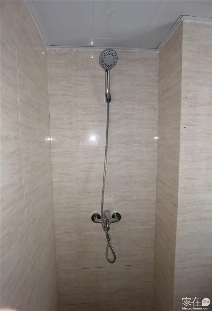

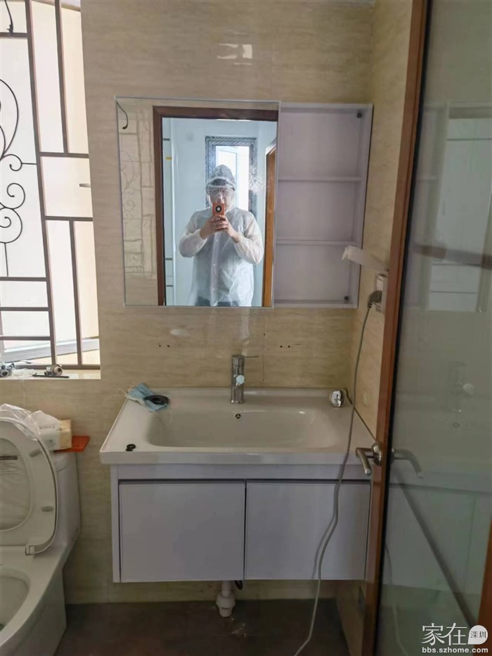

花洒安装完成,万向曲角没用上,上次安装不上是因为主体螺口的问题,后面需要重新打孔,现在花洒头挂的太高啦

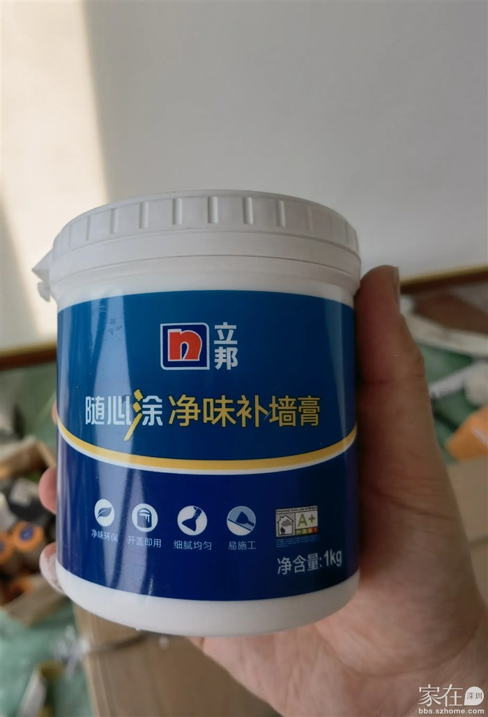

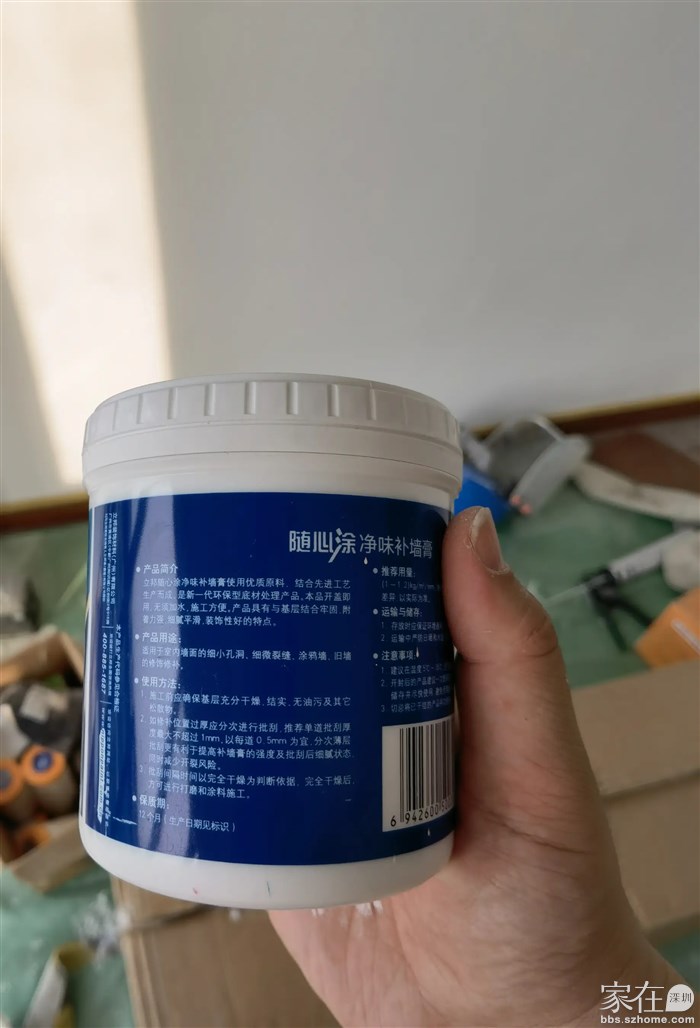

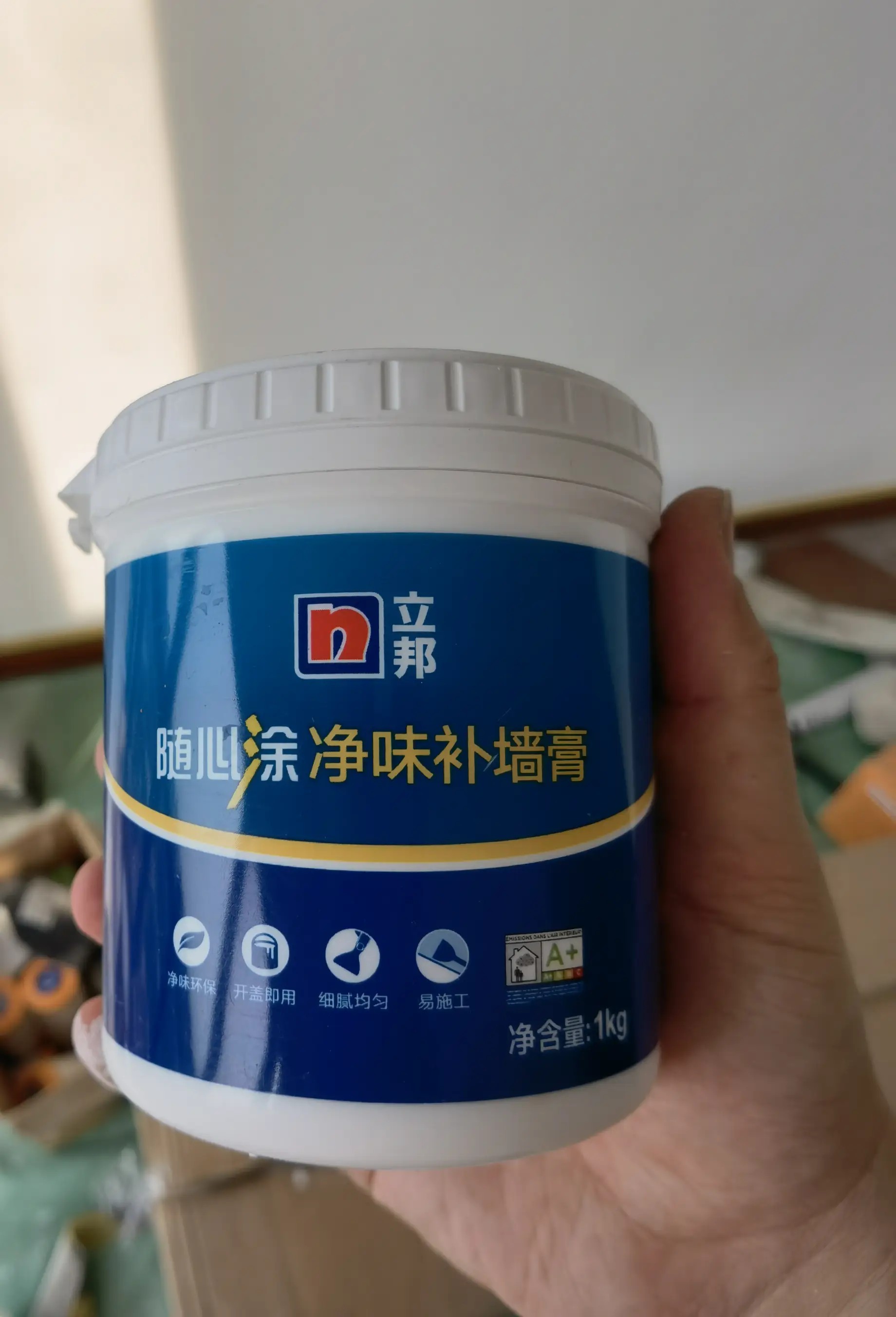

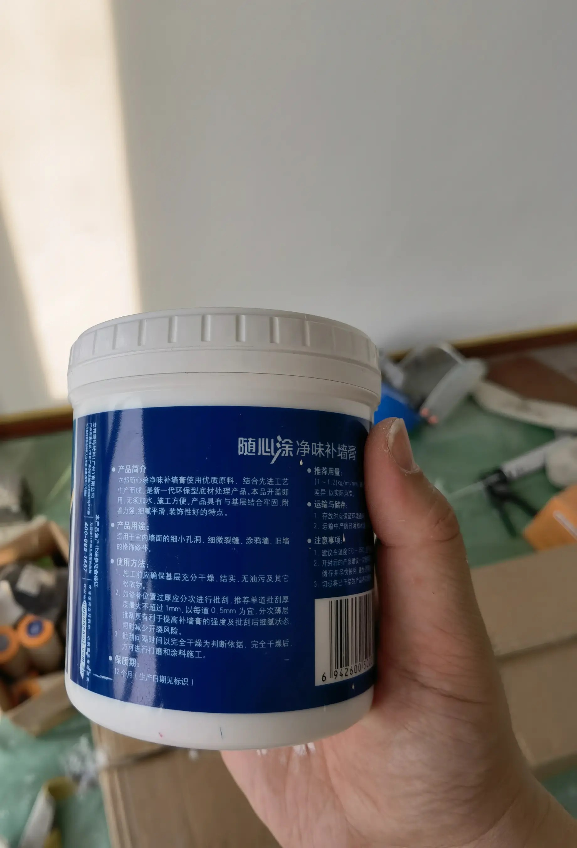

这款补墙膏真的好用,早知道效果我就不买腻子粉了,腻子粉我搅拌不均匀,不够细腻,这款相当于搅拌好的腻子粉,施工方便,很容易刮平

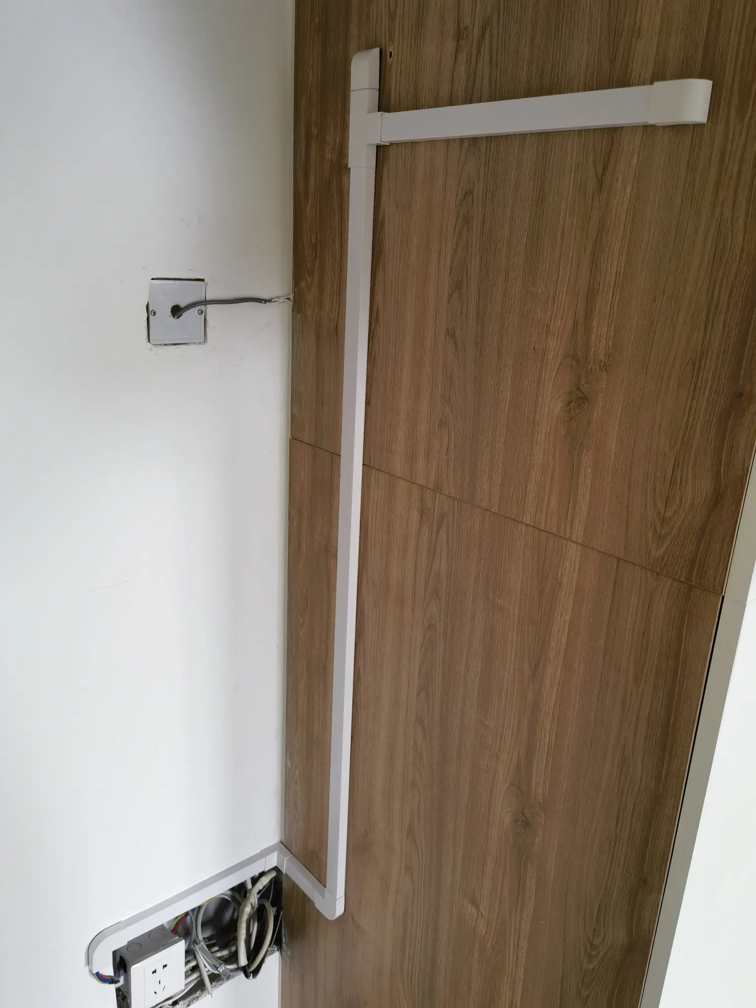

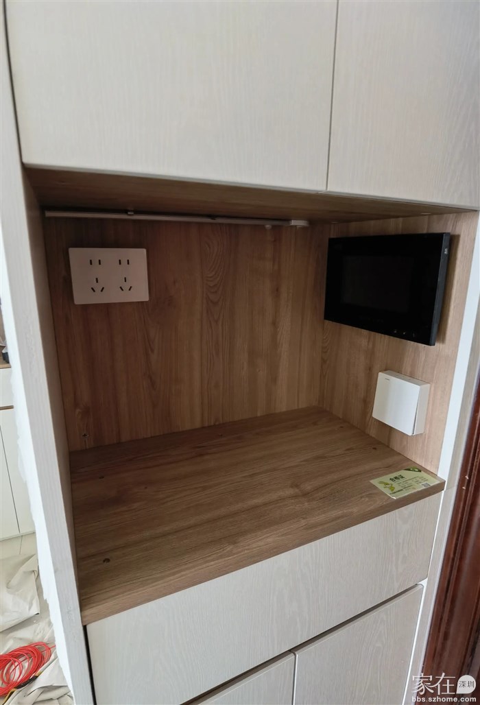

2023-05-17 20:50:36 来自Android手机客户端

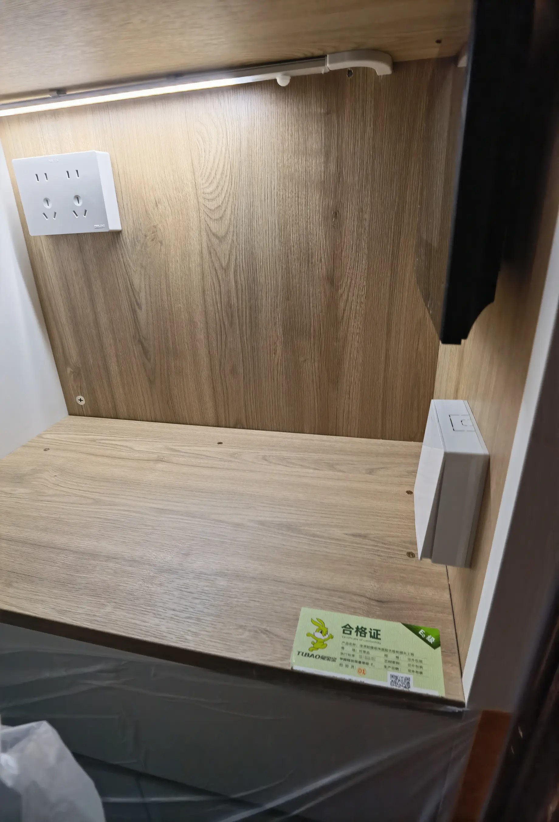

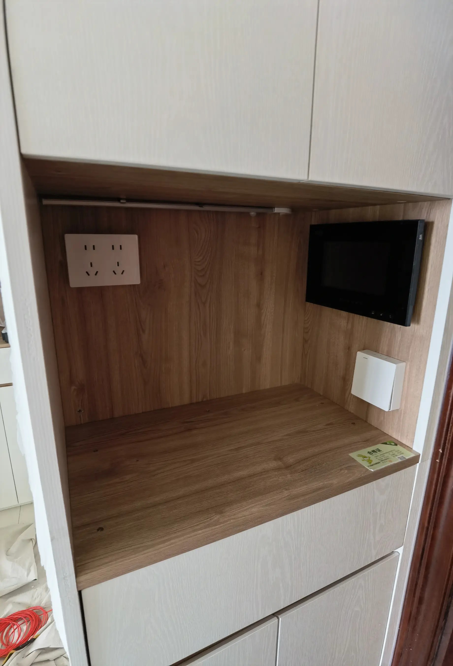

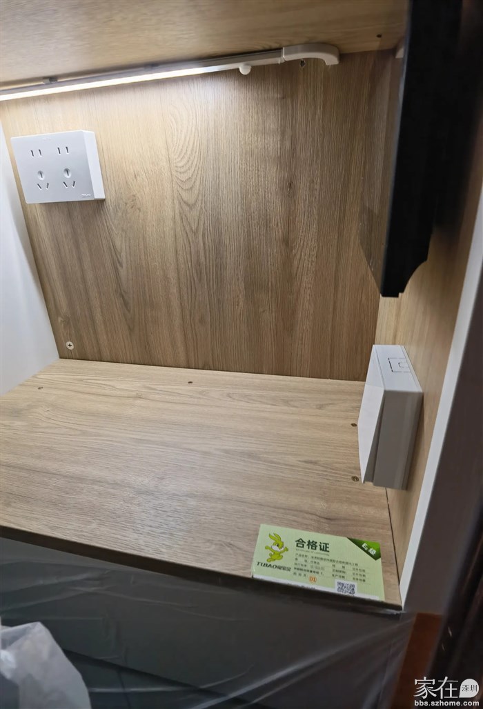

终于完成了一个小角落了,感应灯,插座,明线槽做在鞋柜的背板上,在冰箱位的侧面,还算满意,至少看不到线

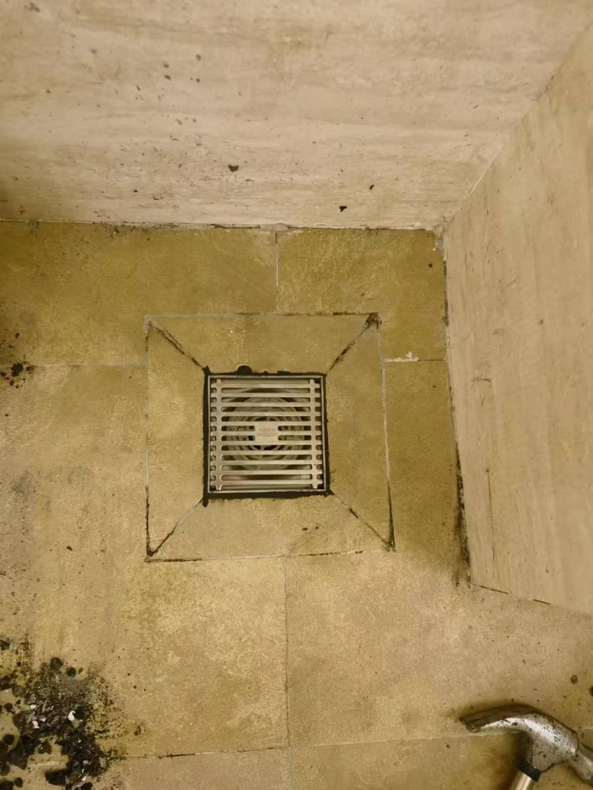

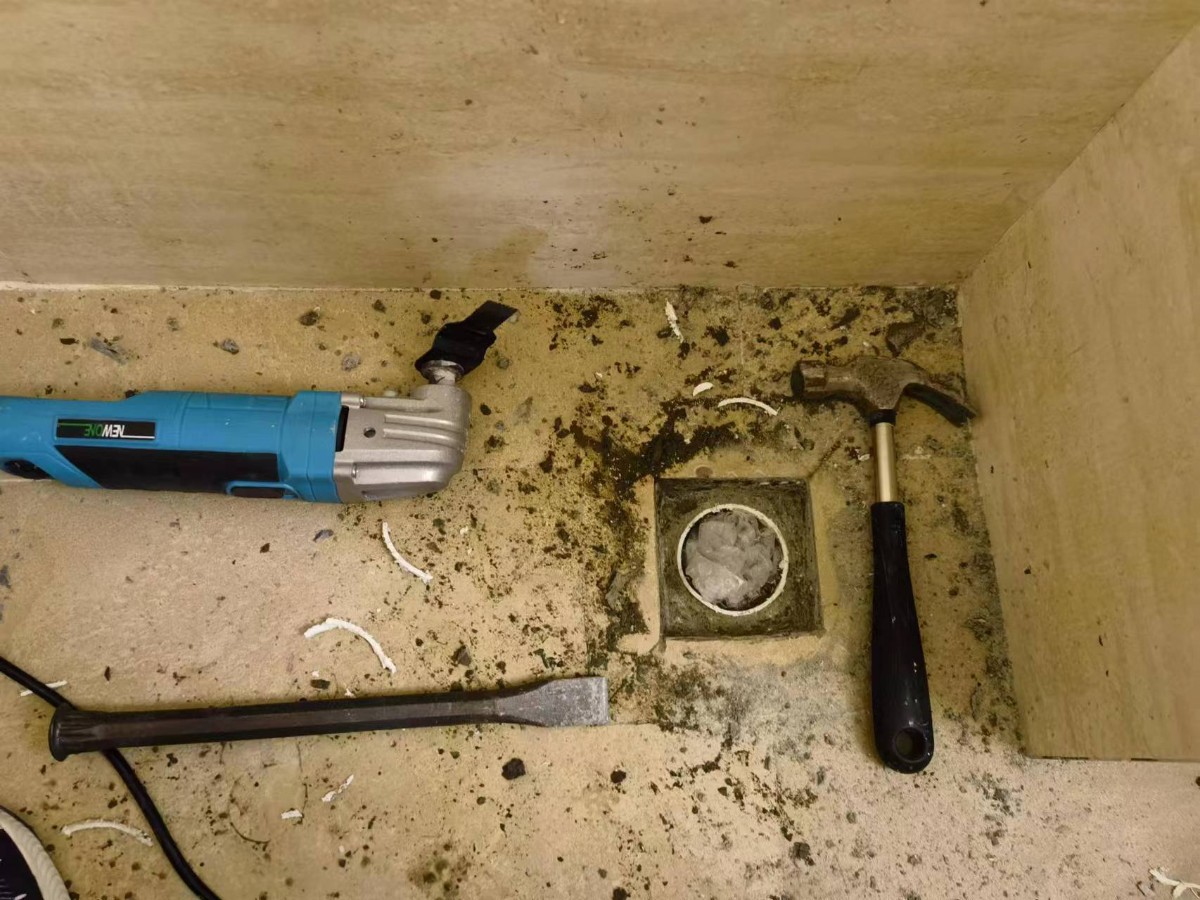

返工第一弹

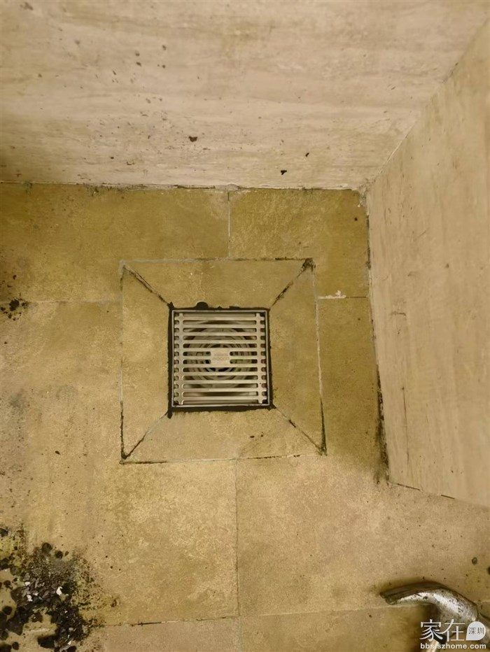

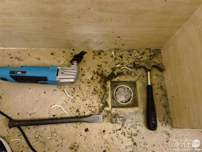

地漏,最初安装的时候工具不齐全,导致无法打到很合适的深度,地漏安装搞了5mm,下水有问题,于是拆了重新安装
石工凿子用来把水泥还有上次用的堵漏王清理干净,切割工具用来切割下水管
安装完,齐平,局部比瓷砖平面低一点点,这下舒服了

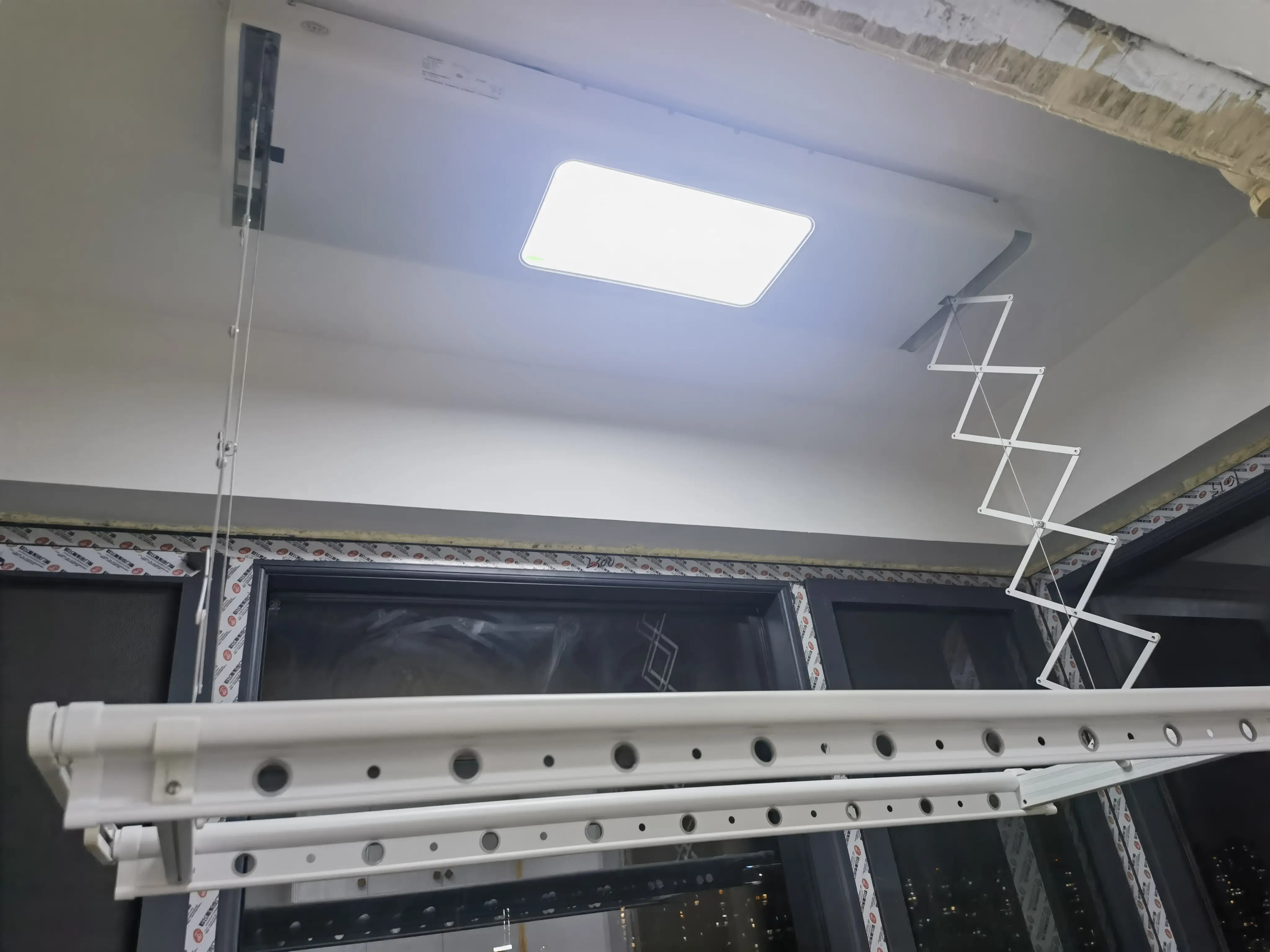

131楼
2023-05-22 10:37:21

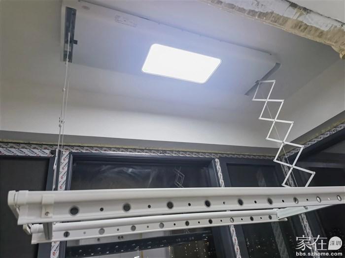

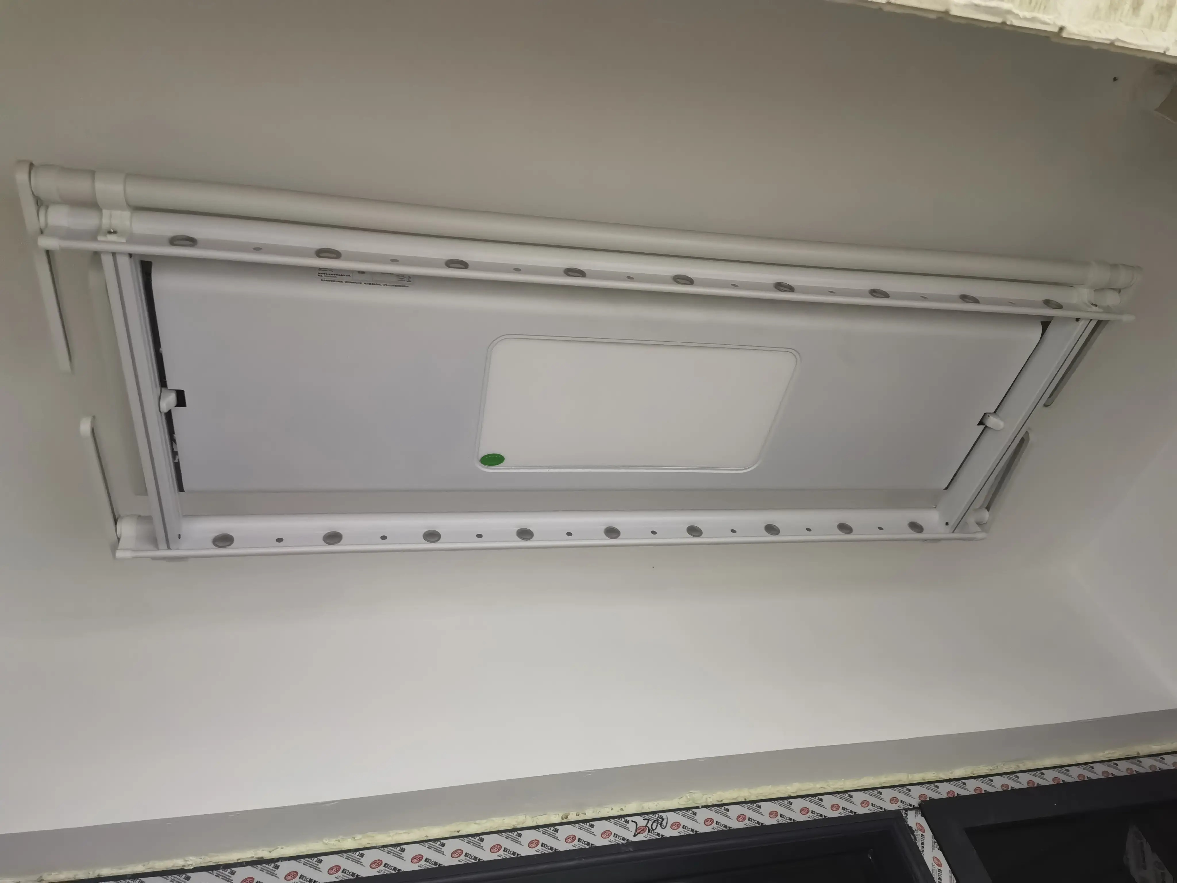

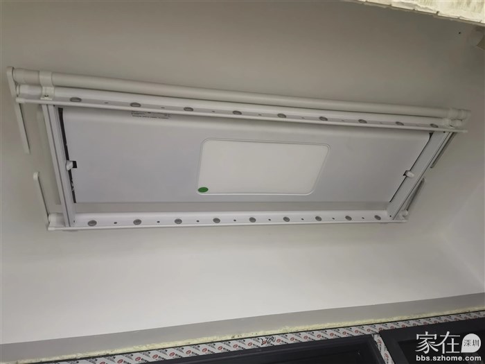

电动晾衣架也安装上了,但是没通电成功,晚上那个万用表过去看一下电线是否接对了
电动晾衣架,打孔对了,基本安装还是比较快的,最好是2个人,一个人操作有点累
还没安装完成,这里先不上图了,待处理完再说

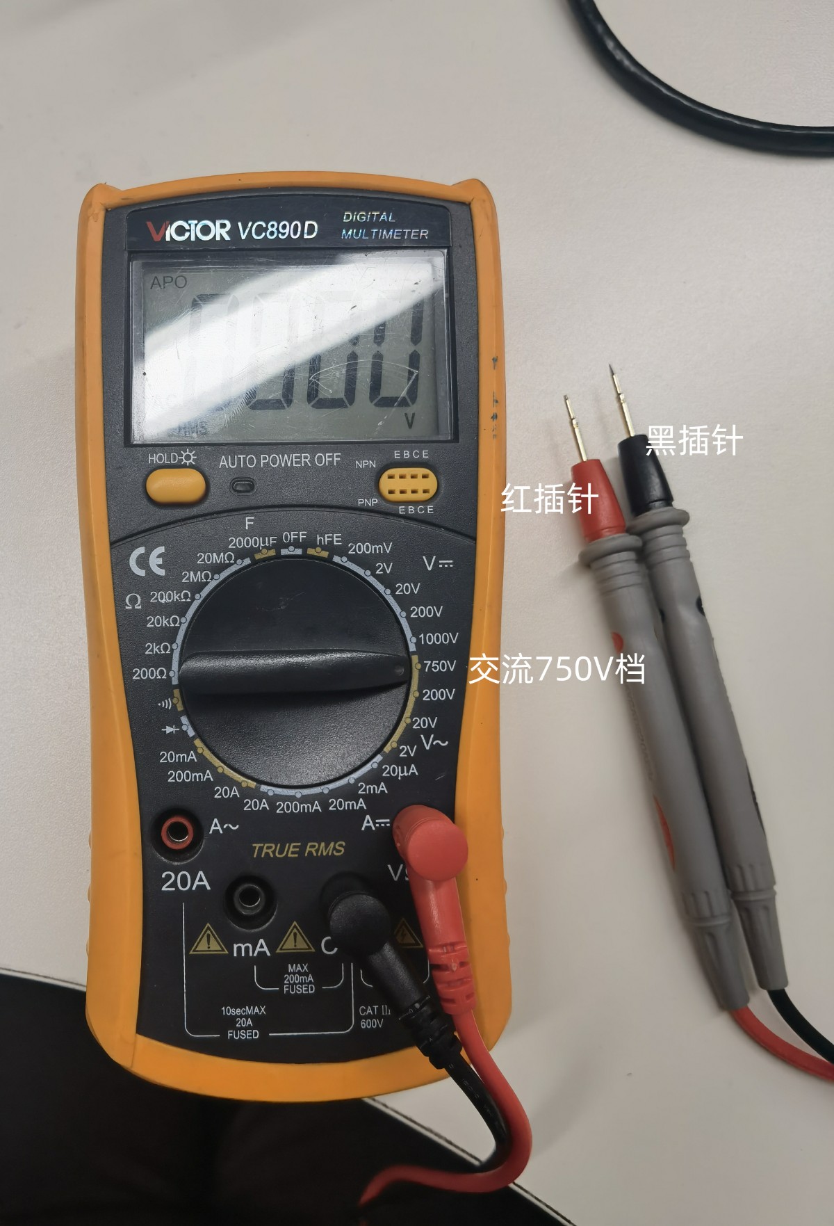

晚上需要确认一下零火地是否接对,首先需要确认:
1. 灯线的供电是否正常
2. 灯线的零火地具体是哪根线
确认方法,万用表调到交流电750v档位
1. 火线好确定,三根线编号1,2,3,如果1和2,2和3,度数都是220以上,那么2就是火线
2. 万用表黑指针悬空,红插针分别接到其余两线,电压高的是零线,低的是火线,公司实测,零线在1.1v左右,火线再0.5-0.8v之间

2023-05-22 18:02:44
上一张万用表的示意图

136楼
2023-05-22 22:40:34 来自Android手机客户端
太不严谨了,应该安装之前检查线路,把装好的晾衣架拆下来发现,原来的火线断掉了
晾衣架整体满意,到手 438,基本功能,照明,升降,还有晾被子的架子,升降电机的声音超乎想象的小
自己安装的,如果店铺那边安装多 80,对于普通家庭来说,打孔应该是最难的,需要一个大功率冲击钻,10mm 的孔,四个即可

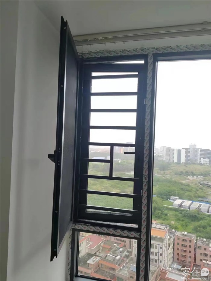

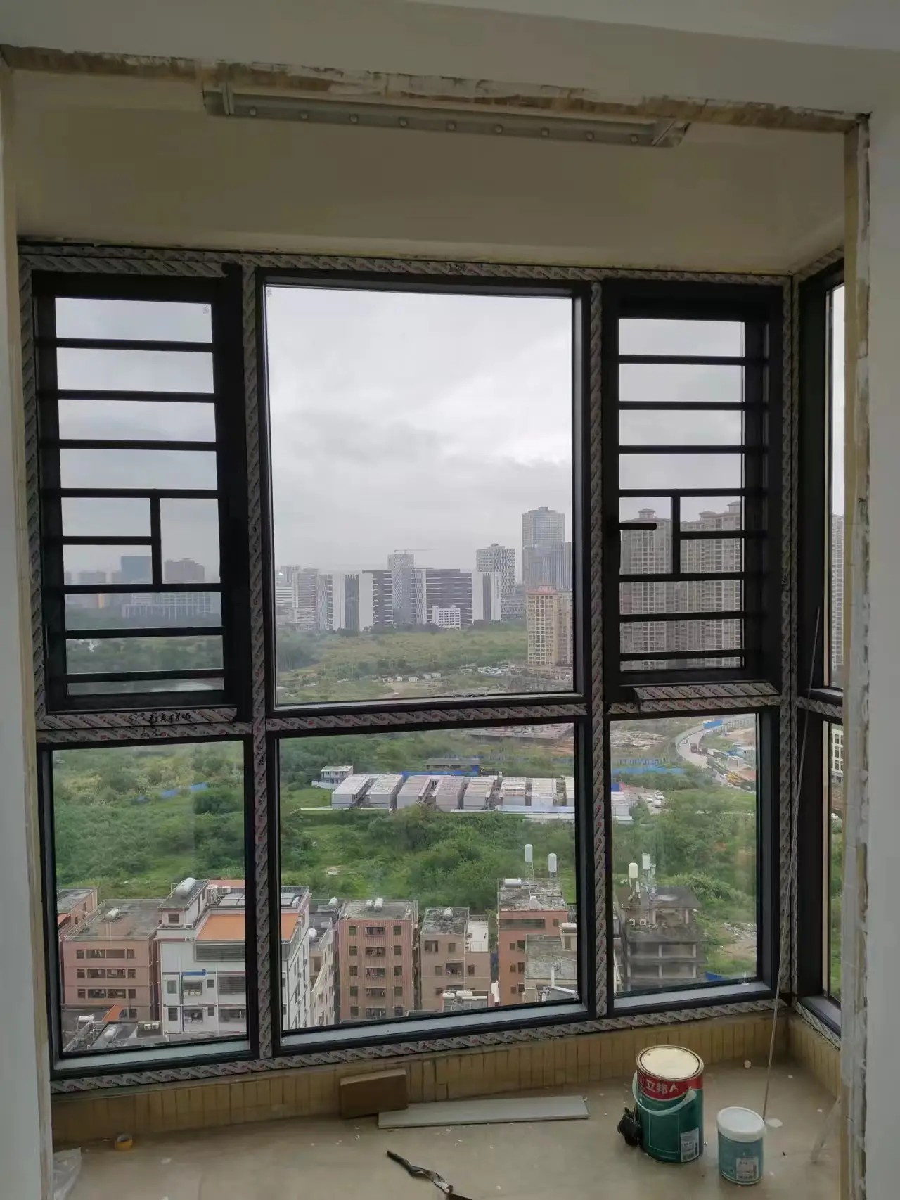

137楼

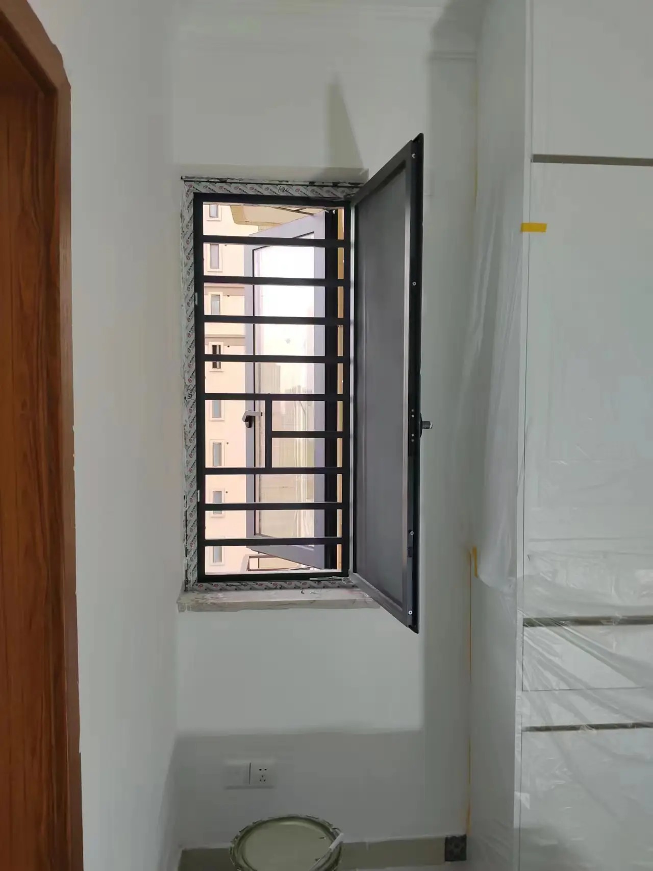

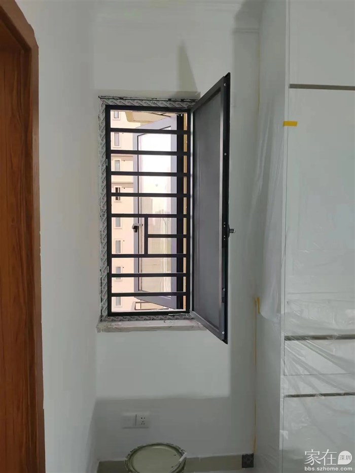

2023-05-23 23:15:33 来自Android手机客户端

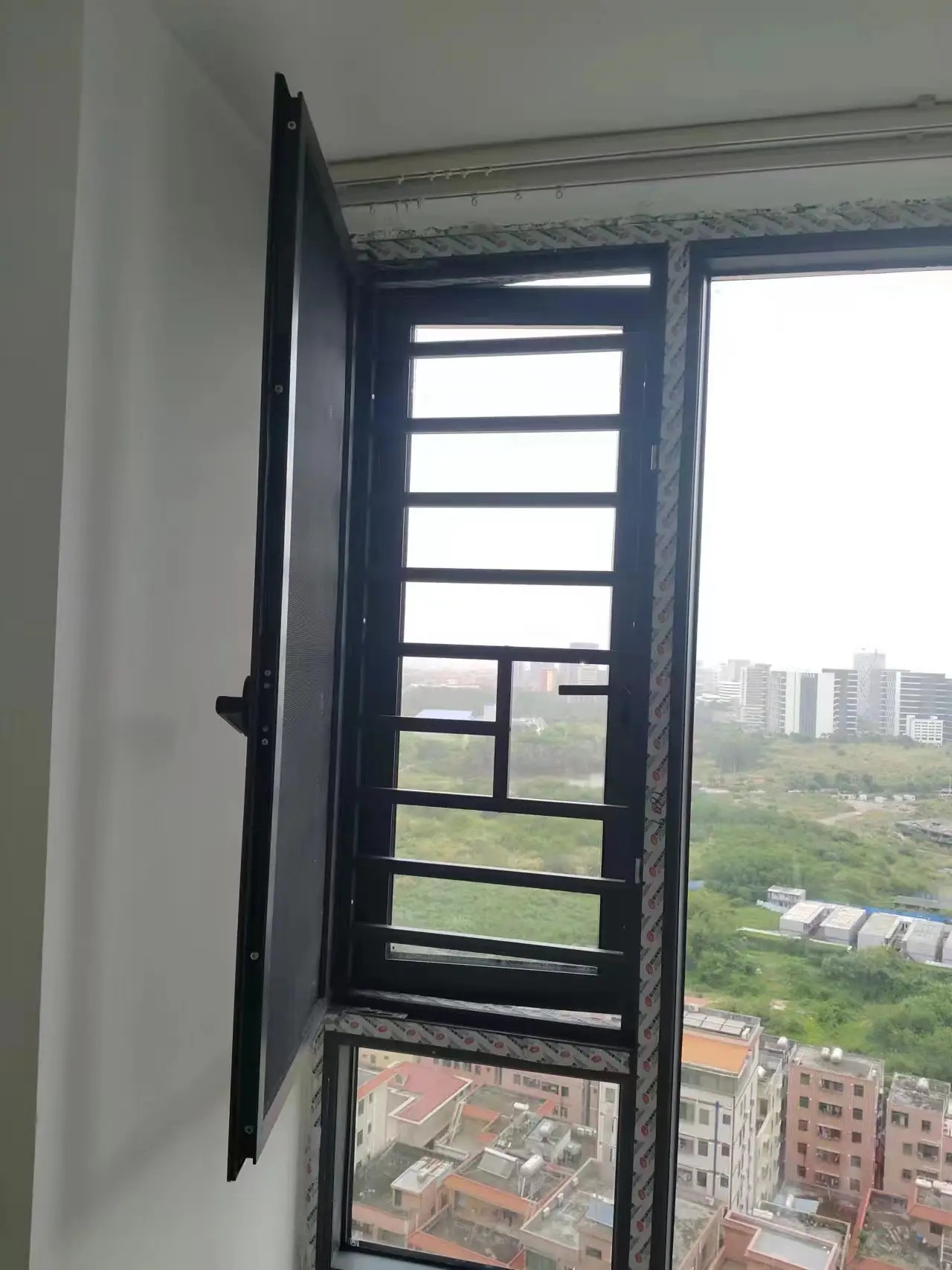

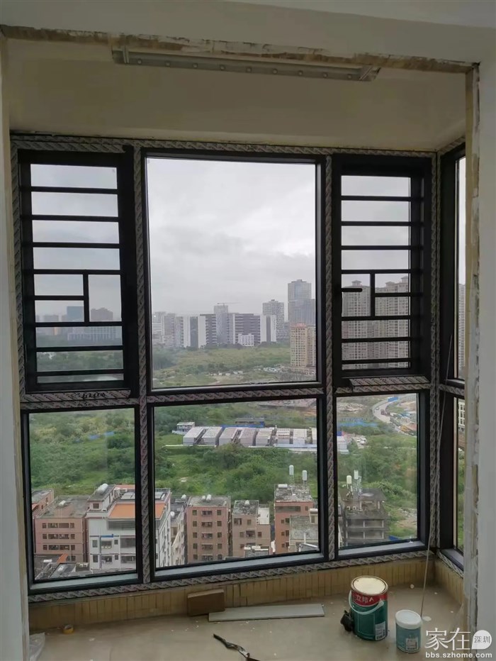

窗户终于收尾了,老板不着急收尾款,我真是一路催过来,尾款先结了,后面有啥问题再找他,反正也知道他厂子地址
