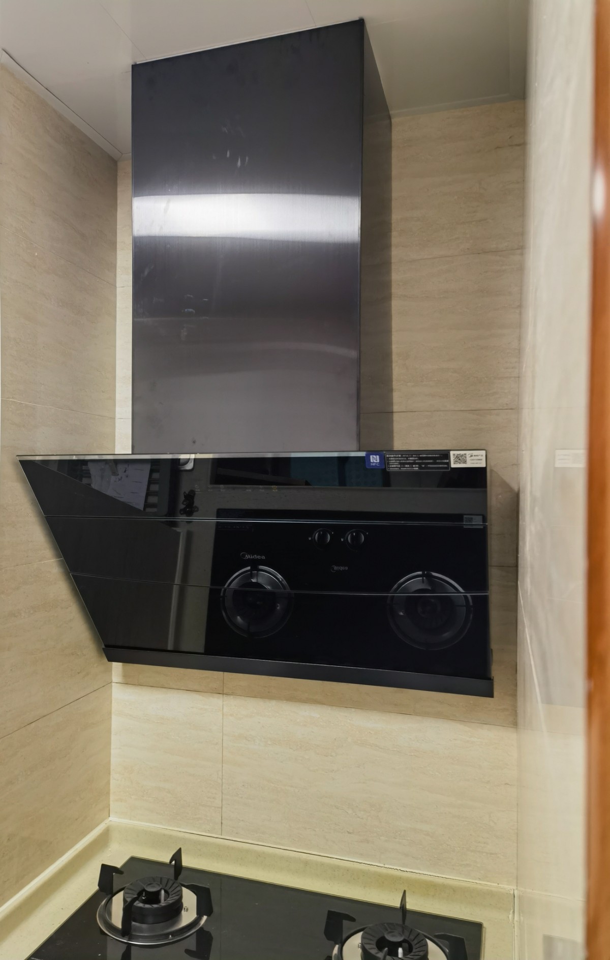

排烟管安装,配件齐全安装效率比较高,顺着把不锈钢遮丑板安装完成,效果还行,颜色选的黑色拉丝不锈钢,但是看起来像是灰色的
定做的靠定上和靠墙的部分有折弯,贴上泡沫胶,粘上去,本身重量不大,称重不全在油烟机上,目前看不存在会影响油烟机称重的问题

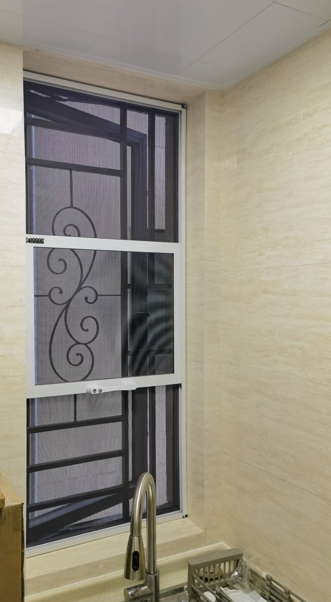

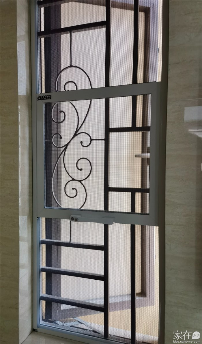

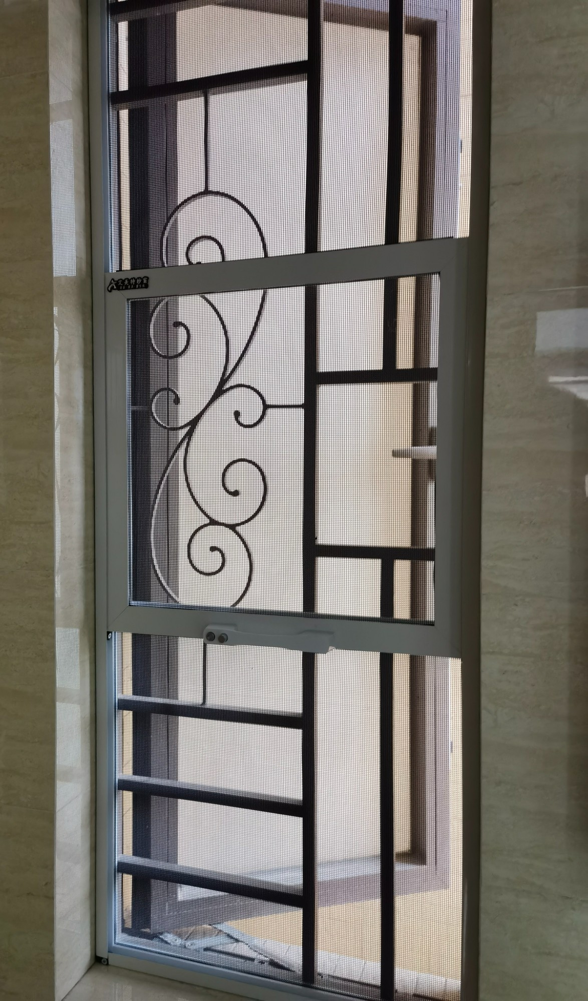

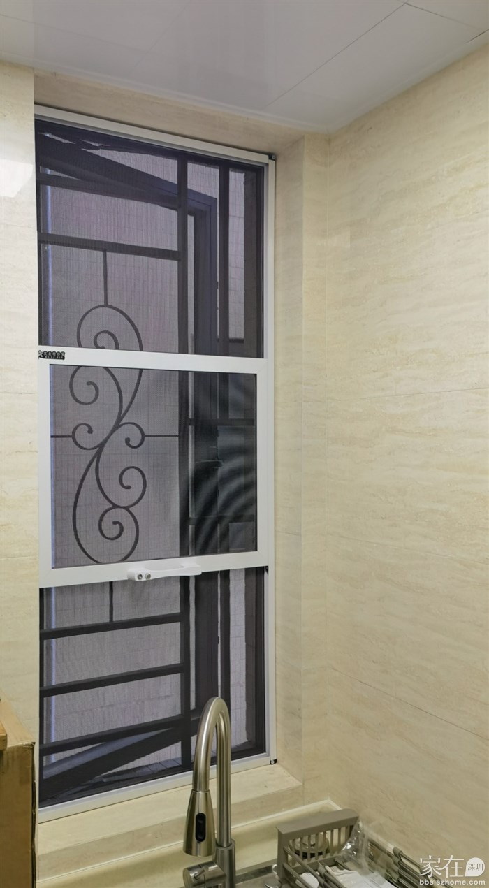

某宝定做了2个纱窗,关于边框颜色犹豫过,但是想着新增的部分基本都是白色的,所以索性就用白色的,但是这个加上去会一定程度的影响采光
质地偏软,漆面不错,快递暴力运输,导致自己修正一下才勉强能用,可打孔可免钉安装

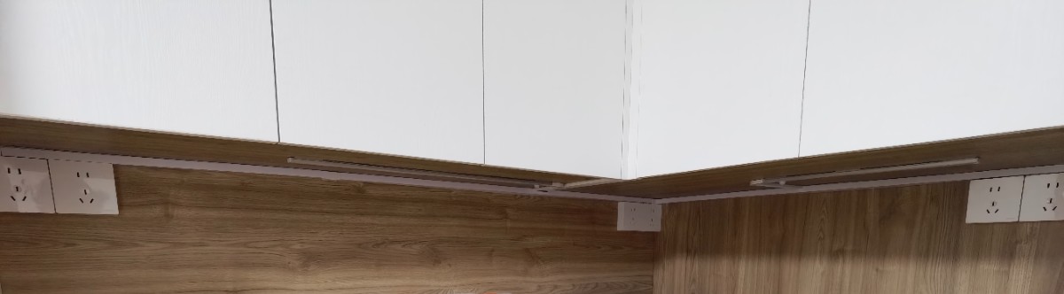

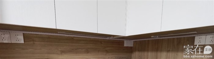

水吧台这里的线也都接完了,一共接了6个5孔插座,2个感应灯条
这里还有一种方案是走暗线,嵌入到柜体里,
但是那样会让这块背板整体向前平移3cm,如果插座要安装暗装的那种,平移尺寸还需要增大,而且一切都要在安装柜子的时候安装好,
对于我来说,容错率和灵活性太低了

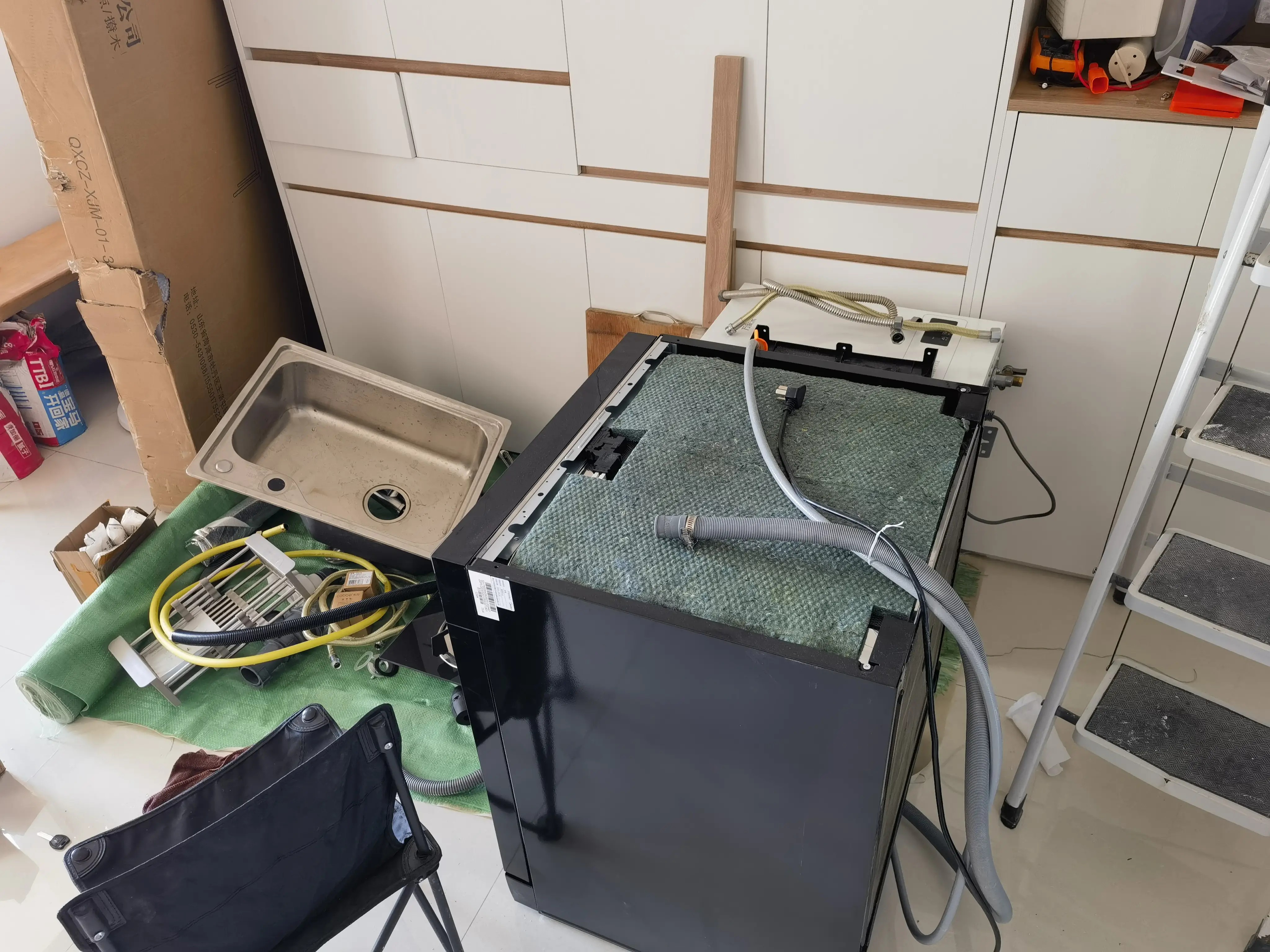

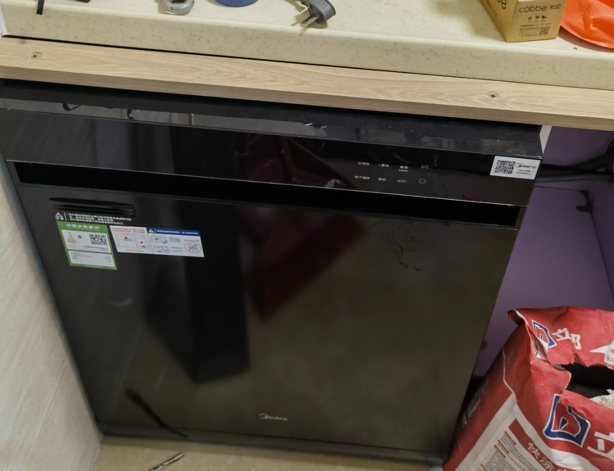

洗碗机安装好了,但是和没有安装好一样,突出来很多,大概9cm
原因是后面有下水管,无法避开,无法更换位置,叠加其他橱柜问题的buff,最终家人拍板
换橱柜
于是又开启了筛选商家的过程,某鱼上,一轮消息发出去,回复我的寥寥无几
然后去某地图软件上搜索,上面有的有图片,图片上有电话,直接添加微信,目前线下看了两家,有个底,其他添加后同等配置比较价格,如果相差不大,需要去线下聊聊,看看规模和工艺等
拉篮需要自己买,水槽现成的,厂家负责安装,收不收费都有
还有一个就是拆除旧的,本来想找人拆,现在想想,没必要了,里面的板子没几块了,台面切割一下清走完事儿,又省一笔,大概率消耗一个防尘口罩完事

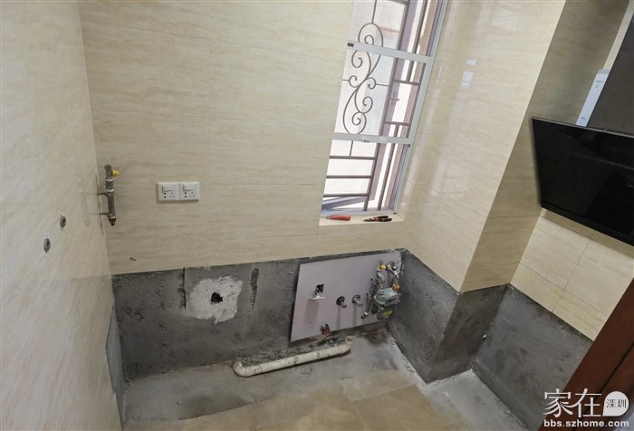

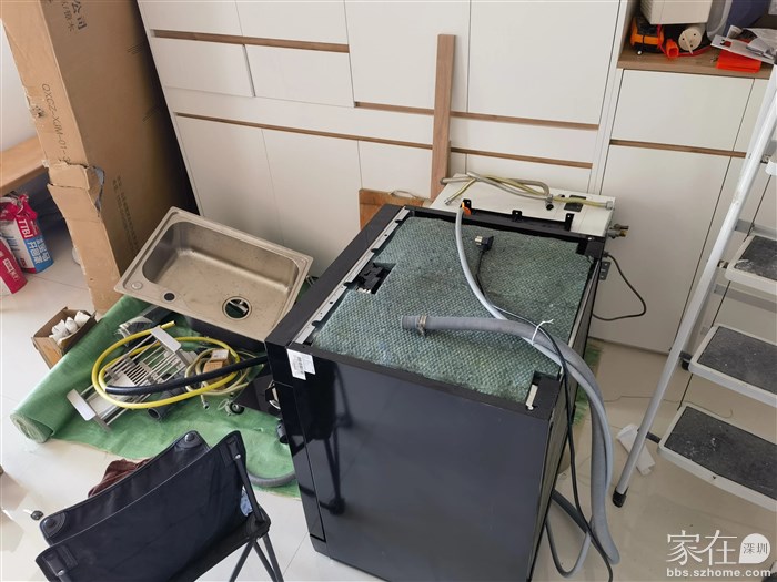

橱柜拆除完成
过程不表,比预想的好拆,一个电动螺丝刀,一个劳动力加上大力出奇迹,搞定
坐等周六橱柜上门量尺

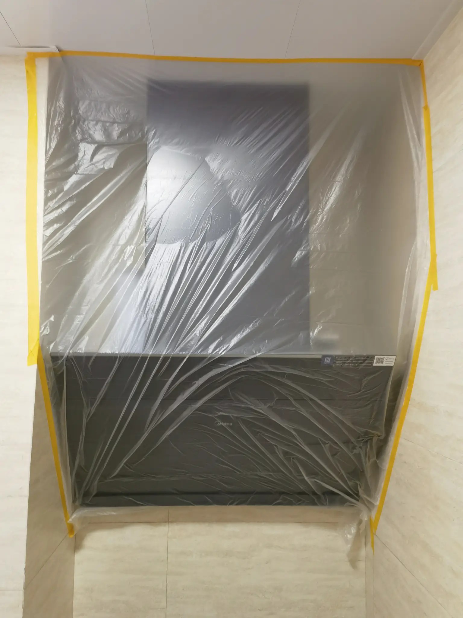

给油烟机做了保护,为啥?
新橱柜安装打磨台面的时候灰尘不是一般的大,其他的比如上面,铝扣板,纱窗,都会做保护,不然后面打扫起来是真的难

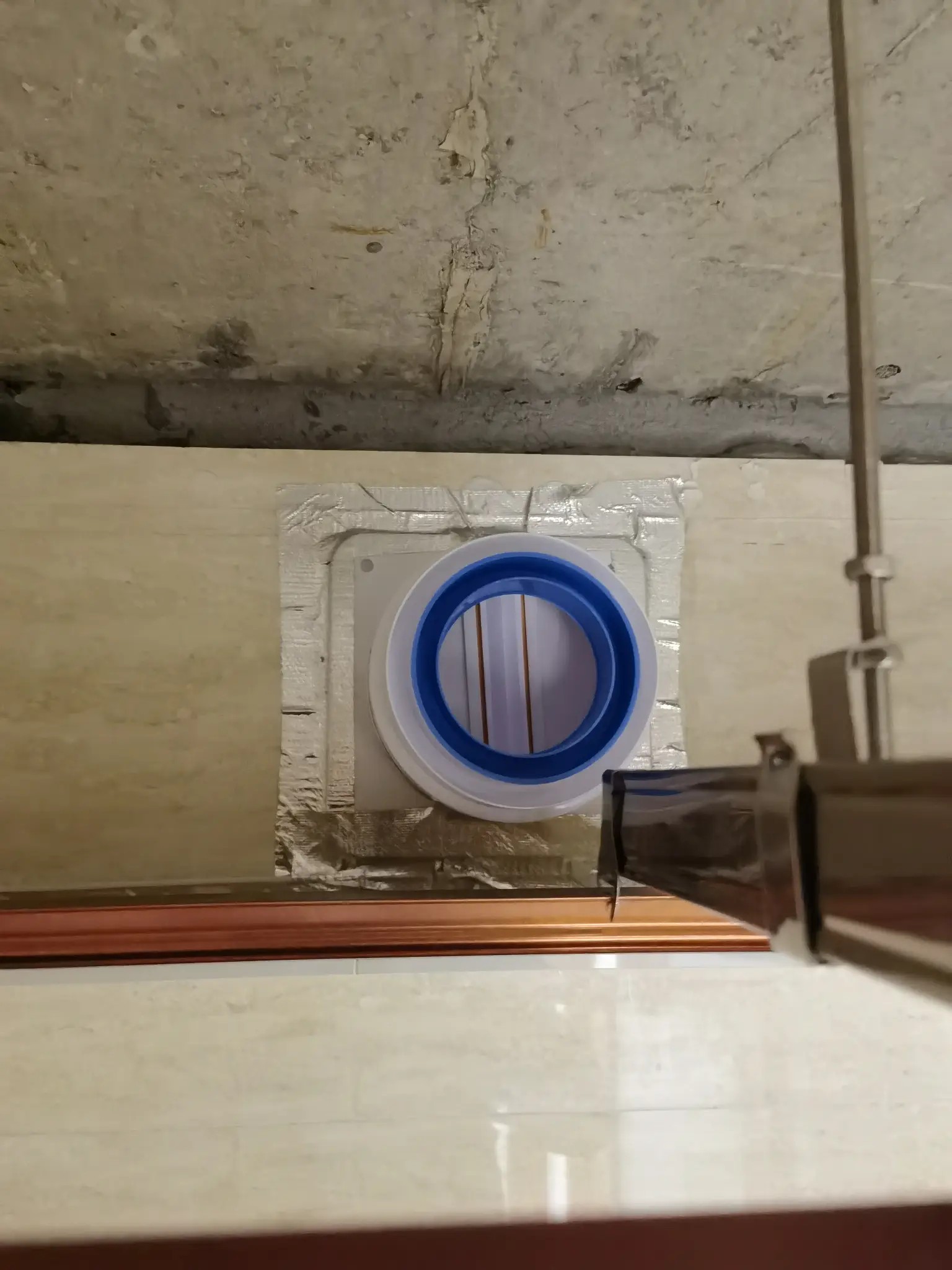

整理卫生间,把出风口的止逆阀先装了,为后面安装风暖做准备
吊顶重新弄了,嗯,和不弄基本没区别,哎。。这个真的是技术活

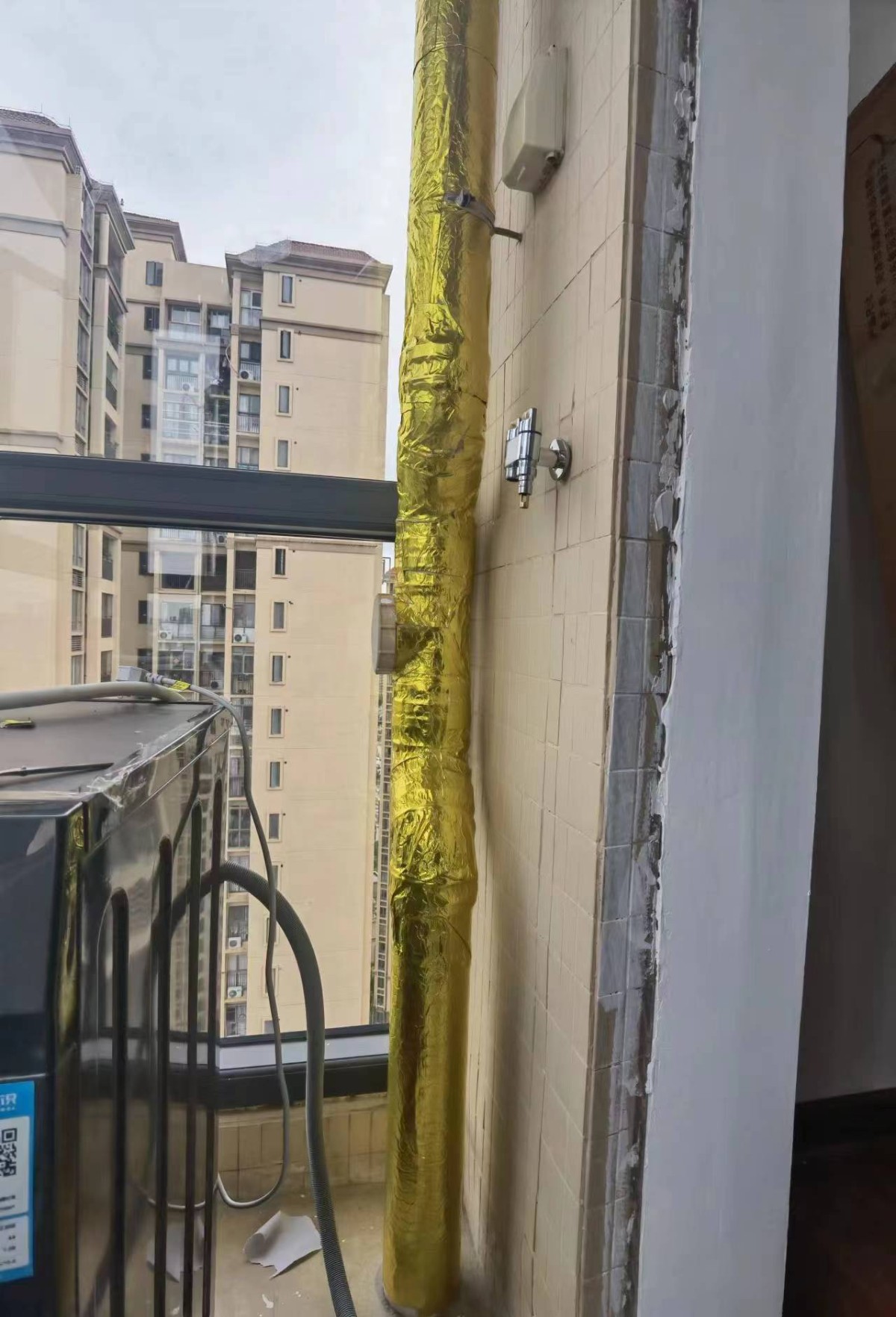

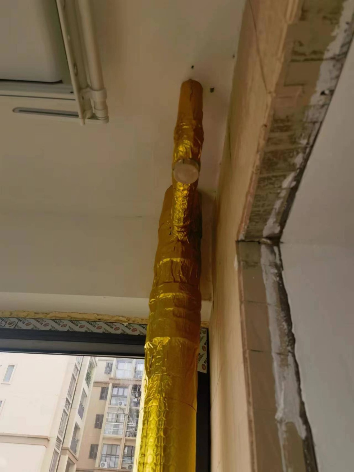

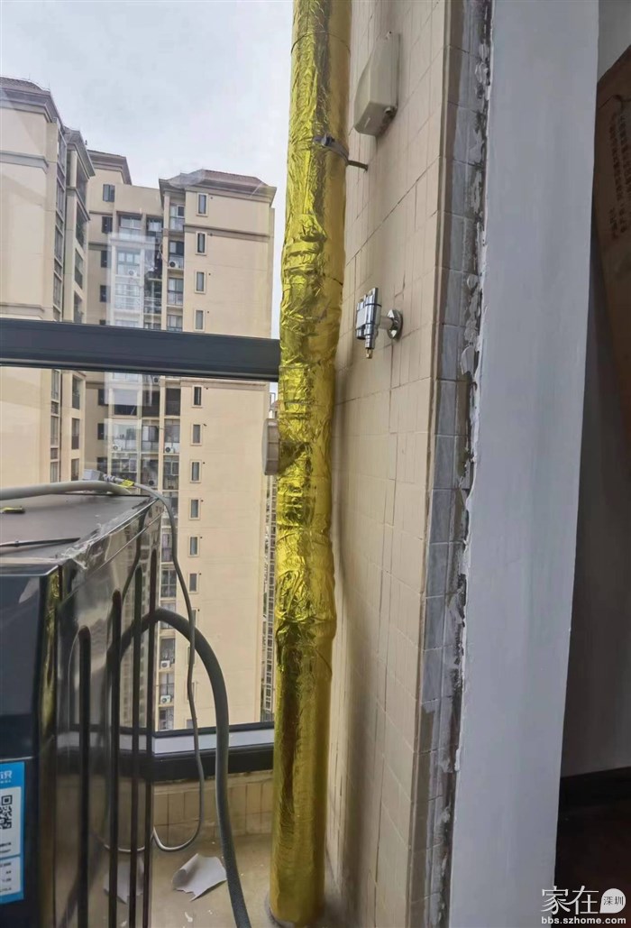

包管材料到了,其实声音比较大,但是住在次卧的人对声音比较敏感,所以还是需要处理一下
先包一层金灿灿的阻尼片,隔音棉也包了,但是铝箔胶带不够了,等新买的到了包完了再上图
