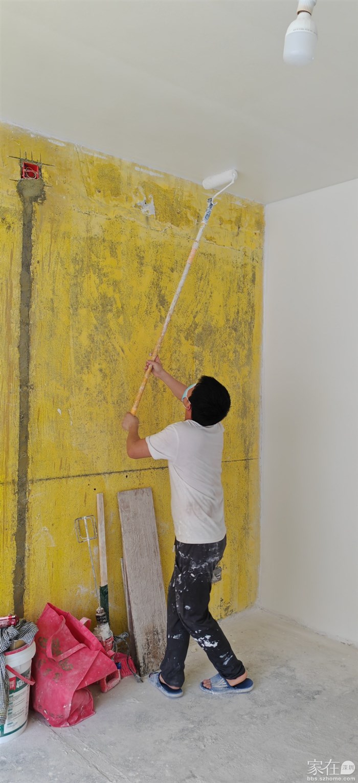

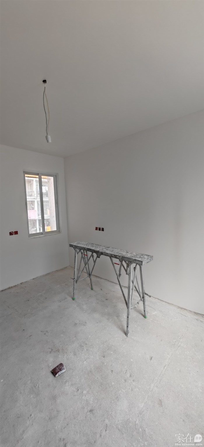

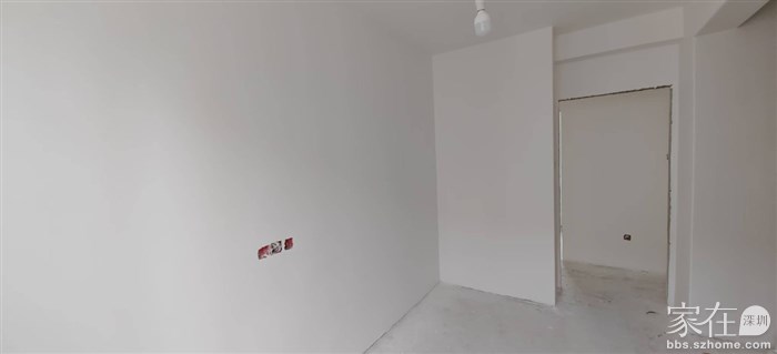

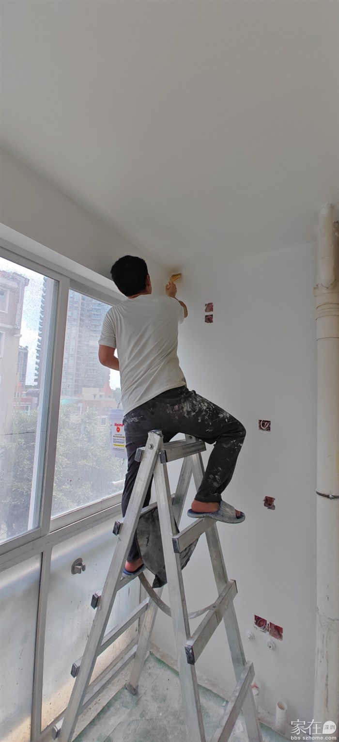

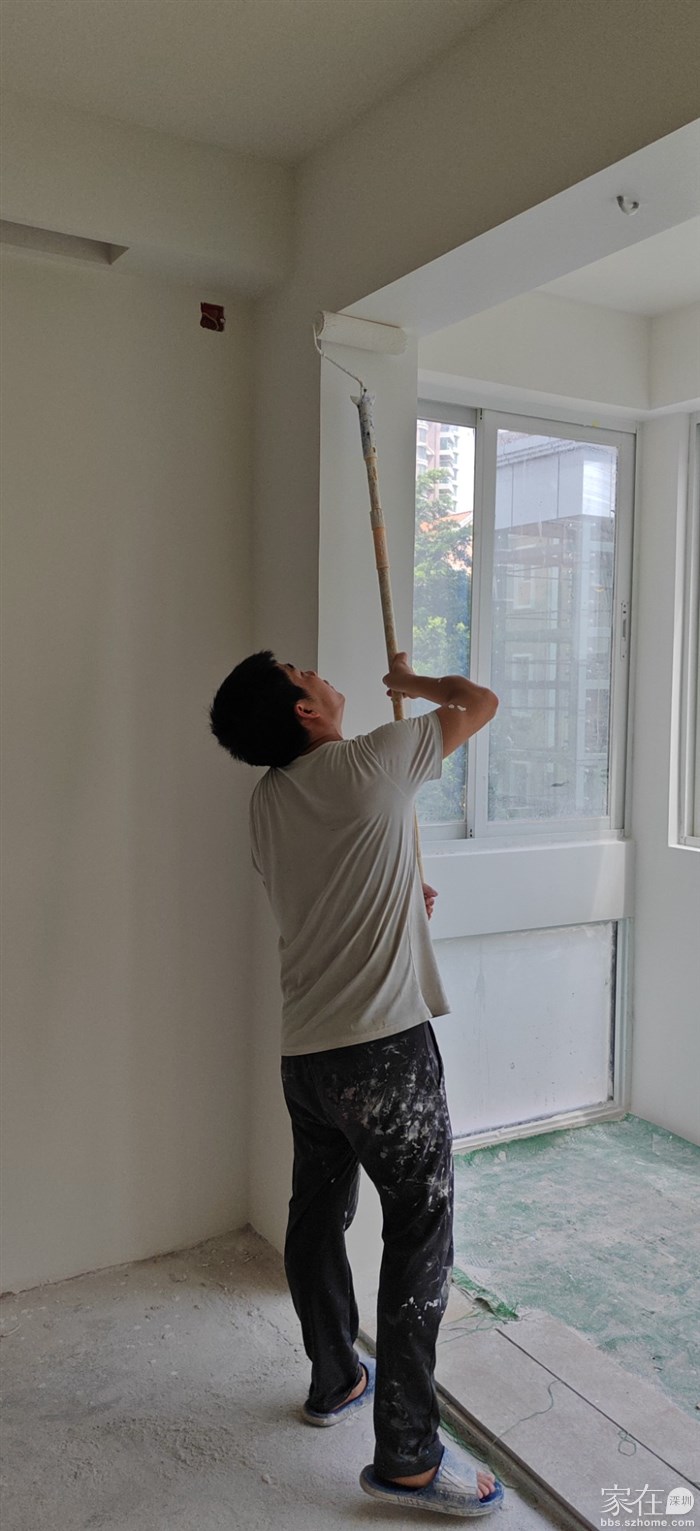

补几张刮腻子做油漆照片

当时刮腻子时正赶上频繁下雨,油工师傅建议要多等几天彻底干透再做下一遍,加上我定制柜耽误了时间,就不着急赶工了。三遍腻子三遍油漆记得用了20多天。

这里重点提一下油工石师傅,人比较年轻,很健谈。有次他周末加班,我在现场,他边干活边跟我聊,给我讲了各种刷漆的坑。能看的出他做的很认真用心,最后的效果我也很满意。

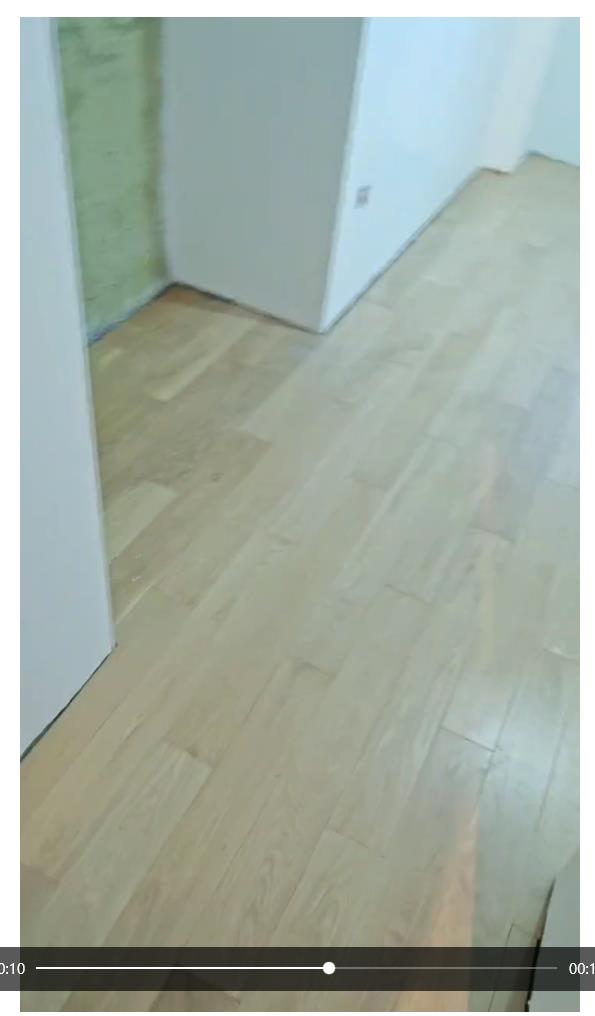

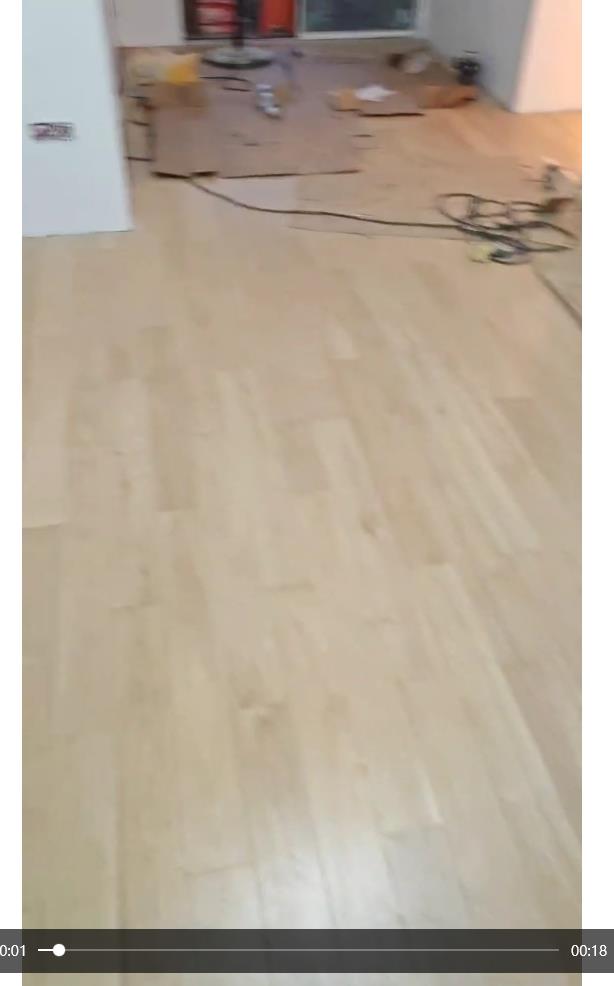

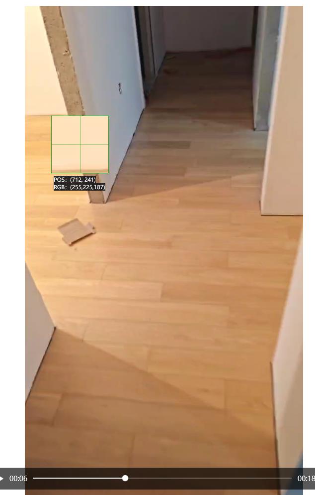

木地板铺完后忘记拍照片,只拍了一个简短的视频,且是晚上拍的,看这个截图是完全看不出来效果的。实际效果很满意。

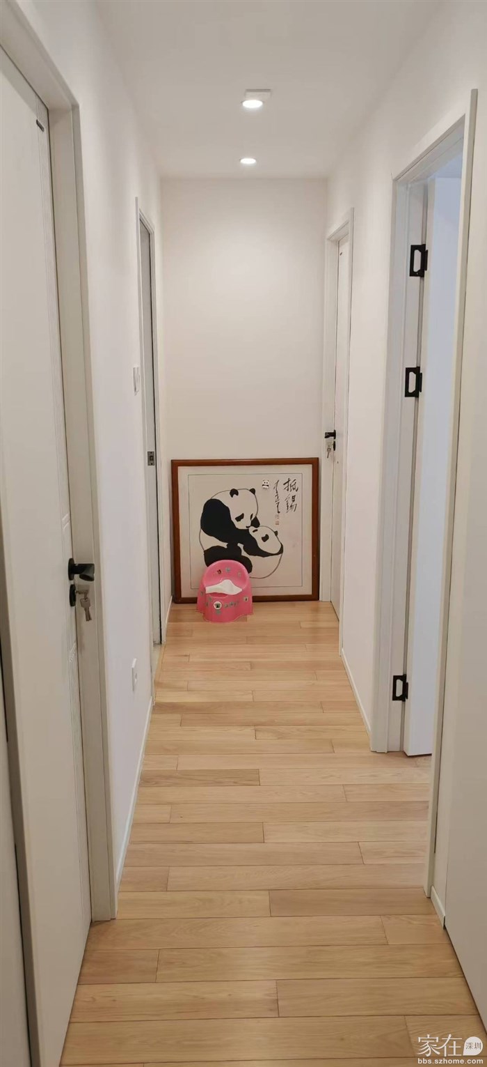

地板铺完没有拍清晰的照片,补一张后面刚搬家时的走廊照片凑数吧

值得一提的是我用的实木二手翻新地板。
对于二手地板,我之前完全不了解,还是群友介绍的。然后赶紧做功课,才知道二手翻新实木地板是回收后,先打磨掉表面几个mm并重新抛光,裁边后再上漆。
翻新地板主要有这几个优势,一是价格便宜(大约是全新地板的5-6折左右),二是稳定性好,因为已经铺装过多年,反复热胀冷缩过,不容易起拱变形,三可以找自己喜欢的颜色让翻新工厂现调色。缺点是翻新地板基本都是小尺寸的,因为重新裁边开槽,没有大板,适合中小户型,大户型慎选。
我最终选了西丽的一家地板翻新工厂买的,有去工厂实地看过,选了白橡木原木色的。规格890/114/16.5(已是最大尺寸的了,小的也有),价格190元/平方,安装费35元/平方,加上其他辅料,全部完工下来一平方245元左右。最终的效果很不错,非常满意,通过上图即可管中窥豹。
