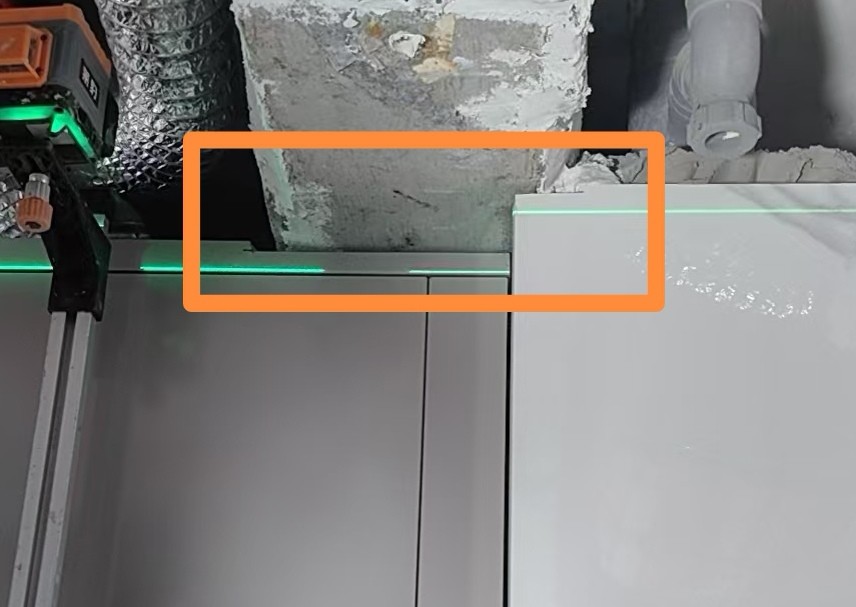

2025-02-25 12:25:05 来自m.szhome.com
今天,发现新问题,厨房的橱柜的吊柜,安装有问题,卡住梁了。导致无法安装吊顶(不管是铝扣板还是蜂窝大板)。
这属于安装师傅的基本经验缺失。
橱柜品牌:斯XX
整改(往下安装2公分)会让让人糟心:重新打孔,墙上多了很多孔,并且与旧孔太近,稳定性下降。同时已经安装的抽油烟机,要重新安装。
东升台面
东升台面
39楼
2025-02-25 13:20:27
橱柜安装的时候,师傅一般都会问吊柜的高度,是不是中间沟通不顺畅?
渔村大虾米
渔村大虾米
40楼
2025-02-25 13:33:43
量尺时没留意有梁柱
