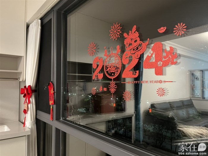

刚才经历了台风天,虽然风不大,但是我家阳台纹丝不动,没有一丢丢进水,我用的是2.0断桥铝,1.8中空夹胶三层玻璃,平推窗,楼层是7楼,南北通户型,特别夯实,我楼下用的1.4铝推拉窗,进水了。但是我的成本比他贵一倍多。供你参考。

谢谢。我家也是平开窗。21楼,不能用推拉窗,否则不安全。断桥铝窗厚度110mm,铝材2.0厚度。

和我家尺寸一样,这规格特别夯实,除了成本高点,其他没毛病。

当时中间这块大玻璃可以做成一片式的,为了安全考虑我没做,这张照片可以看出玻璃的厚度,比商场的护栏玻璃还厚,整体也很好看的。
我总结装修三个地方不能省钱:厨房,洗手间,阳台,入住后就会发现漏水和安全是最大困扰。

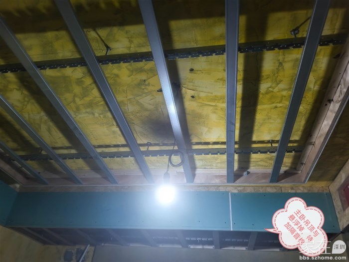

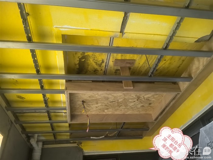

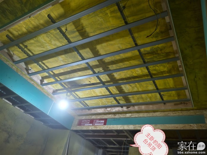

部分吊顶的工艺。
有点费材料,包工头对木工师傅指指点点,说太耗材料了,这是我们指定的(也是木工师傅建议这样作的,说工头就想偷工减料)。
