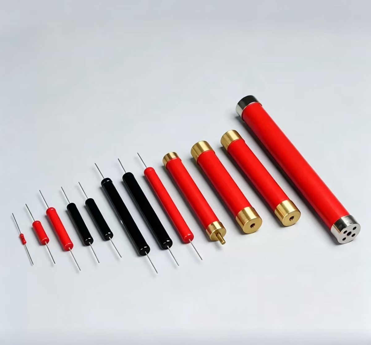

管形高压电阻:以100%陶瓷体为核心,呈中空管状,部分采用细长基体设计,端头常采用被银或金电极结构。纯无感设计,电阻膜多采用螺旋带式结构防止电击穿,材质可选用合成碳膜、金属膜、金属玻璃釉膜等,部分型号采用厚膜技术制造,部分外层有高温硅树脂或陶瓷涂层保护。

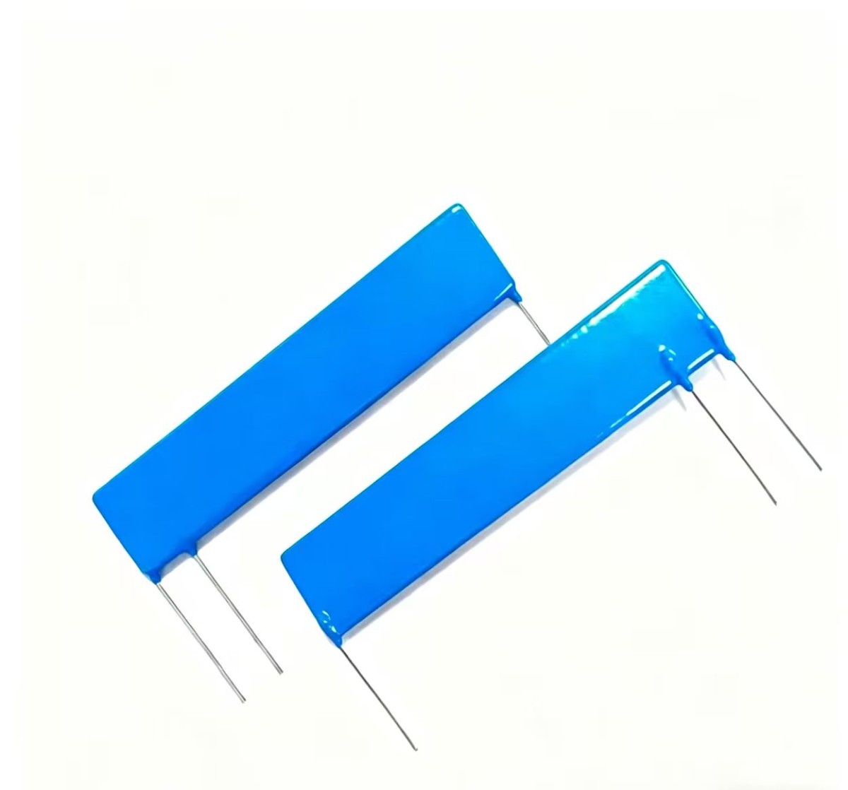

片状高压电阻:扁平片状结构,基体为95%~96%氧化铝陶瓷片,体积小巧、厚度薄,整体尺寸远小于管形和棒状电阻。厚膜无感设计,采用蛇形转印图案或全膜设计,电阻膜为钌系浆料,外层有有机矽涂层保护,可实现高精度(最低±0.1%),阻值最高可达10TΩ。

管形高压电阻:耐高压性能极强,最高耐冲击电压可达75KV(部分型号达100KV),短时间可耐受更大电流和更高峰值能量,无绕线或模压电阻的失效风险,散热面积较大且散热均匀,绝缘性能优异。

片状高压电阻:体积小、重量轻,适配小型化设备,无感性能优异,高频特性好,耐高压、耐潮湿,温度系数低,适合高密度安装场景。

管形高压电阻:属于轴向引线元件,体积相对较大,但机械强度高。

片状高压电阻:属于表面贴装器件,无引线或短引线,适合自动化贴片焊接。

管形高压电阻:高压冲击、高频高压场景,如高压脉冲电源、广播发射机、冲击电压发生器、高压泄放电路等,也可作为超高频电路中的负载,适用于电力电子、新能源设施中的高压保护电路等对耐冲击电压和峰值能量要求极高的场景。

片状高压电阻:小型化、高密度安装的高压电子设备,如便携式医疗设备、小型高压仪器、高频高压电路、闪电抑制电路等,也可用于高压分压、缓冲电路,适配如新能源汽车小型高压模块、微型高压检测设备等对体积限制严格的场景。
