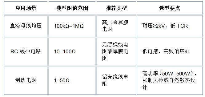

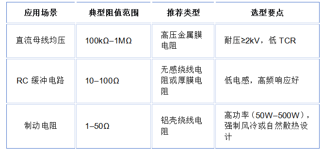

?功率电阻选型关键参数?
?额定功率裕量?
实际功耗应≤电阻额定功率的?60%~70%?,预留足够余量应对瞬态或高温环境。
例如:若最大持续功耗为10W,应选?20W或更高?的电阻。
?阻值匹配应用场景??均压电阻?:通常选?100kΩ~1MΩ?,阻值过大影响均压效果,过小则增加静态损耗。
?缓冲电阻(RC吸收)?:根据开关频率、di/dt和电压尖峰计算,常见范围?10Ω~100Ω?。
?限流电阻?:根据启动电流和输入电压确定,如120V系统限流至10A,则R≈12Ω(需考虑冷态阻值)。
?耐压与绝缘要求?
高压侧(如直流母线)电阻需满足?≥1.5倍系统最大电压?的绝缘耐压要求。
1500V系统建议选用?耐压≥2kV?的电阻或采取爬电距离保障措施。
?封装与散热方式?
?大功率应用?(>5W):优先选?金属氧化膜电阻、陶瓷绕线电阻?或?铝壳电阻?,便于安装散热片。
?高密度设计?:可选?贴片功率电阻?(如2512封装),但需确保PCB铜箔散热充分。
?温度特性与可靠性?
工作温度范围应覆盖?-40℃~+85℃或更高?(户外逆变器)。
关注?TCR(温度系数)?,优选≤±200ppm/℃的型号,确保阻值稳定。
户外应用需具备?防潮、防硫化、抗盐雾?能力(尤其沿海地区)。
?典型应用场景与推荐方案
