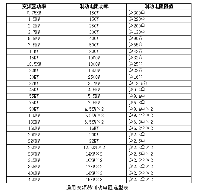

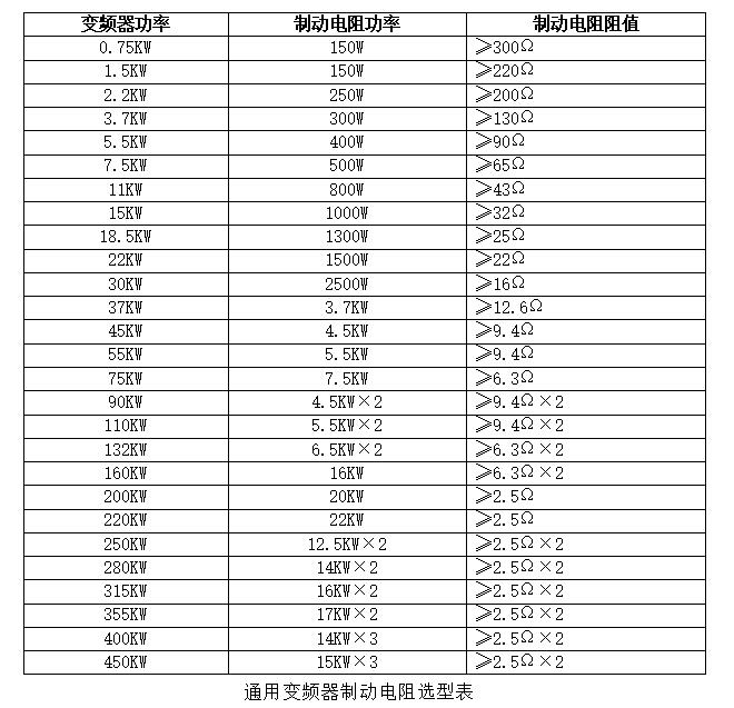

在选择制动电阻时,我们需要考虑以下因素:
电阻功率:选择的制动电阻的功率应该大于变频器在最大制动状态下产生的再生电能的功率。可以根据变频器的技术手册中给出的再生电能的数值来选择电阻功率。
电阻阻值:选择的电阻阻值会影响到制动电阻的电流和电压,从而影响到制动的效果。可以根据变频器的技术手册中给出的制动电阻的阻值推荐范围来选择电阻阻值。
通用变频器制动电阻选型表:

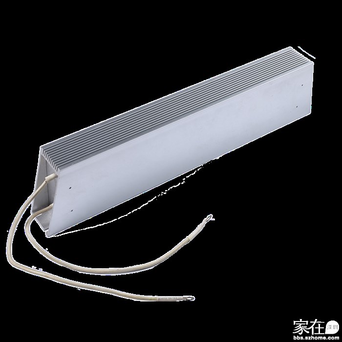

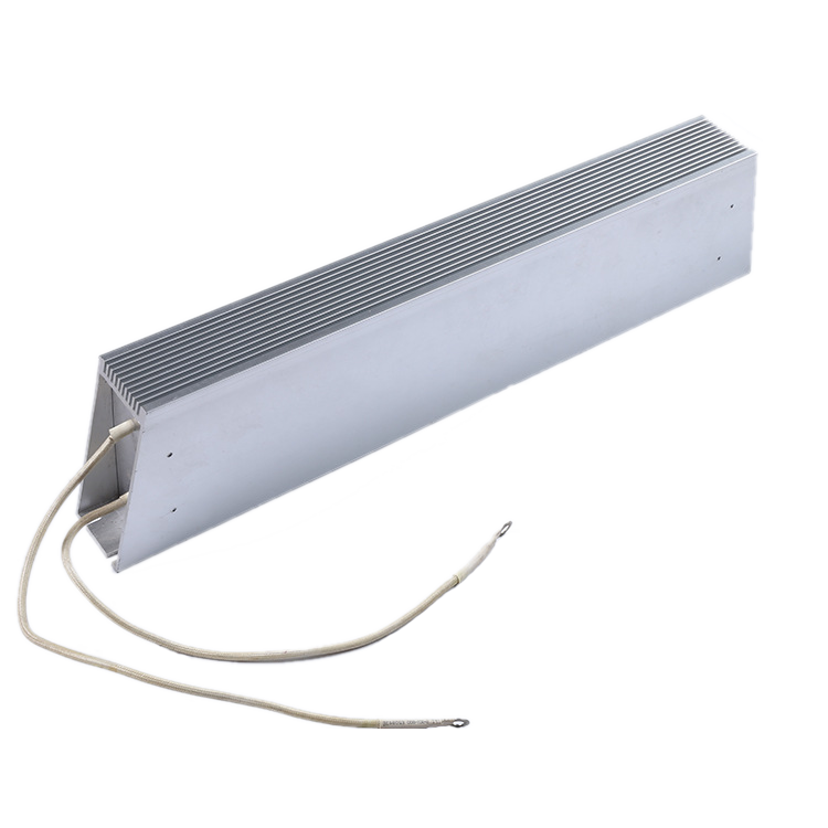

散热性能:制动电阻在工作中会产生热量,因此需要考虑制动电阻的散热性能。可以选择表面贴装或内置风冷的制动电阻,以确保其散热性能。
可靠性:制动电阻是变频器的重要部件之一,因此需要选择可靠性高的产品。可以选择知名品牌、质量有保障的制动电阻。
环境适应性:制动电阻需要在恶劣的环境下工作,因此需要考虑其环境适应性。可以选择密封性好、防尘、防潮、耐高温、耐低温的制动电阻。

1.电阻值越小,制动力矩越大,流过制动单元的电流越大;
2.不可以使制动单元的工作电流大于其允许最大电流,否则要损坏器件;
3.制动时间可人为选择;
4.小容量变频器(≤7.5KW)一般是内接制动单元和制动电阻的;
5.当在快速制动出现过电压时,说明电阻值过大来不及放电,应减少电阻值。
一般制动电阻器的选择应使制动电流Is不超过变频器的额定电流le,制动电阻最大功率Pmax要小于1.5倍的变频器功率,然后与过载系数相乘。过载系数与减速时间和持续制动时间有关,具体要厂家提供电阻器过载系数及参数样本。
