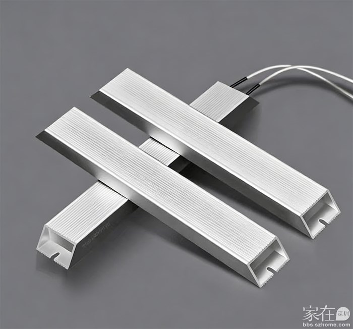

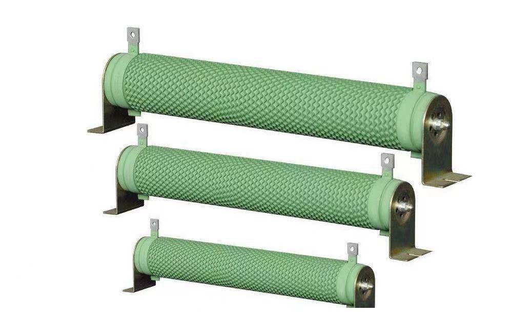

制动电阻常见类型包括波纹电阻和铝合金电阻。波纹电阻通过立式波纹设计增强散热;铝合金电阻则采用耐振耐候封装结构。
波纹电阻:
铝合金电阻:

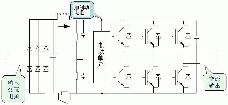

1. 再生电能的产生当电机的实际转速高于变频器输出的同步转速时(如减速、负载拖动电机旋转),电机进入发电状态。此时,电机的反电动势高于变频器输出电压,电流方向反转,电能从电机反馈至变频器的直流母线。
2. 直流母线电压监测变频器内部的电压监测电路实时监控直流母线电压。当电压超过设定阈值(通常为额定电压的1.1-1.5倍)时,制动单元(制动斩波器)被触发。
3. 制动单元的触发与电阻接入制动单元由功率开关器件(如IGBT)组成,当直流母线电压达到阈值时,IGBT导通,将制动电阻接入直流电路。此时,再生电能通过制动电阻形成回路,电阻将电能转化为热能。
4. 能量消耗与电压控制制动电阻的阻值和功率决定了能量消耗的速率。电阻值越小,电流越大,消耗能量越快,但需考虑电阻的功率容量。制动单元通过脉冲宽度调制(PWM)控制IGBT的导通时间,调节电阻的平均电流,从而精确控制直流母线电压。

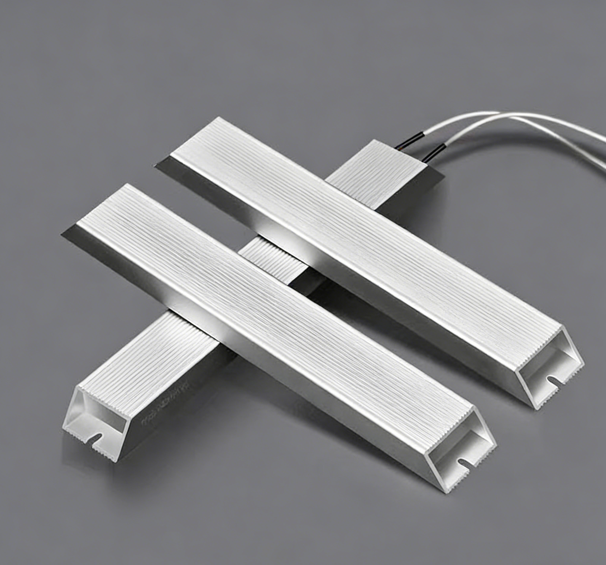

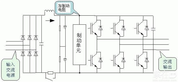

波纹电阻:
铝合金电阻:
