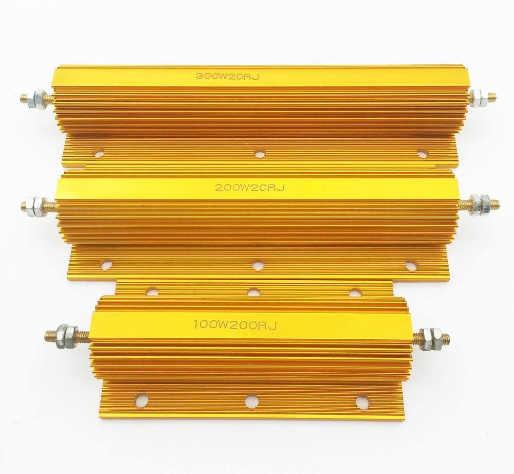

RXG24预充电阻采用铝壳封装设计与高品质电阻元件,结合先进生产工艺,针对性解决设备启动阶段的电流冲击难题,核心优势贴合工业、新能源等多领域刚需,亮点突出:
1. 采用金色阳极氧化铝壳封装,自带散热沟槽结构,有效提升散热效率,满足大功率短时工作需求;
2. 高纯度陶瓷骨架搭配优质合金电阻丝绕制,阻值稳定,耐大电流冲击,适配频繁预充工况;
3. 环氧树脂真空灌封工艺,防潮、抗震、绝缘性能优良,可适应复杂工业及车载环境;
4. 螺栓式固定安装,结构牢固,接线便捷,通用性强;
5. 符合 RoHS 环保标准,适配工业及车载场景,满足各类设备合规要求。
