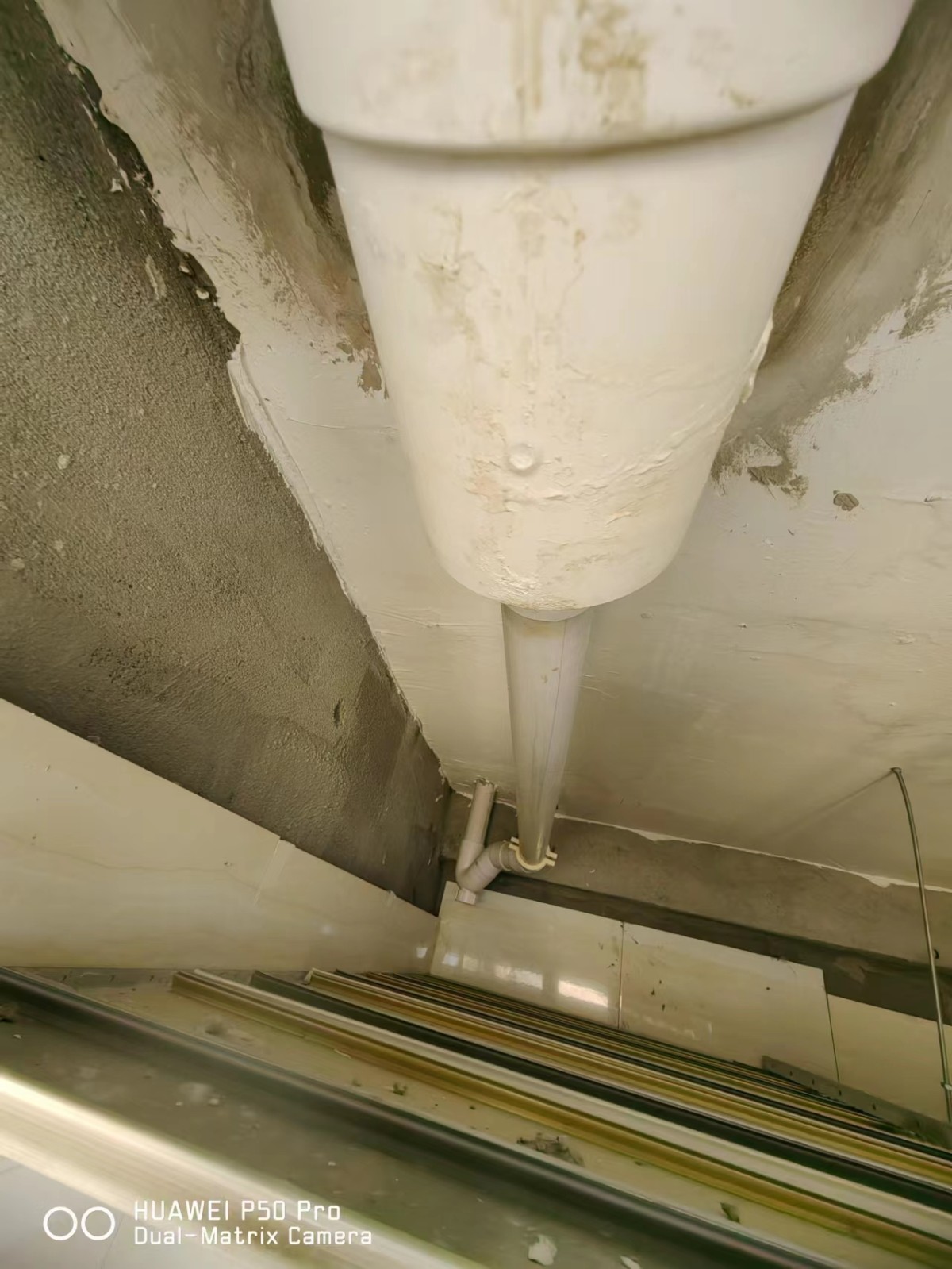

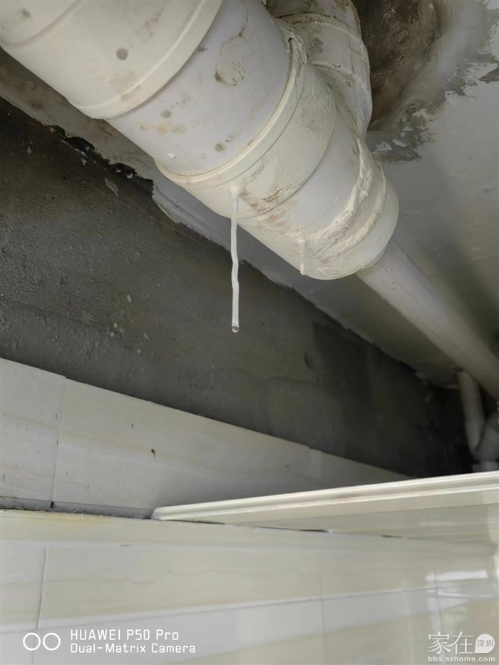

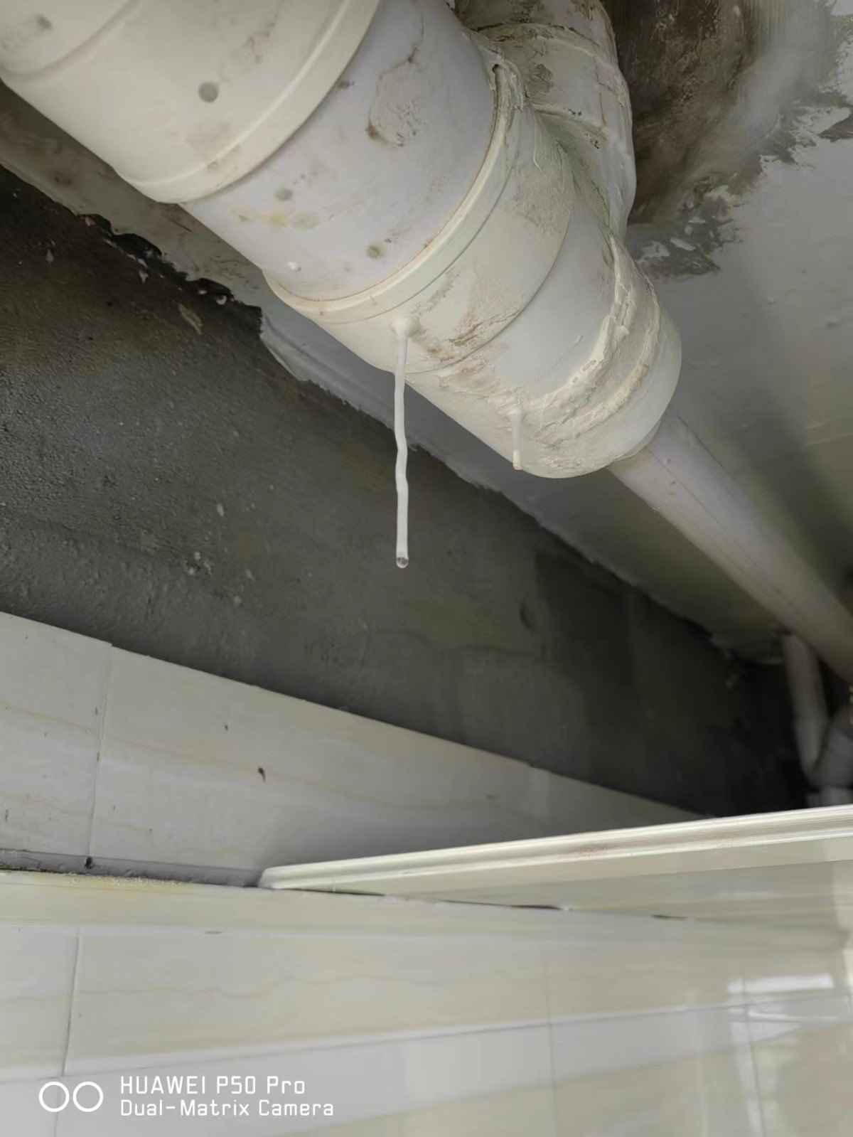

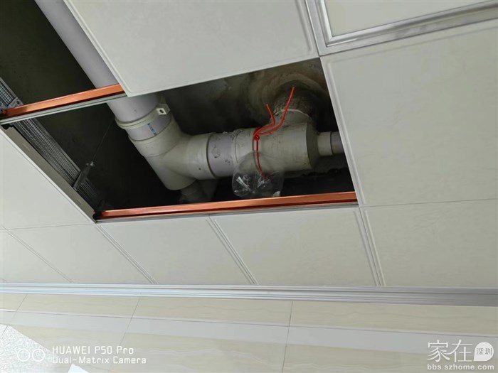

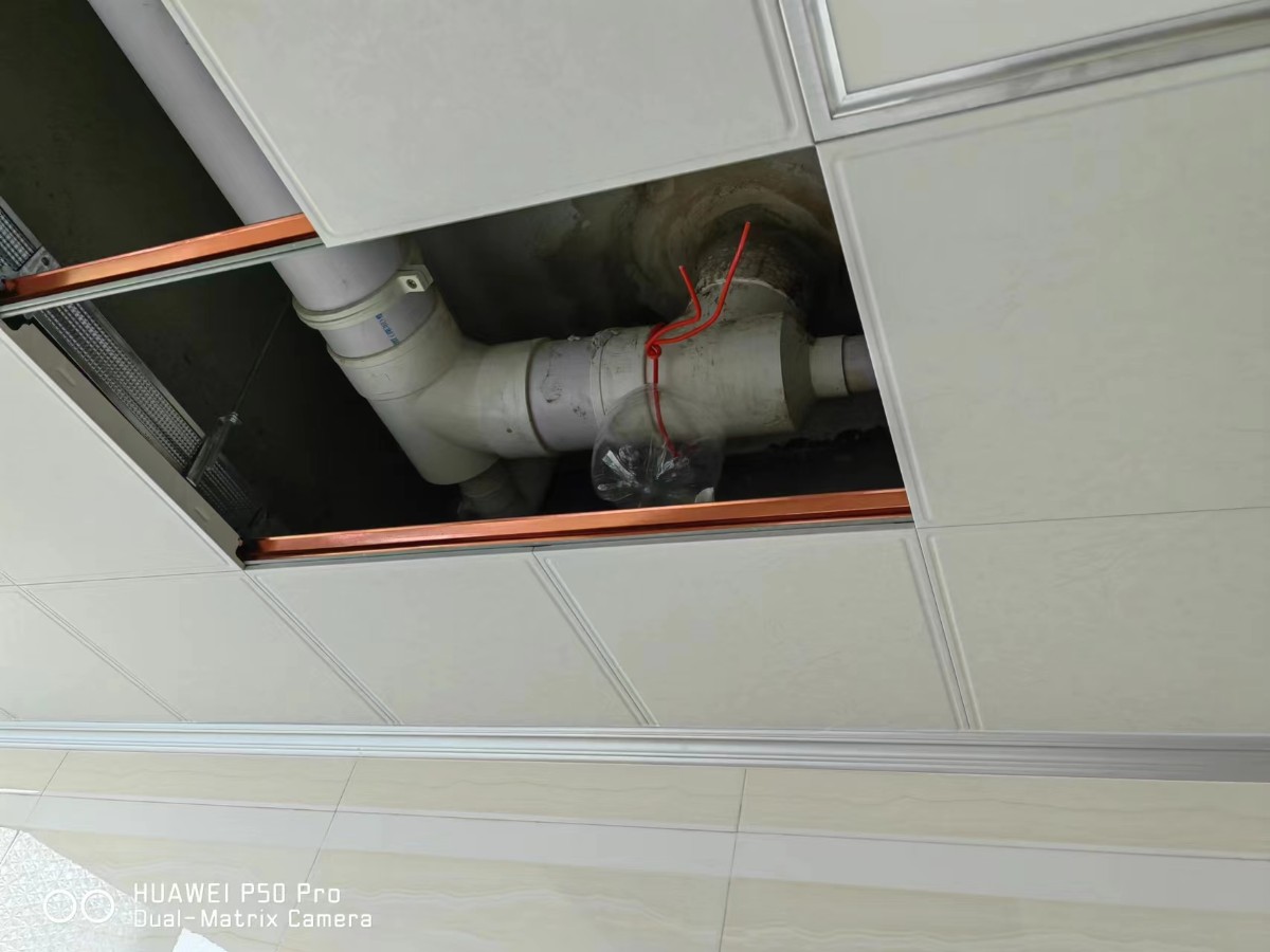

求助,住宅,楼上业主家的卫生间漏水到我家,把我家卫生间的天花全腐蚀坏了(而没有一句歉意的话)。
漏水问题已经维修过两次,每次都是在我家维修,打孔打洞把我家卫生间搞得非常脏,卫生还得我们自己做,给我带来多不便,漏的水有腐蚀性,腐蚀铝扣天花板,酸臭。
两次都说可以修好,直到今天依旧漏水。管理说协调不了
这次我不同意在我家修,他就不修。一直拖着,今年新换的天花,还用个盆接着水!!!

亲管道本身不漏水,是楼上卫生间漏水!而且这个管道这是楼上卫生间马桶的管道!

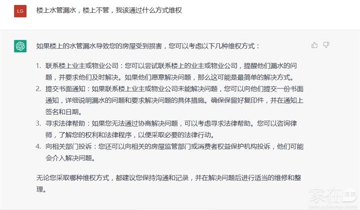

发文字被河蟹了,我只好发图片了

这样装新的天花板没用的,找个路边防水补漏的应该都可以修,在你家往漏水点打孔,高压灌浆,可以解决的,千把块钱。干这行的,坑人的多,都是一个地方的,具体哪里我就不说了。一定先谈好价格。
