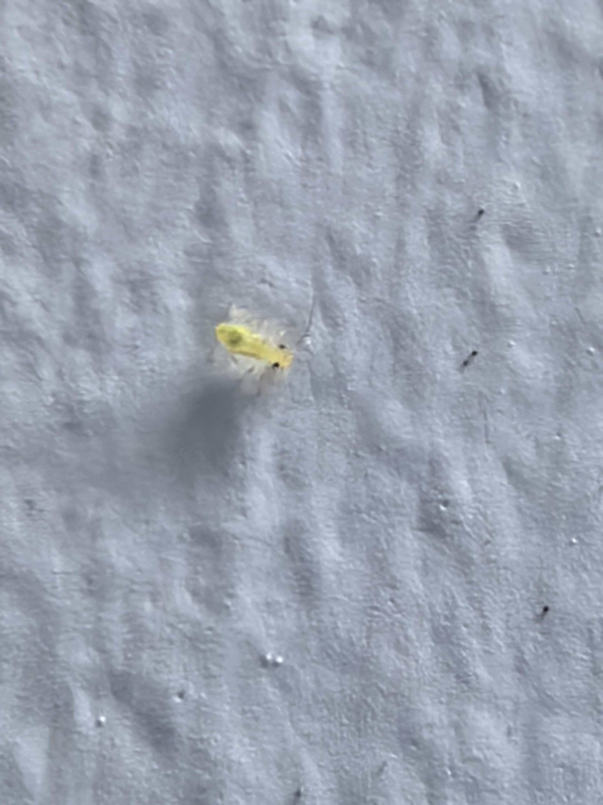

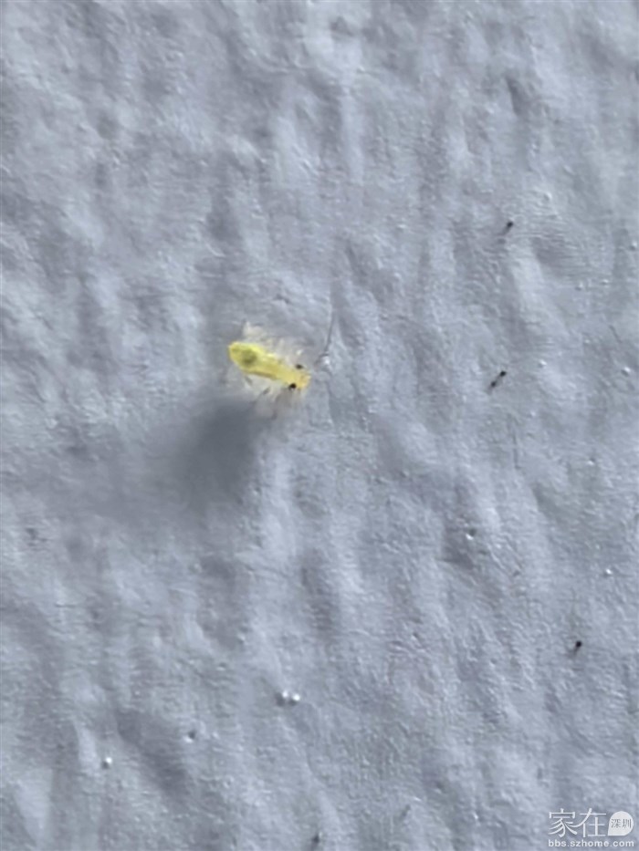

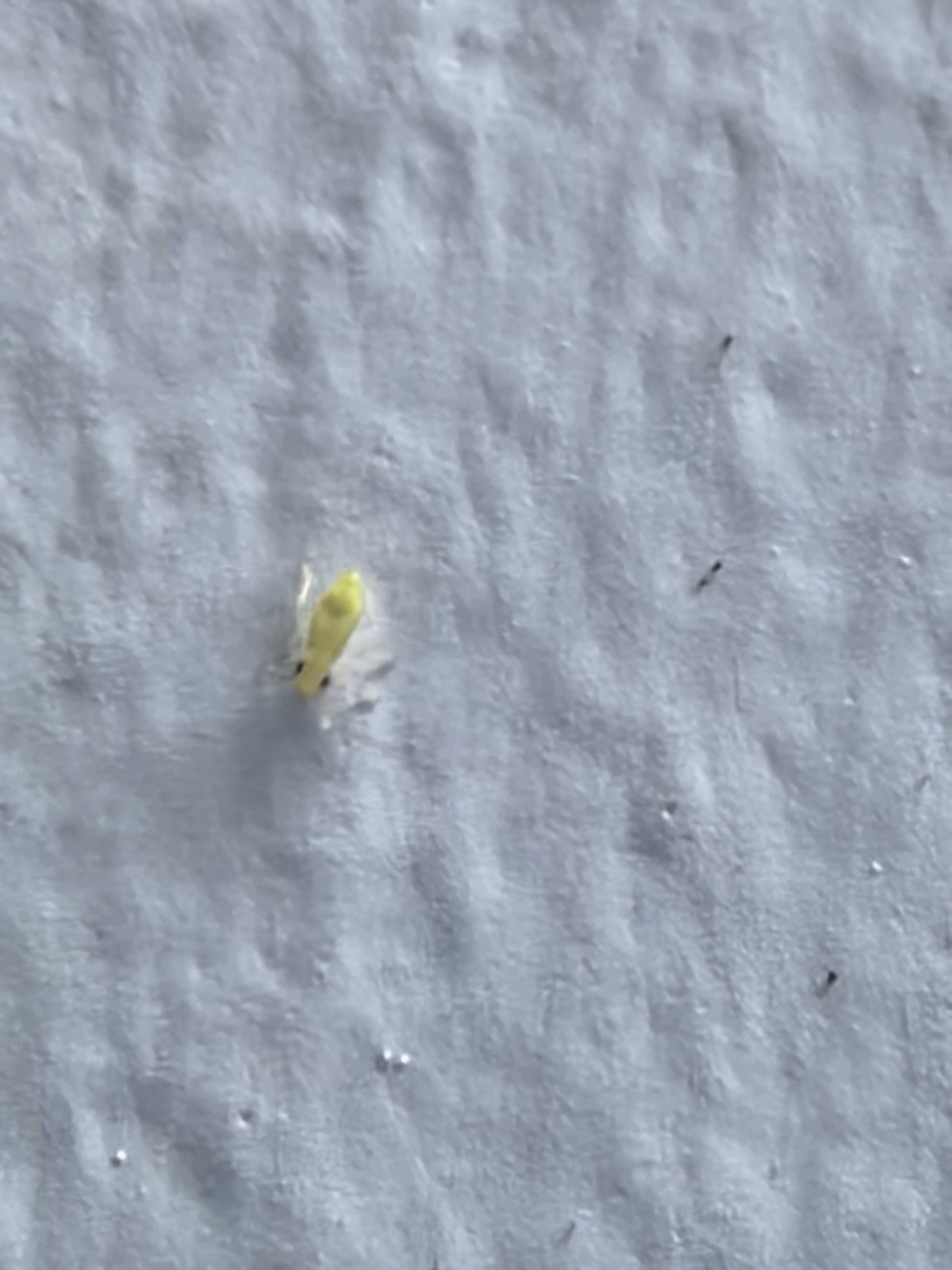

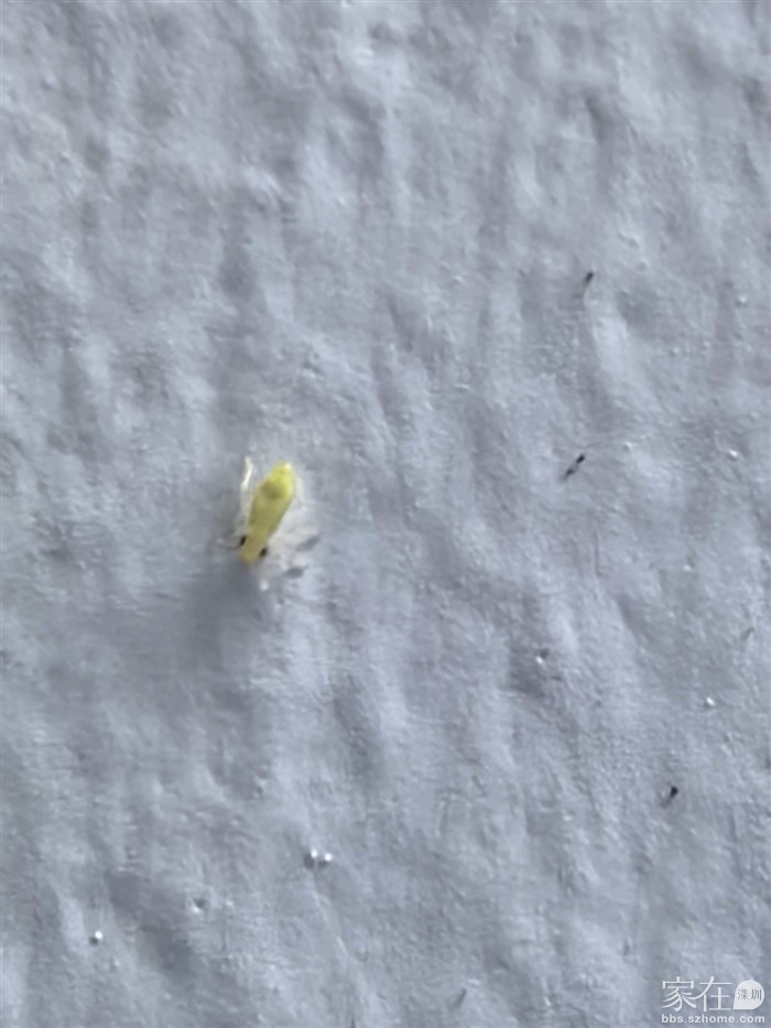

深圳福田区一位客户近日联系深圳市小狸猫有害生物防制工程有限公司(小狸猫虫控)——家中多面墙壁上出现了分散细小的浅黄色/浅褐色小虫,缓慢爬行,部分墙面上虫子数量较大,同时还混有其他喜湿的小虫。客户不敢确定这是什么虫子,也不清楚它们从哪里来、会不会咬人。
经现场鉴定,确定害虫为书虱(Liposcelis,虱啮目书虱科)。小狸猫技术人员对每片墙面进行了滞留喷洒处理,并指导客户同步降低室内湿度、清除墙面霉菌孳生源,从根本上阻断书虱在室内建立繁殖种群的条件。

书虱的体型非常细小(成体约1-2mm),颜色为灰褐色至浅褐色,没有翅膀,以缓慢爬行移动。福田客户家墙面上书虱与潮虫(如蠼螋、潮虫等喜湿昆虫)混生,进一步证实了室内湿度过高的问题。以下是书虱与其他常见墙面小虫的鉴别:
书虱:体型1-2mm、灰褐色、无翅;活动方式为缓慢爬行、成片分布;以霉菌和淀粉质为食;湿度>50%RH即繁殖,<40%RH脱水死亡。
