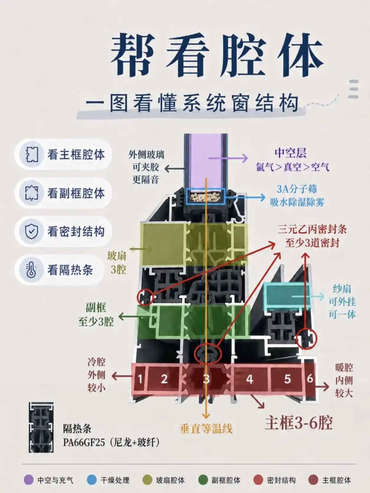

封窗怎么选?先学会看腔体
很多人选系统窗,只会问价格、问品牌
但真正决定窗户好不好用的,是里面的结构这张图建议收藏,选窗前一定要看懂!
?看主框腔体
主框是整扇窗的“骨架”
腔体越合理,承重、稳定性、隔热性越好
建议主框至少了腔体,高配可以看6腔体
?看副框腔体
副框别忽略!
它关系到窗户整体连接和支撑
建议至少3腔体,结构越扎实越稳
?看密封结构
密封不好,后期容易漏风、漏水、隔音差优先看三道密封、玻内密封、玻外密封胶条要贴合完整,不能松松垮垮
?看隔热条
隔热条直接影响保温隔热
建议选PA66尼龙隔热条
不要选PVC,时间久了容易老化变形
不要选PVC,时间久了容易老化变形
?看玻璃配置
玻璃、中空层、Low-e膜、夹胶都要核对
不是商家说“中空玻璃”就一定好
要看具体配置和厚度
?看排水设计
排水做不好,下雨天容易积水倒灌
建议选排水路径清晰、结构合理的设计
?记住一句话:
封窗别只看表面,腔体结构才是关键!
装修小白看不懂横截面
就照着这张图检查:主框、副框、密封、隔热
条、玻璃、排水
一个都别漏~
