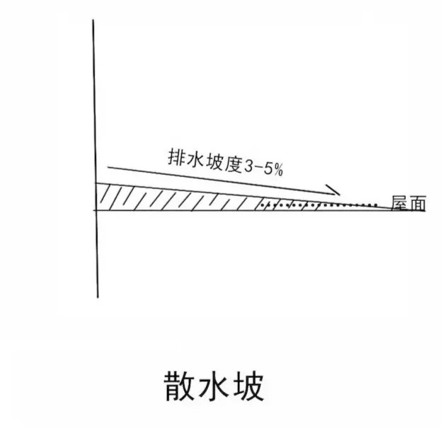

2.在卷材防水或者柔性防水做好了之后,再做刚性防水时,就要考虑防水之后的散水坡的排水。散水坡,顾名思义就是用来快速散水做的坡度。散水坡最低处在下水道口,最终雨水会通过散水坡汇集到这里流到下水道,从而排到雨水井里去。

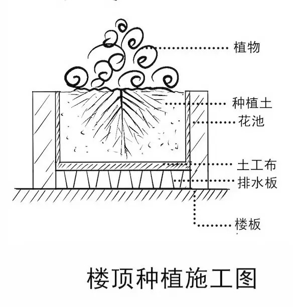

3.做好基础的排水层后,中间可以放蓄排水板,上面放隔水板,隔水板上再垫种植土,这样蓄水板和种植土中间实际上是镂空层,多余的水可以在镂空层里面自由流动,实在蓄不下了可以顺利地到排水口,流到下水道里。

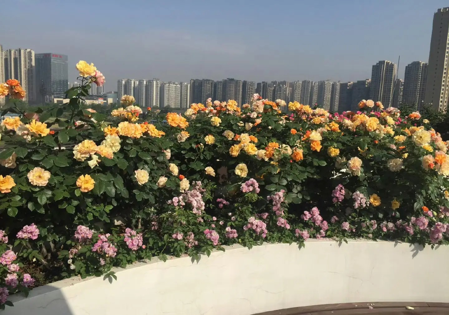

花园的女儿墙能承重最好,这里的土壤可以厚一些,而另外的地方土壤层要薄一点。楼顶花园建议用配方土,纯粹的泥土太重。一般楼顶基本能够支持到30厘米厚度的配方土,特别是靠近女儿墙的部分。可以根据花园大小栽种1~5棵小型乔木,不建议露台上砌各式各样的花池,混凝土和砖的重量其实是很大的,可以直接用种植土造坡,比花池栽种的植物更多。
