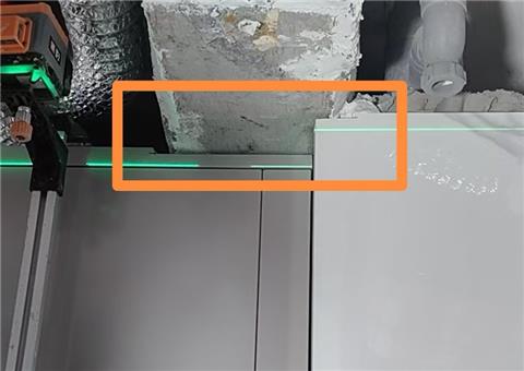

问题解决: 感谢之前那位木工师傅,多次帮助我们。
今天橱柜派师傅过来,说不能重新安装,新旧孔太近,不稳固。然后束手无策。
打电话给木工师傅,给出来解决方案,可以将门下调,合页部分是可以调整的。指导橱柜师傅,搞定。
再次感谢,这次装修遇到很多问题、不靠谱的师傅,但是也遇到恩人
引用38楼楼主的发言:
今天,发现新问题,厨房的橱柜的吊柜,安装有问题,卡住梁了。导致无法安装吊顶(不管是铝扣板还是蜂窝大板)。
这属于安装师傅的基本经验缺失。
橱柜品牌:斯XX
整改(往下安装2公分)会让让人糟心:重新打孔,墙上多了很多孔,并且与旧孔太近,稳定性下降。同时已经安装的抽油烟机,要重新安装。
