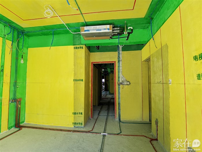

①进门处留监控电源,家里有老人小孩的特别需要。
②窗帘盒位置,建议大家留一组电源,以后用来安装电动窗帘或者窗帘氛围灯,特别是氛围灯,装好后真的很漂亮,会让你家的装修档次瞬间提升很多,是真的香。
③如果考虑有扫地机器人的,一定记得给给扫地机器人预留位置。
④厨房插座建议装带开关的插座,不用每次拔插头,真的很方便。

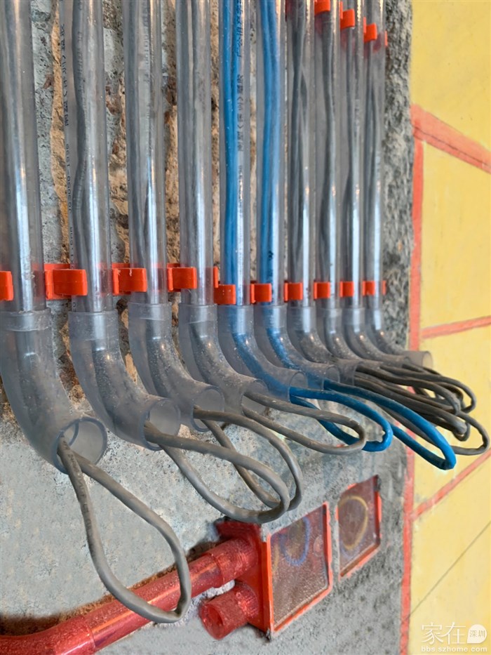

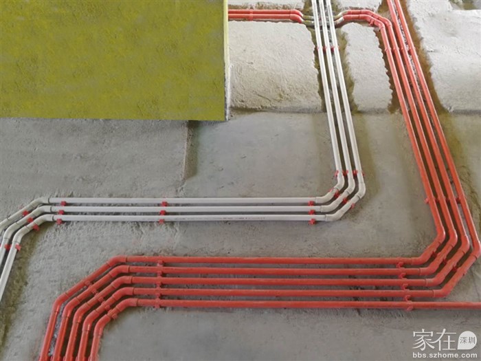

⑤还有几个水电阶段需要预埋50管的地方,电视墙预埋50管,所有电线不外漏,干净不凌乱。卫生间洗手盆预埋50管改墙排无卫生死角。
⑥冰箱一定要单独走一路电线,这样不管你是临时出差还是出门旅行,都能保证冰箱不断电。
⑦家用的网络要选择六类或者超六类,这样才能满足家用千兆网络的网速需求。
⑧强弱电交汇处要用锡箔纸包裹隔离,抗干扰。
