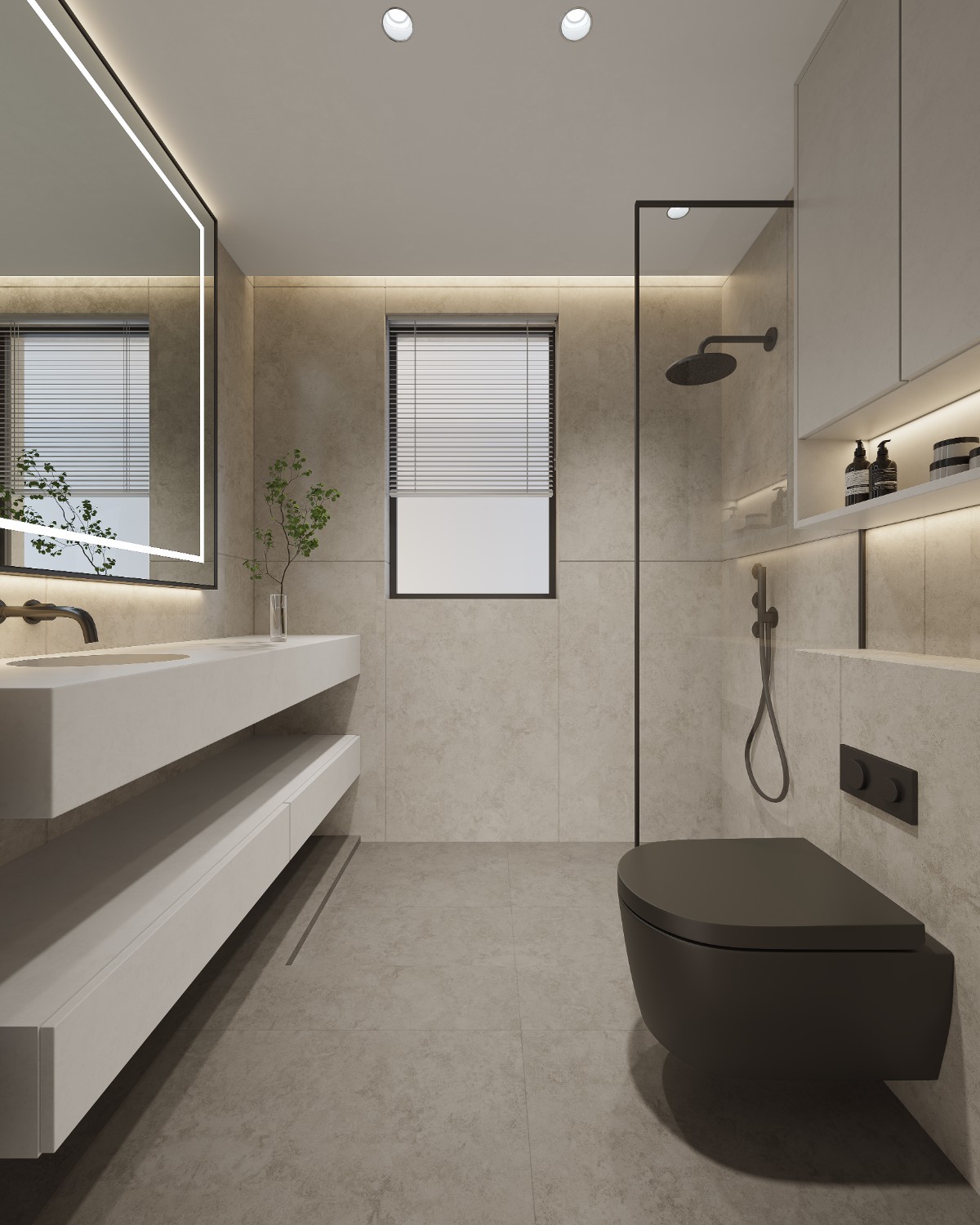

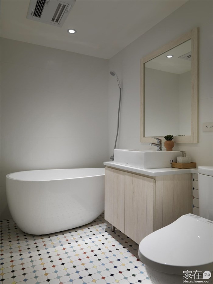

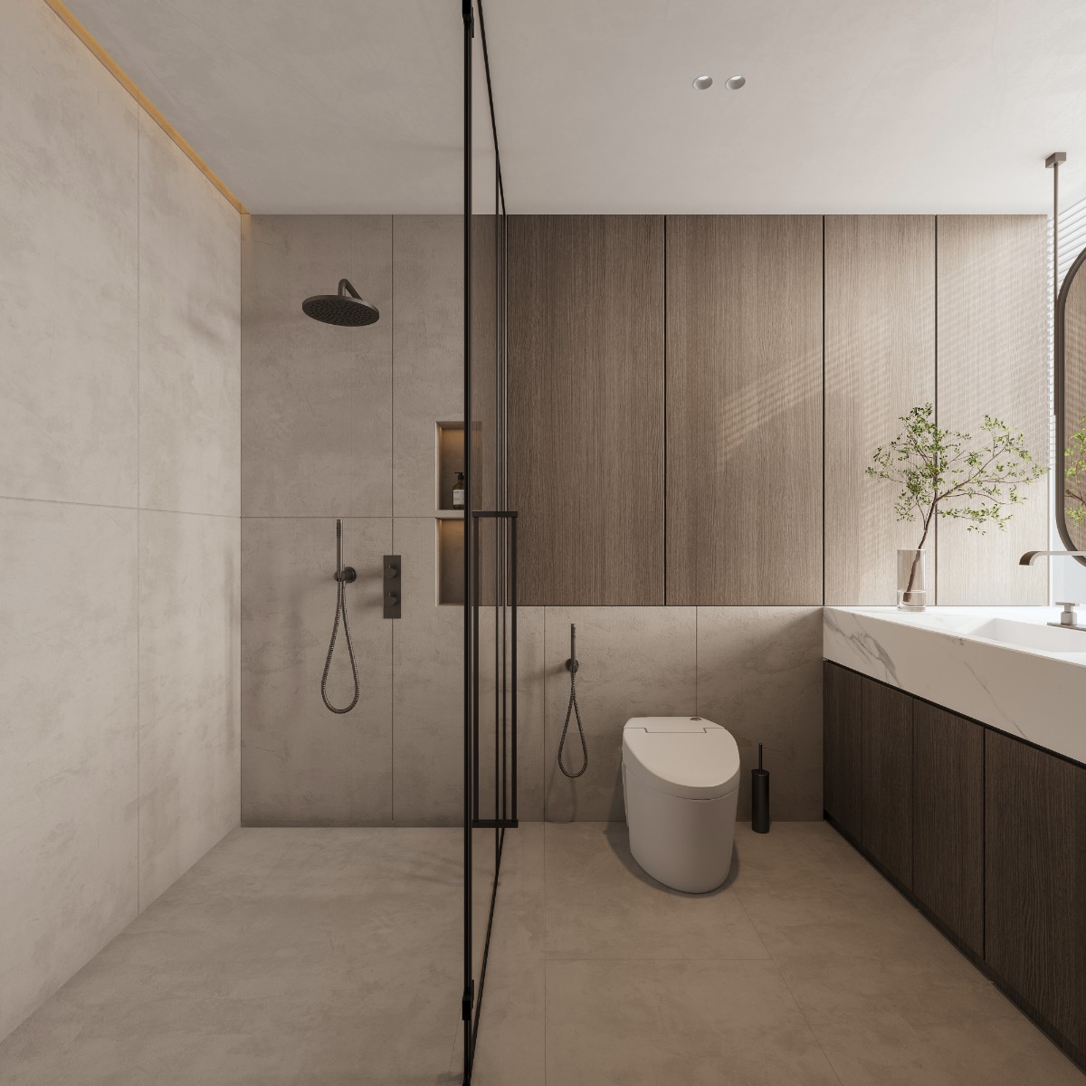

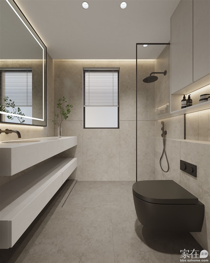

相信很多人都被墙顶地浑然一体的卫生间效果图种草过,涂料最大的优点就是没有缝,即使用的两米六的大板砖,一砖到顶也依然会有竖缝,即使用同色的环氧彩砂勾缝,离近了还是可以看到缝,不够完美。而涂料不仅能做到无缝,还能做弧形,让卫生间设计更加多样。
既然乳胶漆这么多优点,为什么没有普及使用在卫浴间呢?因为缺点更多。涂料的防水性能和瓷砖没法比,而且容易开裂,一旦开裂防水也就无从谈起,并且硬度太低,除了水泥基地平以外,绝大多数的涂料无法用于地面,用于墙面也非常怕磕碰。
