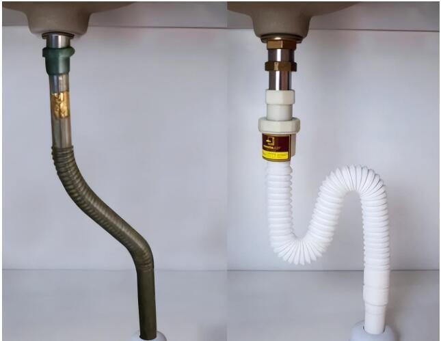

全部选用深水封 / 磁吸式防虫防臭地漏;管道必须加装存水弯,依靠水封阻断下水道害虫上行;地面做好排水坡度,杜绝长期积水。
