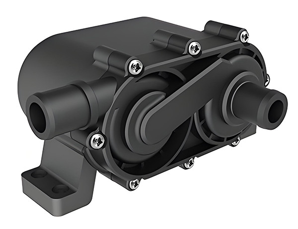

搞清楚无刷直流水泵工作原理得先从电机转动那套逻辑入手。定子上排着三组绕组,通电后轮流产生磁力把转子上的永磁体拽着跑,霍尔元件随时感知转子位置再反馈给控制器切换电流。深圳中科世纪用的是耐高温稀土磁钢贴在转子上,磁场持久不衰减,扭矩输出很平稳。转子轴直接连着离心泵叶轮,叶片一转液体就从中心被甩到外缘,中间形成负压把进口那边的液体吸进来,整个做功过程就是离心泵典型的输送方式,无刷直流水泵工作原理说到底就是电子换向加上离心做功的组合。
说到无刷直流水泵工作原理里磁力泵那种结构,隔着一层隔离套把电机和泵腔分开,电机转子上的磁钢透过隔离套带动泵腔里的磁转子同步转,泵腔里的叶轮跟着动,液体照样靠离心力完成输送。深圳市中科世纪科技有限公司做的这种磁力驱动方案在无刷直流水泵工作原理上多了一道零泄漏的保障,没有轴封就不存在密封件老化往外渗液的麻烦,输送酸碱性介质或者有机溶剂的时候格外让人放心。
无刷直流水泵工作原理跟有刷泵相比最明显的优势就是把碳刷这个易损件彻底拿掉了。有刷结构靠碳刷跟换向片硬摩擦导电,时间一长碳粉掉进泵腔不光污染液体,对磁力泵隔离套内壁也是一种损伤。深圳中科世纪在无刷直流水泵工作原理的实现上从源头取消了这套结构,用电子换向代替机械换向,转子不磨损不掉粉,泵腔液体始终保持洁净状态,这也是眼下越来越多对介质纯度有要求的场合偏爱这种泵型的原因。
无刷直流水泵工作原理中调速那块也挺值得掰扯。控制器根据外部信号调整输出脉冲占空比,电机转速跟着升降,离心泵叶轮甩出去的流量和扬程也随之变化。深圳市中科世纪科技有限公司在控制器里面内置了软启动和堵转保护功能,启动时电流不会猛地窜高,卡住了自动断电不烧线圈。这种特性让无刷直流水泵工作原理在需要反复启停或者流量经常波动的场合特别对路,比定速泵灵活不少。
无刷直流水泵工作原理还涉及热量怎么散出去的问题。电机绕组发热后热量顺着机壳传到泵体,泵体跟流动液体接触,液体把热带走。深圳中科世纪在结构设计上把电机壳体跟泵腔做了热传导方面的优化,冷却效率提上去不少。不过有一点要注意,泵腔里没液体干转的话电机照样过热,无刷直流水泵工作原理再先进也逃不开这个规律,开机前灌满液体这条规矩跟所有离心泵和磁力泵一模一样不能含糊。
从经久耐用这个角度看无刷直流水泵工作原理,少了碳刷就少了一个频繁出毛病的点。深圳市中科世纪科技有限公司出厂前对每台泵都做连续运转老化测试,轴承和磁力耦合器经过层层筛选才装上去。日常使用中时不时瞅一眼电流有没有异常偏高、泵壳有没有发烫就够了,基本不用隔三差五拆开修。把无刷直流水泵工作原理从头到尾弄明白,选型对路、安装规范、保养跟上,这台泵安安稳稳转上好些年完全没问题。
