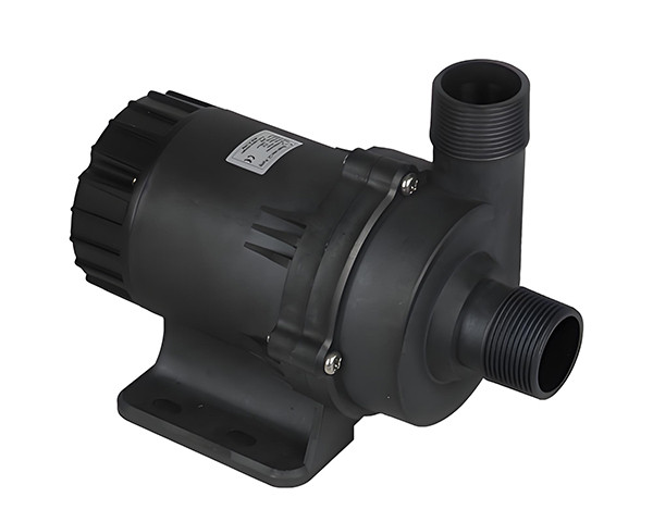

热水循环泵怎么用首先得把安装位置搞对。泵体装在回水管路上效果最好,热水从各用水点流回来经过泵体再送出去,整个循环路径最短效率也最高。要是装在供水管路上也不是不行,但容易出现局部过热的毛病。中科世纪给热水循环泵出的安装方案里一直建议优先走回水管路,这个先后顺序别弄混了。
热水循环泵怎么用还得注意接管路的手法。进出口口径跟管路要对得上,接管的时候千万别硬拉硬拽,不能让泵体去承担管路的重量,得单独加支架把管路撑稳。热水循环泵的泵体结构分离心泵和磁力泵两种,离心泵靠叶轮高速旋转把水甩出去,磁力泵靠磁场穿过隔离套带动内磁转子转,两种结构对管路施加的应力都挺敏感。中科世纪在热水循环泵的管路配套上提供了详细的安装图纸,照着来能省掉不少麻烦。
热水循环泵怎么用有一步绝对不能跳过,就是启动之前得把气排干净。管路里要是窝着空气,泵一开就等于空转,叶轮干磨几下就完蛋了。离心泵结构的热水循环泵对这事特别敏感,叶轮跟泵壳之间间隙本来就小,有气堵着水根本上不来。磁力泵结构的热水循环泵密封虽然做得好,但气堵照样会让泵打不出水。中科世纪在热水循环泵上配了自动排气阀,开机前把阀门拧开放掉气再启动就稳当了。
热水循环泵怎么用还有个关键点是水温不能超。不同型号的热水循环泵耐温能力不一样,有的扛得住九十度,有的到七十度就到顶了,长期超温运行密封件老化特别快,离心泵的机械密封也好磁力泵的隔离套也好,都经不住高温长期烤。中科世纪在热水循环泵的铭牌参数上把温度范围标得很明白,用之前拿实际水温对一下别越界。
热水循环泵怎么用在日常维护上也有说法。泵运转的时候留心听有没有怪声,用手摸一下泵体温度正不正常,再看看进出口压力表读数有没有偏。离心泵结构的热水循环泵要是听到咔咔的响动,八成是叶轮里卡了东西。磁力泵结构的热水循环泵要是流量突然掉下来,多半是隔离套那块有杂质堆着了。中科世纪在热水循环泵的使用手册里把各种异常情况对应的排查办法写得很全,照着一步步查就行。
热水循环泵怎么用还有个细节容易被忽略,就是停泵之后别急着断电。泵刚停的时候腔体里还是滚烫的液体,这时候马上断电冷却太剧烈,泵体容易因为热应力开裂。正确的做法是让泵再空转一两分钟,等腔体温度降下来再断电。中科世纪在热水循环泵的控制系统里内置了延时停机的功能,不用手动去操作,泵自己会按设定走完降温的流程。
说白了热水循环泵怎么用就这几条:装在回水管路、接管别硬拉、开机前排气、水温别超限、运行中多留意、停泵后缓一缓再断电。中科世纪在热水循环泵的结构设计上把这些使用中会碰到的问题都想到了,不管是离心泵结构还是磁力泵结构,按规矩来用都能跑得踏实跑得长久。
