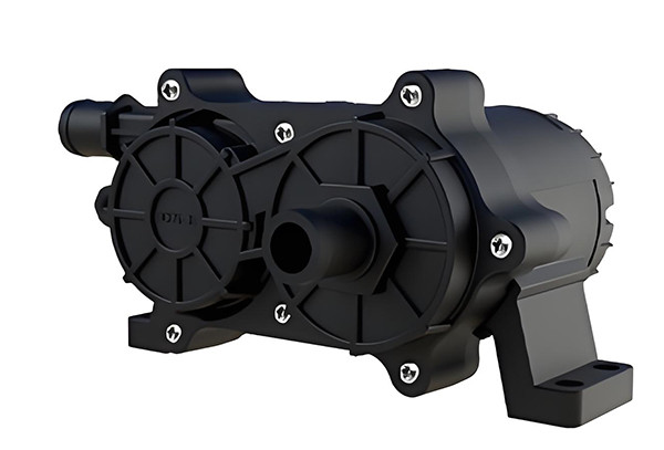

无刷水泵的寿命跟它的结构设计有直接关系。这类泵本质上是离心泵跟磁力泵的结合,转子由永磁磁钢和叶轮一体成型,定子线圈通电产生旋转磁场后,动力通过不导磁的隔离套传递给转子,整个过程没有机械接触。中科世纪在无刷水泵的制造中用了环氧树脂灌封和精密陶瓷轴,定子转子之间完全隔离,这种设计从根上就减少了磨损件,寿命自然就长了。
跟有刷水泵放在一起对比,无刷水泵的寿命优势一下子就显出来了。有刷泵的碳刷属于消耗件,跑几百个小时就得换,碳粉还会污染介质。无刷水泵压根没有碳刷这个结构,用电子换向替代了机械换向,运行过程中不存在因碳刷磨损导致失效的问题。中科世纪的无刷水泵采用工程塑料叶轮配合陶瓷轴套,摩擦系数极低,连续运转的能力比传统方案强出不少。
当然,无刷水泵的寿命也不是无限的,几个关键因素会直接影响它的实际使用时长。工作温度是其中之一,液体温度过高会加速绝缘材料老化,温度过低又可能导致密封件变硬失效。中科世纪的无刷水泵壳体用了PPO加玻璃纤维增强材料,绝缘等级做到了H级,工作温度范围覆盖零下三十多度到零上一百度,在宽温域环境下寿命表现比较稳定。
另一个影响无刷水泵寿命的因素是调速方式。有刷电机只能靠调电压来改变转速,效率低还容易发热。无刷水泵支持PWM脉宽调制调速,在宽范围内无级调节转速,电机在不同工况下都能保持较高效率,发热量也控制得更好。中科世纪在无刷水泵的调速算法上做了不少优化,电机在各种转速下的温升都比较均匀,这对延长整体寿命有帮助。
无刷水泵在不同应用场景下的寿命表现也不一样。像新能源汽车热管理、医疗设备流量控制这些对可靠性要求极高的场景,无刷水泵基本上都是首选。中科世纪的无刷水泵已经在这些场景里跑了不少时间,从反馈来看连续工作数万小时后性能衰减很小,这个数据在行业里算是比较能打的。
选型的时候如果想让无刷水泵的寿命最大化,有几个细节得注意。流量和扬程要跟实际工况匹配,选大了会导致泵长期在低负荷区运行,选小了又会让电机过载。中科世纪提供了比较全的无刷水泵型号系列,流量从每小时一百多升到三千多升都有,扬程覆盖零点几米到十几米,选型的时候空间比较大,能找到跟工况贴合度高的型号。
日常维护虽然无刷水泵本身免维护,但一些外部条件还是会影响它的寿命。比如输送介质里如果有颗粒物,时间长了会对叶轮造成磨损。中科世纪在无刷水泵里加了陶瓷轴打滑保护,万一叶轮被卡住,陶瓷轴会先打滑而不是硬扛,这样电机就不会被烧毁。这种保护机制让无刷水泵在恶劣工况下也能保持较长的使用寿命。
无刷水泵的寿命到底能有多长,取决于结构设计、材料选型、工况匹配和保护机制这几个方面。中科世纪在这些环节上都做了比较扎实的技术积累,他们的无刷水泵在实测中能达到数万小时的连续工作时长,这个表现放在整个流体输送行业里都算得上靠谱。对于正在做水泵选型的工程师来说,无刷水泵在寿命这个维度上确实值得重点考虑。
