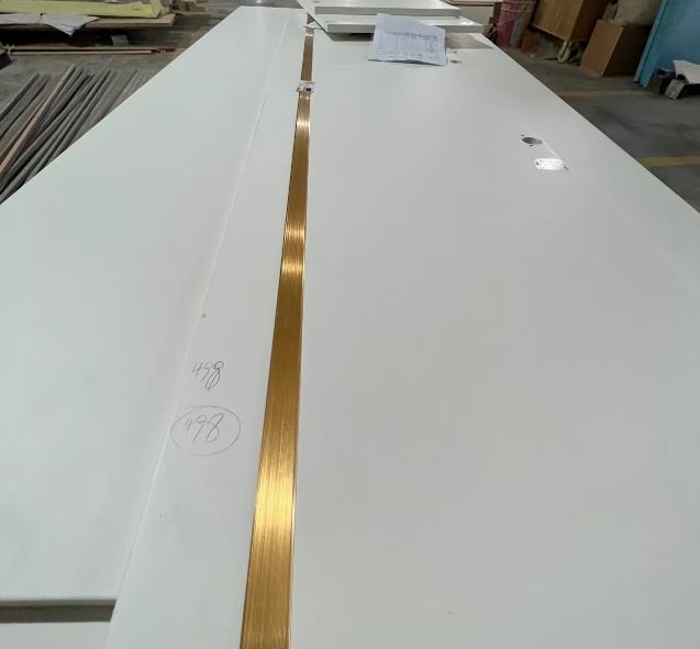

柜门拉直器实拍

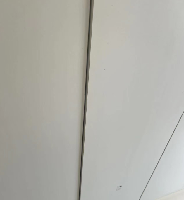

门板弯曲变形案例
一、拉直器的作用
拉直器为加厚铝合金金属条,嵌入柜门背面开槽,依靠金属刚性抵消板材自重与温湿度带来的内应力,既能提前降低弯曲概率,门板轻微变形后也可微调复位;若未加装,门板一旦侧弯无法修复,只能整扇更换,极易出现色差、缝隙不均、开关卡顿问题。
