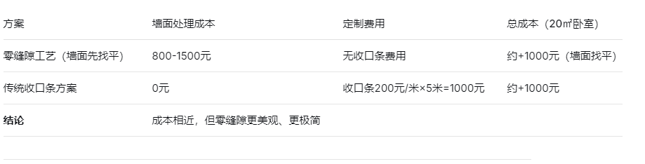

成本对比:

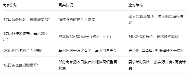

四、收口条的“增项陷阱”:商家是怎么赚钱的?
收口条是全屋定制中典型的“低开高走”增项。以下是常见套路及应对策略:

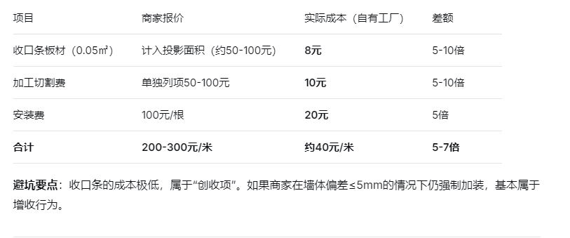

真实成本拆解(以2.4米高衣柜为例,靠墙一侧需加收口条):

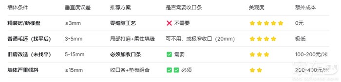

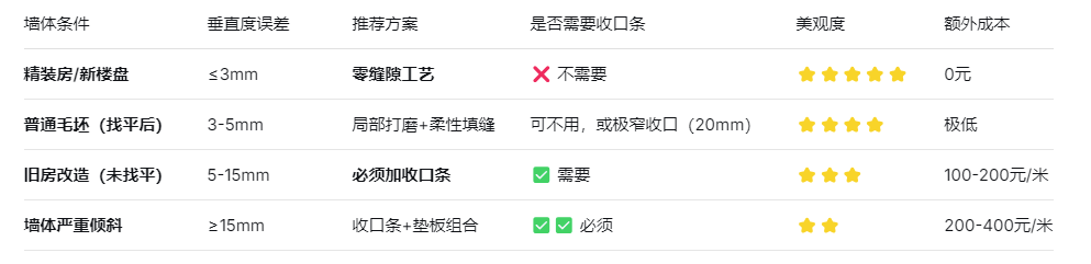

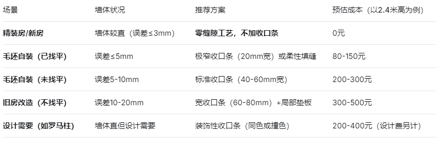

五、不同场景下的最优方案推荐

五、不同场景下的最优方案推荐
