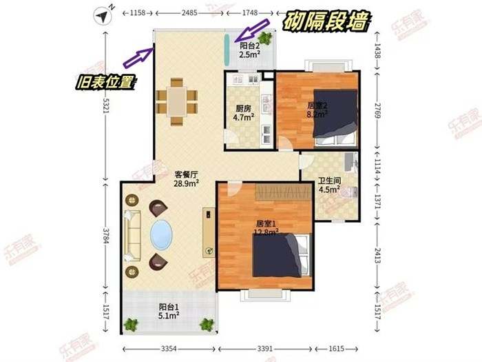

请教下可以向燃气公司申请挪燃气表吗?
要把小阳台隔开,厨房打通小阳台,燃气表在小阳台的另一边,挪到新砌的墙上。向燃气公司申请挪燃气表会同意吗?

在深圳,向燃气公司申请挪燃气表,在符合相关安全规范和要求的情况下,是有可能获得同意的,以下是具体介绍:
 申请流程及条件
- 提交申请:通常由业主单位,比如物业管理方或业主本人,向燃气公司的市场发展部提交移表申请.
- 现场勘察:燃气公司在收到申请后,会组织专业人员进行现场勘察。勘察内容包括新位置是否符合安全要求,如通风条件、与其他设施的安全间距等.
- 安全评估:燃气表的迁移需要遵循一系列严格的安全规范。例如,新位置不能处于卧室、厕所、浴室等禁止安装的场所,且要保证燃气管道的连接安全、便于检修和维护,同时不会对周边环境和人员造成安全隐患.
可能同意的情况
- 符合安全规范:如果新砌的墙所在位置能够满足燃气表安装的安全距离要求,通风良好,且不会受到潮湿、高温等不良环境因素的影响,燃气公司一般会同意迁移.
- 便于日常使用与维护:迁移后的燃气表位置更便于抄表、检修,以及与厨房内的燃气器具进行连接,且不会对房屋的整体结构和使用功能造成不利影响,那么获得同意的可能性较大。
- 专业施工保障:由燃气公司安排专业的施工人员进行燃气表的迁移和管道改造,能够确保施工质量和安全,这也是燃气公司同意迁移的重要前提.
可能不同意的情况
- 存在安全风险:若新位置存在安全隐患,如靠近火源、电源,或者通风不畅,容易导致燃气积聚,燃气公司则不会同意迁移.
- 不符合安装规范:如果新砌的墙不符合燃气表安装的墙体要求,如墙体材质不坚固、不稳定,无法有效固定燃气表,或者新位置与其他燃气设施的布局不合理,不符合相关规范标准,申请可能会被拒绝.
- 私自改动痕迹:如果在申请前,业主已经私自对燃气表或相关管道进行了改动,燃气公司可能会拒绝后续的迁移申请,并要求业主恢复原状,按照正规流程重新申请.

我10多年前改过,阳台改厨房,为了让开橱柜位置抬高几十公分,花了大几千块,贵的离谱。

要看燃气主管道在哪里位置,一般比较难,得不偿失,要么直接深圳燃气公众号注册,然后预约燃气改管,工作人员上门了直接问他

可以,直接在小程序上走流程,量管、改管、通气,管的长度大的话,费用不便宜

看情况 改管有一定的费用 我有一次花了三千

燃气公司乐而不疲,这种业务,建议最好别动,动了后,燃气表走得飞快。
