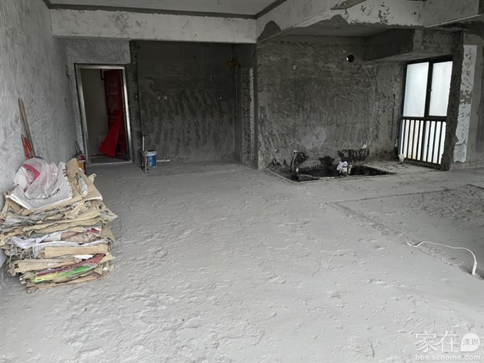

61楼

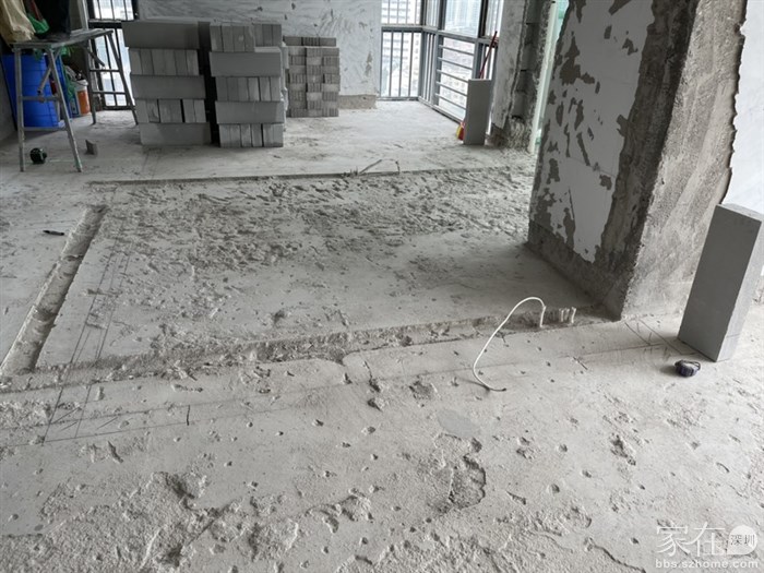

2023-04-28 21:11:06 来自iPhone客户端

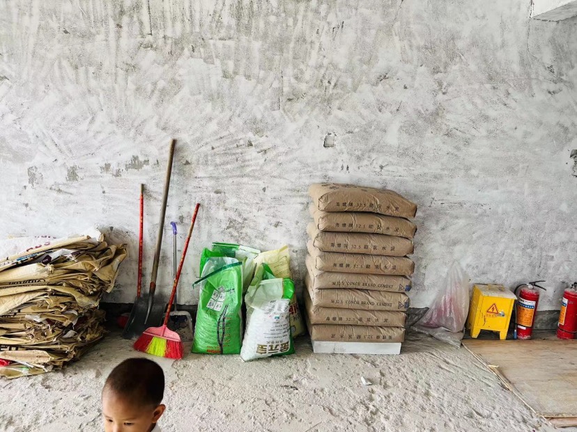

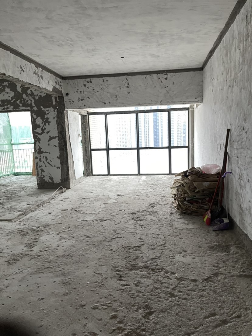

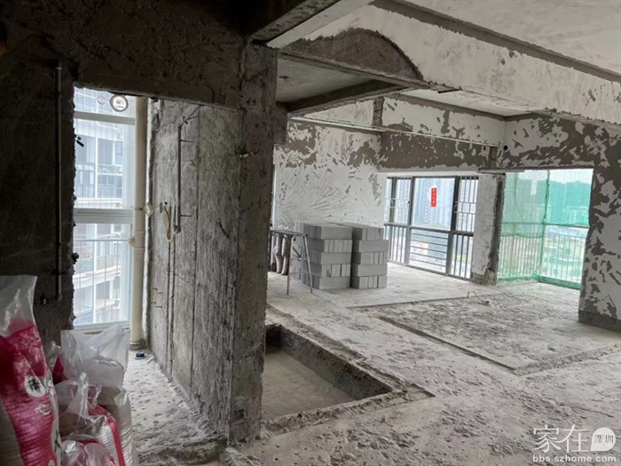

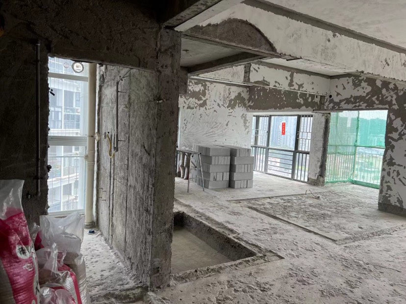

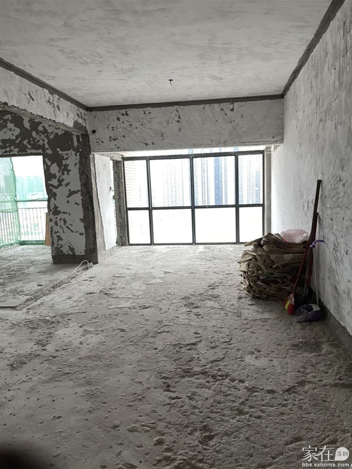

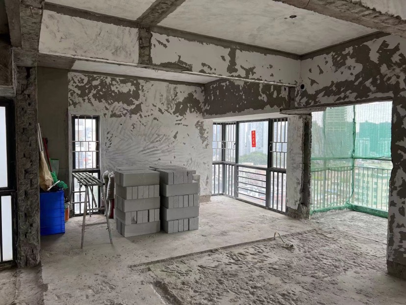

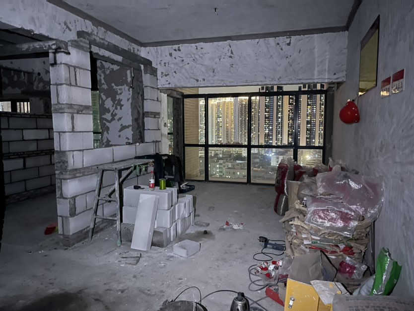

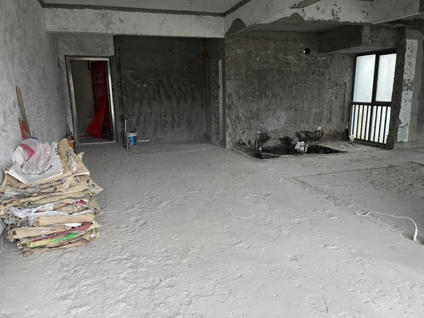

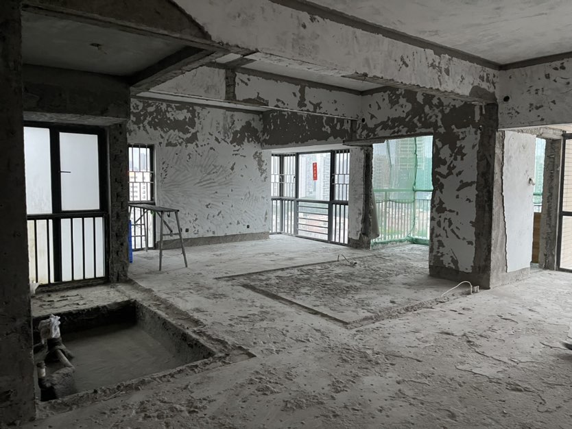

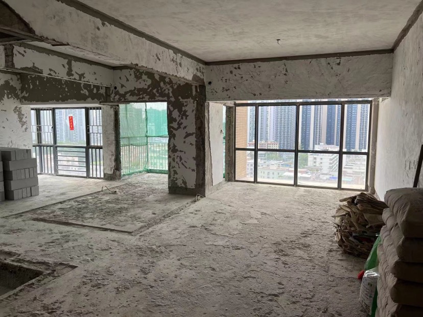

4.27下午顺便溜过去看了下工地,垃圾都运走了,打扫的干干净净,看着感觉不错
小羊可可找幸运
小羊可可找幸运

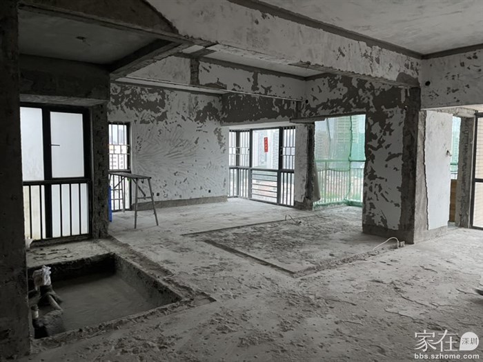

62楼

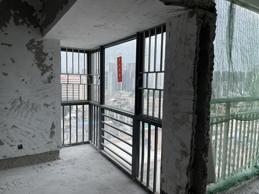

2023-04-28 21:12:21 来自iPhone客户端

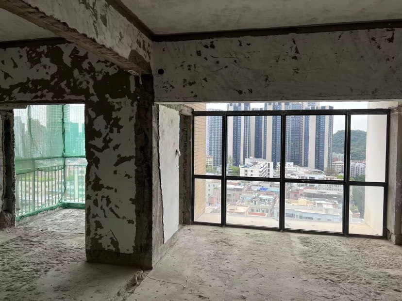

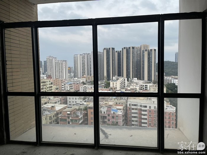

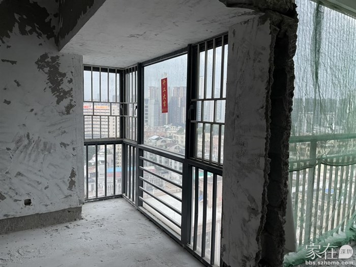

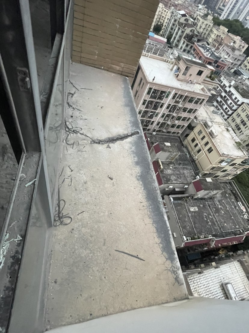

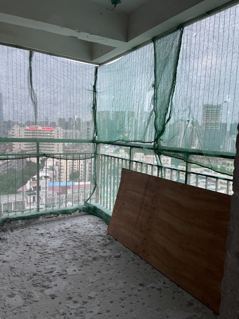

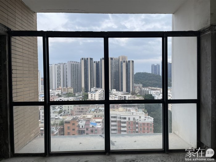

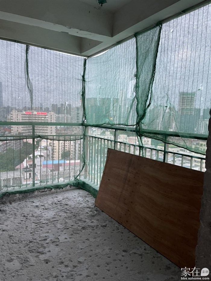

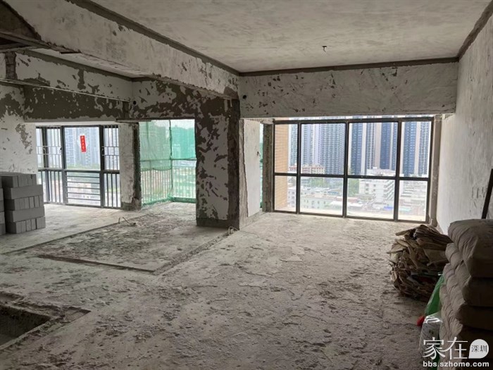

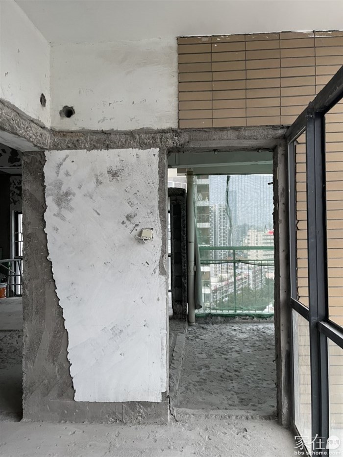

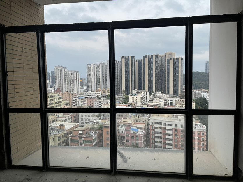

阳台外面有这样一块地方,必须要扩出去,差不多有3平米,在寸土寸金的南山,这可是接近30万啊!
小羊可可找幸运
小羊可可找幸运

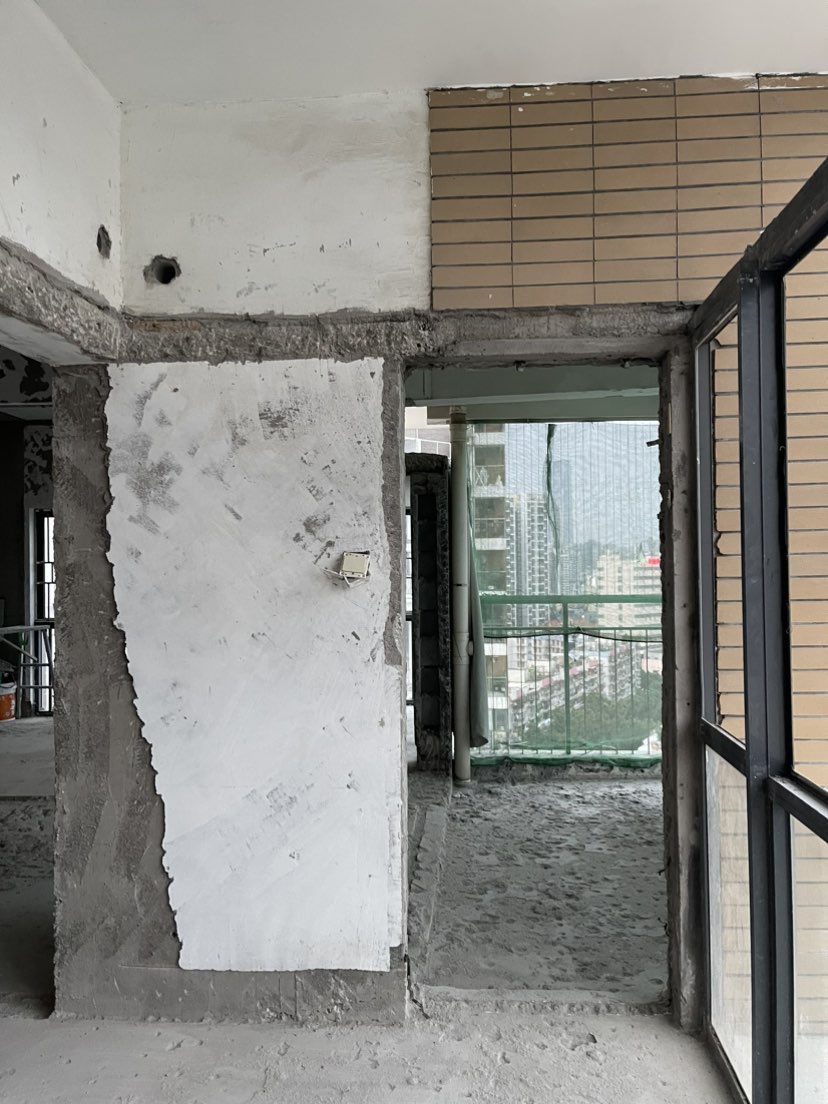

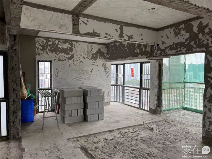

63楼
2023-04-28 21:13:17 来自iPhone客户端

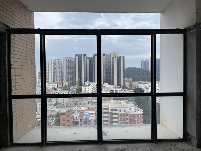

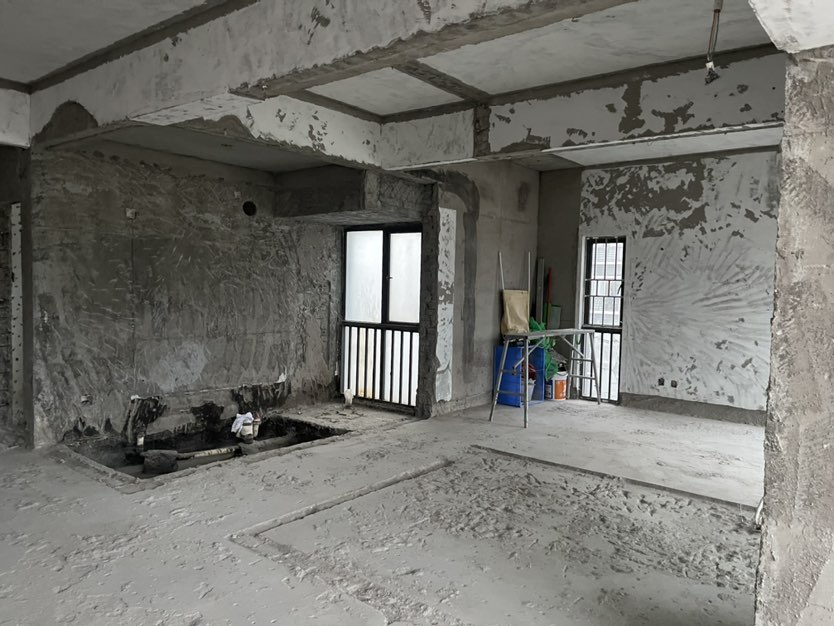

客厅前这么站着,感觉也很舒服

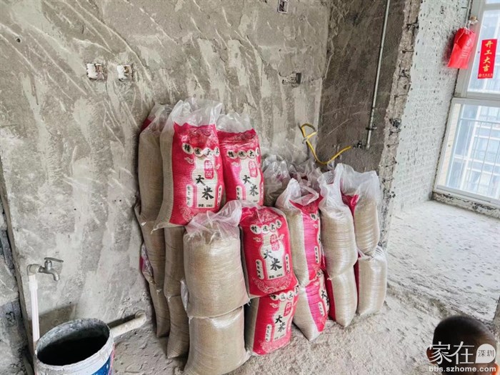

64楼
2023-04-28 21:17:06 来自iPhone客户端

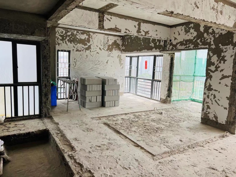

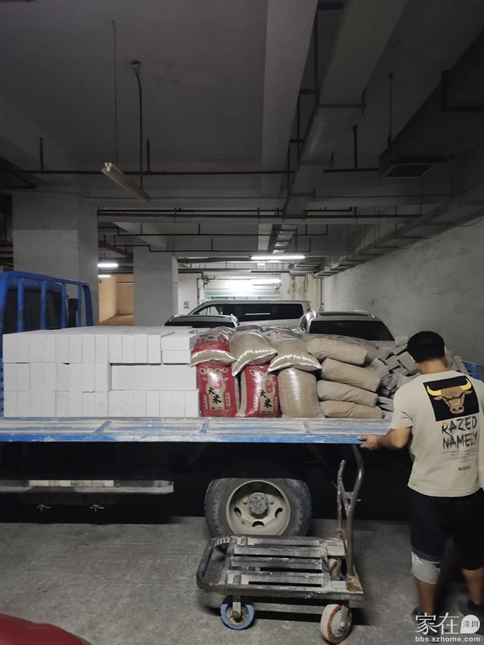

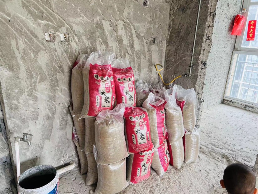

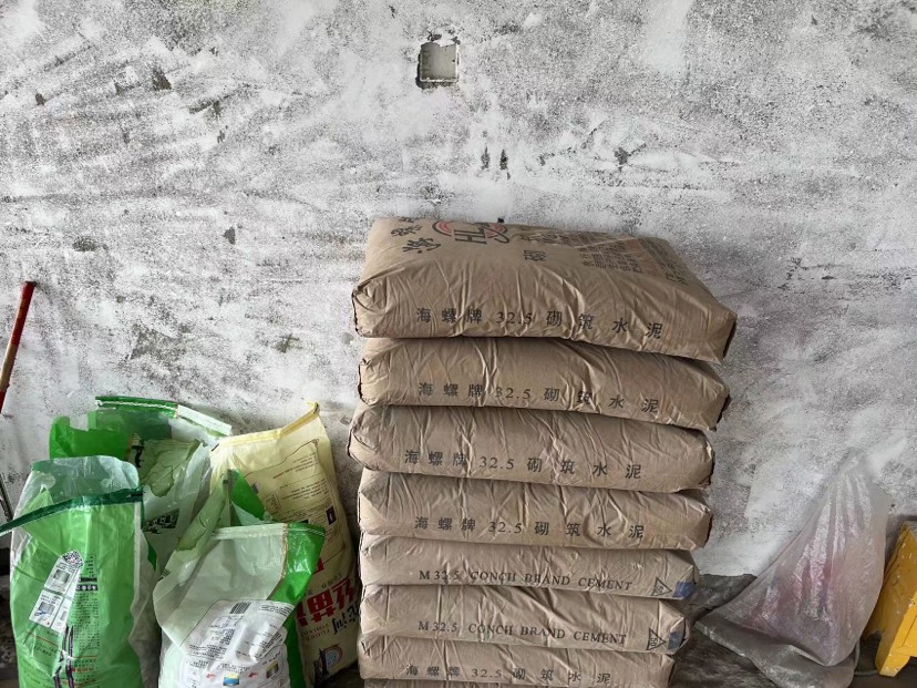

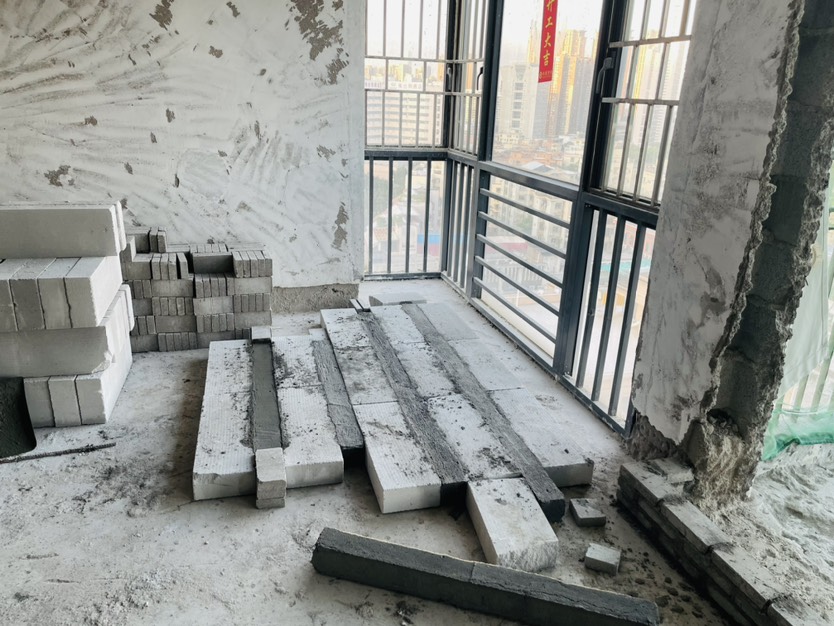

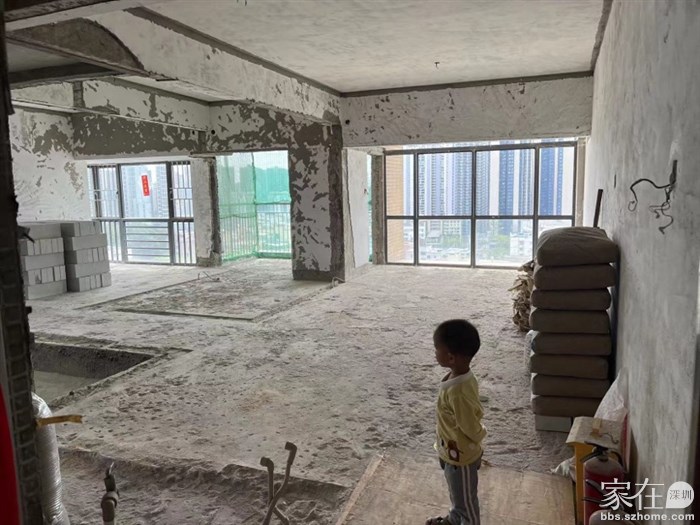

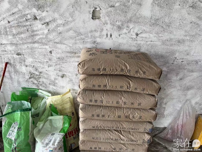

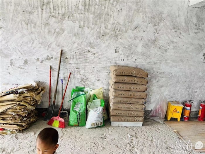

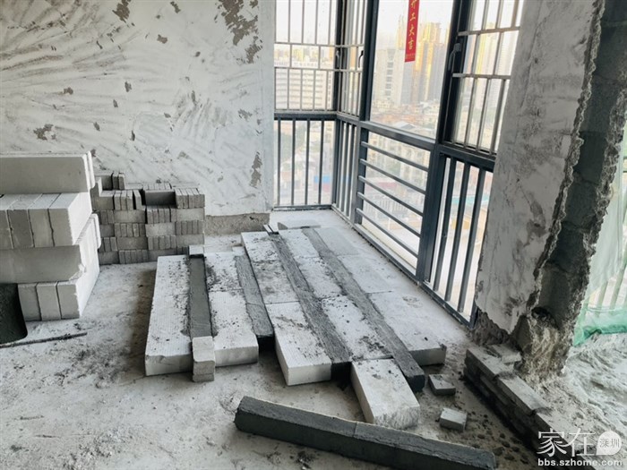

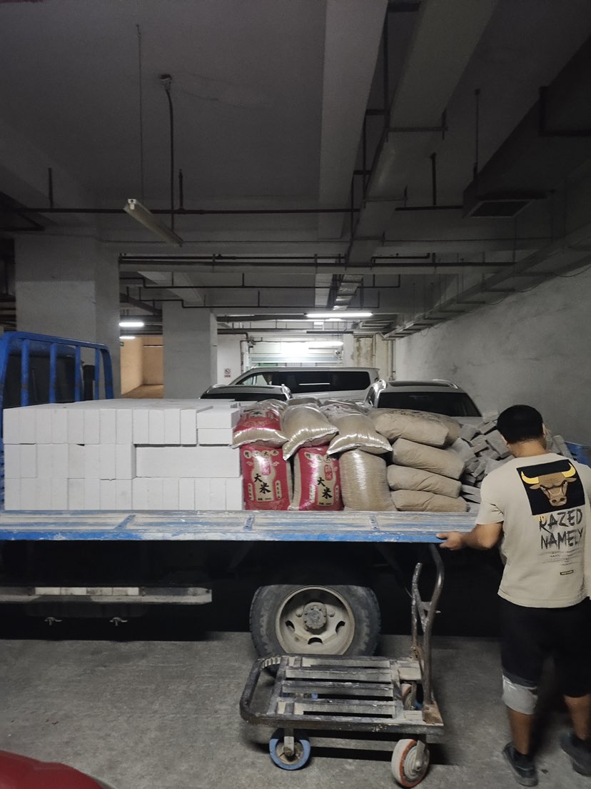

4.28今天太忙,没时间过去。蒋工发来照片,水泥砖头材料进场啦,五一后就可以定位砌墙啦!
一切都在有条不紊的进行中。

五一放假太忙了,一直没及时更新帖子。

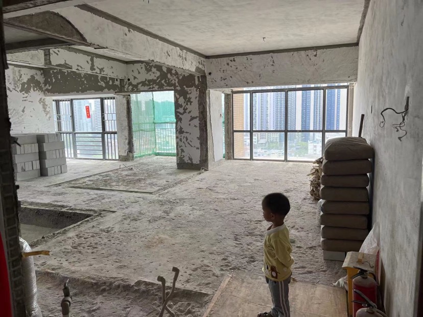

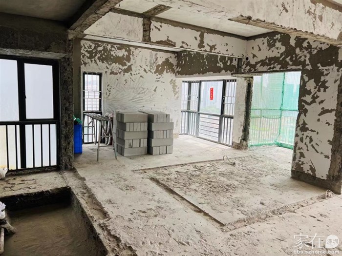

4.30日下午有空,跑去现场看了看,整整齐齐的摆放着材料。
蒋工说5.4日上午砌墙定位,说半小时就好,但我们那天实在抽不出空,和蒋工说能否改在五一假期里面定位,假期我们的时间比较自由。
蒋工和师傅沟通之后,同意说5.3日(五一假期最后一天)砌墙定位,我们的时间也都没问题,于是就等着三号到来了。

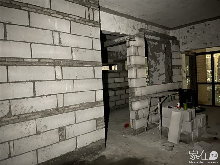

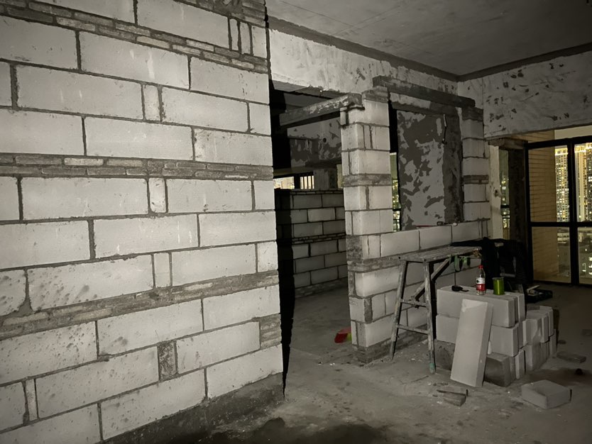

67楼

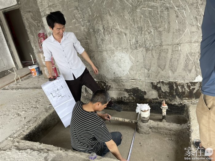

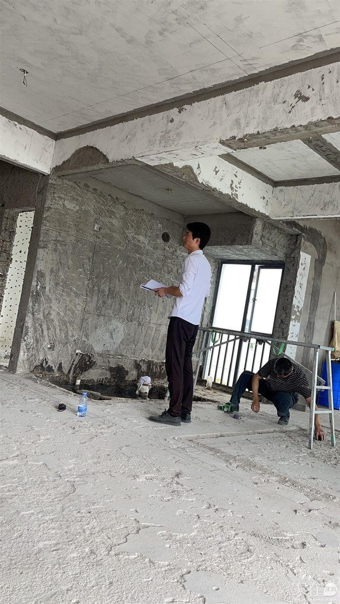

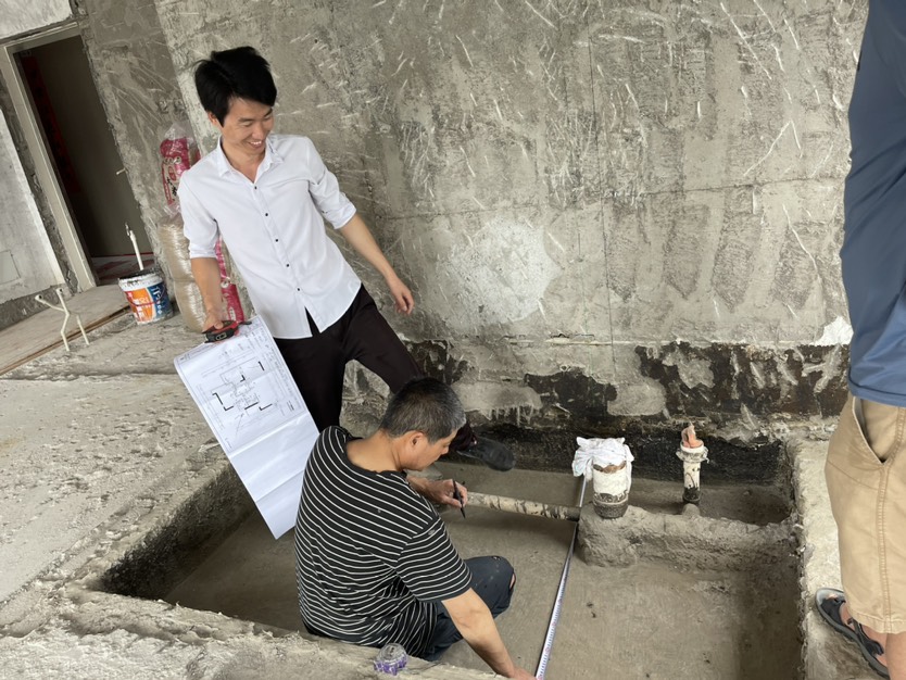

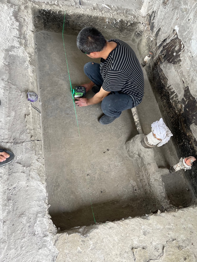

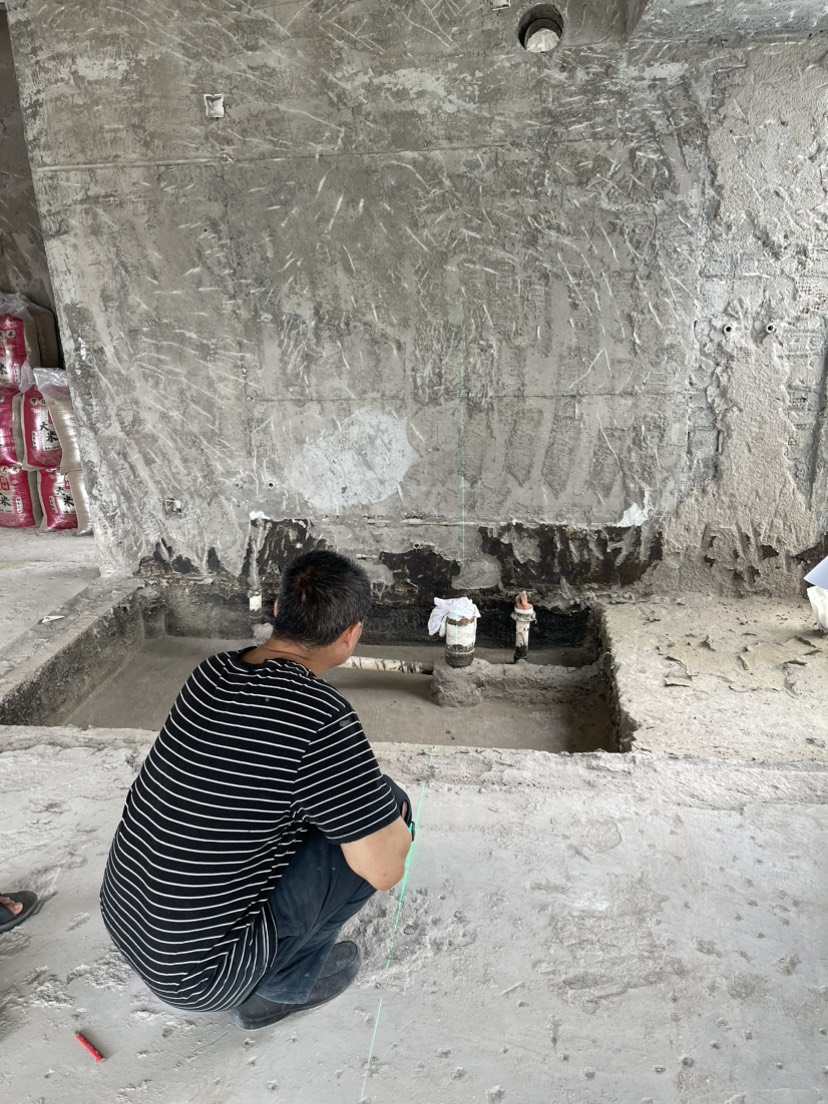

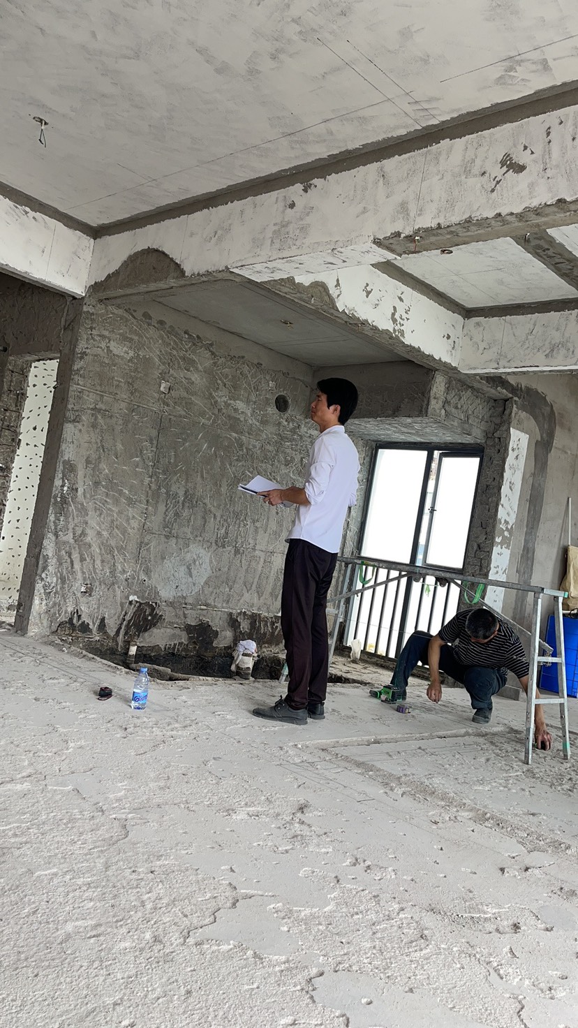

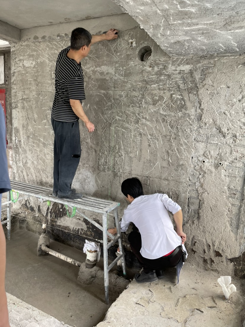

2023-05-05 00:12:03 来自iPhone客户端

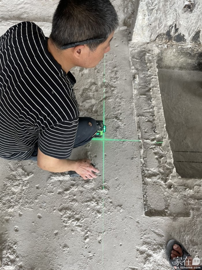

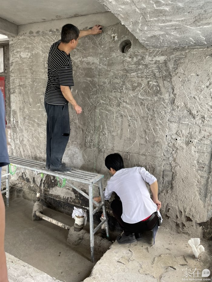

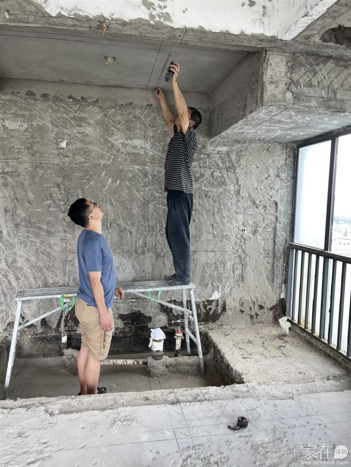

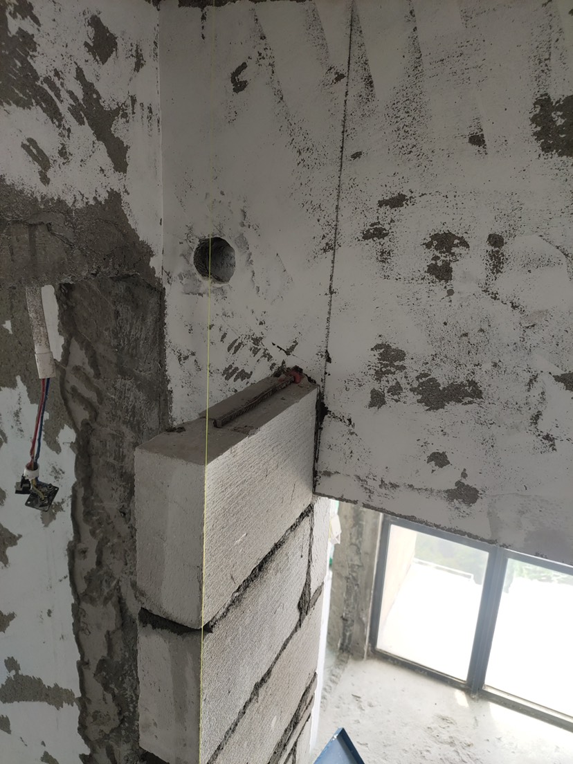

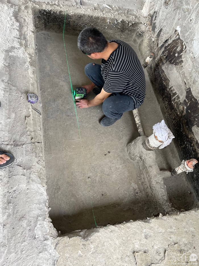

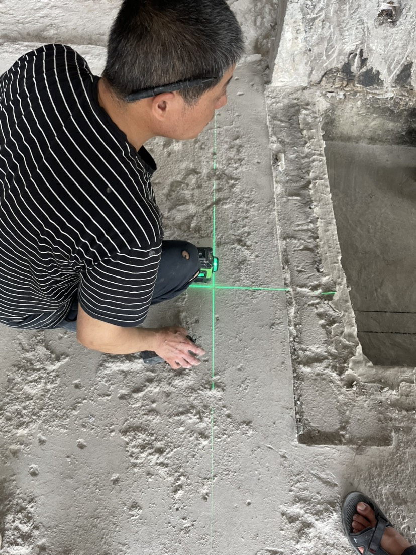

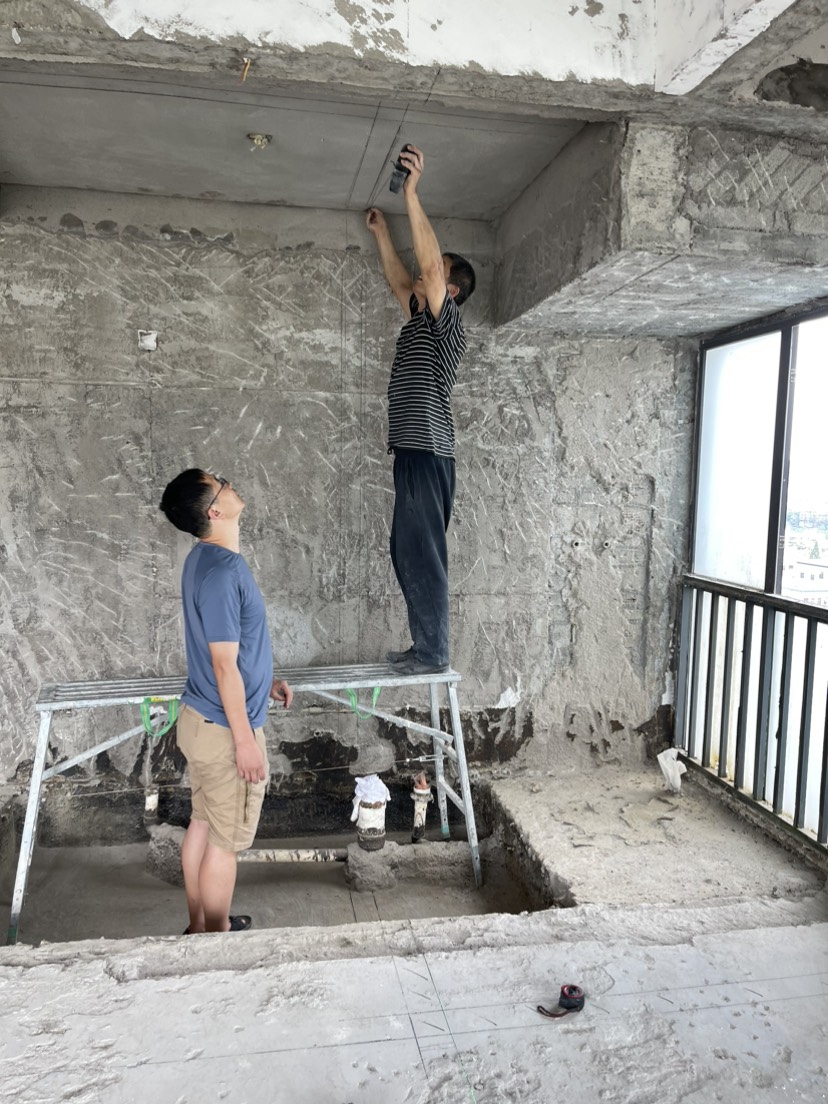

5.3早上8:30,准时砌墙定位。
师傅早早到了,带着激光水平仪和墨斗,那个绿色光一看就觉得很高级。
在蒋工的讲解下,师傅、蒋工和我家老公一起协作,开始定位。
墨斗是一个很古老的工具了,据说是鲁班发明的,想起了我小时候,我爸爸也用过这个东西,往事感觉有些遥远了。
水平仪帮助测量定位的准确性,几个人一起上上下下,反复测量反复定位,有时候画好了又修改,力求准确不出错。
有时候师傅说好了,但蒋工说不行,还是重新再调整水平仪重新画。这个时候,我觉得找个靠谱的装修公司真的很重要,因为我和老公虽然全程在,但其实我们并不懂,蒋工说的问题我们根本看不出来
小羊可可找幸运
小羊可可找幸运

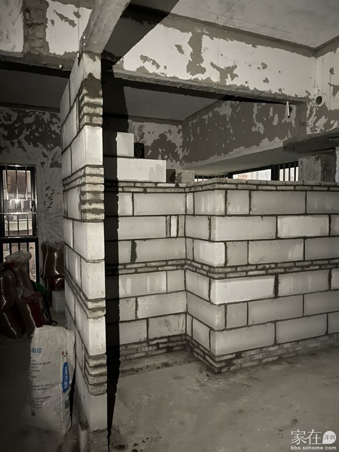

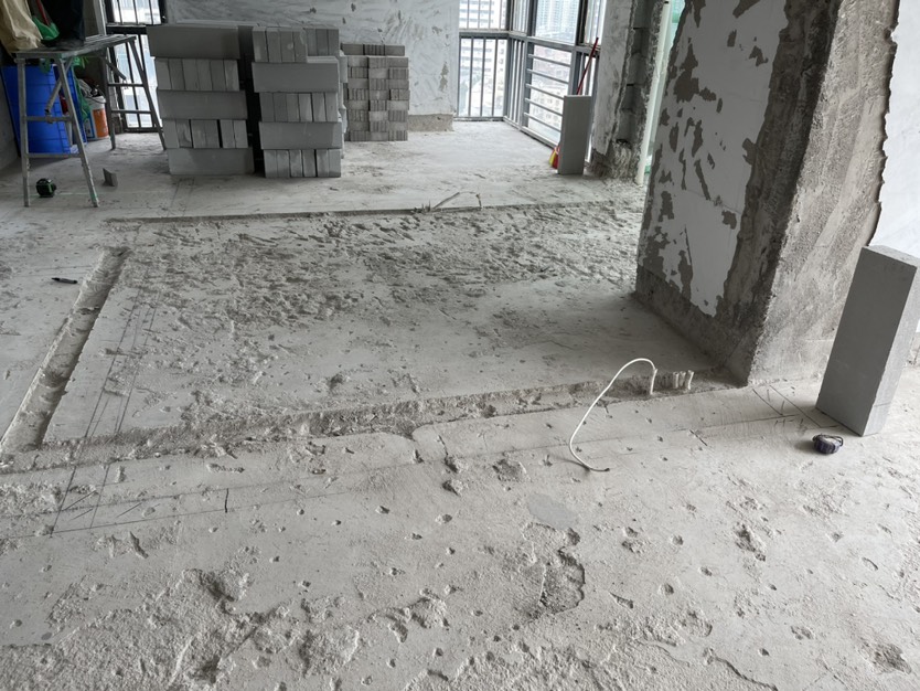

68楼

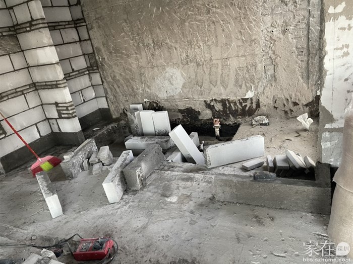

2023-05-05 00:17:55 来自iPhone客户端

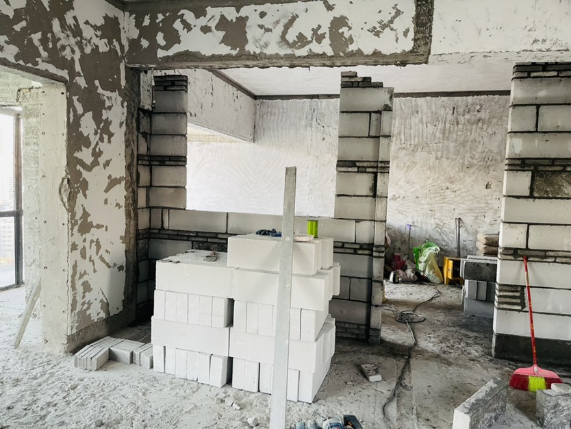

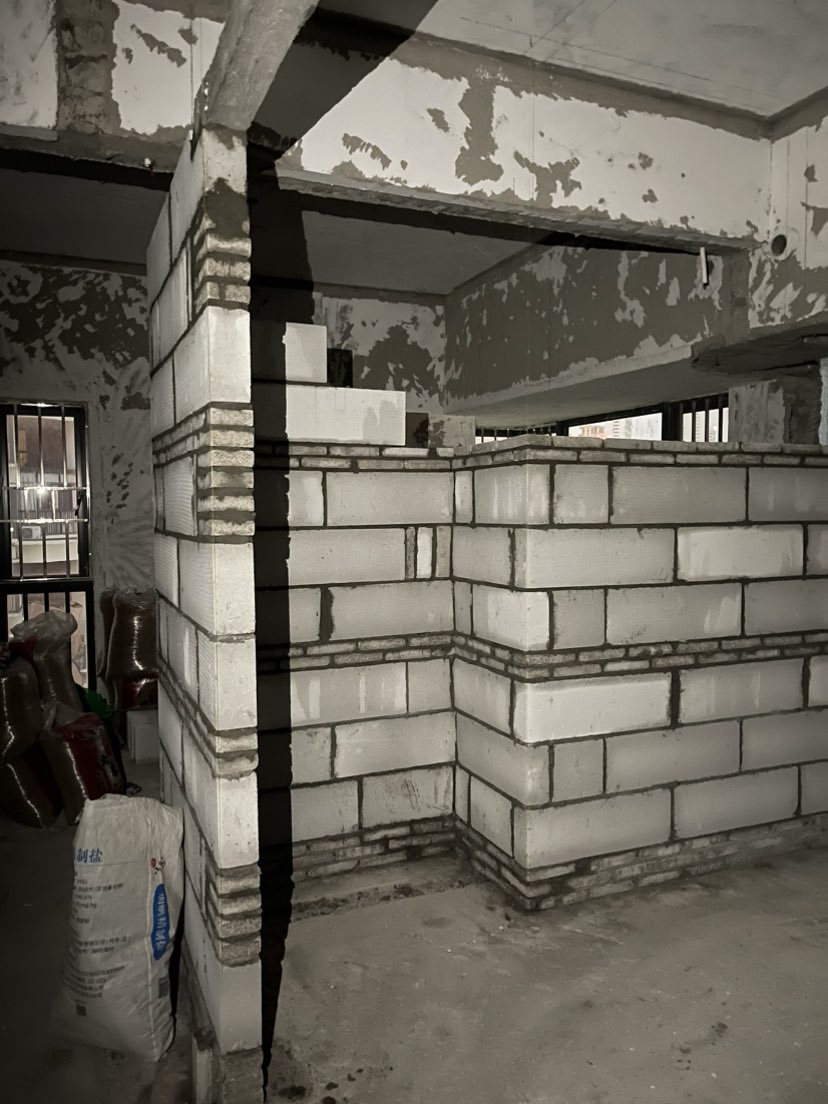

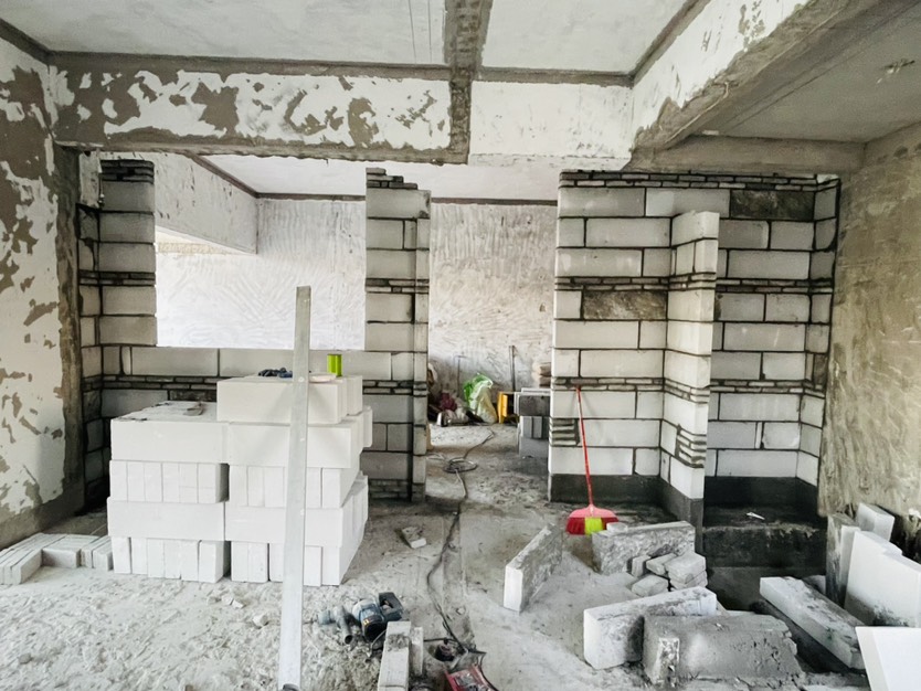

这是忙了整整一个上午的成果,我们到12点多才离开。
定位我觉得很重要,我们在现场根据情况调整之前的设计方案,儿童房往客厅外扩了30cm,我觉得儿童房多出的这30cm是不是可以做一个梯柜了?而客厅凹进去的30cm也可以做一面书柜补齐,真棒!
这样唯一的一点就是儿童房多了一个大横梁,但没有办法,有得有失。
蒋工还说半小时搞定?幸好没听他的上班时间来,不然肯定搞不完。
师傅说下午可以先给卫生间做防水地梁,没什么声音的。我想着下午去看看,可是后来忙起来没有时间去看。

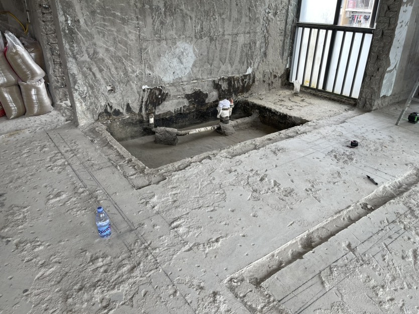

69楼
2023-05-06 15:53:48 来自iPhone客户端

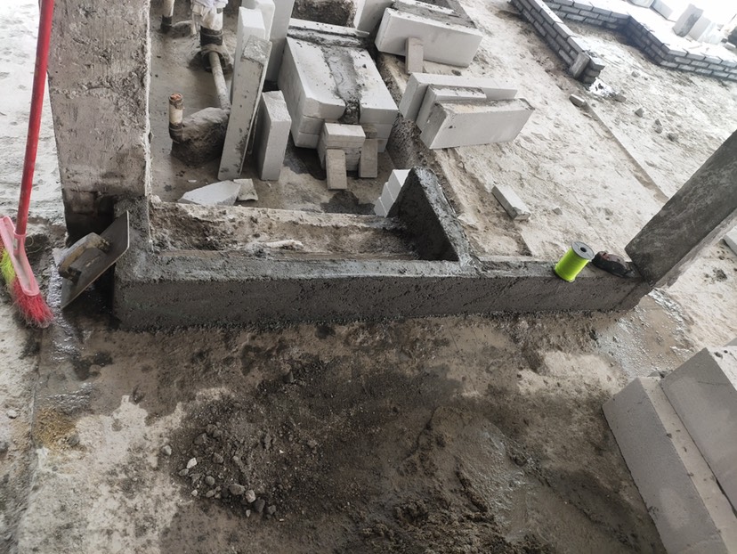

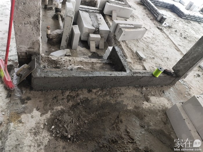

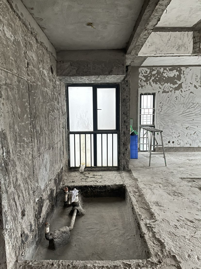

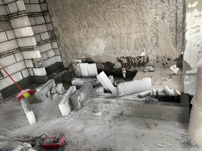

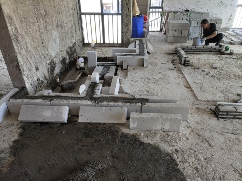

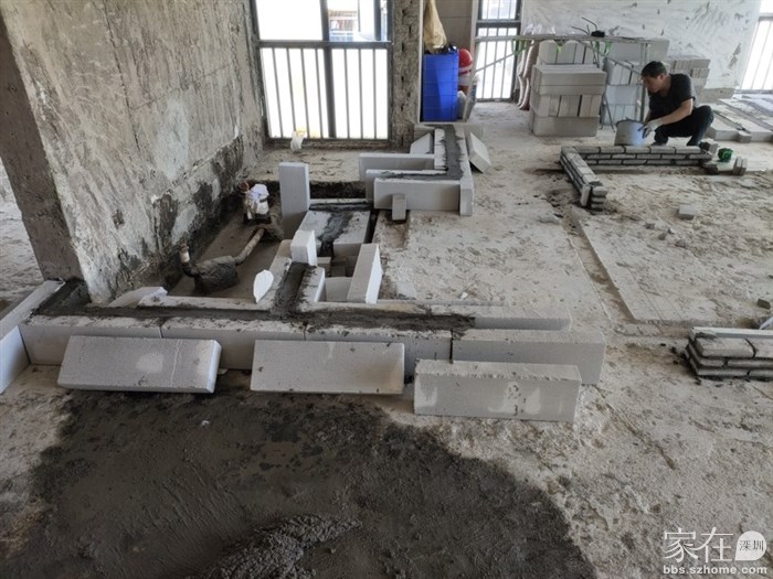

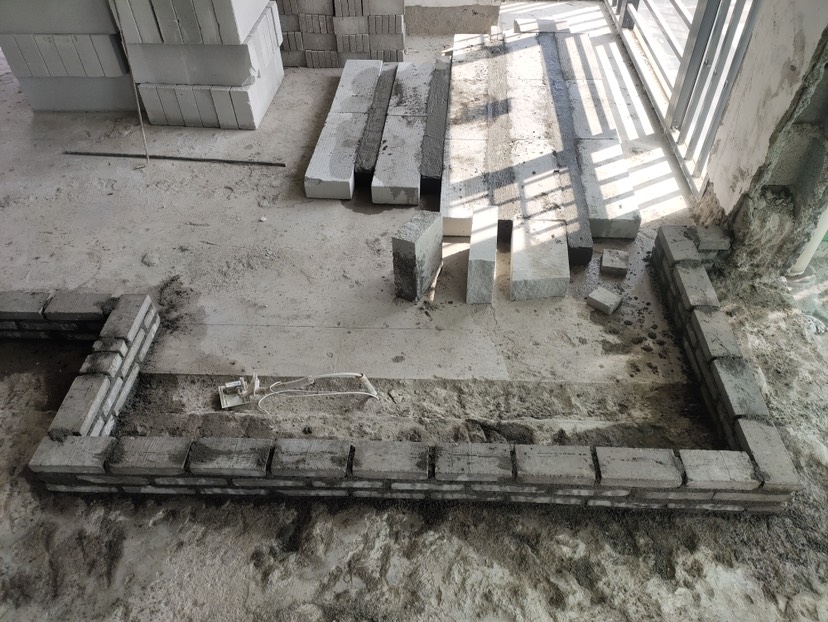

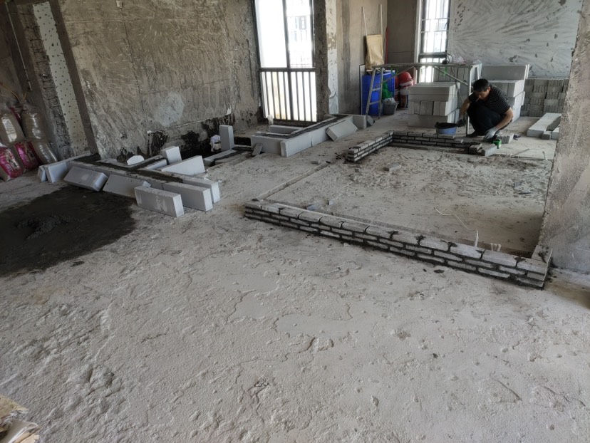

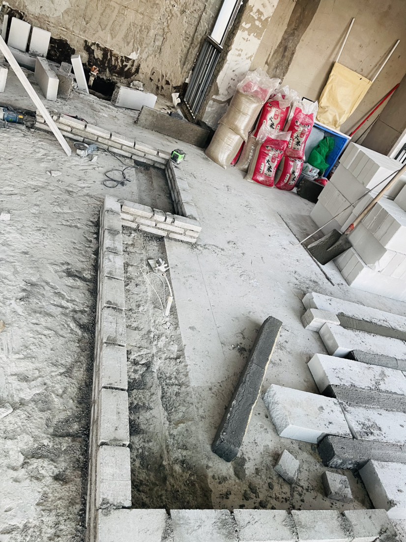

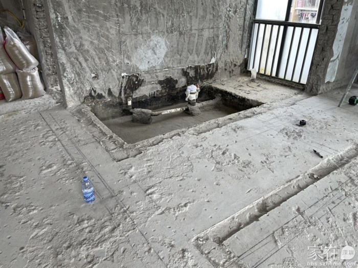

5.3下午蒋工发来图片,师傅给卫生间做了防水地梁,砌了最下面一点点小砖。

70楼
2023-05-06 15:56:08 来自iPhone客户端
5.4上午蒋工发来照片,师傅现做地梁。
小羊可可找幸运

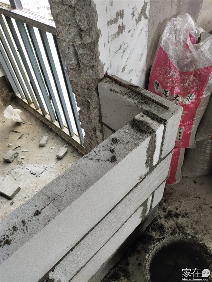

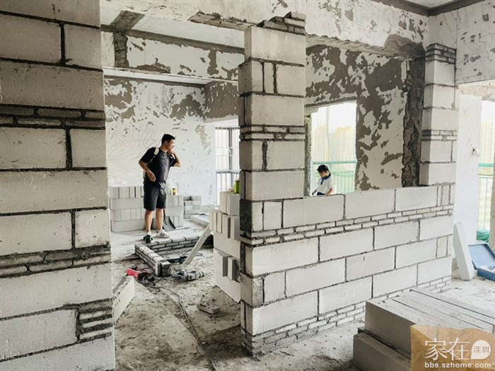

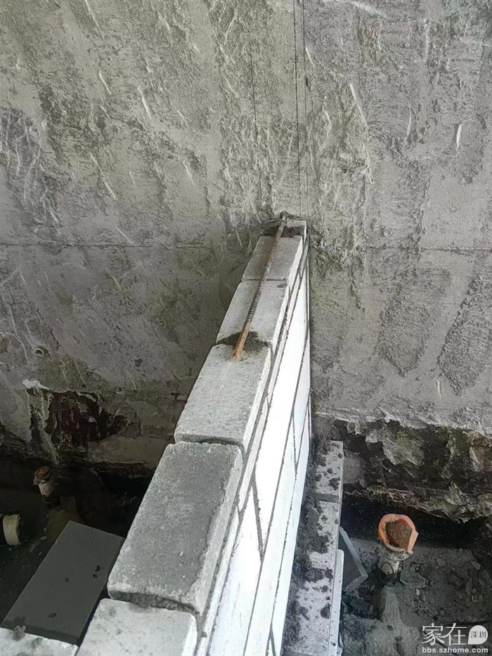

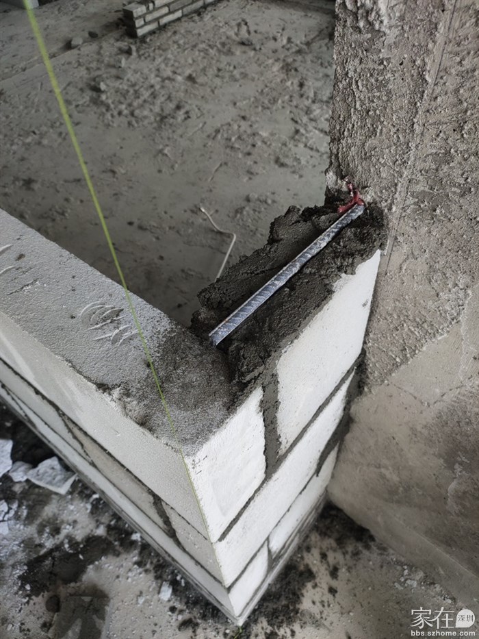

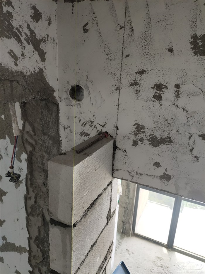

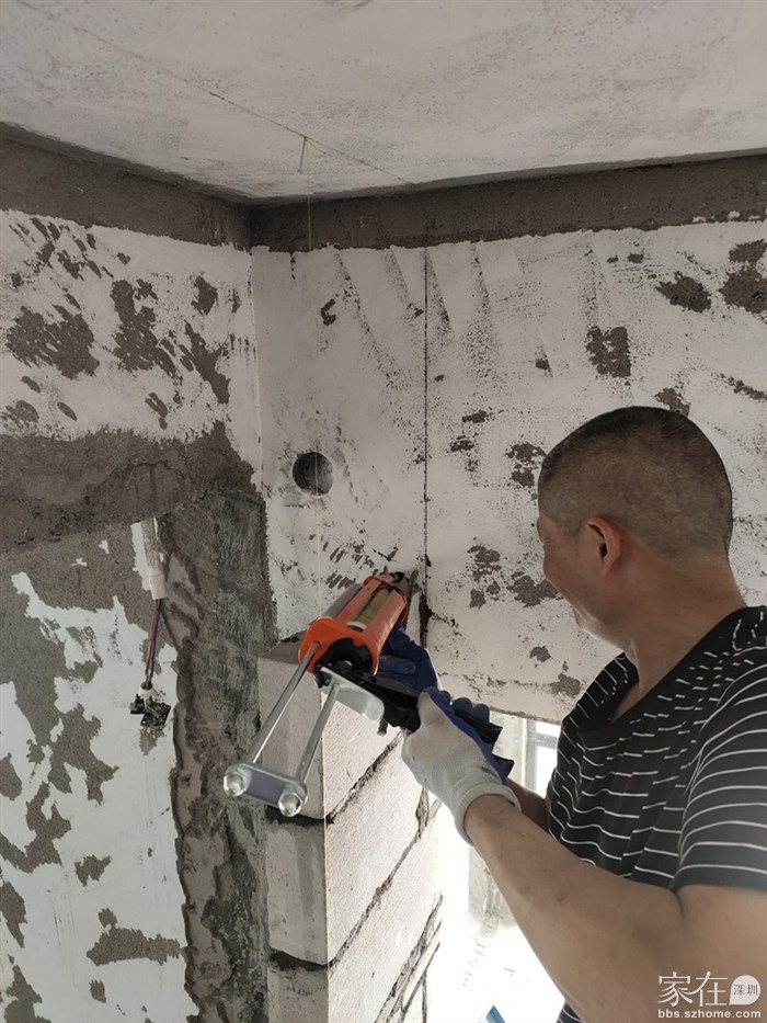

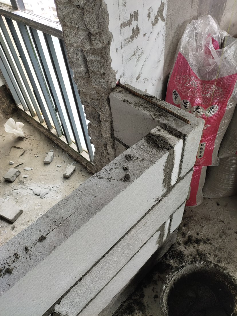

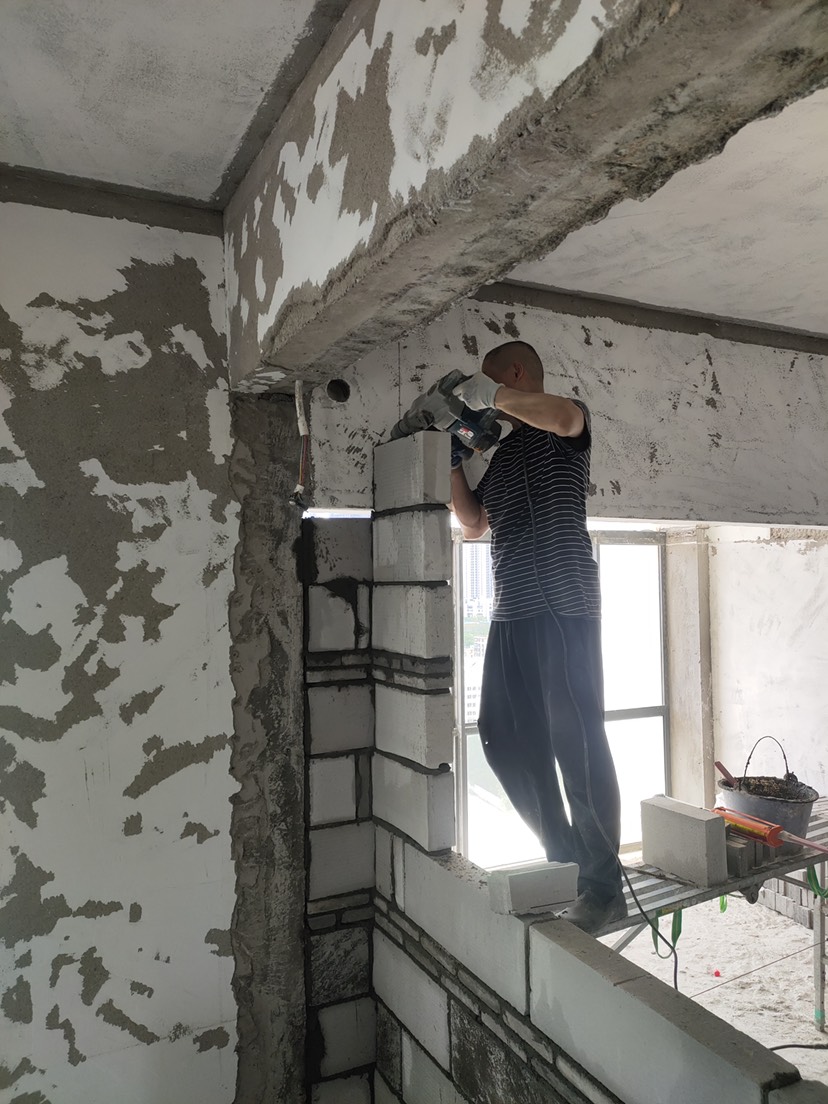

71楼
2023-05-06 15:57:12 来自iPhone客户端

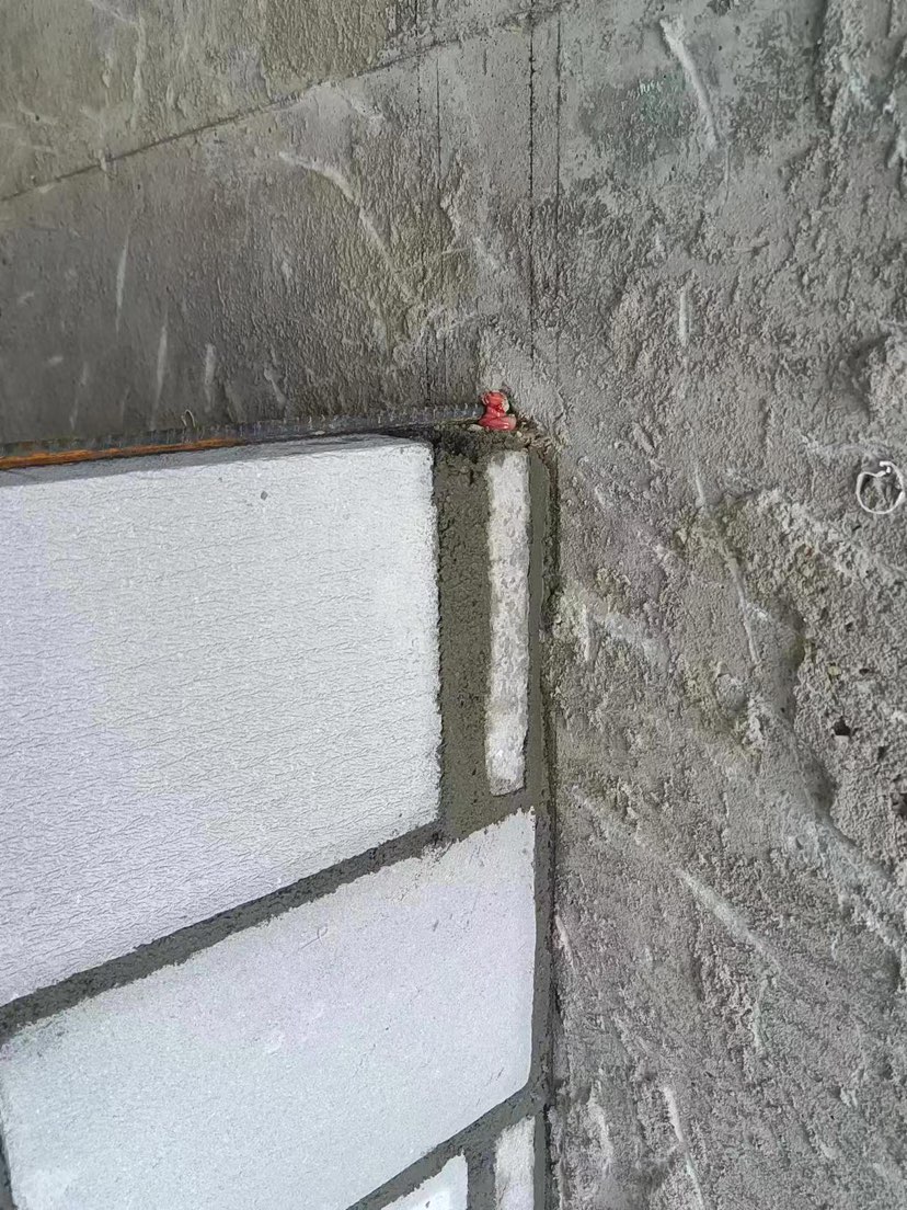

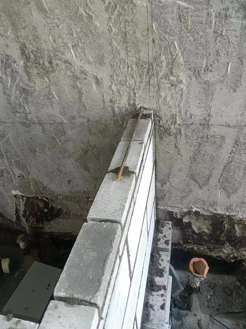

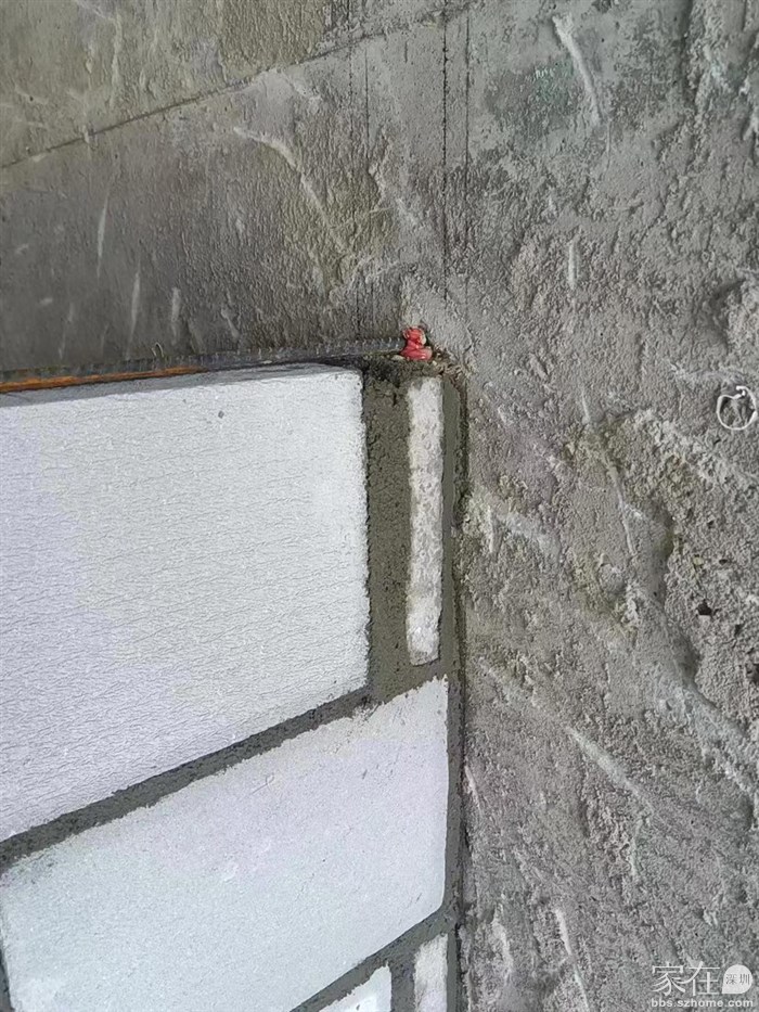

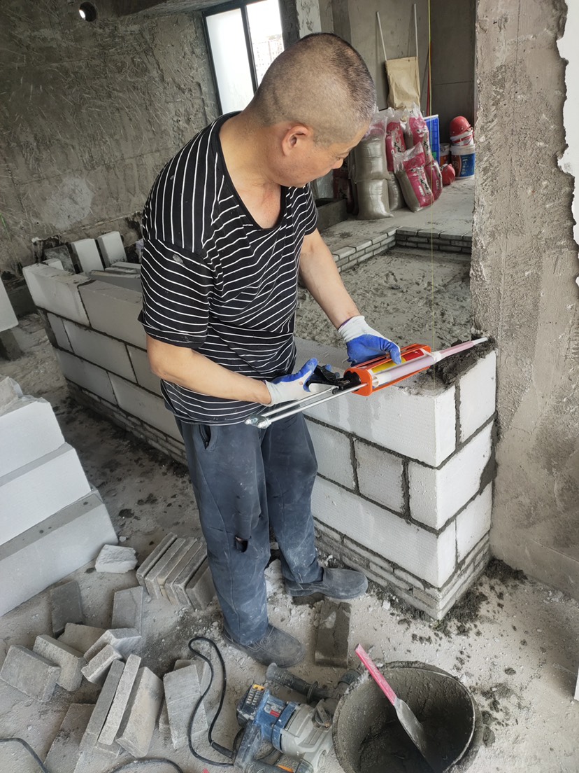

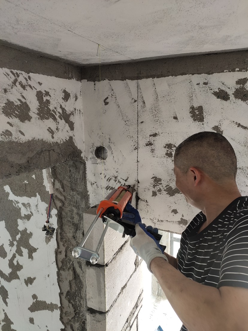

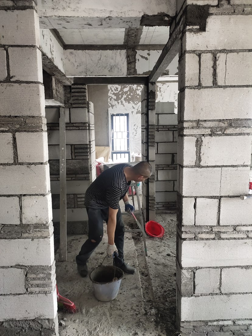

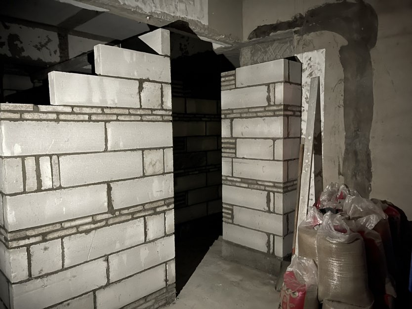

师傅砌墙,用植筋胶在新旧墙交接处植筋,这样能保证安全和稳固。

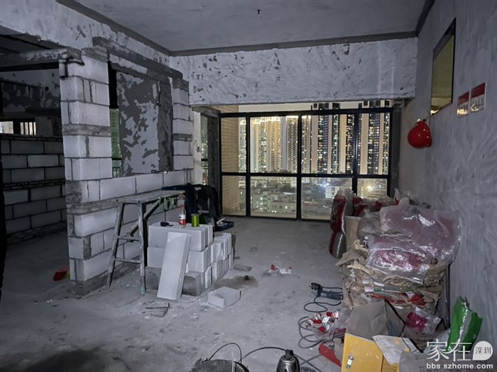

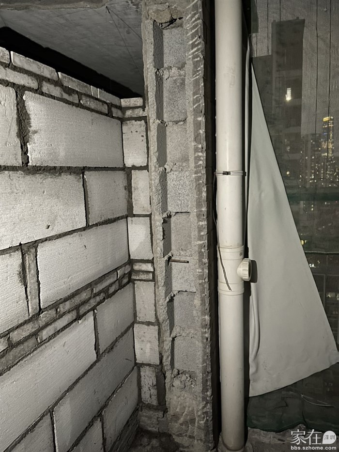

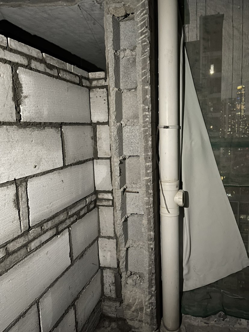

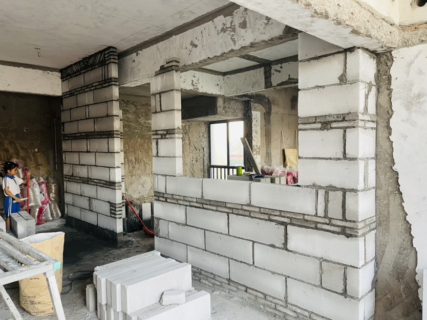

72楼

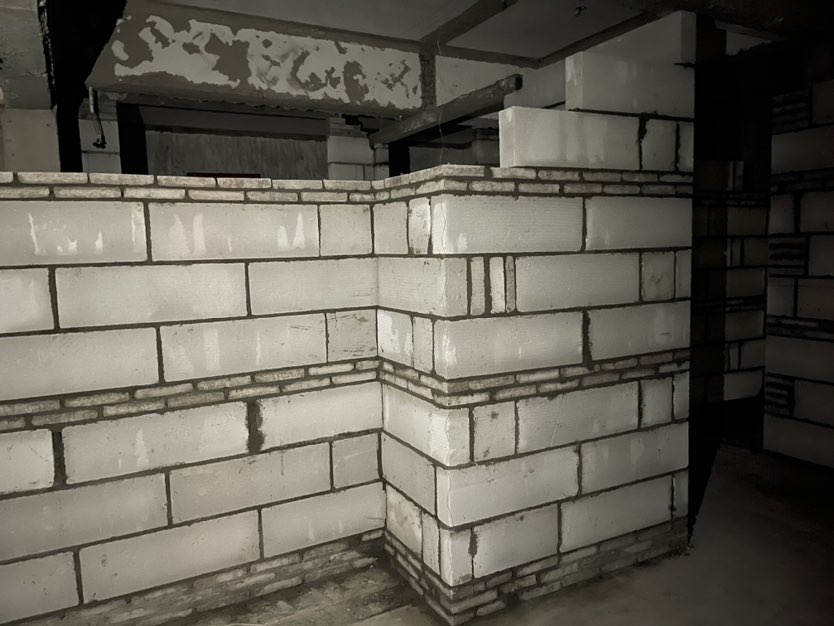

2023-05-06 15:59:44 来自iPhone客户端

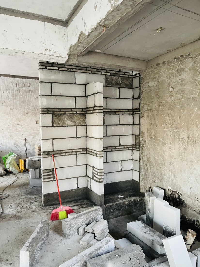

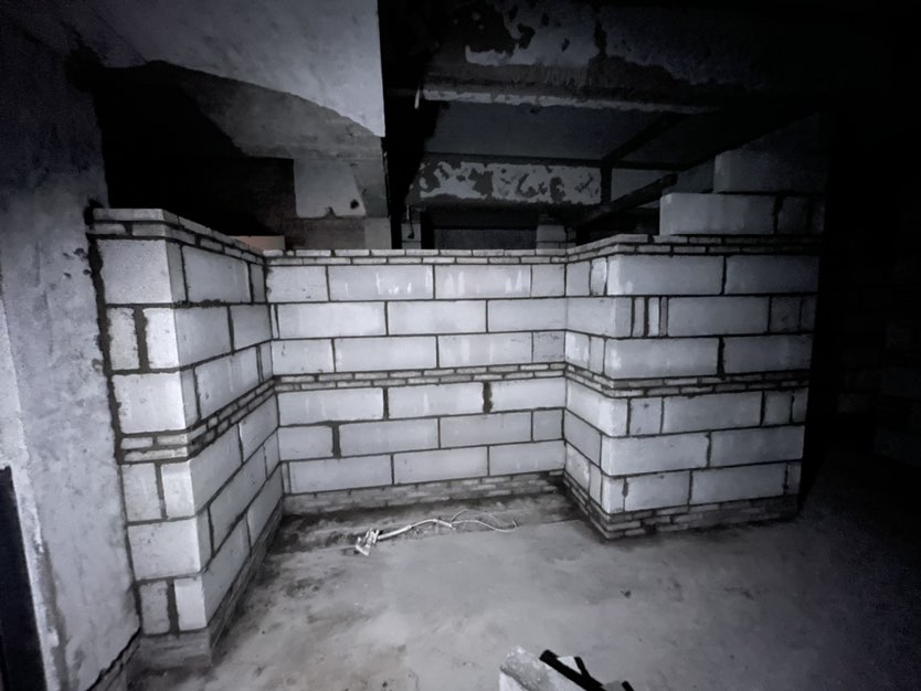

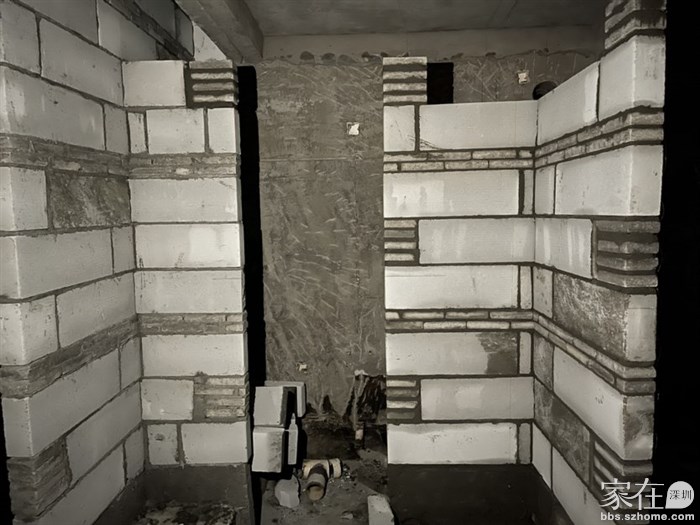

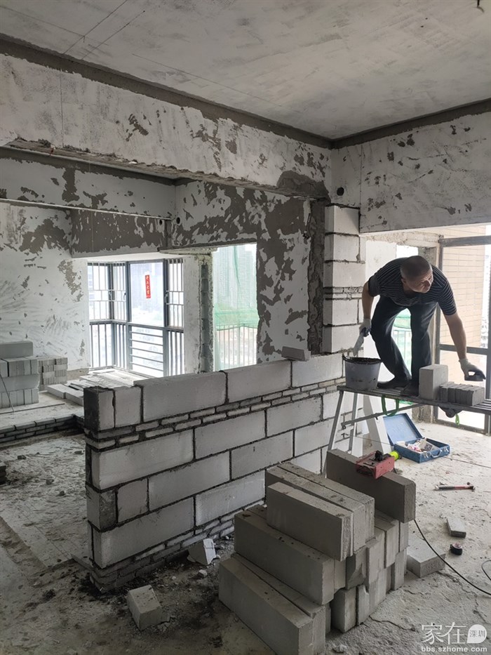

下班后去工地看了一眼,卫生间有一面大墙已经起来了,感觉还挺快的。

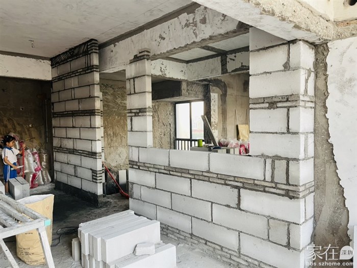

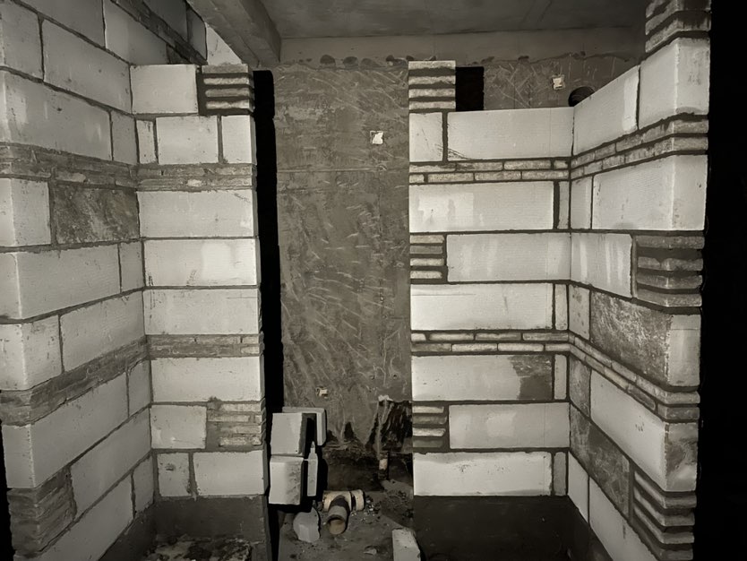

73楼
2023-05-06 16:31:25

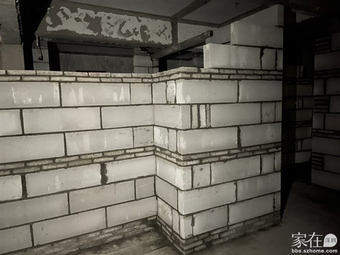

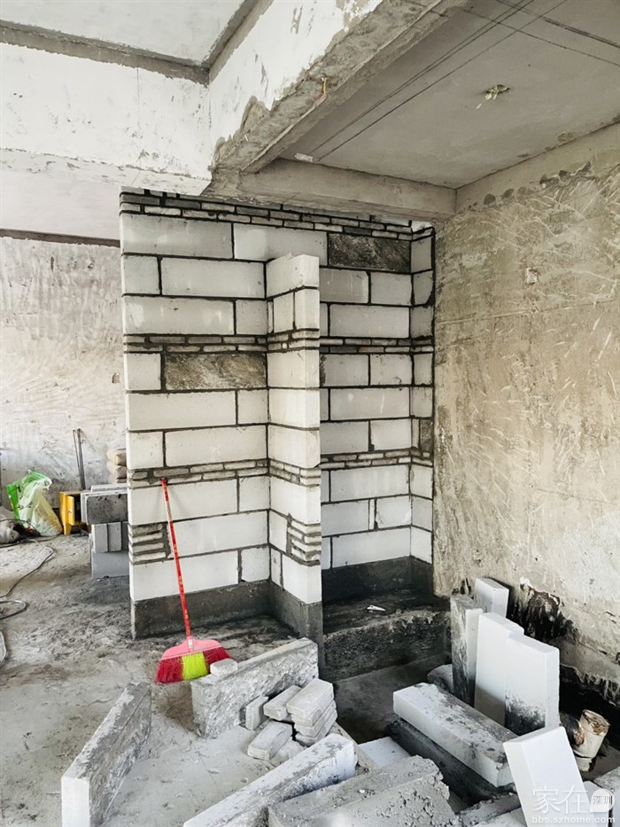

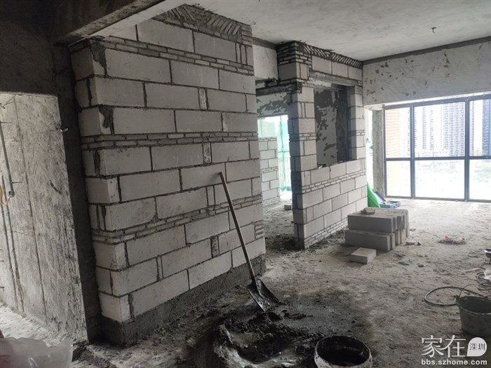

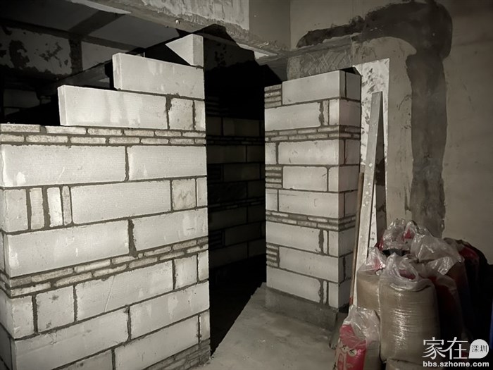

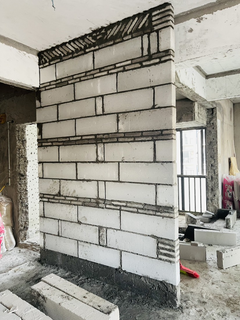

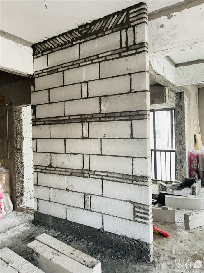

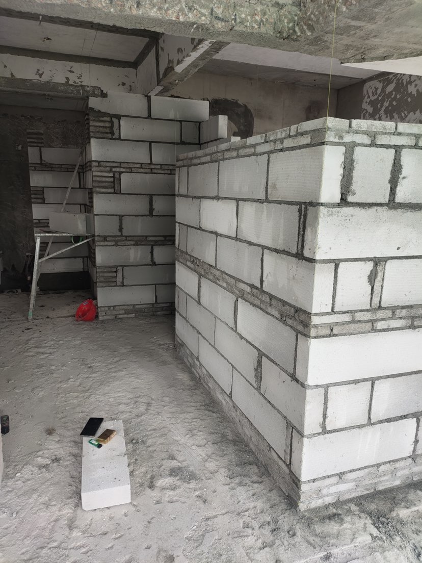

在砌墙这个问题上,有一个小插曲。
5.3日定位完,下午我询问蒋工我们砌墙的工艺。
蒋工回复说砌墙工艺是下面垫三层小砂砖,中间轻质砖,顶部小砂砖斜砌,门框边砌四层小砂砖。
可我在网上看到有些帖子是说中间不全是轻质砖,也有两层小砂砖,感觉这样会更稳固安全一些,但是大部分师傅不愿意这么做,因为太费工费时了。
我把图片发给蒋工看了,蒋工回复我说:这个意义不大。
后来我也查了房网上别的一些装修图片,基本都是中间轻质砖。
我想那也没关系,就用轻质砖好了。
可是等到第二天的时候,新建起来的墙体,竟然全部都加了两层小砂砖!!!!
我内心的感受真是感动啊~
明明蒋工告诉我这个意义不大,我也没有说一定要这么做,但是我提出了这个问题,他竟然就直接按照我的要求去做了!!!!
还有什么比这个更靠谱的吗?!
小羊可可找幸运
小羊可可找幸运

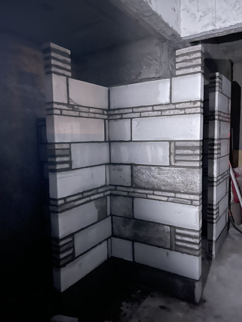

74楼
2023-05-06 16:34:58
卫生间门上面门框旁,有几个地方没有四层小砂砖,我就问了蒋工,他说因为直接有了两层小砂砖,所以没有做这个,如果我介意的话,他让师傅拆了重新加四层小砂砖。
我没有让拆了重新砌,但是后续的墙体,蒋工全部加了四块小砂砖。

75楼

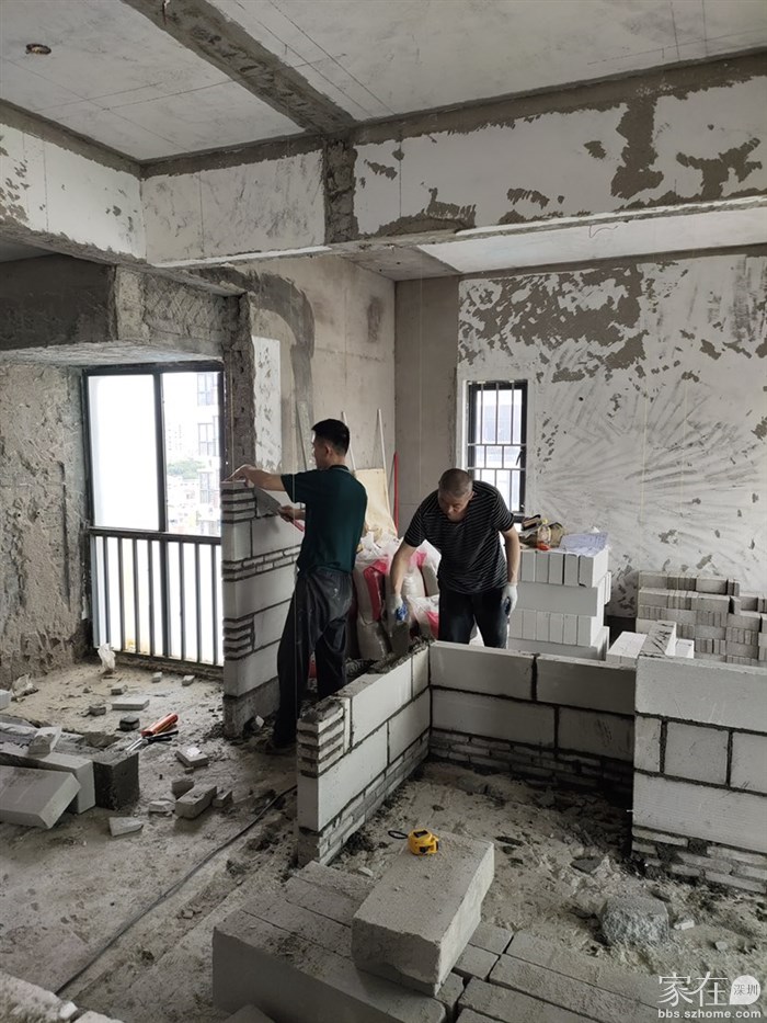

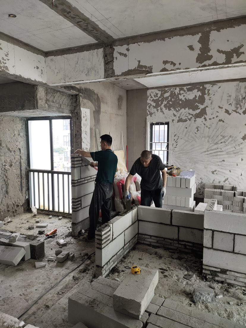

2023-05-10 13:21:11 来自iPhone客户端

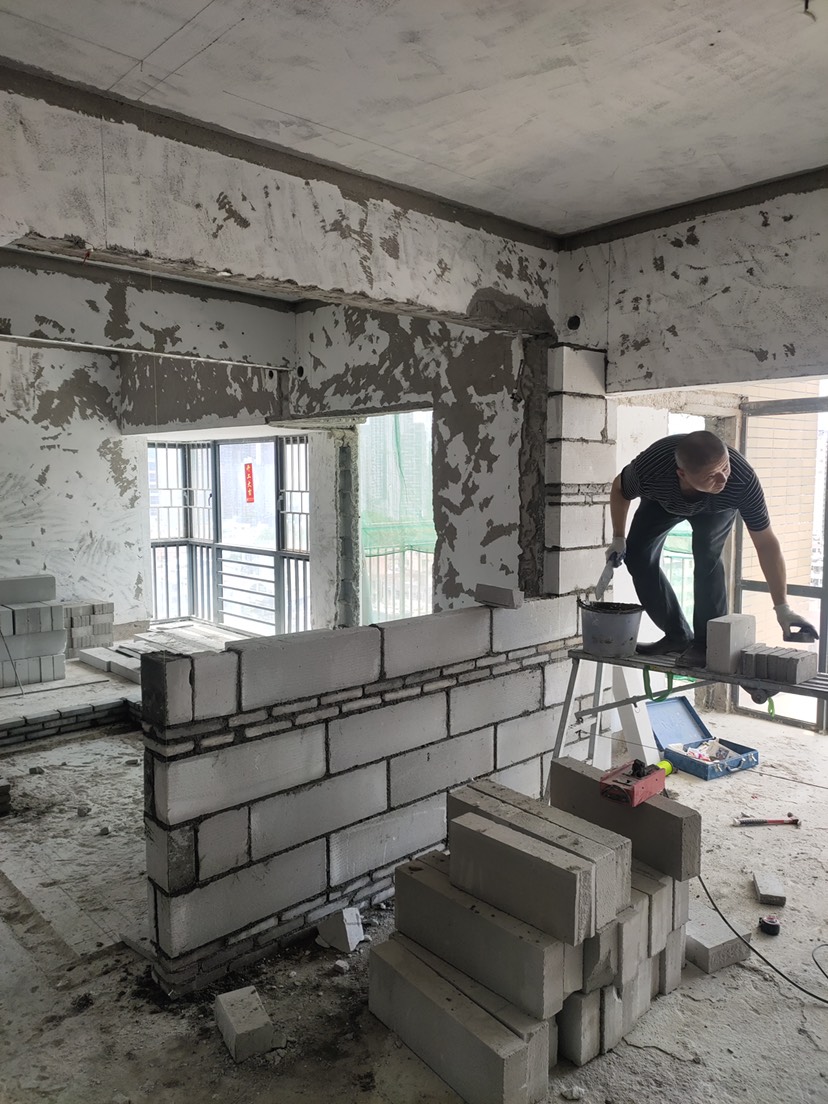

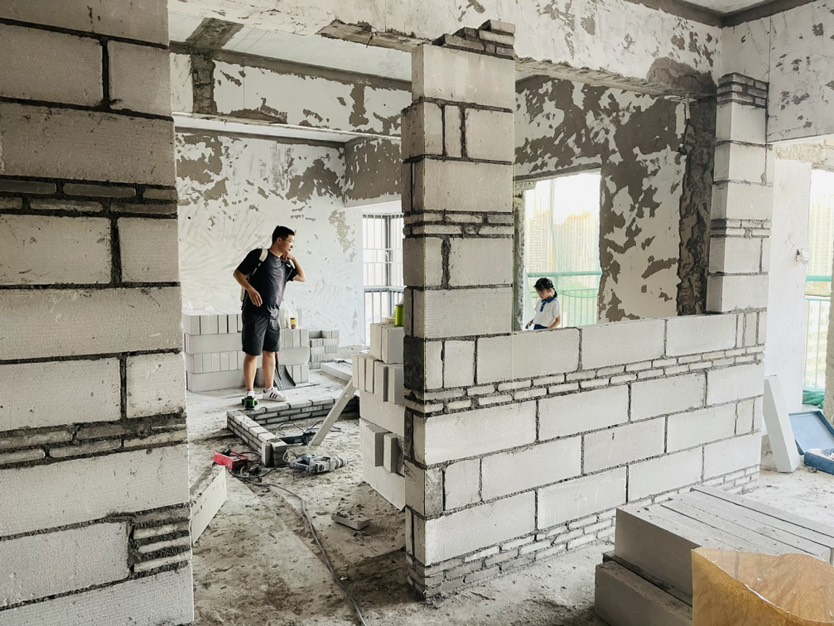

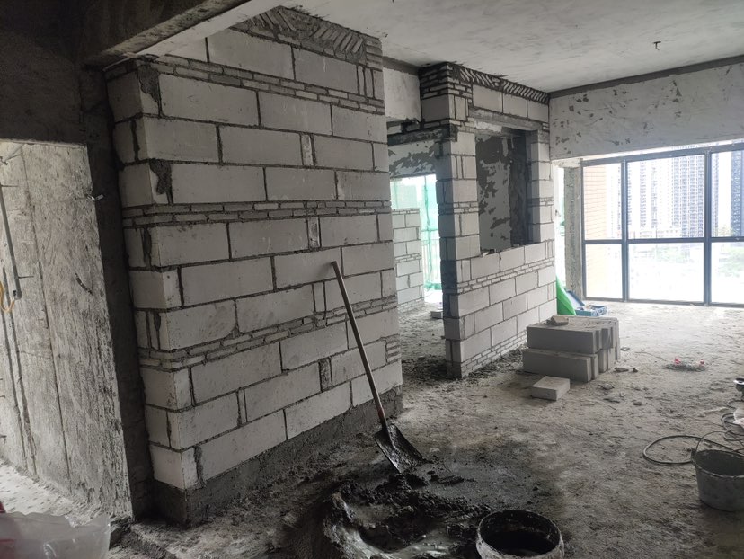

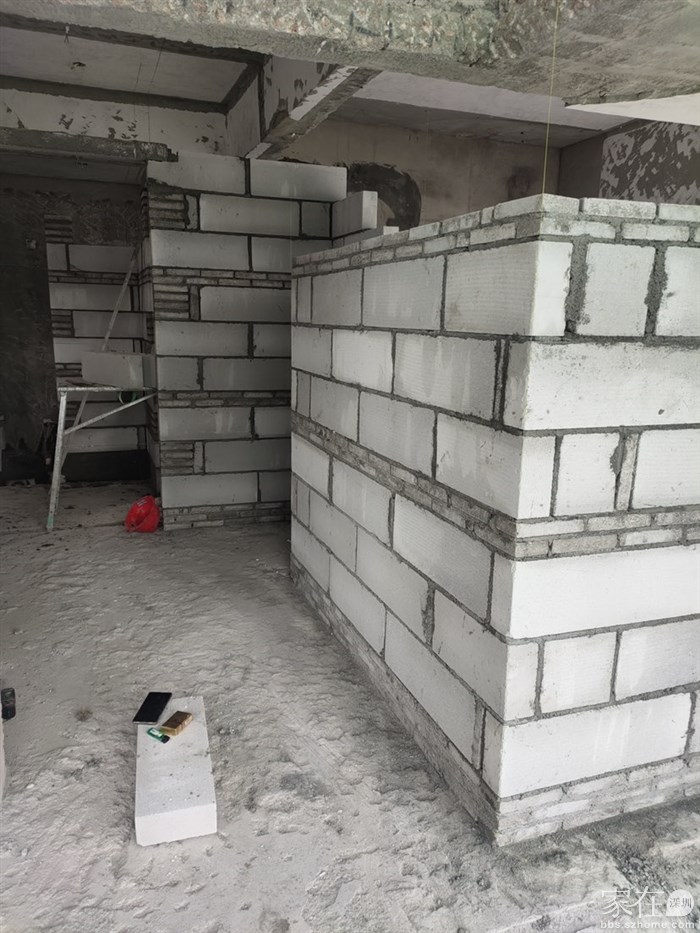

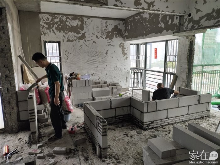

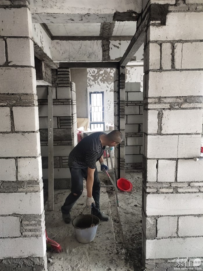

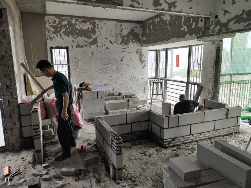

5.5蒋工发来照片,有两个工人在一起砌墙。
我家的墙多,而且转角多,不好砌。
小羊可可找幸运
小羊可可找幸运
76楼
2023-05-10 13:24:46 来自iPhone客户端

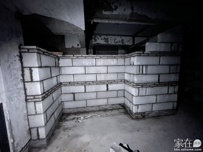

下班后去工地看了一圈,天已经黑了,拍照不清晰了。
两个师傅干活儿,动作很快。
墙砌好了大半。
