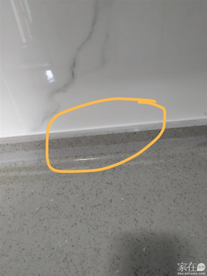

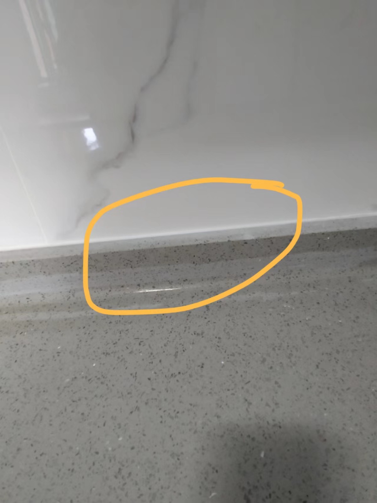

今天特意拍了这张图,这是我这次偶然发现的。我的墙砖是30*60,横铺。地柜一般是80高,加上挡水边5,一共是85.那么问题来了,一般三个砖铺上来是90高,那么正好和橱柜的边有个5cm的差距,非常不好搞卫生。我们两口子个子还比较高,决定地柜做成85高,挡水边尽量做成6,这样瓷砖的缝隙可以挡在挡水边的后面了,少了一个缝,给平时做清洁解决了个小问题。大家可以对比看看我拍的图片,完美避开瓷砖缝。

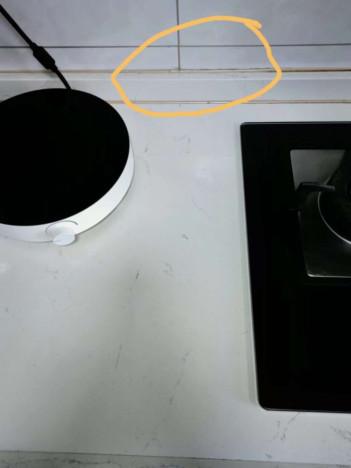

再找一张朋友家里的地柜图
我当初咨询美缝时,朋友拍的图片给我,我马上意识到两个问题,一是刚才说的挡水边和瓷砖缝隙间隔太近,时间长容易变黑,另一个就是挡水边做成直角,又会形成积灰的点。所以,我除了改高度,还加了钱,把挡水边做成了一体的弧角,后期便于打理。还有就是台面换成浅灰色,耐脏一些。这些,全是生活中积累的点滴经验,希望有缘人看到,并且能够给大家一些启发,我也就如愿了。如果台面不想做那么高,又想避开瓷砖缝,可以贴40*80的瓷砖,或者贴成60*120的大板。或者大家还有其他建议没有?可以讨论下,希望帮助到更多的人!
