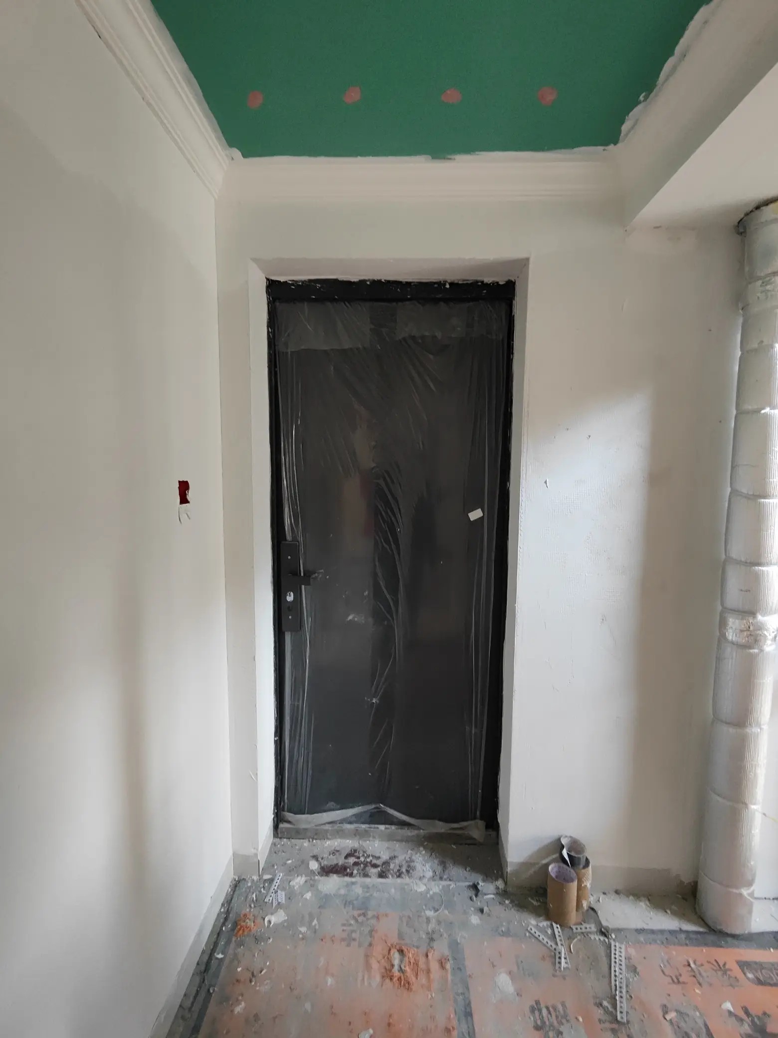

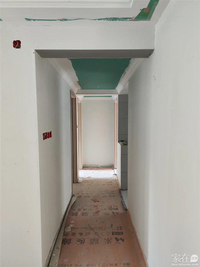

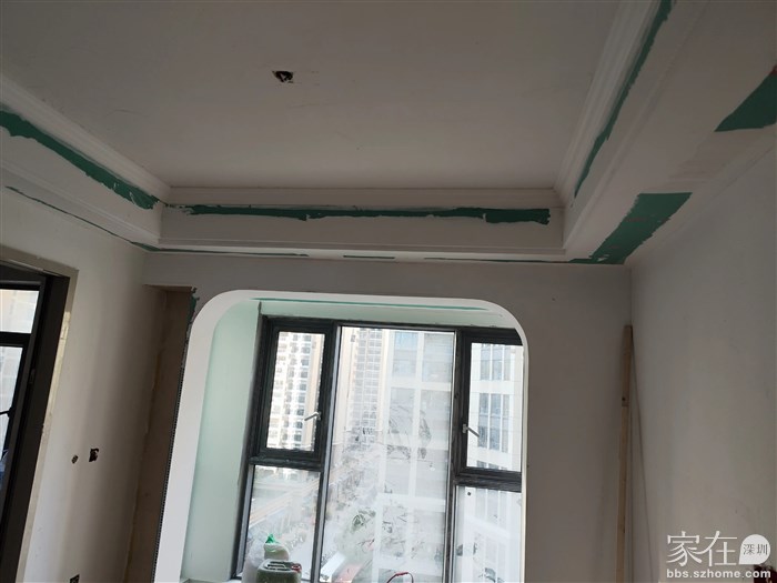

一周没更新了。
临近过年,装修让停工。
工长说我家批好第一遍腻子也要停了,等春节后批第二、第三遍腻子。

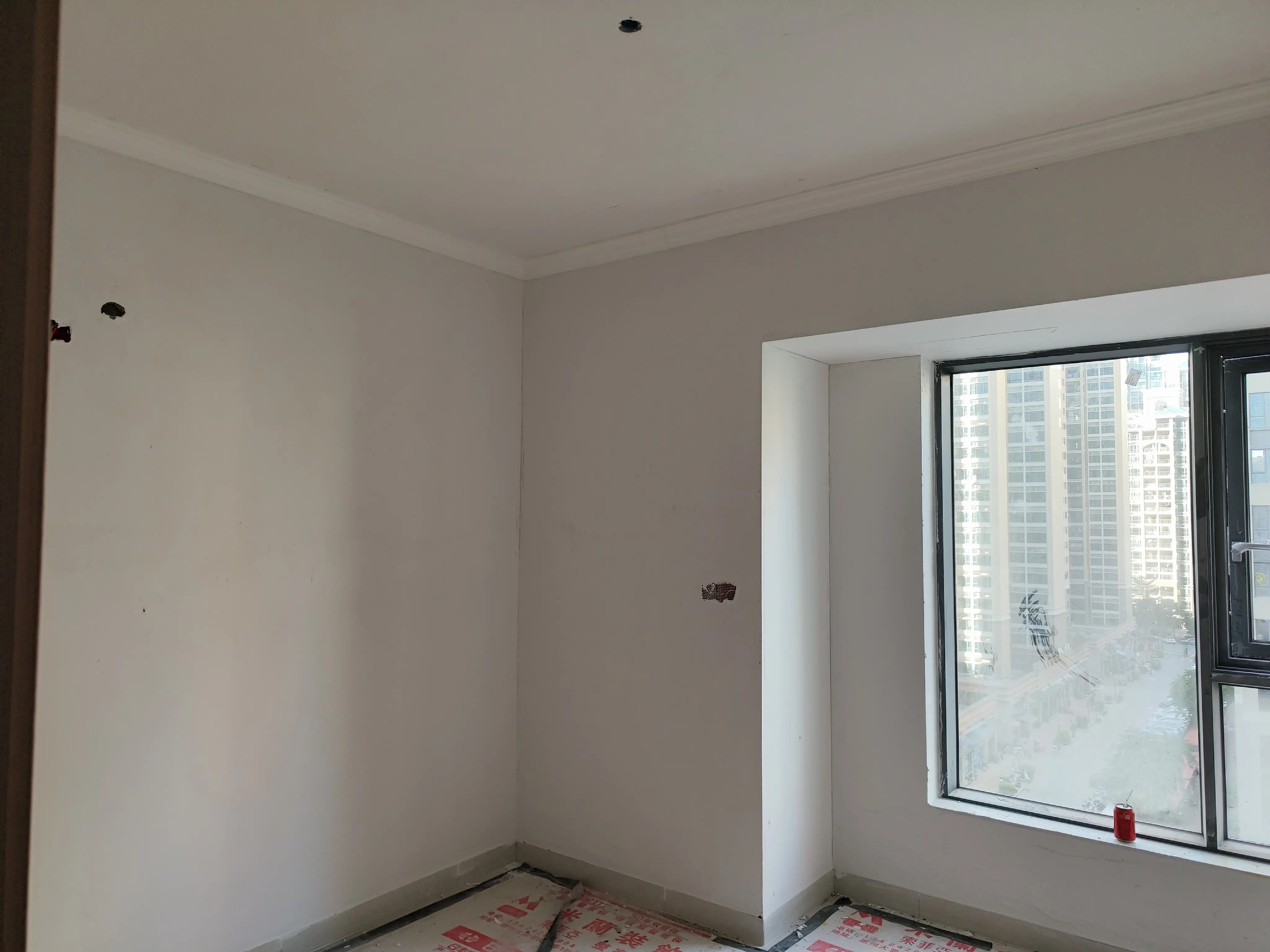

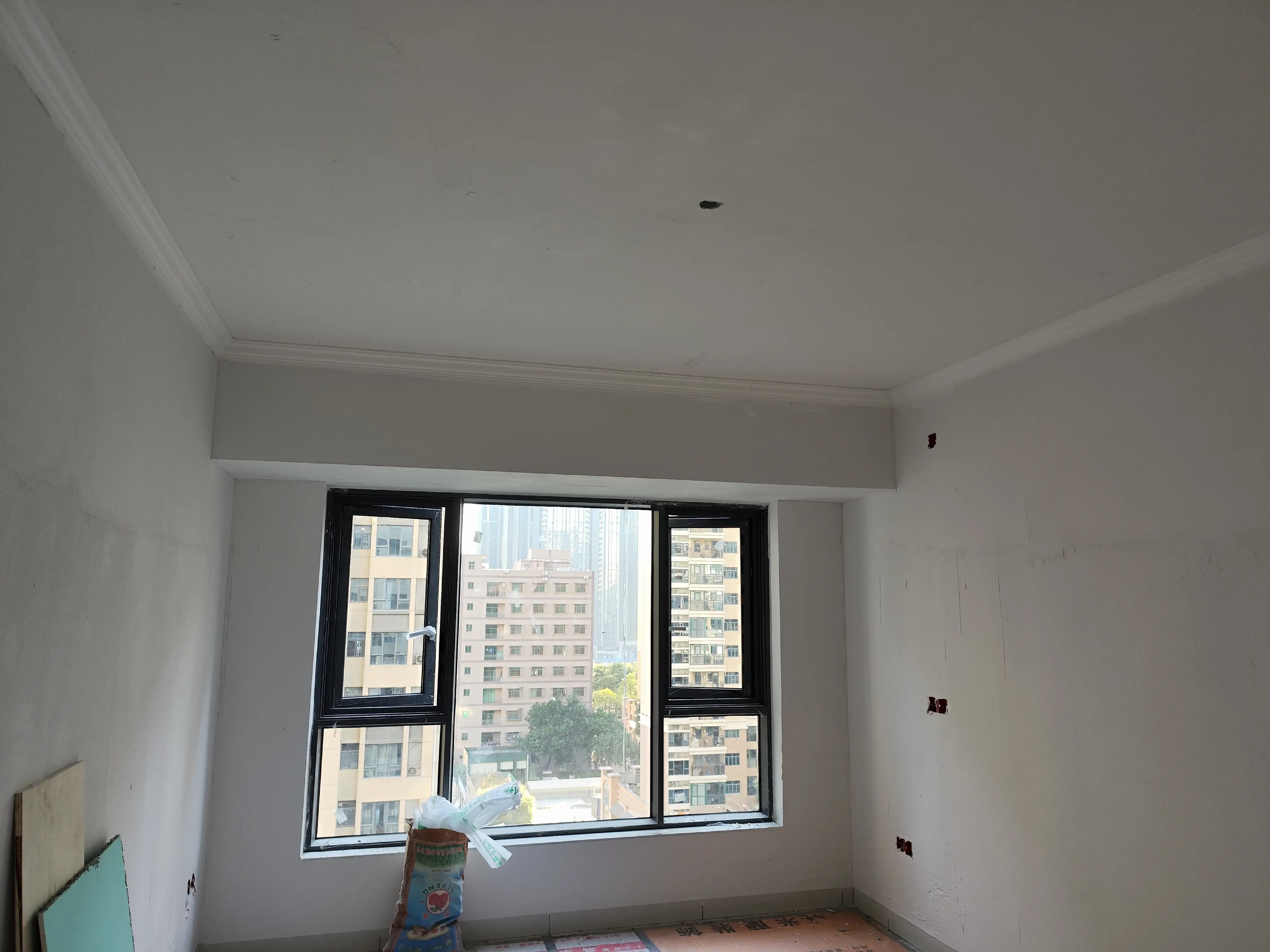

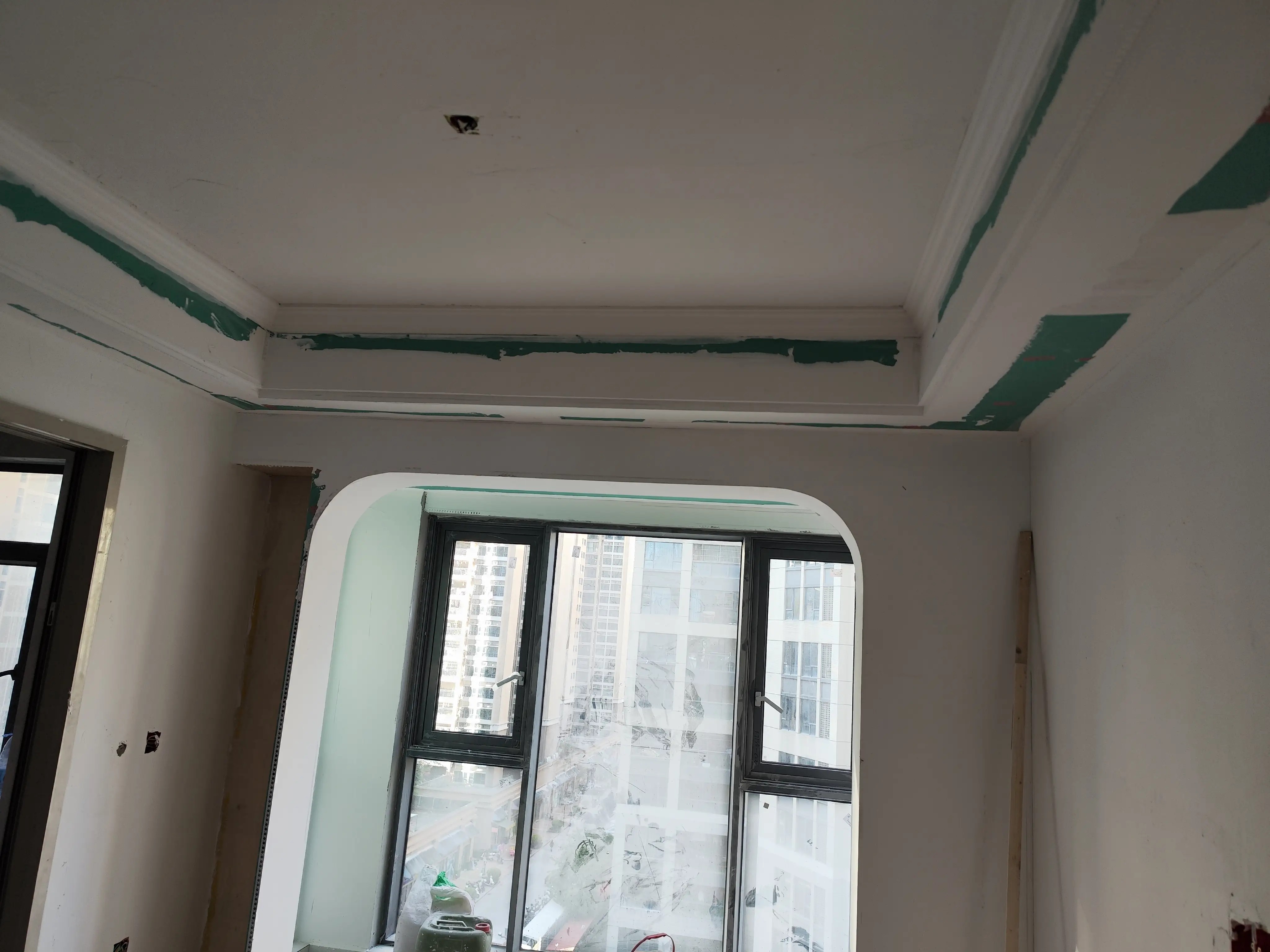

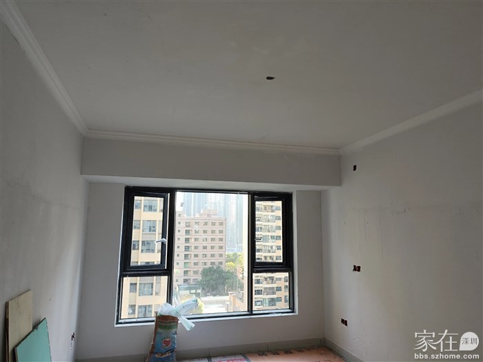

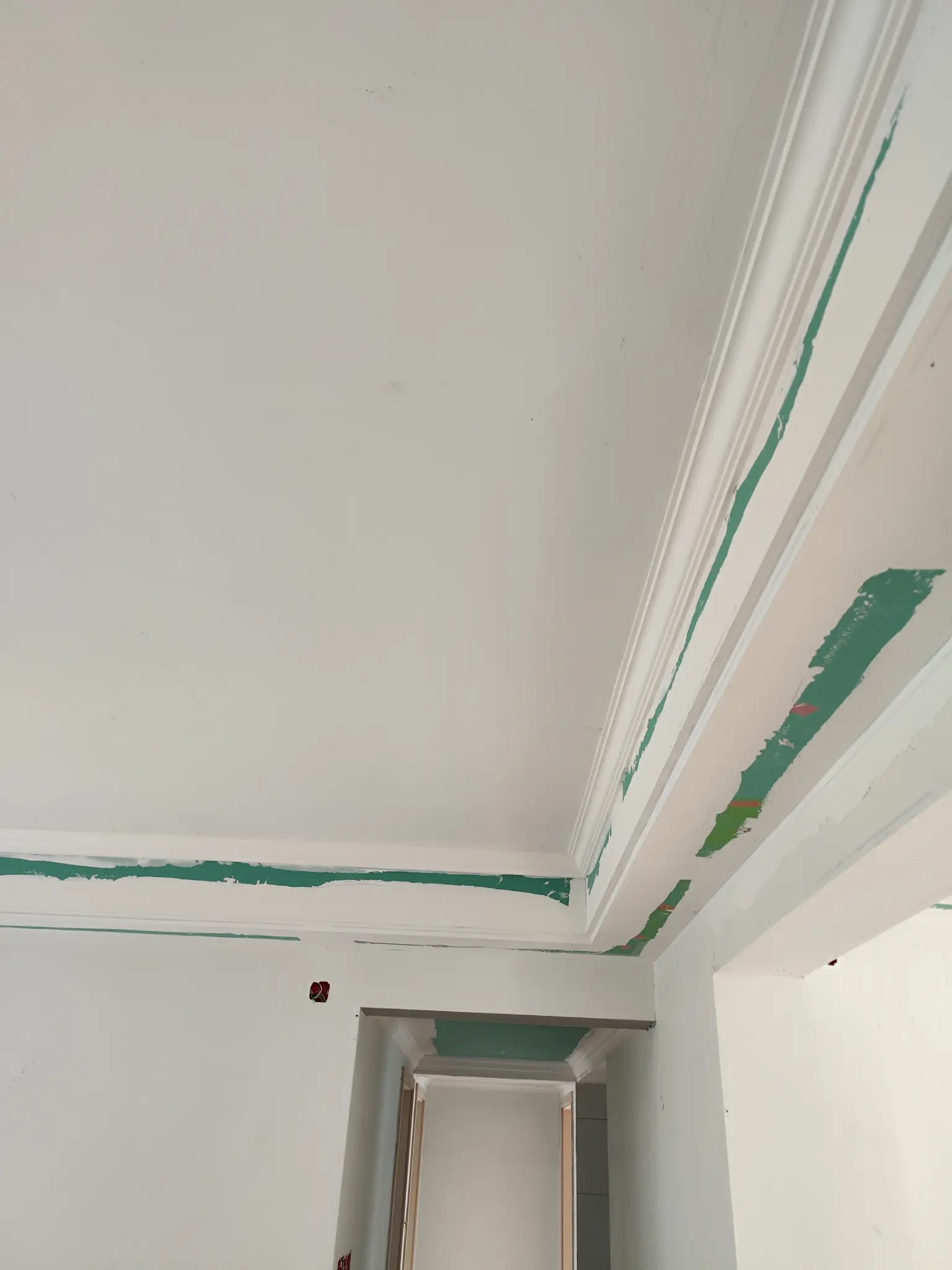

第一遍腻子刮完了。

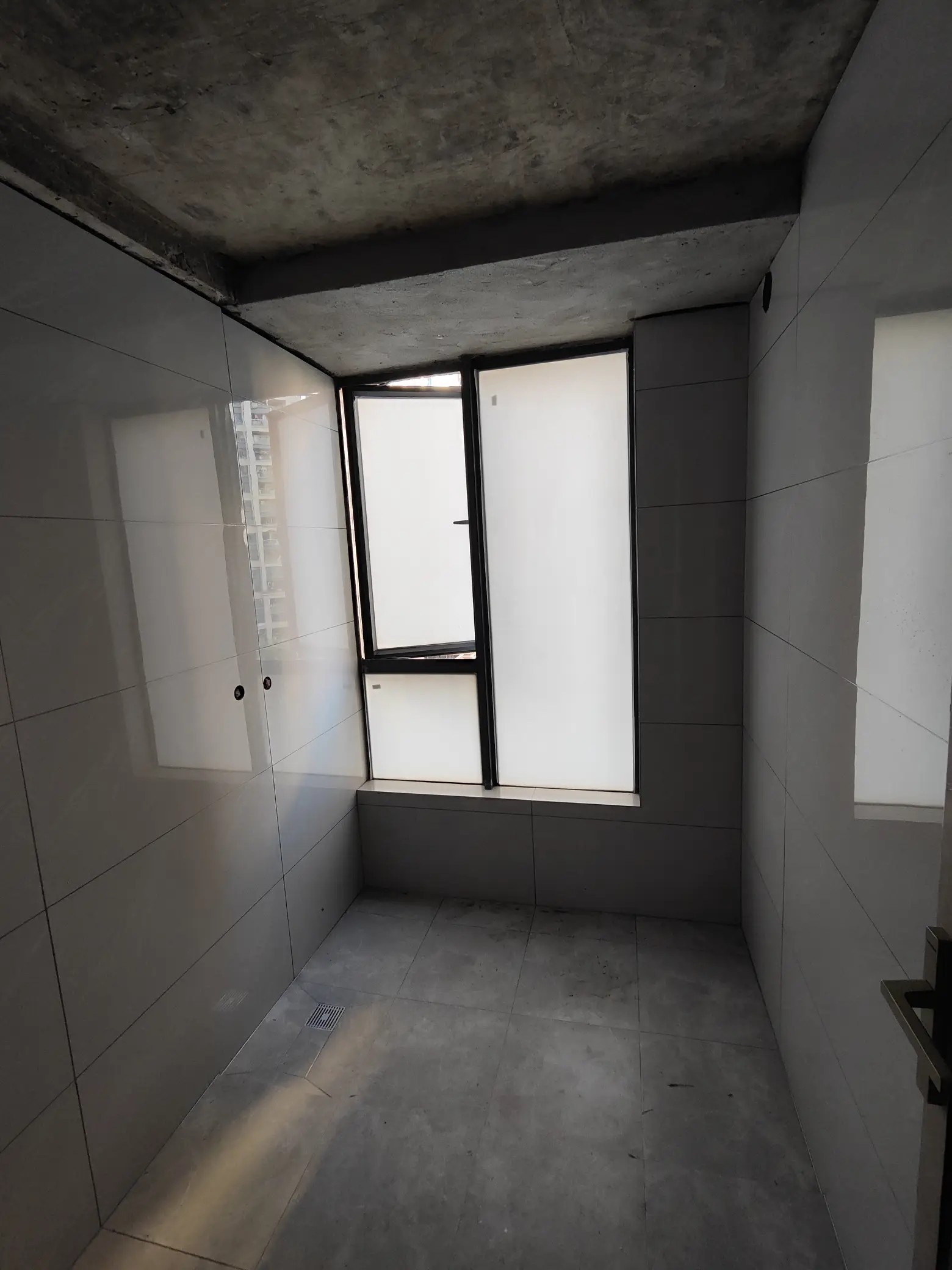

今年装修结束了,总结下。
1、水电:水电师傅人好沟通,水电过程中也有更改位置和增加位置。PS:水电位置有不理想的要跟师傅沟通更改,不要模棱两可,因为后期要改更麻烦。水电阶段遗憾,电线用是普通金龙羽BVR,没有用ZC-BVR线。
2、瓦工:贴砖师傅做事认真,进度慢点, 也没有催师傅进度,感觉贴砖是细活,厨卫海棠角比较多,美缝后看着效果还可以。
3、木工吊顶:我家就做客餐厅双眼皮吊顶和过道吊顶,后面增项做了全屋贴石膏线和阳台吊顶,签合同时候没有说要做全屋石膏线和阳台吊顶,这些算增项,价格也算合理。
4、油漆工:才刷了第一遍腻子,有些地方偏差比较大,第一遍腻子刷的比较厚,要等干透年后在施工。
5、全屋定制、橱柜、阳台柜都下订了,等着年后安装,希望不要踩坑。
全屋定制一直等到第一遍腻子完成才复尺的,尽量减少误差。橱柜也是贴完瓷砖后复尺的。
经验,跟师傅好好沟通,不要跟师傅产生矛盾。就算有发现错的地方也要好好说,一般师傅都会更改的。如果跟师傅发生矛盾,有的师傅表面好好的背后不知道怎么样。

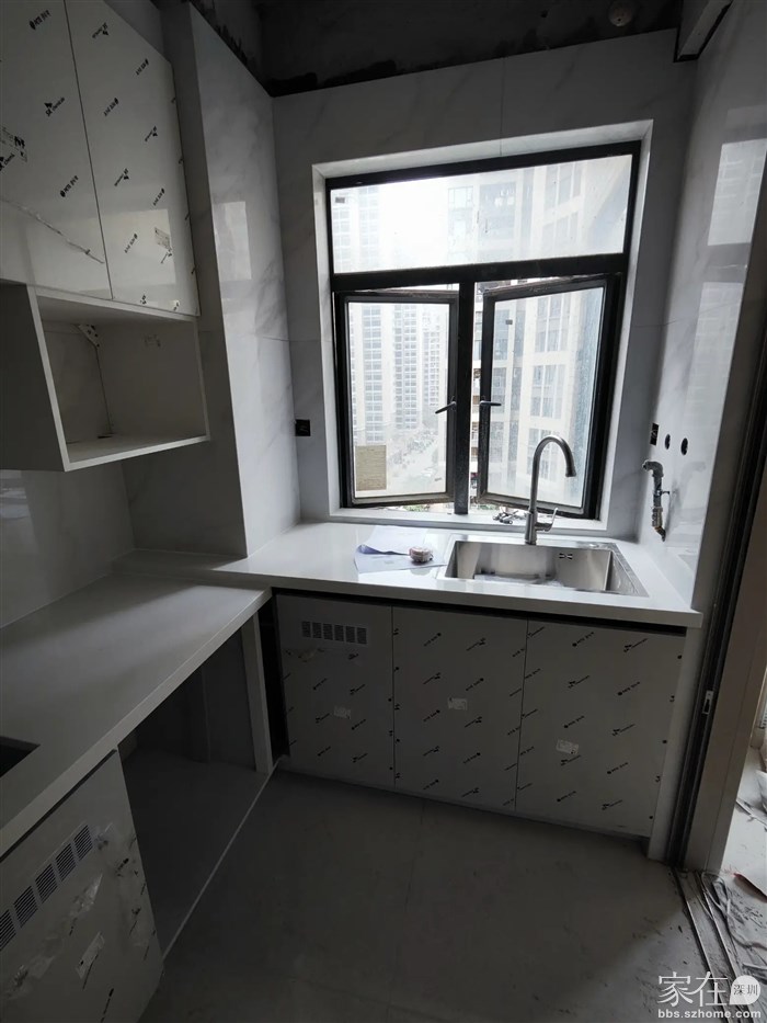

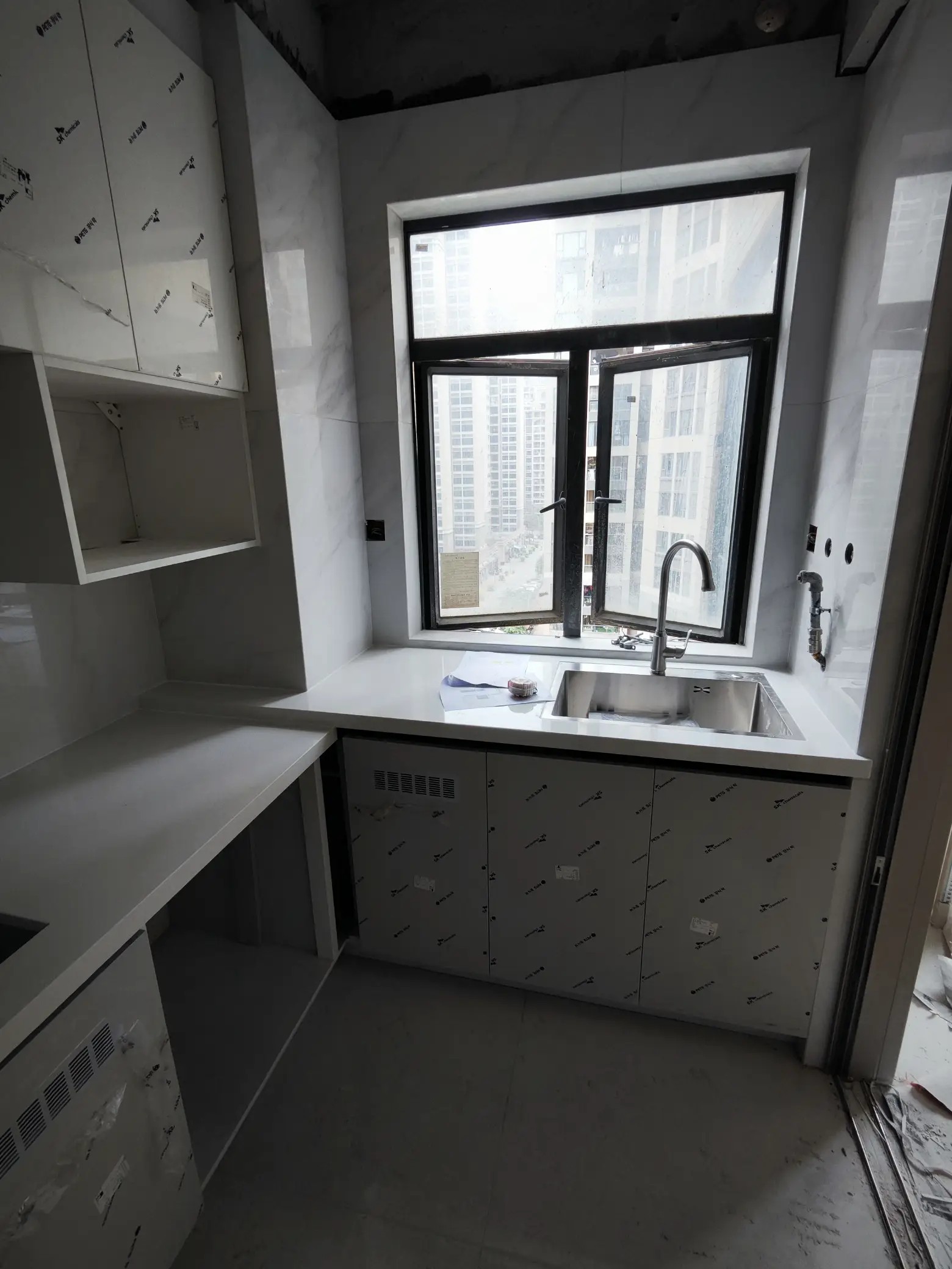

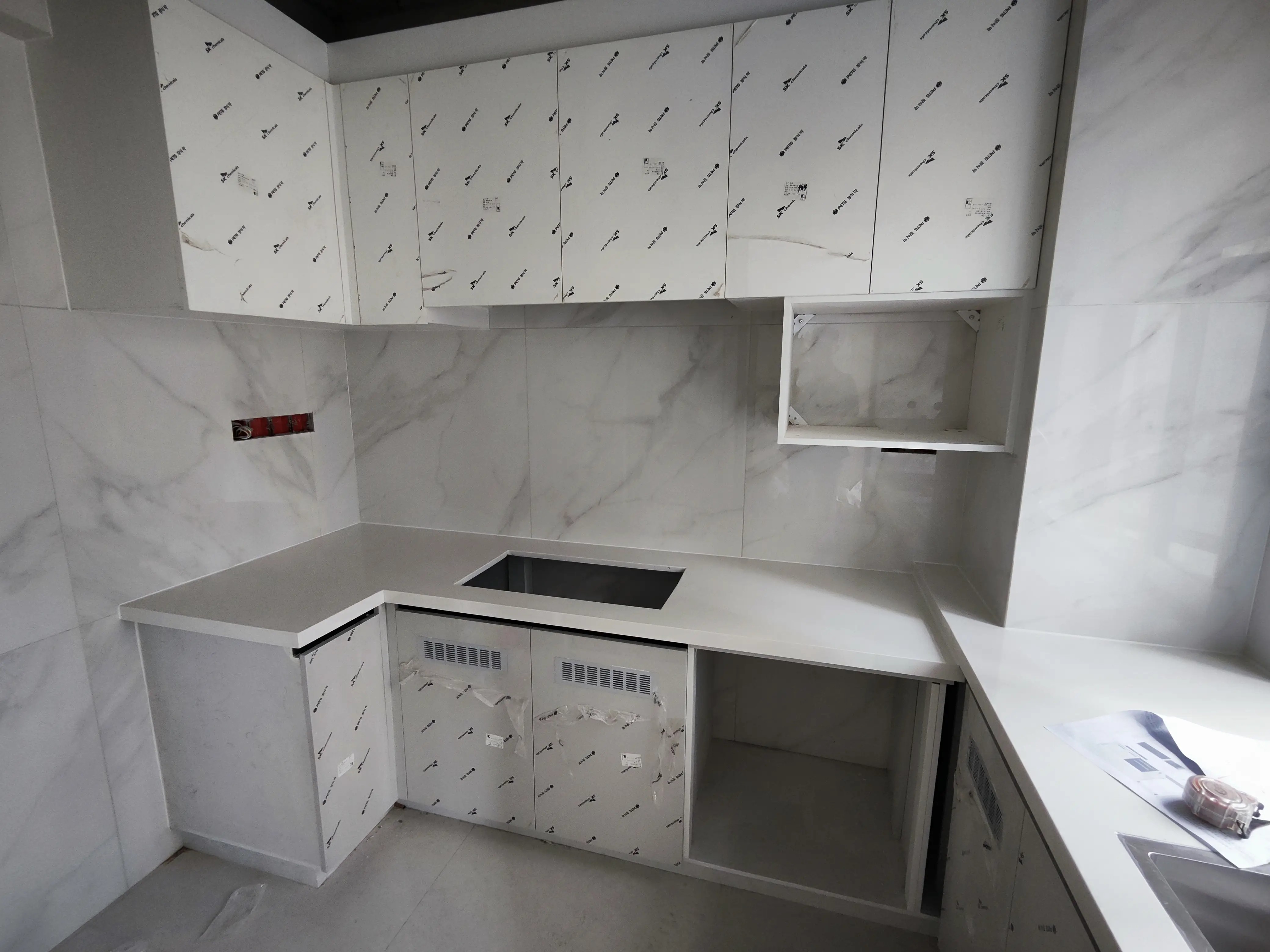

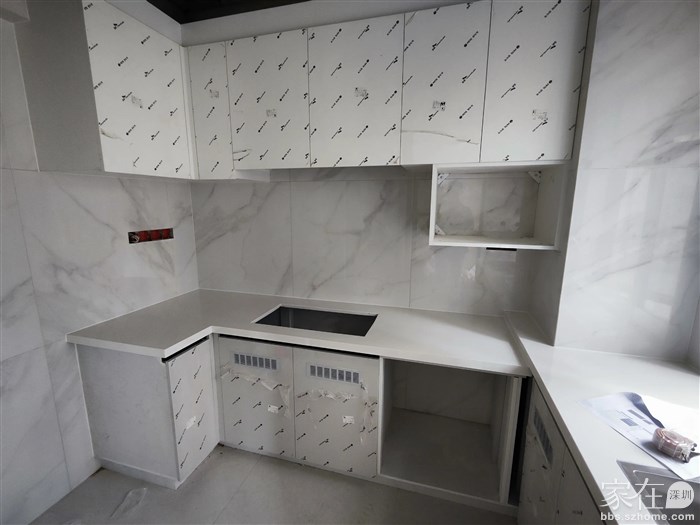

好久没更新了。
油漆师傅从老家出来比较晚,昨天开始批第二遍腻子。
昨天装了橱柜。橱柜装好后感觉厨房好小

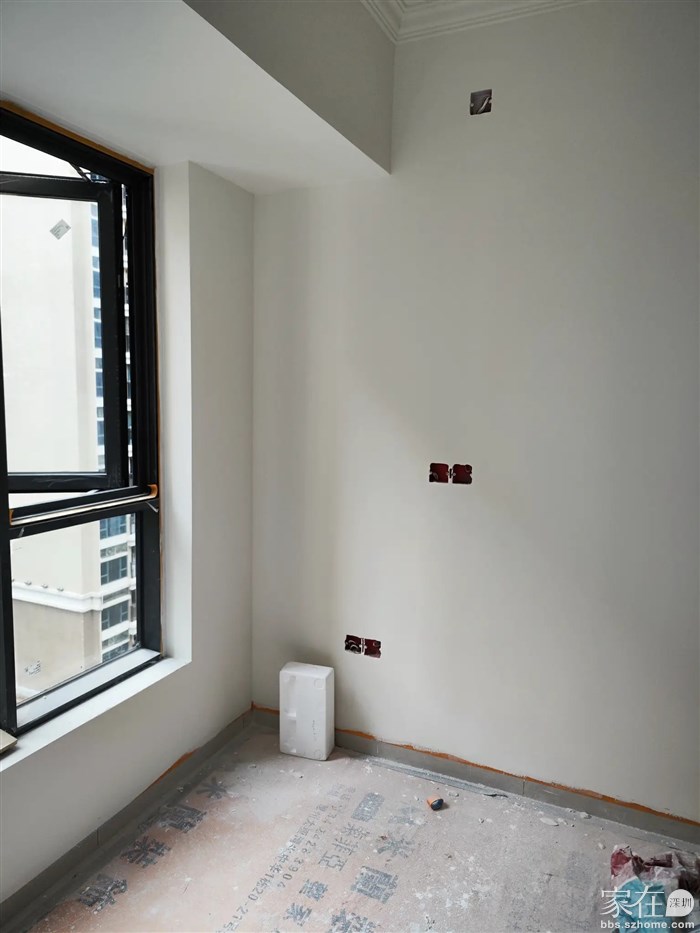

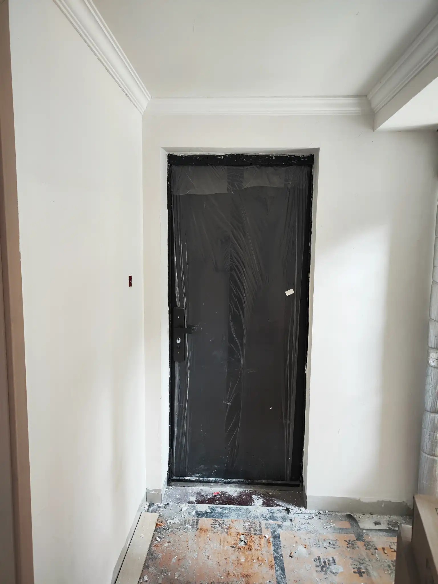

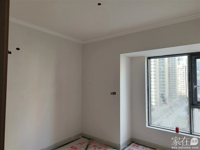

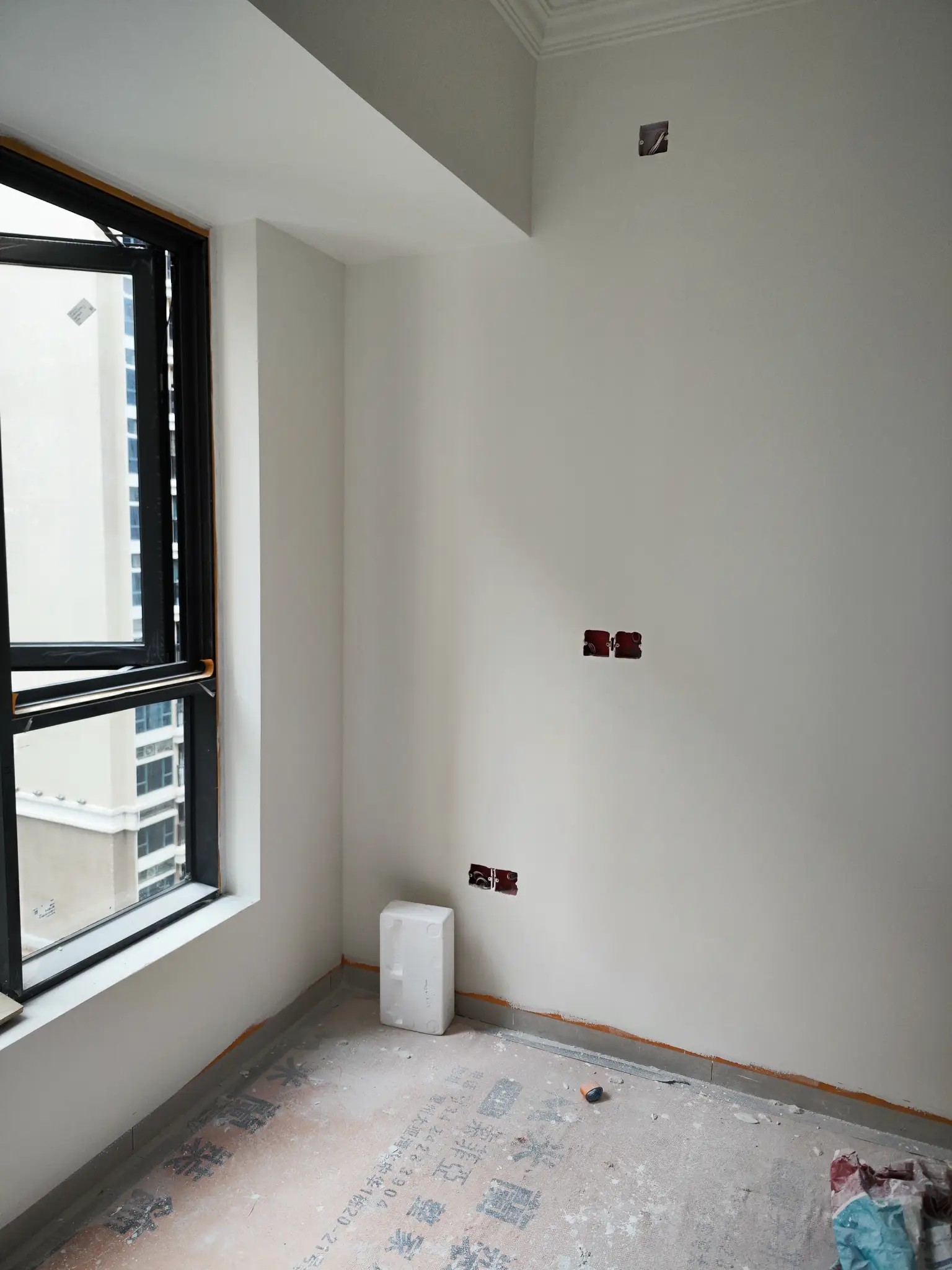

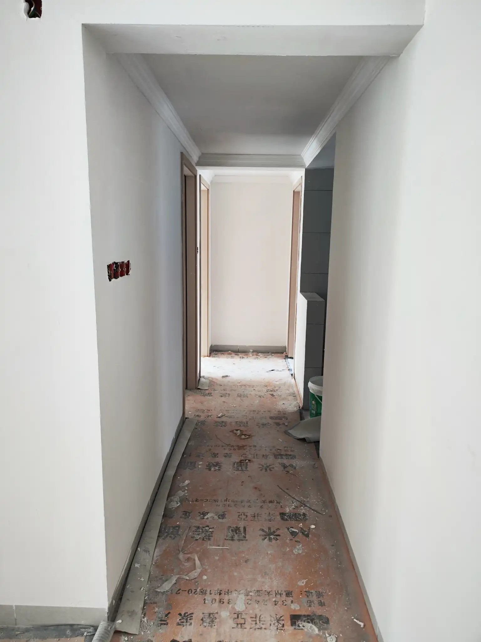

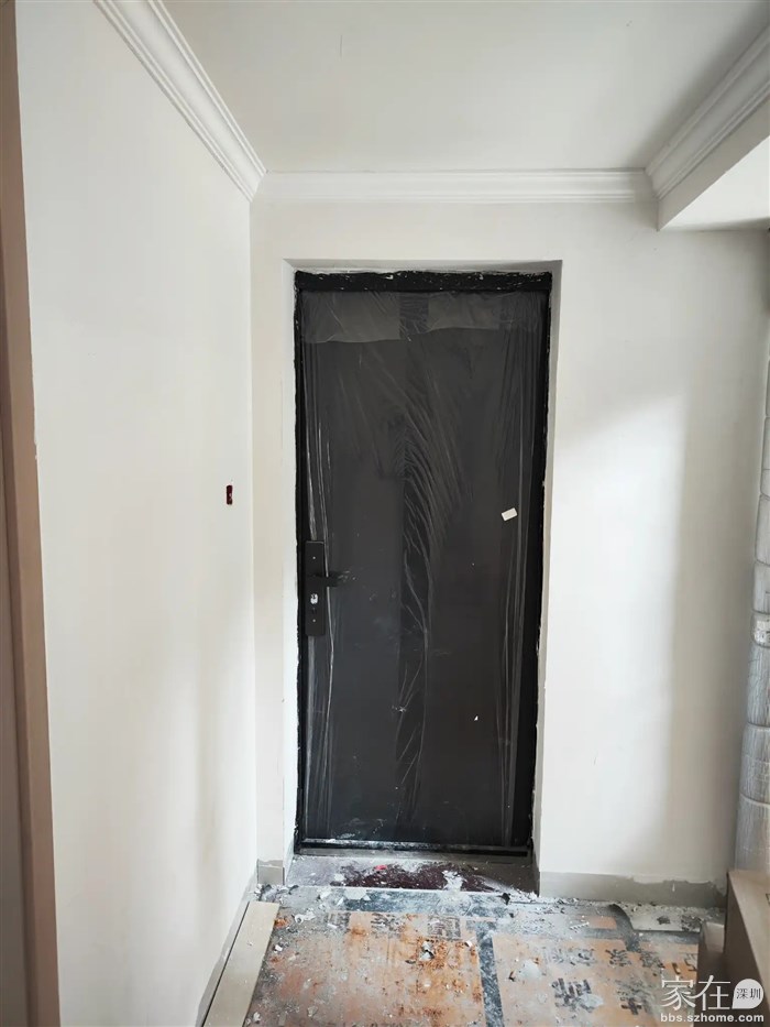

3遍腻子刷完了,等干了打磨刷底漆。

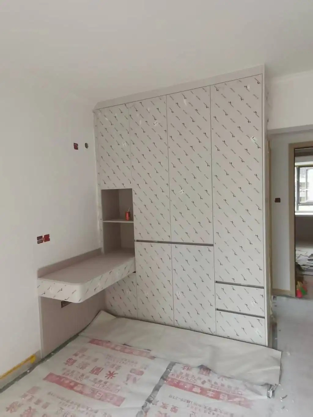

91楼
2025-03-17 14:39:10 来自Android手机客户端

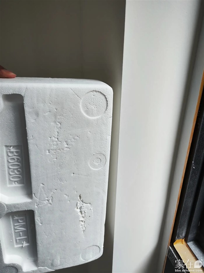

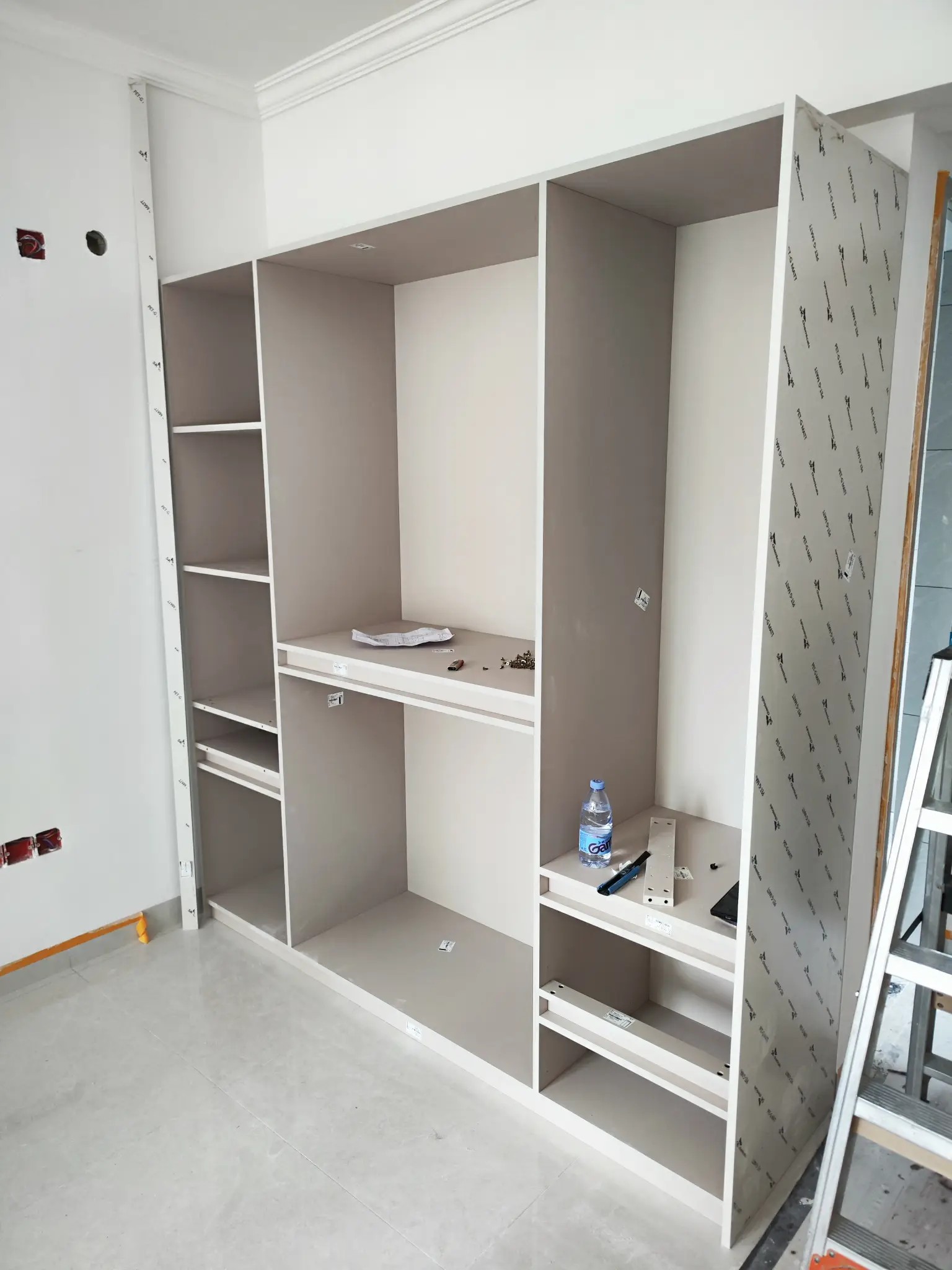

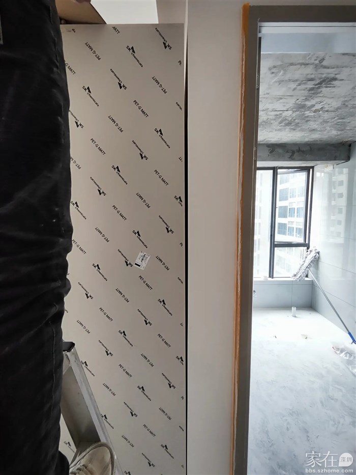

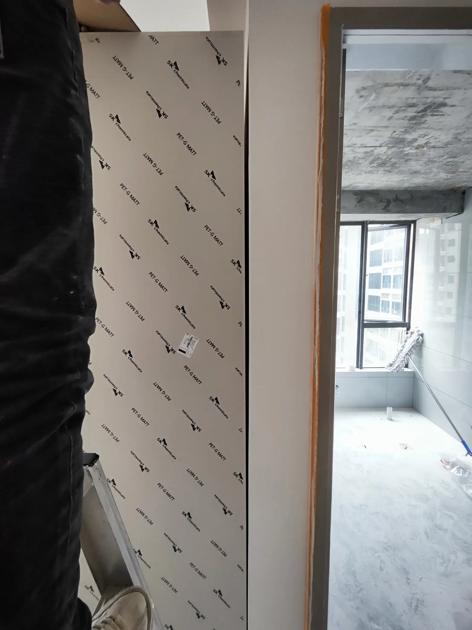

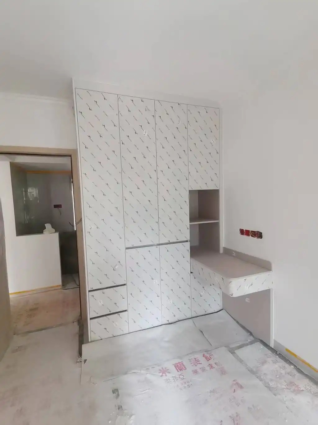

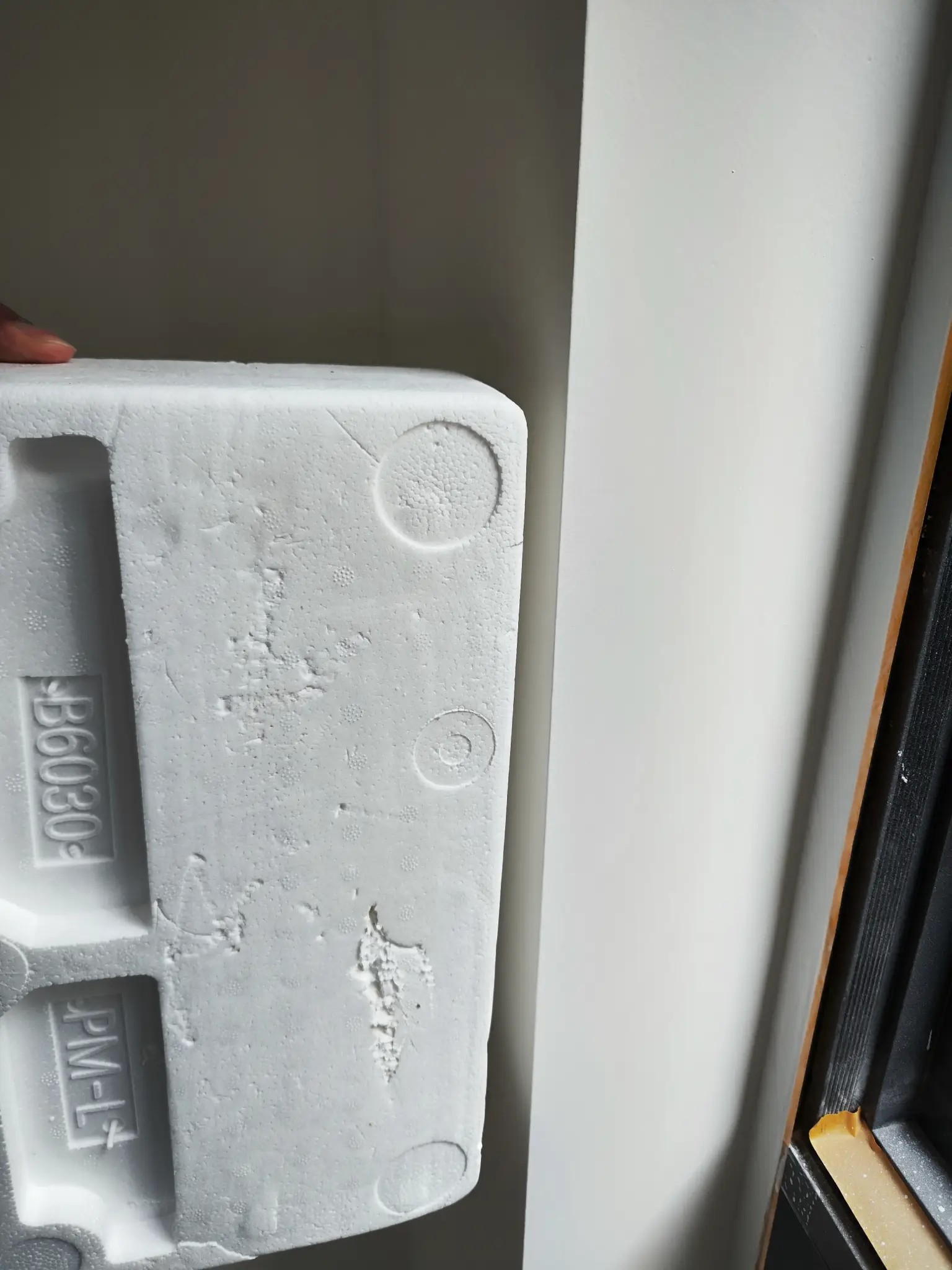

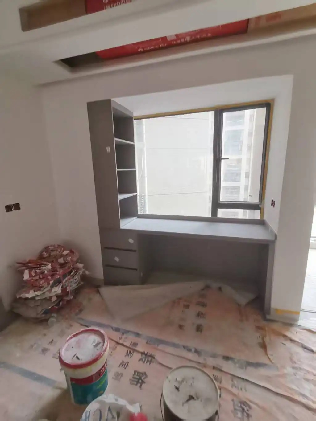

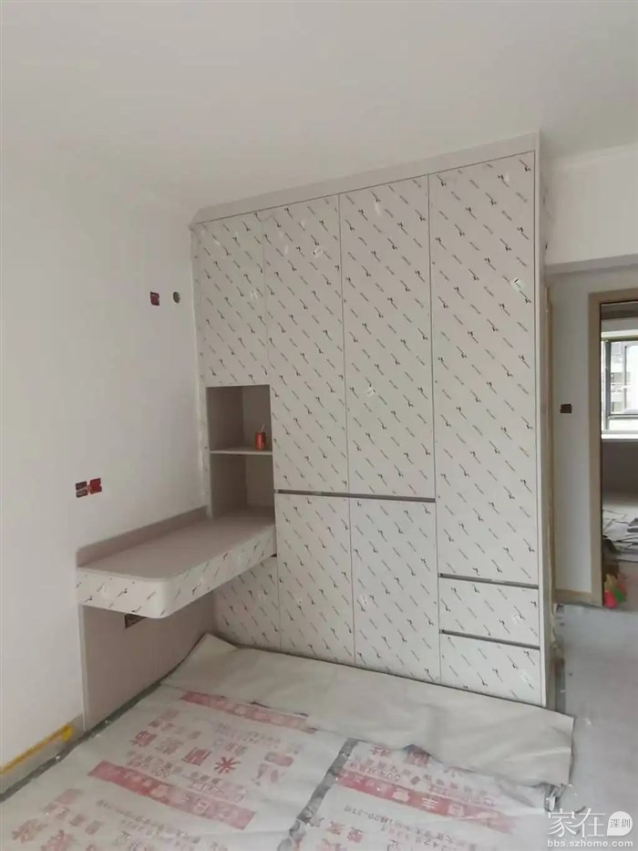

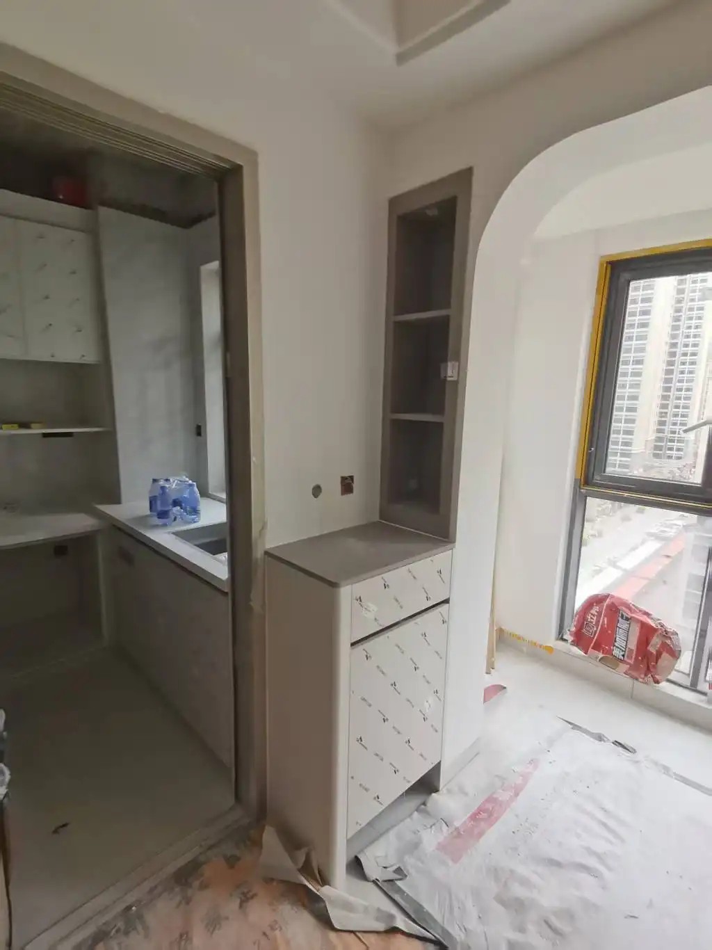

装第一个衣柜就发现问题
墙面没有冲筋找平,衣柜缝隙大。
工长说打泡沫填充后批灰。
dongjie1205
dongjie1205

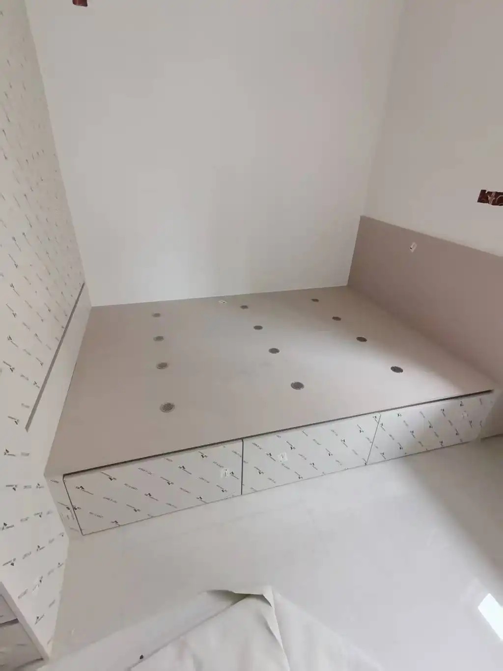

92楼
2025-03-17 19:39:20

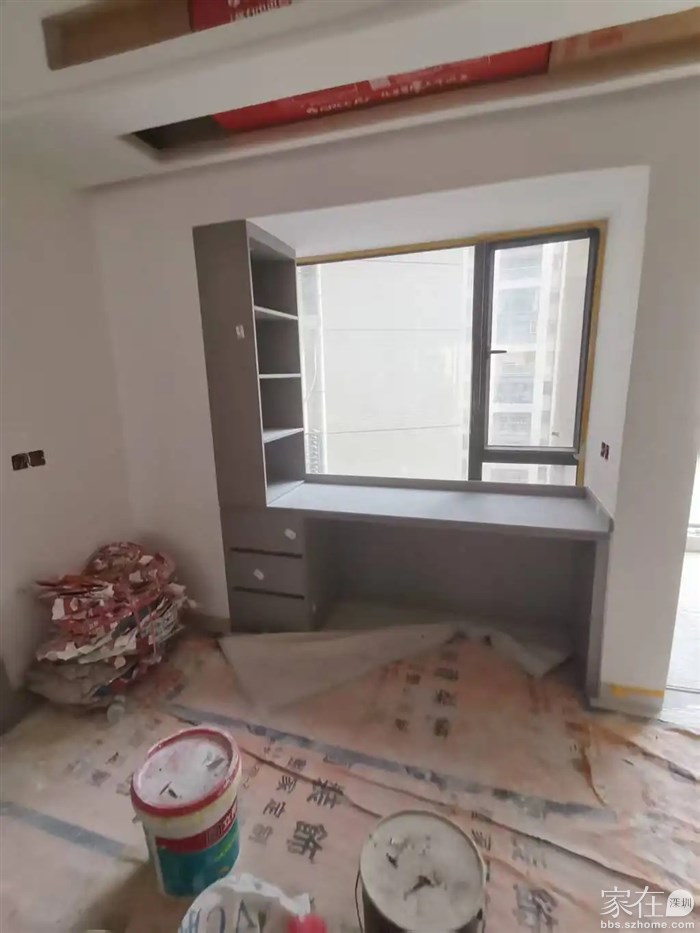

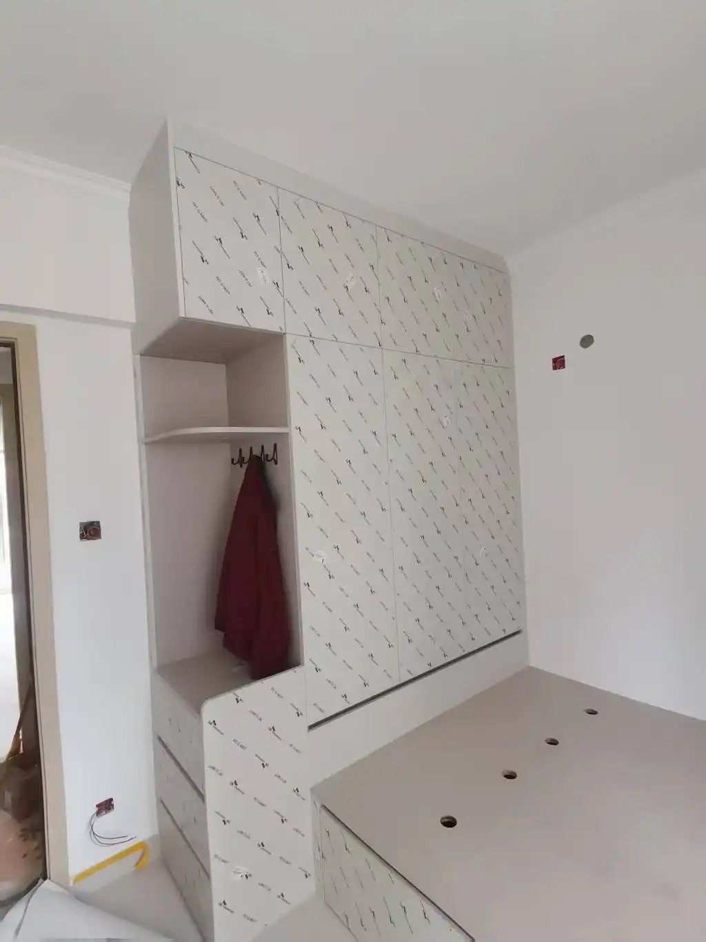

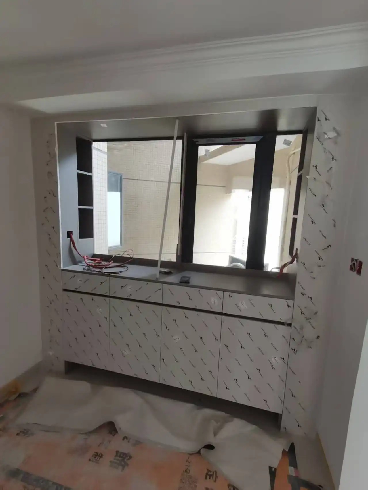

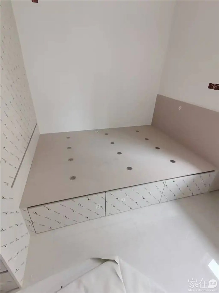

衣柜厂效率很快,早上8点送货(有专门送货的)。
上午2个师傅安装,下午4个师傅,衣柜+床+鞋柜+餐边柜40多平方,一天柜子都立起来了,明天装门,2天就完工了。
墙面斜,每个衣柜都有缝隙,定做的加厚书桌台面也要切
安装师傅说如果墙面没有做找平,哪家都会有点不平。还说我家都是衣柜板尺寸大的,没有做小的,切掉点总比做小补上点好看。
我家还好(只能这样安慰自己了)。

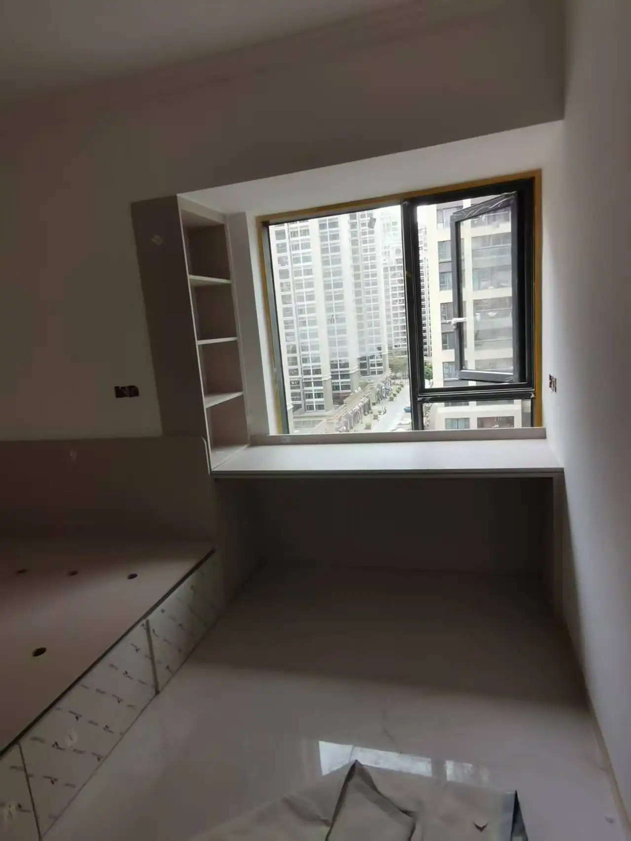

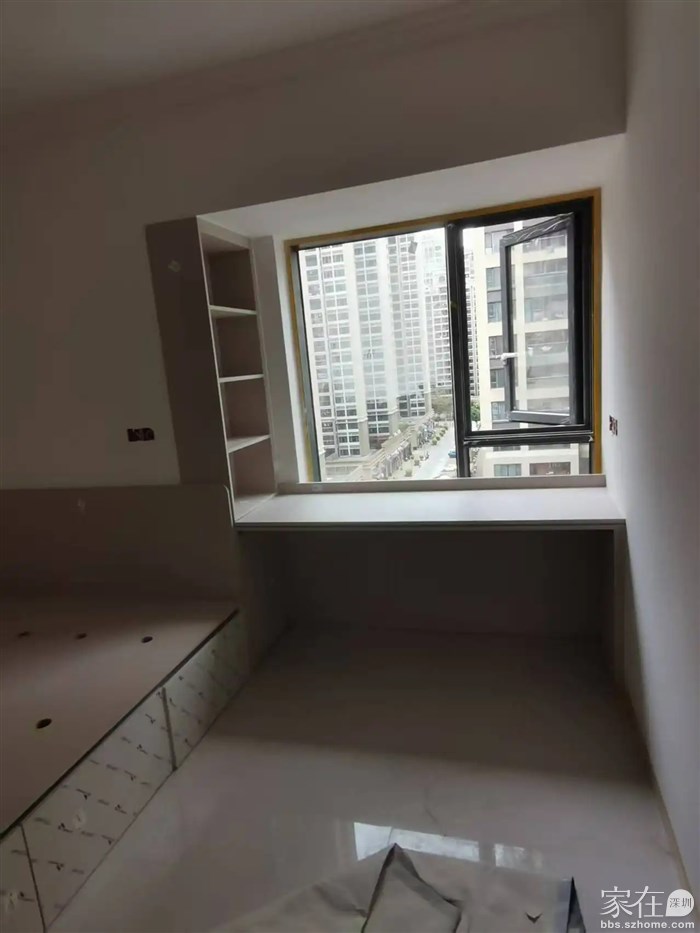

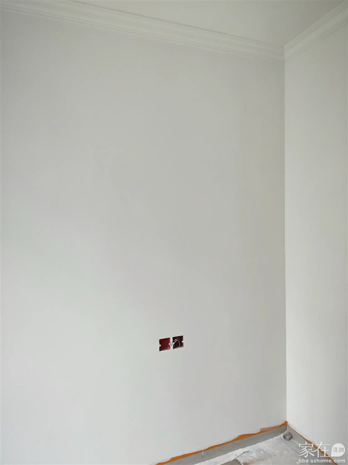

今天乳胶漆完工,全屋都选的多乐士珍珠白,比白色黄一点点。
我家是先刷一遍底漆,全屋定制安装,后再刷2遍面漆,这样就避免装柜子磕碰。
全屋定制装好后发现书桌板有块凹凸不平,厂家拆了重新做一块,定板用了一周,浪费了一周时间。
等乳胶漆晾干一天就可以装开关面板,后面电器、卫浴用品、家私进场了。

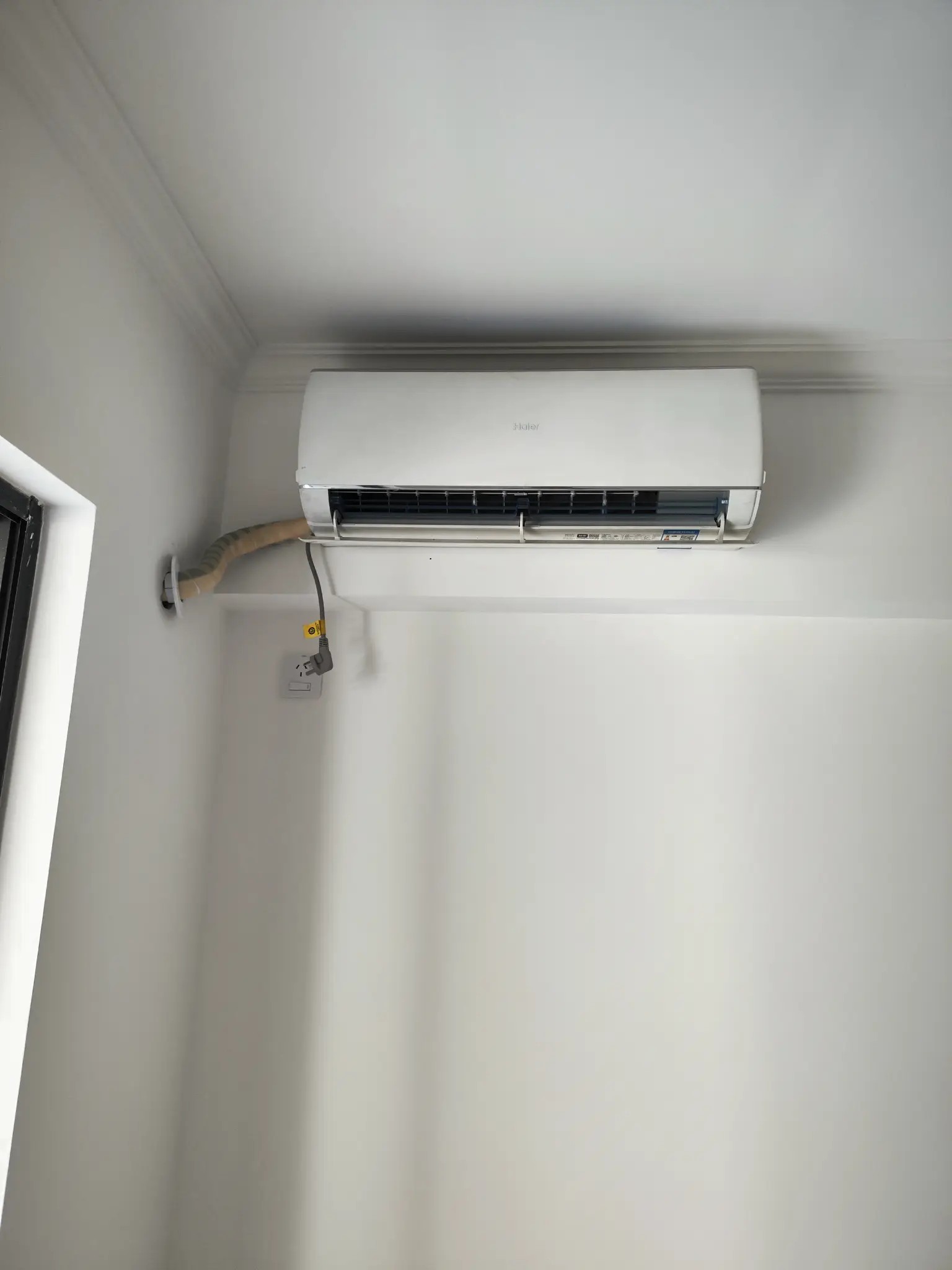

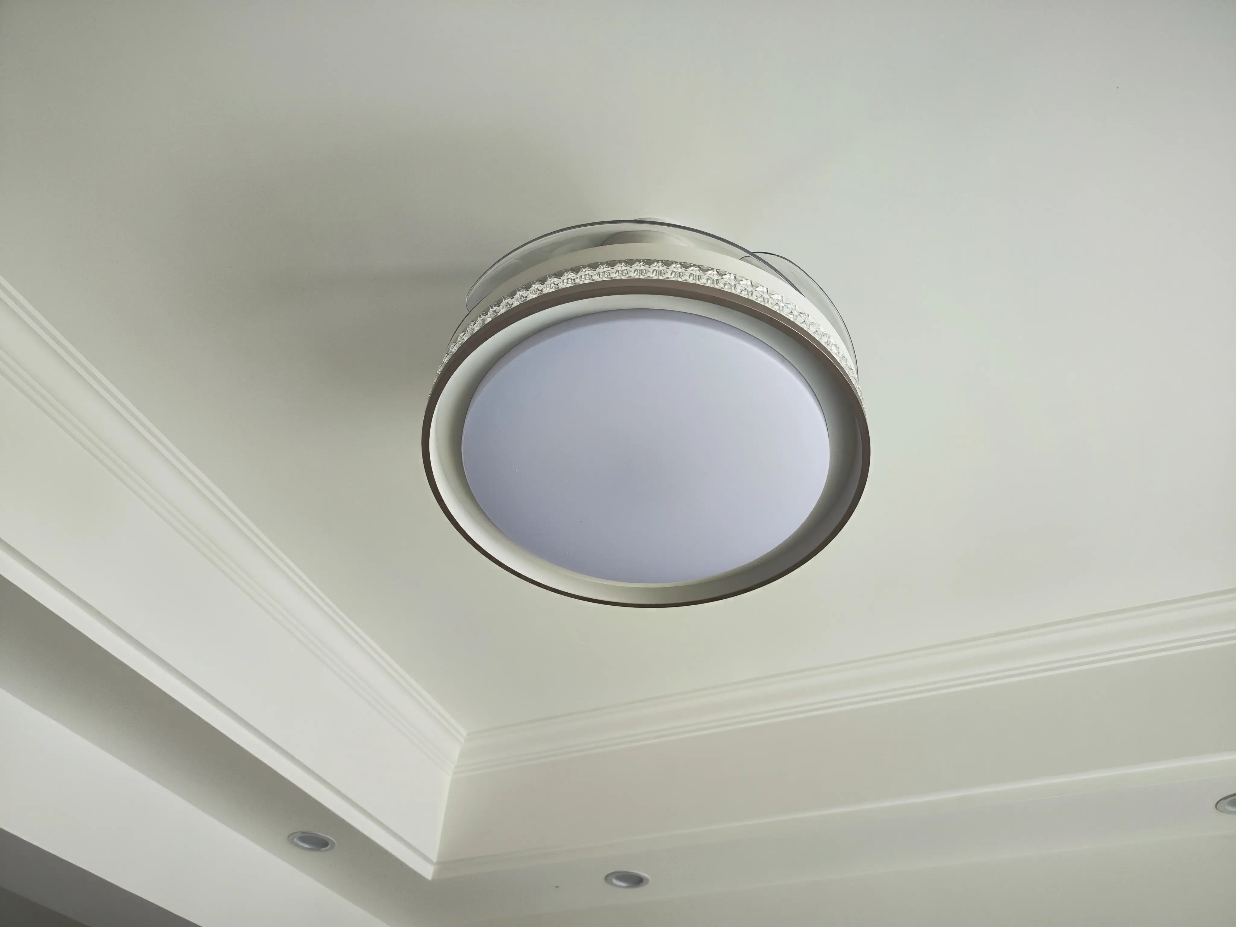

98楼
2025-04-09 18:25:13 来自Android手机客户端

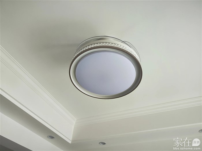

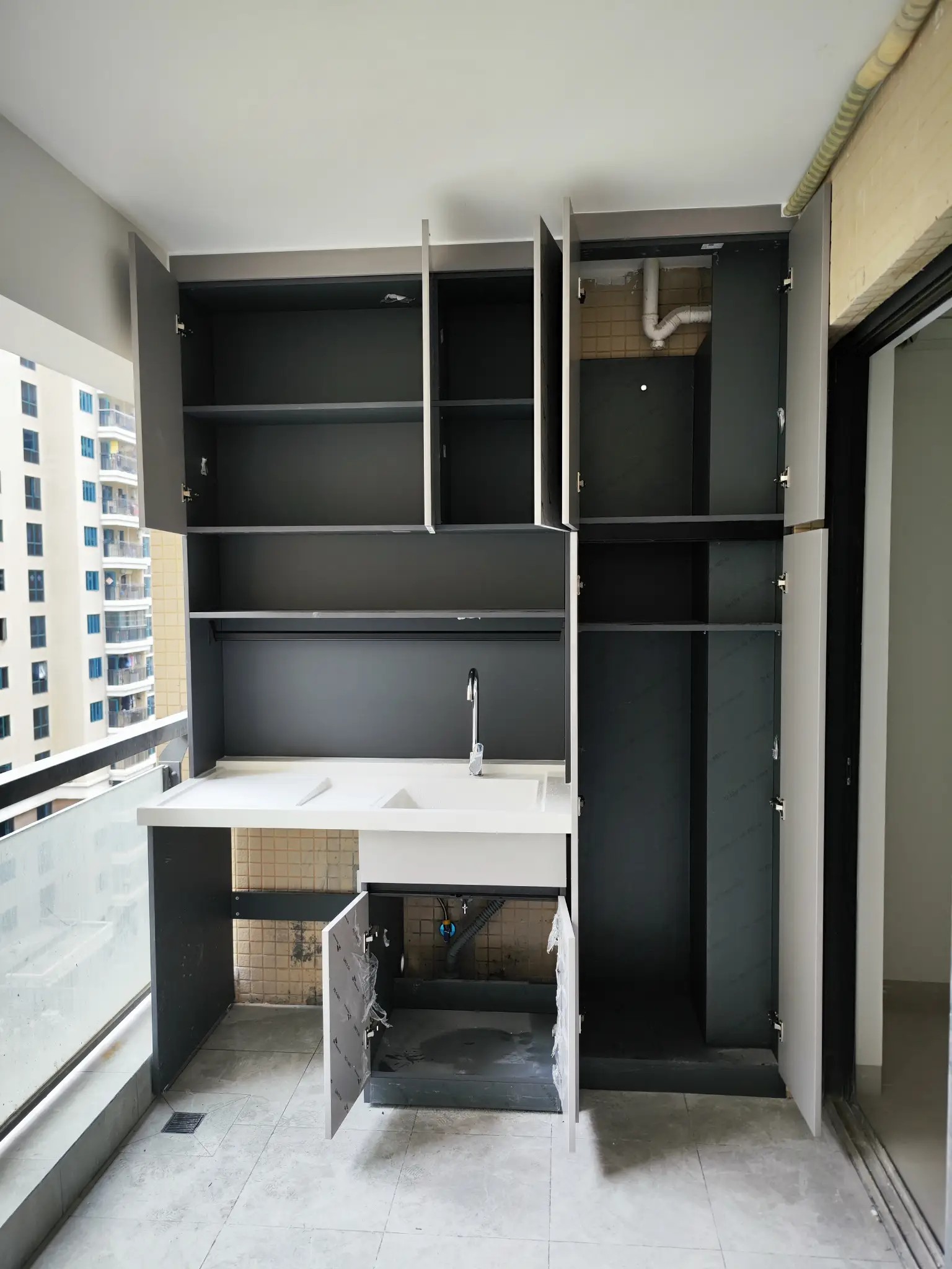

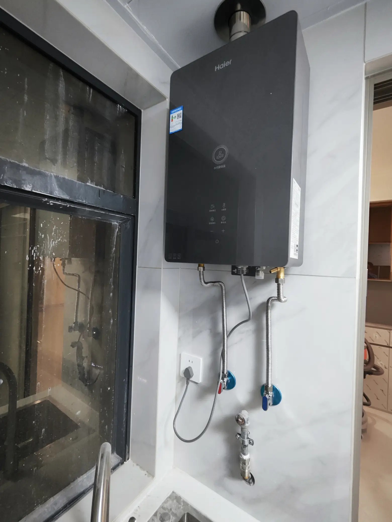

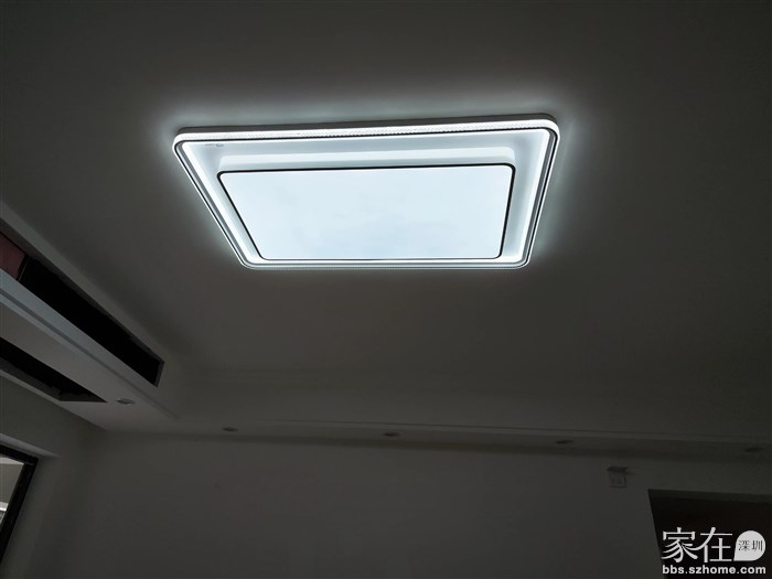

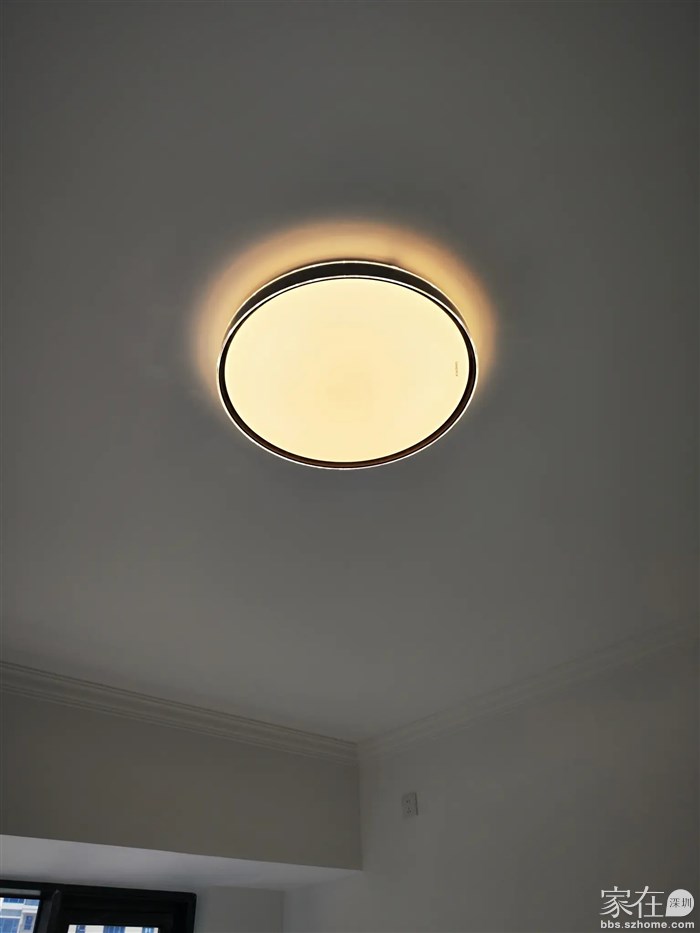

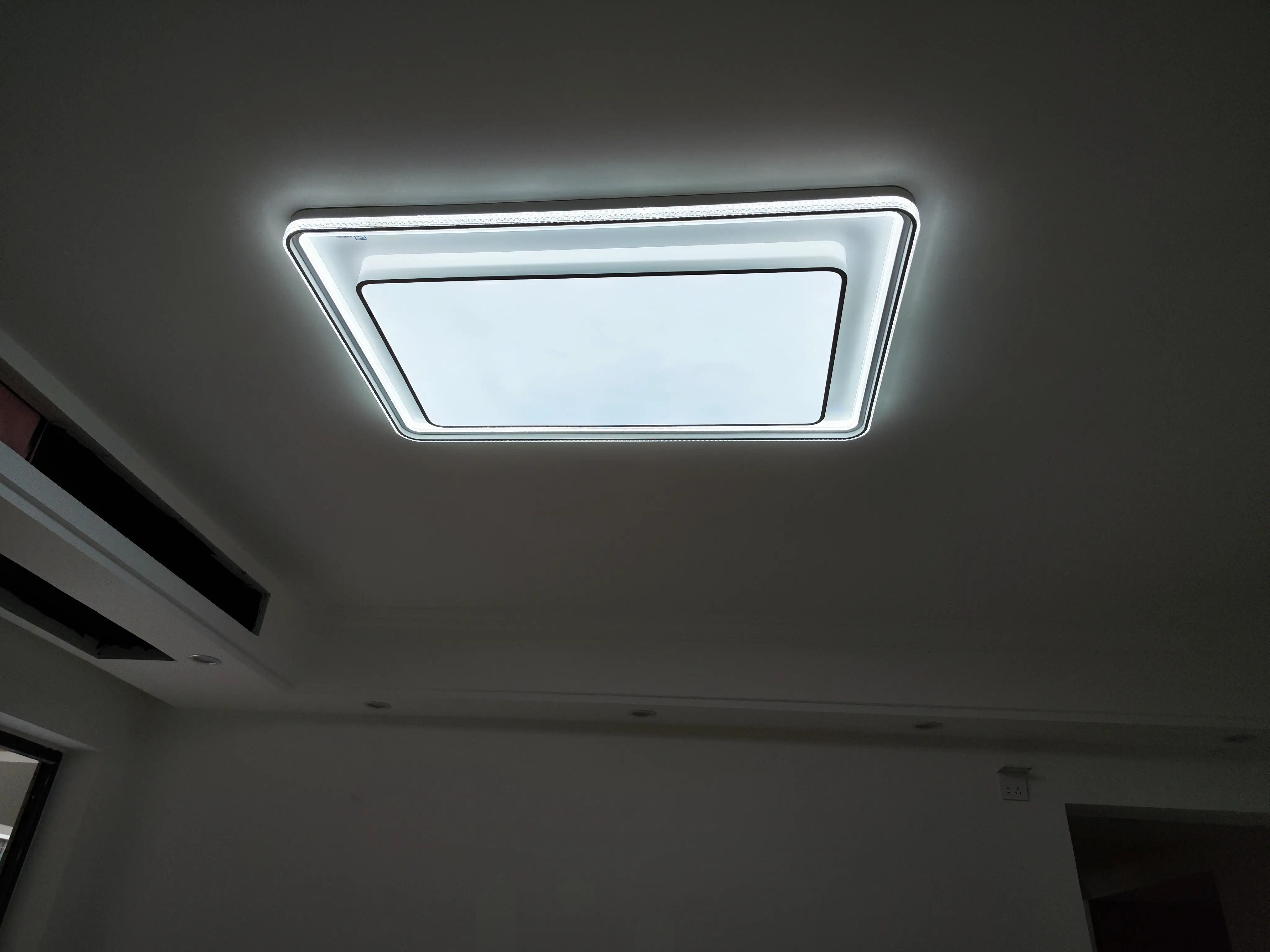

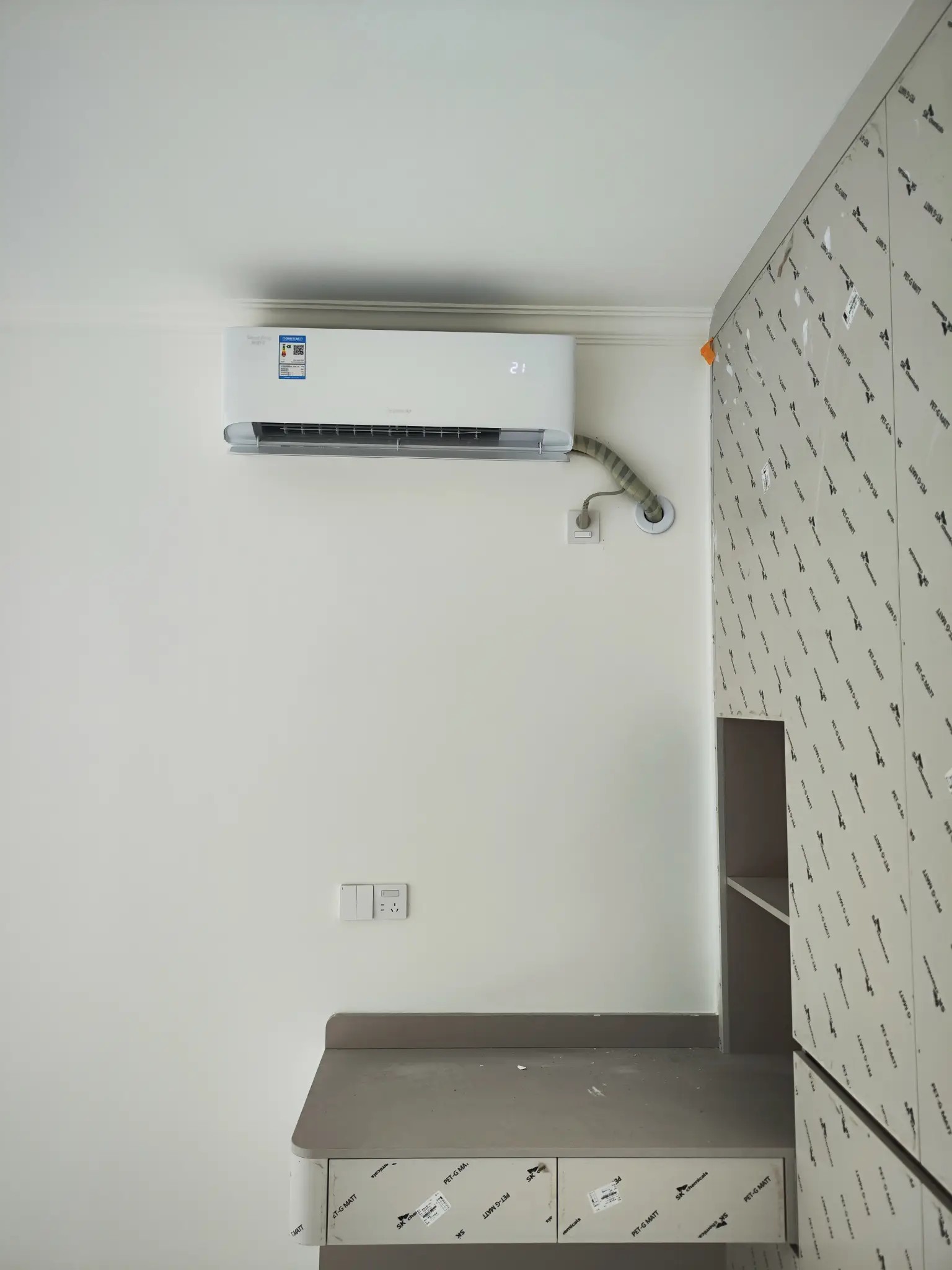

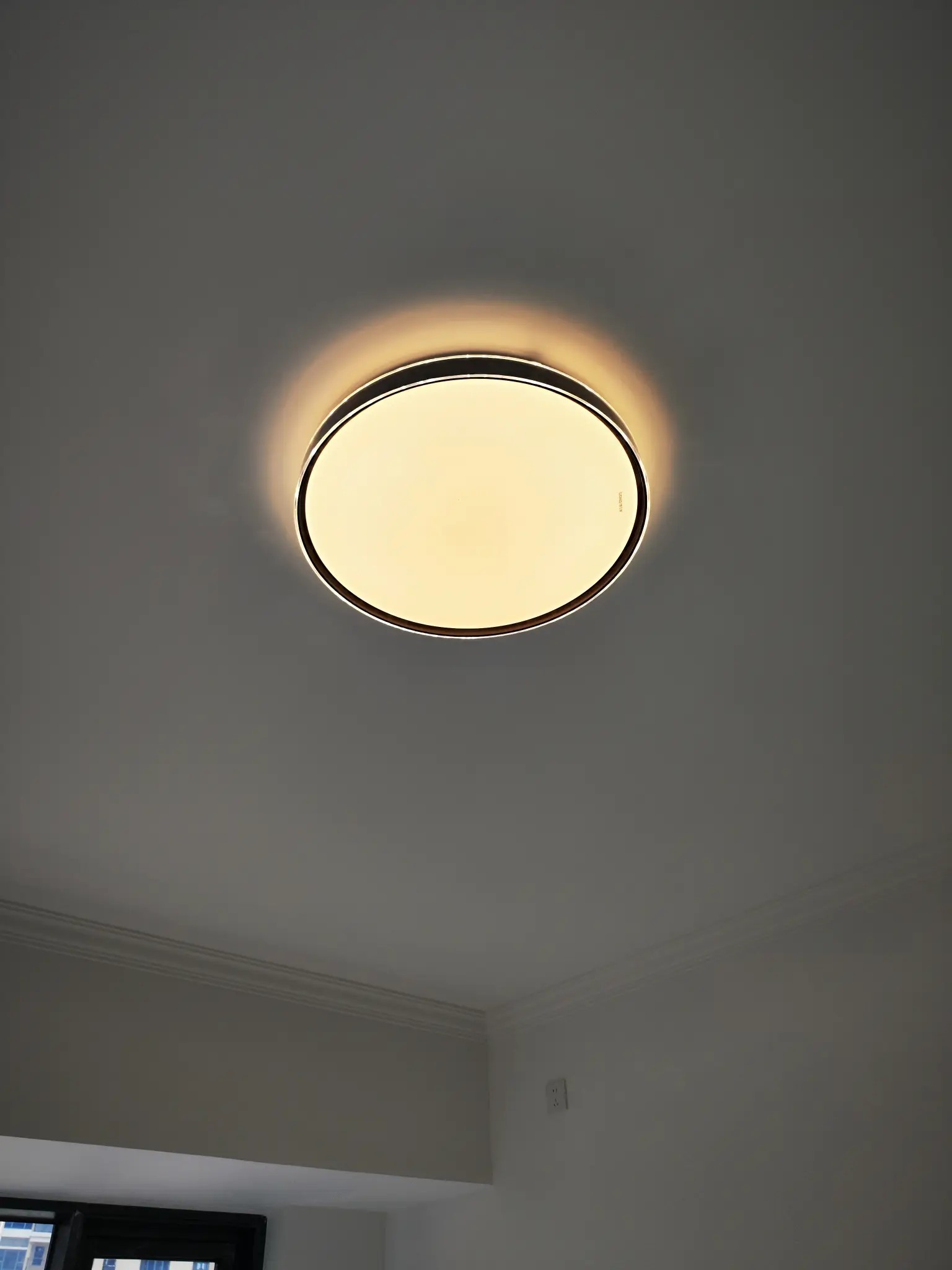

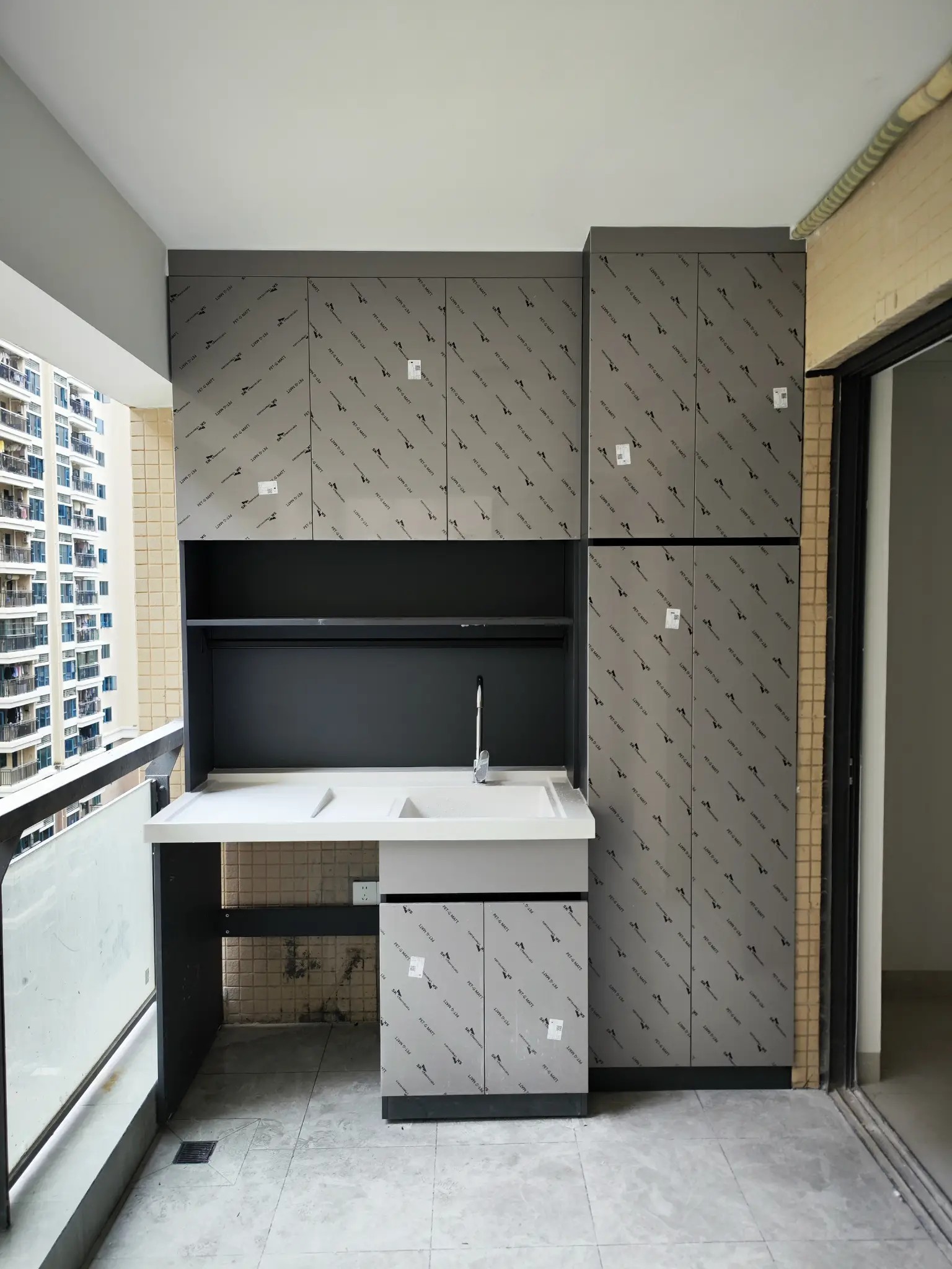

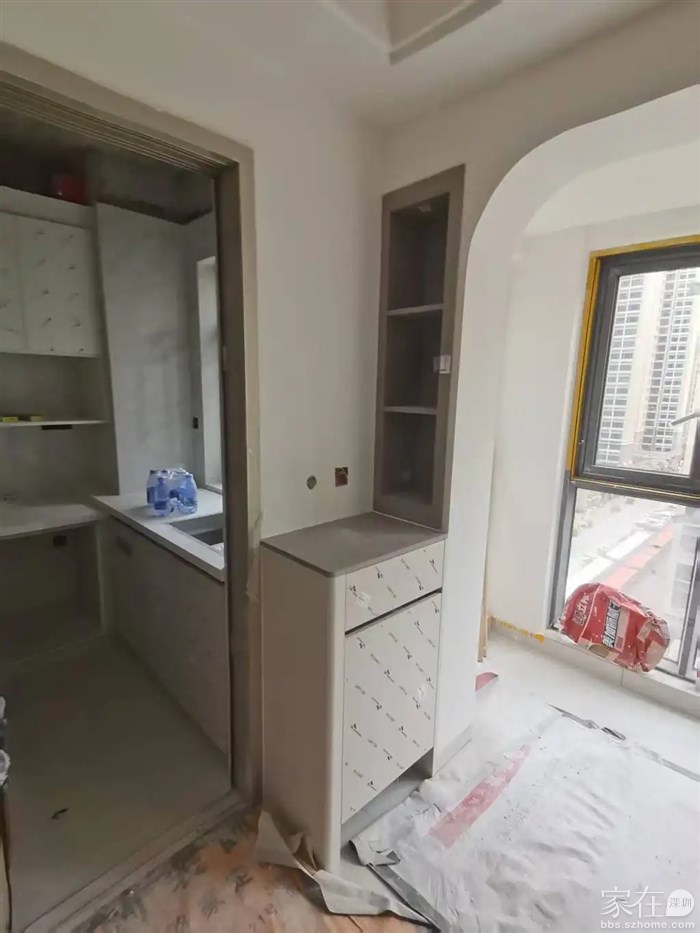

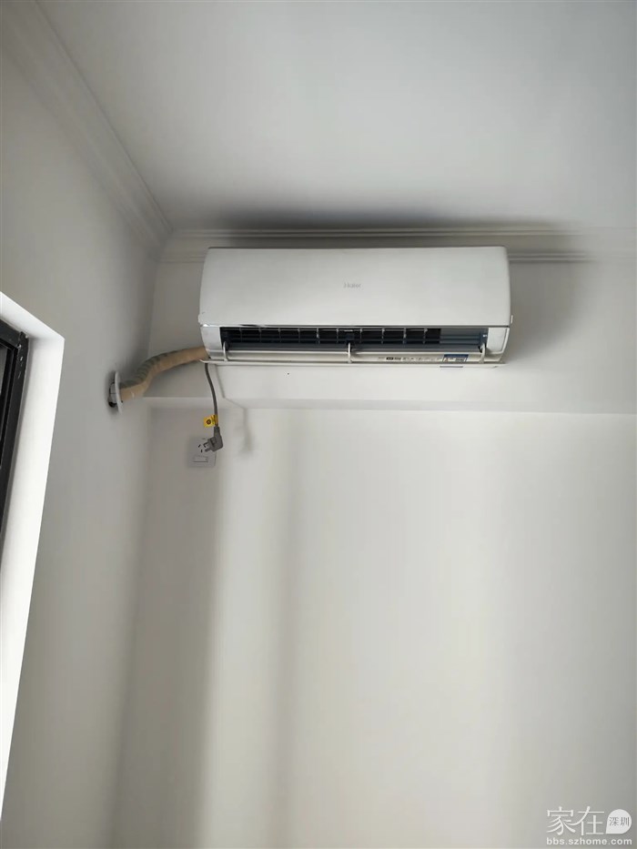

热水器,空调,灯具,阳台柜安装
