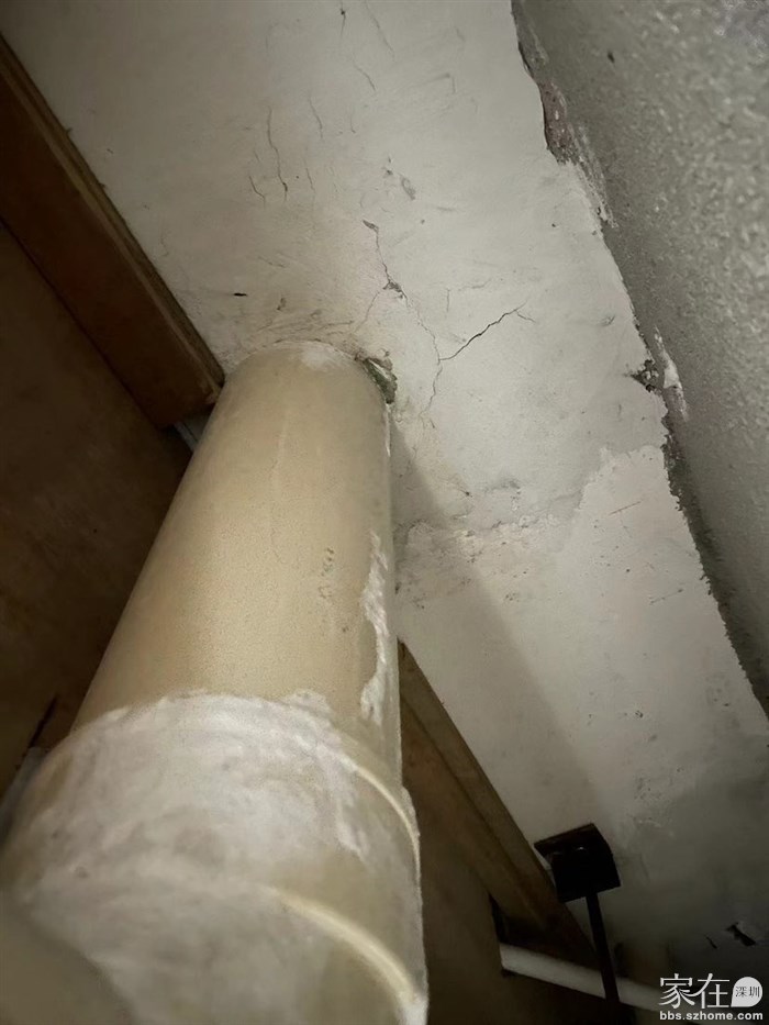

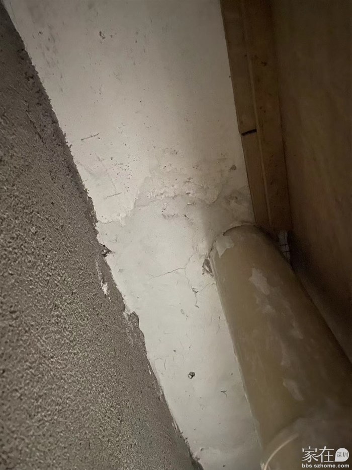

各位房网大师好,楼下邻居反馈马桶位置渗水,物业说灌胶方案,我觉得重新换马桶、胶圈,周边再打密封胶应该更有效。请教房网大师,此问题方案及费用。万分感谢!

把马桶周围打掉一圈重新做防水。注胶如果是楼板缝隙渗漏是可以的,管道周围还是重新做一下防水好,也要注意看看其它地漏口附近有没有漏

任何简便方法都是浪费,

马桶不是老式的话很简单。自己都能拆开换个密封圈试试

补充,此卫生间仅是马桶有使用。按道理说仅是污水外溢,所以把马桶装好,应该就可以了。

只能全翻新

灌胶,就是智商税,给坑了一把,你一个地方打了灌胶,然后水肯定是继续流,只是可能是其他地方流出来,老老实实,花点钱,协商,找人做防水,挖掉楼上的地板,然后重新做防水,时间大约7天左右,费用加上住酒店费用,接近1万,但是一劳永逸。之前就是这样,为了省钱省事,几千灌浆,1个月不到,找人,他找的工人说这个说那个,补灌胶,然后还是不行,然后各种推脱,还是要重做防水,又多花一笔。

让你灌胶的那个简直就是坑你,灌胶的费用都够你拆掉重新搞几遍了,
漏水了唯一的办法就是拆掉重新做防水,其他一切都是坑你钱而已

防水破了。刨开从新搞。否则都是临时解决、
