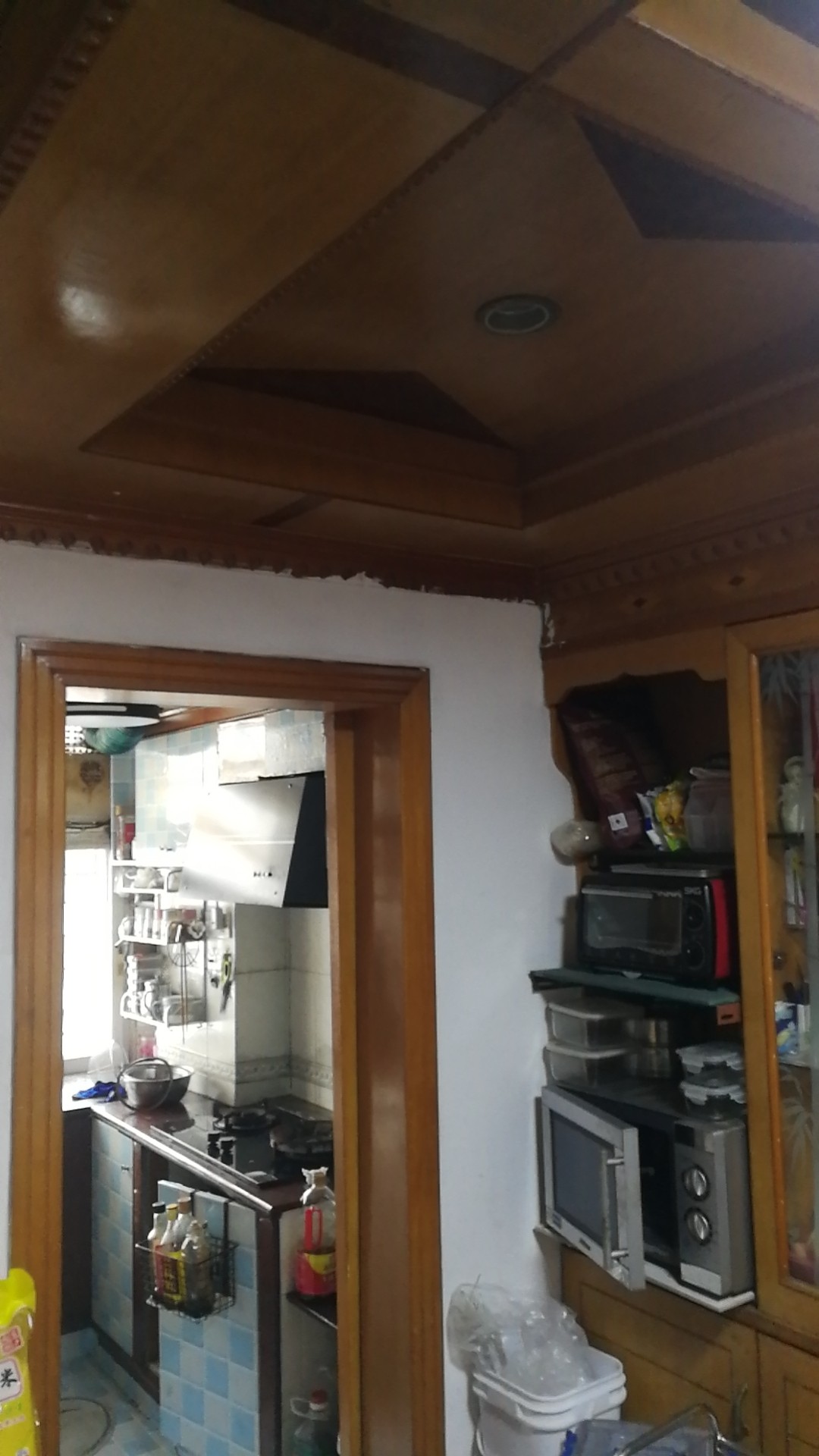

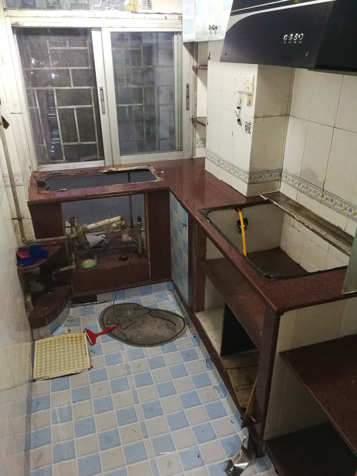

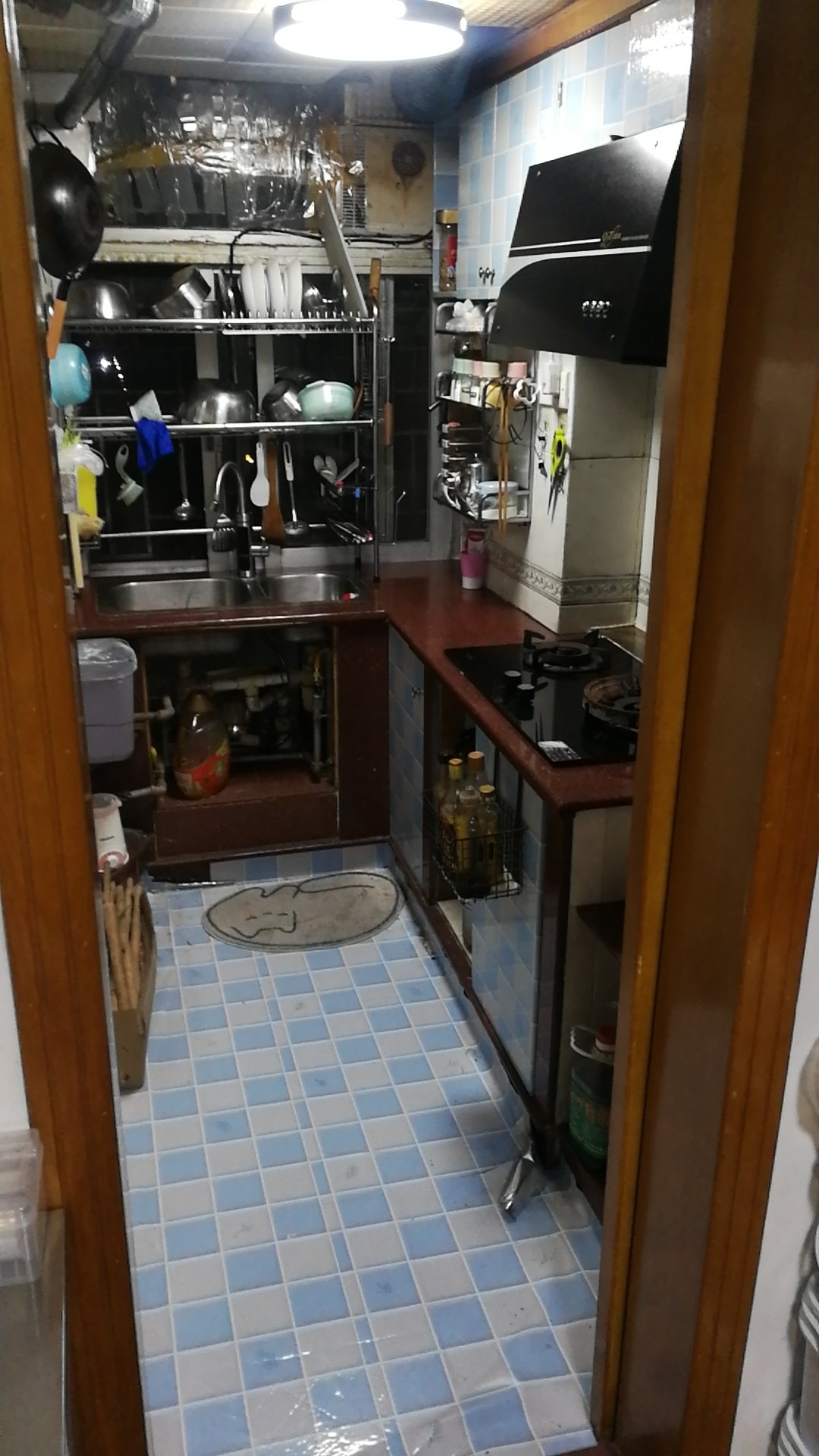

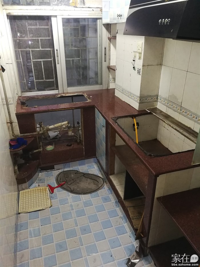

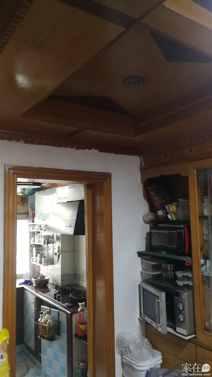

        做了几年的心里准备,终于下定决定开始干了,算3月31开工吧,师傅是看坛里贴子问的联系方式,具体怎样只能等到完工后再看了。希望一切顺利。先上几张未改造前的照片吧。

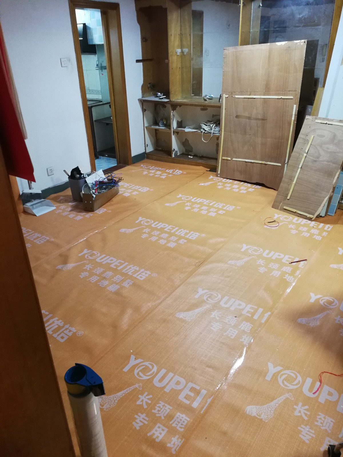

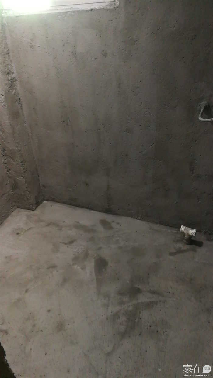

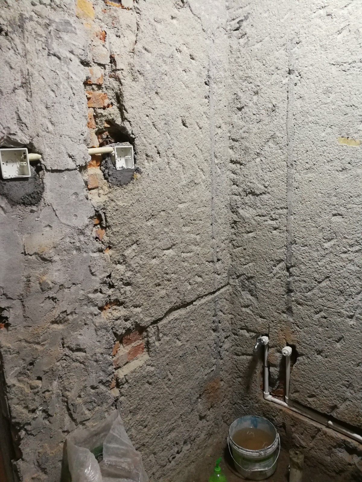

下面是收拾完后的样子

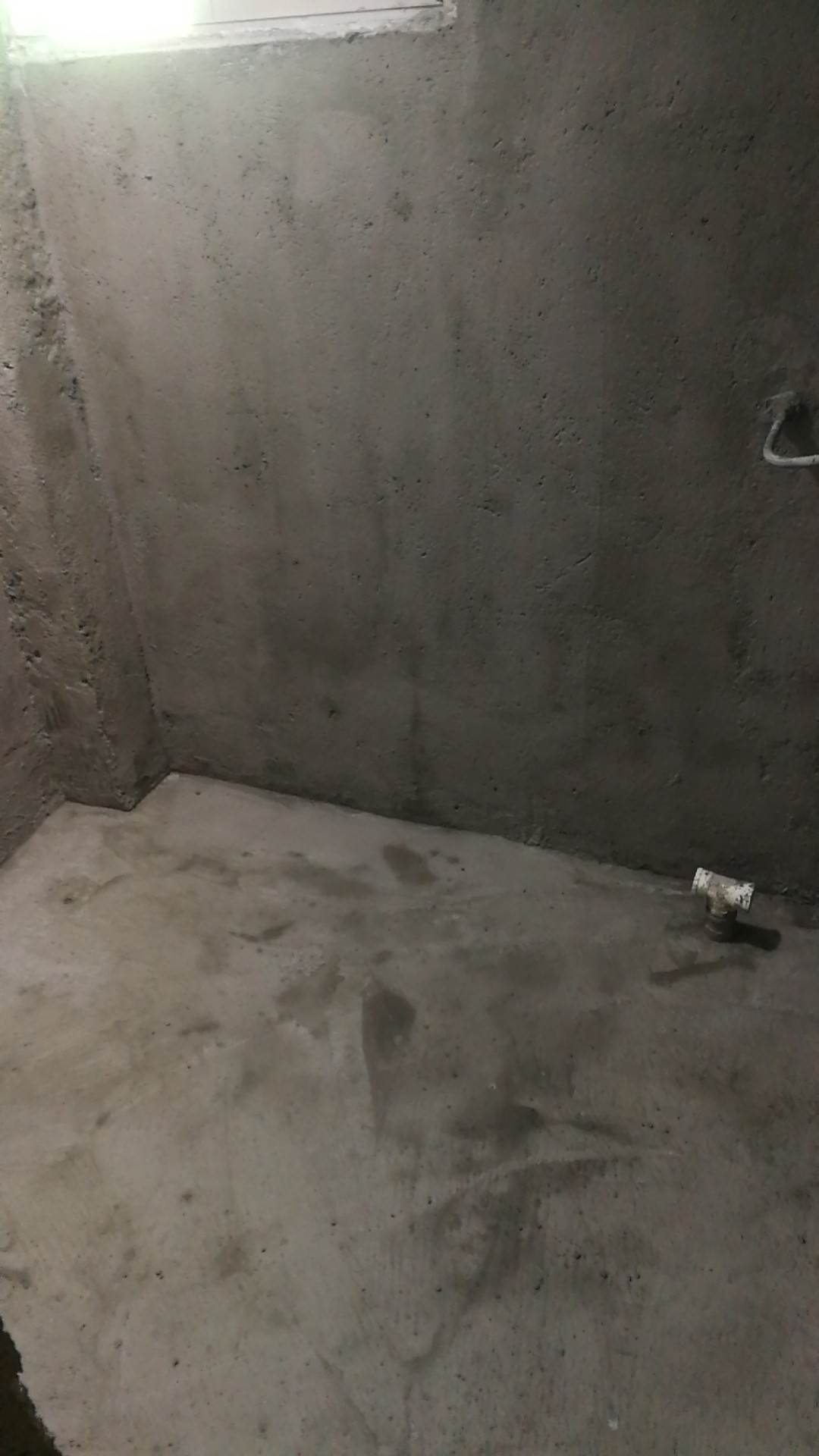

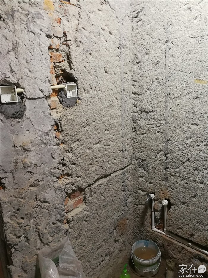

再上几张图

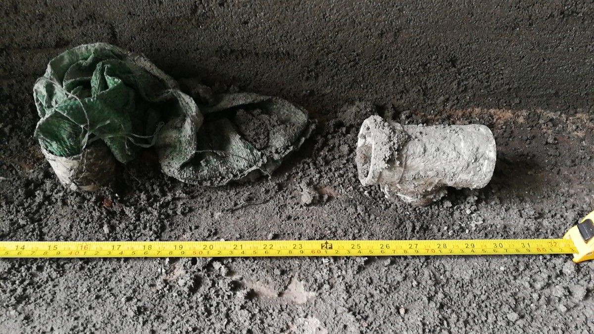

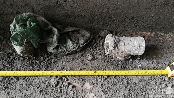

下水改造中遇到一个没想到的问题,不知其它人有没有遇到过,是怎么解决的。老房子原来的下水是56的管径(经五金店老板科普,说这是二十几年前,从香港进口过一批机器,生产的就是这个规格的,现在早统一了,没有这种规格的管子与转接头了,也问了周围好多家五金店,都说早没有了。)现在的管径是50,再上一个规格是75,那么问题来了,56的管径怎么与50的转接呢?,师傅当时就是直接插入50管径后,然后在周围涂了堵漏王,总觉的这是一个很大的隐患。理论上56的管径加上厚度,插入50管后还有约2mm的间隙,如果遇上堵水会不会从接口处反渗入地面,这个接口处又没有在防水层上面,仅凭堵漏王过些年会不会开裂。有遇到过这个问题的人吗,你们是怎么解决的。

买那种下水硅胶套套上  再缠上生料带 外面再用玻璃胶打上胶就可以了

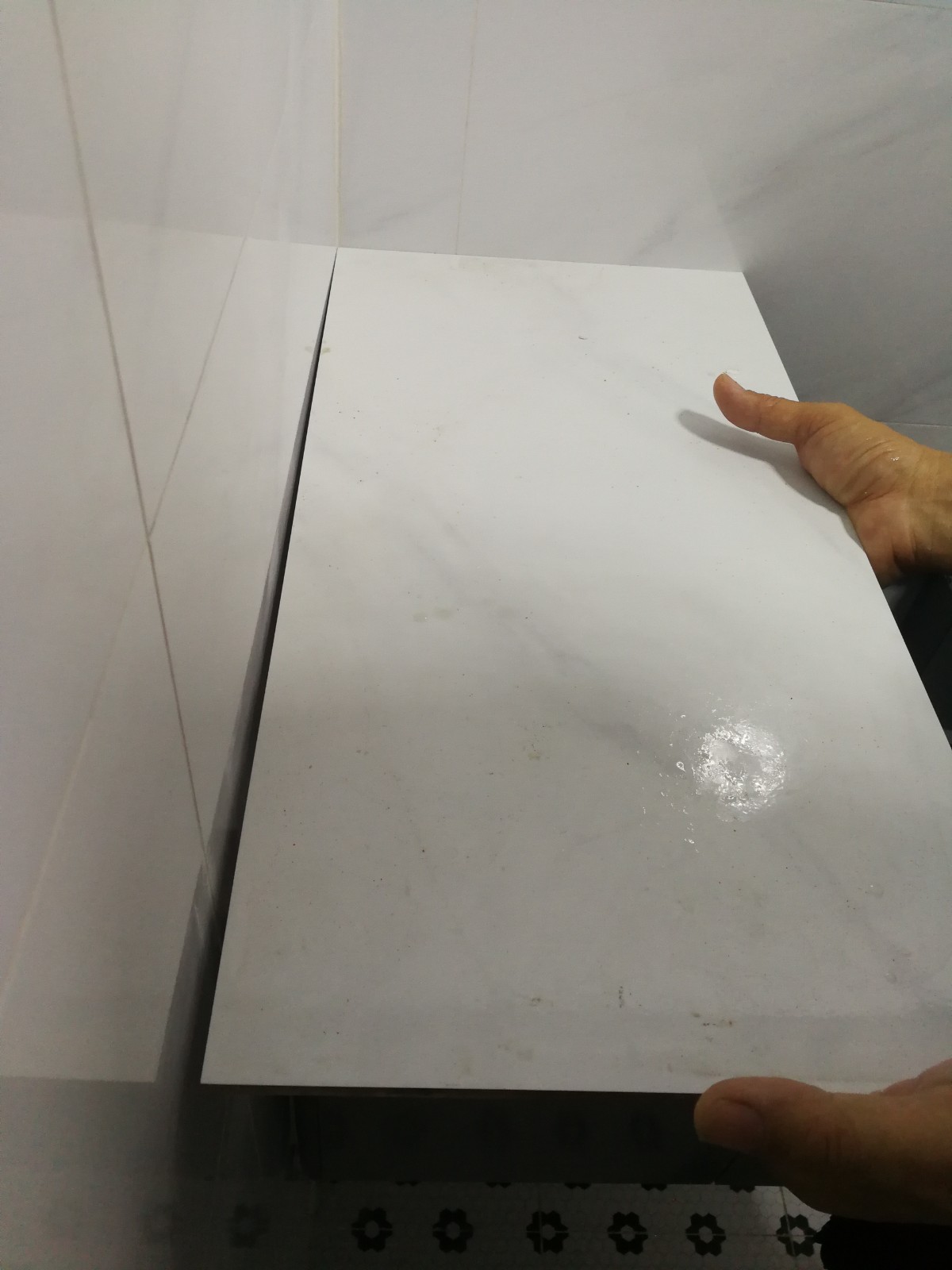

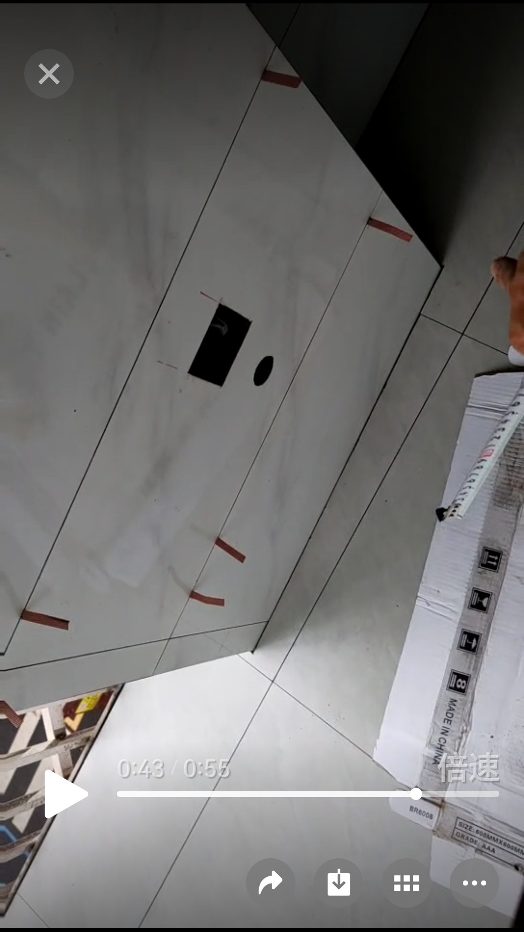

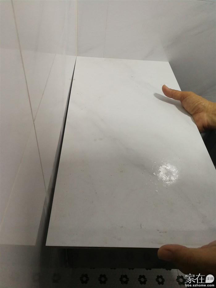

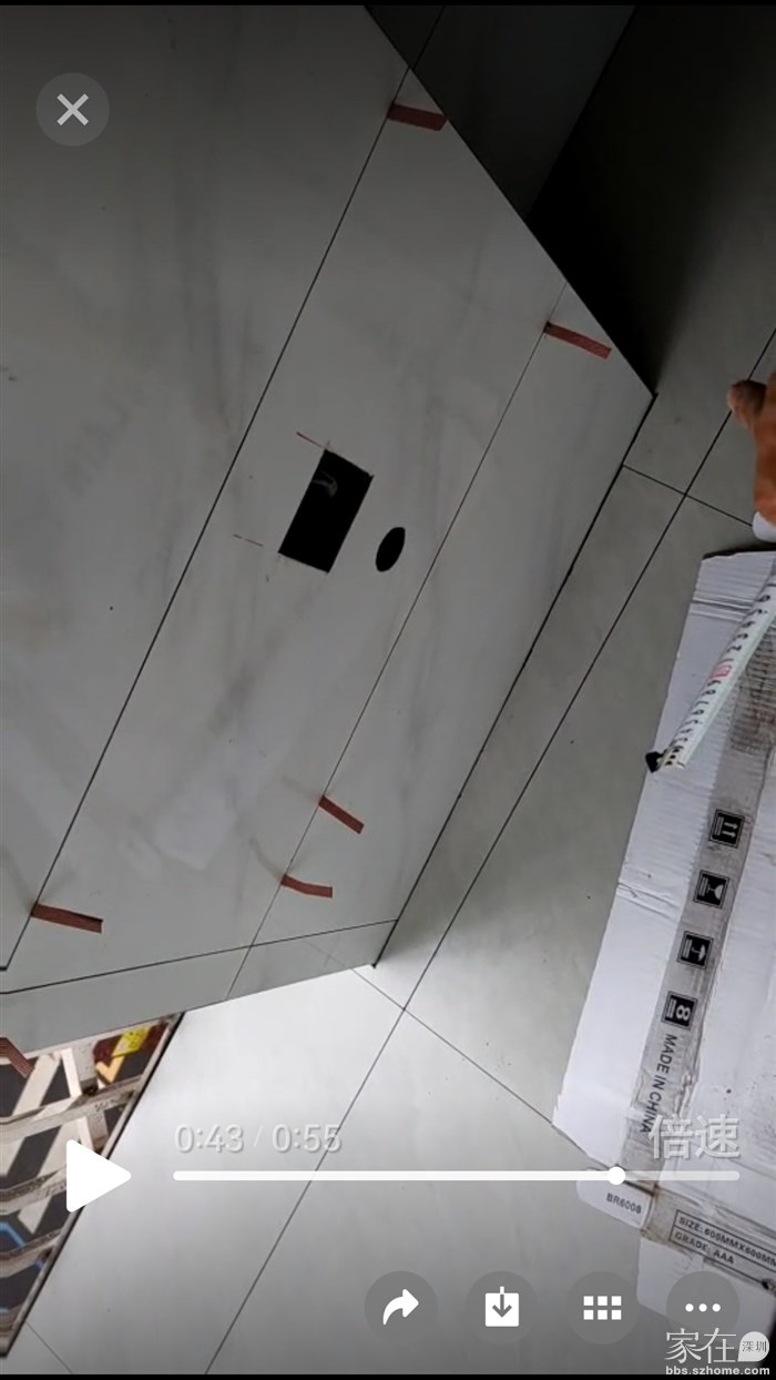

砖贴成这样的有吗,说做了三十多年的老师傅了,该返工吗
