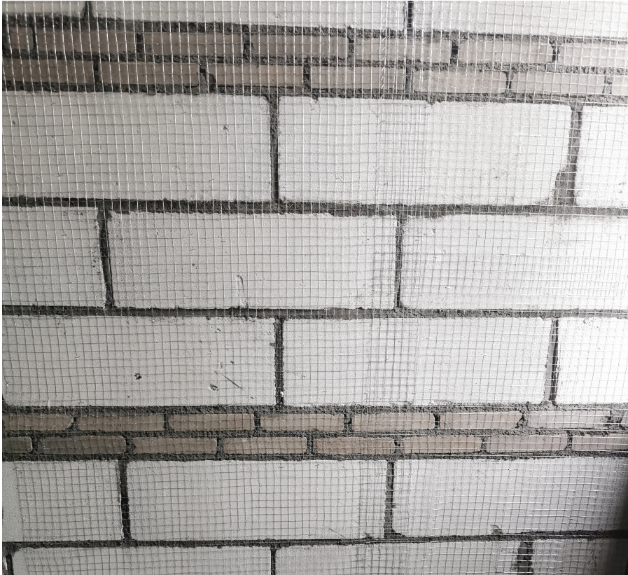

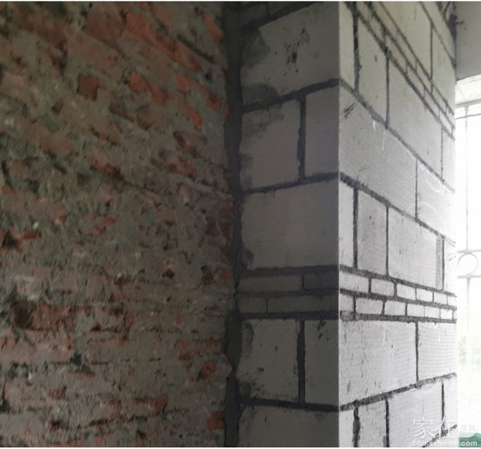

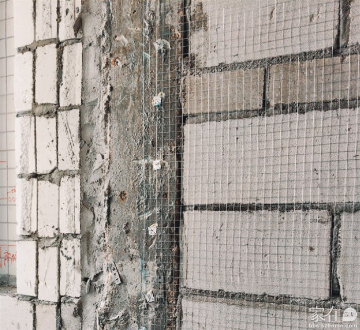

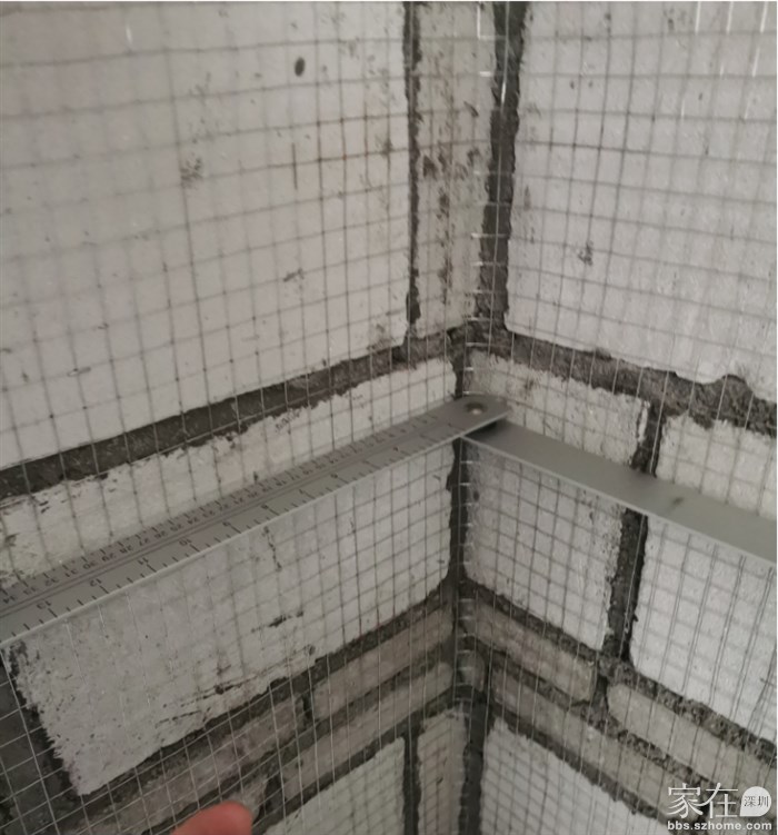

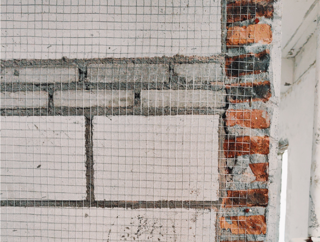

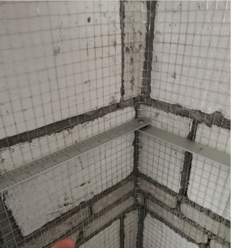

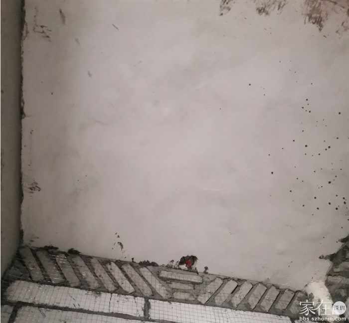

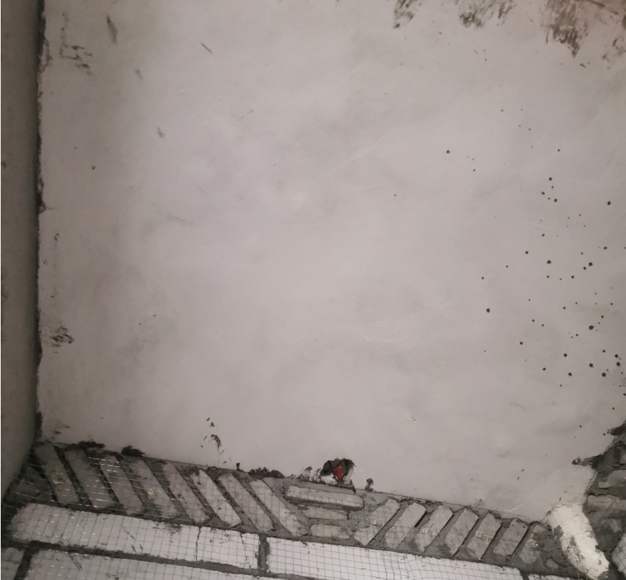

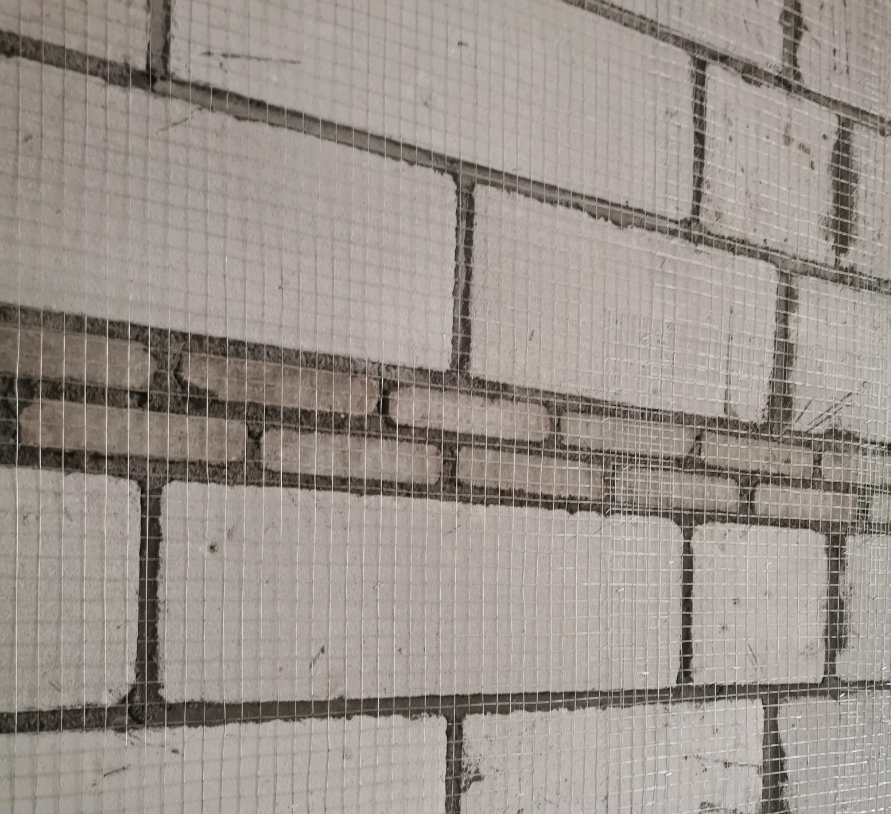

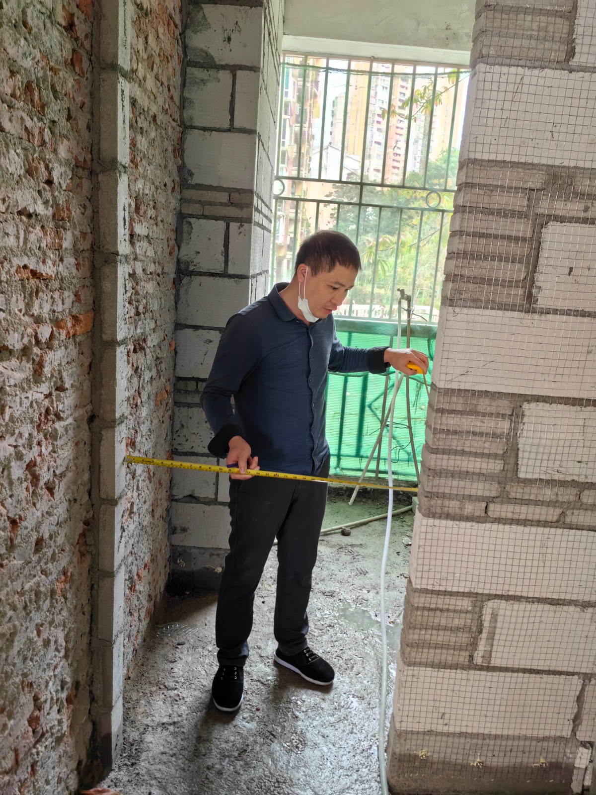

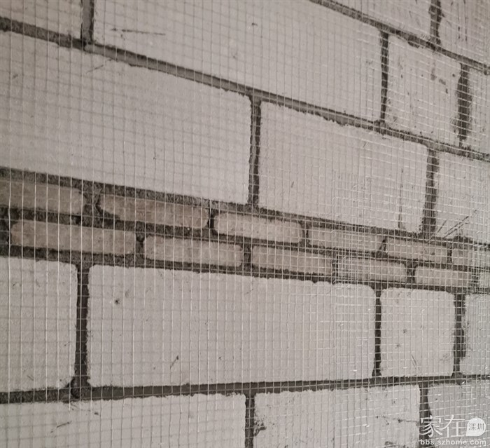

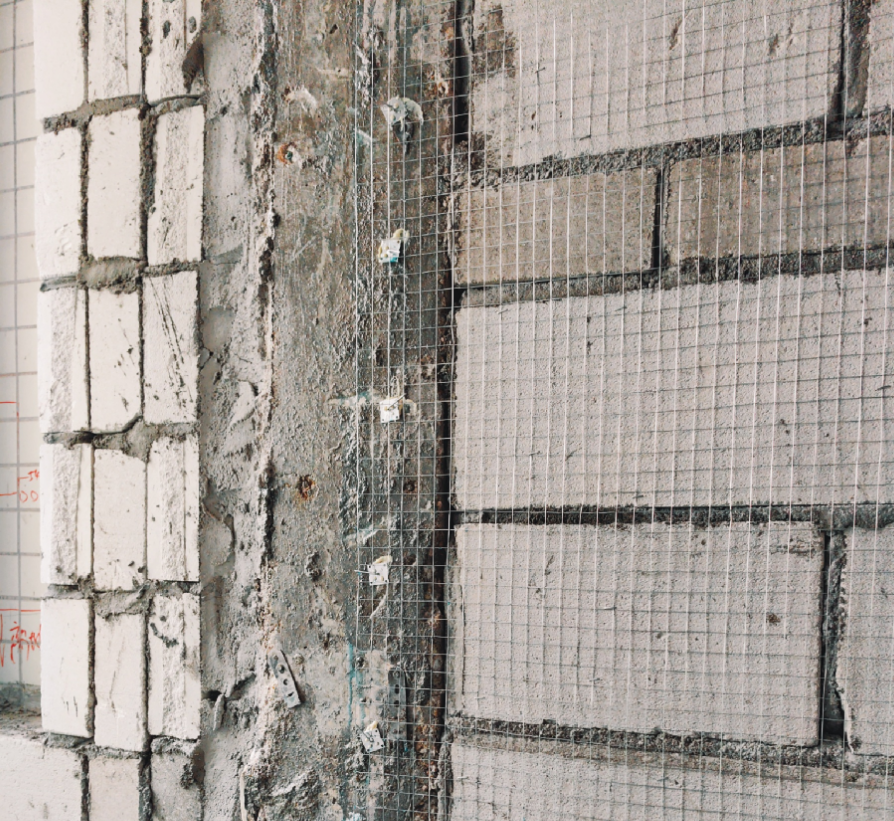

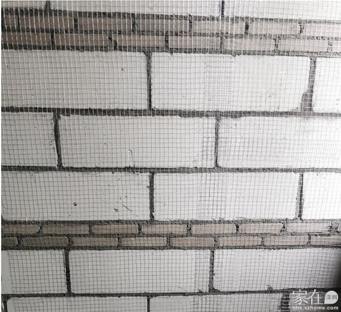

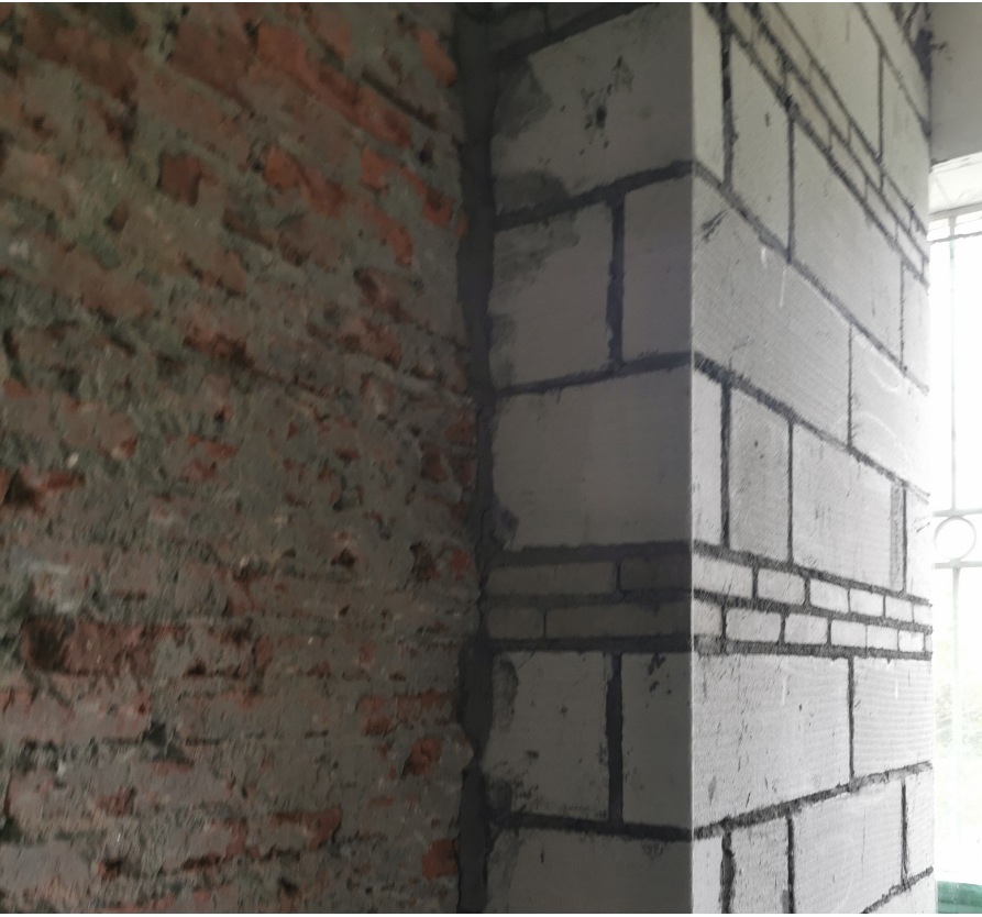

03.21 挂网批荡
1、泥工砌墙。
2、砌墙检查,工字型砌墙,没有地梁底部已按要求垫3块小沙砖,并且每隔60公分高度左右垫两层小沙砖,增加墙体牢固,符合要求。
3、收口位置每隔1块轻质砖垫小砖,确保门洞位置牢固,符合要求。
4、厨房  洗手间已按要求倒地梁,符合要求。
5、新旧墙交接处每隔60公分高度左右植入8厘钢筋并且拉钩,符合要求。
6、新旧墙交接处已打掉10公分宽原批荡层,增加咬合力,降低接口开裂风险。
7、顶部斜砖蜈蚣脚收口,分散墙体受力,增强稳定性。

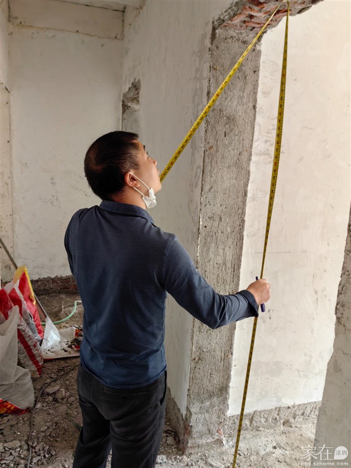

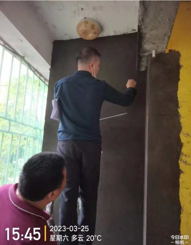

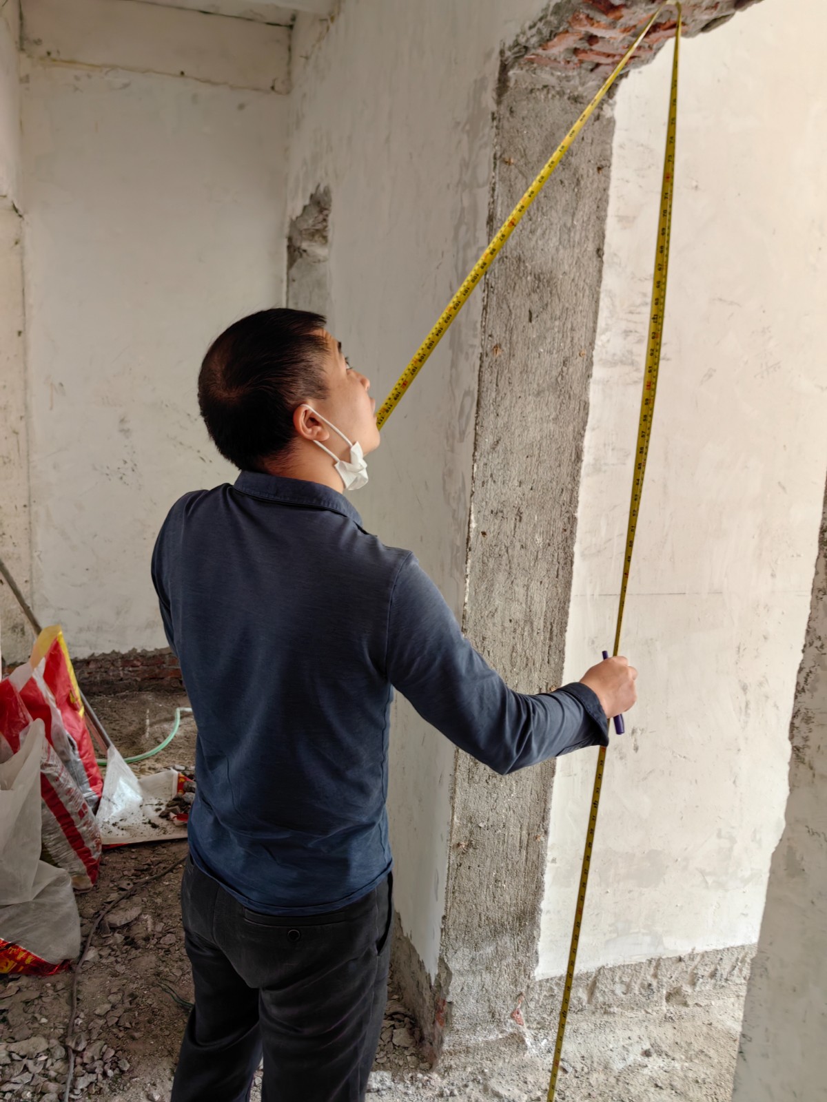

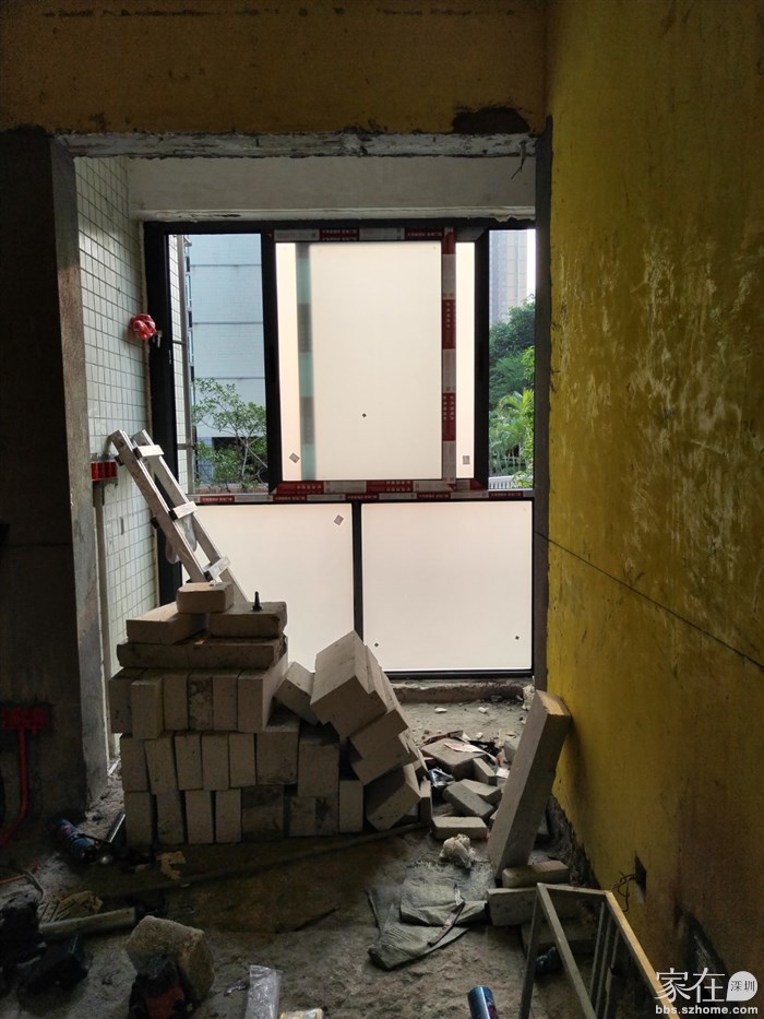

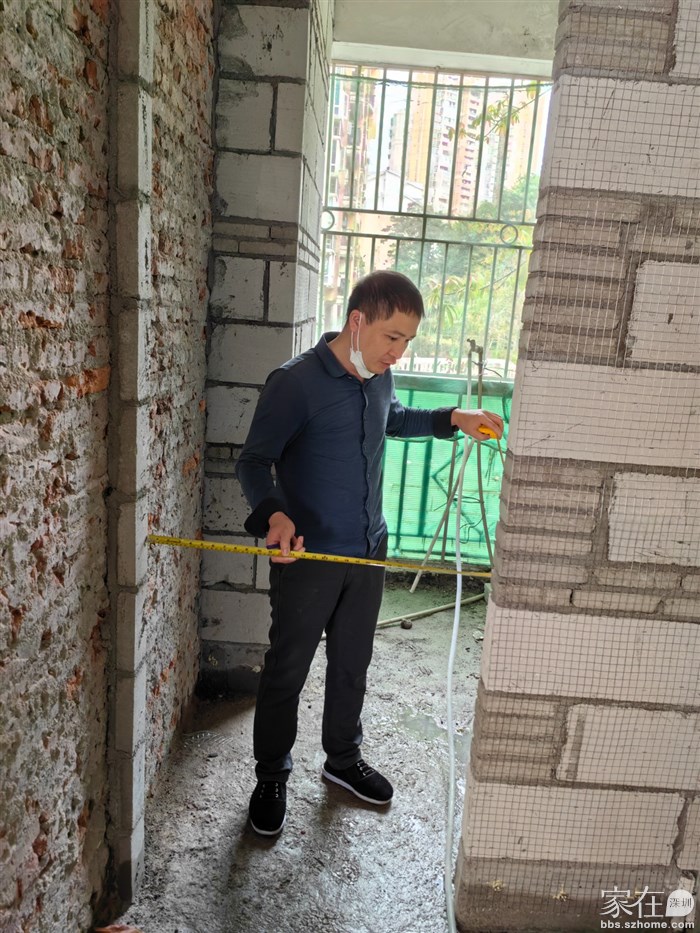

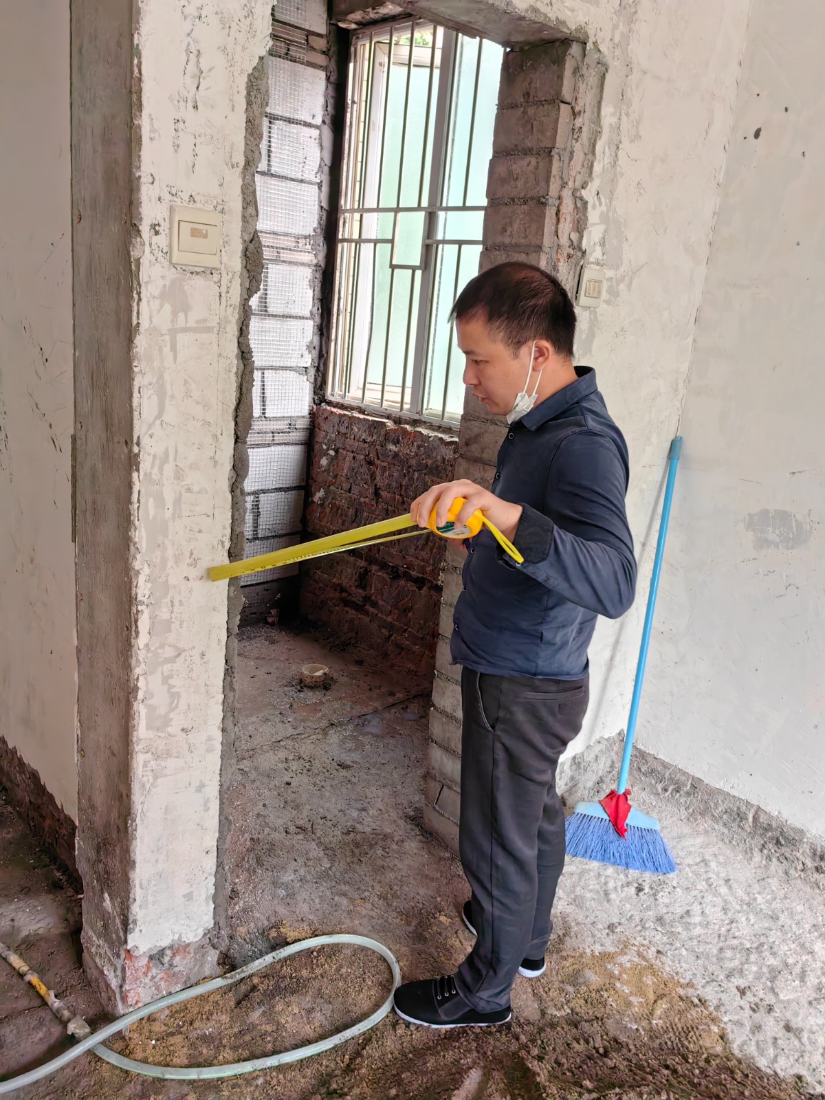

姚工又跑我家工地上检查了。主要看看墙砌的怎么样。
确实比较用心。
冰箱放置区,又退回原来的地方了。
因为冰箱对面的区域,上面有一个燃气表,冰箱放来就得改表。
太麻烦了。

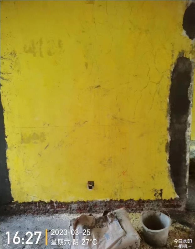

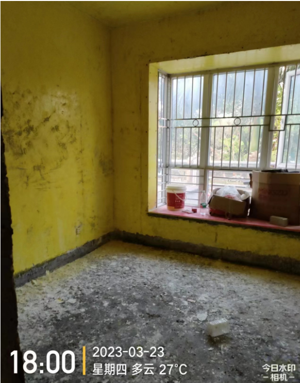

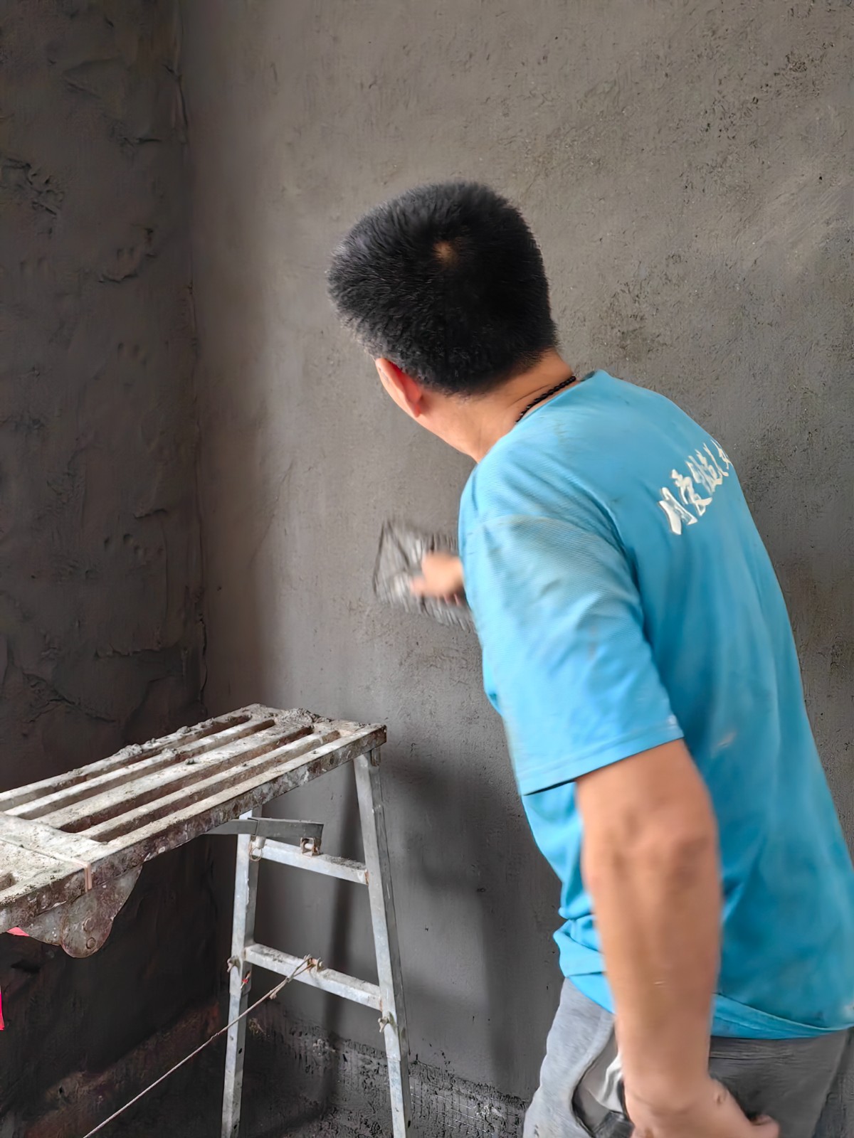

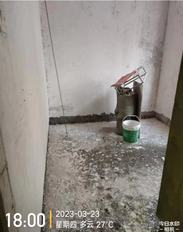

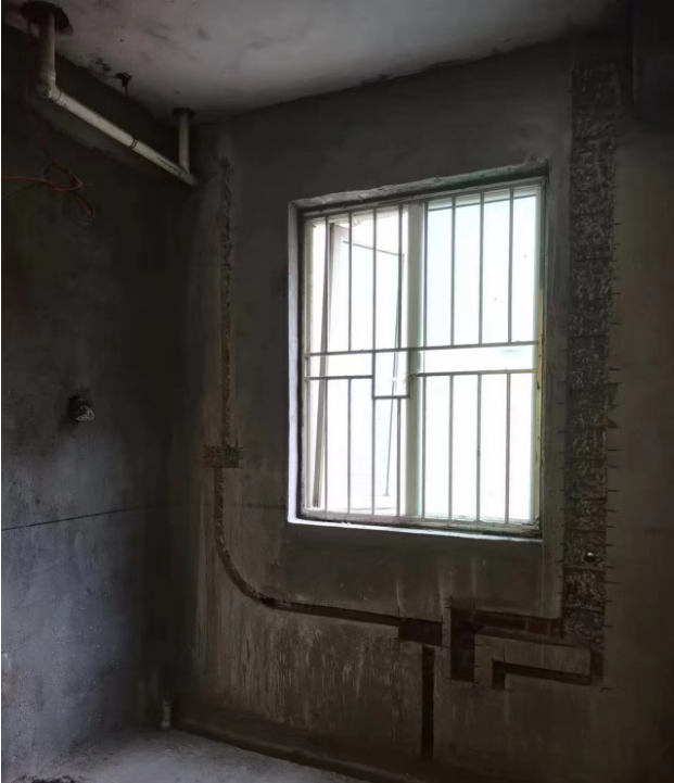

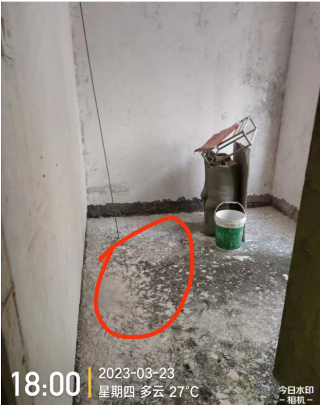

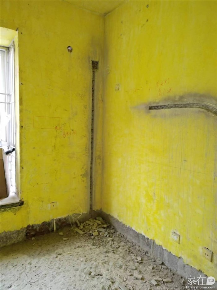

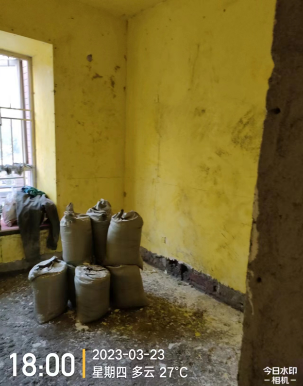

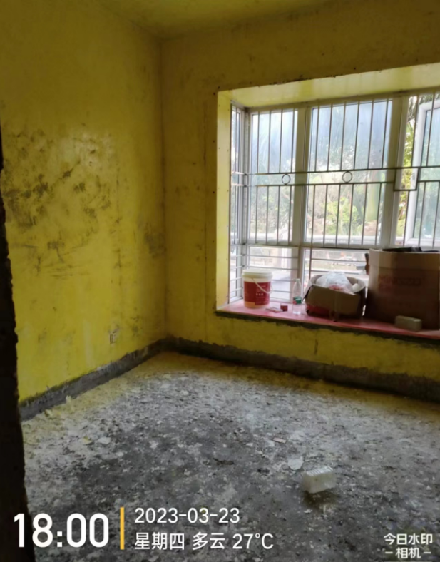

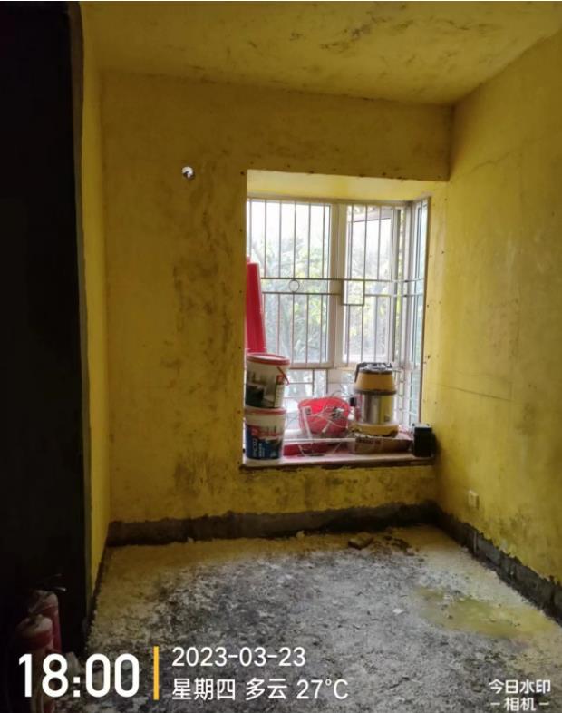

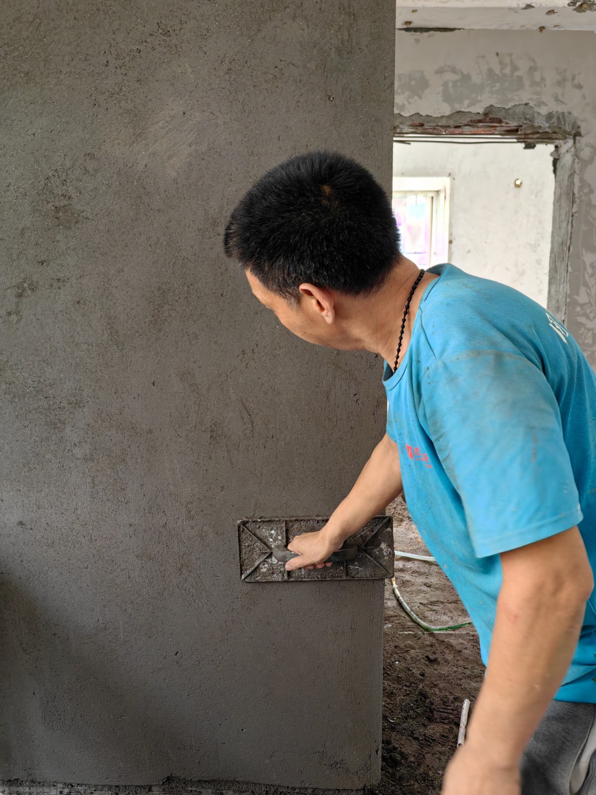

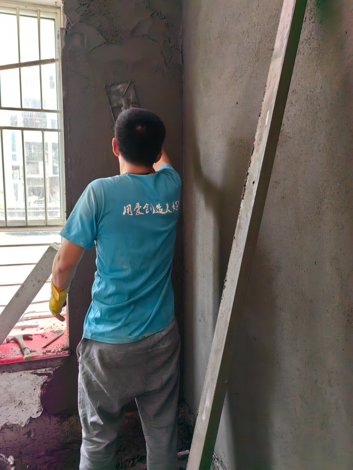

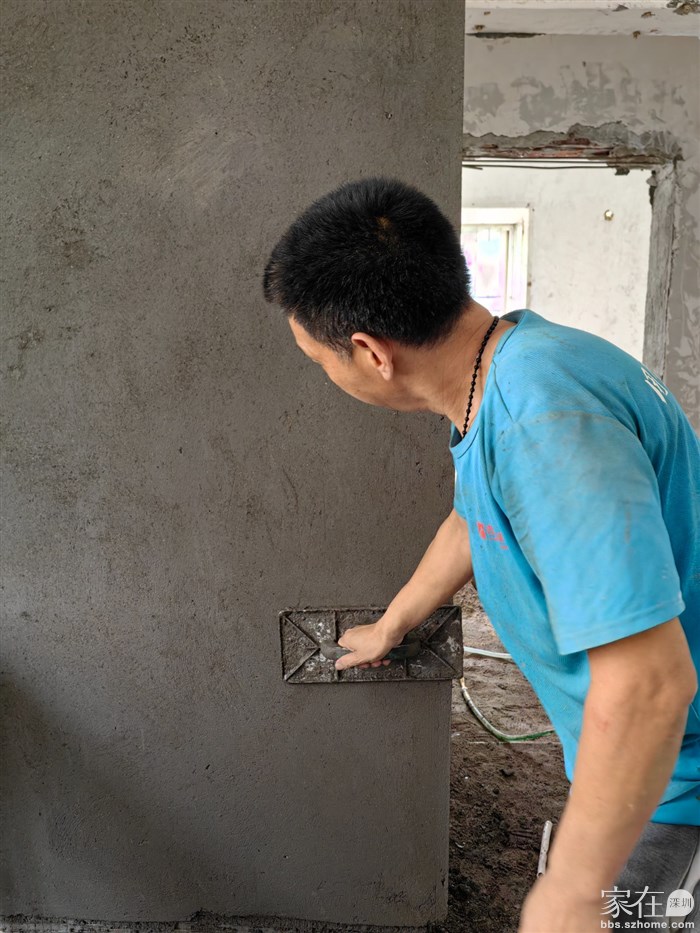

03.22-03.24 泥工批沙将
这几天一直在砌墙,挂网,批荡。
我看了一下,我的墙面的界面剂也刷了
界面剂(也叫墙固):是一种新型的胶粘性材料,通常装修房子时都会用到。一般运用在混凝土的表面,可以增加水泥、砂浆对墙面的粘结力。它的柔韧性非常好,而且粘性很高,具有透气性,好的界面剂无毒无味,而且没有任何污染,所以被认定是绿色环保的产品。
在刷这个之前,从地面的白色腻子来看,还是进行了最后一次铲除,按高工的说法,我家的墙面不好铲,不吸水,只能这种程度了。我也只能接受了。
明天周六,开始水电定位了。

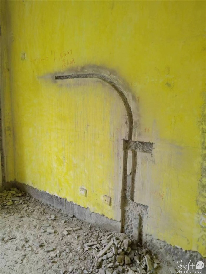

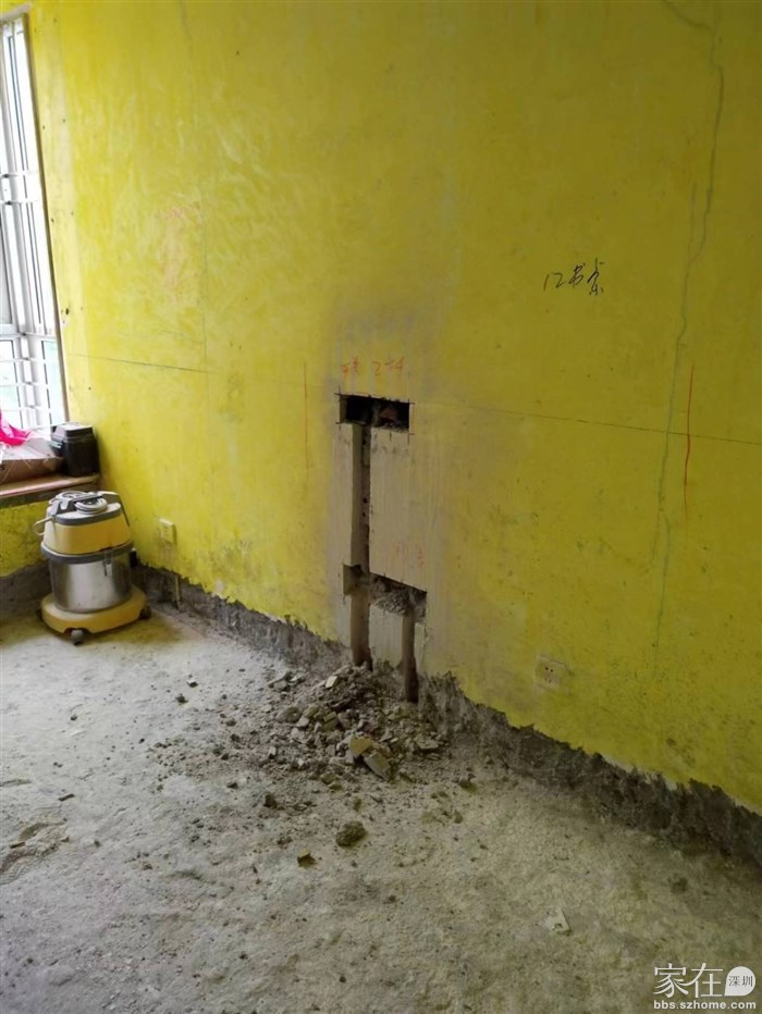

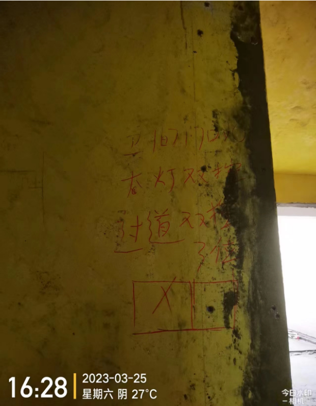

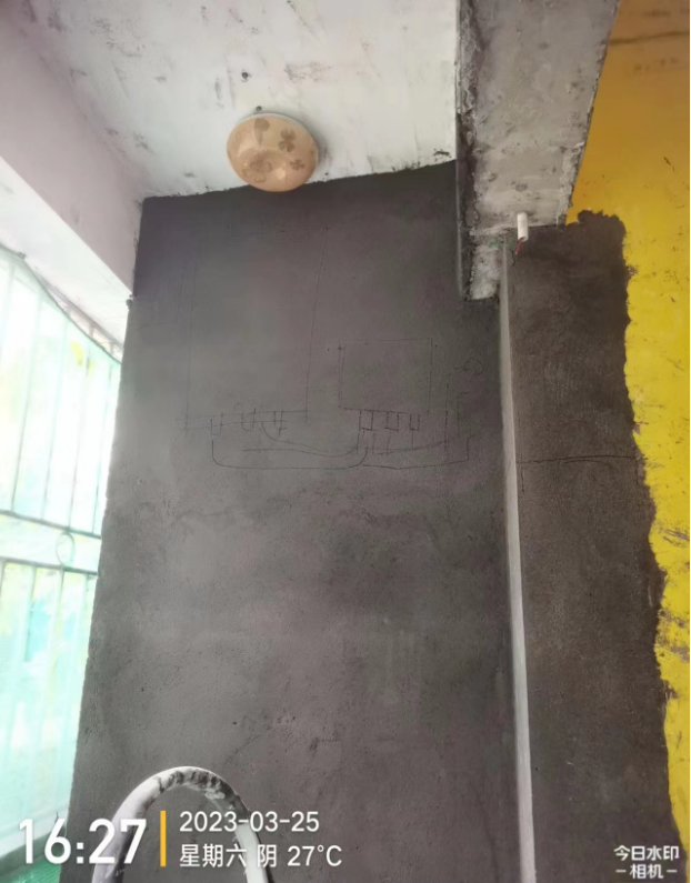

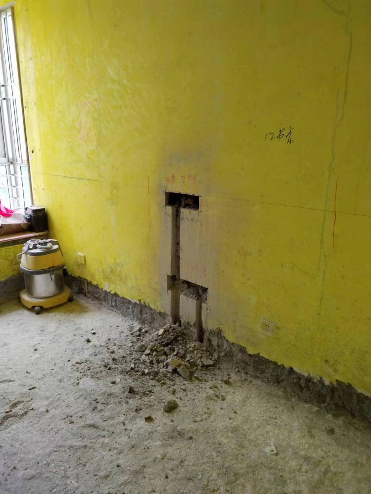

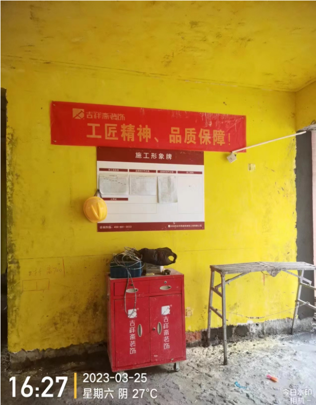

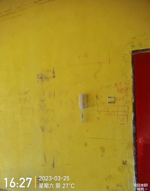

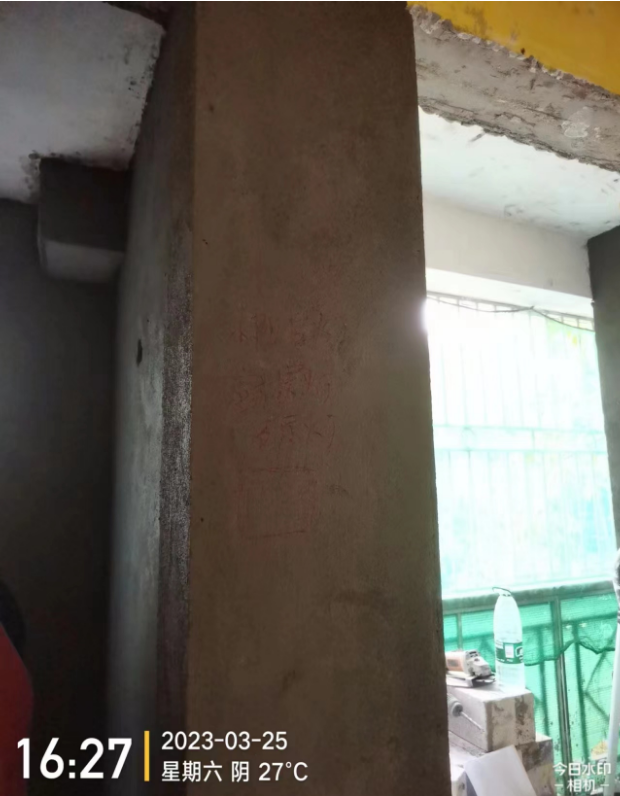

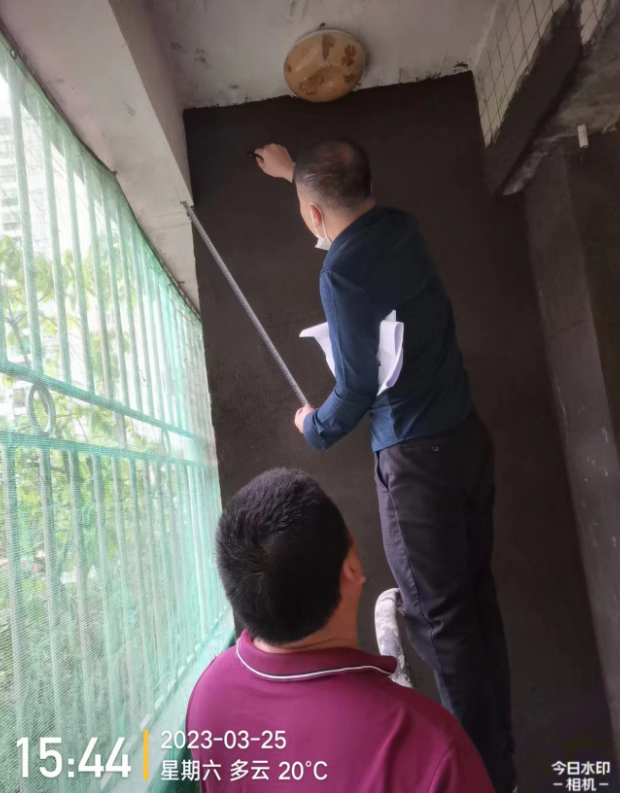

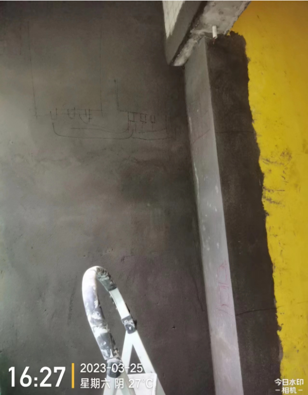

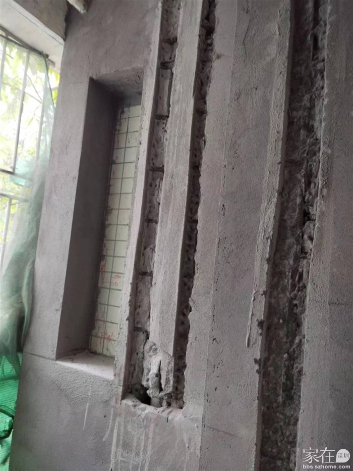

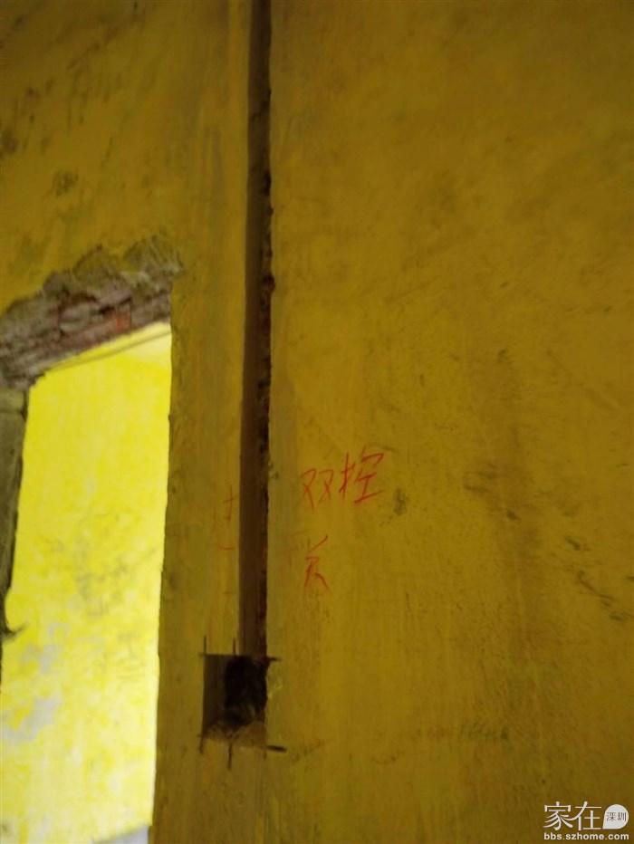

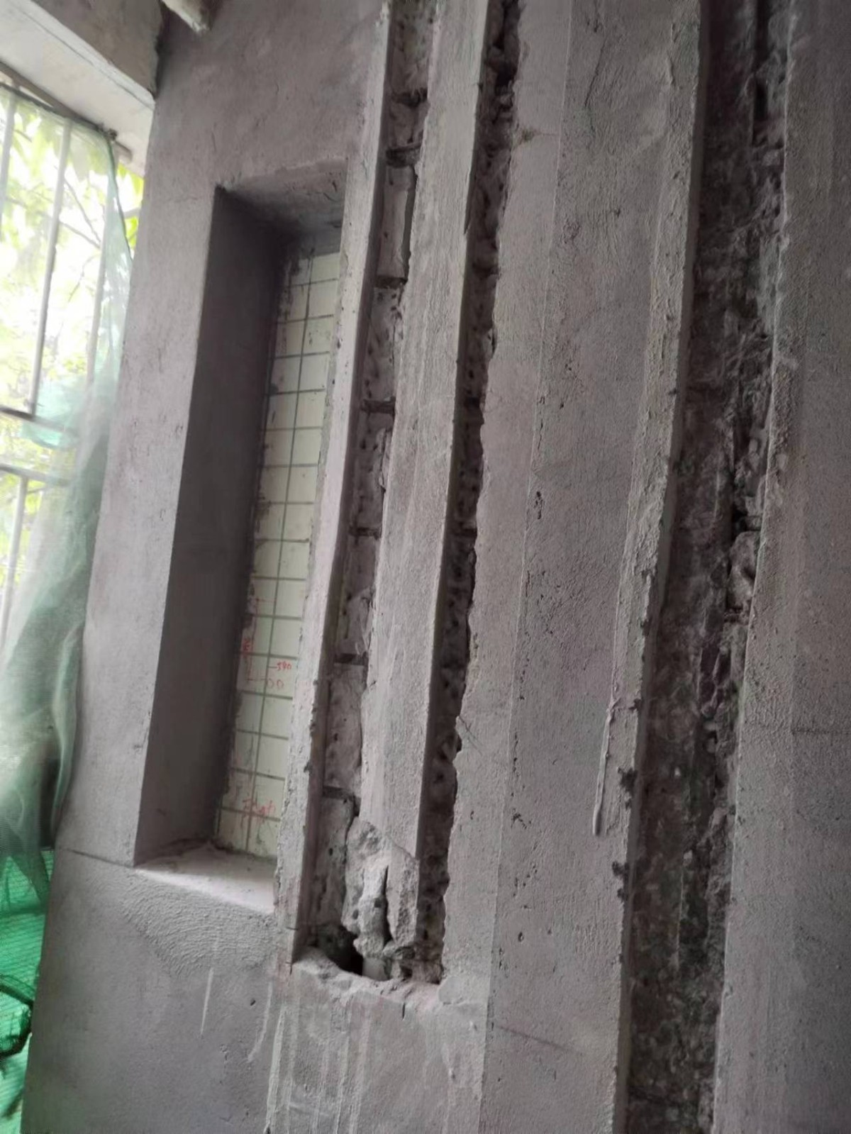

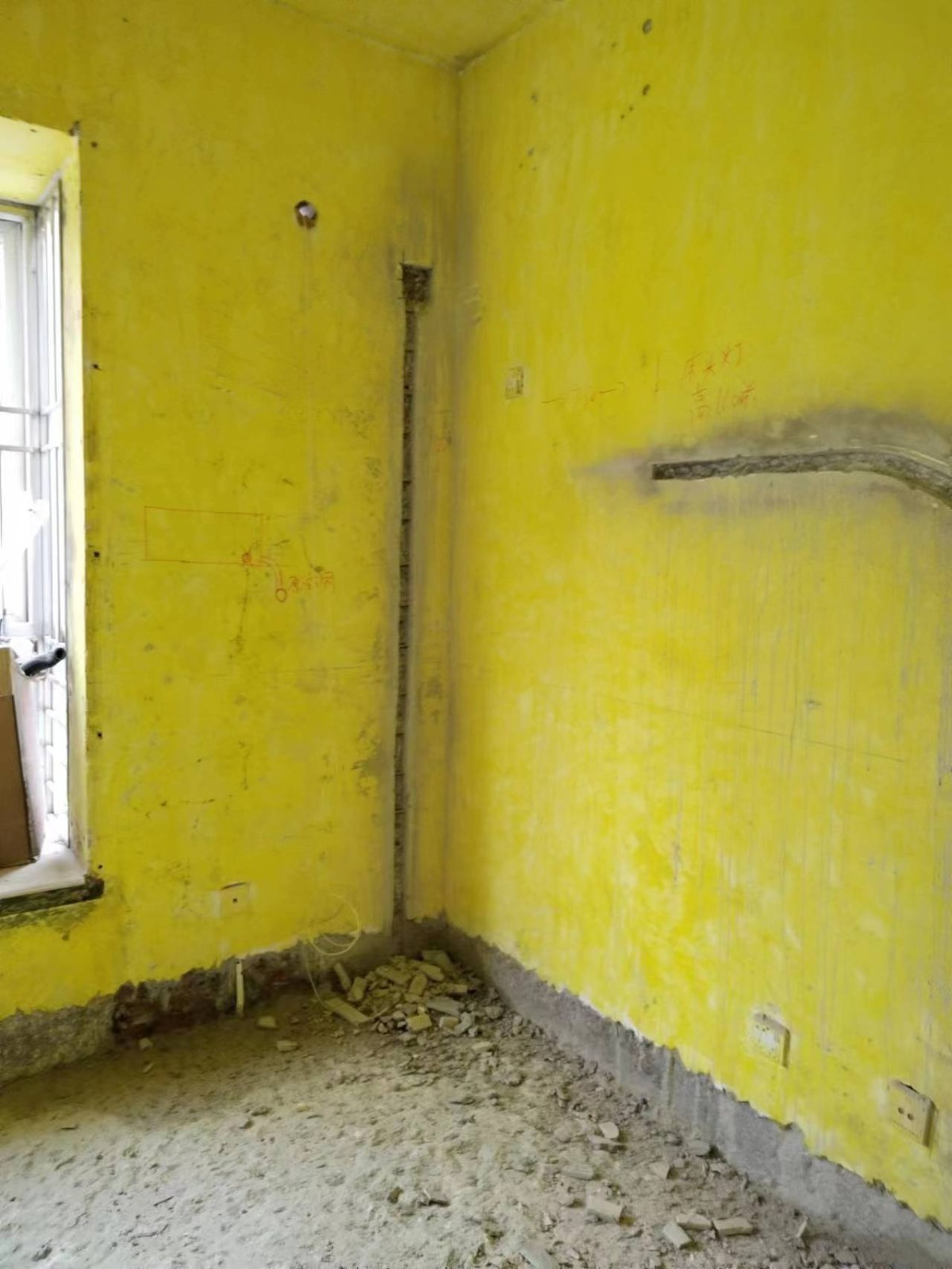

03.25 定水电位
周六进了水电定位,这里要注意几点:
1.0 一定要设计师把图纸这边提前做好,自己对图纸进行深入研究。
根据自己的使用习惯去增加,合理布局。
2.0 现在定位的时候,一定要2个人以上过去。
因为这样子,可以补充一些问题。
3.0 尽量不要打孔,梁上打孔是增项,要收费。
4.0 尽量暂时不用的电器,但是尽量提前留线,以后要用的时候可以直接接。
5.0 厨房的水电是橱柜公司出的,尽量提前让橱柜公司出具图纸。
6.0 VR很重要,很多事情有VR图,可以有效的沟通。
7.0 尽量多用插座,正常情况装修公司是1平方送一个插座安装。尽量多用上
8.0 厨房的水电 提前要设计师审核一下,这样子更好。
9.0 如果你的设计师比较厉害,尽量跟着设计师思路走,不要退让。不要太在乎在怎么现实,因为工头肯定 能实现的,只是一个难度的问题。。。
10.0 能做地漏尽量做,这点重要的。
最后,吉祥的姚总确实不错,很多时候都能坚持自己的想法,也很熟悉其中的难点,同时提出了解决方案。
根本不接受 水电师付因想省成本提出的省时省力方案,直接让他按照他 的设计想执行。
不用业主去沟通,在姚总这个层面就解决了,一般他就已经指导完了,不会和稀泥。

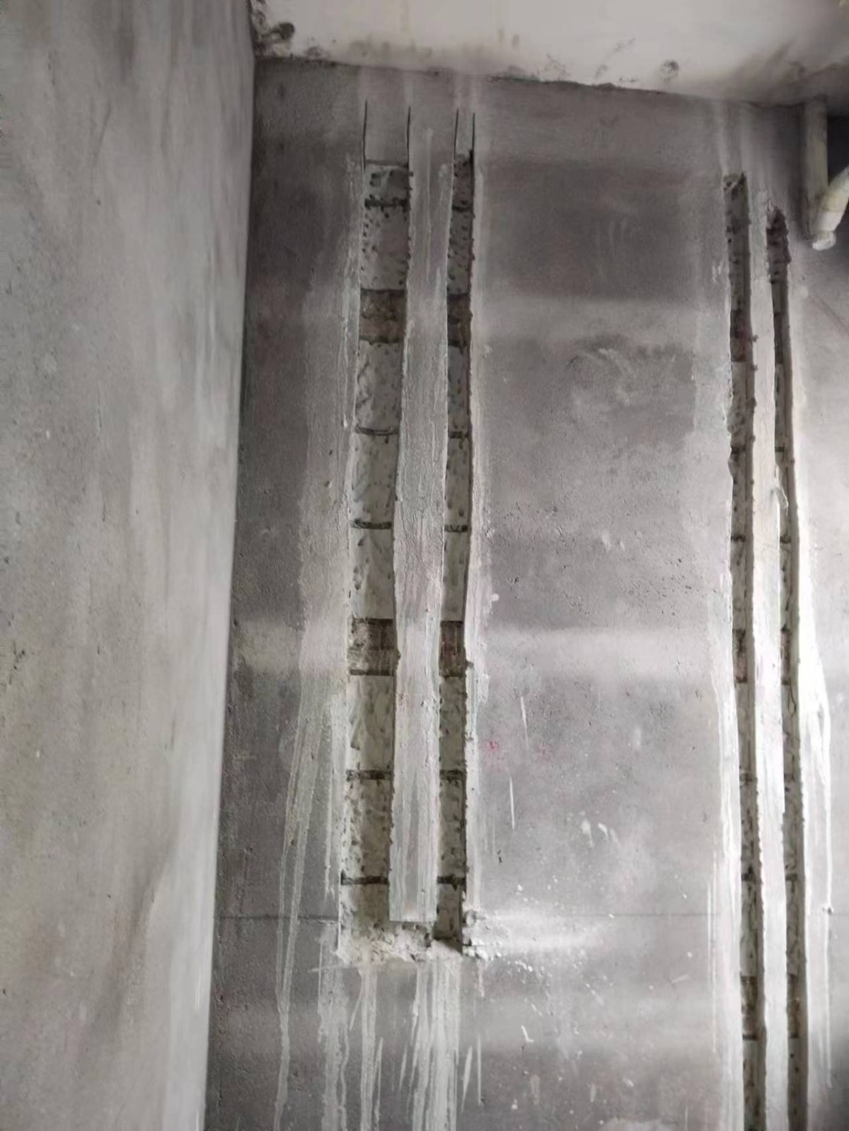

03.27-03.30

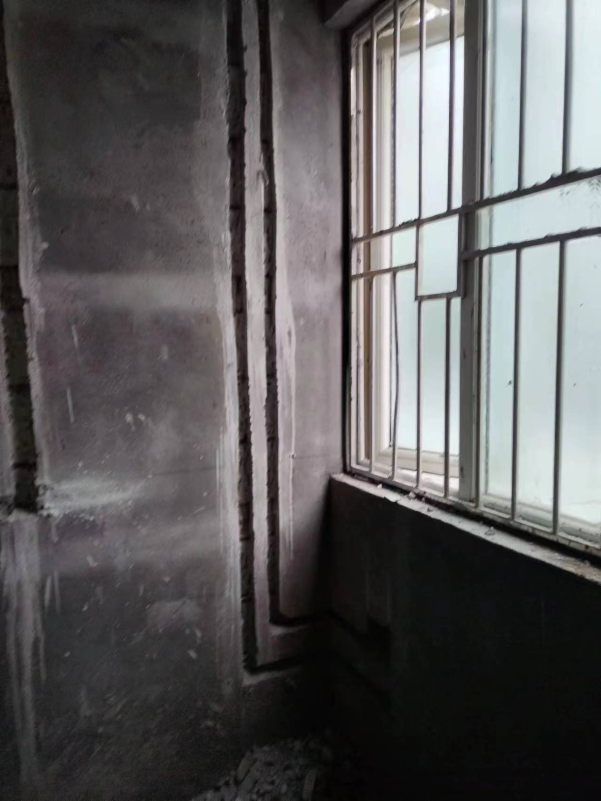

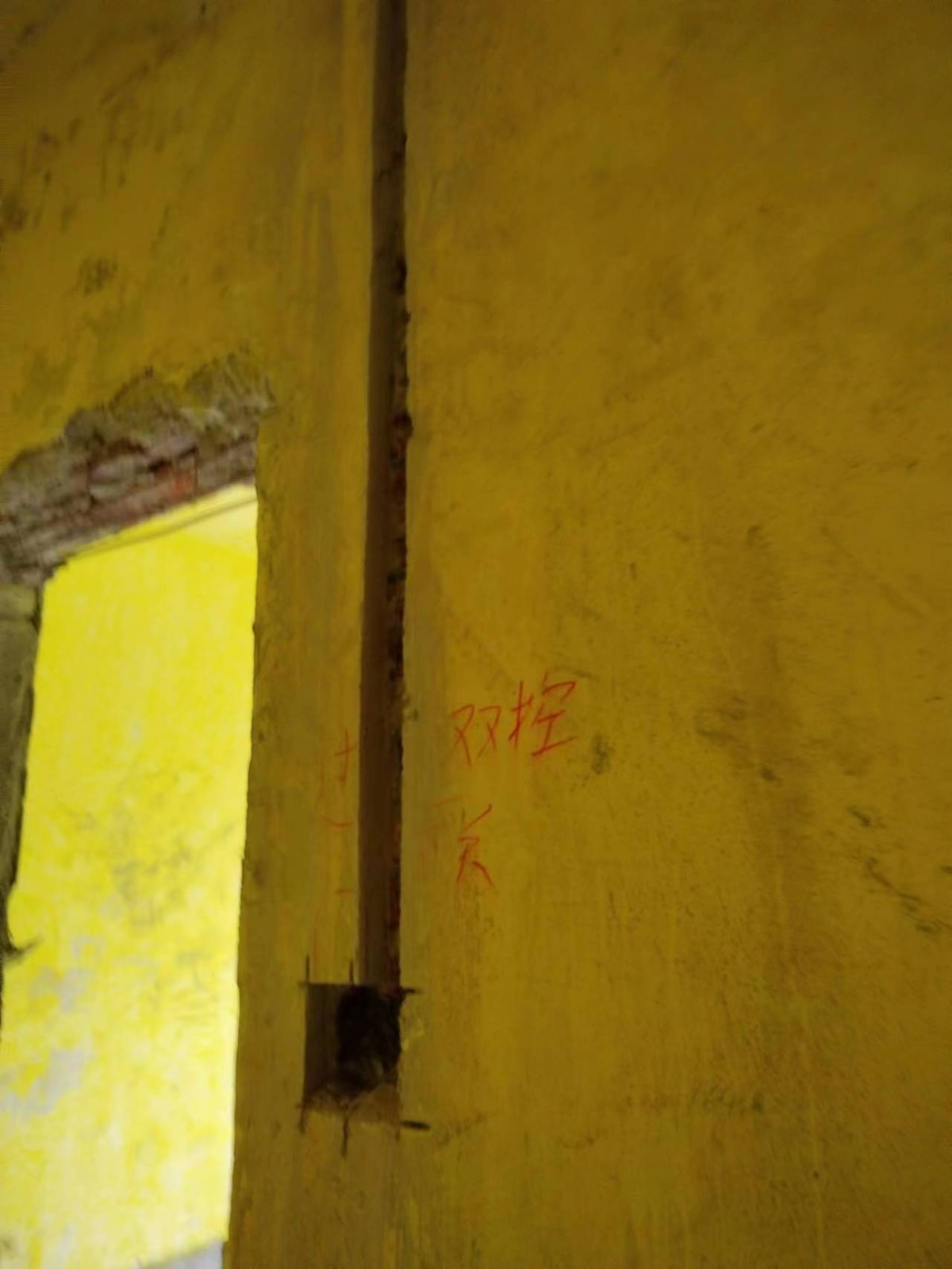

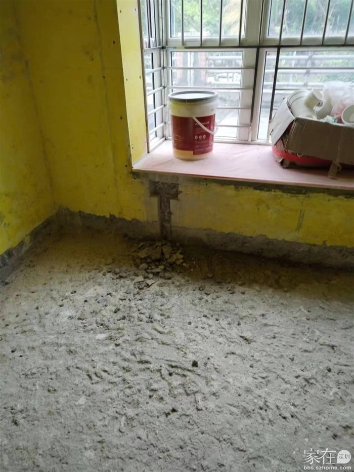

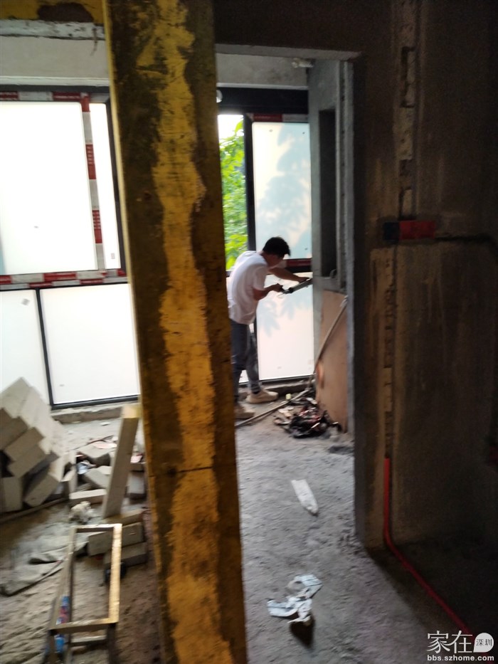

这一周时间一直电工师傅在开槽中,一般是一个师傅慢慢的干。
这样子,可能会慢一些,但是慢工出细活嘛
周四的时候,我去看了一下工地,还进度还可以、。

去过几次工地,电工开槽技术还是不错的。

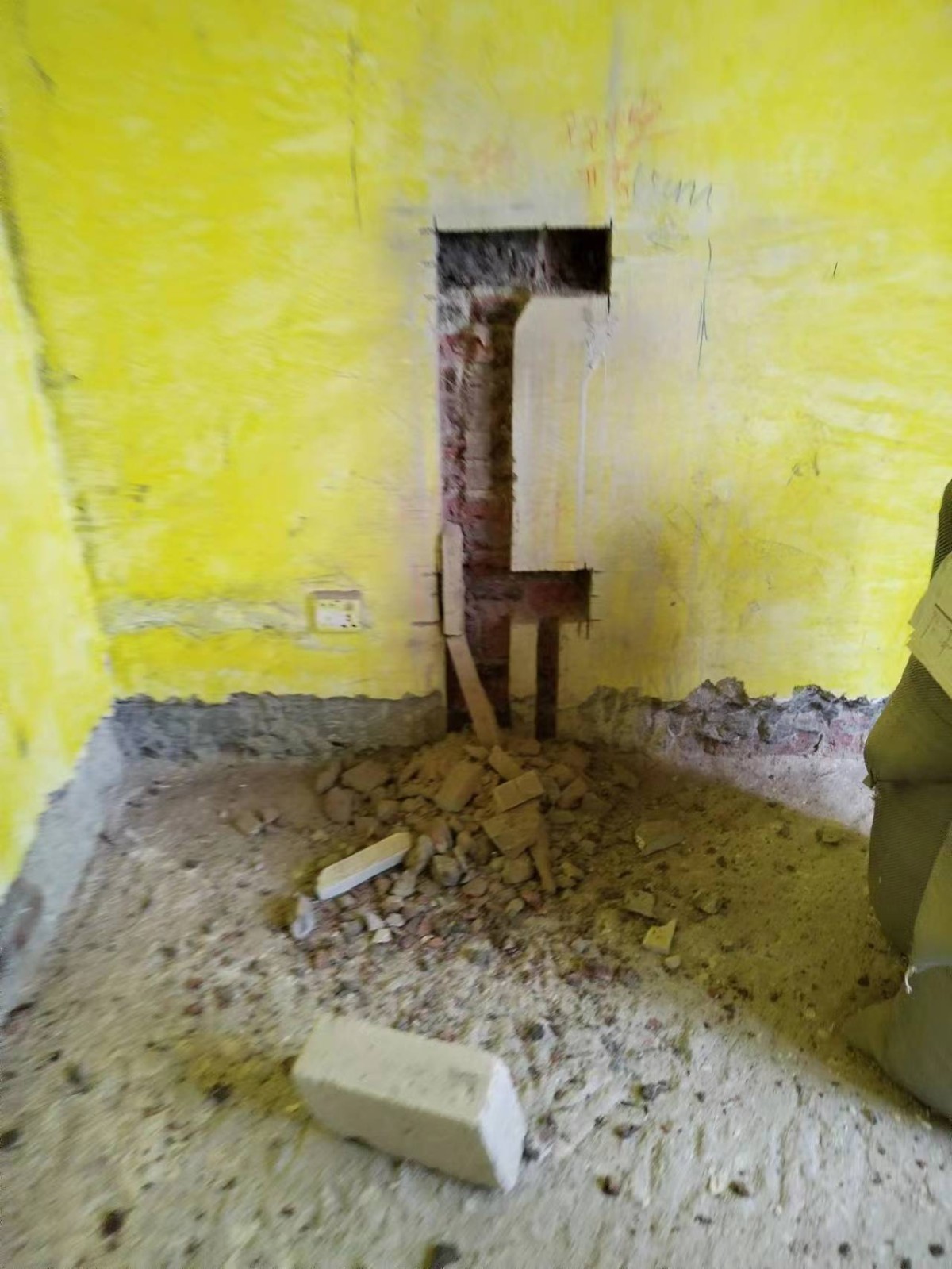

早上姚工说过了工地检查了。我这边也急急忙忙的过去了。
这边对厨房的水电位子,做了两处修改。
同时,加了一个扫地机器人的位子。
本来就是这样子完事了,因为外面平台渗水到主卧室
队友把物业的人,不过也挺好的,有姚工在可以更好的沟通。
经历过一番激烈的争吵,最后就是让我加一个110的大孔把水往外排。
反正物业不太愿意出钱搞,如果硬要他们搞就是要申报啥的,时间线要拉很长。
我也不管这个成本了,只要能把事情解决就OK了。
经过姚工的设计,说是这样子可以解决这个排水问题了。这个问题算是解决了。

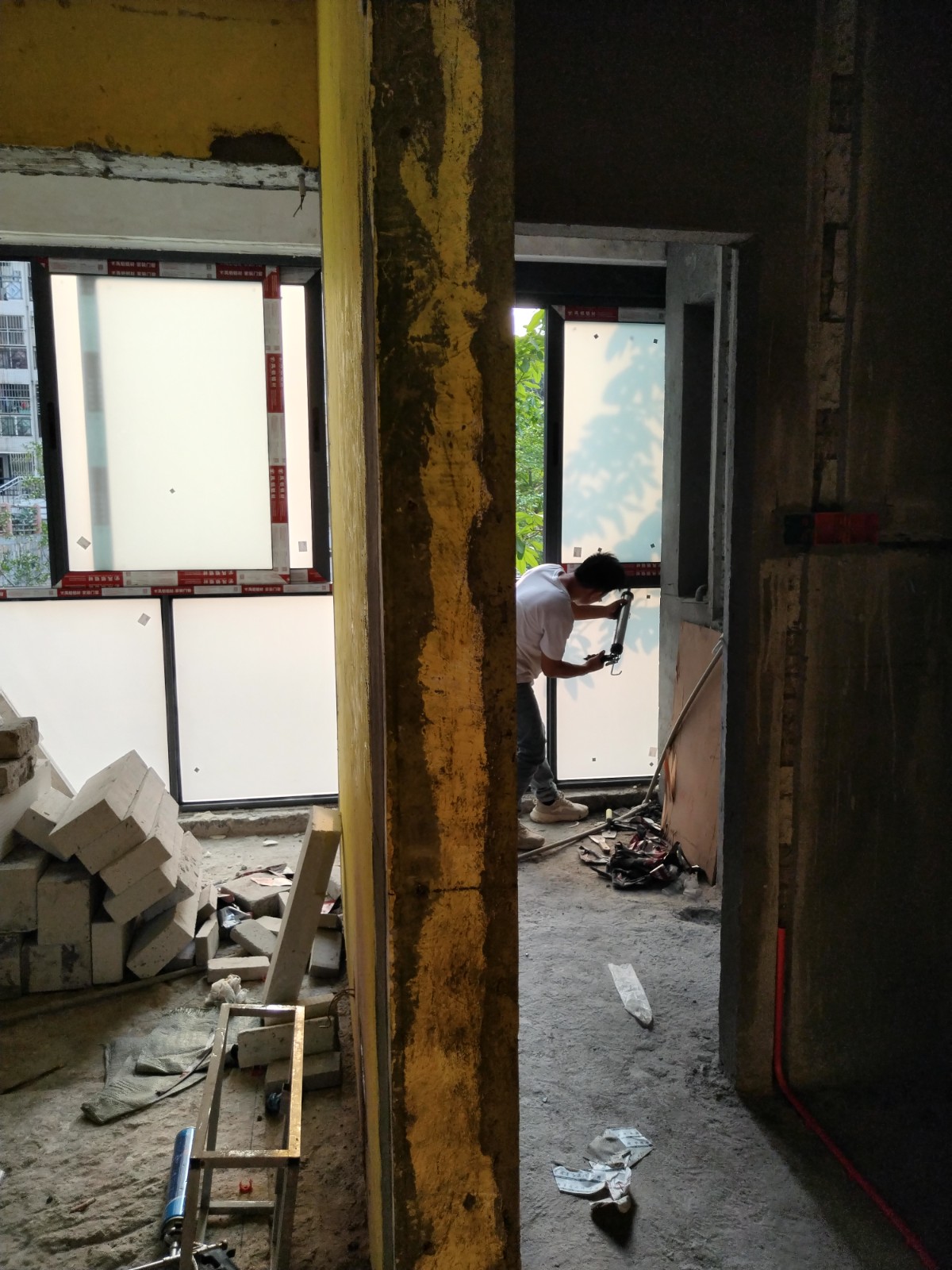

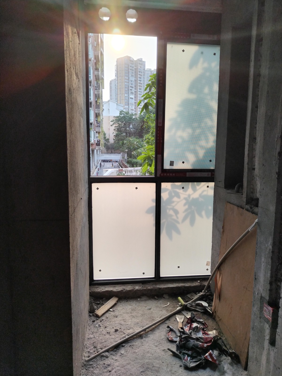

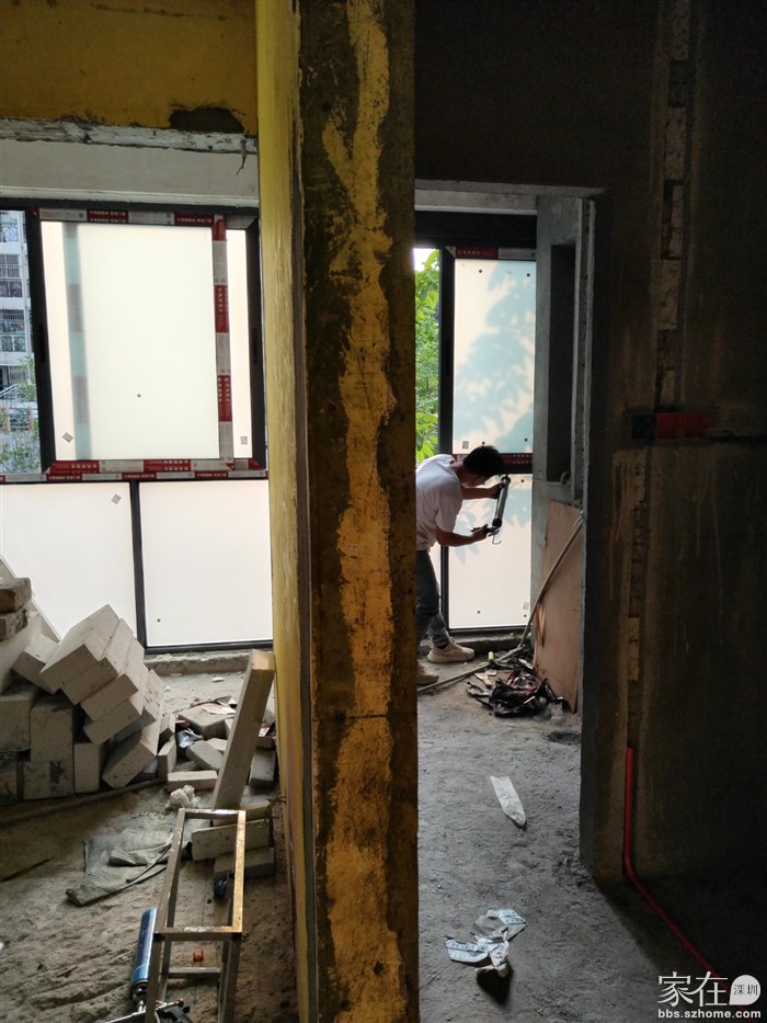

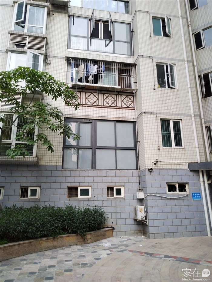

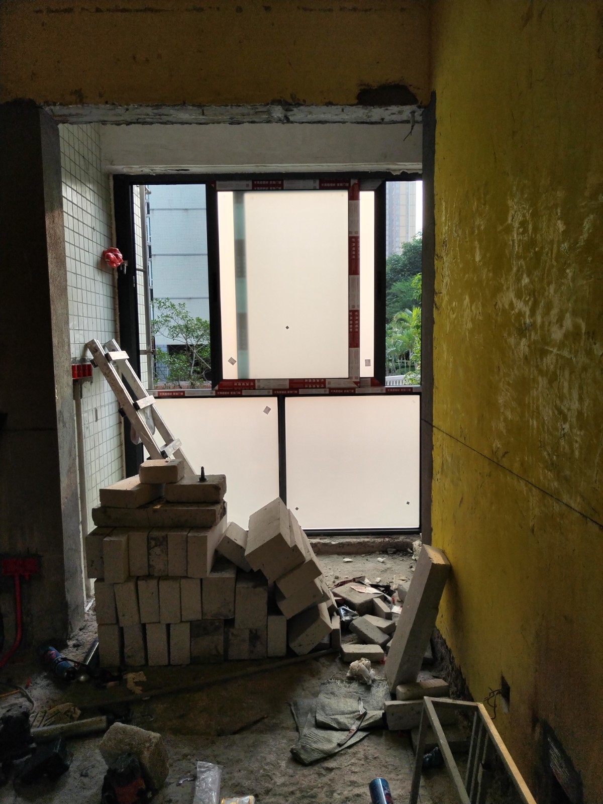

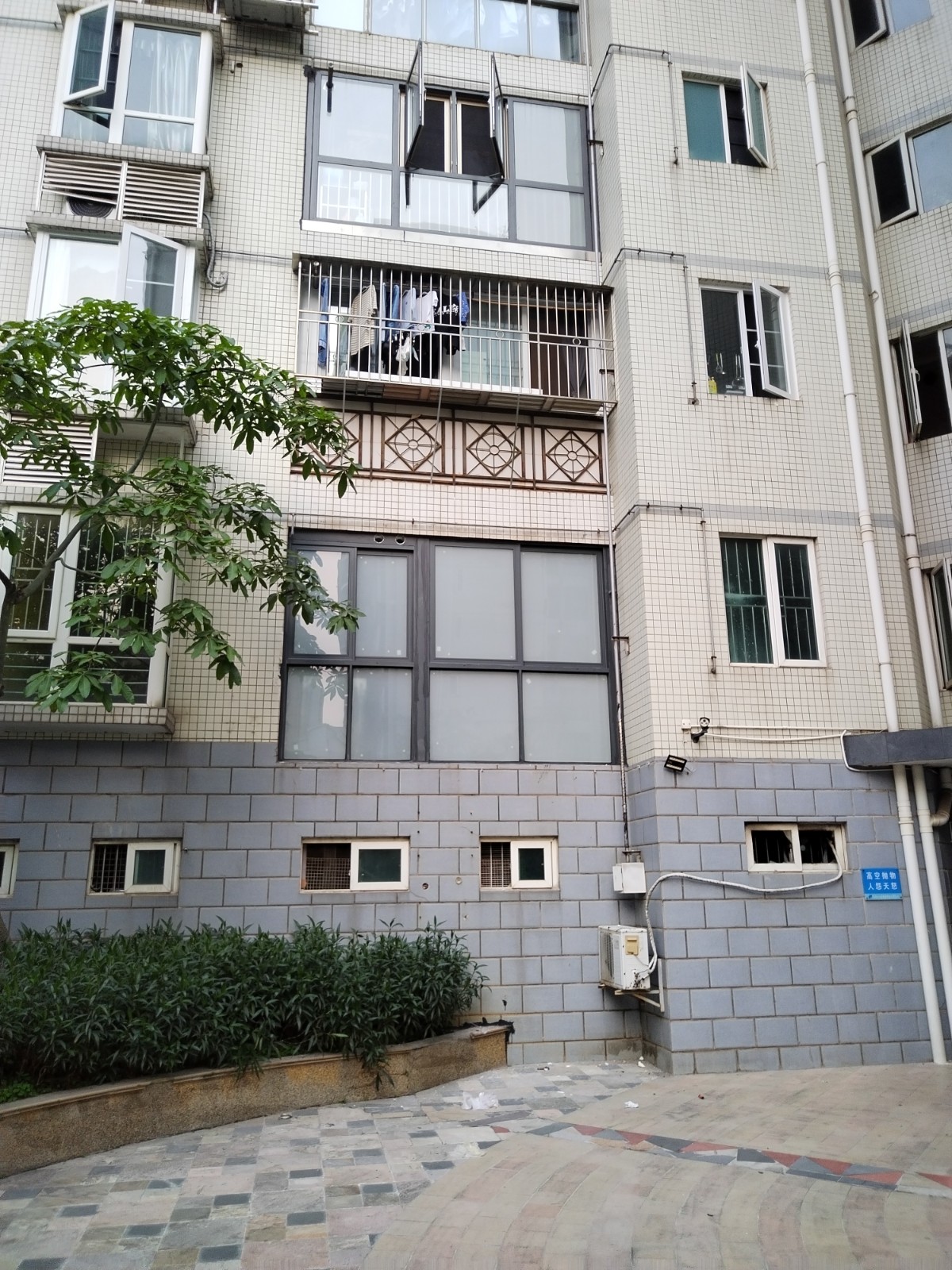

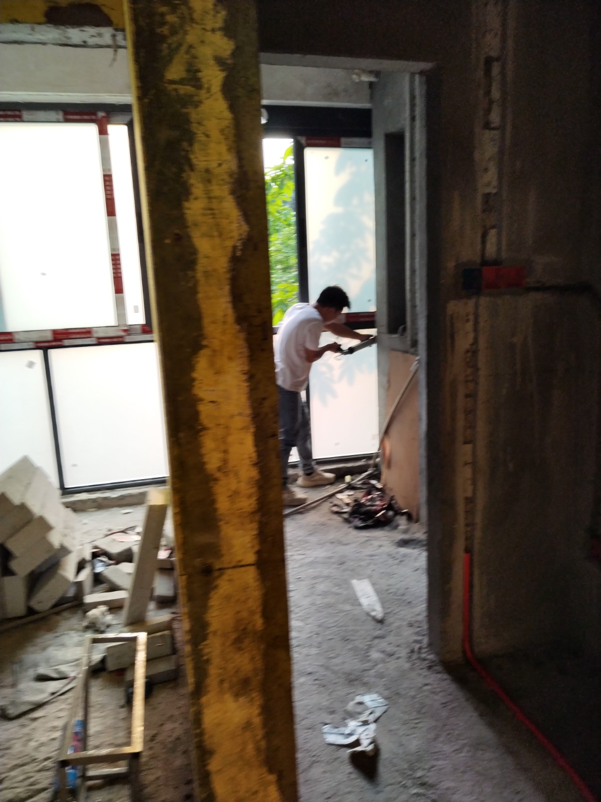

04.13 安装窗户
昨天一天时间都在安装窗户。
大清早 工厂的师傅就南山赶过来了。到我这边差不多8.50左右吧。
整个上午,就为了不拆一个防护栏,折腾了很久。
两个年轻师傅很有耐心的。到了吃饭点,打了盒饭给他们吃。
有一个师傅说:防护栏留着的话,淋浴房纱窗不能全开。
问我要不要拆掉防护栏。
刚好我家的队友也 中午过来了工地,让她当场拍板。
不要防护栏了。
因为没有防护栏,下午安装的进度就超级快了。大约在6:00准时完工。
这边还让师傅帮我给一个窗户免费打了防水,(有一个窗户有渗水)。
让另一个师傅给我拆了两个历史遗留的钉子。
有一个小细节,让我觉得师傅超级不错:
就是在最后阶段,小师傅在安装右手的窗户防掉条的时候,自己感觉左手边的窗户防掉条内部的海绵 没有抽出来。
又自己默默的跑到左边,把窗户拆下来了,把海绵抽出来,又安装上去。
其实说实话,他不这样子操作一下,我是不知情的。
细节决定成败
总结一下:
1.0 这家窗户(金福顺) 的性价比确实很高。产品质量也不错.
符合我这种预算不多的人。
2.0 整个沟通过程很流畅,不存在不透明的点。合同规范,有明确的图纸
3.0 安装师傅超级细心。
4.0 确实用的是瓦克胶。
5.0 感谢房网装修群的分享,让我找到离我50KM的工厂,安装 一个阳台窗户

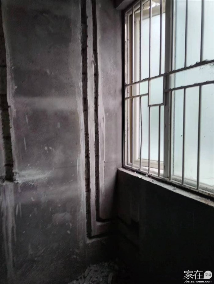

4.24水电验收,4.25进行了水电封槽
我家水电完工大约花了20+天。其中包括周末不能施工,师傅生病了三天时间。
总一下两个增项点,大家签合同的时候要注意。
1.0 梁上打孔是增项,一般要50-80一个孔。
2.0 水电在室内都是免费,如果有露台,把室内的项目移到露台,就算还省了水管也要加收钱。

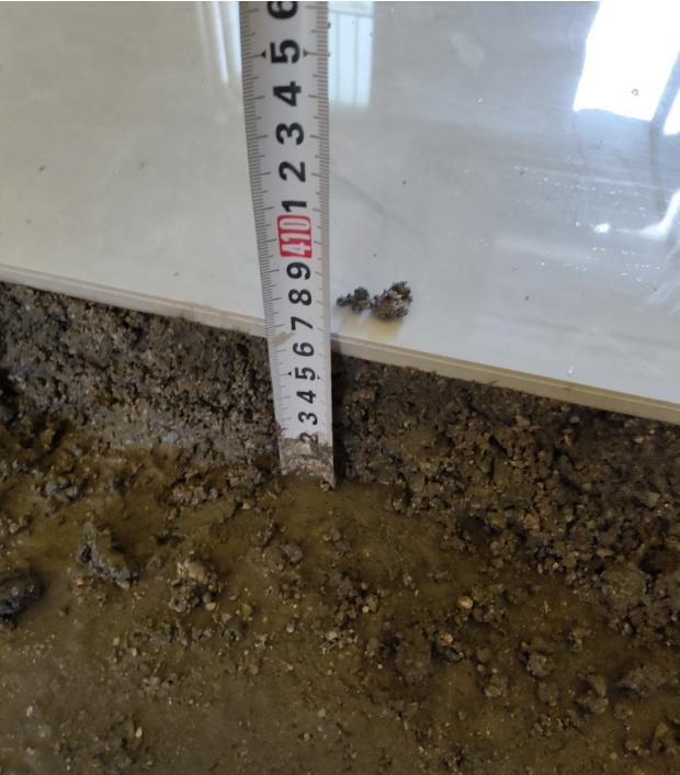

04.27  泥工进场
终于进了瓷砖项目了。
从准备装修以来,看的最多的就是瓷砖这个项目了。到现在为止,看了不下20家瓷砖店了。
基本上各种尺寸的大约价格都了解的差不多了。
由于本人是穷装修,所以选了非国安居,乐安居卖场的瓷砖,找了一家龙岗瓷砖仓库的二线品牌砖。
性价比还是相当可以了。质量,以我的经验看还不错, 项目经理也说:可以。

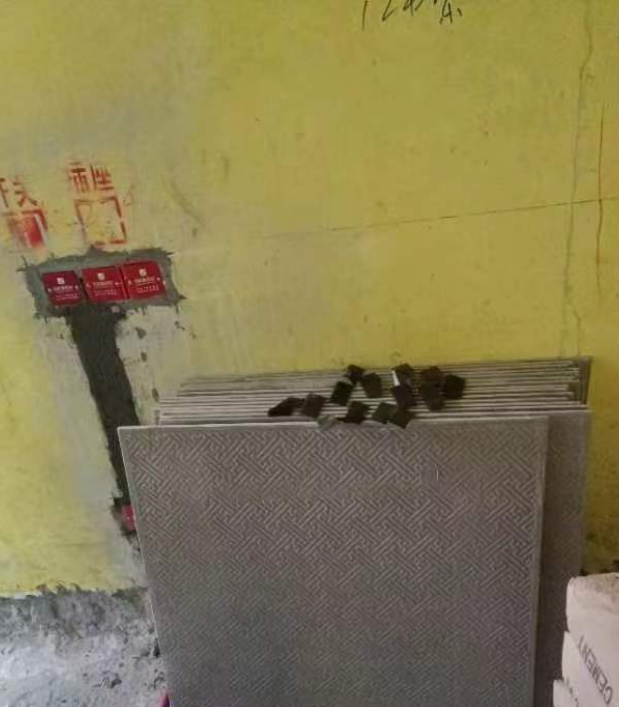

增项提醒:
这里有一个增项,就是装修公司有一个超厚度铺贴我家这个项目就要增项2000多。
说实话,小白的话,这些点装修前根本不知道
注意事项:
1.0 装修公司的800X800以上的瓷砖要加收铺贴费,这里要注意。
2.0 瓷砖一定要写:上货上门
3.0 瓷砖一定要写:送十字架+调频器(音译)
4.0 瓷砖一定要上门量
5.0 设计师肯定有铺贴图,找他们要。
