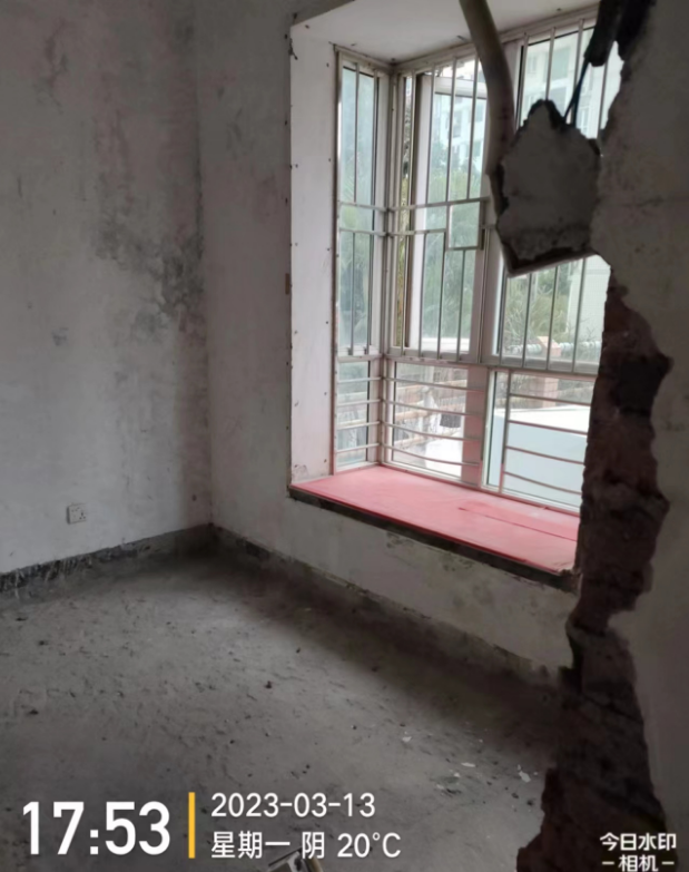

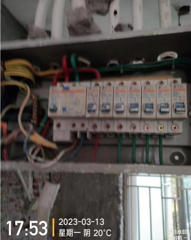

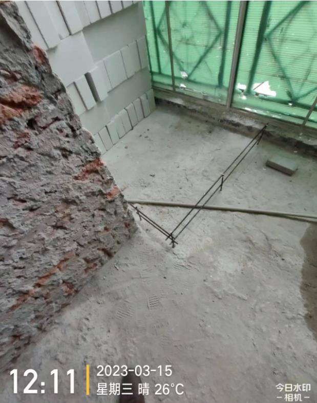

03.11 设计师检查工作
昨天周六,姚总主动放弃休息时间,亲自开车跑我家工地检查工作。
检查出了几个地方:
1.0 阳台大理石没有保护
2.0 主卧室大理石 被砸了,(解决方案:用云石胶补上,没办法。。。)
3.0 墙面白色腻子没有刮干净
4.0 墙体开裂较多
总结:
其实还是自己多跑工地,本来开工交底很明确的说了要保护 窗台石。
最后,还没有放上保护。
现在被砸坏了,又不愿意换新的。
只能补一下

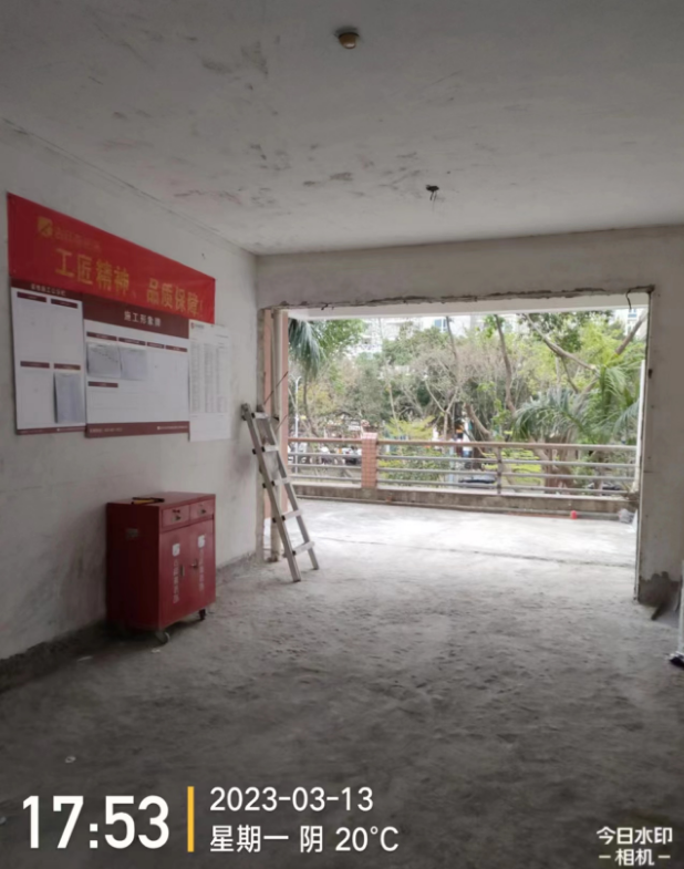

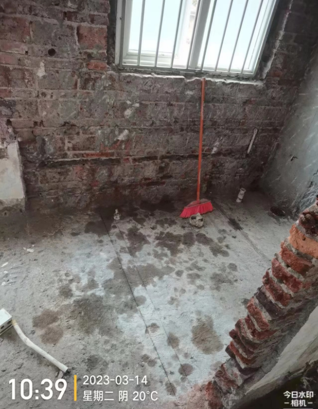

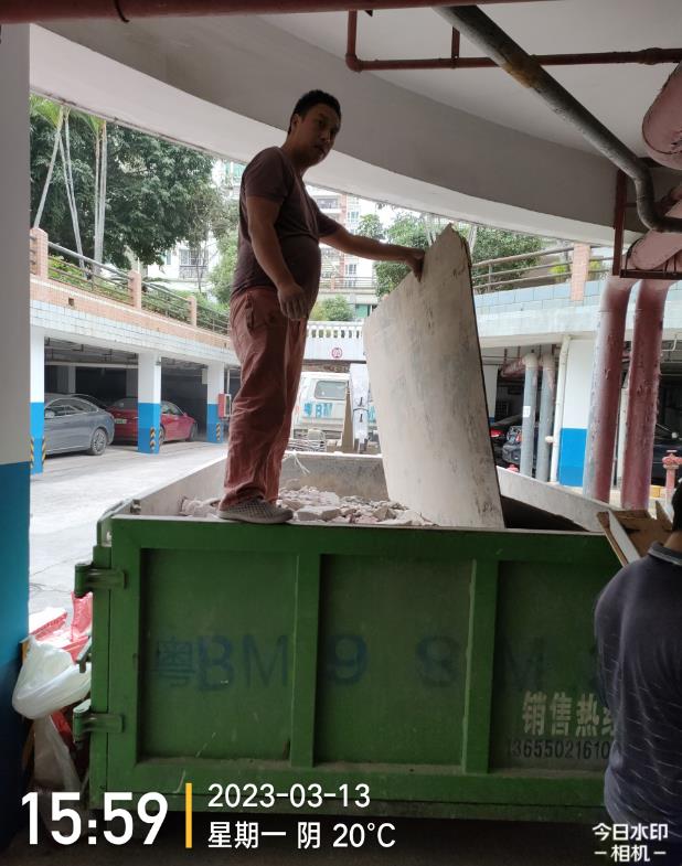

03.13 周
继续拆旧,今天产了第三车,第四车垃圾。
拆旧基本上完成了,第四车垃圾都没有装满。。。
关于拆旧垃圾运输,这里有几个坑点要注意:
1.0 两个定义
清运:就是只把垃圾运输到小区存放垃圾所在点
外运:就是把垃圾拉到市外的垃圾存放点。
我们可肯定要外运啦。
2.0 报价不同:
清运,肯定是便宜的,但是装修公司也会收一次钱。
外运的话,这里就要你有几车了,按车+装车费 来算钱的。
一般是以实际运装多少来收钱的。
3.0 注意车容量与装车方式
一般有4方车与6方车。
尽量选6方车,因为6方车装的垃圾多啊,虽然价格比4方车贵点。
但是装车费是一样的。
同样的垃圾,用4方车就得多几个装车费
装车方式:
装袋与不装袋:
不装袋,直接把垃圾放在车里,这样装的垃圾比较多,就会更省钱。
如果装袋,一车垃圾装的会比较少。
4.0 报价方式:
拆旧垃圾是一种价格。。。后期还有一车装修垃圾,更贵一些。

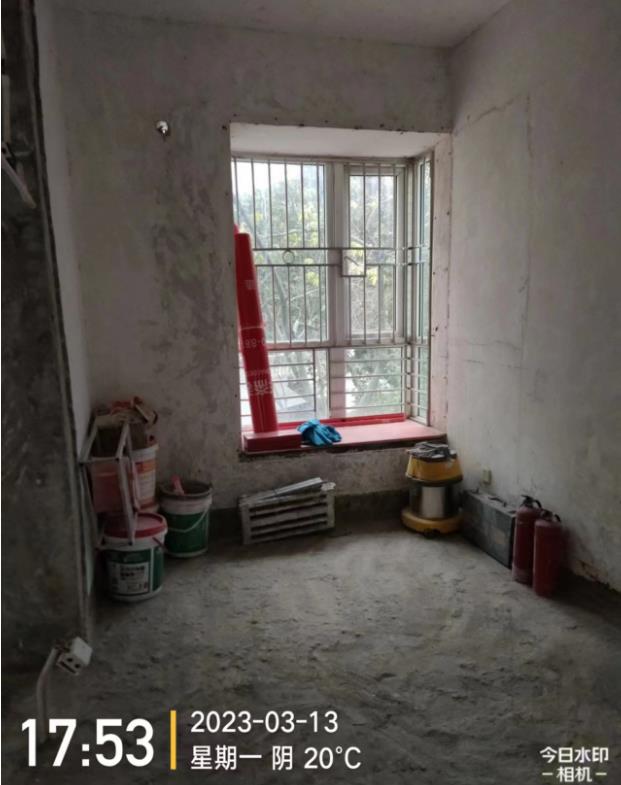

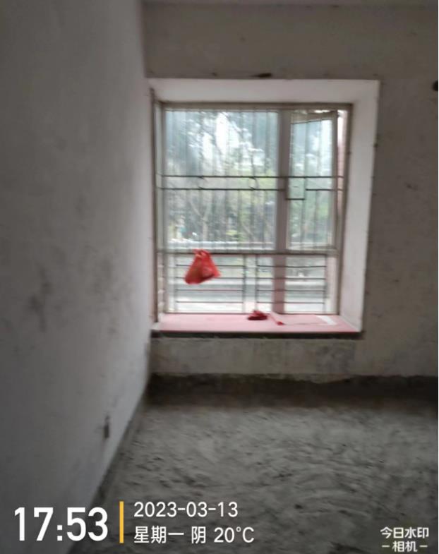

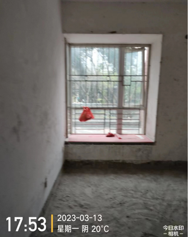

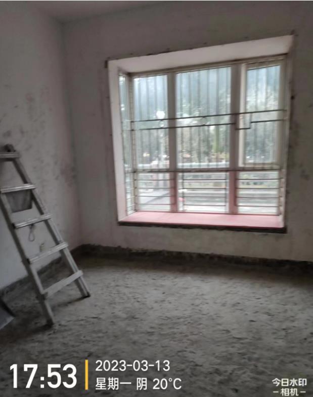

前面,我确实不知道有这些区别。群里交流过程中,发了这些问题。然后马上对比,发现确实
以上收费点,吉祥斋全部用的最优的方式。
从上图看出来,窗台石已保护好了。。。装修经理还是反应很及时的。
但是从墙面白胚子来看,按吉祥斋工艺标准,还是没有看到水泥沙浆层。我及时给姚工反应了这个问题,姚工说是:已经反应到公司,会及时来解决。。
明天砌墙定位,姚工又会亲临现场指导。。。姚工确实靠谱。

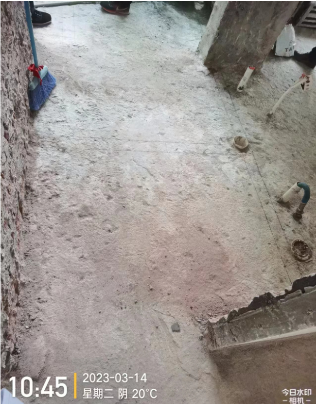

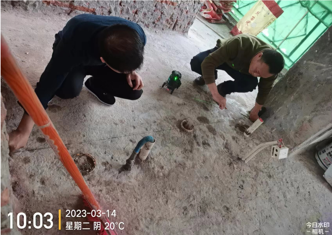

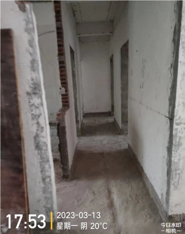

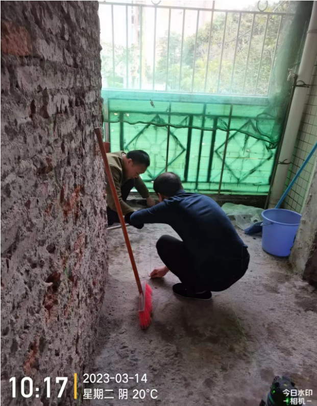

03.14 砌墙定位
今天就是半天砌墙定位,下午是材料入场。
我家才砌三个墙,很少的。就花了半小时处理了。
质控部高工也过来了检查了:
对拆旧的白色腻子要求重新开始铲一次。。。
项目经理觉得这个很难铲,但是还是答应了。
只能说是能铲就铲,不能就算了。。
反正就是这样子,看他们第二次处理喽。

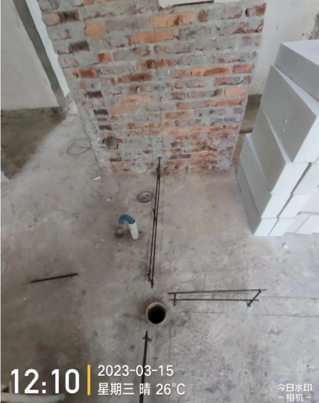

25楼
2023-03-15 23:50:43

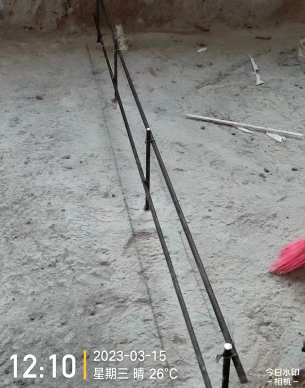

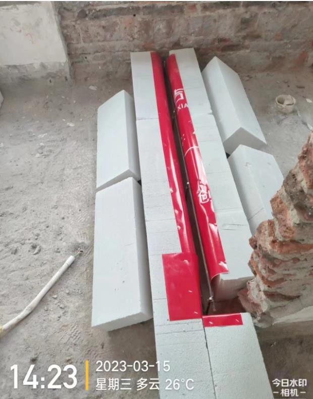

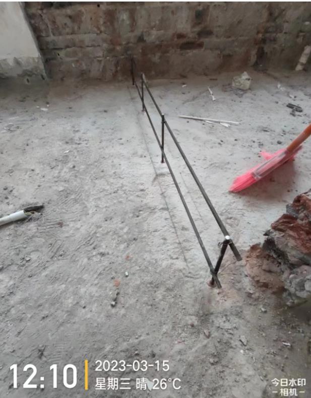

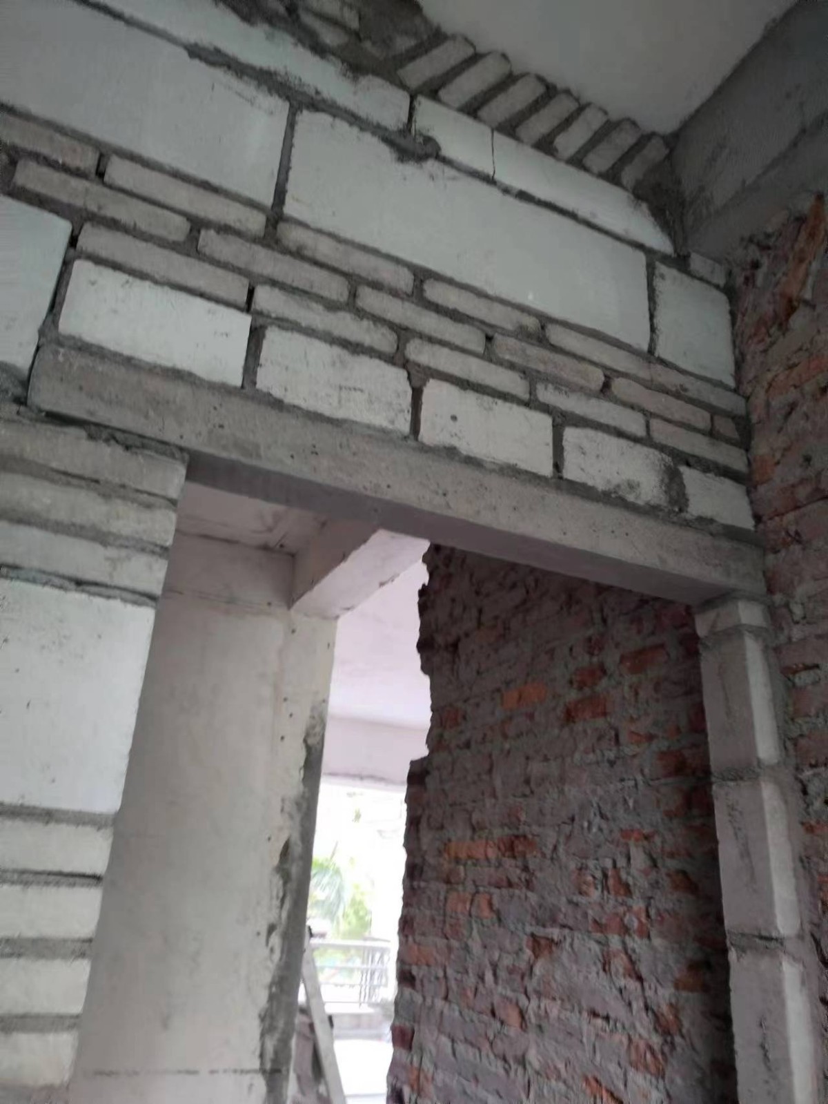

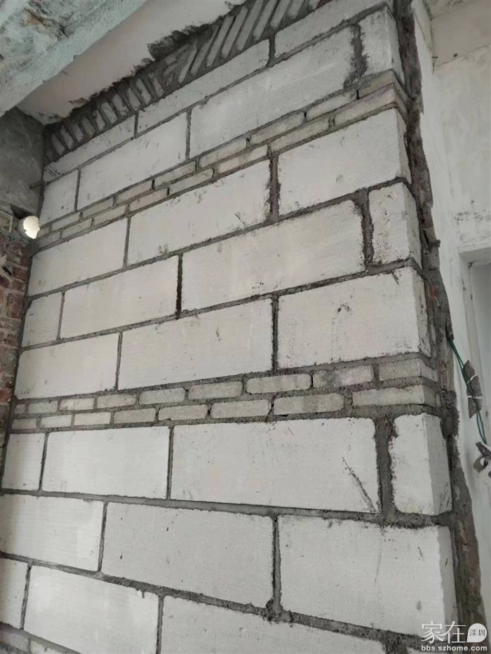

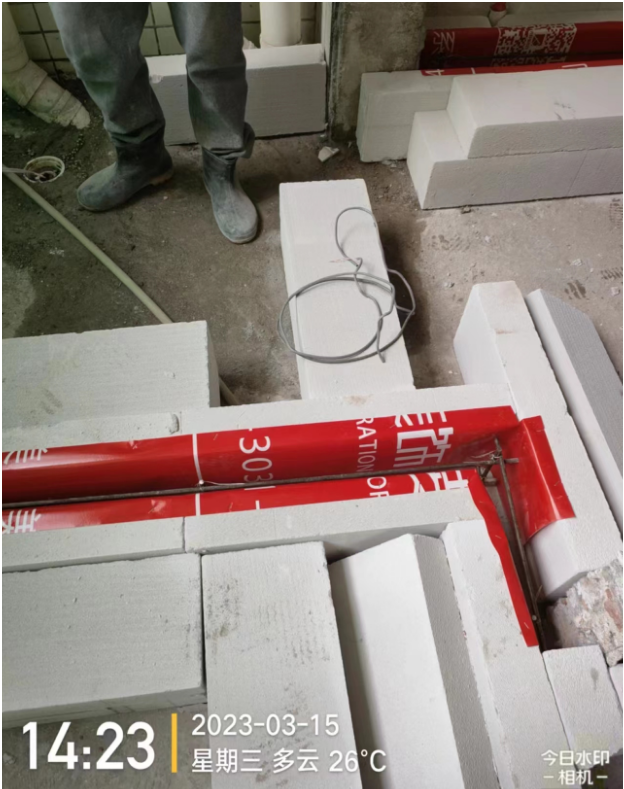

03.15 泥工进场,砌墙
按照吉祥斋公布的:《吉祥斋施工工艺标准2022》
砌墙包括如下:
定点放线
倒地梁
植筋胶
顶部斜砌
门顶过梁
批荡找平
晒水养护
我还没有到工地去看,我家没有多少要砌。看项目经理发的照片,也是有模有样的。

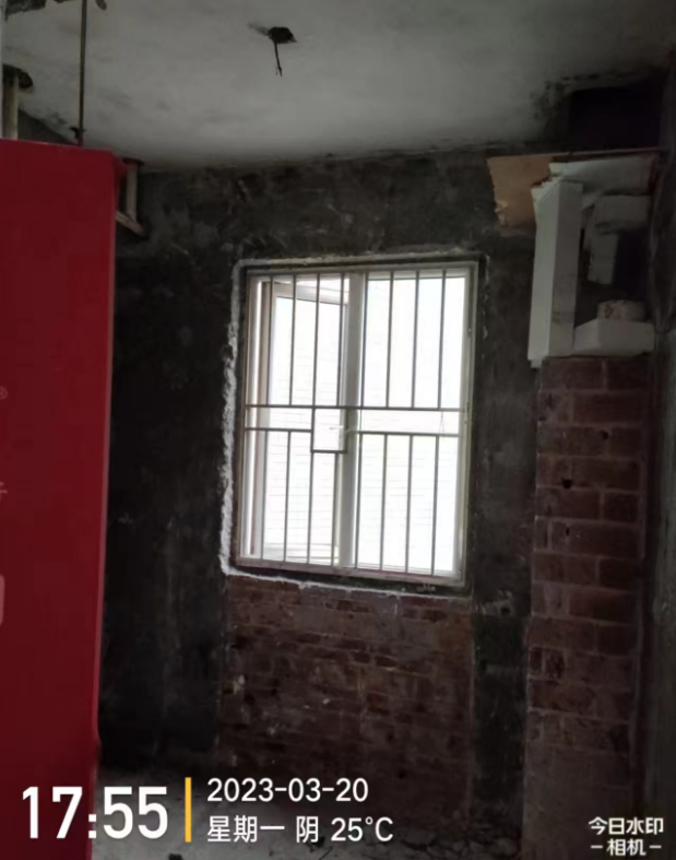

26楼
2023-03-15 23:55:31

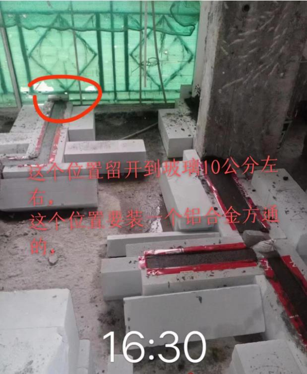

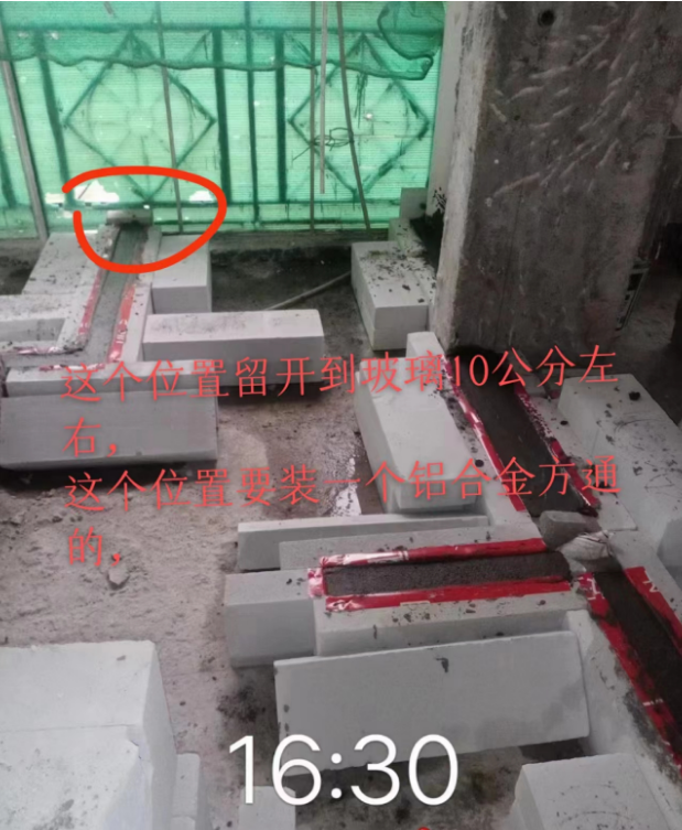

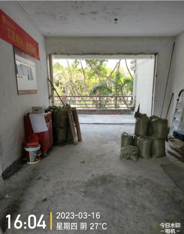

同时,因为我要封窗户啊。
今天窗户那边说要,在窗户与墙相接的地方要放上铝合金的方通。
特意标记一下,让姚工去通知项目经理,记得留上10公分来放方通。
关于窗户:
窗户的制作时间,一般推拉窗要12-15天,平开窗是要20天左右,
所以尽量提前订了,让师付来量尺下单、
这个窗户问题,我跑了有几家,问了很多人。报价从280-2800都有,
反正找到一家靠谱的还得自己多研究。。

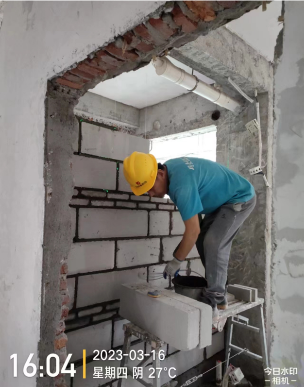

31楼
2023-03-16 23:16:06

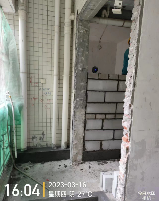

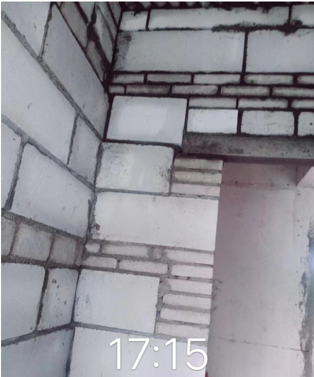

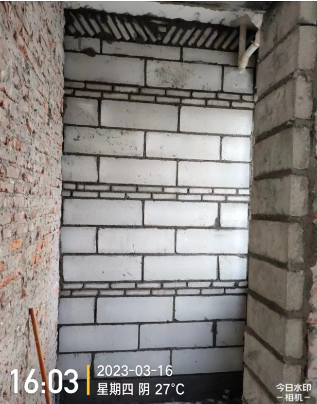

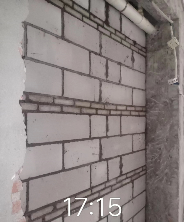

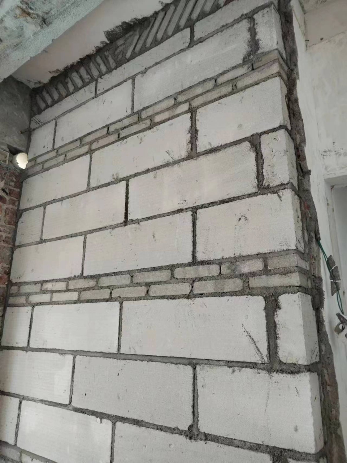

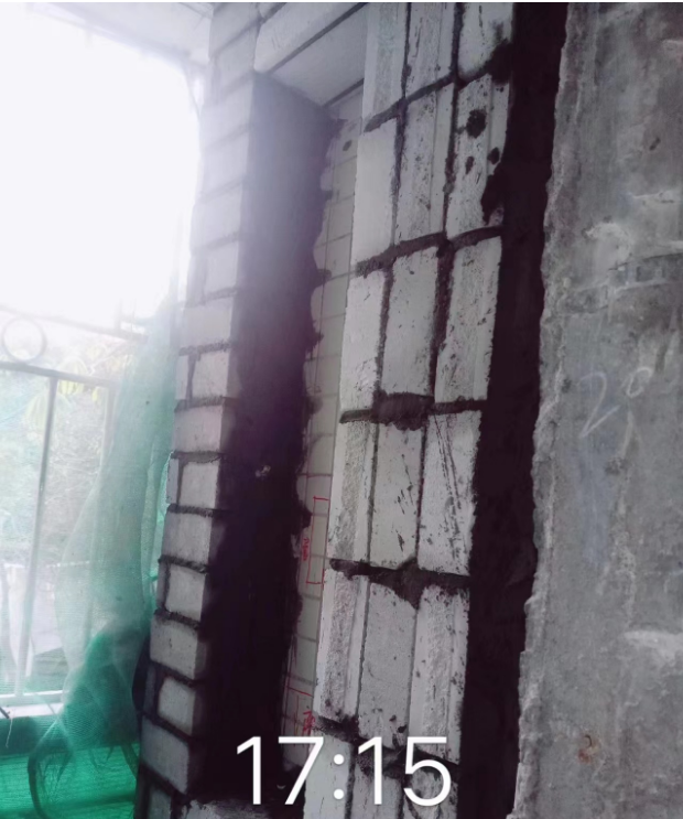

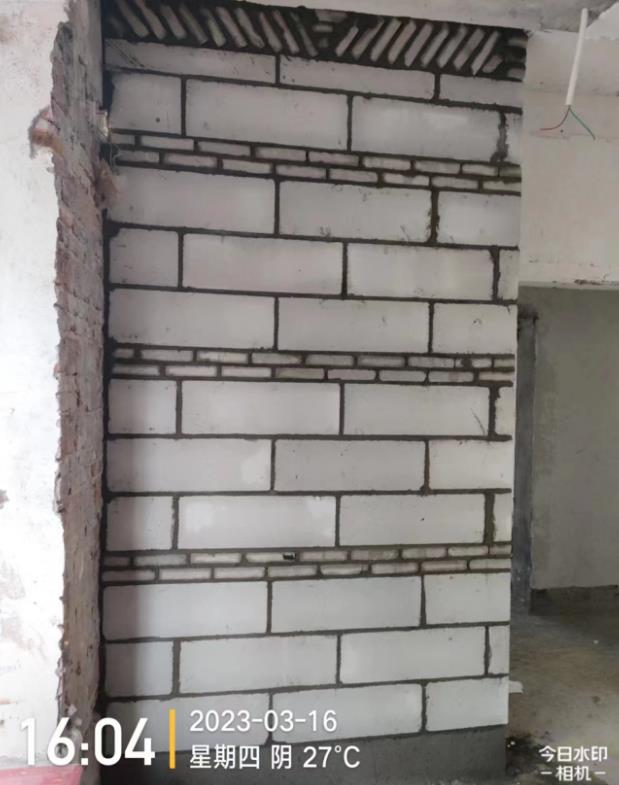

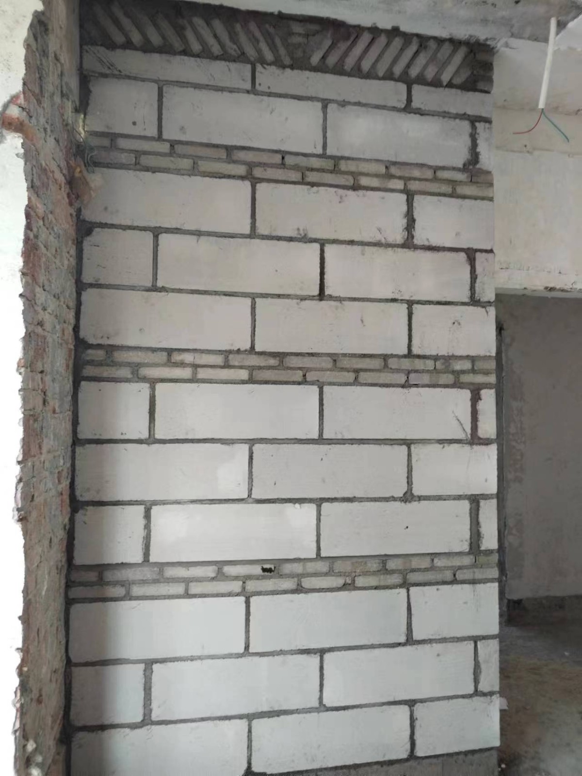

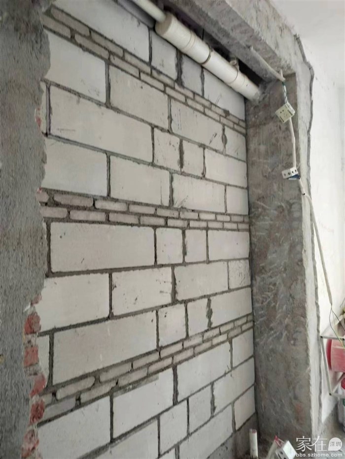

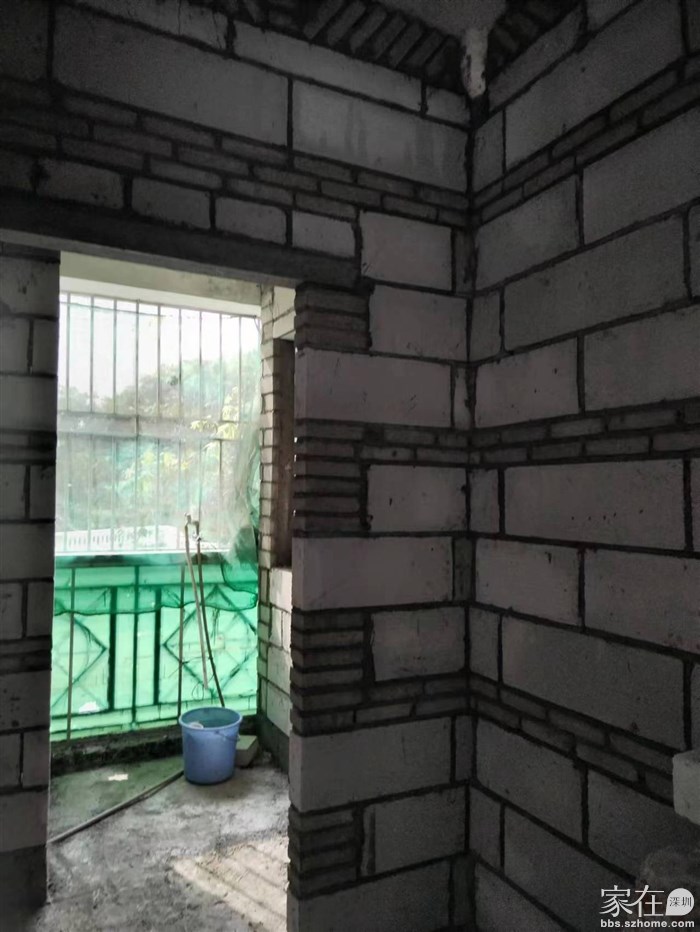

03.16 砌墙
我家的墙应该一天就可以搞完,因为我这边只有三个地方要砌。我明天去工地看看
看了一下图片,工艺确实可以。

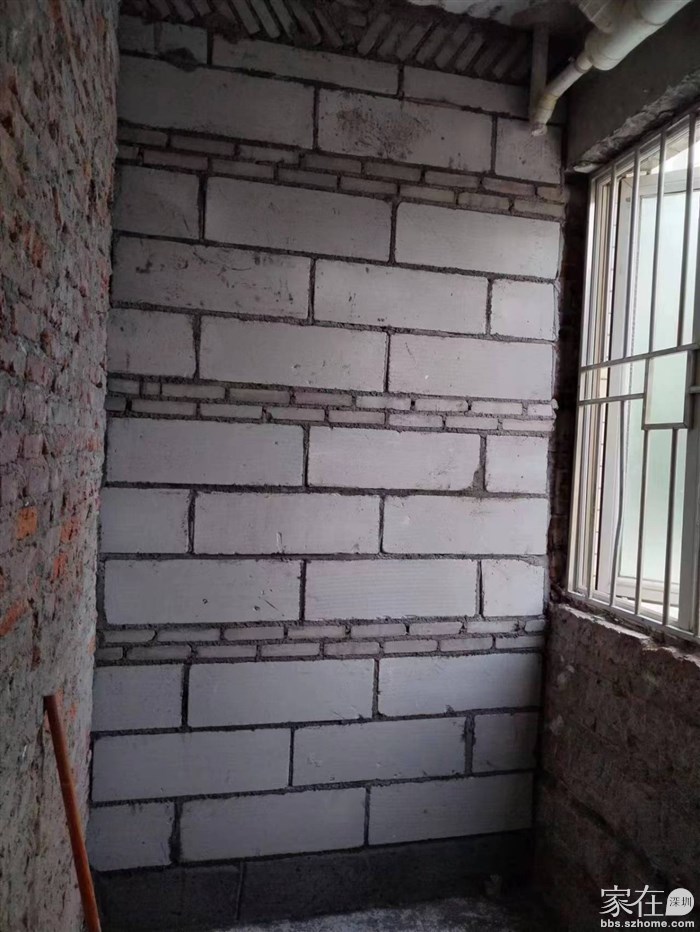

32楼
2023-03-18 00:21:16

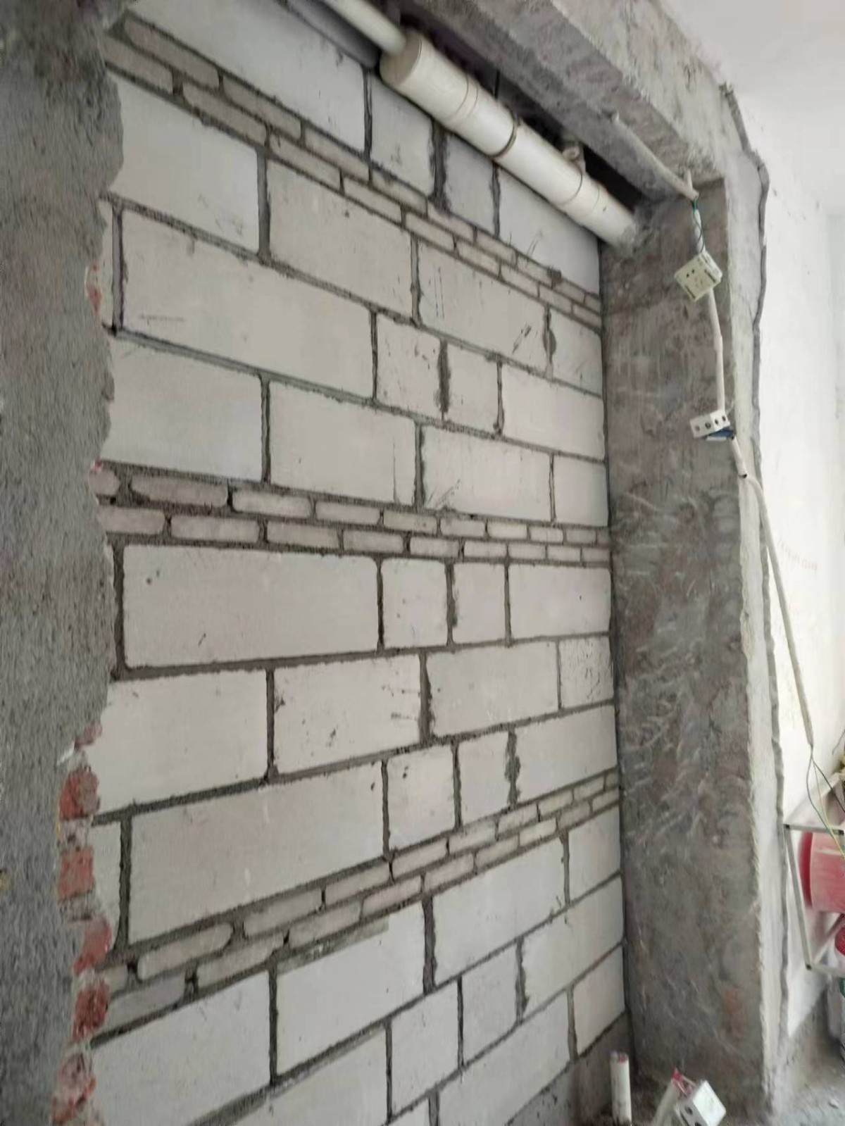

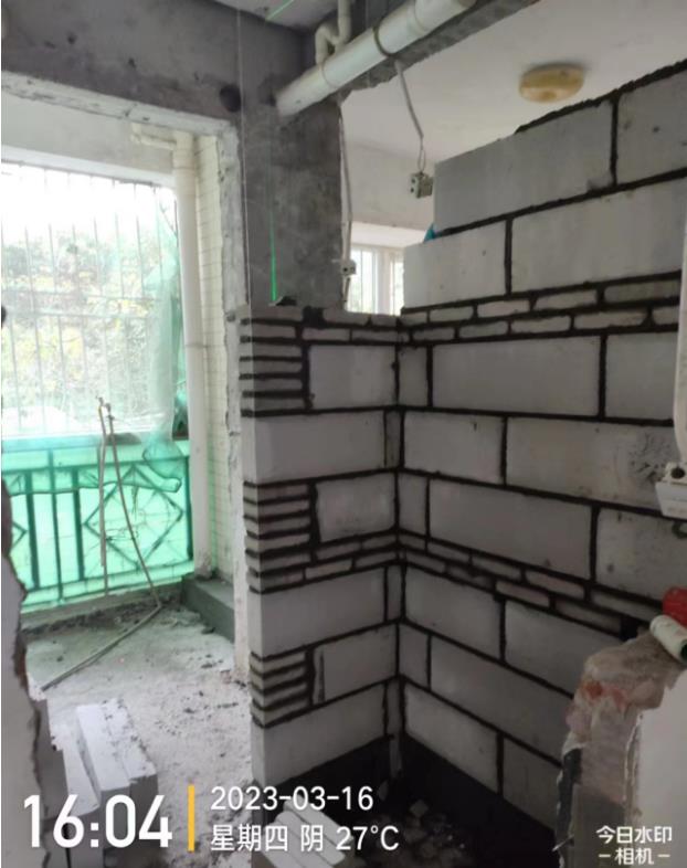

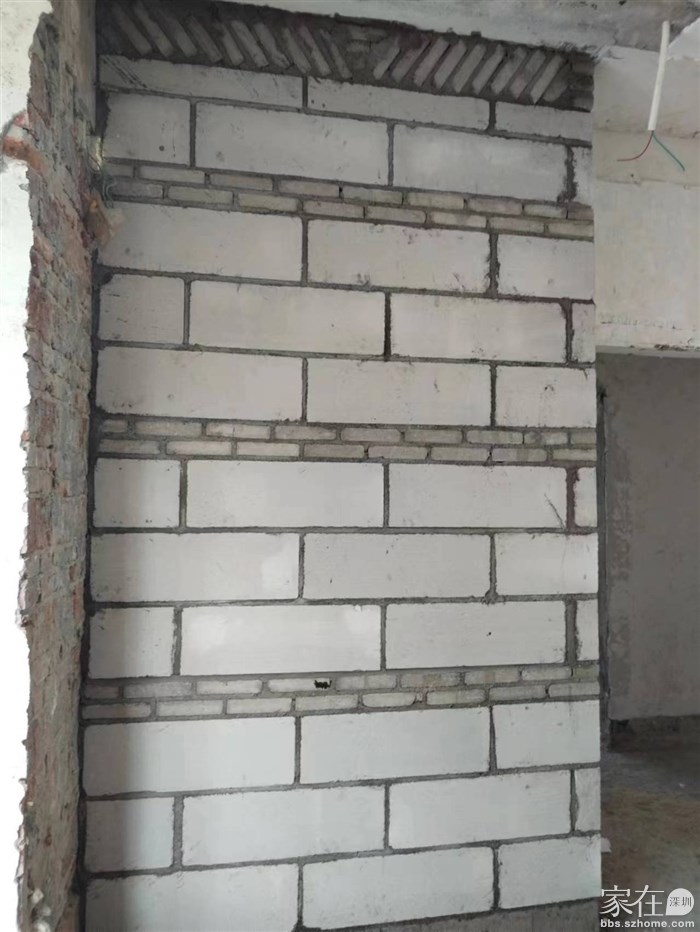

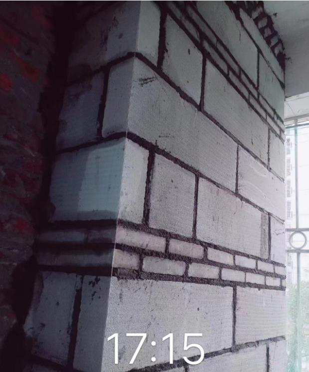

03.17 砌墙
今天砌墙完了,从这个工艺上来说,确实泥工师付确实不错。
在装修过程中,泥工瓦工师付很重要。

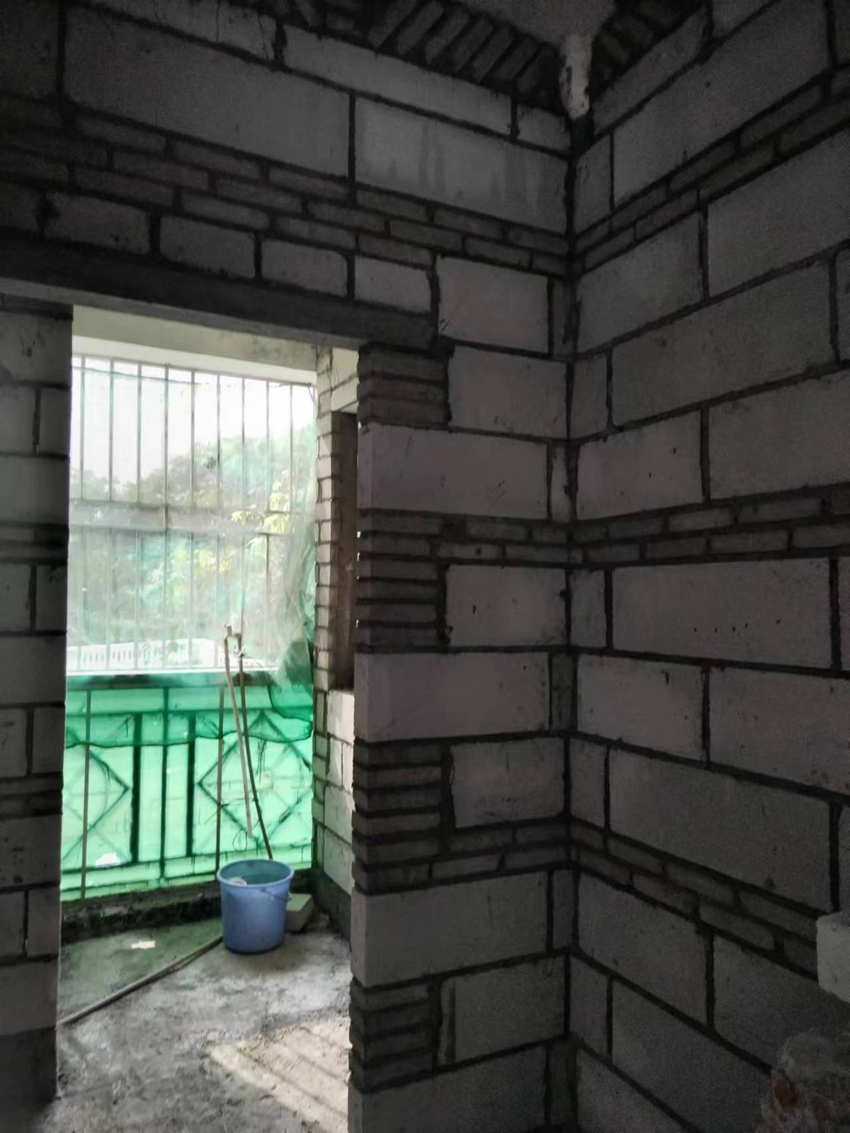

33楼
2023-03-19 21:39:03

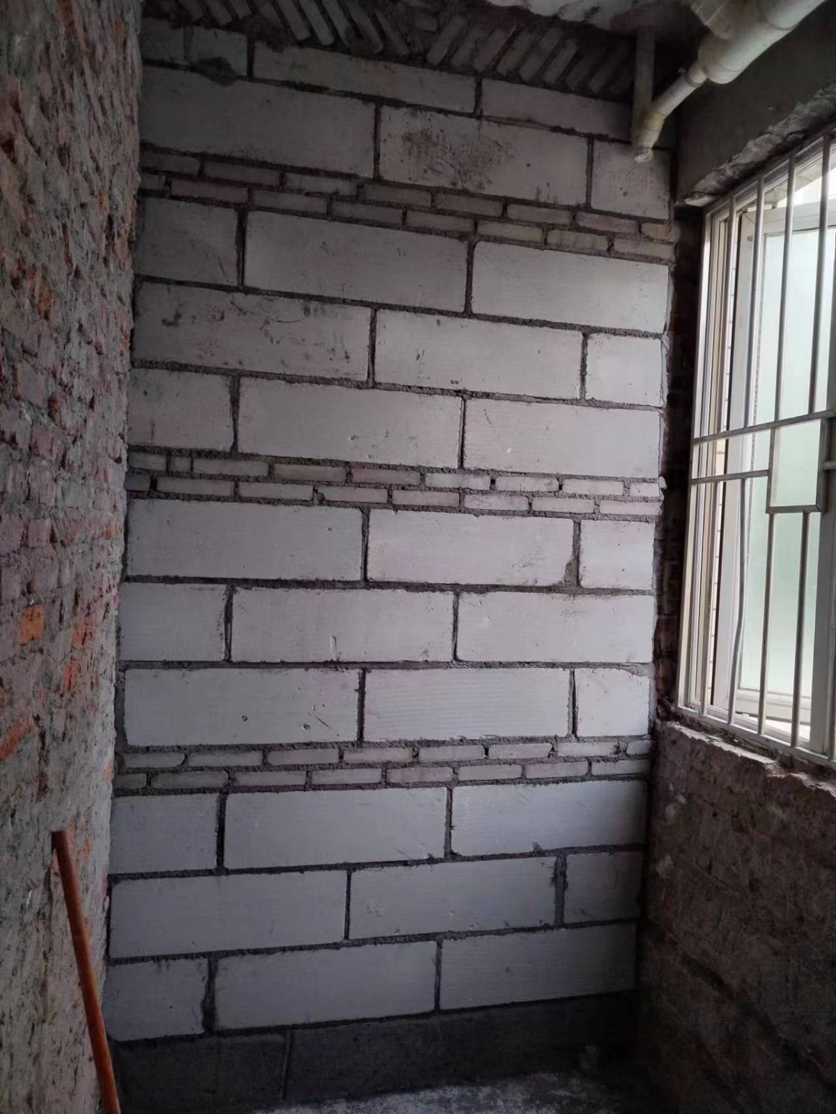

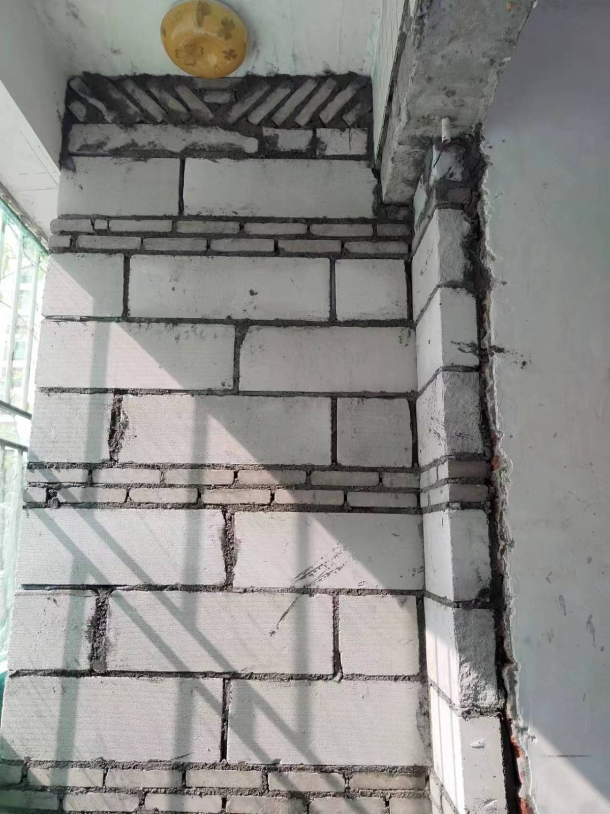

03.19 现场
昨天去工地看了一下,基本上砌墙这边任何完成了。
砌墙师傅的手艺还不是错的。

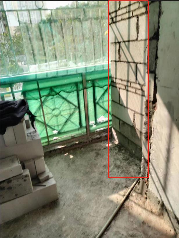

同时,发现一个设计的问题。
红色框框是准备放冰箱的地方,但是我们下午15:00去的时候。
这个地方阳光正好西晒,这样子话,放冰箱不太合适。
这个问题还是一起装修的群友看我家的VR图发现的,
然后,我就选了一个有太阳的天气去实地看了一下
确实如此。
解决方案:
准备把冰箱与对面的餐边柜对调位置(对面3月份,暂时西晒不到,后期不知道)
同时,用磨砂玻璃封窗。
最后在放冰箱的地方,用防热板防护一下。

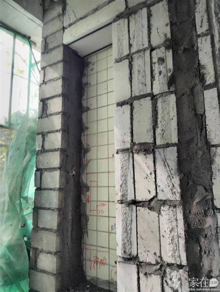

我家公卫的设计就是三区分离,洗浴区姚工给我设计了一个壁龛。
这个地方不错不错。。。
小红书找了一张图片,让设计师对着做的。

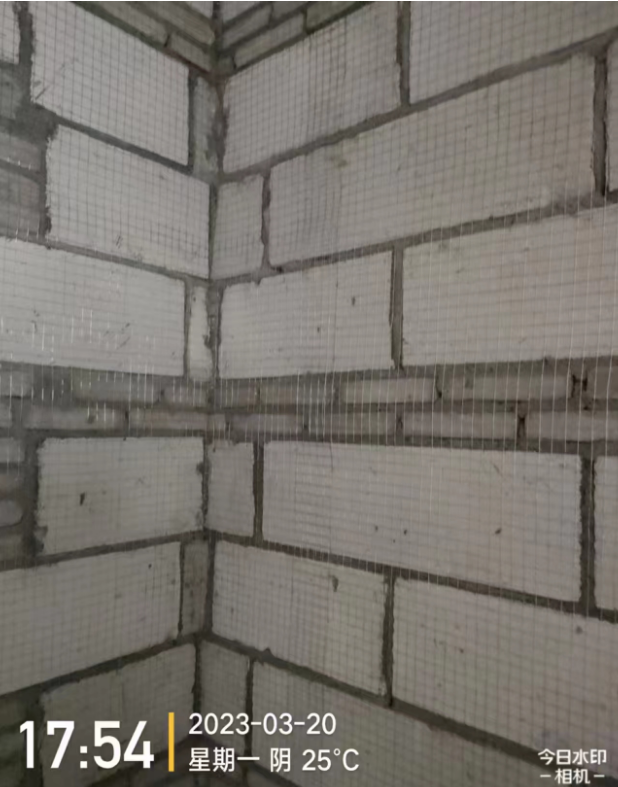

2023-03-20 23:55:38

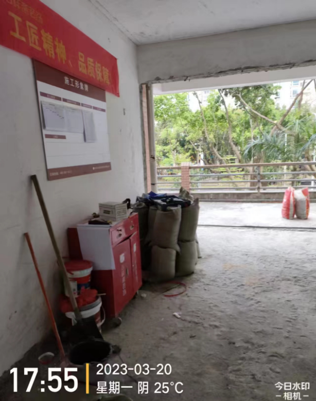

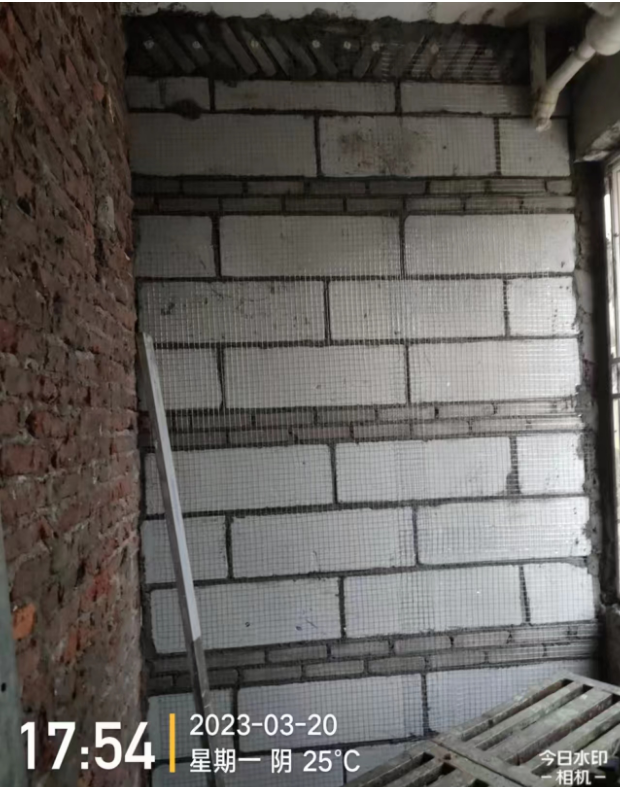

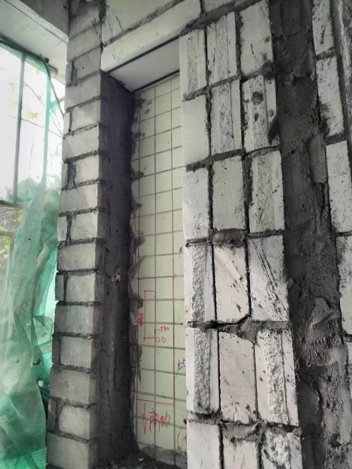

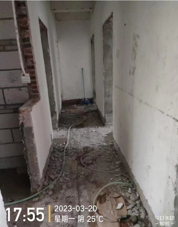

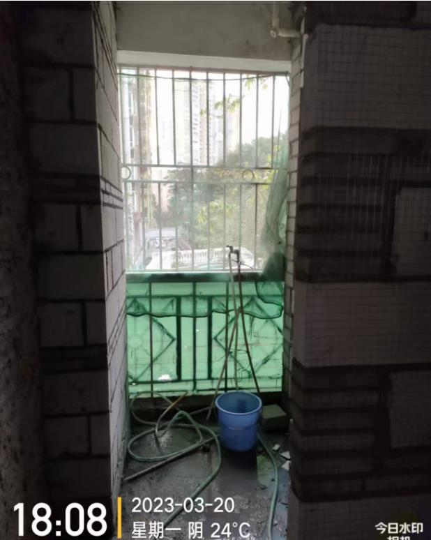

03.20 泥工钉铁丝网
今天刚开始工作,就被刘经理问背胶有没有送到。
当时我就蒙了,因为砌墙定位的时候,刘经理说了一下要瓷砖背胶。
我以为是贴瓷砖才用到,就没有着急。
今天一问题,说是厨房批荡前要刷一次瓷砖背胶,这样子可以有效的防止空鼓。
搞的我马上开车杀到离办公室不到3公里的国安居,买了一桶立邦背胶。
280RMB一桶,确实比T淘贵了好几十块钱。
所以说,如果材料还是要提前买,装修经理说的东西一定要认真记下来。
一般装修经理不会说太多东西,说了肯定 是重点。
如果不及时准备,不仅价格会比平时要贵,而且主要是时间上会来不及。拖延工期是最不花算的。
以后,要注意了。。。
我送背胶的时候,正好看一下泥工师傅的手艺,同时与他聊了几句天。
发现泥工师傅还是挺实在的,说吉祥的工艺要求高,他一直帮吉祥做泥工活。
还给我解释了一下铁丝网,保温钉的作用。。。
工地就他一个人工作,看到师傅超赞手艺,这墙砌的就还真有点像模像样了(拆旧水平真不咋地
特意跑到小区外面买二罐红牛奖励一下。
