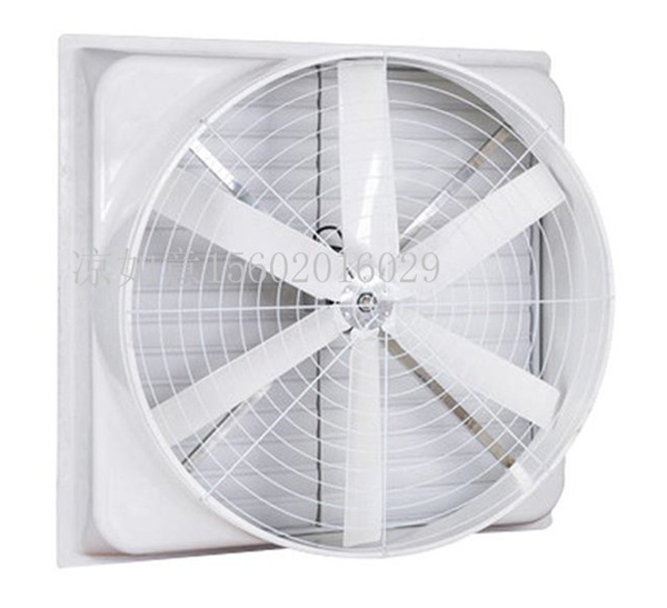

负压风机可以安装在户外地板、墙壁、屋顶但是环境必须安装应确保享受新鲜的空气没有味道或气味气体通风的地方如厕所、厨房等等如果你没有足够的门或窗需要安装特殊的排气机、位移确保抽风机交付总额的80%-90%以上。(5)室内安装。同时也存在安装位置限制的问题,无法覆盖整个大型厂房区域,冷却效果不明显。
直接优化1、直接式负压风机叶片直接安装在电机上,连接更牢固,无皮带磨损,使用更方便。减少了传动引起的功率损失,有效地减少了传动的中间环节,使运行更加稳定,有效风量更大。对于同等功率的风机,直接负压风机的风量比带式风机的风量大10%左右。因此,一个大型的电厂在布置时会使用成百上千的机组,所以总的耗电量和维护费用也是非常大的。工业吊扇工业大风机是一种直径为7.2米的大型吊扇。风机的吹风面积与风机的直径直接相关。它占地面积广(1450平方米),易于清洁。

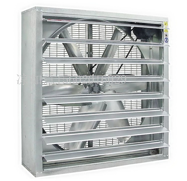

在设计主动通风设备时,建议不要选择传统圆形通风机,应该选择方形的、带有防雨百叶的大排风量负压风机。方形负压风机利于安装,方形、略轻、较薄的结构,很适合安装在厂房槽钢上面。
 请预留安装风机的洞口。如果安装负压风机,现在最成熟的主流机型是:1380*1380*350。请预留1420高度的洞口,也就是说安装风机位置上下两根槽钢的距离是1420。风机的重量一般在80KG以内,请考虑承重问题。安装的数量一般原则是:每100平方米厂房,安装一台风机。

负压风机冷却原理通风降温:由于建筑、机器、人体等热源的日照,通风场所的气温高于室外。负压风机能快速排出室内热空气,使室内温度与室外温度相等,车间温度不会升高。空气流动带走了身体的热量。空气流动加速汗水的蒸发,吸收身体的热量,从而使身体感到凉爽,就像自然风一样凉爽。很多大面积数控用户在安装和使用镀锌板负压风机的后期,经常觉得更换皮带很麻烦。风机外壳不耐腐蚀,使用寿命较短。你会怎么做此时可选用玻璃纤维耐腐蚀耐用型负压风机。

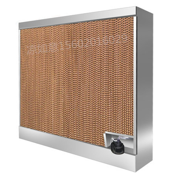

风机负压水流会产生回流困难,使水从水箱中溢出,过多的水还会造成框挡板和湿帘闪边“飞水”现象太小会使湿帘湿不匀。当发现水滴从湿帘上飞溅出去时,首先检查供水是否过大是否有湿帘损坏、边沿损坏或毛刺(可清除或塞海绵处理)时框缝渗漏。为什么向用户推荐这款1380负压风机主要原因是这类工业用大型排风机价格便宜,用电量低。在安装位置不受限制的车间,用户不需要安装多套,且购买价格便宜,占用的安装位置也不需要占用那么多。

哪里可以买到工业排气扇车间通风降温,排热排味用大工业排风机选用兰浩通风降温设备!今天我想向大家推荐一款最常用的工业排风机,用于用户车间的通风降温、排烟排臭。风机尺寸为1380(长)1380(宽)350(厚)毫米,机架采用镀锌钢板折弯而成,配有防尘防雨百叶,电机皮带式驱动。该工业排风机的工作原理为负压通风,其物理原理为空气对流通风冷却,排烟排热,故又称138式负压风机。停止供水后,将漏水处擦拭干净,并加入防水胶水(玻璃胶水)使其干燥。在刚打开供水时,湿帘不湿,出现短暂的“浮水”现象是正常的。
第二点负压风机安装所需辅助材料很常见很便宜可以买安装负压风机辅助用品是非常普遍的大多数的安装将使用一个小角钢自攻螺丝张力螺丝铁皮等等这些材料可以很容易地在当地五金店买而且价格非常便宜。有些用户在建厂前直接规划负压风机的位置,直接要求施工人员在建厂前安装和固定负压风机。这样既节省了建筑材料的人工成本,又可以再次使用通风降温设备,避免了建厂。原因四:电源电压过低,负压风机启动或运转,产生异常声音和振动。解决方案:将电源电压控制在额定电压范围内。电压调节器或功率调节器通常用来稳定电压。原因五:负压风机叶片碰撞风机机壳(罩)。
