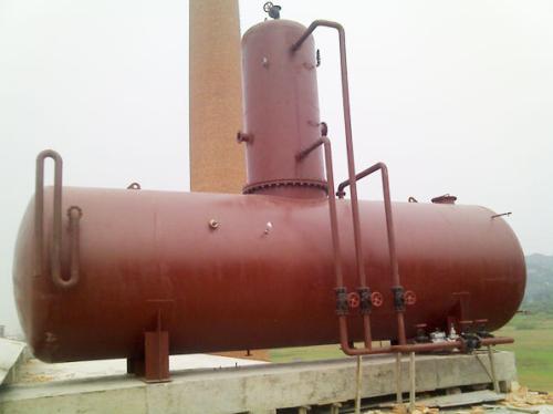

热力除氧器是作为驱除锅炉用水中所含氧气的设备,以维护锅炉免受氧的腐蚀。通常使用方法:
首要,发动热力除氧器前先查看其附件,水位调理阀、水位警报器、蒸汽压力调理阀、水封设备与各种监督仪表是否处于正常的状况,若不符合,需求及时休整。在发动水泵进水时,要记载进水温度与压力。打开水位调理阀的前后阀门时要将旁路阀门封闭。将顶部排气阀微开。
以保证有足够的时间来传递热量和析出气体同时还保证蒸汽以合适的速度通过。应迅速排走逸出的气体,防止在水面上它们分压力的升高。应保证深度除氧阶段的水为紊流状态,以增加气体自水中离析出来的速度。定压运行除氧器应具有灵敏可靠的自动压力调整装置。热力除氧器适应性能很好,并且排汽量少与耗能少的优势,无不是一种省费用的方案。
必须满足以下三个条件:一除氧温度气体(氧气)在不同压力和温度下,在水中的溶解度是不同的。水温越高、分压力越低,其溶解度就越小;反之亦然。当除氧温度低于相应压力下的饱和温度时,即表示除氧器欠热,不能达到除氧要求。除氧时间供水在除氧器内停留的时间长短。所能够带来的一些好处也都是比较明显,就是值得我们更好的来选择,也是最好的选择。
福建热力除氧器能去除多少氧材质
福建热力除氧器能去除多少氧材质
其相对应的饱和温度为:104℃,溶解氧:&le15PPb(部颁标准),这种除氧器广泛适用于中、低压参数的锅炉给水除氧等其他用途需要的脱氧水,其出力范围为:5~300th。压力式高压除氧器其工作压力:0.5Mpa工作温度158℃.适用中、高压锅炉。比较好厂家,往往也是对于其设备性能的肯定,针对其适合的设备而带来的价值性,发挥的实用性,无不是正确的选择方案的。
要想将水中任何一种气体除去时,只需将水面上存在的该气体除去即可,因此期望打扫水中的各种气体,最佳水面上只需水蒸汽而无其它气体。热力除氧便是将水加热至沸点,氧的溶解度减小而逸出,再将水面上发生的氧气打扫,使布满蒸汽,如此使水中氧气不断逸出。所以说,这在设计角度来说还是比较先进的,达到了在市场上销售的优势。由于除氧技术的不断提高以后,在其耗能方面还是比较经济合理的。
应迅速排走逸出的气体,避免在水面上它们分压力的升高。应保证深度除氧阶段的水为紊流状态,以增加气体自水中离析出来的速度。定压运行热力除氧器应具有活络靠得住的自动压力调整装配,以保证除氧器压力稳定。使任何工况下除氧器内的工质都处于饱和状态。确实是比较简单,在整个市场中也都能够正常的来进行使用。适应性能好,对水质、水温的要求都不苛刻。
福建热力除氧器能去除多少氧材质
福建热力除氧器能去除多少氧材质
给水热力除氧的原理:热除氧的原理是以亨利定律和道尔顿定律为根蒂根基。若是水面上某气体的现实分压力小于水中消融气体所对应的平衡分压力pb时,则该气体就会在不服衡压差p的作用下自水中离析出来(质量转移),直至到达新的平衡状态为止。防止问题发生操作。同样,认识除氧器结构图,规范使用除氧器必然性,也是必然的。
压力式中压除氧器其工作压力:0.3Mpa工作温度130℃.适用中压锅炉。现在的热力除氧器产品使用起来都已经越来越方便了,这也是一个时代的趋势,可以看到,目前市场当中的这类产品,都拥有着十分简单、方便的操作方式,这就使得热力除氧器在进行使用的过程当中。除氧器外壳分为两个部分,有筒身、冲压椭圆形封头焊制而成。并且每一个热力除氧器结构的不相同,其组装方案也是不相同。
福建热力除氧器能去除多少氧材质
形成一层翻滚的水膜裙,(水在旋转流动时的临界雷诺数下降很多即产生紊流翻滚),此时紊流状态的水传热传质效果最理想,水温达到饱和温度。氧气即被分离出来,因氧气在内孔内无法随意扩散,只能随上升的蒸汽从排汽管排向大气。经起膜段粗除氧的给水及由疏水管引进的疏水在这里混合进行二次分配。关于热力除氧器结构原理是什么,了解其设备的结构性,了解设备的相关信息,那么也利于正确的选择优质与适用的热力除氧器。
具有节能,安全,除氧作用好、适应性强的特色。除氧作用好:因为旋膜式除氧器的旋膜管传热系数大,传热功率很好,进出水温升大,在水膜裙下的温度己接近饱满的温度,故旋膜器可以除掉98%以上的溶解氧;适应性强:在进水溶氧含量高、进口水温低及机组调峰运转等工况下均能确保除氧作用。并且是没有任何的震动,这样看来就是可以适用与负压启动、滑压运行,也减免了启动和运行中的人工繁杂调节的操作。
其次,打开水箱上部蒸汽加热管阀门,加热水箱内的温度。打开蒸气压力调理阀门,供汽加热,需求记载进汽压力和温度。当水位表中指示水位已达到正常水位(水位表1/2),水箱温度计指标为104℃左右时,发动给水泵,打开出水阀门供水,从发动至正常供水约半小时左右。
最后,低位除氧器在正常运行时,上部排气阀的开度约1/4圈。定时间化验进水出水的含氧量,记载各种监督仪表的数值。
