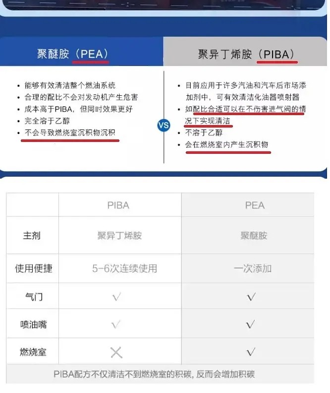

燃油宝不建议使用,确保添加的汽油没问题,无需考虑积碳的影响。实在打算使用,那就从新车开始,每五千公里用一瓶即可,不要听有的商家,连续用多瓶的建议,尽量在跑高速的时候添加,油路释放的沉积物质,才更容易燃烧完全,超过2万公里的车,从来没用过,则不建议使用燃油宝,可能会增加更多积碳,特别是没跑高速的情况下,可能燃烧不完全,形成更多燃烧室缸面积碳。
