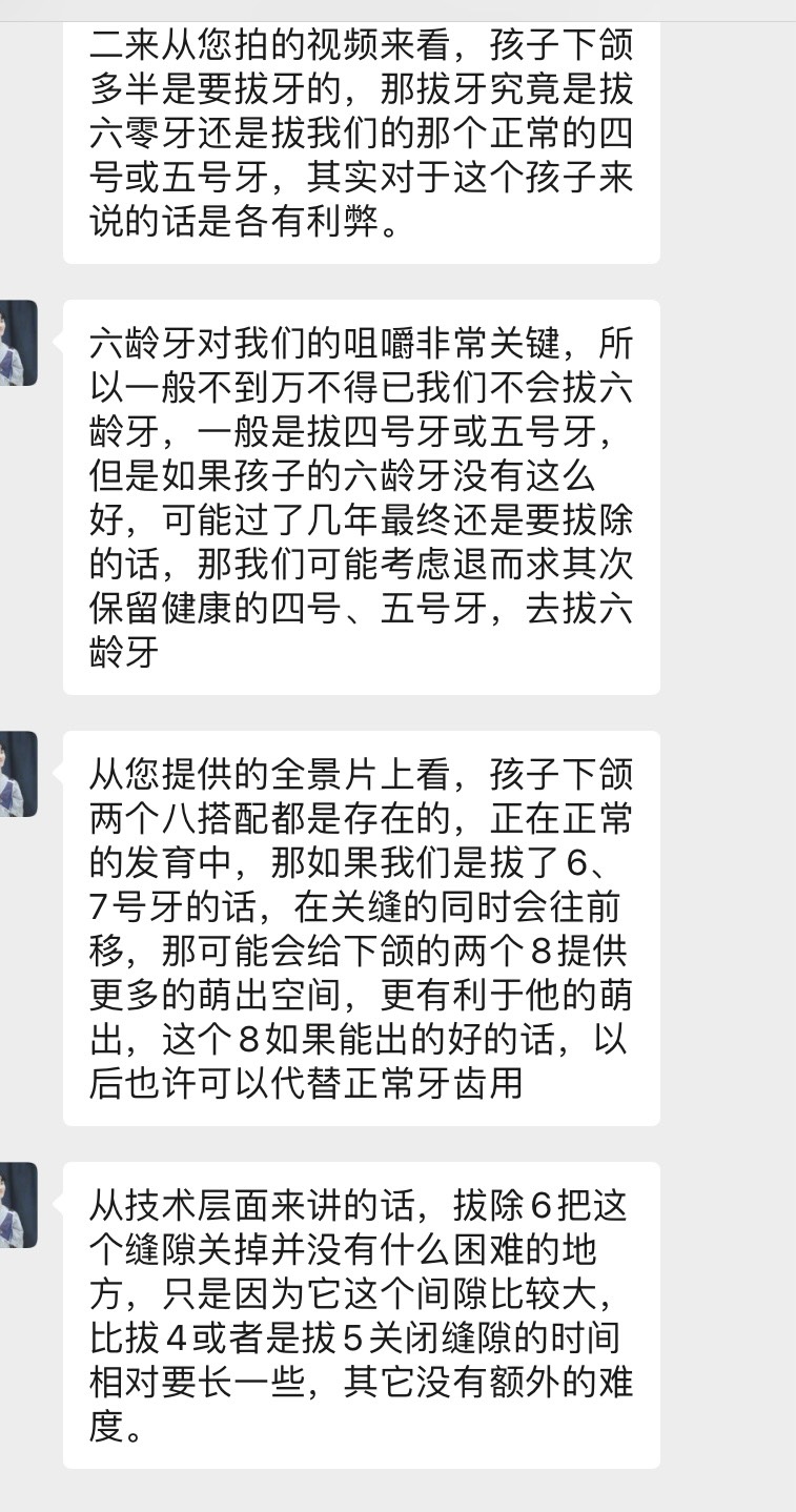

我家4颗智齿(8号)正在萌发中,还没出来。
我昨天一口气跑了两家医院,问了4个正畸医生,第4个是线上问的,和你的说法一致,说可以试着把8号拉过来代替6号。
逻辑是这样:
1. 要看6号牙的状态,预判是不是很糟糕,是不是面临几年内拔除的风险
2,6号牙能保就保,如果1答案肯定,可以尝试拔6矫正,拉8过来。
我家刷牙不太注意,好怕正畸过程中不注意,引发矫正后的并发症。听说正畸过程中,不注意清洁,引发炎症,会给以后牙齿松动提供很大几率。

明天下午就去二医院,
会下这个医生,
拍片检查6号情况。
唉,感觉这么小就给恒牙做了根管,把它变成死牙,还有几十年的光阴,要特别注意。真麻烦
