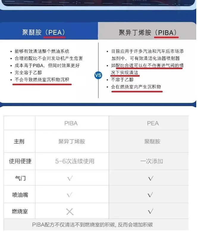

燃油添加剂是倒入汽油箱里面使用,俗称燃油宝,有清洁型、助燃型两种,这里重点说一下清洁型。
清洁型燃油宝分为两大类:
一类是聚醚胺(PEA),或聚异丁烯胺(PIBA)含量一般不超过15%的“一般清洁型”燃油宝。
二类是聚醚胺(PEA)含量大于30% ,并添加部分聚异丁烯胺(PIBA)以及强效表面活性剂的“强效清洁型”燃油宝。
有的发动机由于结构原因,比如大众TSI等系列发动机,在使用含有PIBA为主要成分的燃油宝时,不仅清洁效果不好,还会增加积碳的产生。不管是添加什么成分的燃油宝,都会对发动机有一点腐蚀,或多、或少的问题,国际大牌燃油宝也可能二氯甲烷超标,这东西会腐蚀发动机、整个油路以及氧传感器等配件。另外98标号汽油里面就含有聚醚胺PEA成分,只要PEA成分含量与汽油的比例在安全范围内,燃油宝的质量也合格,发动机就是安全的!
巴斯夫快乐跑多功能燃油宝(100ml)在包装以及商品介绍等页面,并未告知消费者它含有哪种成分的添加剂,也并未像那些卖PEA成分的燃油宝商家那样,明确告知了用户PEA与PIBA成分的优点和缺点,比如PIBA为主要成分的添加剂,不能清洗燃烧室,反而容易在缸内堆积形成积碳。
但通过网上查询得知,快乐跑燃油宝属于PIBA为主要成分的添加剂,属于前面提到的一类燃油宝,虽然它宣传添加了什么直喷促进剂,适合电喷、直喷发动机车型,有人使用后,燃烧室积碳的确增多,并不一定就靠谱!这可能也是没跑高速或之前从来没用过燃油宝的汽车导致,因为汽车在高速行驶的情况下,燃烧才会更充分,从来没用过燃油宝的汽车,油路可能存在较多沉积物质,一旦使用燃油宝,就都释放出来了,加上本身的PIBA添加剂,就会导致燃烧不完全,燃烧室容易形成更多积碳。如果以前坚持用过燃油宝的汽车,使用快乐跑就不会有多大影响,这就是为何有的买家说挺有用,有的却说没啥用,积碳更多的大致原因。
