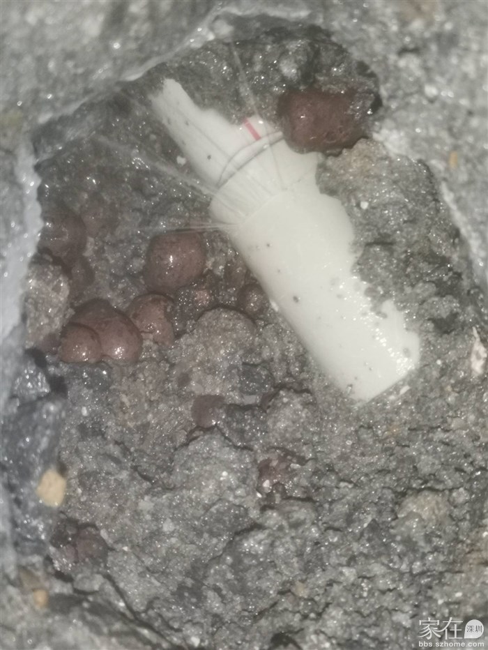

半个月前,五楼的邻居发现主卧洗手间窗子经常有水滴下,管理处在外面观察了几次,发现是我家(9楼)主卧洗手间外面挂空调外机的台子在滴水
那么问题来了,我家空调外机挨着整栋楼的主水管,同时是主卧洗手间外侧,和次卧洗手间也相邻,到底是主水管的问题,我家水管的问题还是我家洗手间防水的问题呢
之后我让管理处试了几天白天给我家关水,晚上开水的方式,发现关水就不留了,开了水后哪怕不用水也会滴下去,但是无论开关,在不用水的情况下我家水表都没有走动
请教各位大神,这种情况一般是哪里出了问题?在线等万分感谢

排除法,环境,水路,防水,需要一个个实验和论证房屋问题的原因很多都不是只有单一原因

如果是防水没做好,应该不会滴水,滴水能从九楼滴到五楼那就很大了,是否水管问题打压测试一下就知道了

关水不漏,开水漏,足以证明,厕所附近水管有问题,

你家卫生间墙面有水管,就肯定是水管出问题了,如果没有,哪就是你楼上哪家水管出问题了,这是肯定的,这种几率是很多

打破了墙里的水管
