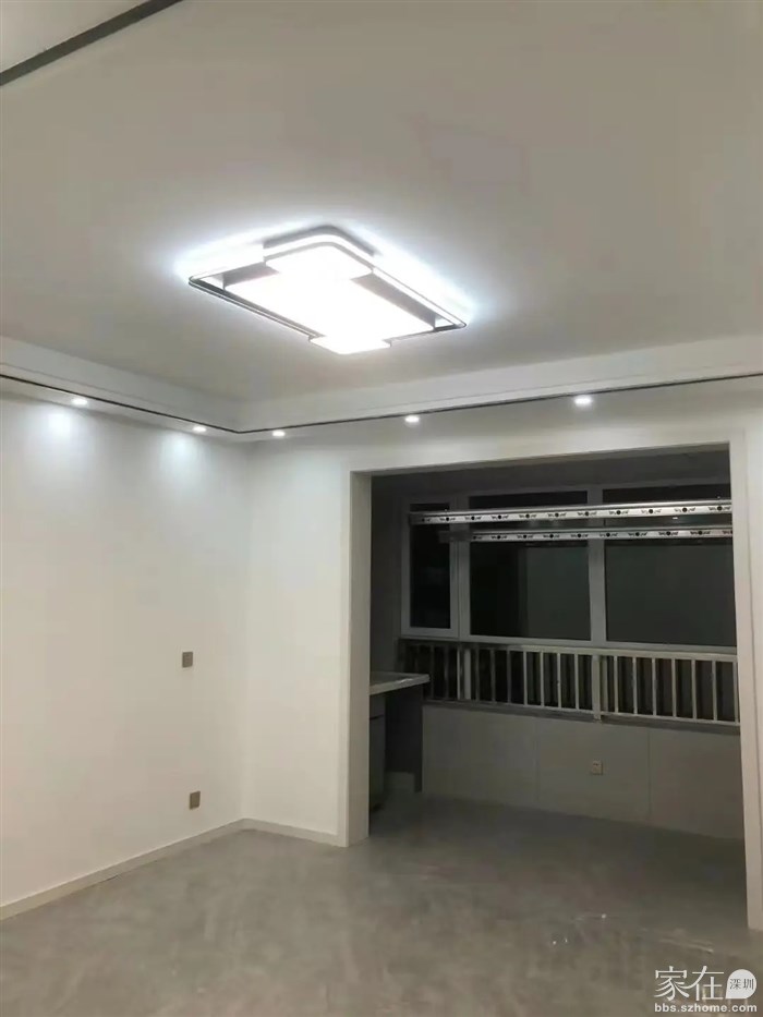

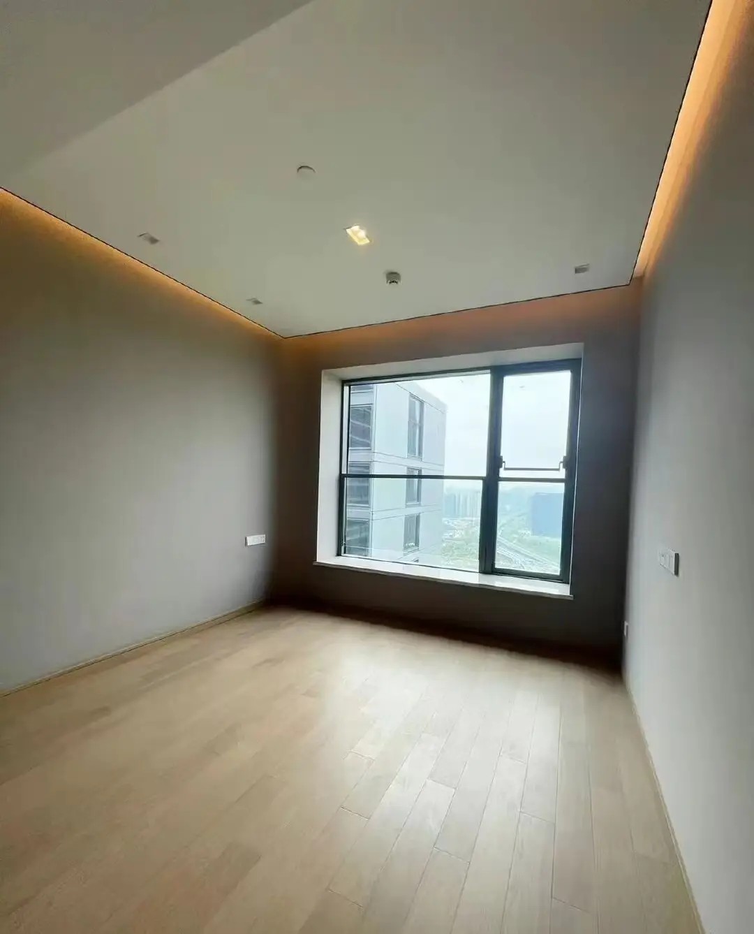

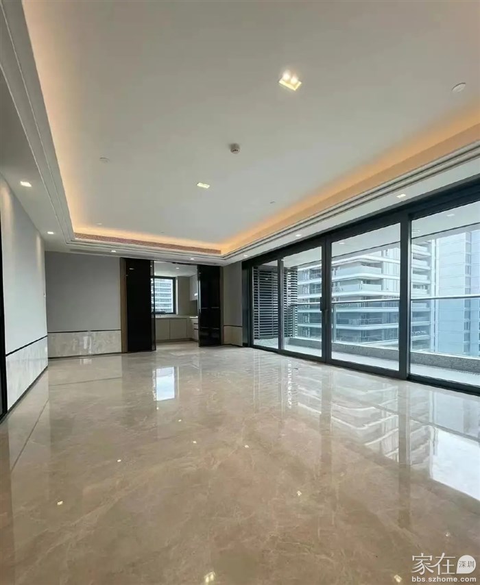

第一个细节,修复墙面和地面,改善基础环境。老房子的墙面很容易出现开裂、掉皮、泛黄等问题,地面也可能出现起砂、空鼓等情况,这些问题不仅影响美观,还可能存在安全隐患。墙面修复可以先把开裂、掉皮的部分铲除干净,然后刷上腻子,再刷一遍底漆和两遍面漆,底漆能增强面漆的附着力,让墙面更耐用,面漆选浅色系的,比如米色、浅灰色等,能让房间显得更明亮。地面如果是水泥地或旧地砖,可以铺一层地板革或 Vinyl 地板,这两种材料价格便宜、施工简单,不用敲掉旧地面,直接铺在上面就行,而且防滑、耐磨、易清洁,更换起来也方便。当然,全部拆除地砖,重新铺贴更好。

第三个细节,更换门窗,提升隔音效果。老房子的门窗大多容易变形、漏风,隔音效果都很差,冬天冷、夏天热,还能听到外界的噪音,影响居住舒适度。更换门窗可以选断桥铝门窗,断桥铝门窗的隔音、保温效果都很好,而且耐用、易清洁,能有效提升居住舒适度。如果预算有限,也可以只更换门窗的密封胶条,修复门窗的五金配件,这样也能在一定程度上提升隔音和保温效果,成本更低。

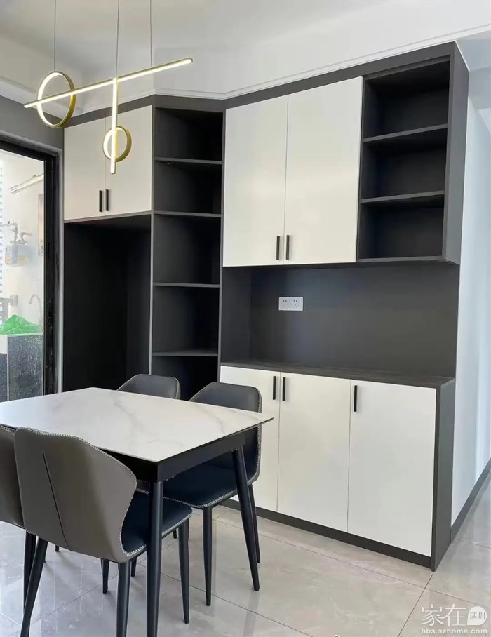

第四个细节,用软装点缀增添生活气息。老房翻新后,用软装点缀一下,就能让房子更有质感、更温馨。比如更换一套舒适的沙发和床品,选浅色系、简约图案的,提升整体颜值;在客厅、卧室摆放几盆绿植,比如绿萝、吊兰等,既能净化空气,又能增添生机;挂几幅装饰画,选和家里风格匹配的,比如简约风、中式风等,让墙面更有层次感。软装的价格相对便宜,而且可以根据自己的喜好随时更换,让家里保持新鲜感。
