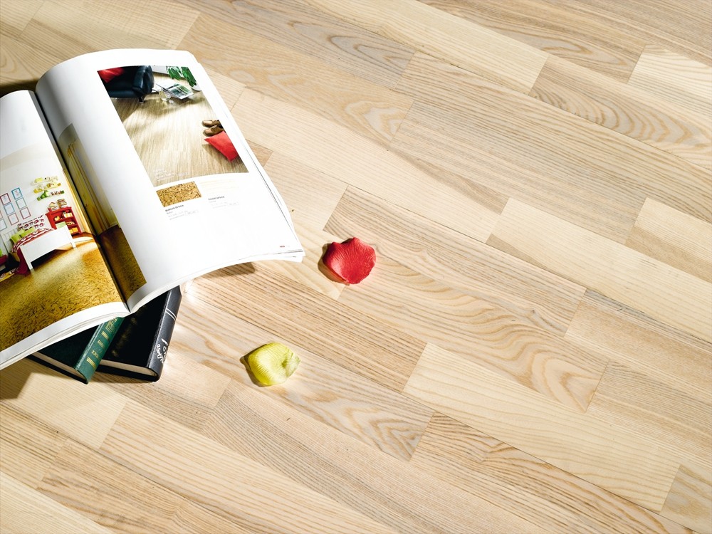

 梣木木地板的优缺点
优点:
1. 硬度与韧性兼具:材质坚硬且富有弹性,脚感舒适,抗冲击性能优良。

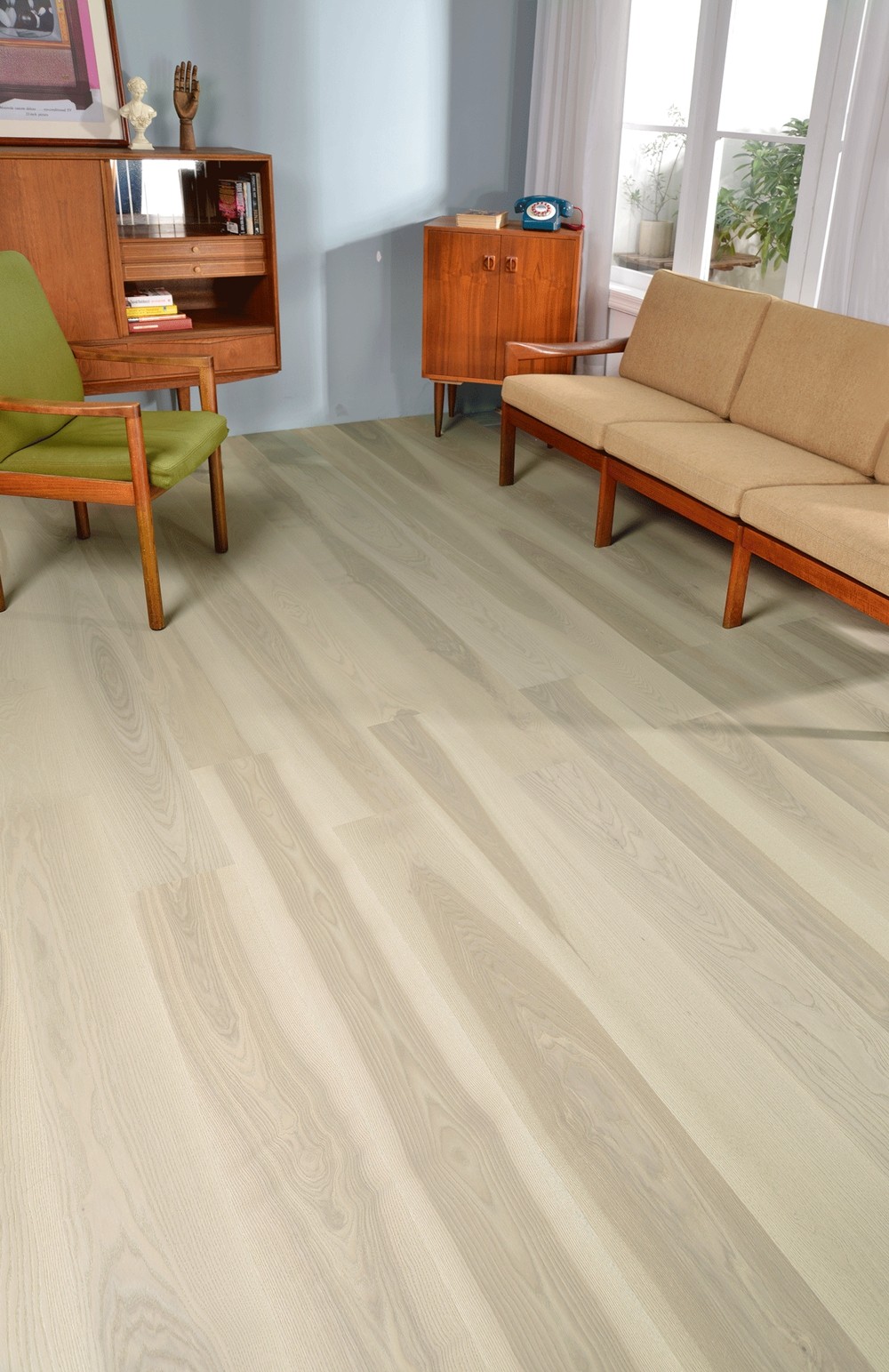

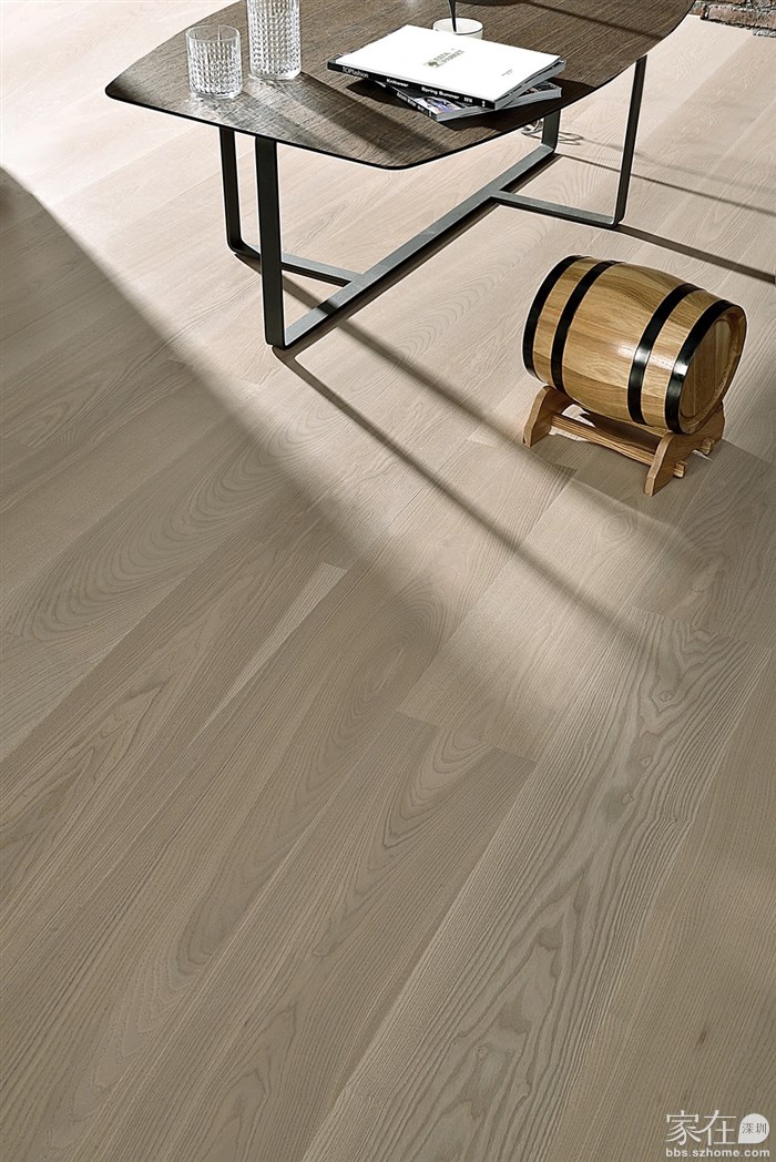

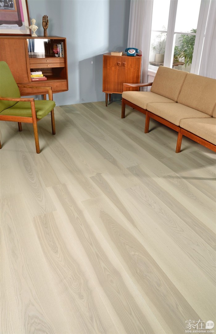

2. 纹理美观:浅米白至浅金黄底色,带有清晰波浪山形纹,少深色杂斑。
3. 观感优势:木色浅淡,能够放大室内采光,大平层、别墅铺贴后空间通透高级。
4. 加工性能好:木材易于弯曲和切削,表面可处理得非常光滑。
5. 价格适中:相比黑胡桃、柚木等高端材种,梣木地板价格更为亲民。
