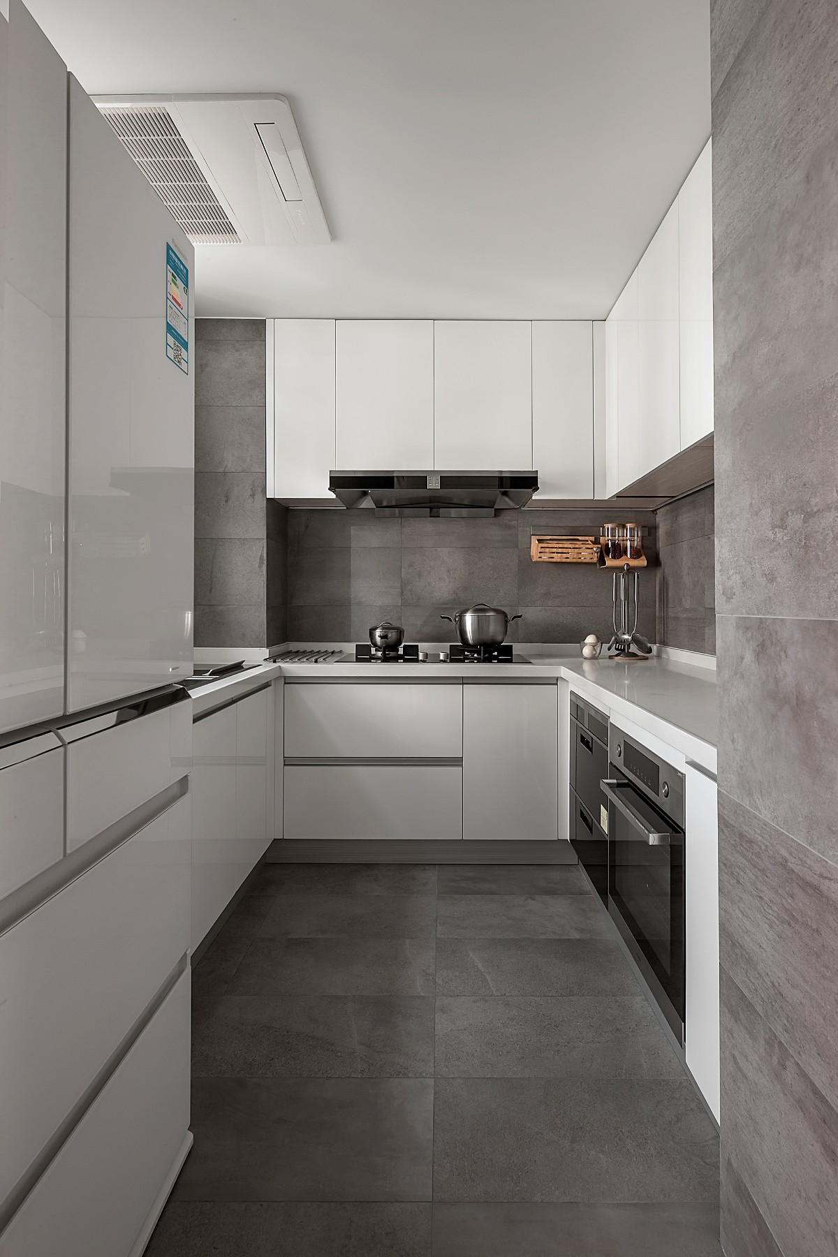

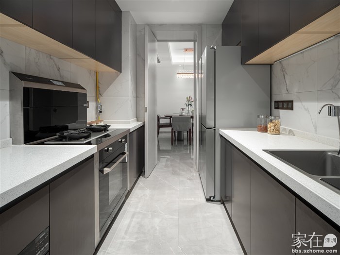

①吊柜高度
安装吊柜的参考高度是离地1.6m左右,这是大多数人都能直接够着的高度。吊柜底部距离操作台必须预留出50-60cm,保障吊柜与操作台中间有足够的做饭、切菜等操作空间。
②吊柜厚度
做饭的时候身体和头部会前倾,吊柜太厚就会容易撞到头,吊柜厚度一般建议是30-40cm,如果位置靠近烟管,而烟道尺寸也在范围内的话,吊柜厚度做到与烟道齐平就非常美观。
③顶部不留缝
有人觉得吊柜最上方的空间取物不方便,于是认为吊柜没必要做到顶,从大部分业主反映的情况来看,没做到顶的都后悔了。吊柜与天花板之间留出的缝隙会积灰,清理起来又麻烦,吊柜的收纳空间也小了。小编建议吊柜做到顶,不要留缝,最上方空间存放使用频率较低的物品,或采用便捷式拉篮设计。
