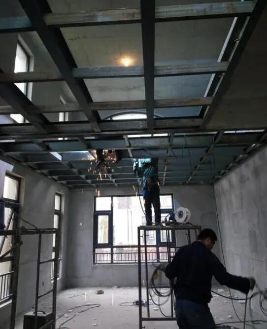

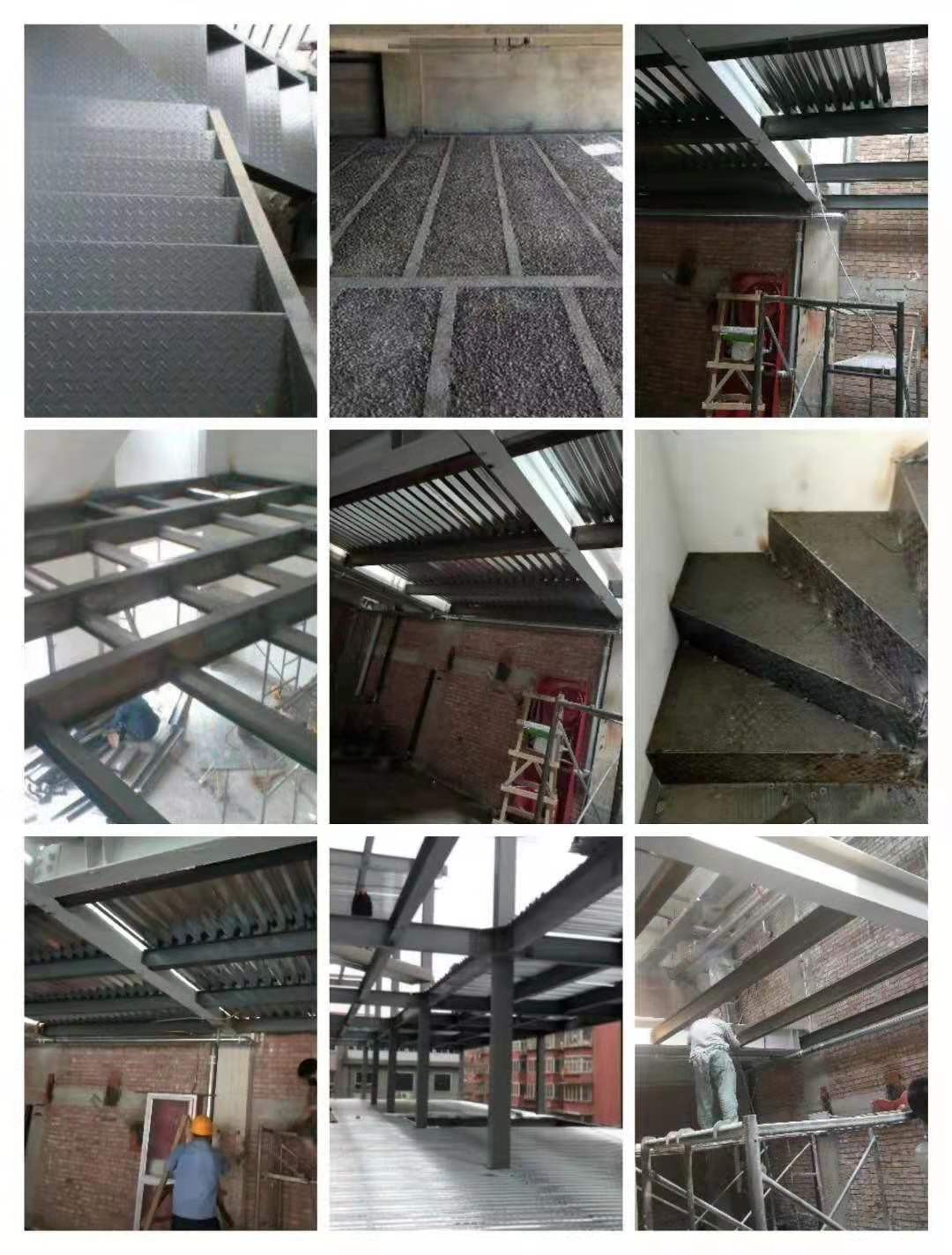

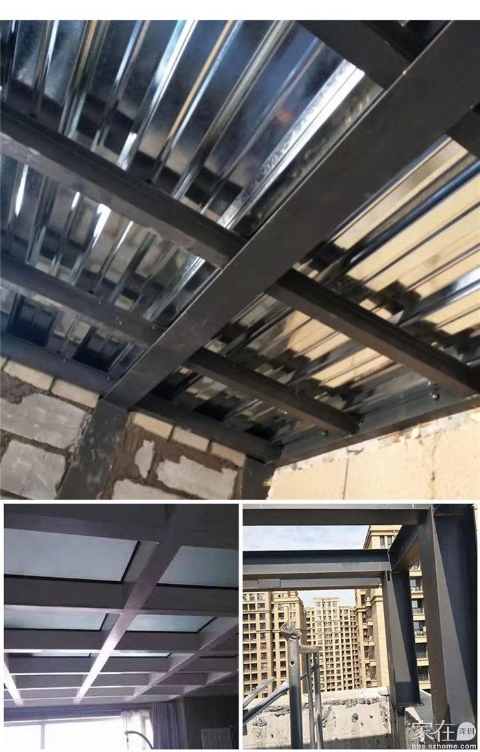

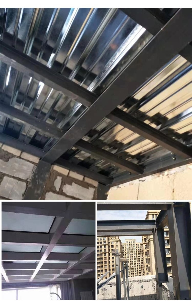

二、钢结构阁楼:
它的施工因涉及到结构安全问题,必须有专业的人员去从事,专业的设计及技术人员。值得注意的是钢结构自身是与原由的房体去接触,这样就必须考虑到原有房体的承重,及结构自身承载对原房体的冲击。随意的破坏墙体结构,去完成阁楼的搭建,会使整个结构存在隐患,加层在设计上的要求,尽可能在满足承重的情况下,把结构的自重降到最低,这样有利于两个结构的使用及人身安全。因为家装钢结构加层中很少有规范的施工,选择正规的施工队伍,是保证结构稳定的主要因素。但现在阁楼施工因为涉及家装较多,目前有装修公司承接的占大多数,而很多装修公司根本不具备这些知识及技能,比如主梁梁深与跨度的关系(1:24)这一点在钢结构安装行业里是常识,但很多装修公司都不知道,所以会有很多隐患,因此一部分装修公司采用转包我们的方式,这样要更合理一些。前提是结构的承包方必须有钢结构施工资质。
