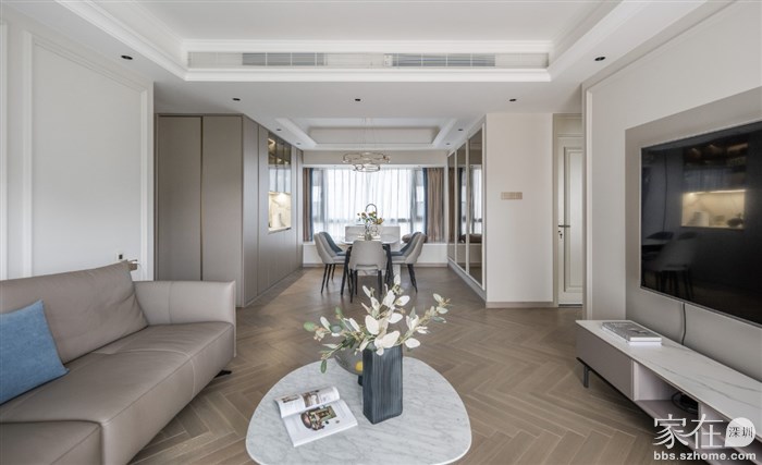

01木纹砖的尺寸
木纹砖的尺寸建议选择200乘以一米二的全屋通铺,彰显大气。铺砖方式推荐工字或者369铺贴法,缝隙留1.5毫米即可。
